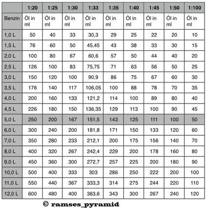

    Wie wärs damit?
      • 58.59 kB
      • 425 × 428
