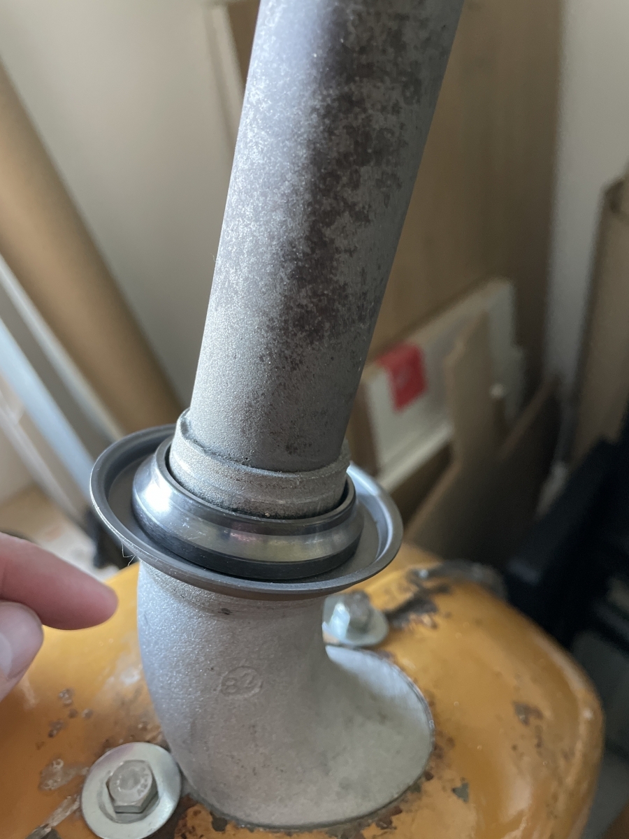

    ich mache aktuell eine Revision der Gabel plus alle Lager usw. Die Gabel habe ich gebraucht gekauft (gestrahlt) da meine gebrochen war an der Kotflügelaufnahme.
    Die neue Lagerschale unten konnte ich mit erhitzen montieren, doch allerdings dreht sie sich in deren Sitz auf der Gabel und lässt sich bewegen. Ich kann mir nicht vorstellen dass das normal sein soll. Was kann ich hier tun ?

    • March 24, 2021 at 15:29
    das sieht nach viel spiel aus!
    Evtl. den falschen Ring montiert/ erhalten?
    Vergleich doch mal die Maße (alt/neu)

    • March 24, 2021 at 15:35
    Werde ich überprüfen ob die passend ist zu meinem Modell. Allerdings täuscht das Bild. Das Spiel ist nur minimal. Drehen kann man die Schale aber nicht seitlich bewegen

    • March 24, 2021 at 16:07
    Sieht aus, als ob der Strahler zu viel gestrahlt hat.

    • March 24, 2021 at 17:46
    Im Anschluss an Volkers sehr zurückhaltend formuzliertem Hinweis: Wer Lagersitze nicht schützt und strahlt, sollte es besser sein lassen.
    Völlig schleierhaft ist mir aber auch, wozu du bei diesem ruinierten Sitz Hitze gebraucht hast.

    • March 24, 2021 at 19:21
    Zitat von Bernd0901
    Kannst du mir die Passung sagen auf dem Rohr ?
    Nein, hab gerade nichts passendes zur Hand.
    Ich bezweifel auch, dass es da Untermaße gibt.
    Wenn du den Lagersitz wieder abmontierst, sollte wohl klappen, wenn das Ding sich drehen lässt, hast du das Maß.

    • March 25, 2021 at 04:38
    lässt sich denn der Ring drehen oder der darunter liegende ich nenn es mal "Fettteller"...?
    Die lagerschale wird nicht fest nach der Montage. Ich suche jetzt nach einer Möglichkeit diese fest zu bekommen. Die Schale ist jedenfalls die richtige. Das Staubschutzblech hat kein Übermaß. Muss es auch nicht da dieses ja mittels der Schale gehalten wird.

    • March 25, 2021 at 13:38
    Wenn du die Gabel schon verstrahlt gekauft hast, hilft eventuell noch ein spaltfüllender Lagerkleber wie Loctite 603.
    Ich fürchte, Michis Band trägt zu sehr auf.
    Und ja, das ist auch nur ein Behelfsversuch die Gabel noch zu retten, solange der Spalt nicht zu groß ist.

    • March 25, 2021 at 20:10
    Danke für den Lösungsansatz, hat mir weitergeholfen. Allerdings muss man beim kleben auf die richtige Position der Schale achten und das während des Verbau berücksichtigen. Ich habe allerdings nicht Loctite benutzt, sondern einen Kleber welcher erst nach einiger Zeit aushärtet und vorher flexibel bleibt.

    • March 26, 2021 at 13:31
    Nein, ich hab gestern nachgemessen. Es ist wirklich radial fast kein Spiel.
