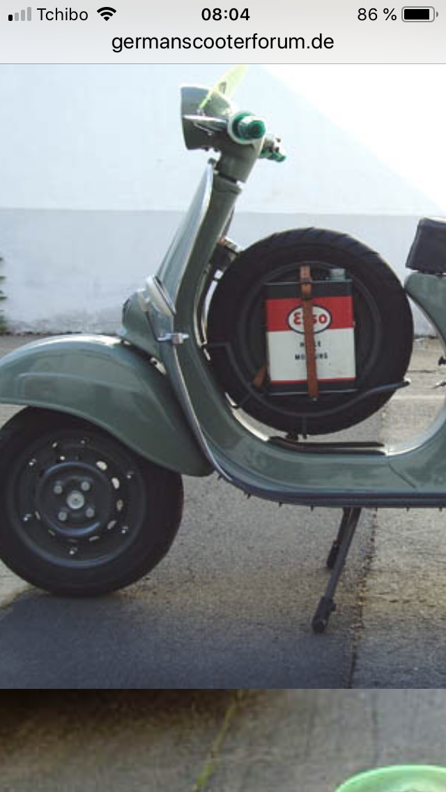

10“ Felgen will ich wie auf den Bild zu sehen, auch mit den Löchern versehen und beschichten( Bild aus den GSF vom Motorhuhn geklaut)

Ich bin hin- und hergerissen, Tom. Mit Reifen erinnern sie mich stark an die Räder der Autos meiner Kindheit
Ich muss es an der Vespa sehen.
Florian, ich lass mich auch mal überraschen, hoffe, es sieht dann stimmig aus🤔
Waren das damals schon 4-Loch-Felgen?
Bei Ente, R4 etc reichten noch 3 Radbolzen...
Beispiel Opel:
Gerne wurde der Record C optisch auf Commodore A umgestrickt. Bei Sportfelgen ohne Radkappen flog das dann auf, denn Record mit 4 Zylindermaschine hat 4 Loch und Commodore 6 Zylinder und 5 Loch.
Alte Käfer und T1 hatten 5 Lochfelgen (Porsche Diesel an der Vorderachse auch).
