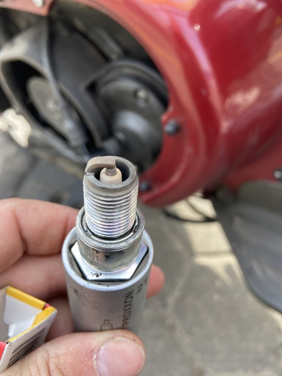

    So nachdem das Wetter passt dachte ich ich fahre mal ne Runde und checke die Zündkerze. Was sagt ihr? Zu hell? Hatte vorher eine B7HS drin. Die war schön Rehbraun. Das Bild ist von der die laut Internetrecherche eigentlich original sein sollte (B8ES). Doch lieber die rehbraune nehmen? Hab Sorge mir was einzufangen.
    Ich fahre den FHBB 16/12B mit der 65 HD.

    An der neuen Kerze wirst du noch nicht viel erkennen können. Nehme eine alte, funktionierende. Damit lässt es sich besser beurteilen, obwohl das Kerzenbild heute auch nicht mehr viel sagt.
    Die Kerze war schon mal verbaut als ich noch den defekten FHBB 16/14 drin hatte. Mmhhh… Löst eine größere HD das Problem?

    Achtung, Klugschei....: Das ist keine HS mit kurzem Gewinde...

    Vorher war eine Kurzgewinde HS drinnen.
    Hält die neue 8er Langgewinde ES in der Hand.
    ES Langgewinde ist auch richtig.

    Danke, Mario.
    Wer fährt in einem Zylinderkopf mit Langgewindebohrung eine HS ?

    Funktioniert ja auch.
    Zur Not wenn nix anderes zur Hand geht's ja.
