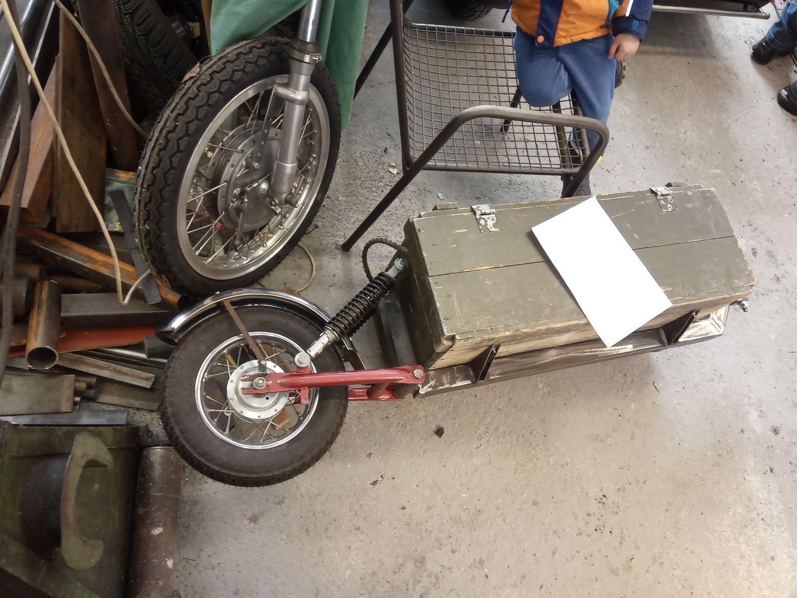

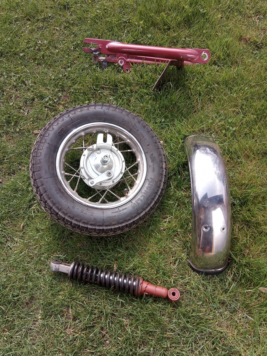

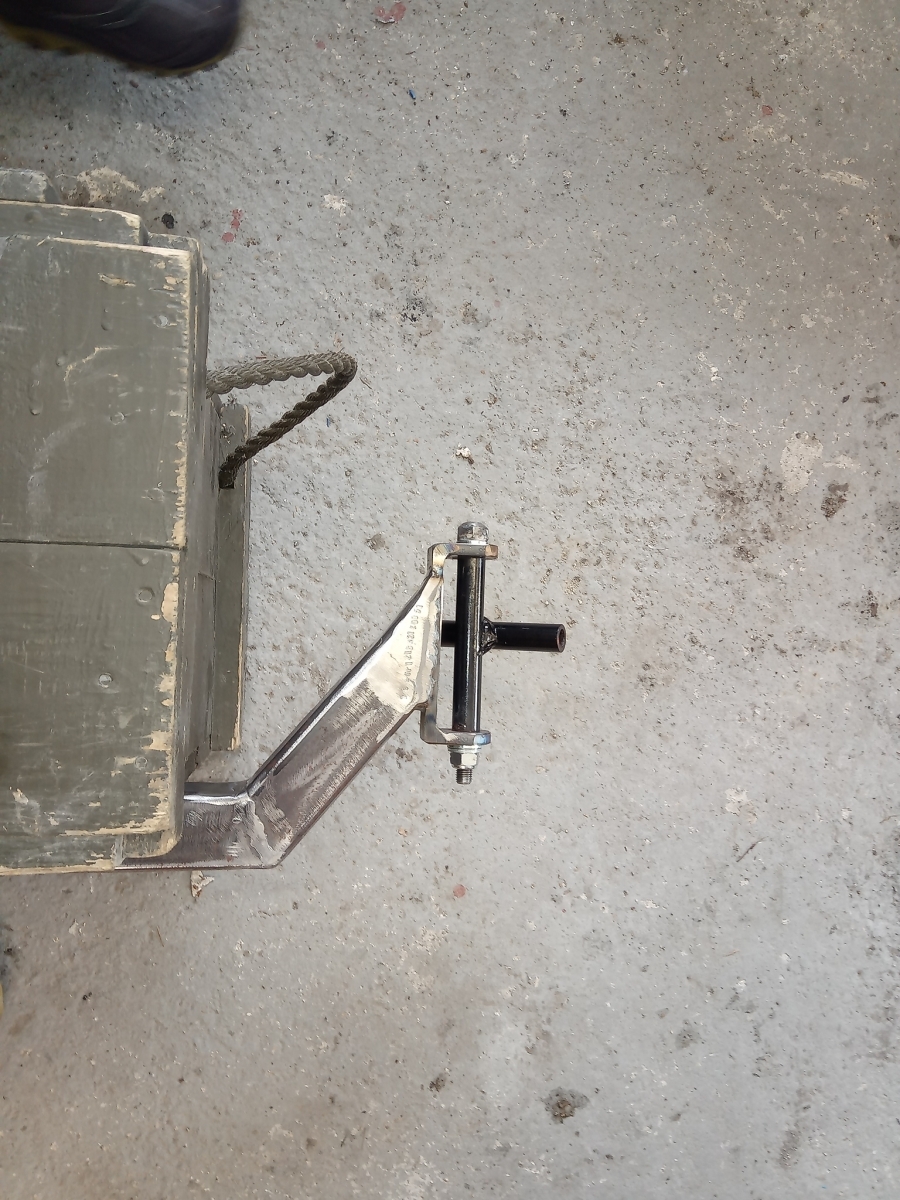

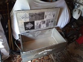

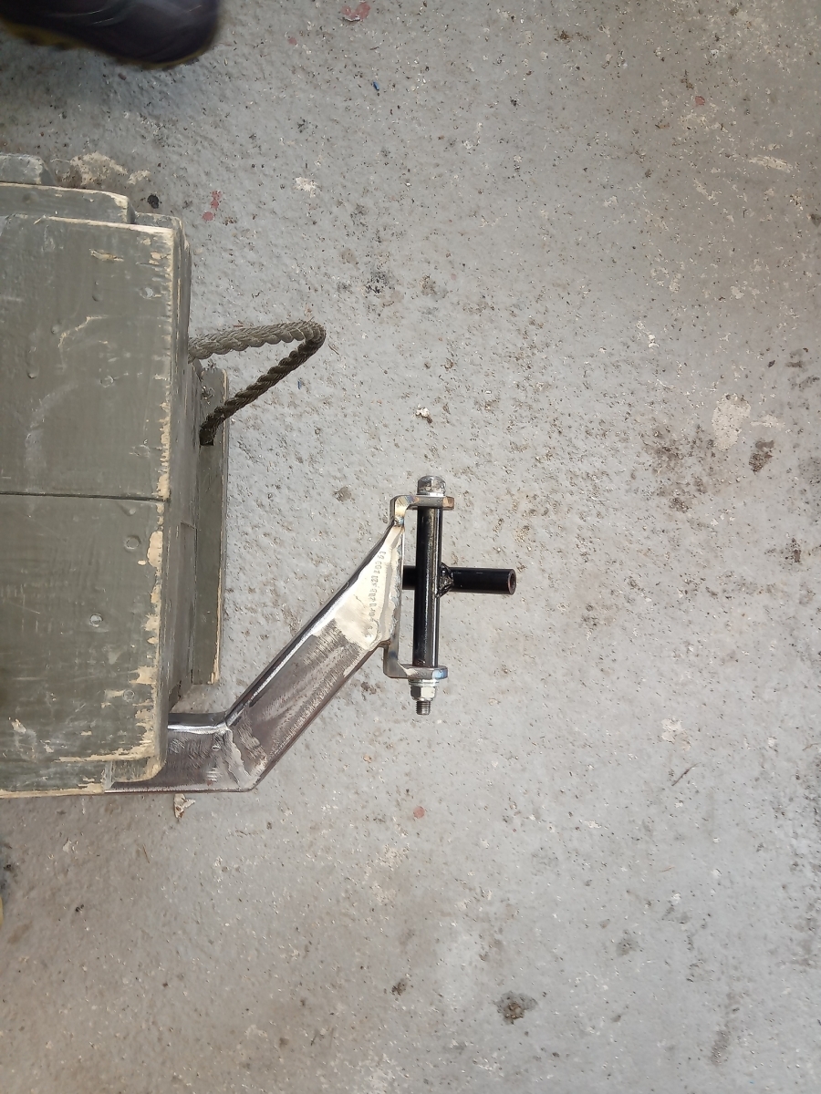

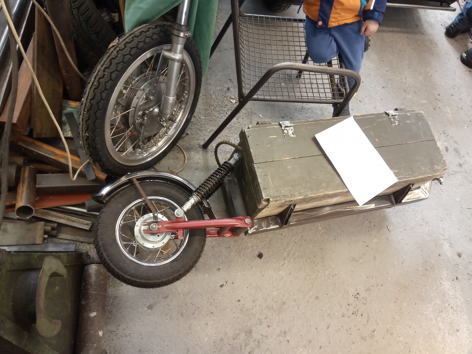

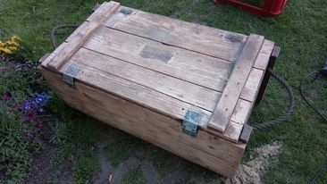

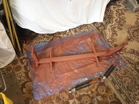

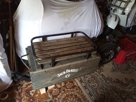

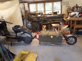

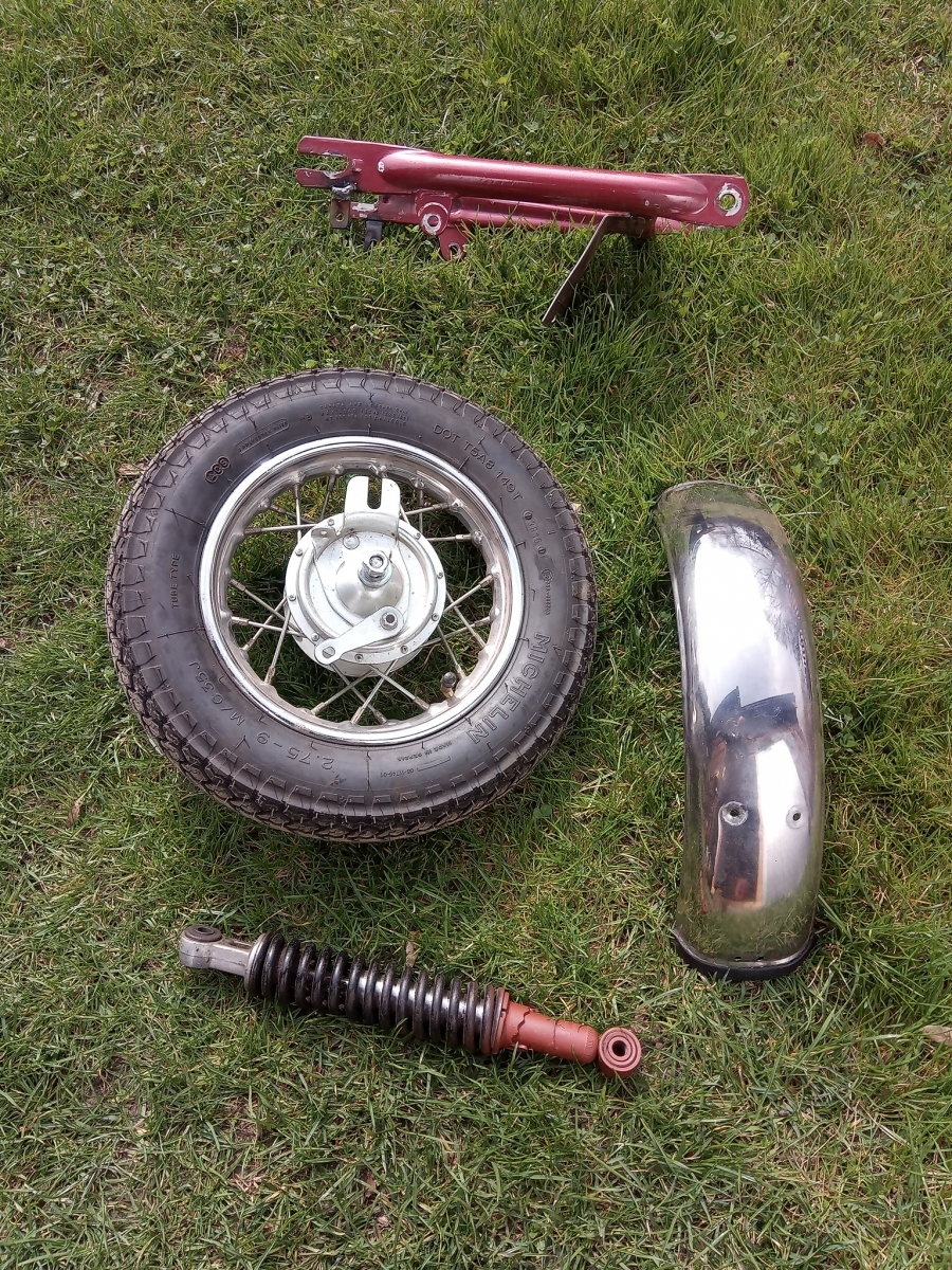

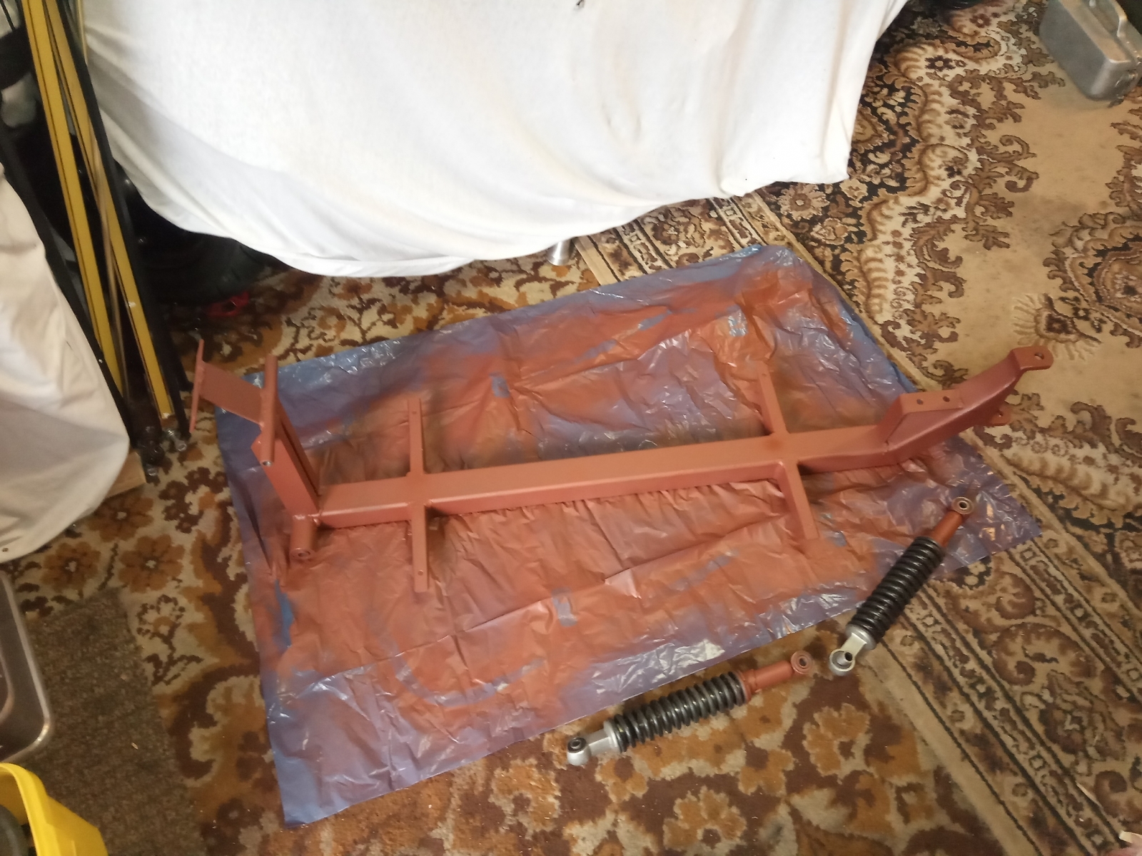

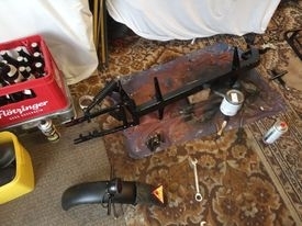

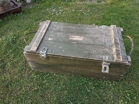

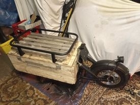

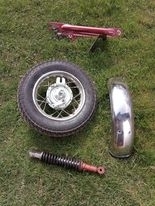

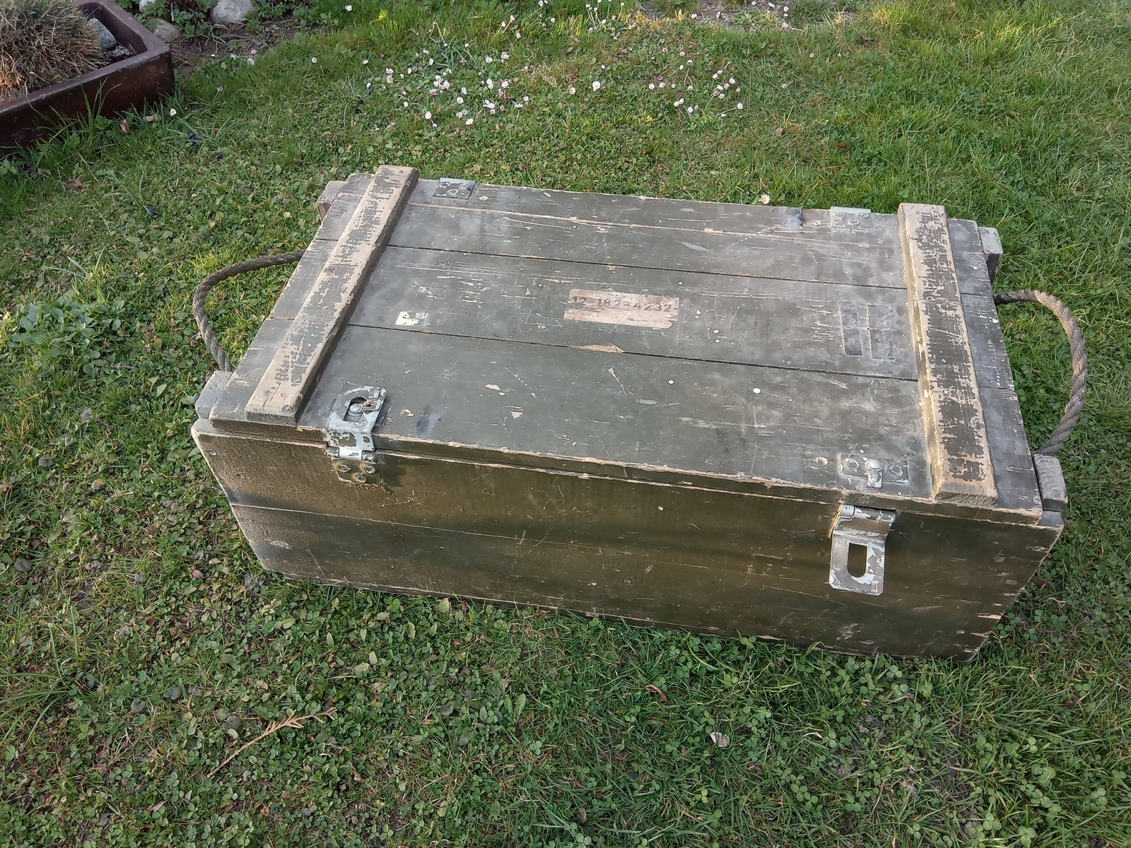

    Servus....jeder hatte es sicher schon im Kopf... einen Anhänger.
    Gepäckträger sind gut..nur man kann nicht alles mitnehmen...Kasten Bier schon schwierig, wenn Zelt Etc schon drauf ist.
    Ein Anhänger Spuckt mir schon länger im Kopf...zumindest sollange schon, wie ich in einem Container ein gutes 9 Zoll Speichenrad fand,
    es mitgenommen und ins Regal gelegt habe..und daneben ein Garelli Kotflügel liegt. in Kleinanzeigen noch eine Schwinge und Stossdämpfer

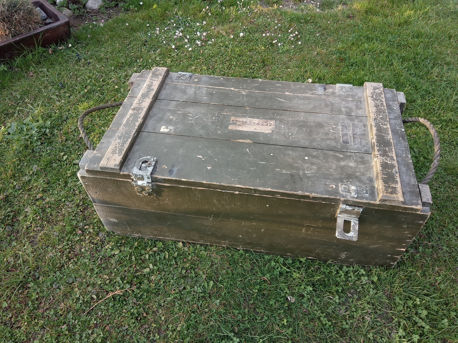

    günstig bekommen....... im Keller stand noch eine alte Munitionskiste.... ein Zettel,...ein Stift...ein Bier...und skizzen....müsste doch gehn...
    gut..man kann sich auch einen PAV kaufen....kostet auch Geld.... und kaufen ist zu einfach^^
    Also erstmal schlau machen.... Krad...Anhänger...Strassenverkehr.
    A) er braucht eine Zulassung (Ausnahme Fahrrad und Mofa) ..möhte aber an der PX....
    B) gibt mit Einachsnachlauf....und mit 2 Räder
    C) Abmessungen.... 99cm breit..12m und 4m Hoch
    D) Muss abgenommen und Versichert werden (EU Recht)
    E) Offizielles Speed limit D 60...A. 80ig..Italien??? wo kein Kläger...da kein Richter ;)
    habe das Glück..einen Gespannbauer in der Nähe zu haben...der auch schon ca 30 hänger auf die Strasse gebracht hat, und nicht nur Rat..sondern auch Tat so umsetzen kann..das Legal wird :D

  • Labelsucker
    1,217
    18,942
    3,259
    Vespa Club Regensburg
    • April 25, 2021 at 11:42
    Oh wie geil. Wie du schon sagtest, spukt es jedem im Kopf. Mir auch.
    Wäre für ne Tour einfach geiler zu fahren 2-) froehlich-)

    Gibt es eine zulassungsfähige Anhängerkupplung für die PX?
  • mono April 25, 2021 at 20:21
    Hat den Titel des Themas von „Anhänger“ zu „Vespa Anhänger selbstgebastelten!“ geändert.
    2,951
    20,396
    3,215
    • April 25, 2021 at 20:44

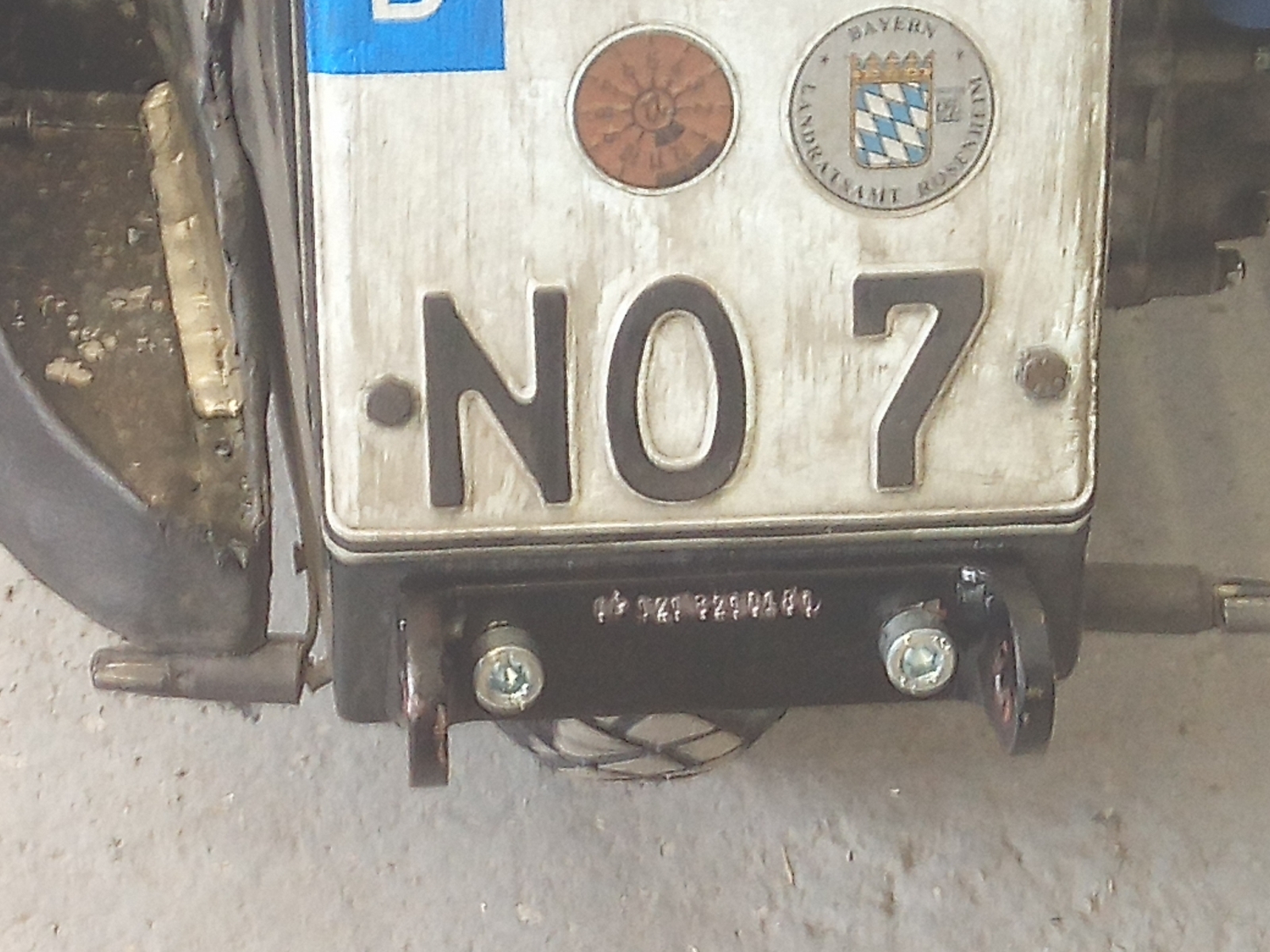

    Klar..musst Du Dir Bauen und abnehmen lassen..
    fürEinachsnachlaufanhänger, brauchst Du im Prinzip einen Kardan...
    Der Anhänger hat eine FIN bekommen...die Kupplung am Moped auch..also muss abgenommen werden.
    Also 2 FIN (so etwas wie eine Rahmennummer...lassen die sich auch zahlen) möchte aber Legal unterwegs sein.... man kann sich auch einen PAV Nachbau kafen..da brauchst Du aber dasselbe in grün.

    • April 25, 2021 at 20:57
    Geil
    Ja. Wer hat da noch nicht drüber nachgedacht...
    Hatte schonmal überlegt die PAV Einzelteile zu besorgen und einen selber zusammenzubauen. Die gibt's ja noch neu zu kaufen. Gebrauchte PAV s sind ja sau teuer. Mal beim TÜV angefragt. Der wollte oder konnte mir nicht helfen.
    Die anderen hatten kein Bock. (DEKRA/KÜS)
    Bin gespannt wie deiner zugelassen wird. Drücke dir die Daumen. Aber du hast ja zum Glück den passenden Menschen an der Hand

    • April 25, 2021 at 21:58
    Geil
    Hab es mir auch leichter vorgestellt.... naja..PAV.. so toll eig auch nicht.. Federung, Pneu... mir auch zu hoch...wollte niedrigen schwerpunkt..dadurch wird er nat länger..rad hinten... läuft unheimlich geil nach...Du merkst ihn nicht..hab auch höhere Zuladung^^ (50Kg) zgg 80.... PAV neu ca 1500..plus TÜV..2x200... Billig ist das nicht.....aber wir haben ja schon alles eig :) oder? :) du kannst halt trotzdem an der ampel nach vorne... mit dem Gespann nicht....

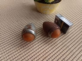

    • April 26, 2021 at 10:53

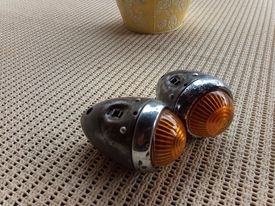

    Danke Rassmo das Du mir wieder ein Gebastel anhängst :-4
    stimmt leider^^ Blinker vom VEB Betrieb bekommen :love:

    • April 26, 2021 at 23:10
    naja.. hab jetz ne neues handy..wo nich so mitm computer kann...arscheloch..isn CAT..eig cool. geht alle über google..sorry..bessere bilder folgen..versprochen....von der digicam...<3 lieber schrauben..als EDV :P is eh alles aktuell Rohbau.... aber es wird...ziemlich Geil <3. passend zum Moped halt... die kennt ihr eh..die Print..oder???? das basteln täuscht...kostet mehr als ich dachte :D egal...aber ich kann das ding dank höhe von 60cm noch an die decke hängen..heisst..braucht weniger Platz als noch ein Moped..und Platz wird rare :( Projekte liegen ja noch genug..ist ja nur eine Zwischenbaustelle...aber es bockt unheimlich <3
    achja..die verkabelung ist ganz easy.. auf fünf kabel.. Masse,..licht..stop licht und blinker..gibt es schöne kleine Steckdosen aus dem Maritim Berreich wo ich verwende..Edelstahl..Wasserdicht....
    Deff war das Gespann (Alfred) mehr "Bastelei" wie das.... aber es lässt Sonne ins Herz... habt Dumme Ideen....Realisiert sie..enjoy.....Lebt!!! <3 ganz bei euch <3

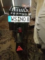

    wow...Kulli hätte ich auch gerne... aber die Preise für Hänger sind uferlos geworden...
    Bilder mach ich bessere, wenn er aus der Garage rauskommt..
    Die Elektrik muss noch gemacht werden...

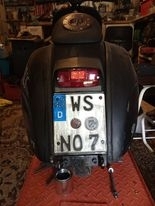

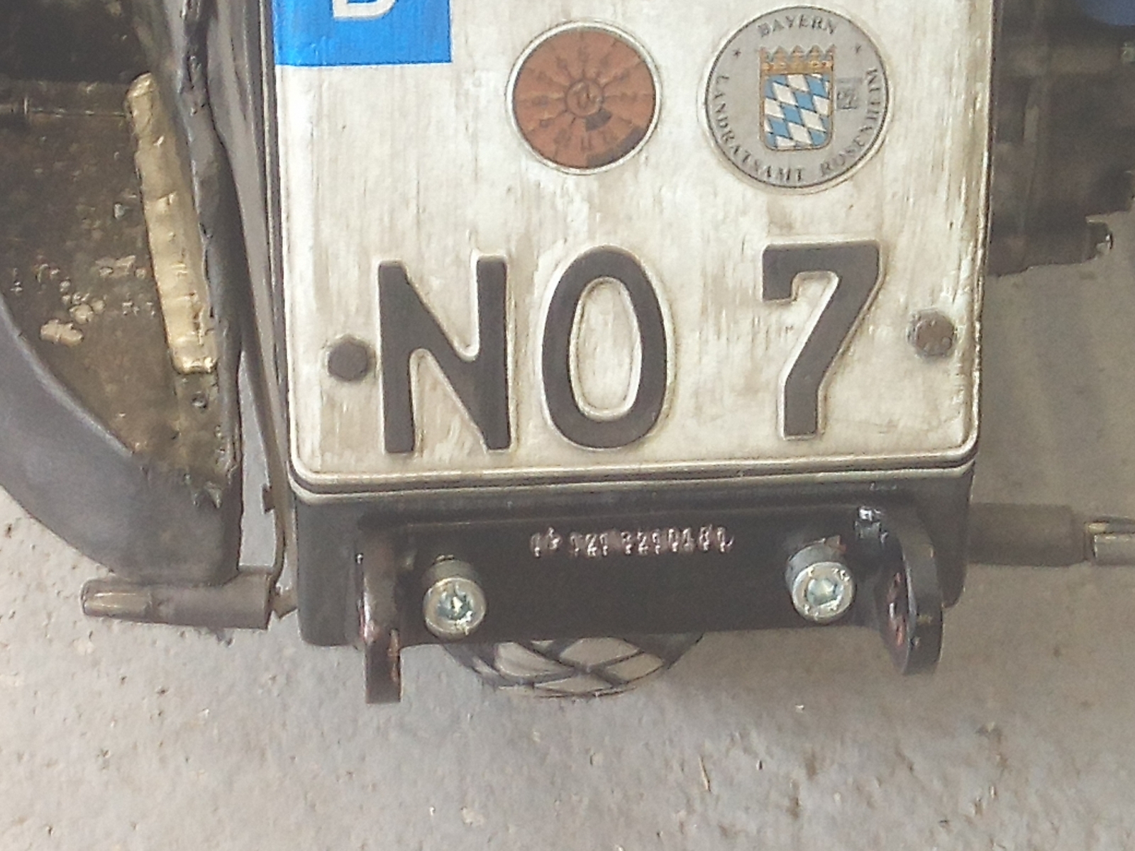

    Hatte zwar bischen Ärger mit der Zulassung, dauerte...das Ding hat eigene Zulassung..leider kein 125er
    Schild wie erfhofft bekommen ..der Hänger ist mit 43cm doch sehr schmal
    Folgekennzeichen einmal Falsch Verstanden :-4

    • April 29, 2021 at 10:14
    Wieso das denn??
    bis 1 m darfst Du doch in die Breite gehen ;)

    • April 29, 2021 at 11:21
    tja..wieso das denn..frag ich mich eig auch....EU..Neufahrzeug... :P
    obwohl der Anpruuch ja der ist..das er alt aussieht....
    ich weiss das ich 99cm Breite haben darf..und 4m Höhe...12 m Länge.....
    viellecht beim nächsten :-3

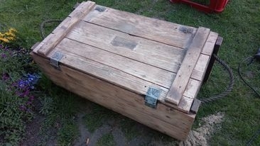

    die Abmessungen gibt das Material vor...die Munitionskiste... plus die Garelli Schwinge und das 9 Zoll Rad...

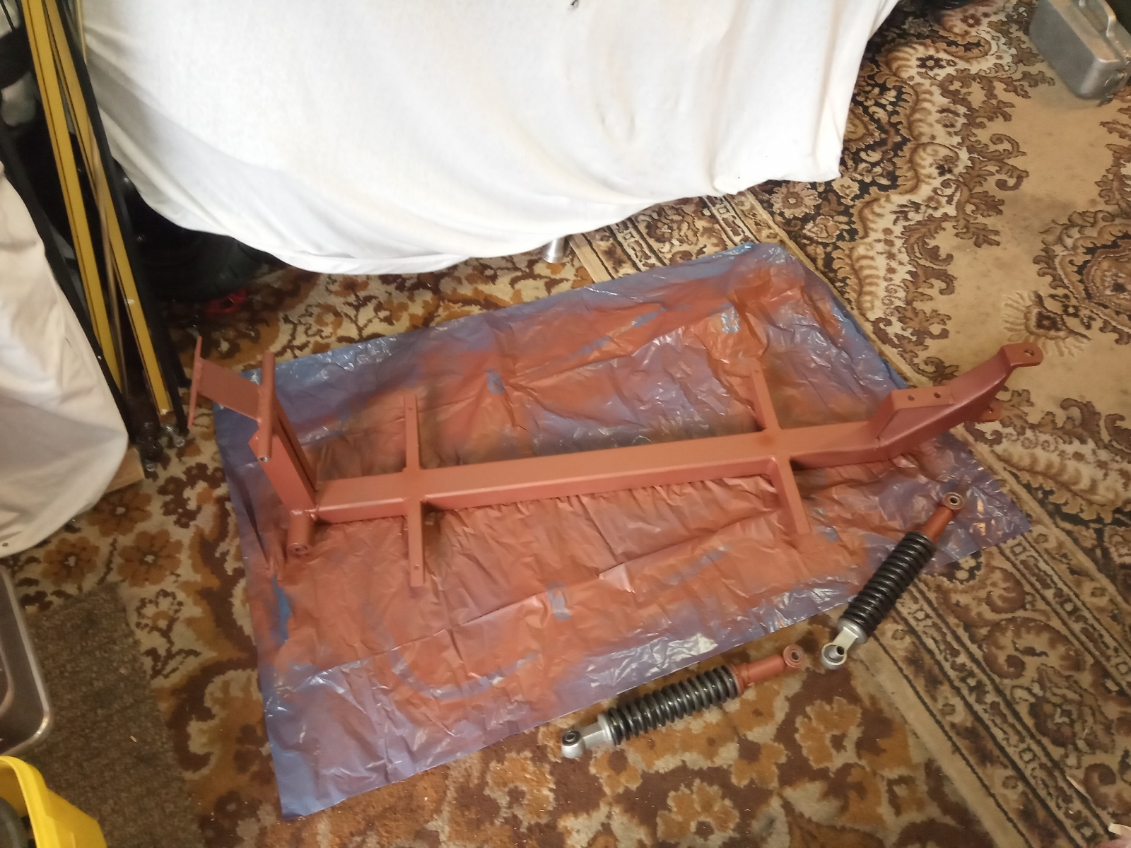

    • April 29, 2021 at 11:59
    okay... SD karte ausm Handy in Rechner gezogen :P Mühsam :D
    Bilder jetz besser
