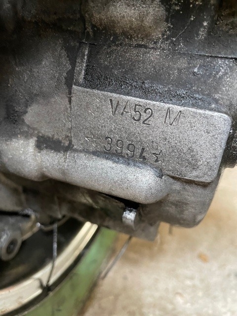

    Schau mal auf den Motor welche Kennung der hat.
    Und mal ein Bild vom Motor mit Antrieb.

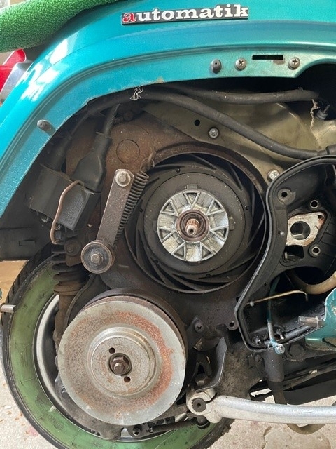

  • Hairbert
    450
    27729 Holste
    PK50XL Automatik, Sprint 50, PK50XL 2 Automatik (E-Start)
    • May 7, 2021 at 13:32
    Hallo Mario,
    einmal der Antrieb und die Motorkennung.
    Viele Grüße
    Guido

  • vespacruiser81

    • May 7, 2021 at 19:20
    Also normaler XL Motor.
    Da wird wohl der Pinasco drauf sein.
    Der 24ger von der 80ger ist da schon nicht schlecht für die Haltbarkeit.
  • Hairbert
    450
    27729 Holste
    • May 7, 2021 at 19:45
    Danke Mario,
    dann bin ich schon mal beruhigt, dass der Vorbesitzer offenbar gewusst hat, was er macht.

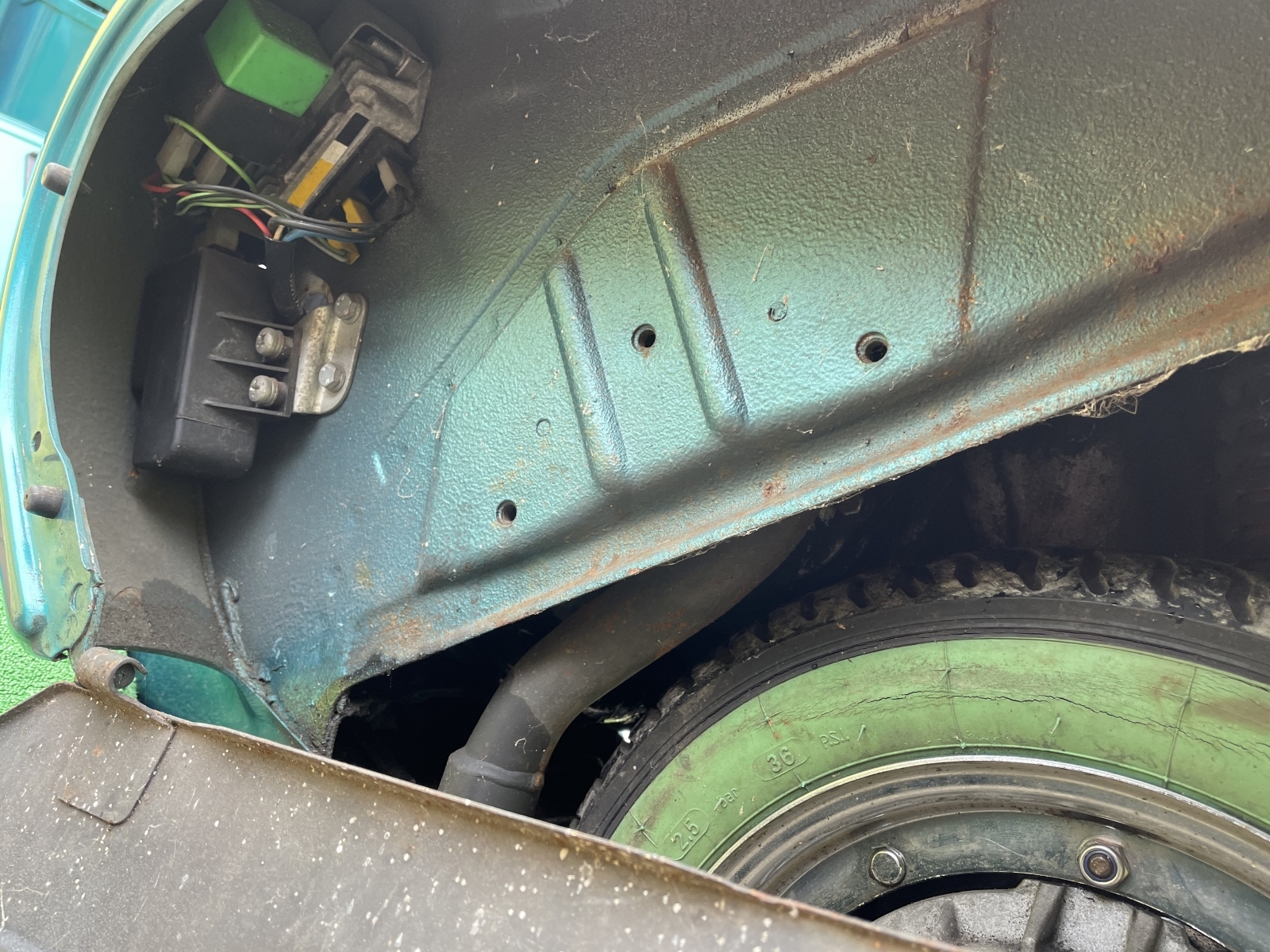

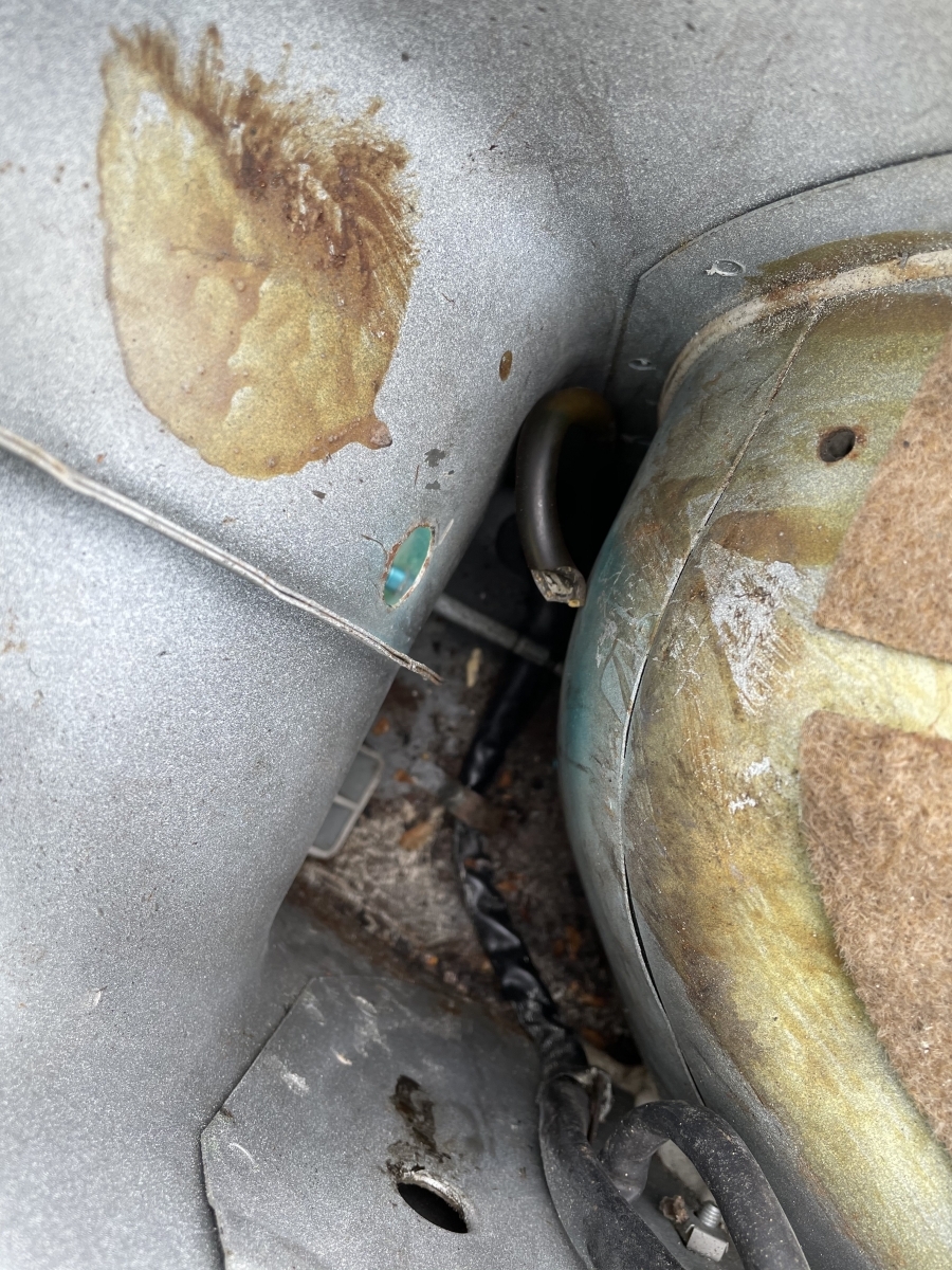

    • May 11, 2021 at 13:06
    Hallo nochmal,
    nun offenbart sich doch das eine, oder andere, dass irgendwie merkwürdig an meiner PK50XL Automatik ist.
    Nach dem Ausbau des Tanks (ja, da muss ich auch mal sauber machen 😉) habe ich dieses abgeschnittene Kabel (erstes Foto) entdeckt. Auf dem zweiten Foto sollte doch eigentlich eine Batterie- Aufnahme sein, oder irre ich mich? Es ist schon ein paar Jahre her, aber ich meine dass sie geblinkt hat hmm.

  • Hairbert
    450
    27729 Holste
    • May 11, 2021 at 15:41
    Ich habe gerade herausgefunden, dass dieses Model offenbar keine Batterie hat 😬
