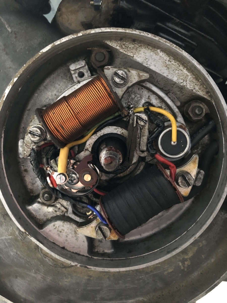

- bleibt also nur noch die Zündanlage: Unterbrecher und Kondensator wurden eigentlich vor kurzem erneuert, Zündspulen sind noch original - Zundfunke ist allerdings im warmen wie im kalten Zustand vorhanden
Soll ich den Unterbrecher, Kondensator und die Zündspule trotzdem mal austauschen?
Oder habt ihr sonst noch irgendwelche Vermutungen?
