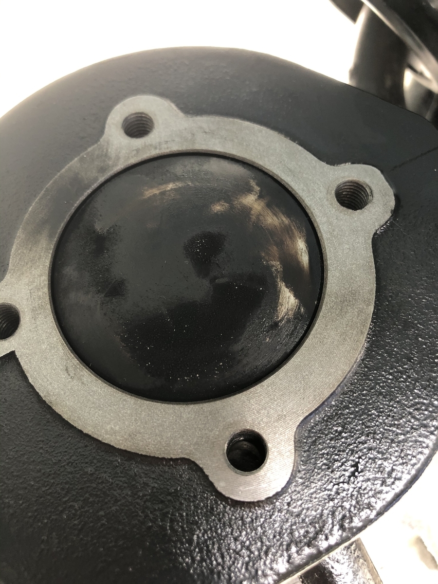

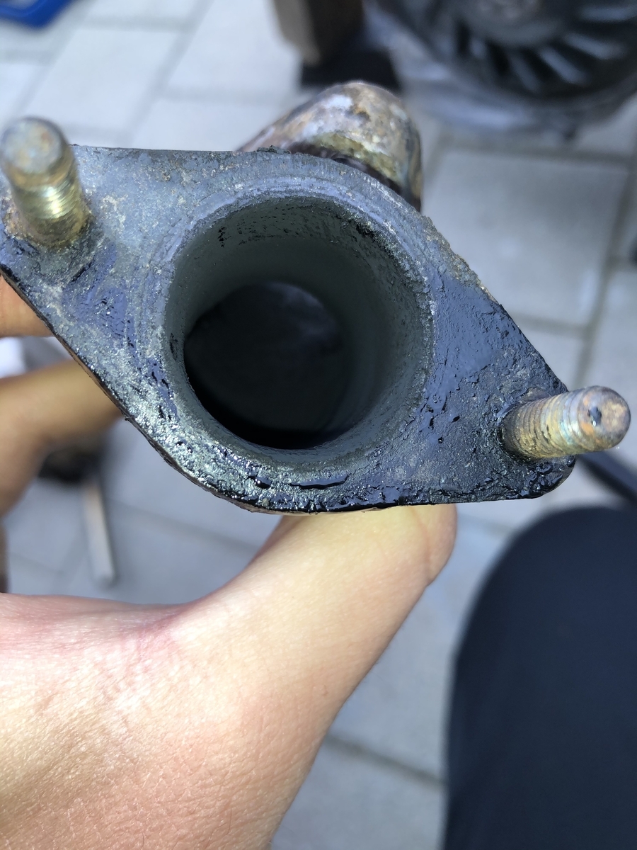

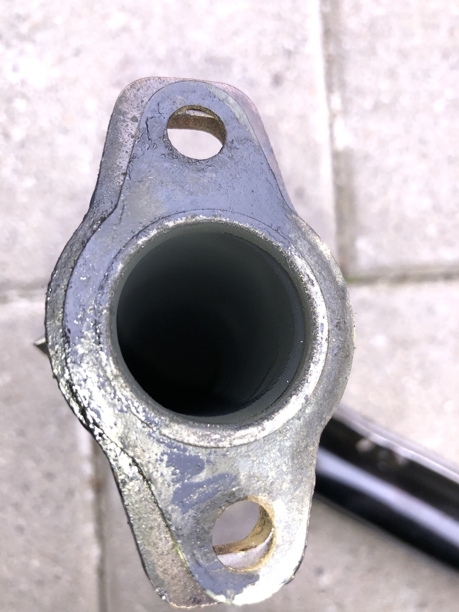

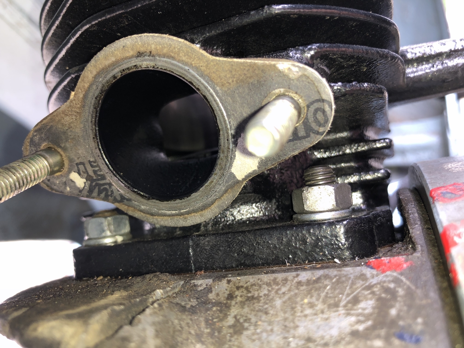

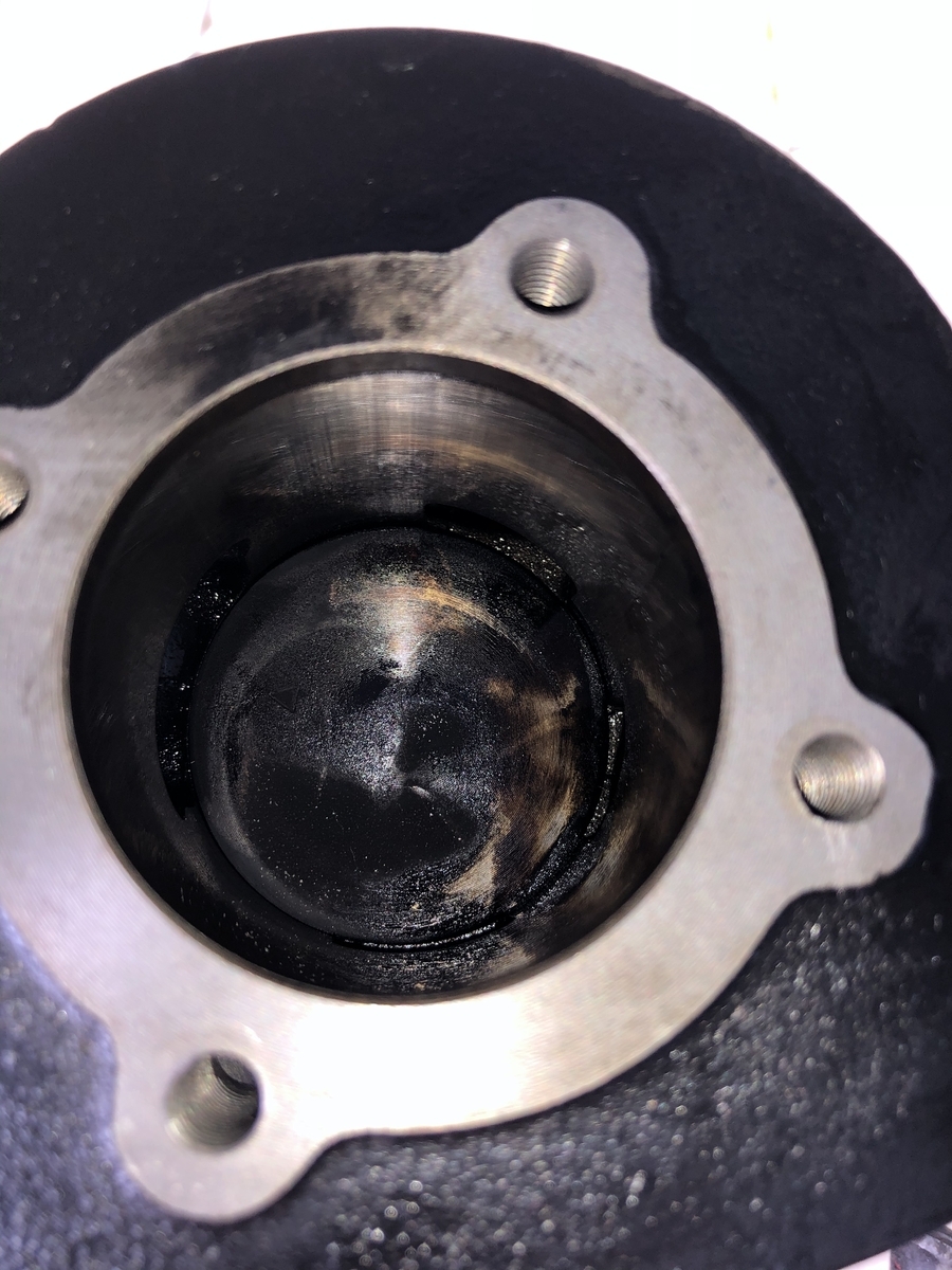

  • Also ich wollte heute meine Bedüsung mal wechseln, mir ist dann allerdings aufgefallen, dass mein Auspuff von außen total verschmiert und vertropft ist. Dann hab ich gesehen, dass auch am Krümmer alles verlebt ist. Also hab ich auch meinen Zylinderkopf runter gemacht und festgestellt, dass das verranntes Öl ist. Es läuft also Öl in den Zylinder.
    Würde jetzt mal auf Simmenring tippen oder?
