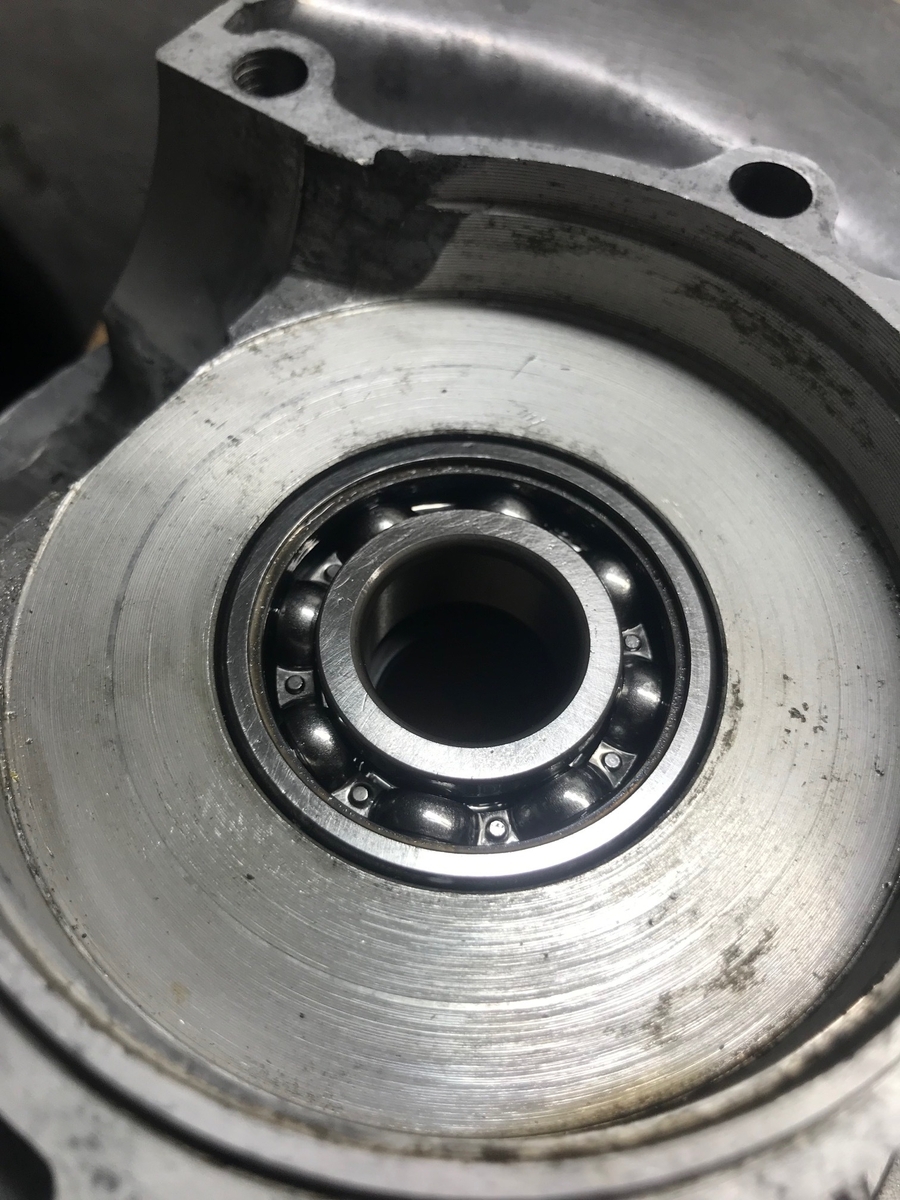

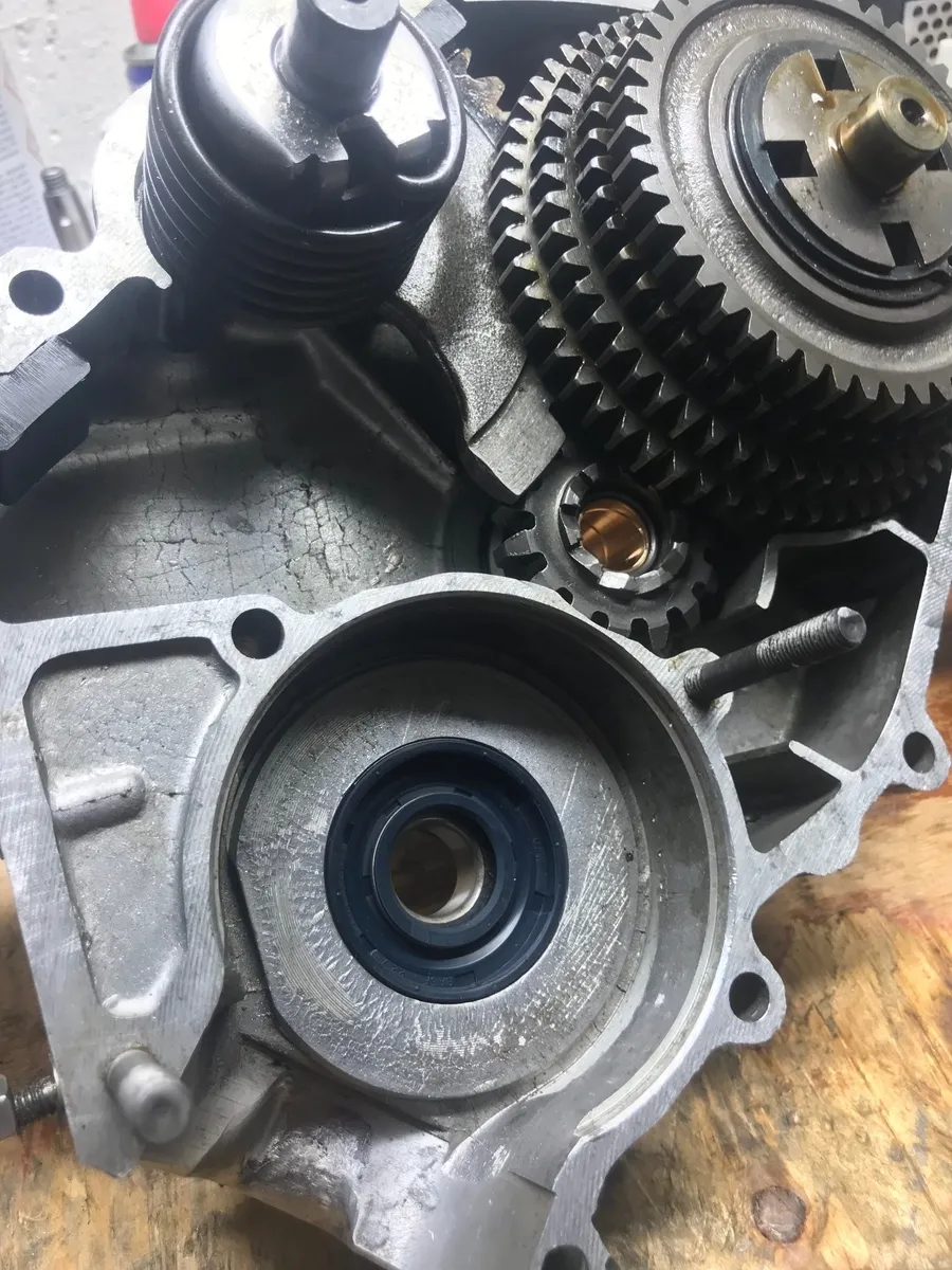

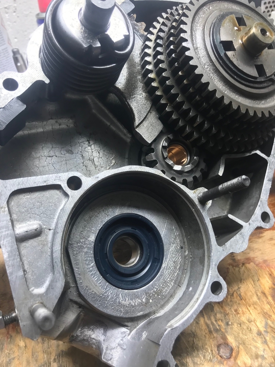

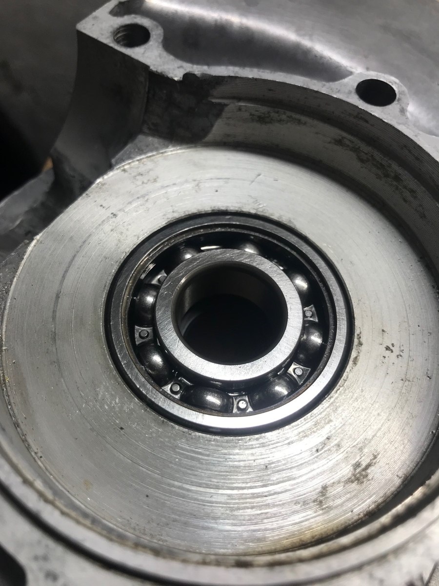

    Neue Lager der Kurbelwelle sind drin! Bei der Gelegenheit mussten die Simmeringe auch neu.
    Der Simmering auf der Kupplungsseite steht etwas raus, das war beim alten nicht so. Die Kurbelwelle dreht auch etwas schwer, ich weiß nicht, ob sie vielleicht dort ansteht. Wenn aber, dann nur leicht. Falls keine Einwände kommen, lasse ich das so.
    Werde dem Motorgehäuse noch etwas Farbe spendieren, dann mach ich ihn wieder zu.
    Kupplungsfrage: die alte hat drei Scheiben. Kann ich die bei dem Setup wohl verwenden?

    • June 11, 2021 at 21:48
    • #82
    Der Siri sollte nicht an der Kuwe schleifen !
    Drei Scheiben waren drin und sollten auch wieder rein... und ausreichen.
    Das Kuwelager scheint etwas schief zu sitzen, oder täuscht das?

    • June 11, 2021 at 22:04
    • #83
    Schleift nicht, hab ich nochmal getestet.
    Kupplung bleibt dann so wie sie ist 👍
    Und das Lager ist korrekt im Sitz, da täuscht das Foto.
    Danke!

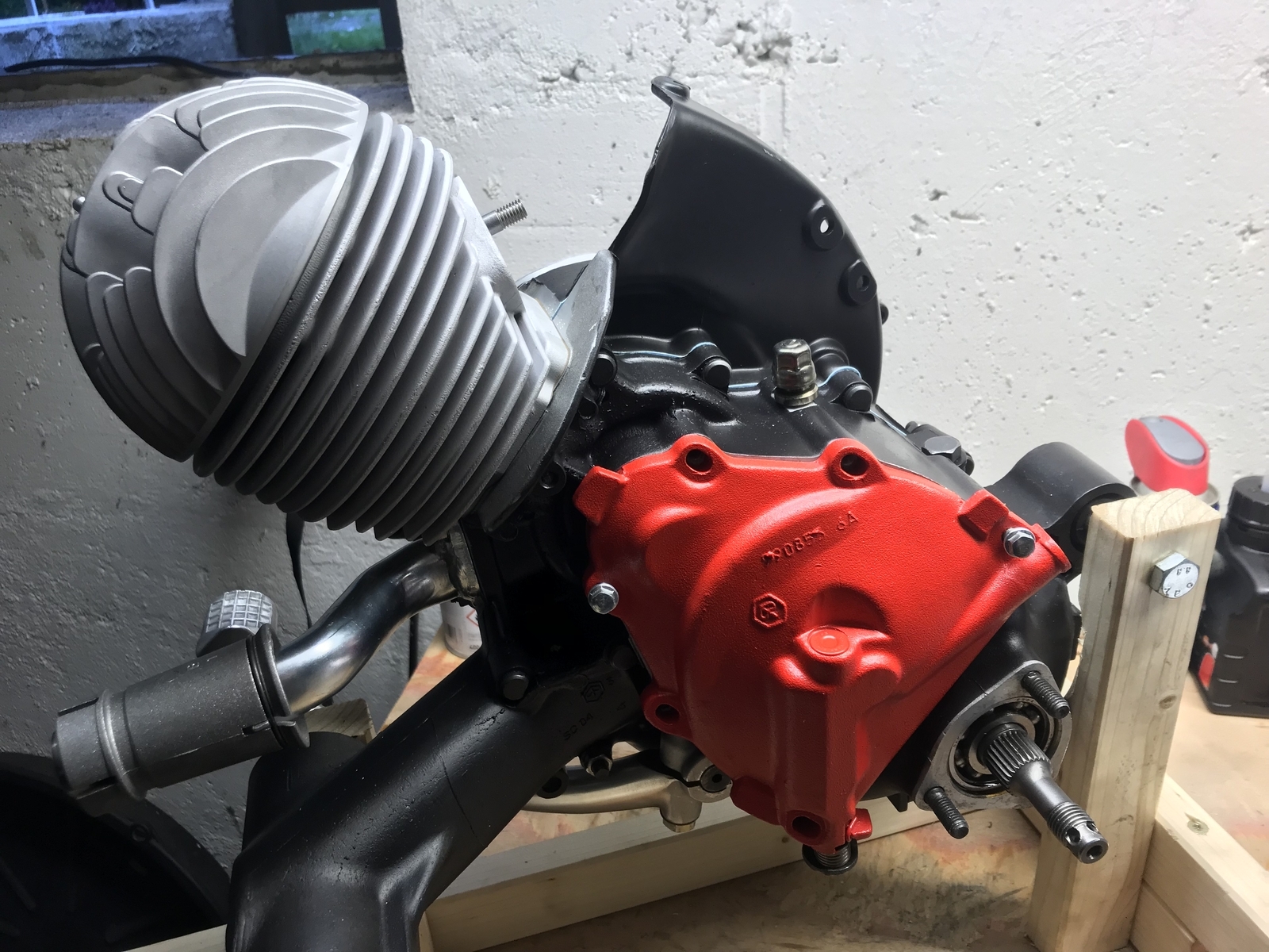

    • June 12, 2021 at 20:50
    • #84

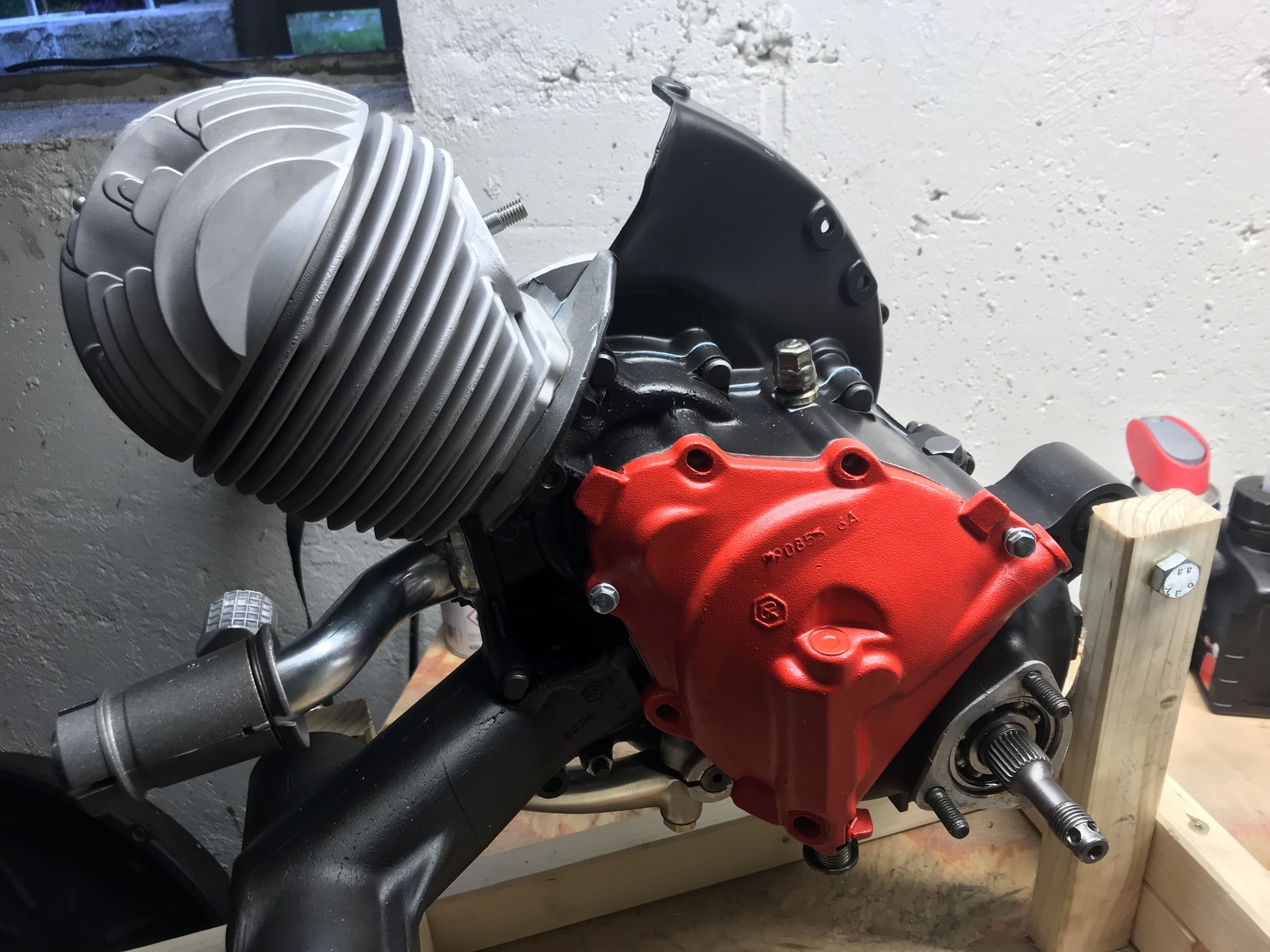

    Klappe zu, wackelt und hat Luft. 😎
    Bin so froh, dass der Zusammenbau reibungslos ging und ich bis hierhin nix kaputt gemacht habe 🙈

    • June 12, 2021 at 21:08
    • #85
    Freut mich, daß es geklappt hat.
    Hast du den Block so angemalt?
    Gruß Paddy.

    • June 12, 2021 at 21:45
    • #87
    Ja, das mit dem Lack hab ich verbrochen 😂
    Sieht man nachher ja nicht mehr, zumindest das Rot.

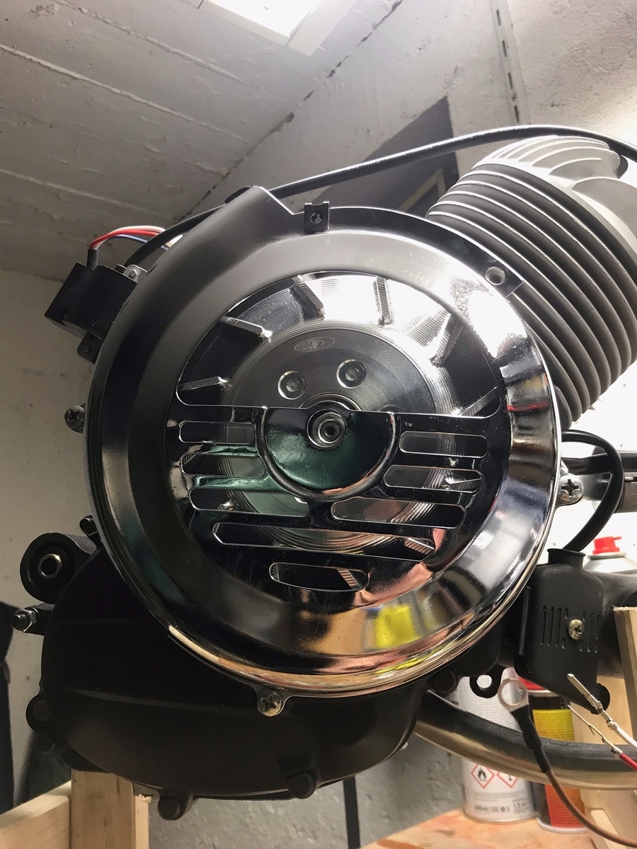

    Einen wunderschönen Sonntag wünsche ich!

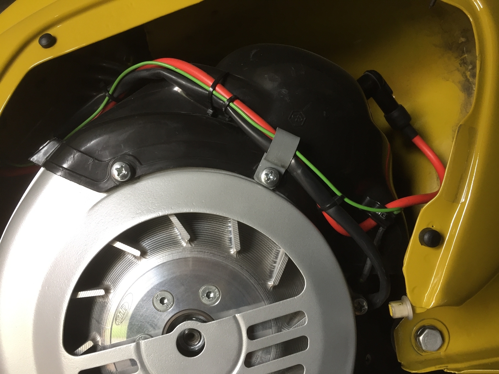

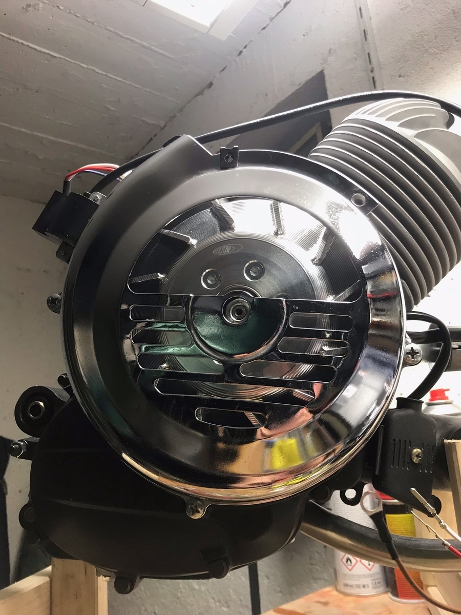

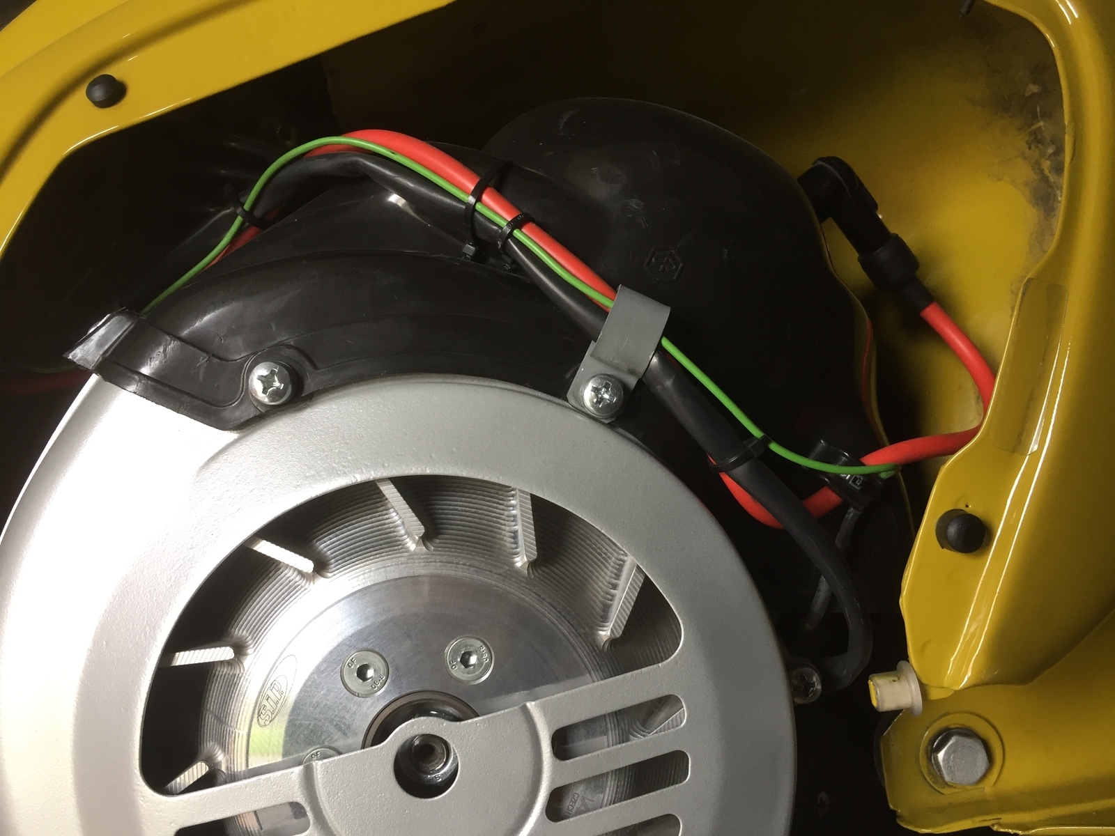

    Habe eben die Vape Zündung eingebaut, das macht ja direkt Spaß. Pinasco schreibt von 17 Grad Vorzündung, soll ich das erstmal so lassen?
    Und wo habt Ihr das Kabel von der Zündspule zum Kabelkästchen verlegt, damit das nicht zu nah am Zylinderfuß vorbeigeht?
    Danke vorab und viele Grüße
    Jörg
    4,122
    21,747
    3,508
    • June 13, 2021 at 11:50
    • #91
    Ich fädle das Zündkabel seitlich an der Zylinderhaube ein. Kann es sein, dass Dein Zündkabel etwas kurz ist oder täuscht das optisch?
    Kawitzi
    2,670
    16,810
    2,500
    • June 13, 2021 at 11:55
    • #92
    Und vergiss nicht die 125ccm Haube zu montieren ;0)...

    • June 13, 2021 at 11:59
    • #93
    Hallo Jörg, in der Zylinderhaube sind Halter angebracht, dazu gibt’s Klammern wie auf dem Bild

    • June 13, 2021 at 12:08
    • #94
    Das täuscht, im Gegensatz zum dem anderen hab ich hier genug Spielraum.

    • June 13, 2021 at 12:12
    • #95
    Ah jetzt ja, danke! 😎

    • June 13, 2021 at 12:24
    • #96
    Ne 😂 muss nur noch die Bohrung für die Zündkerze erweitern.
    2,408
    11,743
    1,848
    BW
    keiner
    • June 13, 2021 at 13:32
    • #97
    Richtig festlich so mit dem Chromblech und dem gefrästen Lüfterrad!
    Gruß Paddy.
  • Raschelmeier
    218
    948
    145
    Köln
    V50 ´64 1. Serie: aktuell im Umbau auf 125ccm
    The One And Only (Mitgliedsnummer 1)
    • June 13, 2021 at 16:12
    • #98
    🙏 Die LüRa-Abdeckung ist original. Die hat noch mein Daddy im letzten Jahrhundert für mich verchromen lassen.
    Die kommt auf jeden Fall wieder dran.

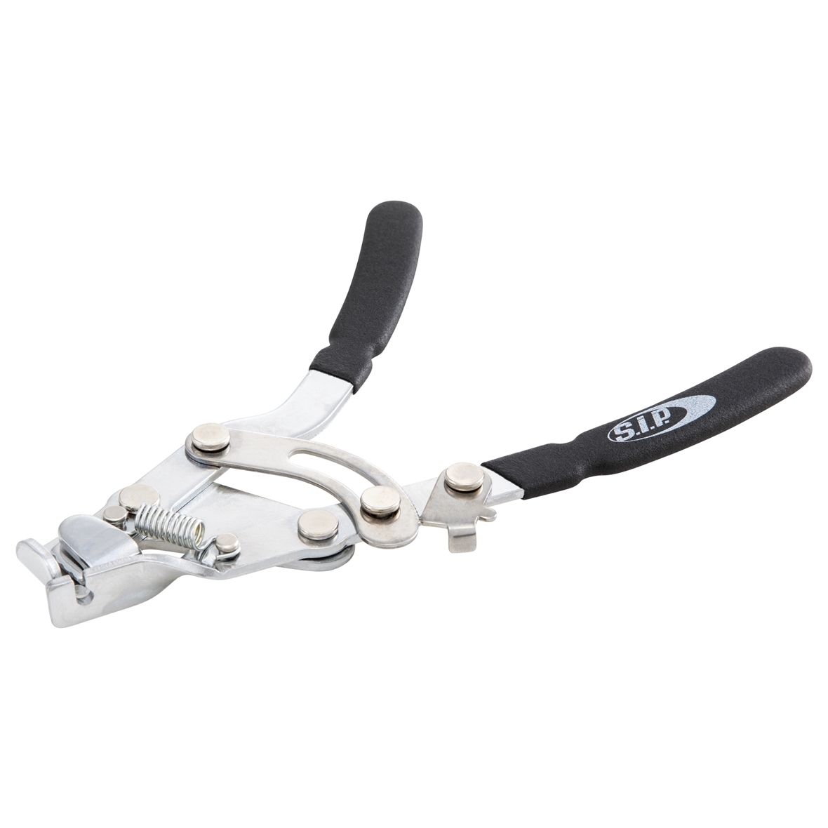

    • June 14, 2021 at 21:28
    • #99
    hallo, tolle Arbeit! Hab auch erst einen Umbau hinter mir.
    Motor gespalten, alles neu und flotter! 😁
    Das spalten,ein und Ausbau ging flott, ärgerlich und nervig waren für mich wie immer die Seilzüge...😀🤣

    • June 14, 2021 at 21:57
    • #100
    Ja, auf die Züge hab ich auch Lust wie auf Zahnweh. 😂
    Aber da hab ich noch was in der Hinterhand… noch nie verwendet, aber kommt bald zum Einsatz.
    Bis auf die Hinterradbremse lass ich die alten Züge erstmal drin. Hab Neue hier liegen, aber das mit der Neulackierung wird wohl bei dieser Runde nix, also spare ich mir die auf. Der Kabelbaum wird noch neu, und vorher brauch der neue Tank und der Puff ne neue Lackierung. Danach wird gekabelt. froehlich-)
