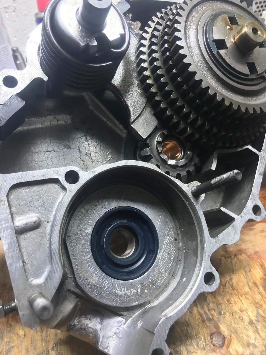

    Neue Lager der Kurbelwelle sind drin! Bei der Gelegenheit mussten die Simmeringe auch neu.
    Der Simmering auf der Kupplungsseite steht etwas raus, das war beim alten nicht so. Die Kurbelwelle dreht auch etwas schwer, ich weiß nicht, ob sie vielleicht dort ansteht. Wenn aber, dann nur leicht. Falls keine Einwände kommen, lasse ich das so.
    Werde dem Motorgehäuse noch etwas Farbe spendieren, dann mach ich ihn wieder zu.
    Kupplungsfrage: die alte hat drei Scheiben. Kann ich die bei dem Setup wohl verwenden?

    Der Siri sollte nicht an der Kuwe schleifen !
    Drei Scheiben waren drin und sollten auch wieder rein... und ausreichen.
    Das Kuwelager scheint etwas schief zu sitzen, oder täuscht das?
    Schleift nicht, hab ich nochmal getestet.
    Kupplung bleibt dann so wie sie ist 👍
    Und das Lager ist korrekt im Sitz, da täuscht das Foto.
    Danke!

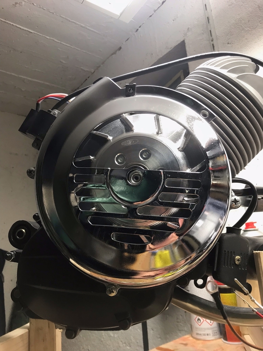

    Einen wunderschönen Sonntag wünsche ich!
    Habe eben die Vape Zündung eingebaut, das macht ja direkt Spaß. Pinasco schreibt von 17 Grad Vorzündung, soll ich das erstmal so lassen?
    Und wo habt Ihr das Kabel von der Zündspule zum Kabelkästchen verlegt, damit das nicht zu nah am Zylinderfuß vorbeigeht?
    Danke vorab und viele Grüße
    Jörg

    Ich fädle das Zündkabel seitlich an der Zylinderhaube ein. Kann es sein, dass Dein Zündkabel etwas kurz ist oder täuscht das optisch?
    Das täuscht, im Gegensatz zum dem anderen hab ich hier genug Spielraum.
    Seitlich einfädeln, also auf der Lüfterradseite?

    Richtig festlich so mit dem Chromblech und dem gefrästen Lüfterrad!

    🙏 Die LüRa-Abdeckung ist original. Die hat noch mein Daddy im letzten Jahrhundert für mich verchromen lassen.
    Die kommt auf jeden Fall wieder dran.
    Als Kontrast für das viele blanke Metall auch der schwarze Block 🤙
