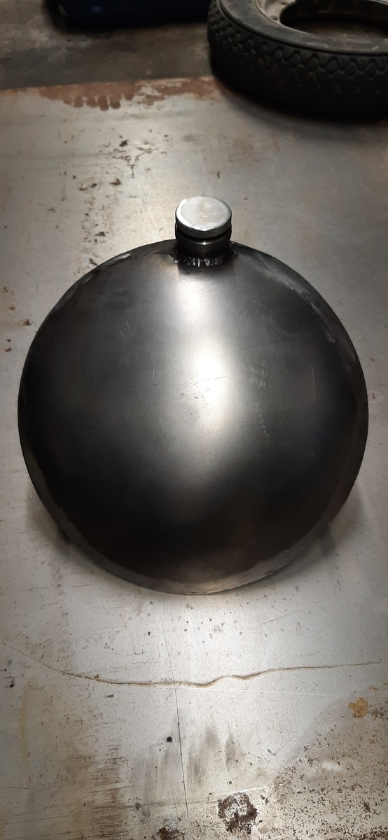

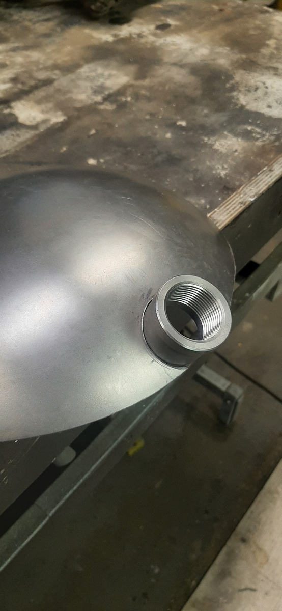

    So, der Prototyp unseres Woktanks ist fertig.
    Geschweißt habe ich mit Schutzgas, das Wig-Gerät war noch nicht einsatzbereit...

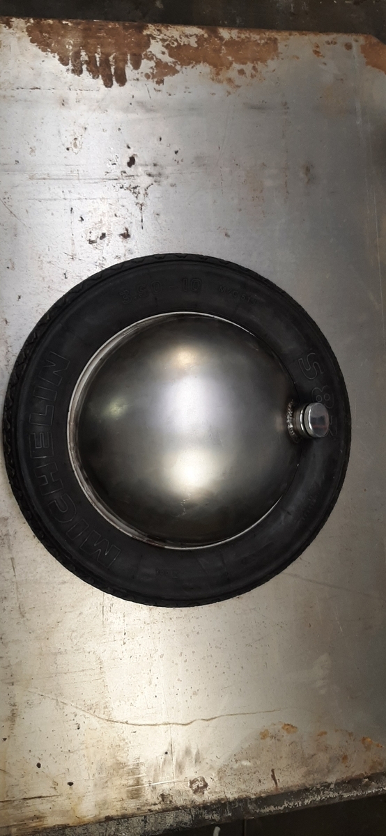

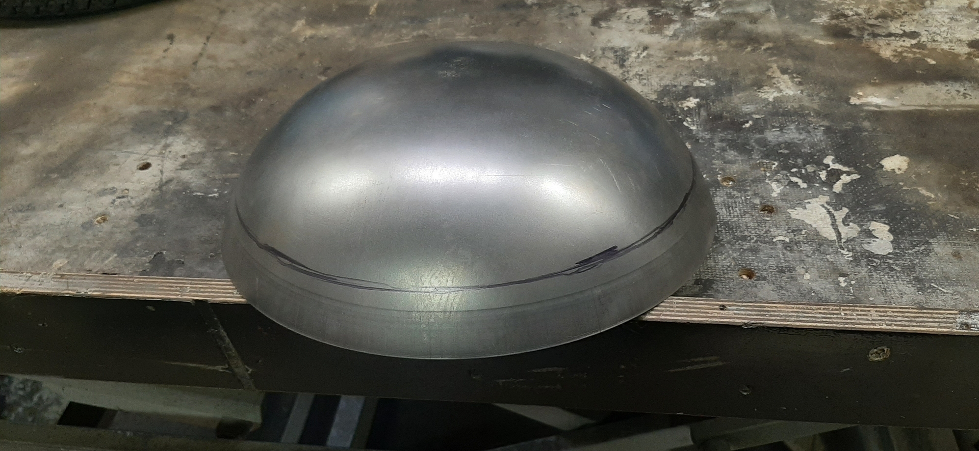

    Der Wok musste etwas Federn lassen, damit er in das Horn der Felge passt.

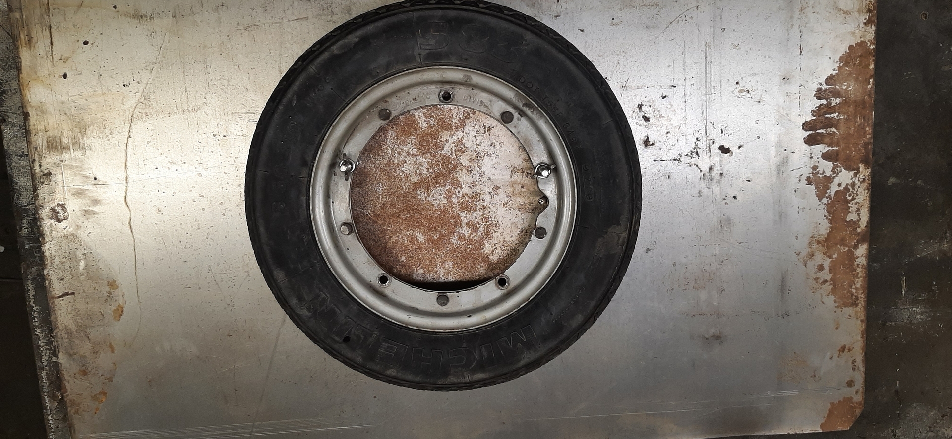

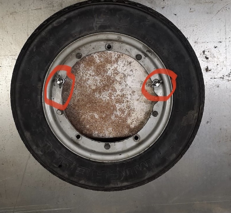

    Die Befestigung erfolgt durch zwei Bolzen, die an der Rückseite angeschweisst werden und den Tank mit Flügelmuttern sichern. Die haben den Abstand zweier Bohrungen in der Felge und liegen in dem Bereich, der nicht zur Befestigung des Ersatzrads am Beinschildhalter dient.
    Verschönerung stehen noch aus.

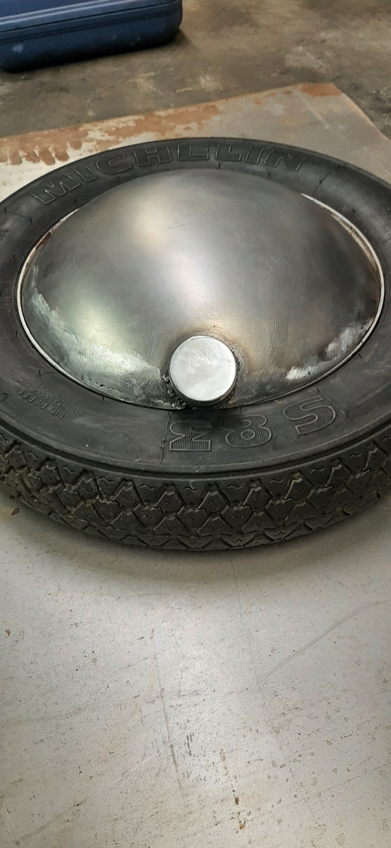

    Das Fassungsvermögen beträgt genau 2,0 l. Mit etwas Aufwand kann man da noch mehr Volumen schaffen.
    Dieser Tank baut nur sehr flach und stört daher nicht in dem sowieso schon sehr engen Bereich des Beinschilds.

    Hallo Volker,
    ich hoffe, das ist und bleibt dicht, ich habe mal versucht einen Tank zu schweißen, das war nichts. Die Nähte sahen Top aus, aber an eine Rollnaht wie üblich bin ich nicht drangekommen. Mit Silberlot wurde er dann dicht.
    Ich verfolge solche Themen gerne, weiter so
    Gruß Peter

    Da liegst du genau richtig, ist noch nicht ganz dicht....
    Macht aber auch nichts, diente ja erstmal der Formgebung.

    Was wurde als "Rückwand" verwendet?

    Silberlot ist tatsächlich manchmal hilfreich.
    Ich hab mal für Nichte und Neffe ein kleines Moped mit einem Stihl-Motorsensenmotor gebaut. Als Tank habe ich irgendeinen Mofatank abgesägt und einen Deckel von unten dran geschweißt.
    Ich meine, das hätte ich dann zum Schluß auch mit Silberlot vollends dicht gemacht.
    Auf jeden Fall habe ich den Stutzen für den Benzinhahn mit Silberlot angelötet.
    Gruß Paddy.
    3,152
    31,695
    5,688
    • May 22, 2021 at 23:01
    • #33
    Die Rückwand besteht aus 1 mm Blech.
    Hab nun den zweiten Tank fertig, allerdings wieder mit Schutzgas geschweißt. Für Wig bin ich wohl zu....

    1 mm Stahlblech mit WIG ist ja jetzt auch nicht ganz easy. Ich weiß nicht, ob ich das auf Anhieb hinkriegen würde...
    Aber das mit dem Silberlot ist wirklich eine Option. Mit der Propan-Lötlampe brennst du kein Loch ins Blech und wenn alles einigermaßen sauber ist, läuft das Lot schön in die Fugen.
    Probier es aus.
    1 mm Blech habe ich am liebsten Autogen geschweißt...
    Gruß Paddy.

    Konnteste schon testen wie der bei montierten Reserverad zu entfernen ist. Also wie gut man an die Flügelmuttern kommt im angebauten Zustand?

    Das sollte ganz easy gehen. Du fasst blind auf 10 und 2 Uhr hinter das Reserverad und drehst die Flügelmuttern auf.
