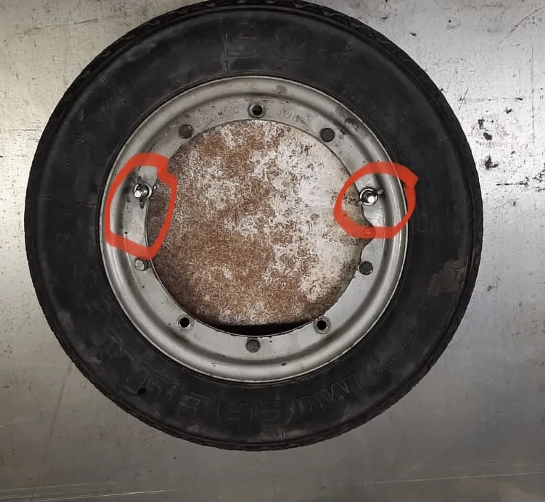

    So, der Prototyp unseres Woktanks ist fertig.
    Geschweißt habe ich mit Schutzgas, das Wig-Gerät war noch nicht einsatzbereit...
    Der Wok musste etwas Federn lassen, damit er in das Horn der Felge passt.
    Die Befestigung erfolgt durch zwei Bolzen, die an der Rückseite angeschweisst werden und den Tank mit Flügelmuttern sichern. Die haben den Abstand zweier Bohrungen in der Felge und liegen in dem Bereich, der nicht zur Befestigung des Ersatzrads am Beinschildhalter dient.
    Verschönerung stehen noch aus.
    Das Fassungsvermögen beträgt genau 2,0 l. Mit etwas Aufwand kann man da noch mehr Volumen schaffen.
    Dieser Tank baut nur sehr flach und stört daher nicht in dem sowieso schon sehr engen Bereich des Beinschilds.
    Einmal editiert, zuletzt von Volker PKXL2 (May 22, 2021 at 10:39)

    Hallo Volker,
    ich hoffe, das ist und bleibt dicht, ich habe mal versucht einen Tank zu schweißen, das war nichts. Die Nähte sahen Top aus, aber an eine Rollnaht wie üblich bin ich nicht drangekommen. Mit Silberlot wurde er dann dicht.
    Ich verfolge solche Themen gerne, weiter so
    Gruß Peter

    Da liegst du genau richtig, ist noch nicht ganz dicht....
    Macht aber auch nichts, diente ja erstmal der Formgebung.

    Konnteste schon testen wie der bei montierten Reserverad zu entfernen ist. Also wie gut man an die Flügelmuttern kommt im angebauten Zustand?
    3,982
    21,437
    3,474
    • May 23, 2021 at 07:21
    • #38
    Das sollte ganz easy gehen. Du fasst blind auf 10 und 2 Uhr hinter das Reserverad und drehst die Flügelmuttern auf.
