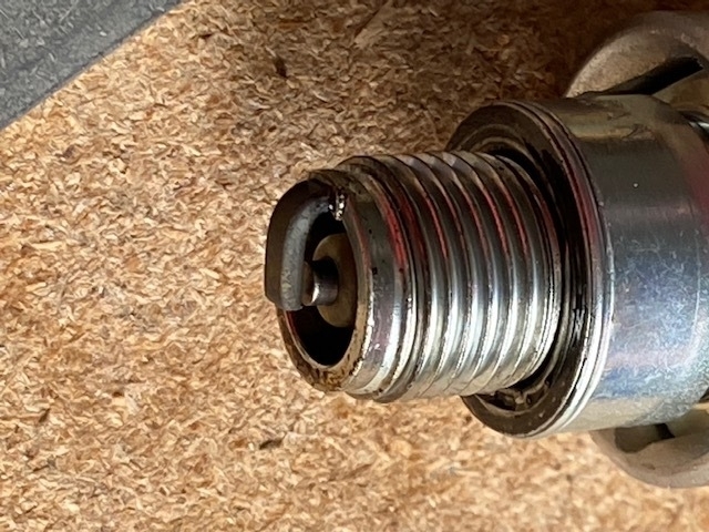

    Wie sieht die Kerze nach der Berg und Talfahrt jetzt aus? Nass? Trocken?
  • Heinz K
    110
    21
    • May 23, 2021 at 12:39
    • #31
    hallo,
    die zündkerze ist komplett trocken. siehe foto.
    vg heinz
