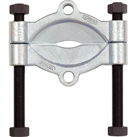

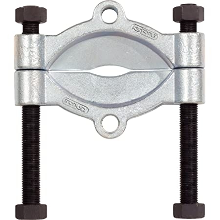

    Zitat von Braver
    Das alte Lager kann man dan einfach mit einem Krallenabzieher schonend abbekommen.
    Hast Du ein Foto so einem Teil? Ich hab einen Abzieher, aber der ist so fett, dass er niemals unter das Lager passt. Danke vorab. 👍

    guck mal nach "Trennmesser"

    Danke, wieder was gelernt 👍

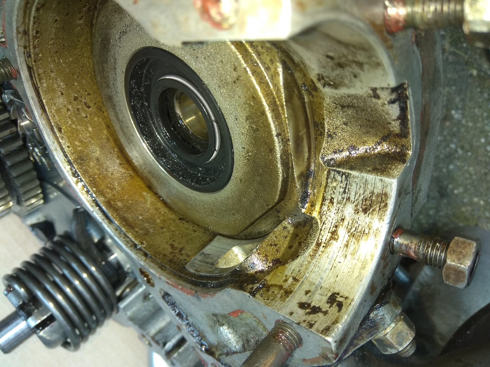

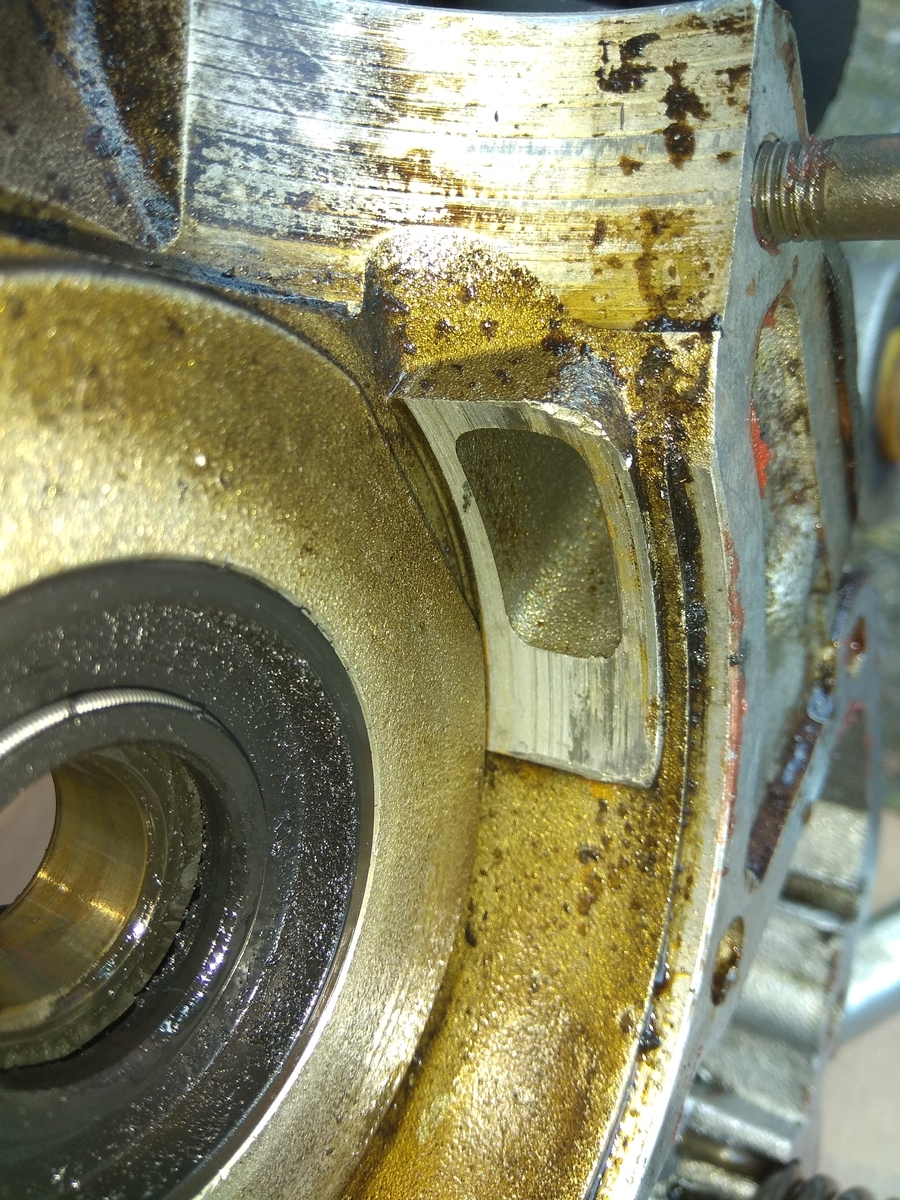

    Hier zunächst mal einige Bilder.
    Text folgt

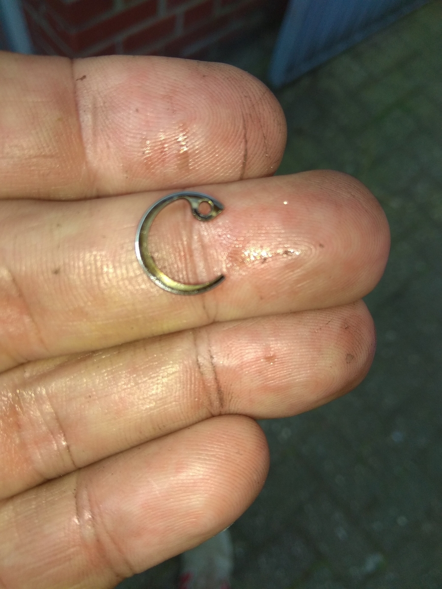

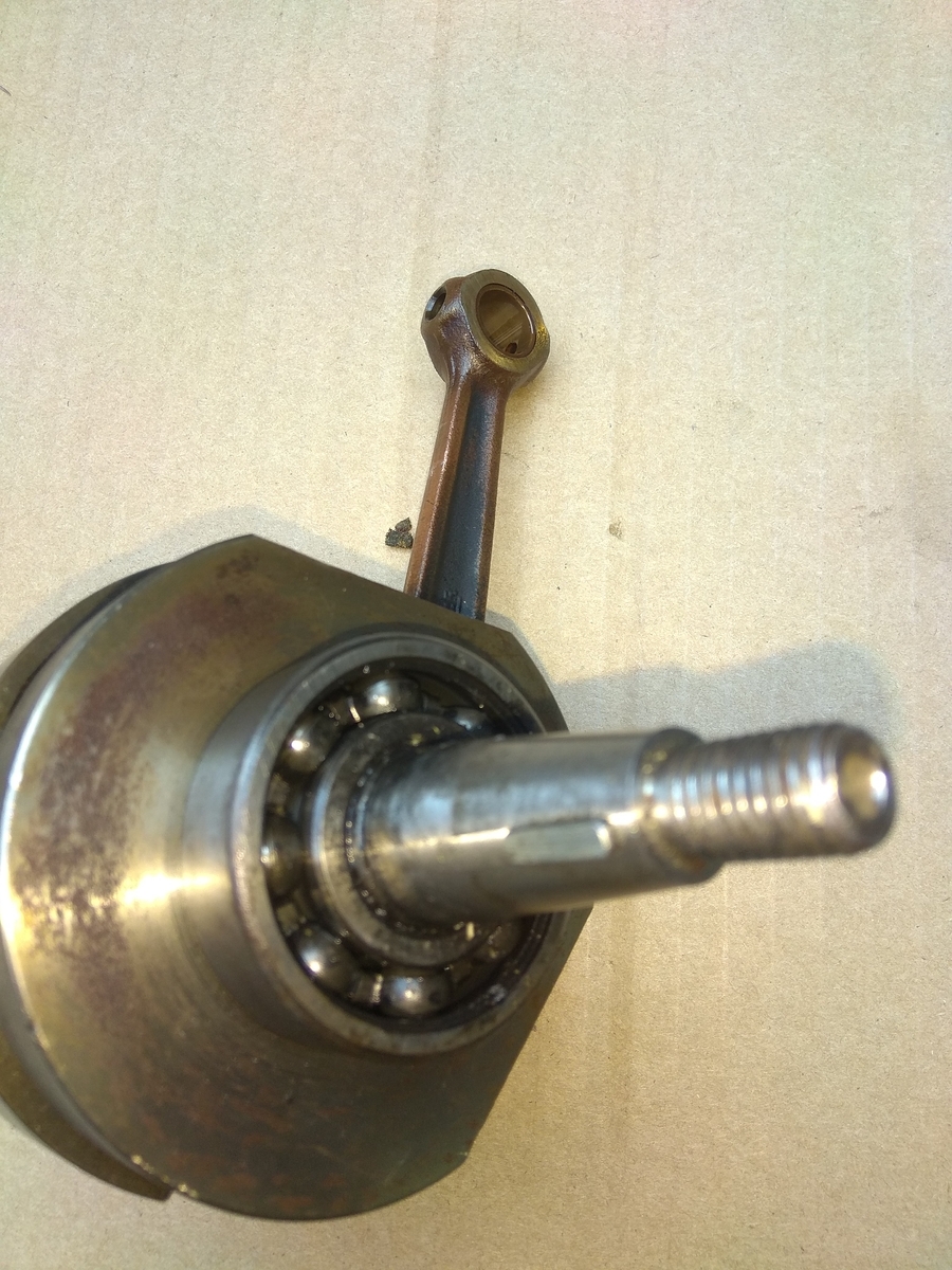

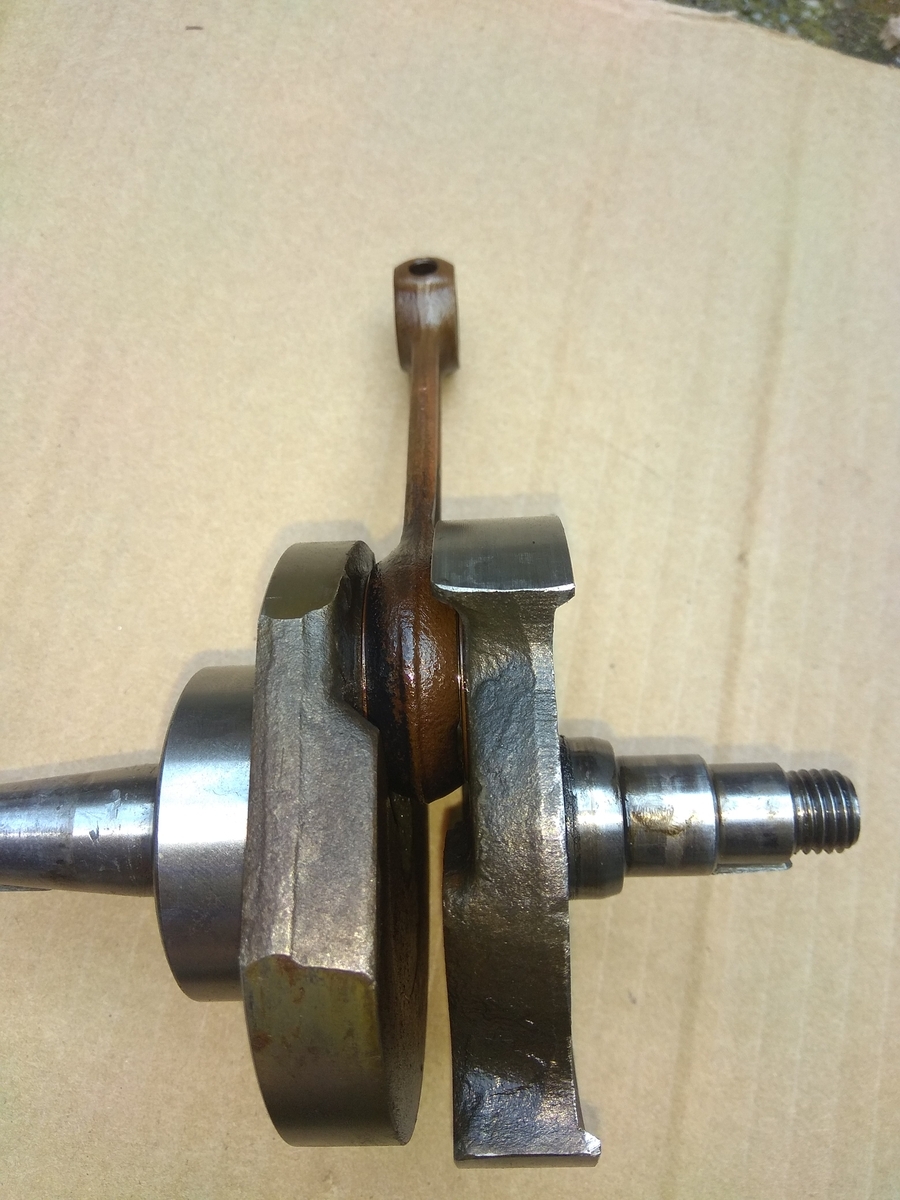

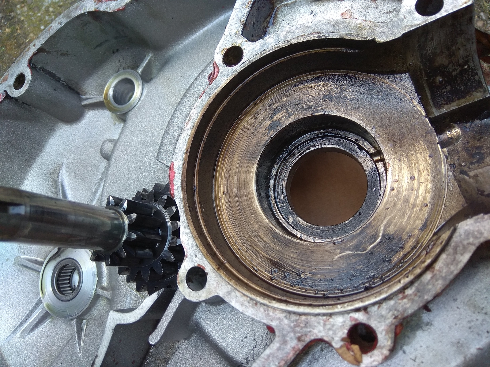

    So, habe mit etwas Kraftaufwand die Kurbelwelle draußen. Der Test, ob hier ein Höhenschlag vorhanden ist, war für meine Ohren negativ. Klang weder hell, noch metallisch.
    Kugellager ist recht freiläufig. Klemmt nix.
    Ich habe aber gesehen, dass ein Kolbenclip unvollständig ist.
    Drehschieber hat keine Riefen oder Einkerbungen.
    Erkennt euer geschultes Auge etwas, was ich übersehen habe?
    Wie bekomme ich jetzt das Kugellager runter, ohne hier ein extra Werkzeug zu bestellen?
    Vielen Dank und Gruß

    mit etwas glück hat es die drehschieberdichtfläche überlebt. steck die kurbelwelle (eh müll) mal zurück in das kupplungsseitige lager. dreh sie langsam durch, das sollte, soweit man das am bild beurteilen kann noch funktionieren.
    der simmerring kupplungsseitig ist uralt und darf gerne mal neu, bnimmste die braunen corteco.
    lager eh mal neu (da tuns gut und gerne die günstigen codex lager von dswaelzlager.de).
    wie es aussieht hast du einen typischen anfängerfehler gemacht. du hast den 75er mit den falschen kolbenbolzenclips verwendet. wirklich ein klassiker. nicht umsonst ist beim richtigen kolben immer der richtige clip dabei ;)
    jetzt wo wieder alles auseinander ist: neue welle mit nadellager im oberen pleuelauge wäre eine gute idee. nimmste noch ne 3,0er primär, 102 kubik zylinder, DRT schaltklaue dazu und du bist erstmal glücklich.

    an deinem kolbenbolzenclip fehlt ein stück. dieses auge was du da siehst, sollte 2 mal vorhanden sein, wie bei den meisten seegerringen sonst auch.
    wenn ich es mir richtig gemerkt haben sollte, hast du einen 75er zylinder verbaut? der einzige, der da früher, heute meine ich auch nicht mehr, diese form der clips verwendet hat, war der pinasco.
    95% aller aftermarketzylinder benutzen clips mit einem runden querschnitt.

    • #51
    Der Simmerring ist kein Jahr alt und würde maximal 100 Kilometer gefahren.
    Wieso meinst Du, dass die Welle eh Müll ist?
    Werde gleich Mal in einer Werkstatt fragen, ob sie das Lager runter bekommen. Das hätte ich dann schon gerne neu.
    Könnte es wirklich alles an diesem drecks Clip gelegen haben? So ein Scheppern, verursacht durch so ein winziges Teil?

    • July 22, 2021 at 11:07
    • #52
    klar. wenn das voll durchgeht?!
    die drehschieberdichtlfäche hat diverse macken. irgendwoher werden die schon kommen.
    die welle hat oben eine gleitbuchse. die verreckt auch gerne mal unter last bei mehr als 50ccm.
    es gibt keinen grund, dass du die 40 jahre alte originalwelle drin lässt. mach. sie. neu.
    zum simmerring: der ist schwarz. schwarze simmerringe sind meistens einfach aus NBR. das sind simmerringe, die am wenigstens langzeitstabil sind, vor allem bei kraftstoffen mit alkoholanteil und bei ölen mit esteranteilen. du kannst natürlich jetzt immer superplus (kein ultimate oder dergleichen!) tanken und mineralöl fahren. das macht das ganze aber auch nicht besser. simmerring neu. am besten in braun, der hat die beste standzeit gegenüber allem.

    bei den treffern im kolbendach: da muss man sich genau angucken ob man den nochmal fährt: wenn da risse im feuersteg sind, dann fliegt dir das weg, das wäre suboptimal - der 75ccm DR ist jetzt eh keine rakete, wenn das alles tutti ist, knn man das nochmal so zusammennageln. ABER:
    jetzt hast du es komplett offen.
    wenn du es gescheit gemacht hast, hast du lange ruhe. wähle deinen schmerz.
    mein setup bei ner reuse dieser klasse mit fuffikennzeichen wären 102 kubik (polini) 3,0 mit repkit , welle mit großem stumpf, elektronische zündung deiner wahl, DRT schaltklaue und bei der kupplung ne XL2 mit 1mm unterlage unter der nebenwelle. das läuft dann alles so super, dass es nix anderes braucht. völlig komprosmissfrei.

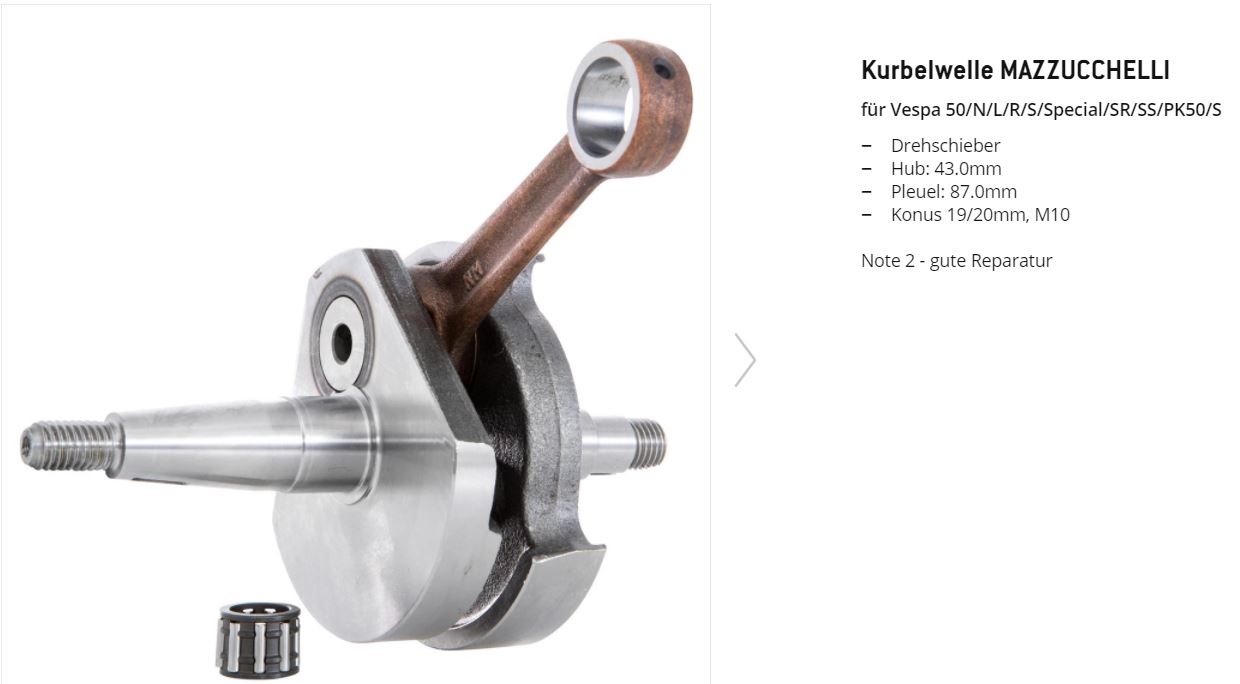

    Eigentlich möchte ich die grundliegenden Dinge möglichst belassen. Okay 75 ccm, das aber auch nur, um an der Ampel besser von der Stelle zu kommen. So hatte ich es bis dato und so habe ich es auch bei der anderen V50.
    Kann ich nicht einfach die angefügte Welle nehmen und weiter nix ändern?
    Kannst du so machen aber wie chup schon sagt, wenn es einmal auf ist, mach es vernünftig und du hast Ruhe.
    Die Variante, die am wenigsten tief ins Portmonee greift ist die von dir gezeigte Welle, einen neuen 75er DR und die Lager bzw. Dichtringe.
    Aber frag mal dein Milchmädchen, wieviel mehr ein Ausflug in die näxt höhere Klasse im Vergleich kostet und rechne mal diesen Preis zusätzlich zu dem, was du jetzt für die Instandsetzung zahlst, sollten dir die 75ccm mal zu wenig werden.

    Die gezeigte Kurbelwelle wäre passend.

    • #60
    Okay, dann werde ich gleich mal bestellen.
    Kompletten 75 DR, Welle, passendes Lager und Simmerring und noch 2-3 Kleinigkeiten.
    Dann müssen die Sachen nur noch kommen. Weil ich dann ab Montag wieder arbeiten muss, werde ich nicht sofort berichten, aber bestimmt habe ich auch noch ne Frage.
    Die Halbmonde der alten Welle kann ich weiterhin nutzen, oder auch gleich bestellen?
