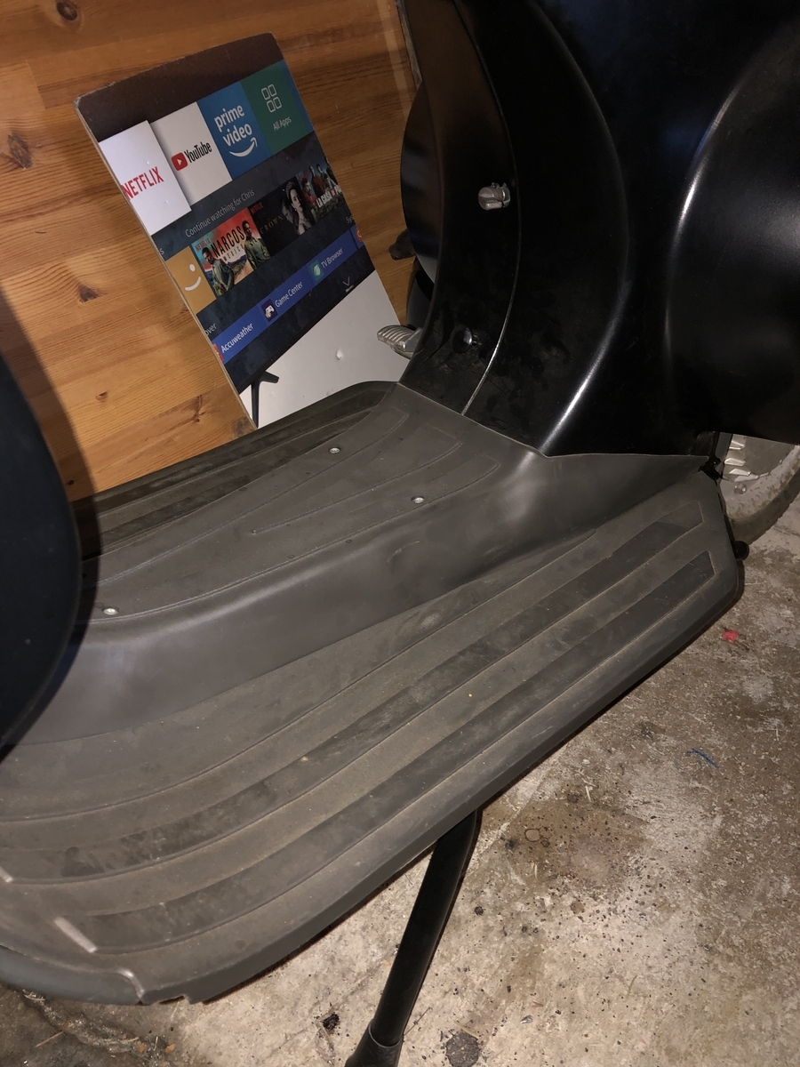

  • Mal eine Frage an die PK XL Profis:
    Hat die PK 50 XL1 die Fussmatten so original: Rechts und links die Gummimatten, oben auf dem Tunnel das separate Durchgangsstück, so das man rechts und links am Tunnel das originale Blech sieht?
    Oder gab es irgendwann die Gummimatte, die an der XL2 verbaut ist?
    Habe hier in der Suche nichts gefunden, in den Anzeigen sieht man beide Vesionen. Geht um eine PK XL von 88.
    Martin
  • Meine beiden XL2 von 90 und 82 hatte die einteilge geschlossene Trittbrettabdeckung.
    Ob es die schon bei der XL gab, kann ich nicht sagen - aber viele XL sind bei näherer Betrachtung XL2.
  • Aber nicht Original.
    Original ist 1teilig in D.
    Meine XL2 ist in Wiesbaden ausgeliefert, mit deutschen Papieren und die Fußmatte ist 3 teilig. Allerdings ist das Mittelteil am Rahmenholm beidseitig heruntergezogen und etwa 2cm werden von den Trittblechauflagen überdeckt. Bisher habe ich keine XL2 mit einer einteiligen Matte gesehen.

  • Also ich kenne nur 3-teilige.
    Die älteren, die ich mal der frühen XL zuordnen würde und wo der Durchstieg und die Riffelung so aussieht (ergo man sieht vom Tunnel links und rechts den Lack):
    Und dann die Matten der XL2, für die ich mich entschieden habe auf meiner XL1. Da gabe es die mittlere noch neu bei SC und die beiden links und rechts habe ich von Kleinanzeigen in sehr gutem Zustand:
    Vielleicht gibt es die auch mal wieder irgendwo neu, dann wird nachinstalliert.
    Ich finde die irgendwie angenehmer, warum auch immer.
    Trittleisten sind bei einer XL ja keine Option wegen der quadratischen Löcher und waren auch nie original.
    Mir gefällt es so und meine steht nie im Regen, also keine Gammelgefahr.
    Einteilig kenne ich nur den Zubehörmist...
    Gruß Paddy.
  • Genau wie Jürgen beschreibt. Sieht halt einteilig aus auf den ersten Blick...
    Gruß Paddy.

  • Du hast recht, die feine Riffelung erinnert an die früheren Gummifußmatten. Meine ist a. Grau und b. eigentlich eher hart wie Kunststoff von KFZ-Teilen aus den 80er -90er Jahren. Unwesentlich weicher, als die Spritzschutzteile vor und hinten am Kotflügel.
    Diese hier -> https://www.scooter-center.com…0A3QWTEAQYAyABEgLQqPD_BwE
    schaut aus, wie auf dem Video. Das Mittelteil habe ich aber noch nicht gefunden.
    Gruß Jürgen

    Aber nun wissen wir, es gab für PK auf jeden Fall drei Versionen:
    -längs geriffelt und Blech vom Tunnel seitlich sichtbar
    -längs geriffelt und Blech vom Tunnel seitlich abgedeckt
    -und die, die ich montiert habe und ich mal der XL2 zuordne
    Gruß Paddy.
  • Danke auch für die Nachhilfe, Paddy, die mir das Auffinden des Videos ermöglicht hat.
    Mit allem Vorbehalt und im Vergleich zur einteilgen Matte meiner XL2 aus 1990 wirkt die dreiteilige Matte im Video wie ladenneu.
