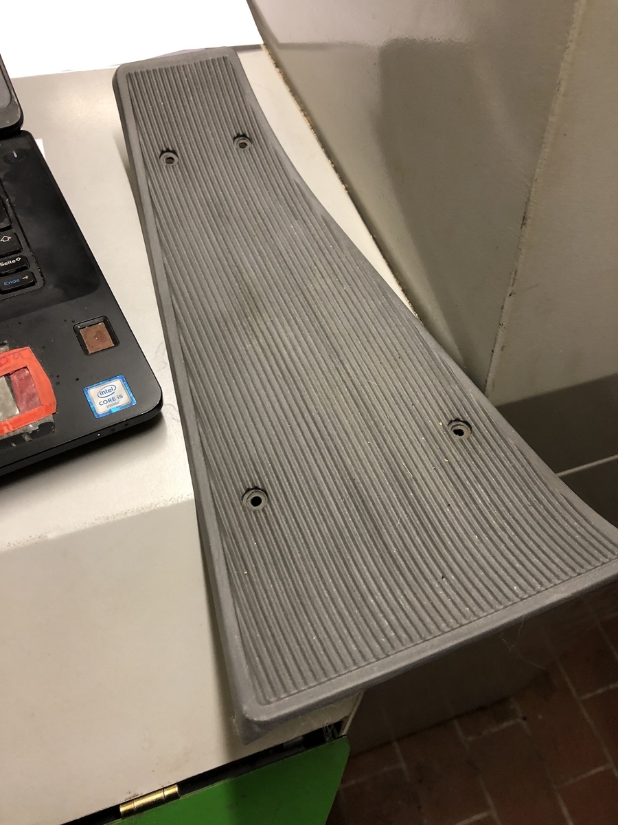

    Also ich kenne nur 3-teilige.
    Die älteren, die ich mal der frühen XL zuordnen würde und wo der Durchstieg und die Riffelung so aussieht (ergo man sieht vom Tunnel links und rechts den Lack):
    Und dann die Matten der XL2, für die ich mich entschieden habe auf meiner XL1. Da gabe es die mittlere noch neu bei SC und die beiden links und rechts habe ich von Kleinanzeigen in sehr gutem Zustand:
    Vielleicht gibt es die auch mal wieder irgendwo neu, dann wird nachinstalliert.
    Ich finde die irgendwie angenehmer, warum auch immer.
    Trittleisten sind bei einer XL ja keine Option wegen der quadratischen Löcher und waren auch nie original.
    Mir gefällt es so und meine steht nie im Regen, also keine Gammelgefahr.
    Einteilig kenne ich nur den Zubehörmist...
    Gruß Paddy.

    • June 25, 2021 at 20:27
    Genau wie Jürgen beschreibt. Sieht halt einteilig aus auf den ersten Blick...
    Gruß Paddy.

    • June 25, 2021 at 22:08
    Hoppla,
    kuckt euch mal das Video von dem Kollegen an. Es geht zwar eigentlich nur um seinen Motor, der jetzt endlich läuft.
    Auf dem Video ist aber eine Fußmattengarnitur zu erkennen, die von der Struktur her meinem ersten Bild entspricht, aber bei der das Mittelteil ebenfalls über den Tunnel gezogen ist und nicht nur aufliegt.
    Also eine dritte Variante.
    Frei interpretiert von mir würde ich mal sagen, das auf dem Video ist XL1 jüngeren Baujahres, während die gleiche Riffelung und Mittelteil nur oben auf dem Tunnel älteren Baujahres entspricht, wenn nicht sogar spätere PK S.
    Gruß Paddy.

    • June 25, 2021 at 23:12
    Ja, Jürgen.
    Ich wollte zuerst auch die ältere Riffelung, wegen der Originalität.
    Aber schau in mein Profil, ich fahre Automatik...
    Von der Sorte, feine Riffelung oder XL2 Muster, das ich finde in "neu" ohne das Allerweltsloch für die Schalter in der rechten Matte für das Bremspedal, auf diese Matten stelle ich um.
    Momentan habe ich nur die Lösung mit originalen Automatikmatten ohne dieses Loch aus der XL2 in dem besten Zustand, den ich gebraucht finden konnte...
    Meinen Motor kann ich umbauen auf sorglose Ersatzteilversorgung (siehe Beitrag), aber bei den Matten bin ich hilflos....
    Gruß Paddy.
