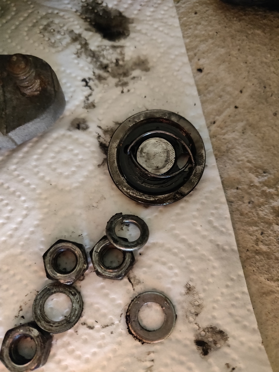

    Ich habe folgendes Problem: Meine Vespa drehte im Leerlauf hoch, ich habe gekuppelt gang rein und ratsch.
    Zuerst dachte ich, es ist nur der Seilzug gerissen. jedoch bemerkte ich beim neuen einziehen, dass der Kupplunghebel unten nicht mehr gedeückt werden kann.
    Ich hab jetzt also mal die Kupplung aufgemacht und verstehe oder sehe das Problem nicht.
    Der Kupplungshebel funktioniert.

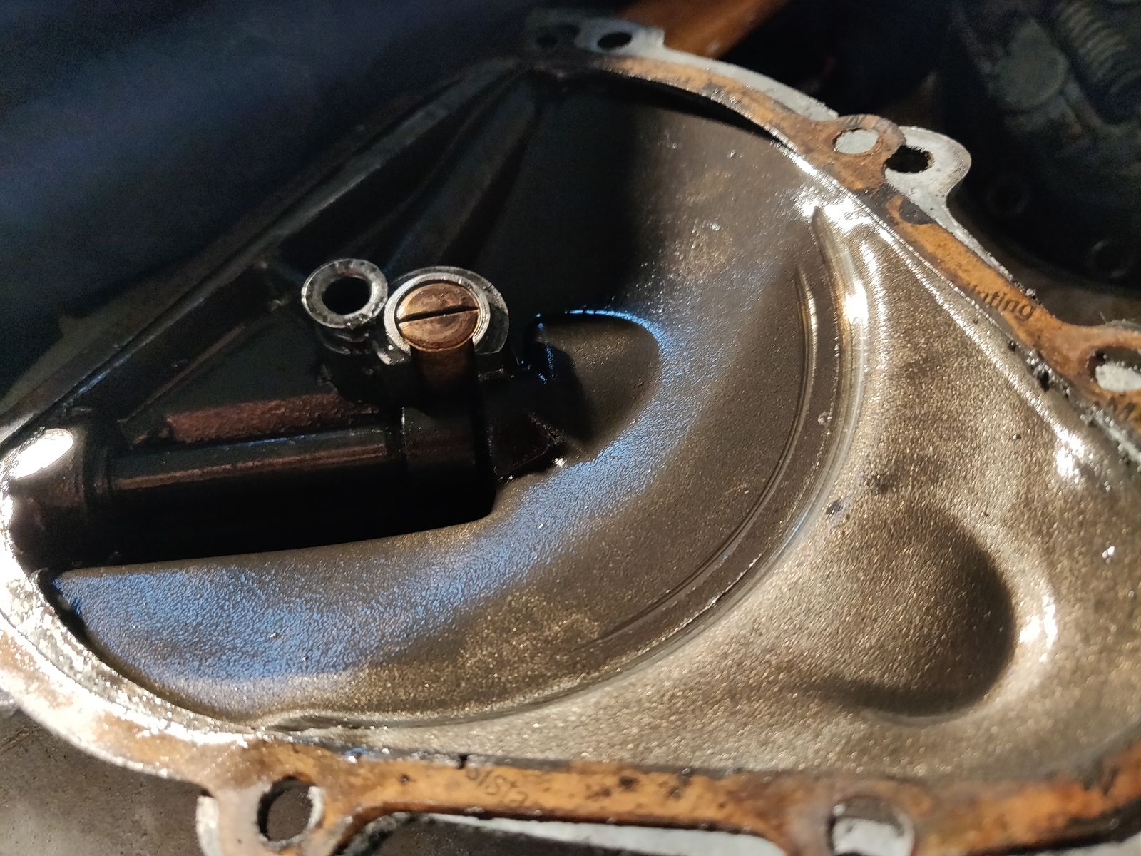

    Der Trennpilz ist beim Auseinander nehmen gleich entgegen gekommen. Ich kann ihn problemlos wieder "rein" machen (siehe Fotos) jedoch fällt er beim drehen des Deckels gleich wieder raus. Vieleicht mache ich ja da schon was falsch.
    Die Kupplung selber dachte ich, sollte ich ja zusammen drücken können. Das ist ja das, wass der Trennpilz / Hebel / Seilzug dann macht.
    Da bewegt sich jedoch nichts auch nur 1 mm.
    Vieleicht erkennt ja Jemand gerade auf den Fotos oder nach meiner Aussage was da falsch ist.
    Vielen Dank!

    Ich sehe nicht mehr gut, aber auf deinem dritten Bild ist doch die Kupplung schon raus, die auf dem ersten Bild noch im Korb sitzt, oder ?
    Der große Kupplungskorb hat ganz merkwürdige Riefen, die man mit eingebauter Kupplung gar nicht sehen könnte.
    Vielleicht machst du auch noch ein Bild vom herausgenommenen Druckpilz. Wenn er unbeschädigt ust, würde ich ihn mit Fett einsetzen,

    Nach erneutem Betrachten nehme ich den Schwachsinn zurück, den ich geschrieben habe.
    Sorry, auch auf dem dritten Bild ist die Kupplung noch eingebaut. Die von mir beschriebenen Riefen - etwa bei 7 Uhr - haben nichts mit dem Kupplungskorb zu tun, auch wenn ich nicht erkennen kann, was das ist.
    Mit aller Vorsicht ( ich habe noch nie an einem PK 125-Motor gearbeitet ) halte ich die Auskunft für falsch - die Kupplung lässt sich jedenfalls bei den PK 50-Mptoren bei eingebutem Motor nach Entfernung der Mutter mit dem Abzieher vom Konus pressen und entnehmen, gelegentlich mit etwas Gefrickel.
    Ohne Abzieher geht das aber nur, wenn der Konussitz nicht vernünftig fest war.
    Ob ich einen neuen Trennpilz empfehlen würde ? Wenn du ohnehin Teile ordern musst, würde ich darüber nachdenken...

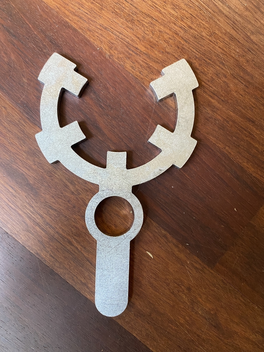

    Es gibt ein Werkzeug, mit dem man eine aufgegangene Kupplung demontieren kann:
    Ein Kupplungsabzieher ist allerdings günstiger. Aus welcher Ecke der Schweiz kommst Du denn? Vielleicht ist Tanatos in der Nähe. Der hat einen Abzieher.
