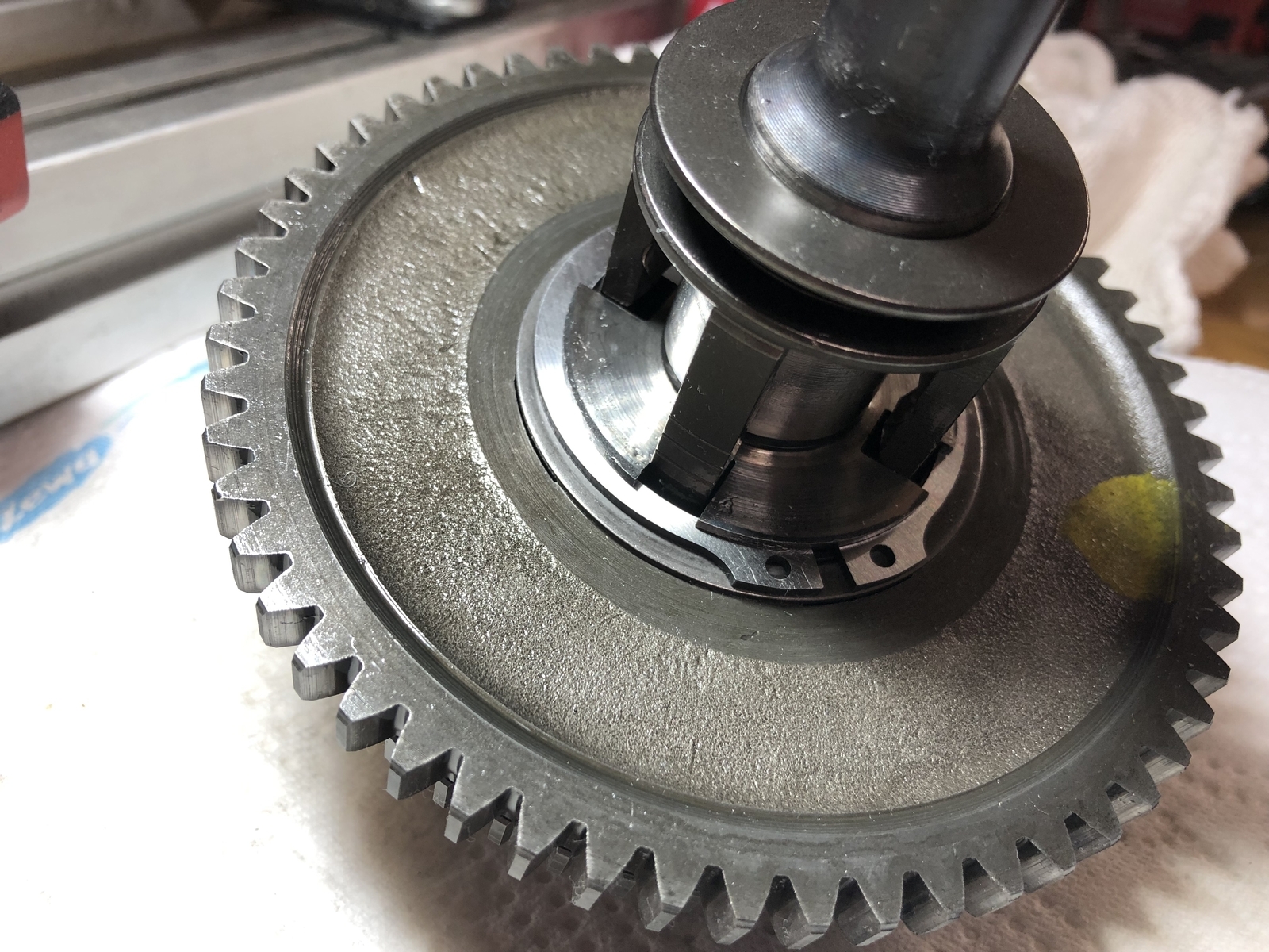

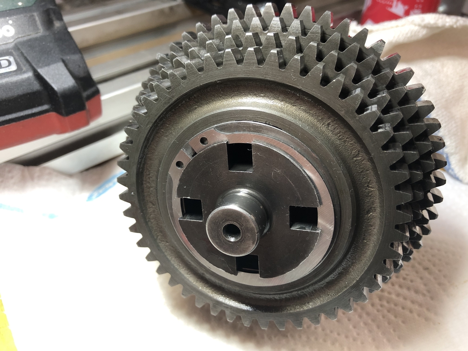

    Sehen alle vier Flanken vom Zahnrad so aus ?
    Bei meiner V50 sah das genauso aus und der Gang sprang immer wieder mal raus. Allerdings auch mit einem 130 Polini. Ich habe eine Schaltklaue von DRT incl. härterer Feder verbaut. Nur die Federkraft allein hält den Gang auch nicht fest. Im Zusammenspiel mit der Distanzierung von bis zu 0,5 mm macht das schon ne Menge aus. Ich würde das Gangrad tauschen.

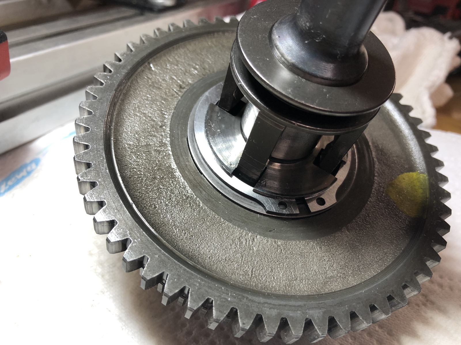

    Selbst wenn du anderen Flanken ähnlich aussähen, sind das Folgen und nicht die Ursache des mehrfachen "Herausspringens" unter Last.
    Ich bin nicht sicher, ob ich das Rad tauschen würde, bin aber auch geizig ( O-Ton meiner Frau ).
    Was ich sagen will; Wenn die Klaue ihre Position hält, ist noch viel plane Fläche am Eingriff der Klaue vorhanden, auch bei diesem Rad.
    Wenn es nur an der Position verschlissen sein sollte, wäre das für mich ein Indiz für die schlechte Masshaltigkeit der Klaue.
    0,4 bis 0,5 mm bei einem neu aufgebauten Radsatz und Welle finde ich opulent.
    Hattest du eigentlich Leerlauf nach dem weichen Herausspringen, Paddy ?

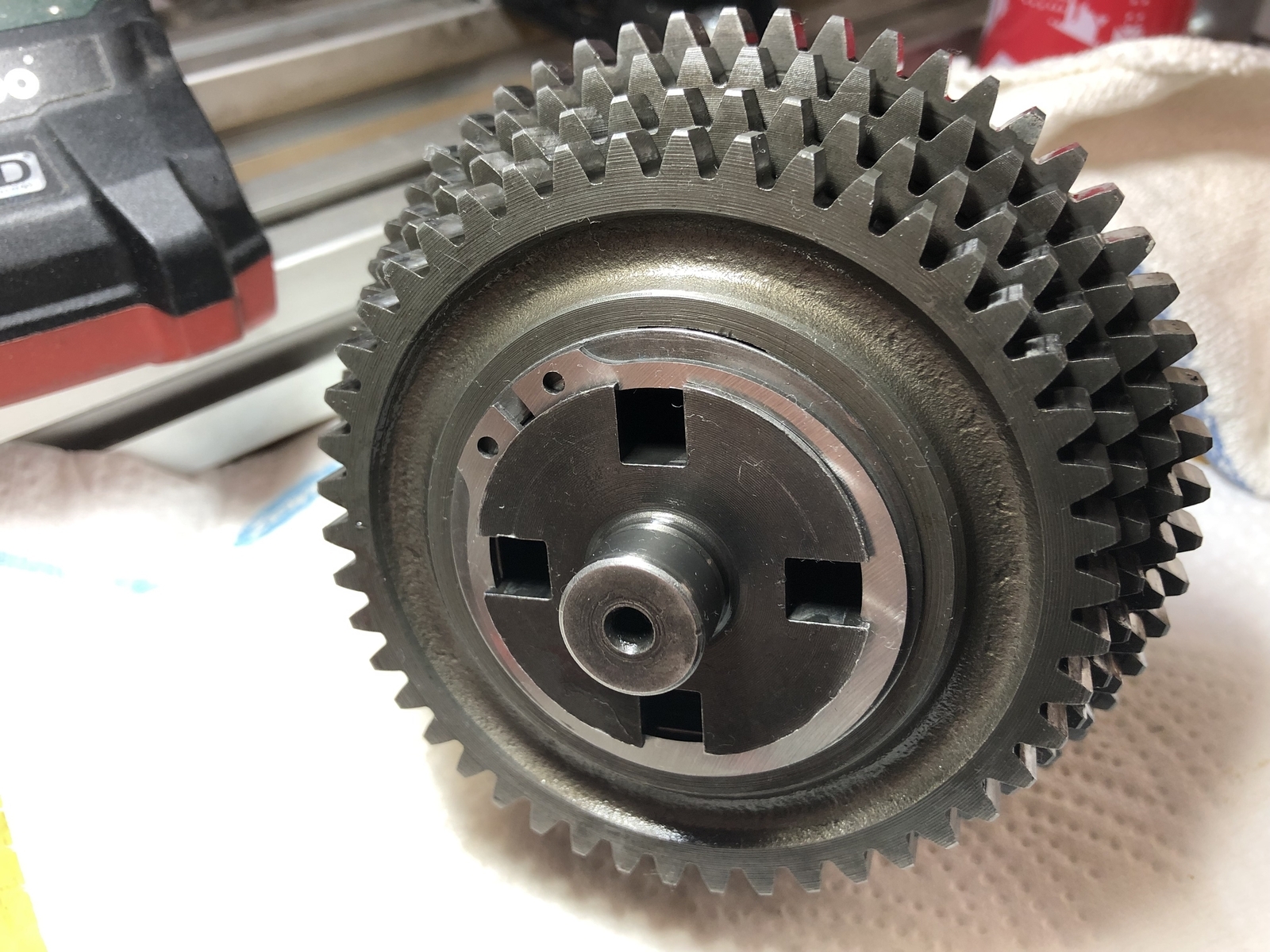

    Die Ecken da sind alle vier ungefähr gleicht. Es fehlt an der Stelle gerade mal wenn es hochkommt 5 Zehntel der tragenden Fläche, der Rest ist absolut sauber und parallel.
    Die Schaltklaue hat in Kombination mit der weichen Feder genau an der Stelle in der Richtung zum Vierten die geringste Schaltkraft, warum auch immer. Vom 3. Gang in den Zweiten ist die Kraft bestimmt um die Hälfte knackiger.
    Ich tendier dazu, das Spiel zu reduzieren und eine andere Klaue mit stärkerer Feder einzubauen.
    Ich nehme das mal morgen mit zur Arbeit, und messe genau aus.
    Ich habe das halt im Hurra letzten Herbst mit Vollgas durchgezogen, ohne das Spiel genau zu hinterfragen. Auch habe ich die Gänge einfach kurz durchgeschaltet, ohne mir über die doch deutlich geringeren Schaltkräfte gegenüber der Ape Gedanken zu machen.
    Ich glaube, die Klaue hat sich einfach durch das Getaumel rausgeschaukelt.
    Das Rausspringen war sehr weich, ebenso wieder das Reingehen des Ganges nach einigen Leerumdrehungen. Wirklich fast so, als hätte man die Kupplung gezogen und dann zügig wieder kommen lassen unter Last.
    Ich tu mich gerade etwas schwer, das Rad durch ein anderes zu ersetzen. Nicht wegen dem Geld, mehr deshalb, weil ich den alten Rädern doch etwas mehr Qualität zutraue und ich den Radsatz als solches in der Kiste halten will.
    Ich messe mal genau nach und schaue mal, was es außer BGM sonst noch gibt. Vielleicht auch die DRT von dir, Volker.
    Ich berichte.
    Gruß Paddy.

    Für das beschriebene Phänomen - leichtere Wechsel von dritten in den vierten Gang als von Dtritten in den Zweiten - kann eigentlich nur die Qualität der Klaue ursächlich sein, z.B. unterschiedliche Radien bei den Rasten, die besser und schlechter mit dem Radius der beiden Kugeln harmonieren. Dass da eine härtere Feder abhilfe schafft glaube ich nicht.

    Nee, Fantine, die Klaue ist Geschichte. Die kommt ins Lager...:-)
    Das war so eine Standard für ca. 50 Euro, ich kaufe jetzt eine DRT und eine stärkere Feder.
    Bevor ich den Motor nochmal aufmachen muß, mach ich da jetzt nicht rum wegen den Mehrkosten für die DRT.
    Tja, da ich ja im Herbst letzten Jahres die Ausdistanzierung ja doch etwas auf die leichte Schulter genommen habe (scheiß drauf, was mit einem DR 75 funktioniert hat, kommt auch mit dem Malossi zurecht....), habe ich dem Ganzen etwas mehr Aufmerksamkeit gewidmet.
    Aus Ermangelung einer zweiten Fühlerlehre habe ich das heute nach Feierabend nachgemessen.
    Waren schon an die 0,5 mm.
    Ich dachte, ich schau mal, was wir für Seegerringe haben, siehe da:
    Durchmesser vorhanden, Stärke 1,75.
    Tja, das war dann natürlich der Auftakt, das Ganze etwas professioneller zu machen wie ihr mit euren Schulterscheiben aus dem Katalog im Zehntelsabstand.... lmao
    Männer nehmen zwei neue Ringe und machen die parallel und passend auf der Diskusschleifmaschine!
    Die originalen Schulterscheiben können so verbleiben, die Nuten gaben das her und die Seegerringe sind jetzt wirklich schön parallel und ohne Stanzeinzug.
    Besser geht es eigentlich nicht. Es sind jetzt zwar nur satte 0,05 mm Spiel und damit unter der landwirtschaftlichen Empfehlung von Piaggio, aber es läuft butterweich und leicht, kein Taumel.
    Der Rest frißt sich den Weg frei... lmao

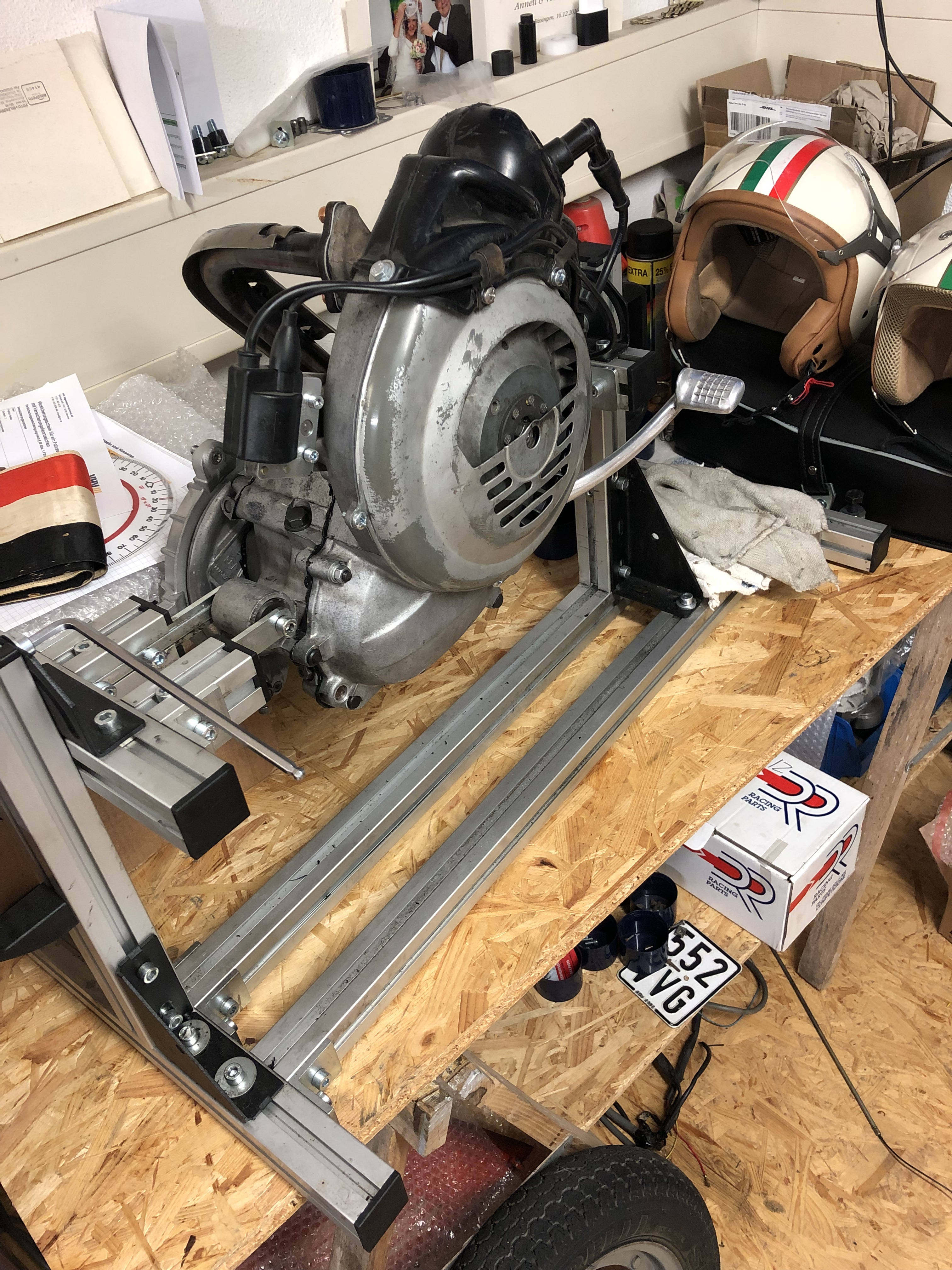

    Motor ist komplett zusammen. Morgen kann ich die restliche Dichtmasse wegrubbeln. Solange bleibt er im Montageständer.
    Das Bild mag er nicht hochladen, warum auch immer....Aber ihr habt ja so einen Motor schonmal gesehen... lmao
    Jetzt geht es doch...

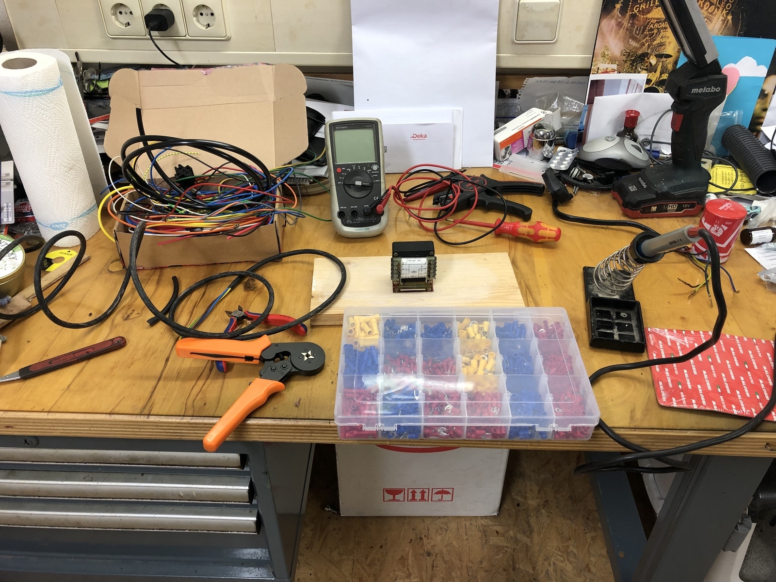

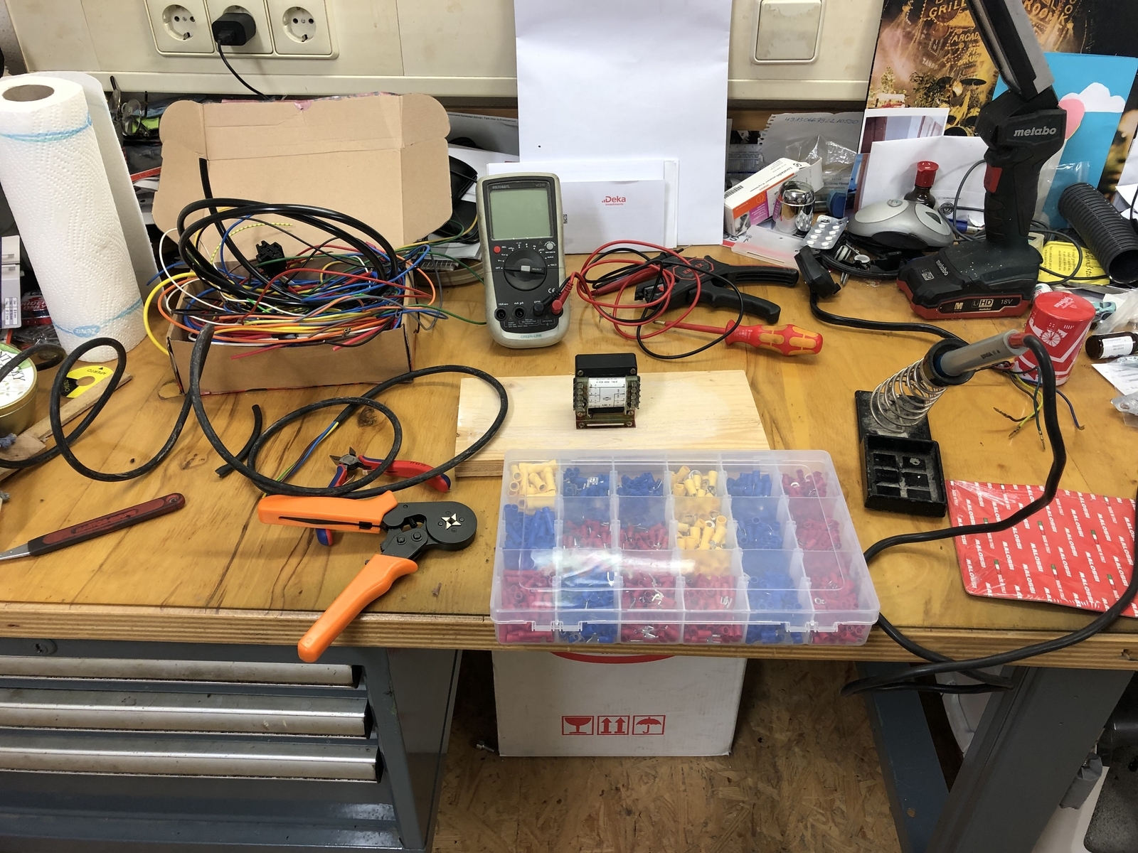

    Dann habe ich den Trafo mal auf ein Brett geschraubt und ein paar Sachen hingerichtet. Da werde ich mir nachher mal eine semiprofessionielle Wechselspannungsversorgung aufbauen, die vielleicht nicht in jedem Detail der VDE entspricht, aber zielführend ist:
    Vorher trinke ich mein Bleifrei leer und werde dann etwas essen.
    Geplant ist, die beiden Blinker über den alten Schalter der Special anzusteuern und schauen, was passiert.
    Ich melde mich später nochmal,
    Gruß Paddy.

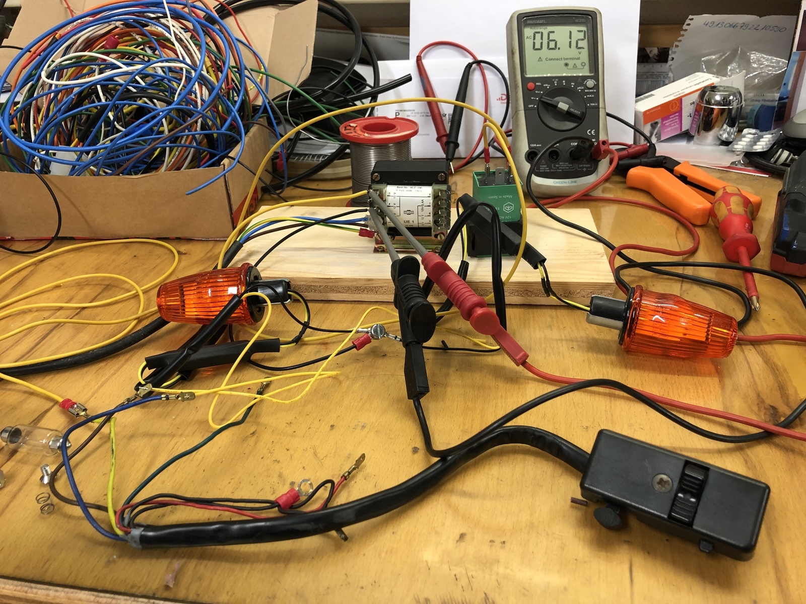

    mal so semiprofessionell verdrahtet und einigermaßen sicher durch den Heißkleber auf den Primäranschlüssen.
    Selbst den PE habe ich angeschlossen, wer weiß, für was diese "Special-Lima-Simulationsvorrichtung" noch gut ist.
    Im Leerlauf habe ich knapp über 6 Volt Wechselspannung, wie man auf dem Multimeter sehen kann.
    Vom Trafo geht es direkt auf das Wechselstrom-Blinkrelais aus der Vespa und dann auf den alten Lichtschalter aus der Special.
    Dann auf die LED-Blinker mit ihrem Vorwiderstand. "Drehzahl" sind die 50 Hz Netzfrequenz, ergo 3000 1/min.
    Ich habe natürlich aktuell keine Ahnung, in welcher Spannungsrange sich der Ausgang an der Blinkerspule bewegt in meiner Lima, aber mit dem Nominalwert 6 Volt sollte das passen.
    Die Vorwiderstände sind ja nur dazu da, damit das Relais überhaupt eine signifikante Last sieht und ich vermute einen Spannungsregler innerhalb der Schaltung vor den LEDs, um höhere Eingangsspannung anzuschneiden.
    Die Spannung bricht, wie man auf dem Video sehen kann, etwa um ein knappes Volt ein, da wird die Limaspule sicher steifer sein bei ihrem Drahtdurchmesser.
    Aber was soll ich sagen, es funktioniert:
    LED-Blinker_Trafo.mp4
    Wenn ich ehrlich bin, erwarte ich in der Vespa kein anderes Ergebnis, dazu ist die Verschaltung zu einfach.
    Es sei denn, die interne Schaltung der Blinker reagiert nochmal ganz anders, wenn die Frequenz niedriger wird (Creutzis Filme waren ja im Leerlauf mit vielleicht 16 Hz oder so), was ich mir aber nicht vorstellen kann.
    Oder wenn die Spannung plus die Frequenz bei höherer Drehzahl sich nach oben verändert.
    Aber jeder Elektronikentwickler wird diese Variablen für diese Blinker vorhalten in der Schaltung.
    Creutzi: Was hast du für ein Relais? Vielleicht fährt das nicht ganz leer irgendwie. Bist du sicher, daß du das gleiche hast wie ich?
    Ich bin jetzt sehr gespannt, was die Dinger in der Vespa machen. Da ich noch ein Kabel von der Lampe vorne bis hin zum Rücklicht einziehen werde, um einen Primavera-Kabelbaum nachzuahmen und die Schnarre richtig anzuscließen, dauert das noch etwas.
    Gruß Paddy.
