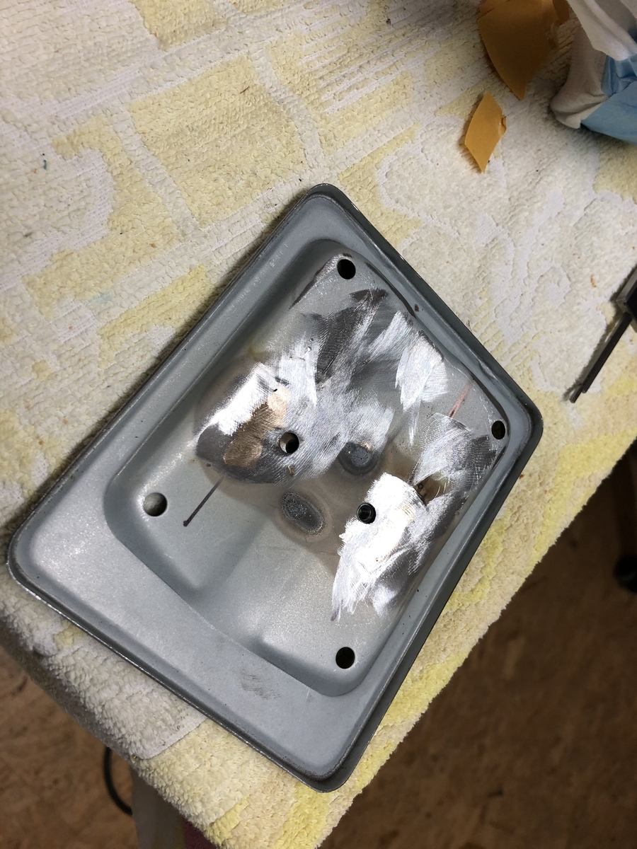

    heute das hoffentlich letzte Mal mit Schweißtechnik an der Special agiert.

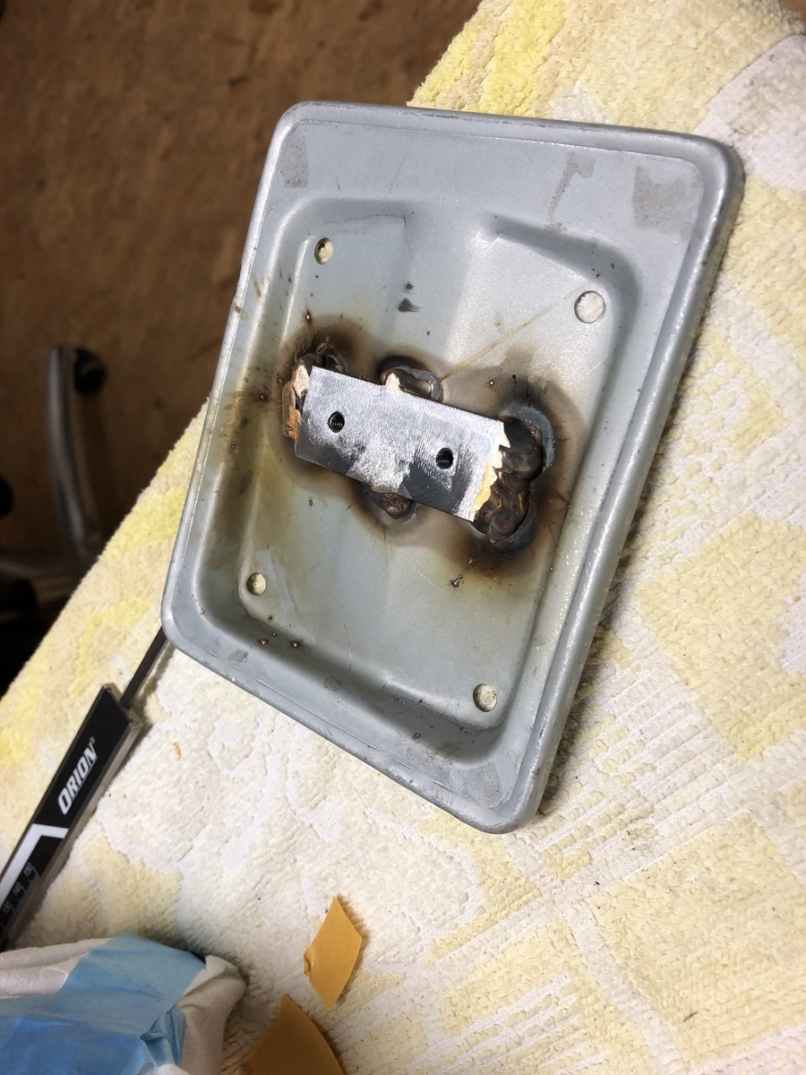

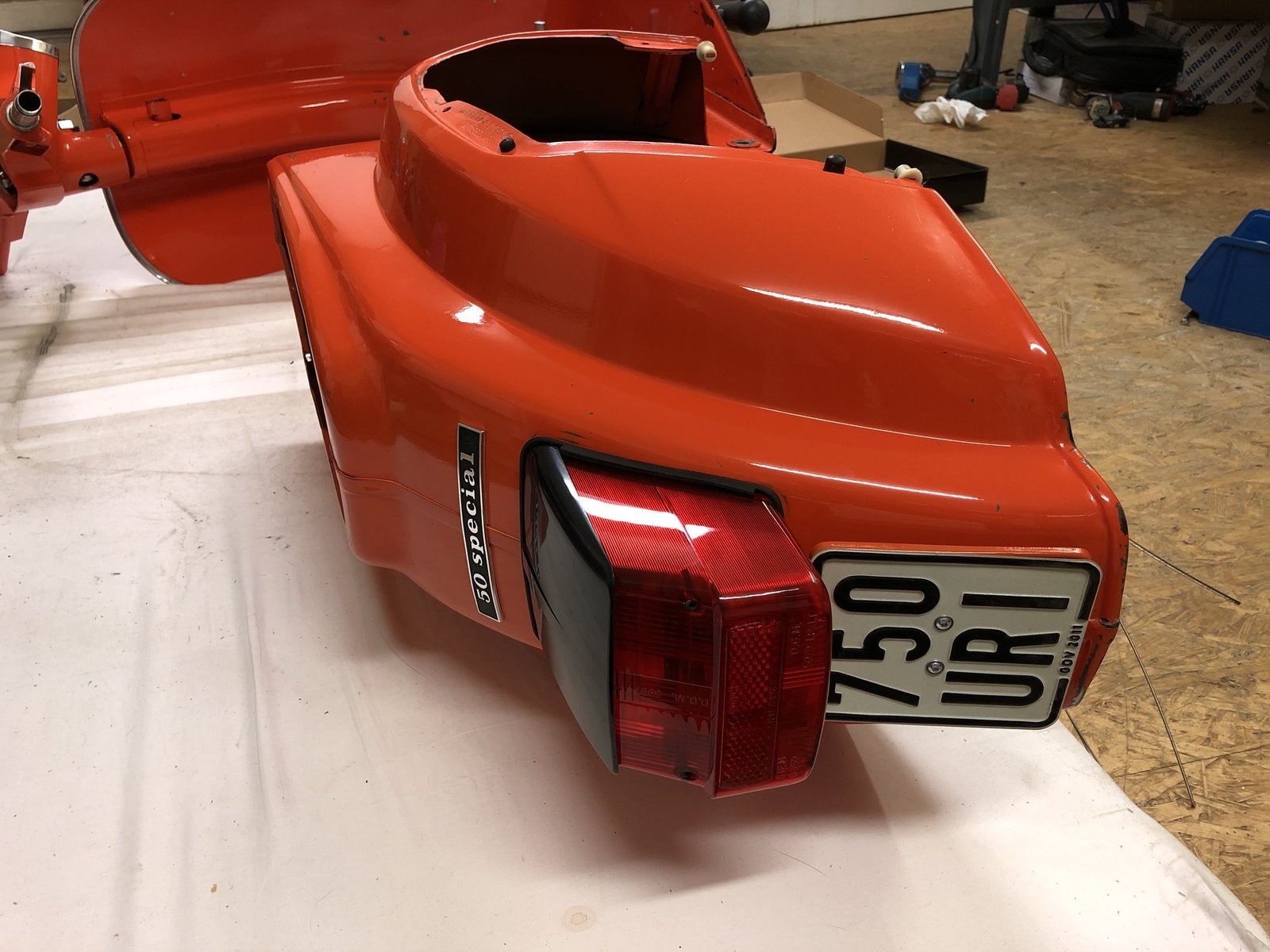

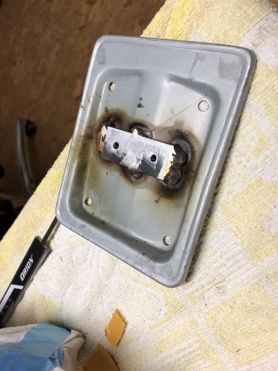

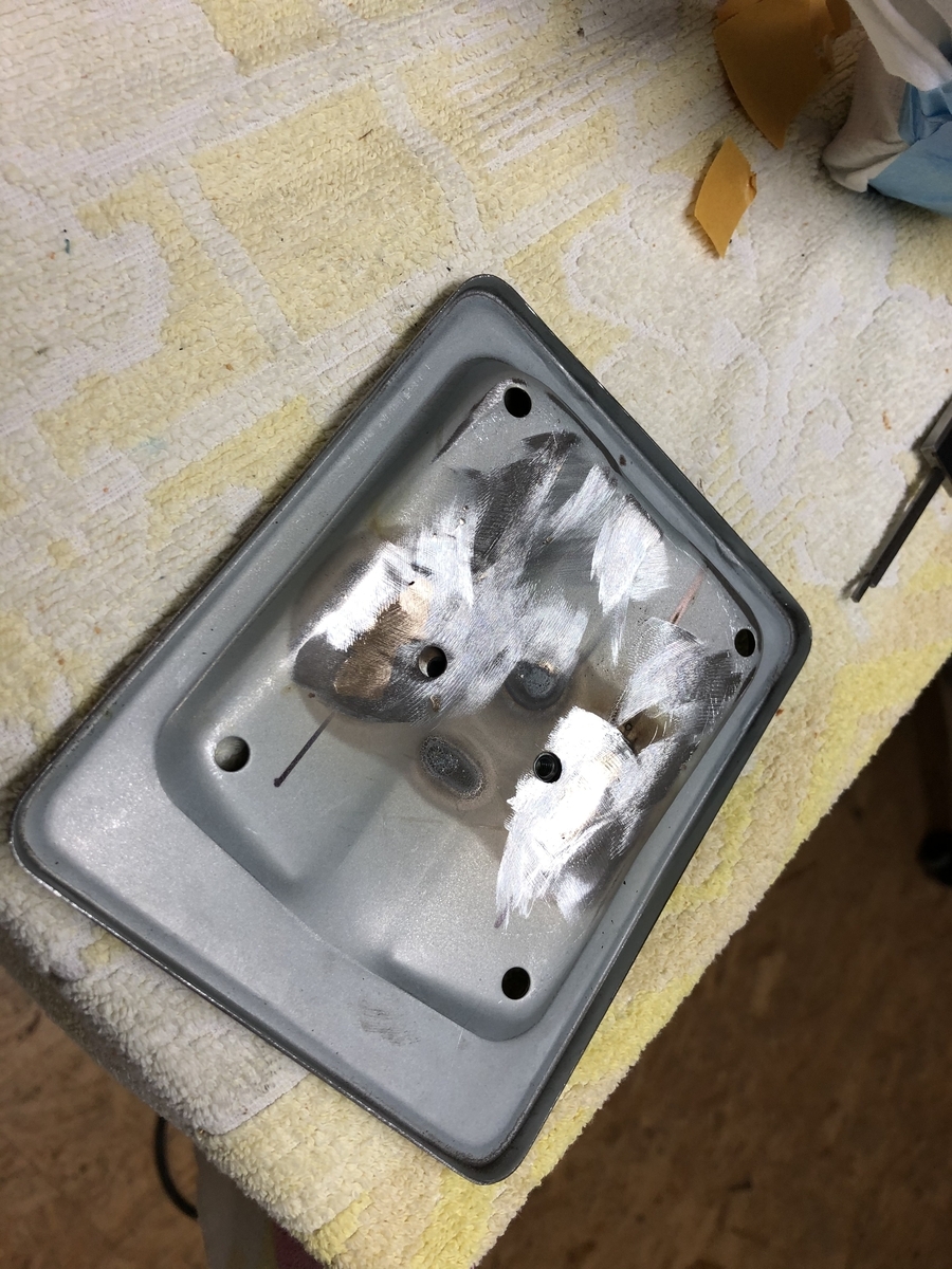

    Zuerst habe ich, weil das Argon noch am MIG/MAG dran war, meinen Nummerschildhalter um einen Schraubenblock erweitert.
    Die Nachpressung von SIP paßt perfekt mit den 4 Schrauben an den Popo der hübchen Dame an die zugehörigen 4 Löcher, wie aber das Schild dann befestigt werden soll, wenn das Lochbild der Schilder außermittig sind und zudem der Halter ja hohl ist, keine Ahnung.
    Stahlstück mit zwei M4 Gewinden in 28 mm Abstand passend gemacht, an ein altes Schild geschraubt, Schild ausgerichtet und dann das Stahlstück von hinten durchgelötet.
    Sieht nicht schön aus, aber dafür sitzt das Nummerschild perfekt und mit einem Millimeter Vibrierabstand.
    Jetzt noch lackieren und mit Gummischeiben dazwischen anschrauben.

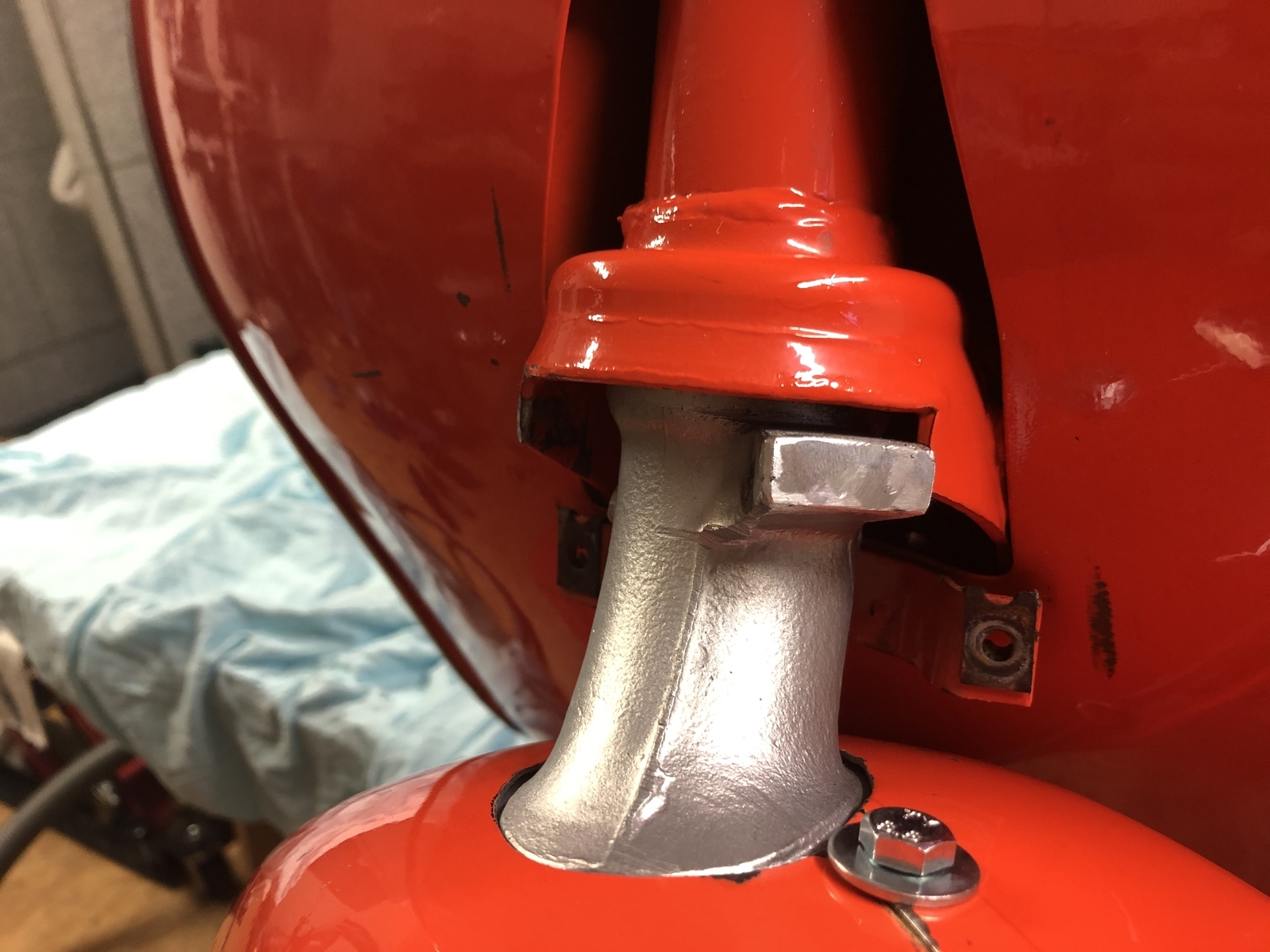

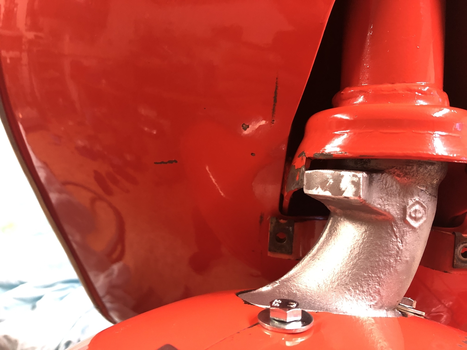

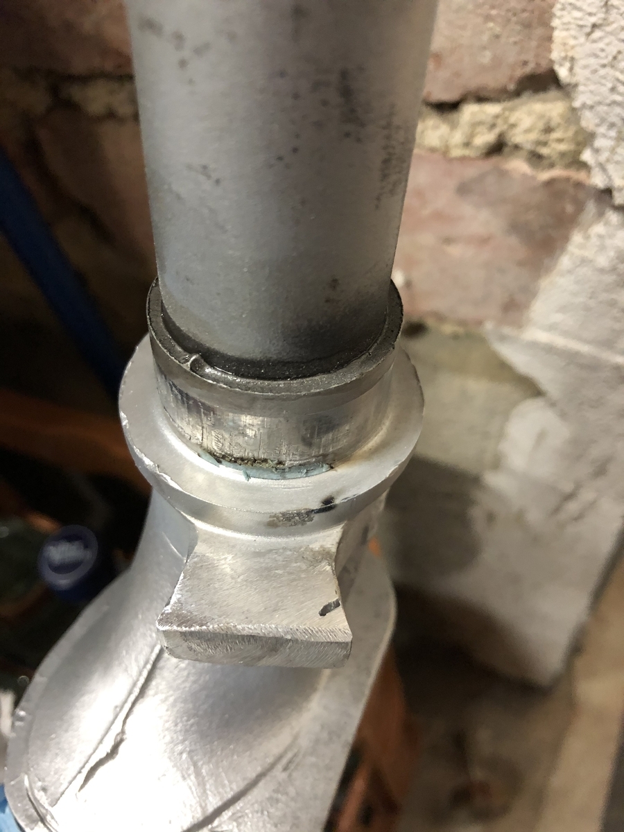

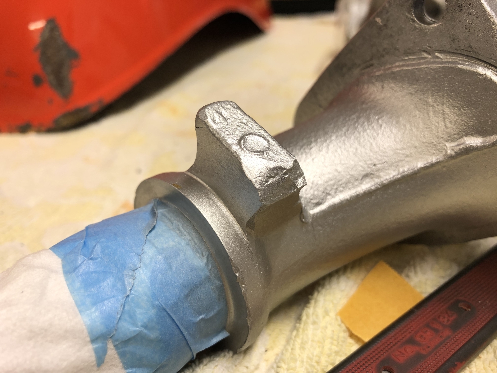

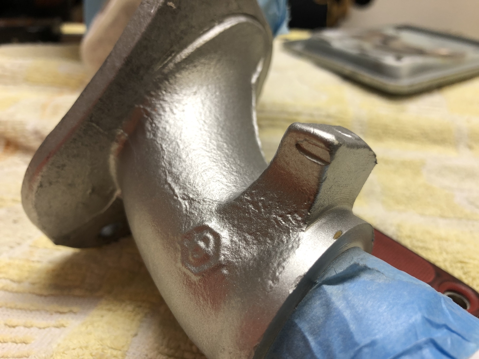

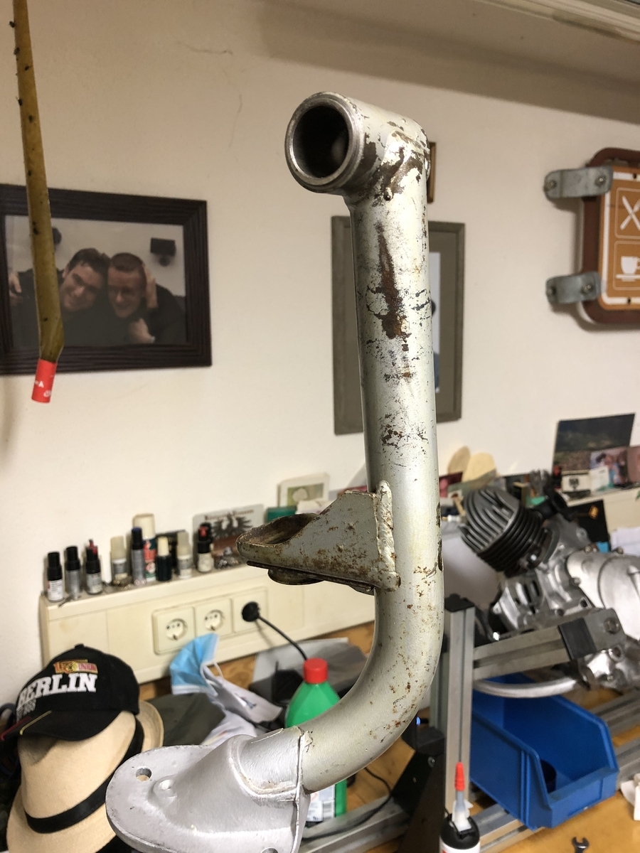

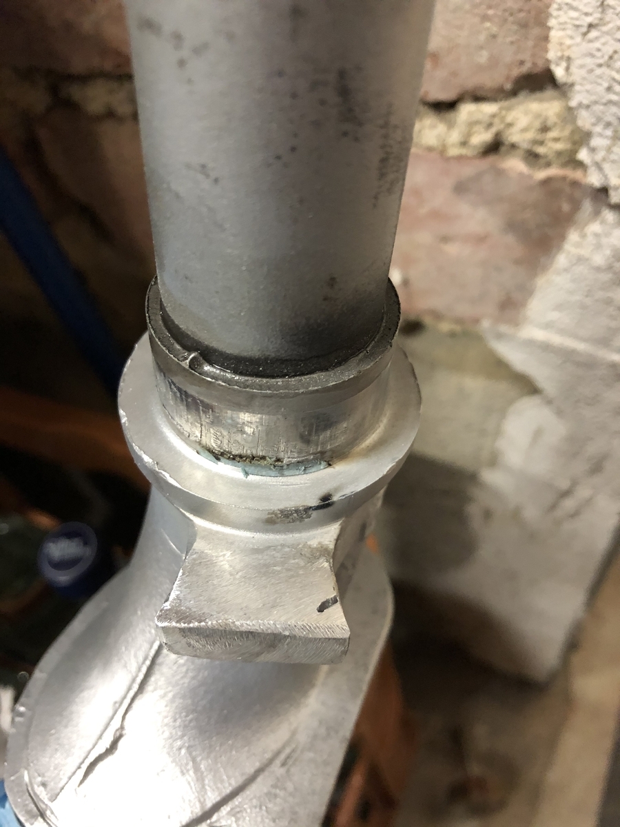

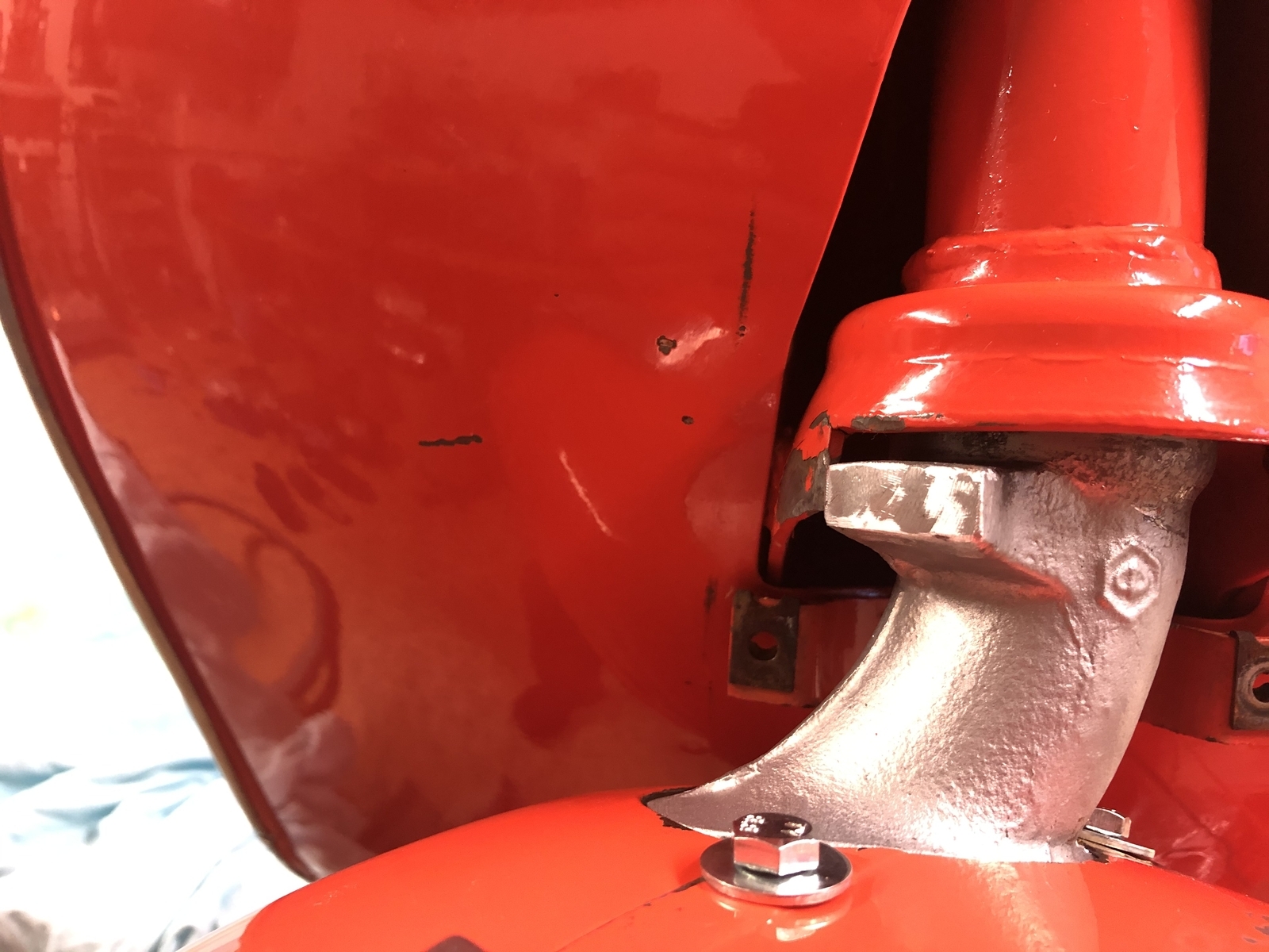

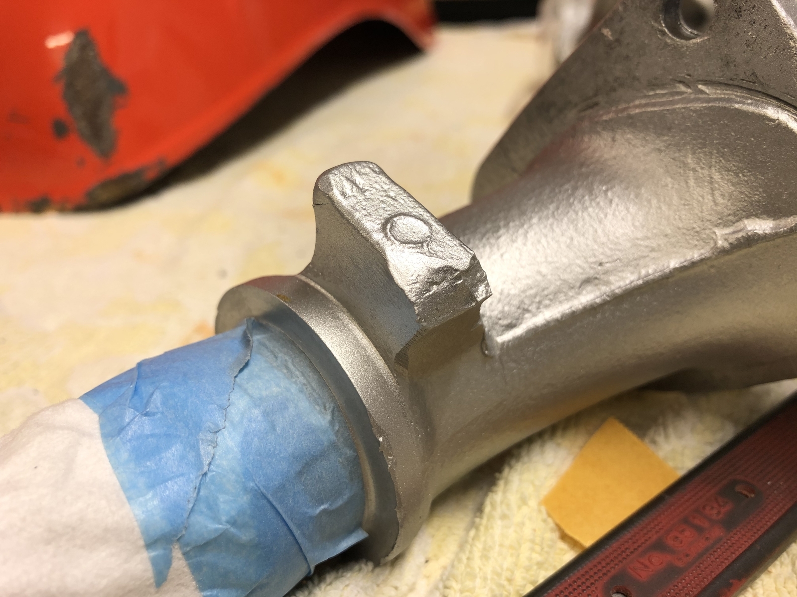

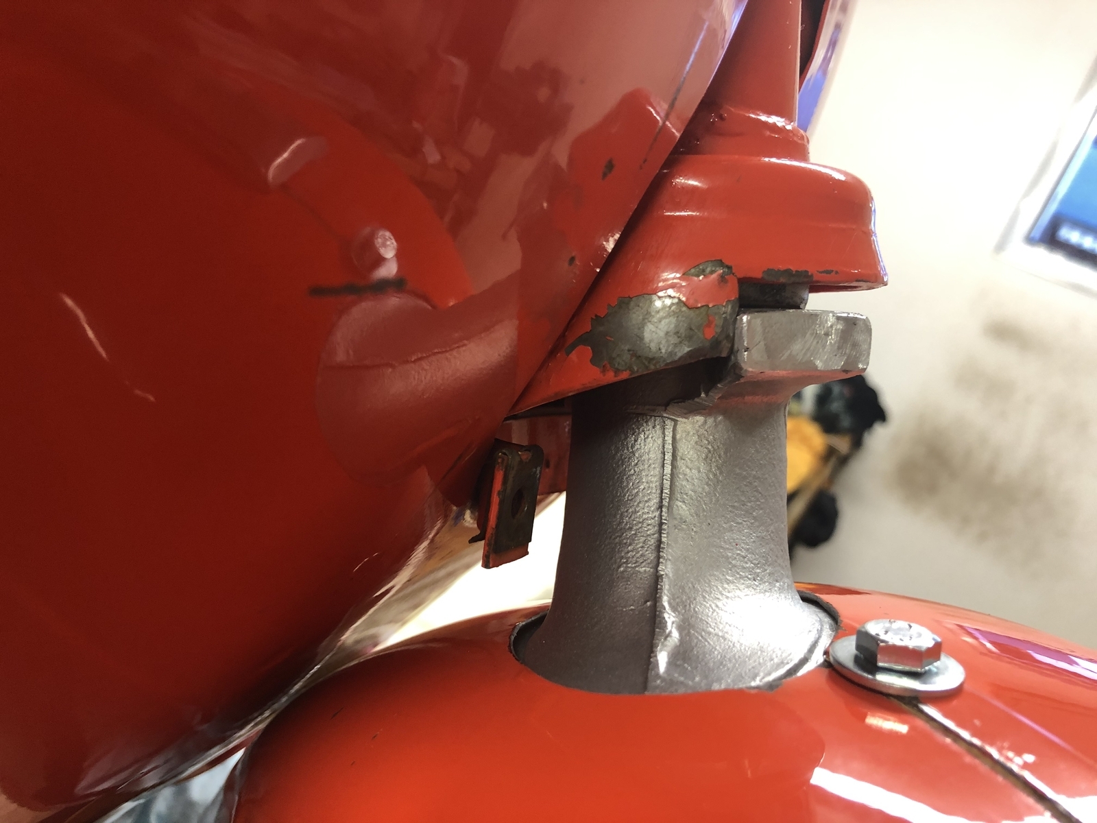

    Dann die Flasche an das WIG gemacht und das in dem Alubereich zuvor gestrahlte Steuerrohr (zum Strahlen den "O-Lack" nach unten hin natürlich abgedeckt) aufgeschweißt, damit die Sturzschäden weg sind:
    Nach dem Schweißen und Verschleifen:
    Das sollte genügen, jetzt ist der Anschlag wieder heile.

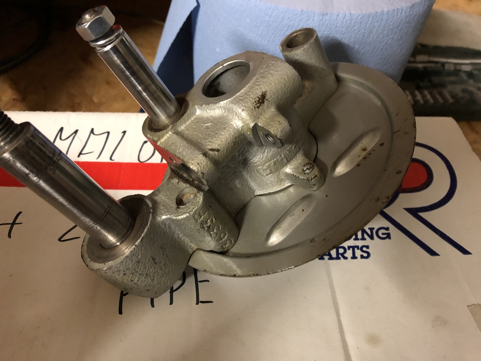

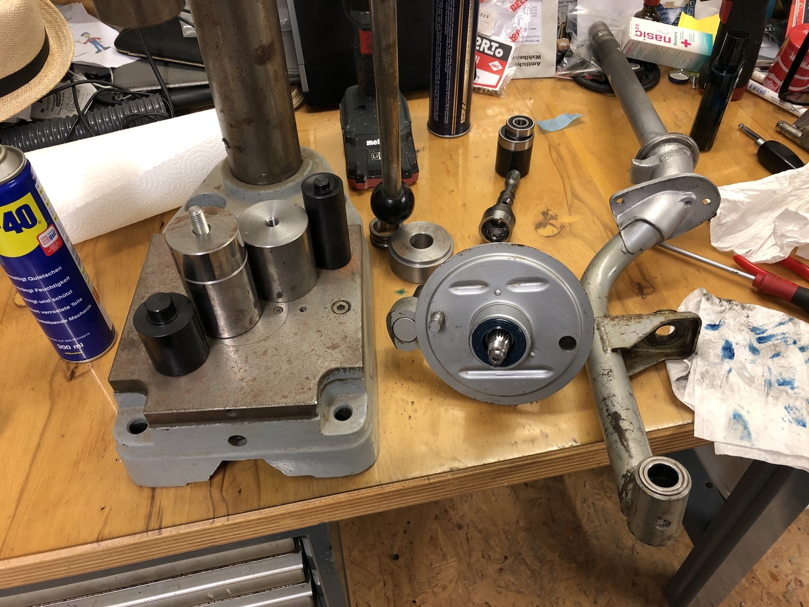

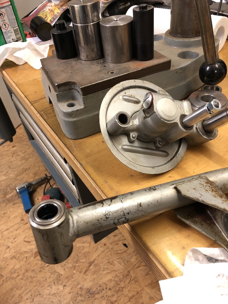

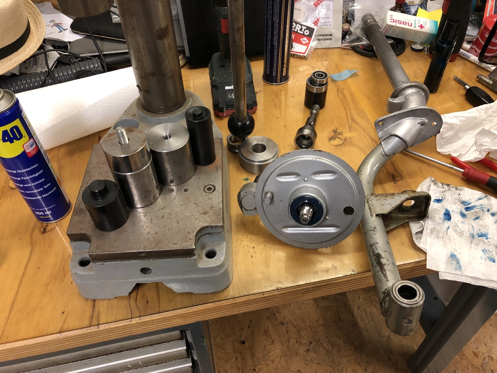

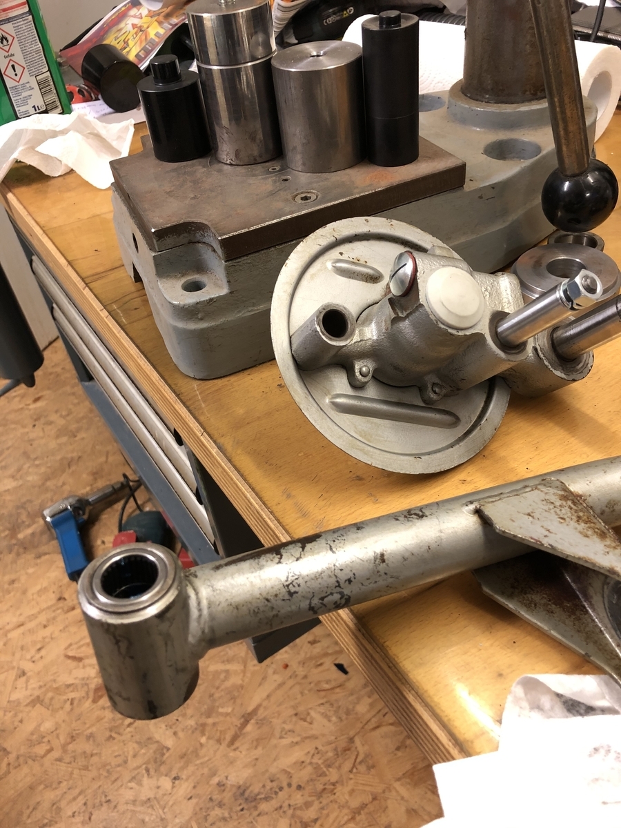

    Schwinge heute noch zerlegt wegen neuer Lager. Jetzt das Oxyblockgedöns drauf (nach zwei Tagen wird es ja tatsächlich mal hart) und dann kann ich das Steuerrohr mit Patina wieder zusammensetzen.
    Den Anschlag Karosserieseitig hatte ich ja am Samstag schon gerichtet vor dem Einpassen des neuen Lenkschlosses und dem anschließenden Polieren.

    Der Halter hat gefehlt, aber dank SIP und etwas Hartlöten ein schöne Rückführung zum Originalzustand.

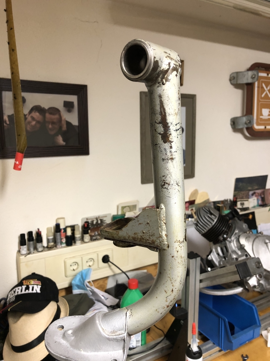

    am Steuerrohr habe ich meine Hartlöterei ausgekesselt. Jetzt muß ich noch eine Distanzscheibe aus Kunststoff drehen für die seitliche Schraube, dann paßt das wieder.
    Der Anschlag ist auch wieder, wie er sein soll:
    Den Nummernschildhalter habe ich auch fertig, das orange ist aber einen Tick zu hell. Ich habe noch eine Dose dunkleres Rot-Orange und die Bohrungen müssen von 5 auf 6 für mehr Spielraum.
    Ergon morgen nochmal aufbohren und nochmal drüber, dann ist das OK.

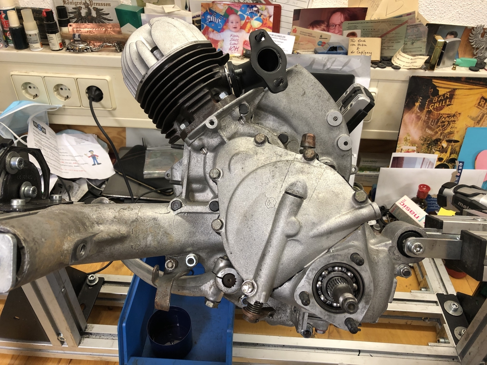

    Mal sehen, was ich heute noch mache. Der Tunnel ist innen trocken, ich könnte theoretisch Züge und Kabel einziehen.
    Oder den Malossi draufschrauben auf das bereits geschlossene Gehäuse. Ich habe Auswahl.

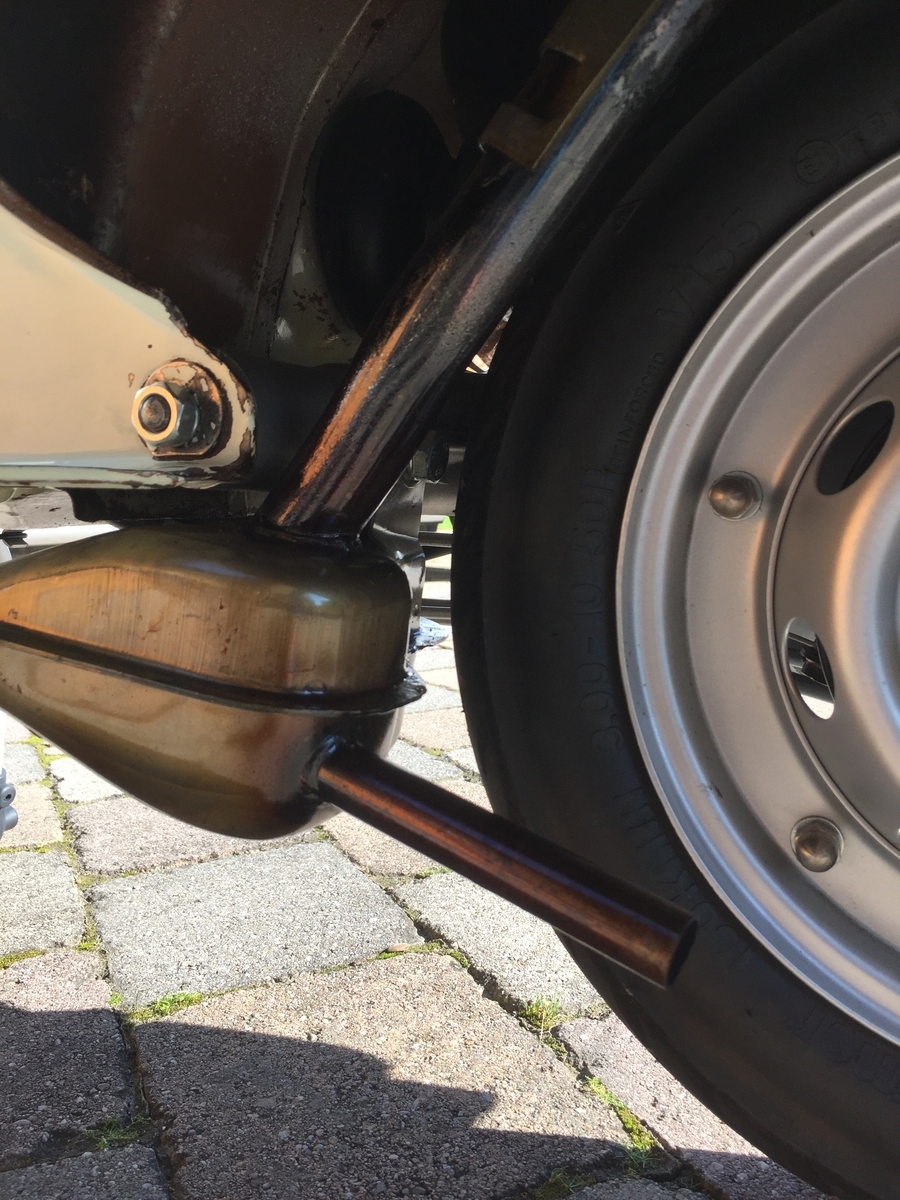

    Mein RMS Auspuff ist auch nur klar lackiert, brennt sich ein und verfärbt sich dunkel, sieht gar nicht mal so schlecht aus.

    Das Kabel für die Hupe, das sind sogar zwei, wäre im Kabelbaum mit vorkonfektioniert, wenn du einen entsprechenden Baum gekauft hättest.
    Habe hier noch ein paar Sito Auspuffe mit Klarlack liegen. Alle haben diese hässlichen Rostwürmer von den Stellen ausgehend, wo der Lack nur wenig aufgetragen war. Sieht billig und blöd aus.
    Ich würde den Pott ganz bieder geleckt schwarz matt lackieren, wie er an jeder restaurierten Kiste zu finden ist !

    Mit dem Auspuff, ich werde ihn so montieren und nicht einschwärzen. Das gefällt mir besser bei meinem Gesamtansatz zu dem Kurzprojekt hier.
    Ich behalte mir nämlich sogar vor, den alten zu putzen und auszubrennen. Das war nämlich der erste Ansatz. Den Sito habe ich eigentlich nur gekauft, damit ich ein Backup habe und Zeit sparen kann, falls ich mich umentscheide.
    Also lassen wir ihn mal einfach drauflos rosten. Ist mir bei dem Projekt irgendwie sympathischer als ein geleckter eingeschwärzter Puff.
    Den hast du dir jetzt umsonst gekauft! Bevor der "Dir "verrostet, bist du schon eingerostet lmao! Ein Banänsche Pott, hätte vielleicht besser mit deinem Setup gepasst... Ich habe bei mir noch ein Faco Banänsche rumliegen, wenn du magst, kannst du den gerne mal testen ?

    So sieht er eingebrannt aus

    Danke Tom, wenn das so bleibt, gefällt mir das!

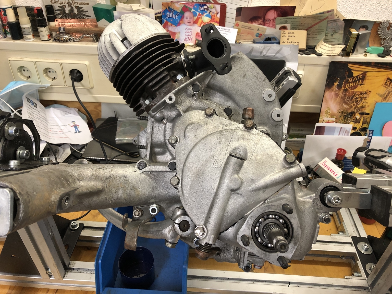

    So Kollegen, wollte ich eigentlich den Motor laufen lassen. Naja, es kommt halt anders...

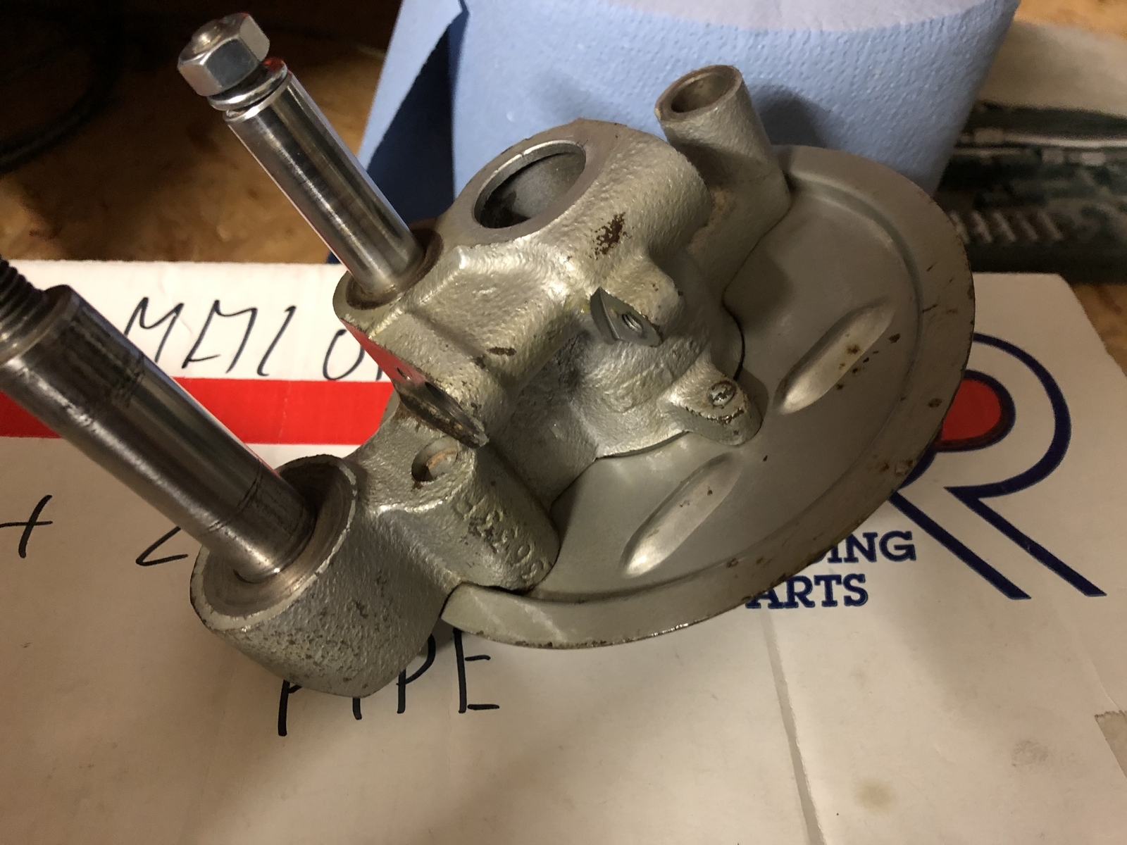

    Zuerst Bremsankerplatte montiert, interradbremse neu und Trommel drauf. Dann den Gußkrümmer innen etwas ausgeräumt und montiert mit dem neuen Sito.

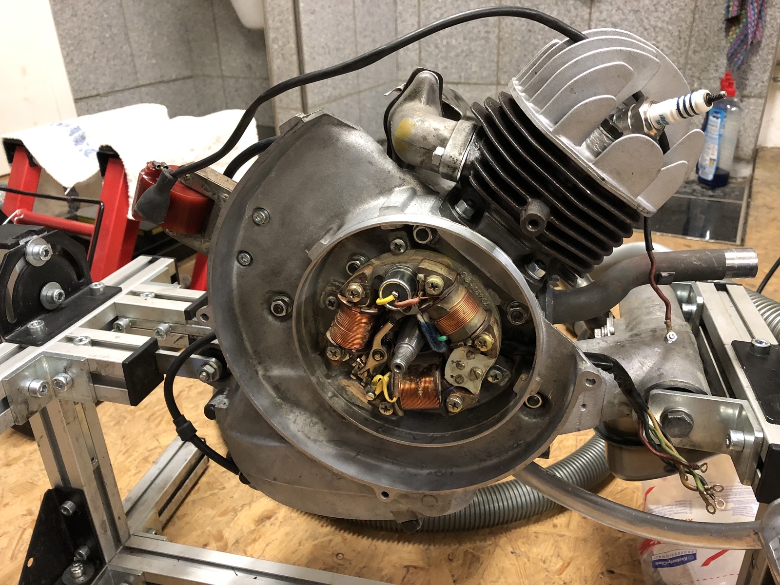

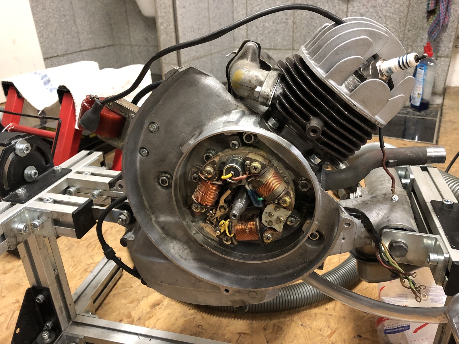

    Dann habe ich mir die alte ZGP geschnappt und neuen Unterbrecher, Filz und Kondenser dran gemacht, neue Kabeltülle und rein in den Motor (naja, wenn alles tatsächlich so schnell gegangen wäre... lmao )
    Unterbrecher eingestellt, OT angezeichnet, Zündspule montiert und das Kabel der Zündspule mit dem Kabel aus der Lima verbunden und mal mit der Bohrmaschine angetrieben.
    Kein Zündfunke...
    Volker hat doch zu Beginn gefragt, ob ich vor dem Zerlegen getestet hatte, ob Zündfunke kommt und ich habe verneint.
    Naja, bißchen rumprobiert, nach Kontaktproblemen gesucht und mir dann gesagt, scheiß drauf, dann kommt der Scheiß halt auch neu. Ich habe jetzt keine Lust zu ergründen, welches der alten Kabel, Spulen oder die Zündspule dafür ursächlich ist.
    Wenn das jetzt schon so ist, wird das beim Fahren nicht besser mit den maroden Komponenten...

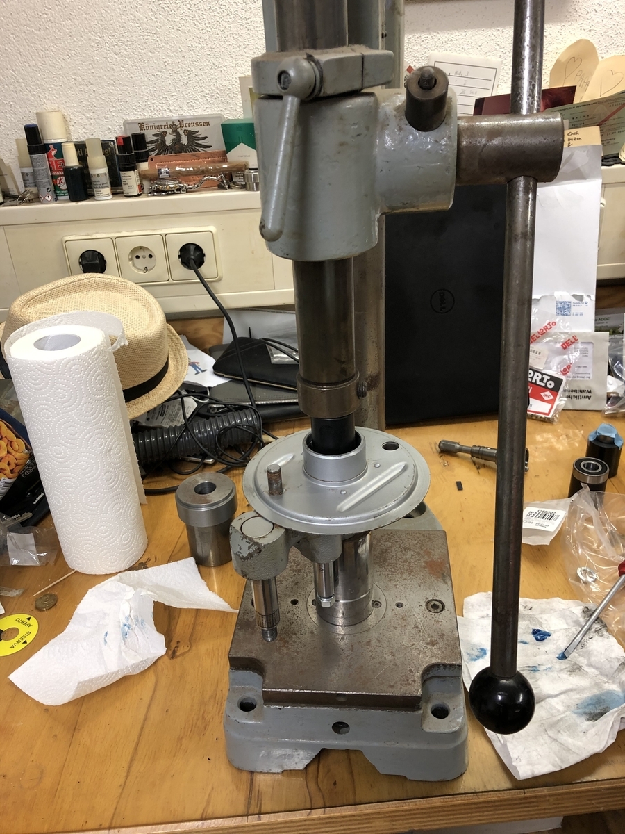

    Lager einbauen, ohne mit Nüssen und Hammer auf den Lagern herumzuprügeln...
    Jetzt mache ich gerade Pause, dann mache ich das Steuerrohr fertig mit dem neuen Stoßdämpfer.

    sieht etwas seltsam aus. Viel alt ist ja nicht mehr, eigentlich nur der Schwingenkörper und das Steuerrohr...
    Die alte Schwingenabdeckung war dermaßen vereiert, ich mußte eine neue drauf machen.
    Warum ich den Gummipimpel und die Schraube, hinter der die Tachoschnecke sitzt, auch neu gekauft hatte, weiß ich nicht. Das war noch in Ordnung nach dem Ausbau.
    Weil es aber neu schon da war, habe ich es auch gewechselt.
    Naja, viel davon deckt ja der Kotflügel ab, dann ist das Geschleckte etwas abgedeckt und die Patina-Felgen kommen ja auch noch.
    Die Technik ist jetzt komplett neu in der Schwinge. Von den Lagern, Bremsen, Dichtringen bis zum Tachoantrieb. Selbst die Trommel ist ausgedreht. Das sollte eine Weile halten...

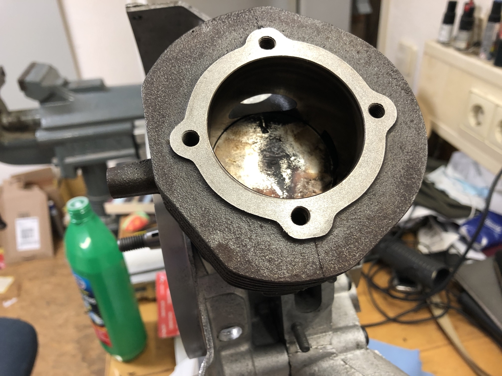

    Hast du denn jetzt den Mallosi verbaut? sieht so 50ccm mäßig aus ?
    2,548
    12,098
    1,891
    BW
    keiner
    • September 5, 2021 at 00:21
    • #112
    Ja, Frank, der ist drauf.

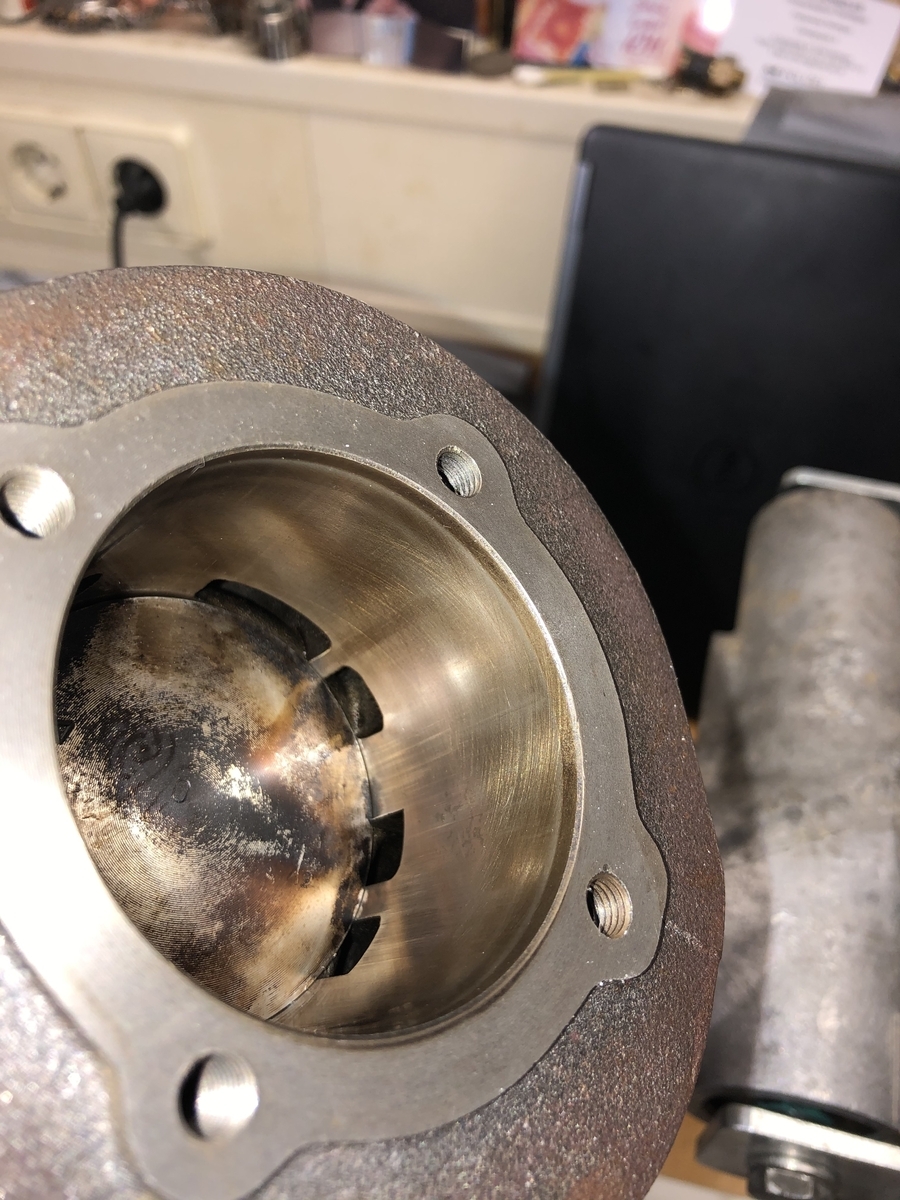

    Ein wunderschöner Zylinder. Schön mit Kopfdichtung und so.
    Außenabmaße sind aber exakt gleich zu den normalen Kurzhubzylindern.
    Gruß Paddy.

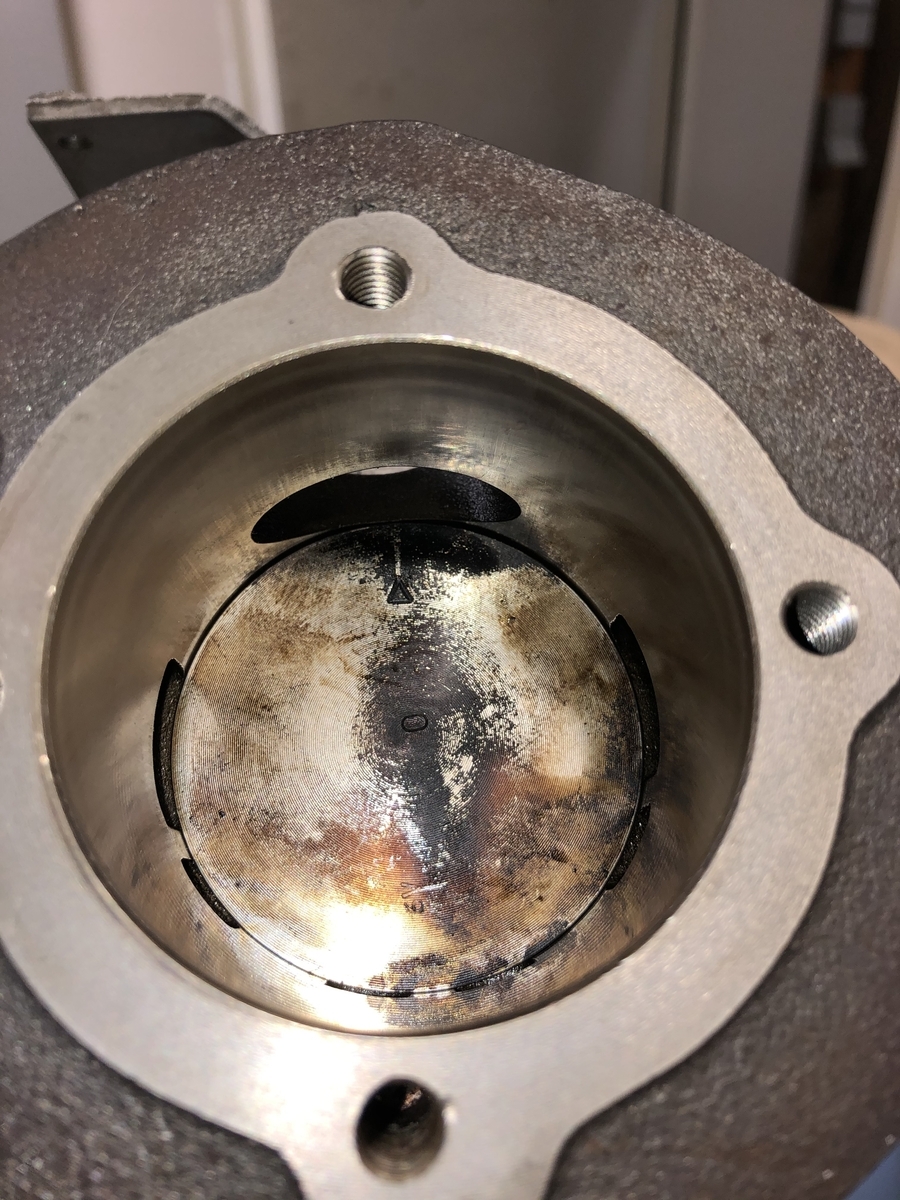

    Für einen Kurzhuber ist er einigermaßen potent. Mir gefällt an dem, daß er ohne Bearbeitung keinen zu großen Vorauslaß hat, das macht Drehmoment. Deshalb hatte ich ihn damals auch eine kurze Zeit auf der Ape gefahren:
    Auf der Ape war er eigentlich toll, nur halt sind bei einer Viertel Tonne Lerrewicht der Sache Grenzen gesetzt. Großartig länger übersetzen wollte ich den auf der Ape nicht, mit der Ori-Übersetzung war es aber ein Traum zu fahren. Schub aus dem Keller und trotzdem einigermaßen drehwillig.
    Wie der jetzt mit den knapp 80 Kilo umgeht plus längere Einlaßsteuerzeit und den angepaßten Überströmtaschen, werden wir sehen.
    Mit dem kann ich aber die alte Haube fahren, die mit ihren Gebrauchsspuren einen gewissen Charme hat. Dazu die alte Lüfterabdeckung.
    Von Außen ist nachher nichts zu erkennen, was da verbaut ist.

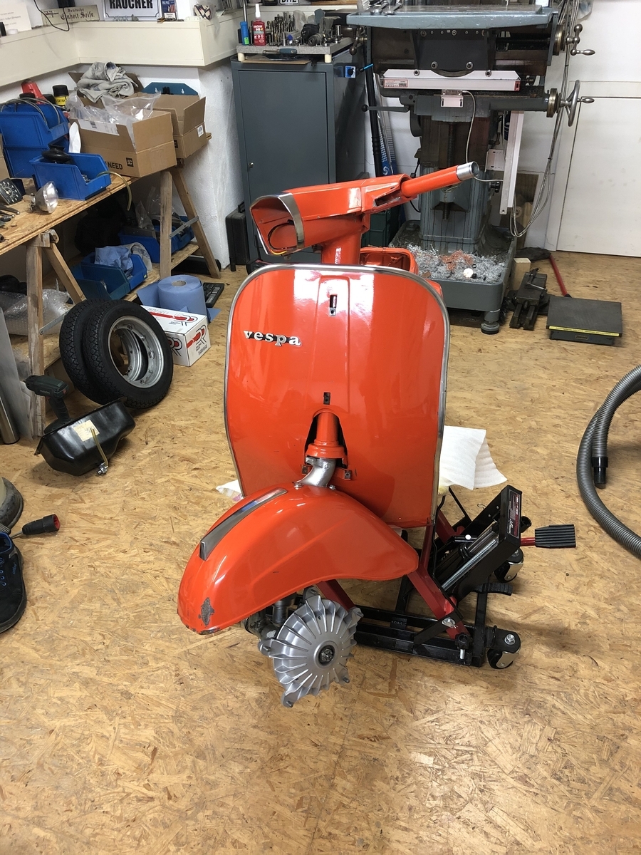

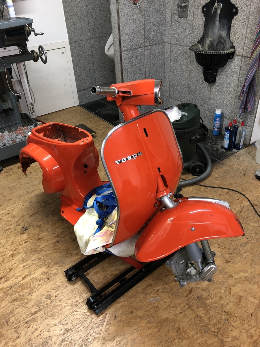

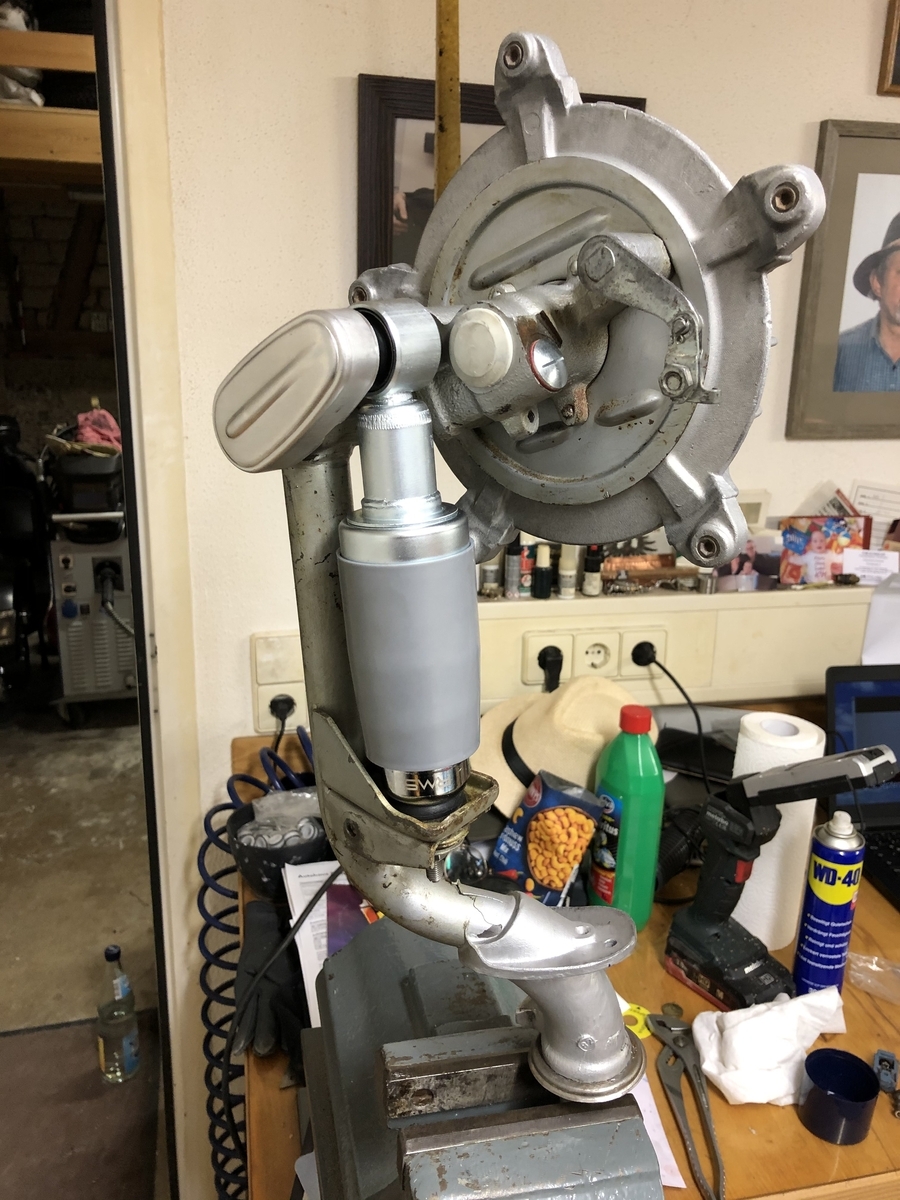

    Die gepolsterte Arbeitsfläche auf Böcken mußte weichen, damit ich wieder Platz habe.
    Letztlich habe ich dann gemütlich den Kotflügel ausgeglichen. Ich hatte mir verschiedene Distanzscheiben aus Polyamid angefertigt (4,5 und 6 mm), die zwischen Kotflügel und Steuerrohr kommen sollen an der seitlichen Befestigung. Bei der Scheibe mit 5 mm war der Kotflügel schön ausgerichtet.
    Dann mal das Steuerrohr montiert, Lenker dran und die beiden Rohre mit ihrem inneren Geraffel.
    Zum Spaß habe ich zum Schluß noch das Schlitzrohr mit meiner Alupaste poliert und den Scheinwerferrahmen.
    Jetzt sieht es so aus:
    Herrlich, jetzt kommen die schönen Arbeiten und ich kriege mit jedem angeschraubten Teil wieder mehr Platz.
    Jetzt wo das Steuerrohr montiert ist mit Kotflügel, stören die vielen neuen Teile an der Schwinge garnicht mehr so. Eigentlich eine schöne Kombination von Patina und Neuteilen.

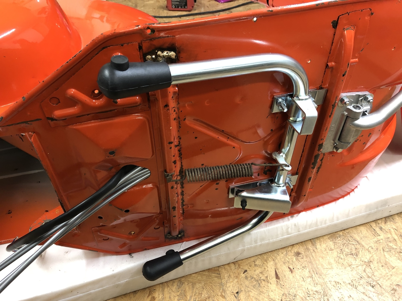

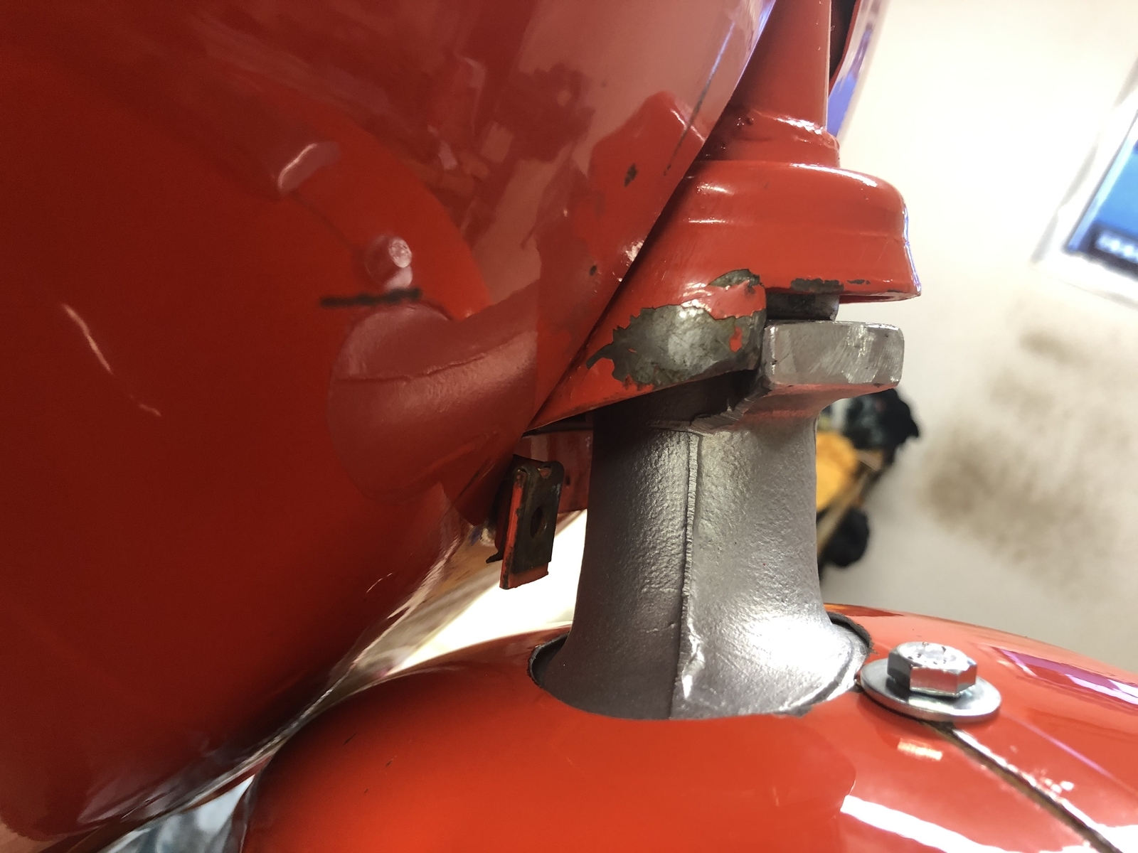

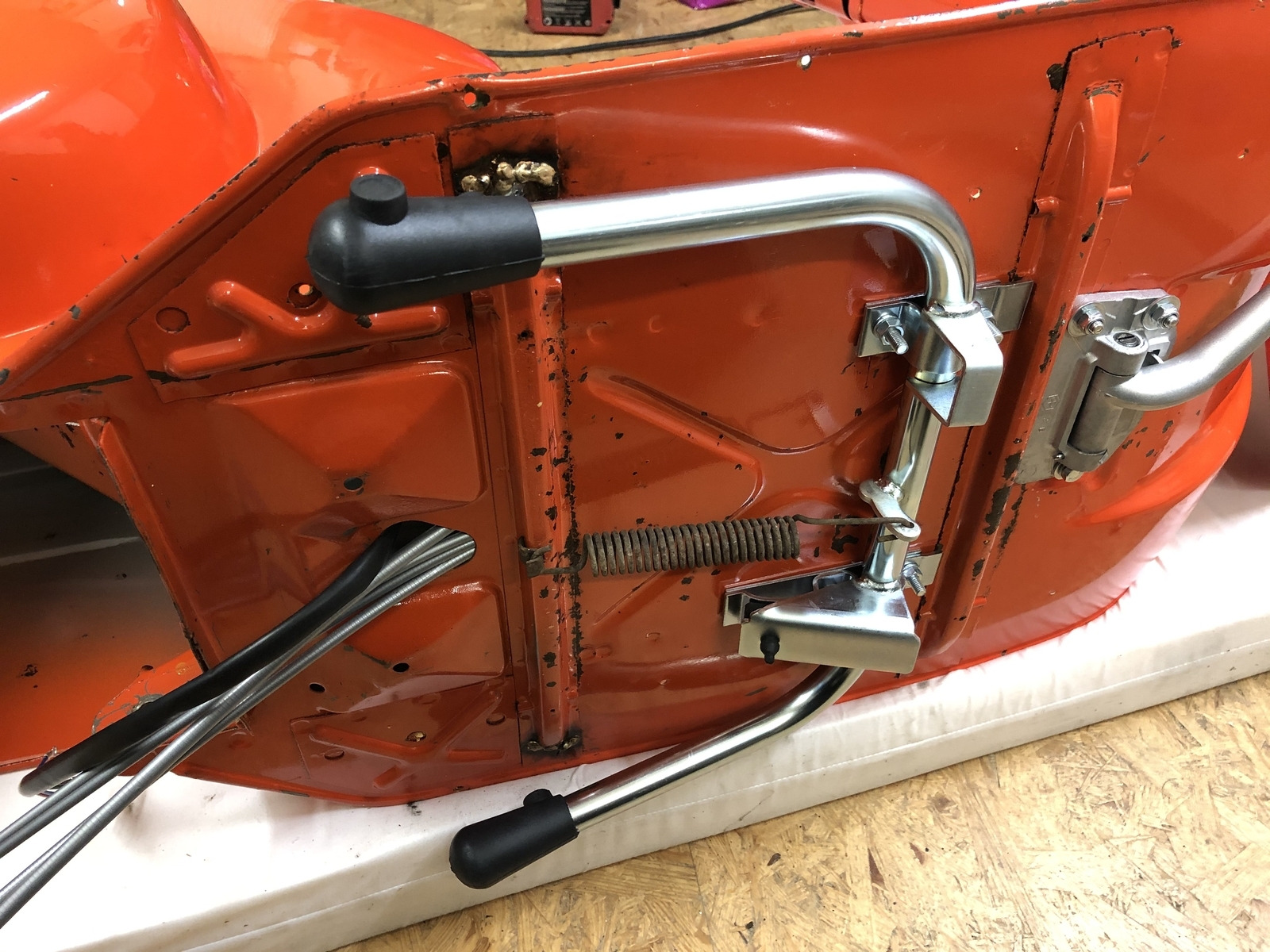

    So, meine Trittbrettreparatur bleibt nachhaltig! Dieses beknackte Deppern des Ständers auf das Blech hat ein Ende.
    Eigentlich wollte ich den Ori-Ständer auf einen Dämpfer der PK umschweißen, aber dann habe ich den Ständer entdeckt.
    Der Ständer reibt nicht mehr am Blech und schlägt an wie bei einer PK. Perfekt! Und das für 45 Euro oder so glaube ich. Ich weiß es nicht mehr genau, ich habe soviel eingekauft... lmao
    Mein etwas "getunter" Nummernschildhalter, damit das Schild nur mit zwei M4 Flanschkopfschrauben an der perfekten Position befestigt werden kann, ist mit dem Rücklicht zusammen auch schonmal angeschraubt. Daß das Orange kein Vespa 919 ist, fällt nun nicht mehr auf, weil man ja nur die Umbördelung sieht. So gefällt mir das.
    Zwischen Halter und Karosse habe ich noch eine Gummimatte geschnitten.
    Jetzt hänge ich mal die Feder wieder aus, montiere das Vorderrad und stelle sie auf, damit ich die Trittleisten montieren kann. Auf der kleinen Hubbühne geht das ja nicht und wenn der Motor drin ist, will ich so wenig wie möglich Kleinscheiß machen.
    Die Sitzbank und den gereinigten Tank hatte ich auch schon drauf, die Bank paßt. Leider ist eines der Gewinde ausgenudelt und man kommt von innen nicht dran, um eine Mutter zu platzieren.
    Ich weiß noch nicht, was ich mache. M7 hat glaube ich auch 1 mm Steigung wie M6, eventuell kann ich das mit einem Helicoil-Gewindebohrer für M6 tunen und einen M6 Einsatz plazieren. Mal sehen. Für's erste hält das auch so mit einer Schraube für die erste Fahrt...
    Gruß Paddy.
    Gruß Paddy.
    P.S.: Die Tafel auf dem Bild ist die von 2011 von der Ape, morgen kommt das eigentliche Nummernschild.
    Hast Du trotz Shopping-Wahns noch nen Link zu dem Teil?
    Würde sicherlich den ein oder anderen interessieren.
    Und Wahnsinn, in welchem Rekordtempo Du die kleine renoviert hast bzw. bist ja immer noch dran, aber in spätestens 10 Tagen drehst Du damit doch die ersten Runden!

    Klar Jörg:
    https://www.scooter-center.com/de/hauptstaend…?number=BGM4962
    Gibt es in Chrom, Schwarz und Verzinkt. Ich habe verzinkt genommen, weil ich mir noch eine Patinierung vorbehalte.
