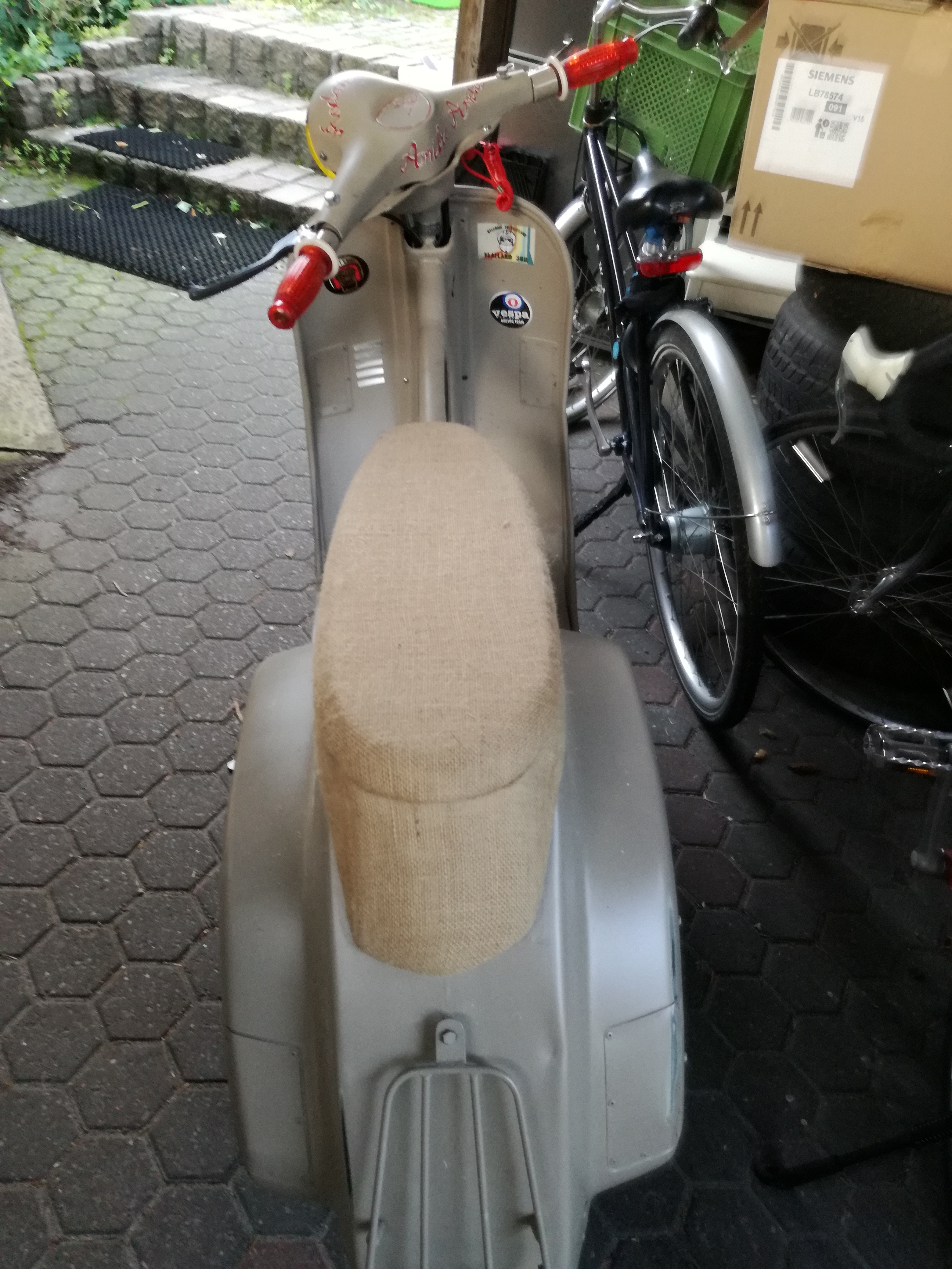

    Noch ein paar Anproben
    Für den Bezug steuerte die beste aller Frauen einen Jutestoff bei, den ich gedoppelt aufgetackert habe.

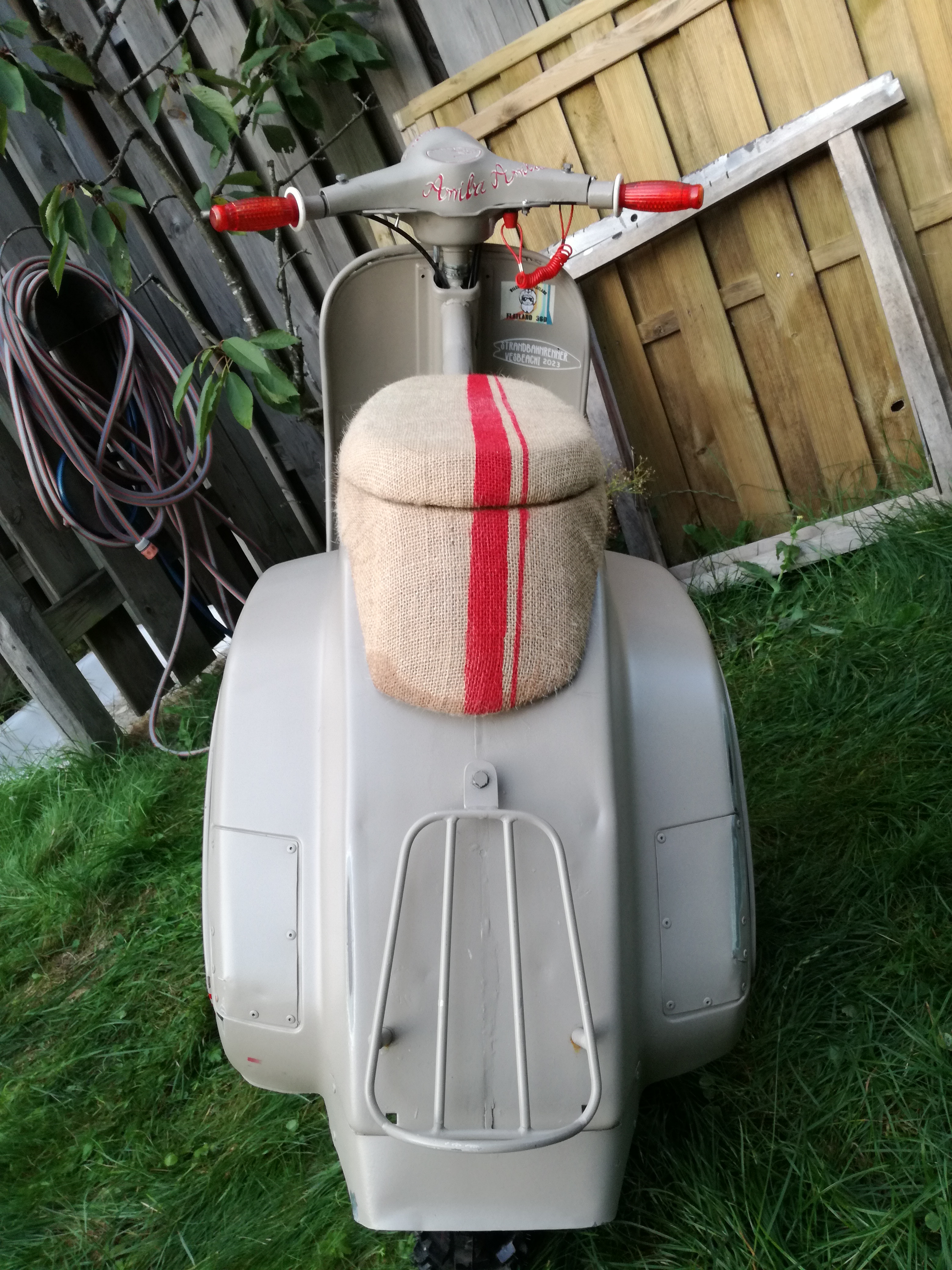

    Dank 2 Lagen Isomatte sitzt es sich erstaunlich kommod, die Polsterung mildert auch die gnadenlose Vibrationen der Mazzu-Welle etwas ab.
    Noch ein paar schnelle Streifen lackiert
