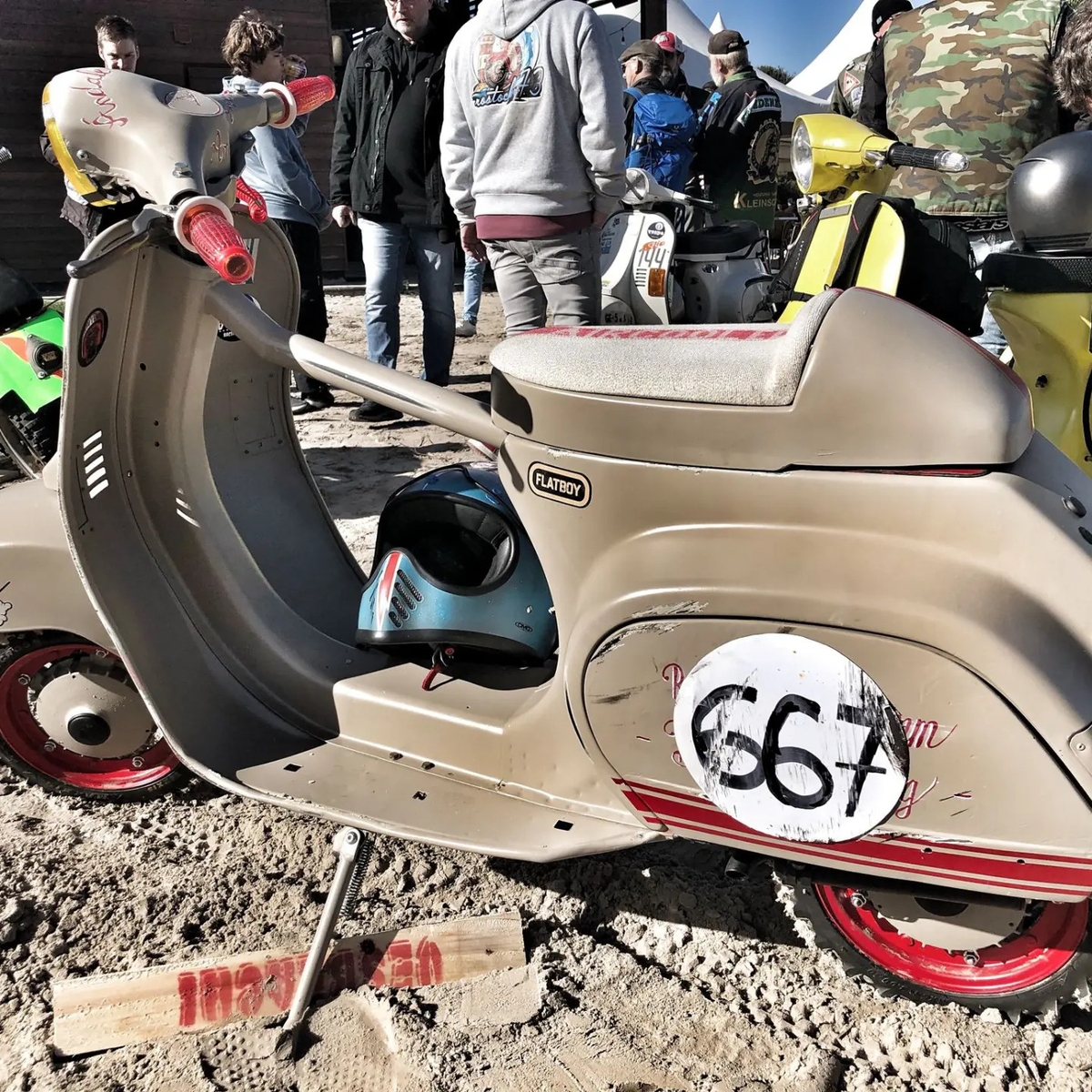

    Endlich die Gelegenheit mit dem Beachracer ein Strandrennen zu fahren :+8

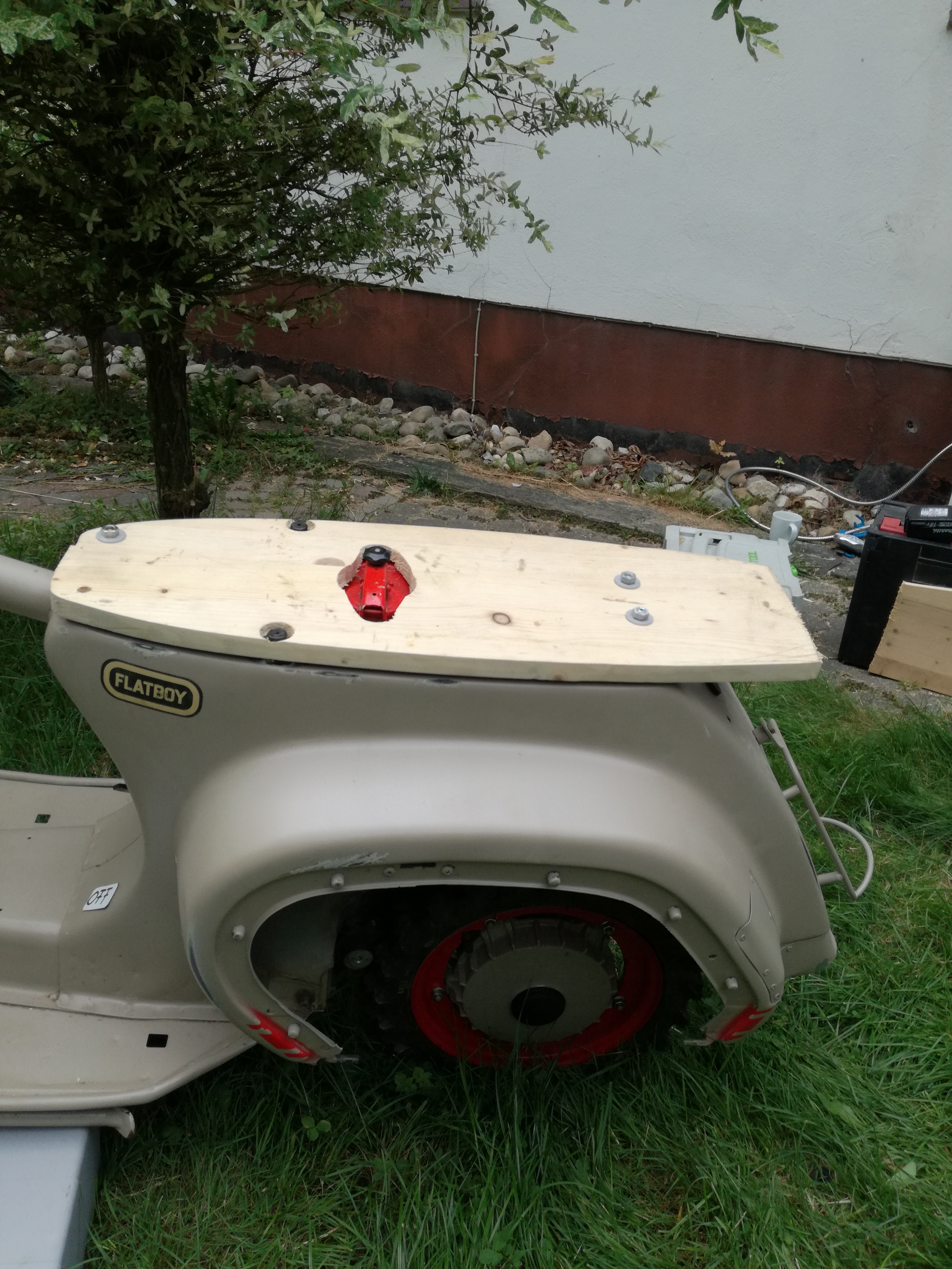

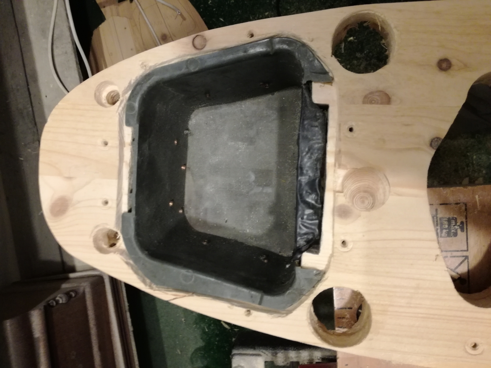

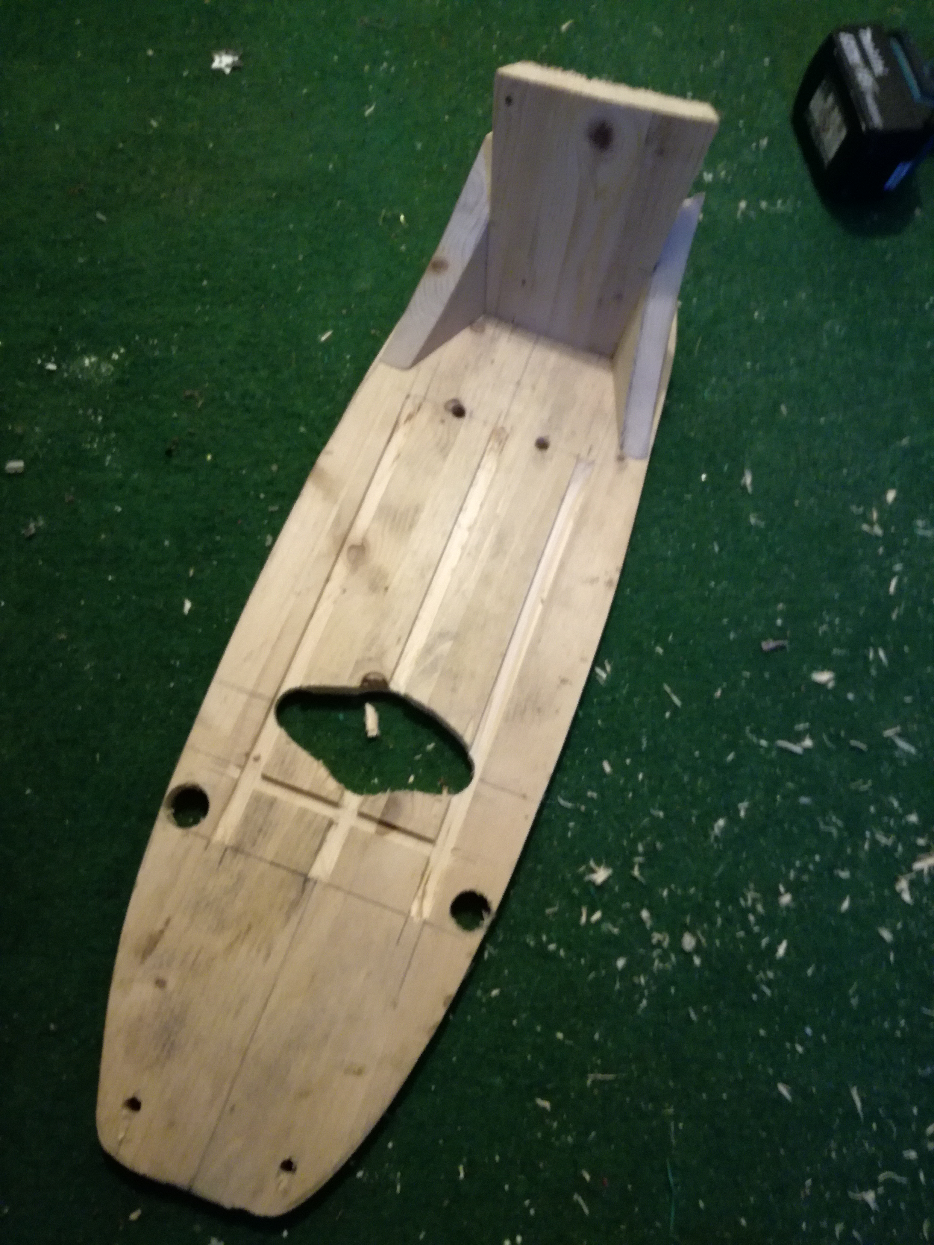

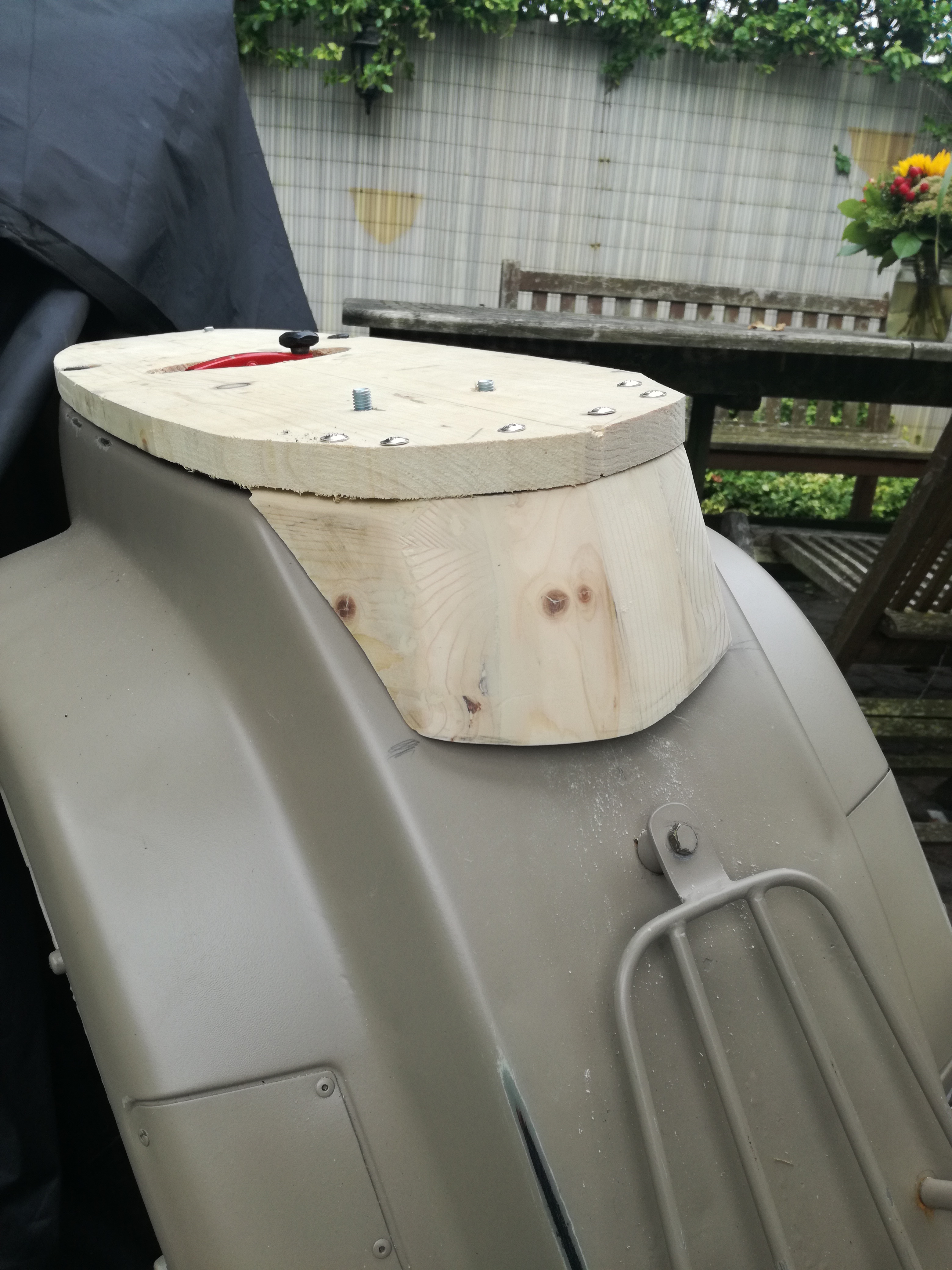

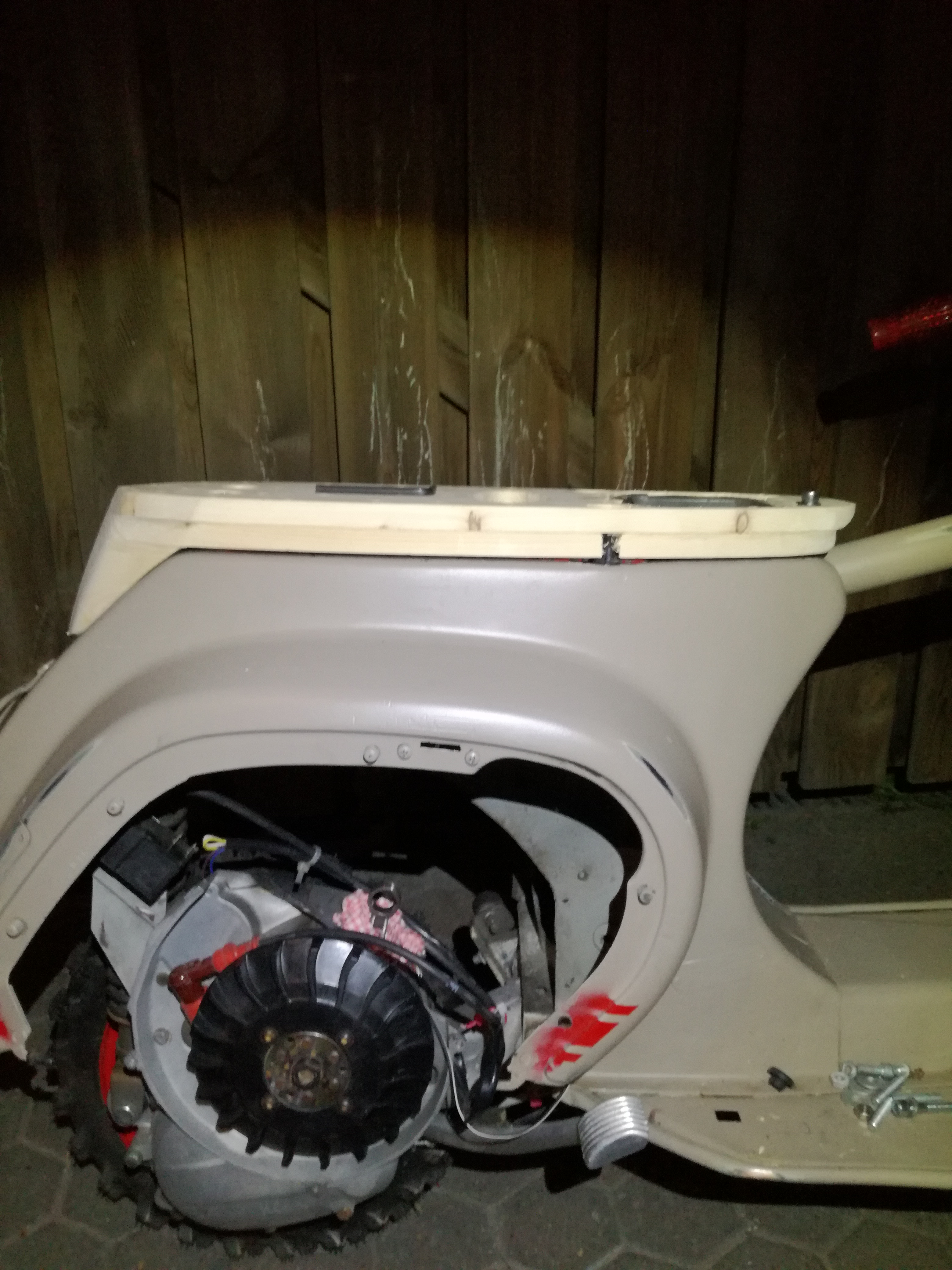

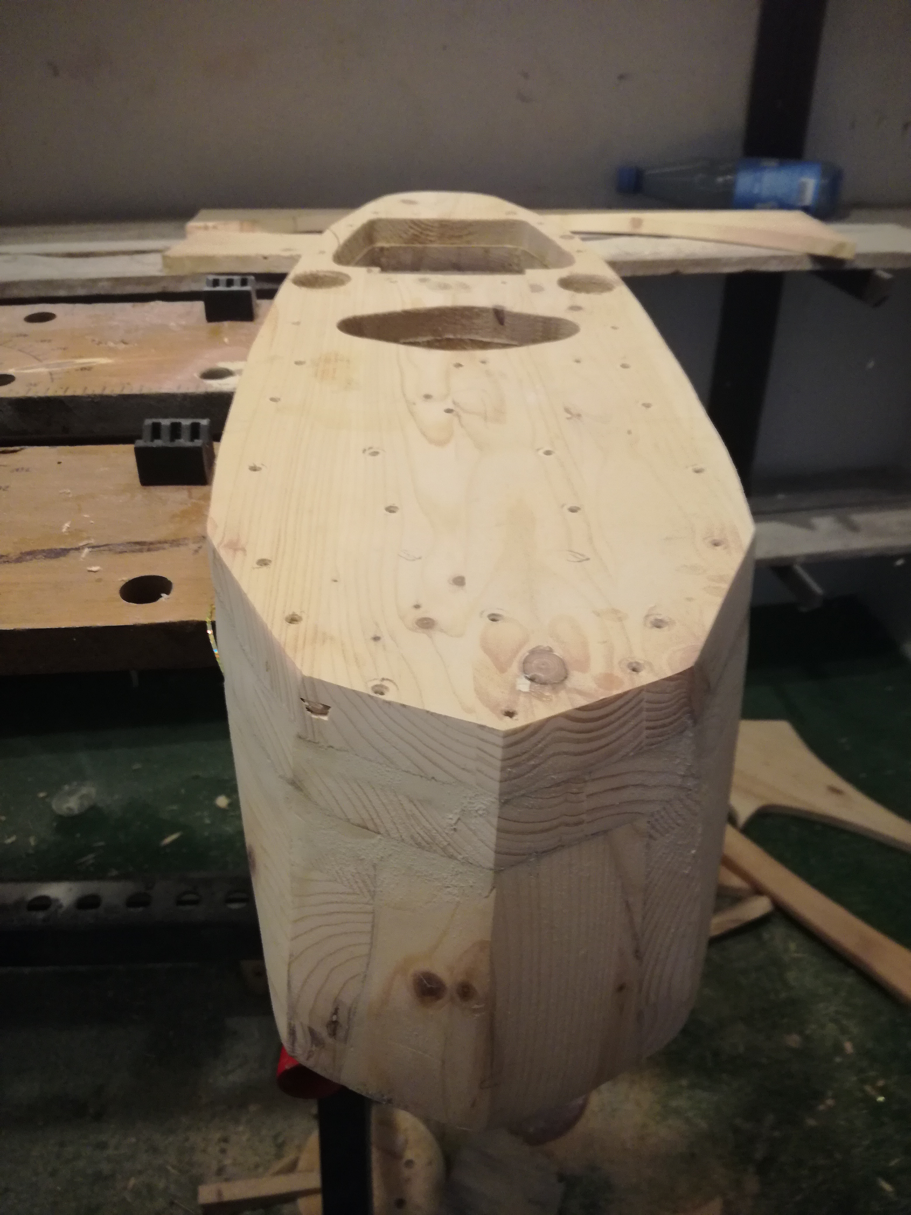

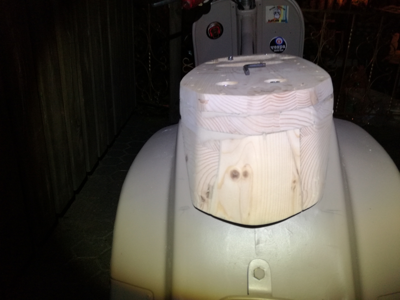

    Das Brett als Sitzbank ist irgendwie voll eskaliert, plötzlich sollte sie auch passen und Luft an den Luftfiltereinsatz lassen, dabei nichts kosten und zumindest n bisschen nett aussehen:-3
    Das verwendete Material kam fast vollständig aus dem Fundus.

    Ich hatte nur eine vage Vorstellung des Endzustands und die Dinge sich einfach entwickeln lassen
    Den Luftfiltereinsatz habe ich quasi wieder wie Original gebaut, nur in Holz halt :)

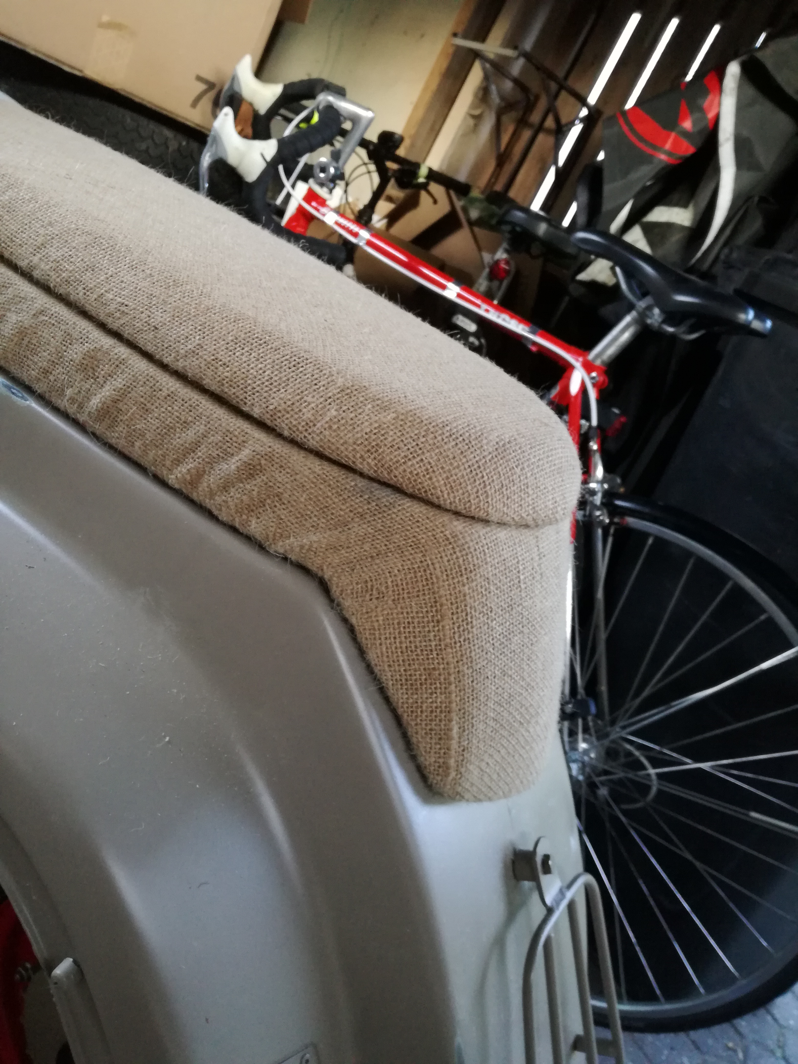

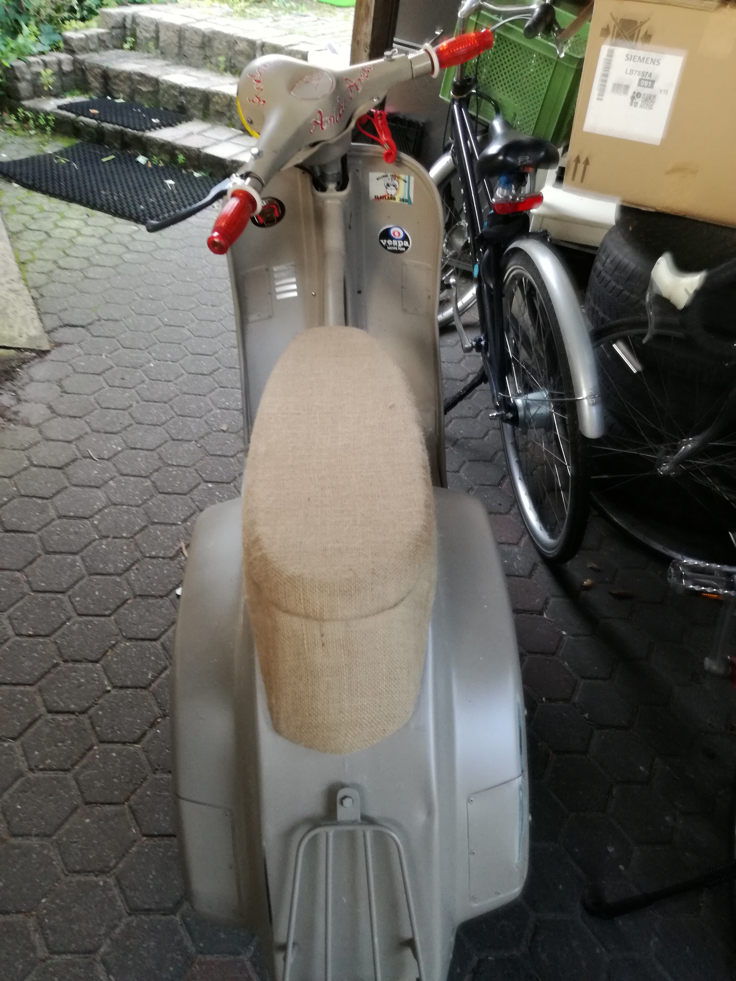

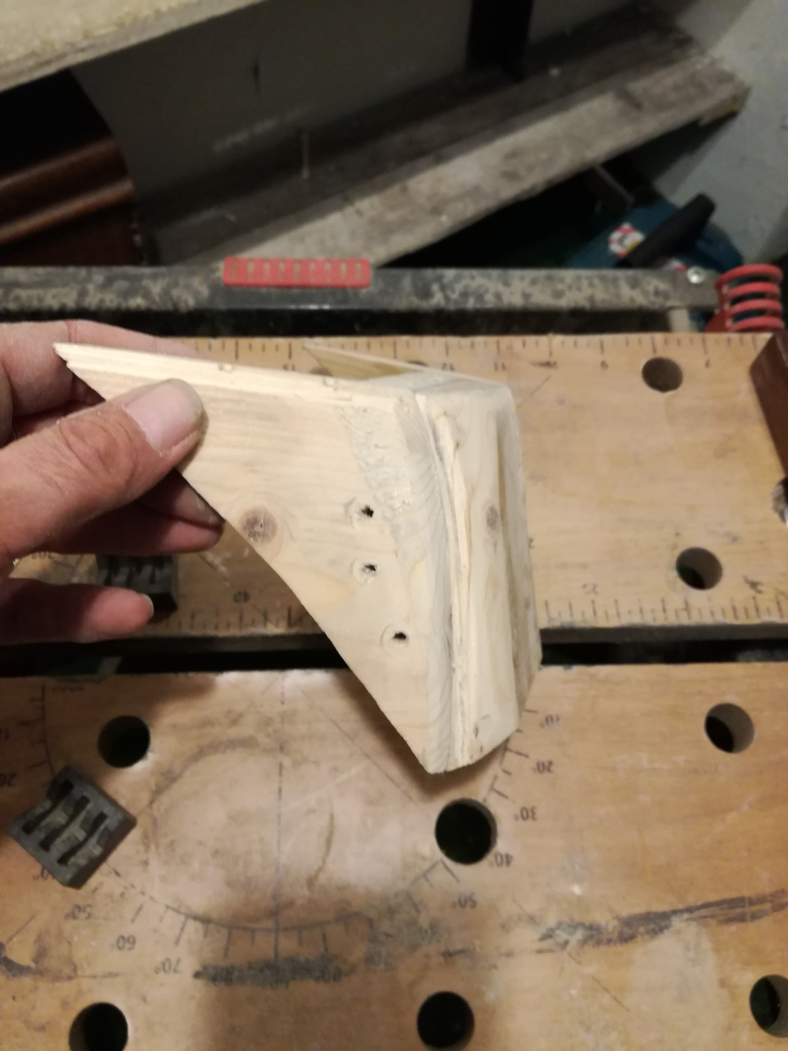

    Noch ein paar Anproben
    Für den Bezug steuerte die beste aller Frauen einen Jutestoff bei, den ich gedoppelt aufgetackert habe.

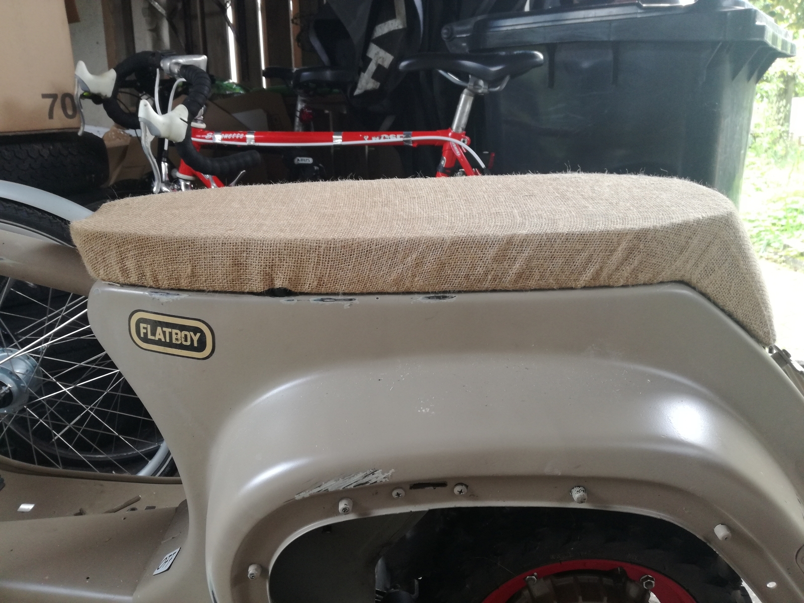

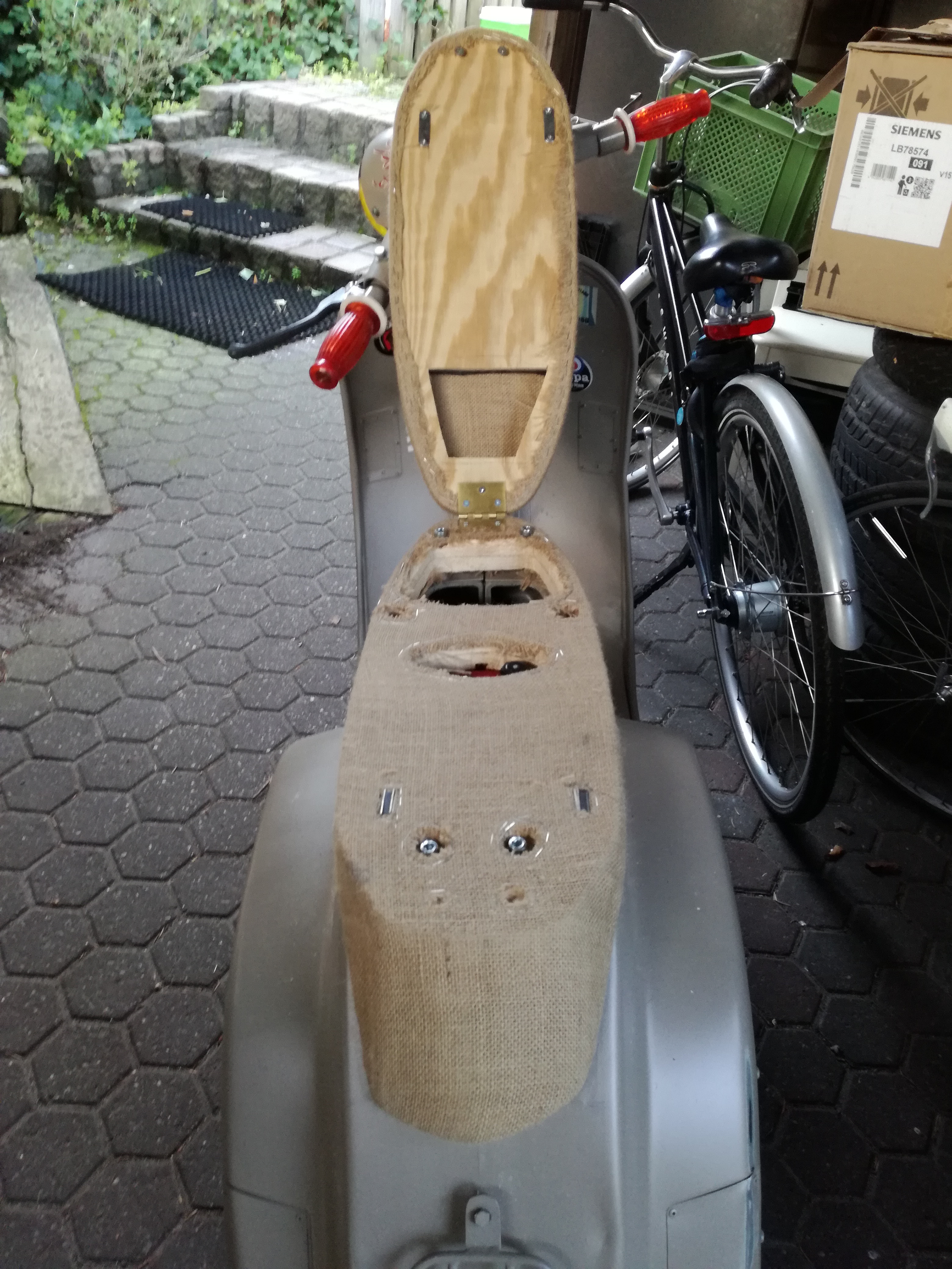

    Eine alte Sperrholzrückwand, paar Teile aus der Tischlerkiste und die Festival-Isomatte meines ältesten Sohnes bildeten die Grundlage für das Sitzpolster
    Im aufgeklappten Zustand sieht man auch die Jute-Luftfilterung durch die Sitzbank :-3

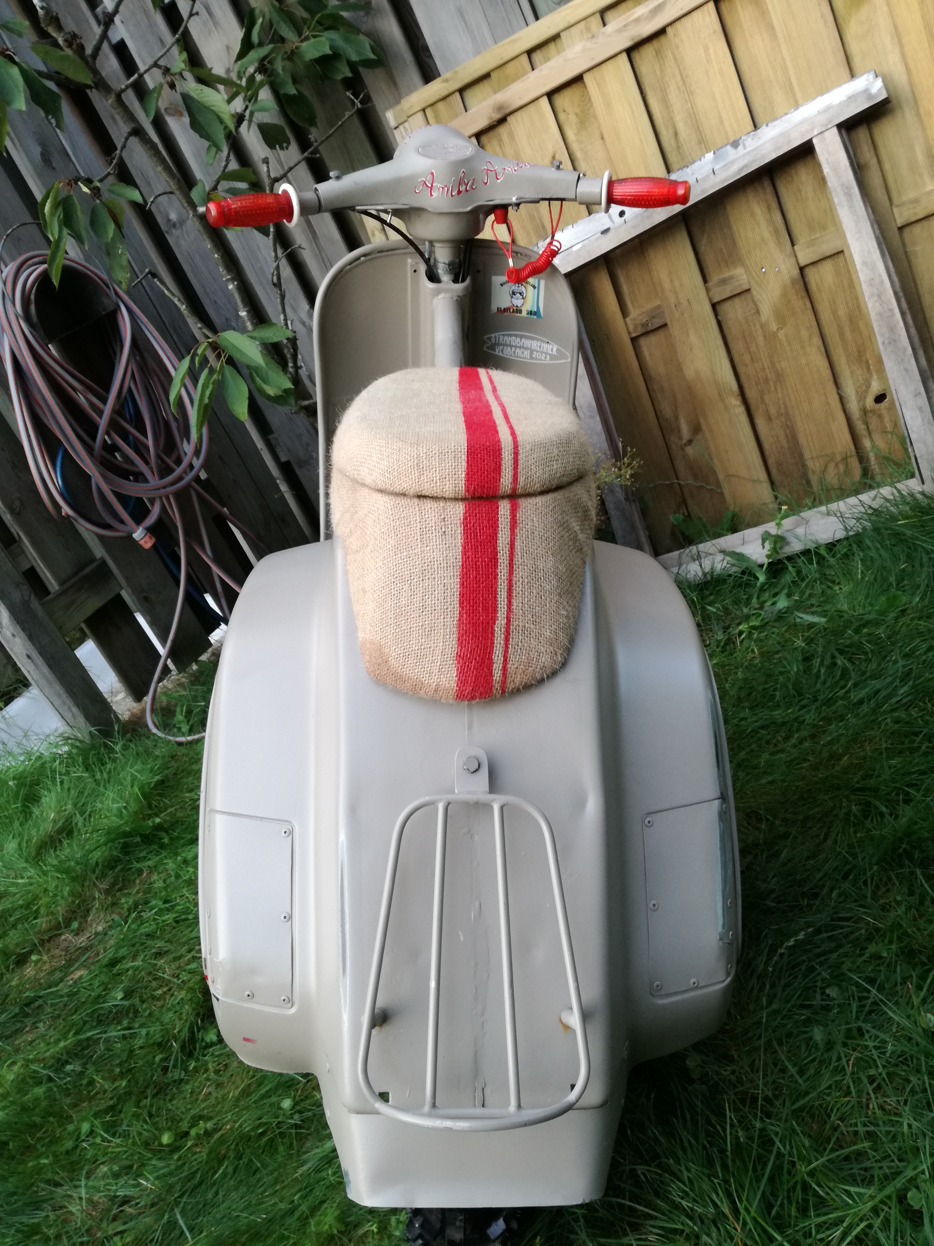

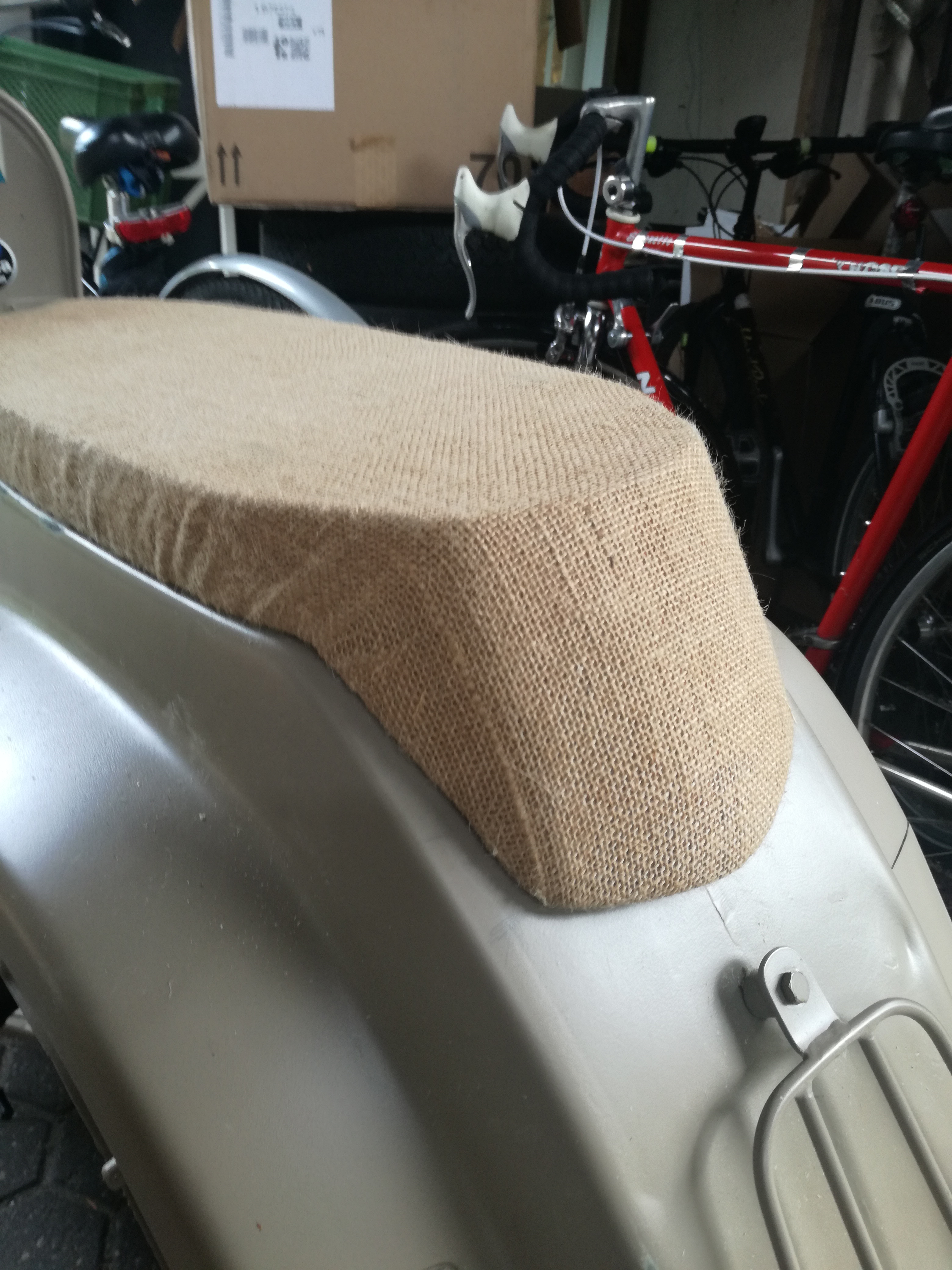

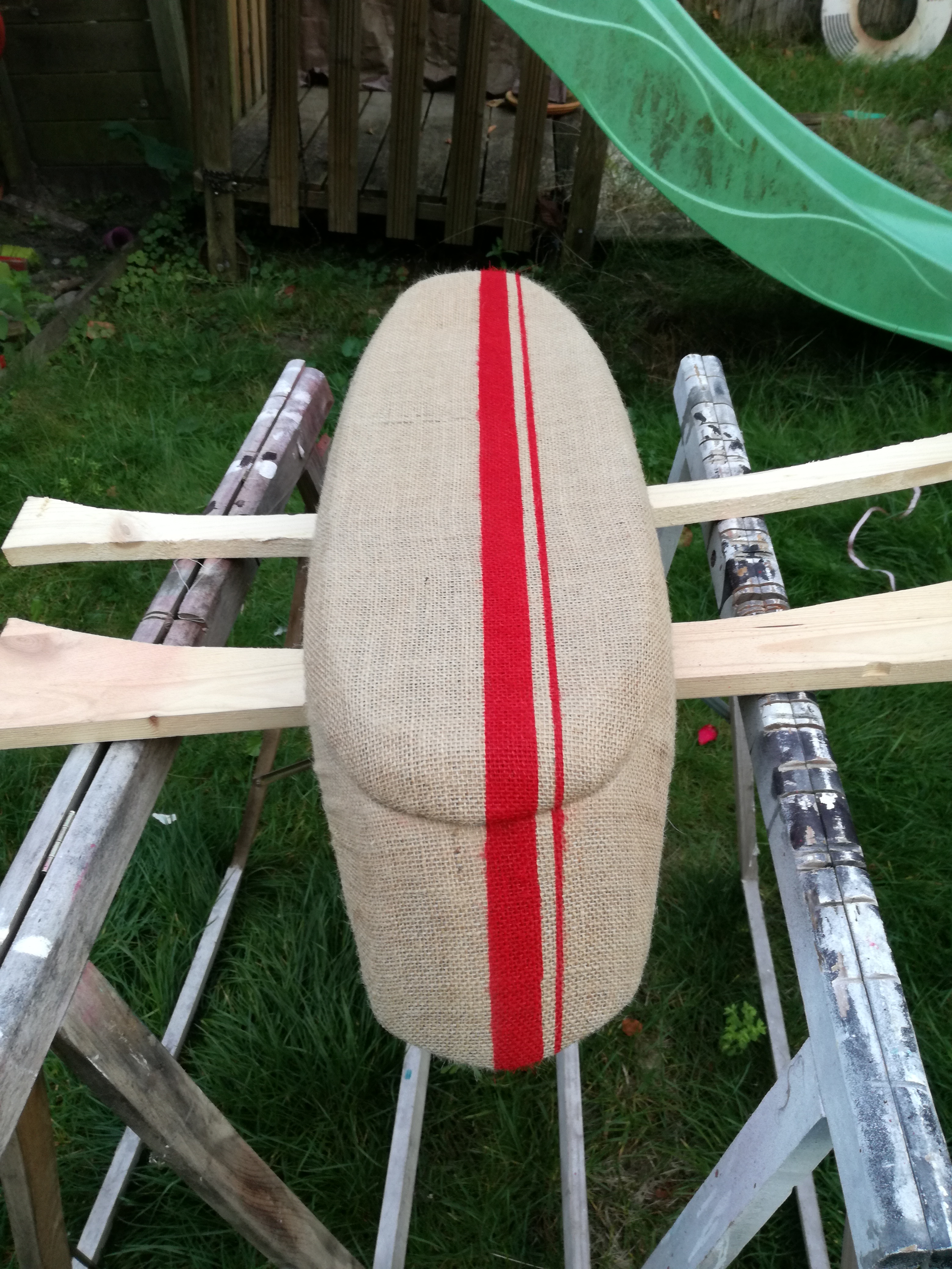

    Dank 2 Lagen Isomatte sitzt es sich erstaunlich kommod, die Polsterung mildert auch die gnadenlose Vibrationen der Mazzu-Welle etwas ab.
    Noch ein paar schnelle Streifen lackiert

    Sitzbank check!

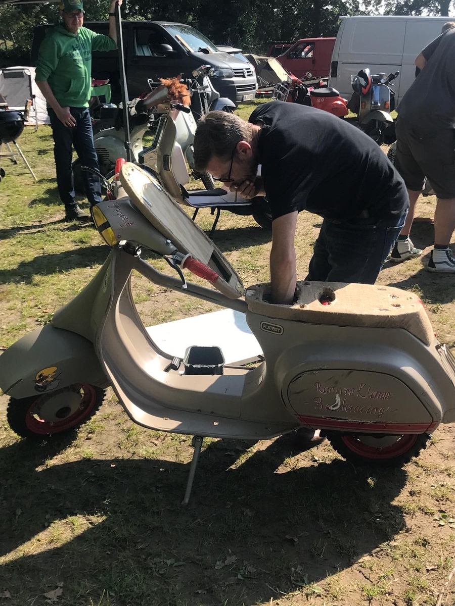

    Allerdings war mir dabei so dermaßen die Zeit weggelaufen das während meine Buddies sich schon am Campground des anstehenden Vesbeachi-Blechrollertreffens eingerichtet hatten, ich noch nicht ganz fertig mit allem war :+4
    Zurück zum Anfang, es ist mir nicht gelungen den Kolben in den Zylinder zu fädeln. :cursing:
    Nicht. Und gefühlt noch 30 weitere Male nicht.
    WTF! Sitzbank fertig, Motor noch nicht wieder zusammen und keine Sekunde gelaufen. lmao
    Egal. Den halbfertigen Roller eingeladen und gegen 0.30 am Campground angekommen. Die Stimmung war fantastisch und die Nacht sehr kurz :-2
    Am nächsten Morgen noch schnell zu Ende geschraubt, mit der Hilfe von insgesamt 6 Fingern haben wir dann auch die widerspenstigen Kolbenringe eingefädelt.

    Jelto vom Strand hat mit dem '23er Vesbeachi-Blechrollertreffen im Beachclub Nethen (hier bei uns im Nordwesten) die Erwartungen der Vorjahre übertroffen und erneut allen Anwesenden eine so schöne Zeit beschert <3
    Einige bekannte Gesichter, Lucky one, powerdrake4 z.B. , mega entspannte Atmosphäre, bestes Wetter :love:
    Mir blieb noch ein kurzes Zeitfenster bis zum Start, aber “with a little help from my friends“ wurde alles gut. Es fand sich sowohl etwas Sprit als auch Getriebeöl, alle halfen mit <3
    2x kicken, angesprungen, paar Minuten im Stand laufen lassen. Check!
    Kurz über den Platz gefahren, check!
    Gangwechsel fühlen sich merkwürdig zäh an. Egal, wird schon lmao
    So viele geile Racer, viele extra für den Strand gebaut, das war mal geil <3

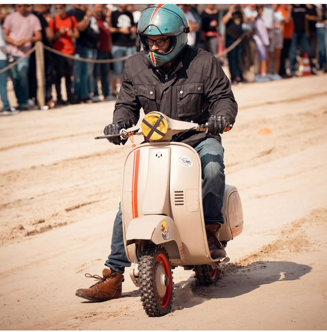

    Um es kurz zu machen, ich bin schon im ersten Lauf nach 30 von 50 Metern ausgeschieden lmao
    Beim Anfahren fehlte schon Leistung, beim Schalten war der zweite Gang weg, drin, raus, plötzlich Dritter, abgesoffen, aus.
    Spaß hat es trotzdem gemacht und die Läufe waren mega !
