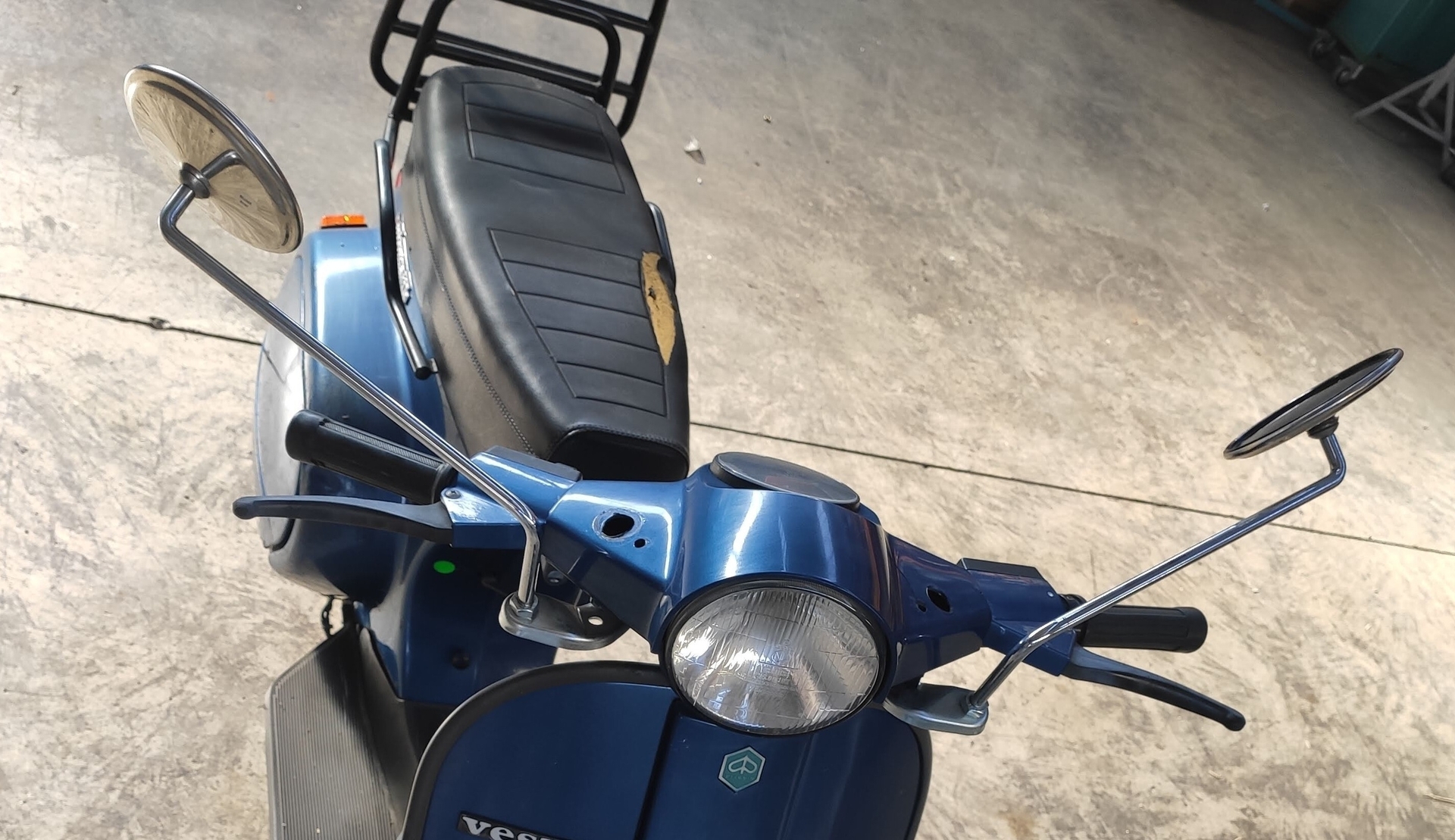

    Hier meine erste Frage; die Werkstatt, die vor 2 Jahren nen kompletten Kundendienst gemacht hat, hat auch neue Spiegel angebaut. Aber gehören die WIRKLICH so montiert =O Wenn ich mir im www Fotos von anderen anschau, dann SICHER nicht.... Ich gehe davon aus, das die Spiegelarme durch die großen Löcher in der Tachoabdeckung gehören, oder? Ist da drunter dann irgendwo ne Aufnahme für die Spiegelarme? Und wozu sind die beiden kleinen Löcher in der Abdeckung? Hat die da mal wer nachträglich rein gebohrt??

    Bei der XL kamen da andere Spiegel dran und die kamen aus den Löchern in der Lenkerverkleidung.
    War bei meiner XL auch so. Wofür die kleinen Löcher sind, weiß ich nicht.
    Such mal im Netz nach Spiegeln für eine XL. Die sind rechteckig, wenn ich nicht irre.
    Ich selbst fahre ohne Spiegel, aber mit großem Nummernschild ist das eher nicht so das Wahre...:-)
    Ist deine eine XL überhaupt? Der Tacho spricht dafür, die Fußmatten und die hinteren Blinker so geschätzt mal eher nicht. Aber es ist ja auch nur ein Bild und schlecht zu beurteilen.

    ja, das ist ne XL von 1989. Das die Spiegel rund sind, stört mich weniger als die komische (und hässliche) Befestigung <X Ich werd die Tage mal gucken, ob ich diese Spiegel durch die Löcher oben irgendwie befestigen kann.... Die kleinen Löcher werd ich mit irgend einem Blindstopfen zu machen... Iss zwar ned schön, aber das iss die ganez Vespa ned :D

    Oft sind halt die eigentlichen Befestigungen im Lenkerunterteil defekt, deshalb erfolgt dann die Spiegelbefestigung in der gezeigten Weise

    Ich habe die nämlichen Dinger an meiner PX. Da wurde früher mal so eine Windscheibe dran befestigt. Vielleicht ist es das auch bei Dir. Nicht schön, aber selten. Und hält.

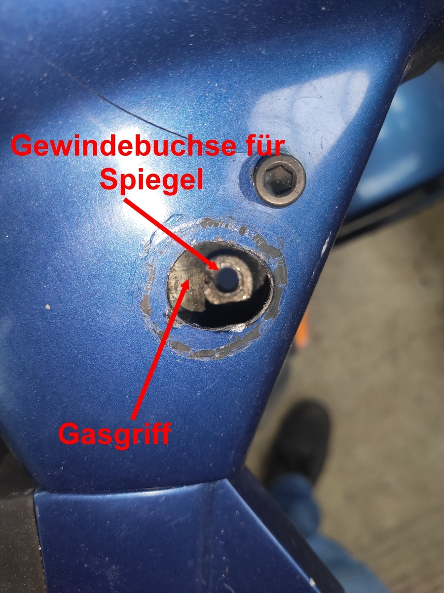

    Ich hab mich heut mal kurz dem Thema gewidmet. Die Spiegel gehören durch die großen Löcher, das ist SICHER. Da drunter ist im Lenkerhalter (keine Ahnung wie das Teil richtig heist) ein Gewinde M8, in das die Spiegel geschraubt werden. Auf der rechten Seite war die Schraube abgerissen, darum hat die Werkstatt wohl diese HÄSSLICHE Halterung gewählt. Leider hab ich jetzt Spiegel, an denen ein Gewinde M10 ist :+4 Ich hab zwar Spiegel, mit M8 aber da ist das Gewinde zu kurz.... Also entweder das M10 auf M8 runterschneiden, oder an den anderen Spiegeln die Gewindestangen irgendwie verlängern. Aber SO bleibts sicher ned wuetend-)
    Die kleinen Schraubenlöcher wurden dazu verwendet, um die Abdeckung mit dem Unterteil zu befestigen, da hier die orginalen Befestigungspunkte in der oberen Abdeckung leider kaputt (ausgebrochen) sind. Da muss ich schaun, wie ich das halbwegs optisch annehmbar hin bekomm :wacko:
    Zwecks Bildern von dem Teil: ich muss mich mal mit der Galerie beschäftigen, eventuell kann ich da dann Bilder von dem Hobel hoch laden.

    vielen Dank für den Link. GENAU sowas bräuchte ich wohl, um mit den Spiegel vernünftig befestigen zu können. Denn der Platz zwischen dem Gewinde im Lenkerhalter und dem Gasgriff iss SEHR knapp bemessen. Hab mir heute schon mal ne Gewindeverlängerung selbst gebaut, aber so wirklich gefallen tut mir das noch ned....
    Hier auf dem Bild sieht man, wie eng das da drin iss:
    Mit der Imbusschraube hab ich jetzt mal die Abdeckung befestigt. Wenn der Hobel vernünftig läuft, kann ich das auch in "schön" machen :-4
    gruß hot-rod

    Deswegen sind die Halterungen (von Volker verlinkt) auch ausgemagert, damit die am Gasrohr vorbei gehen.

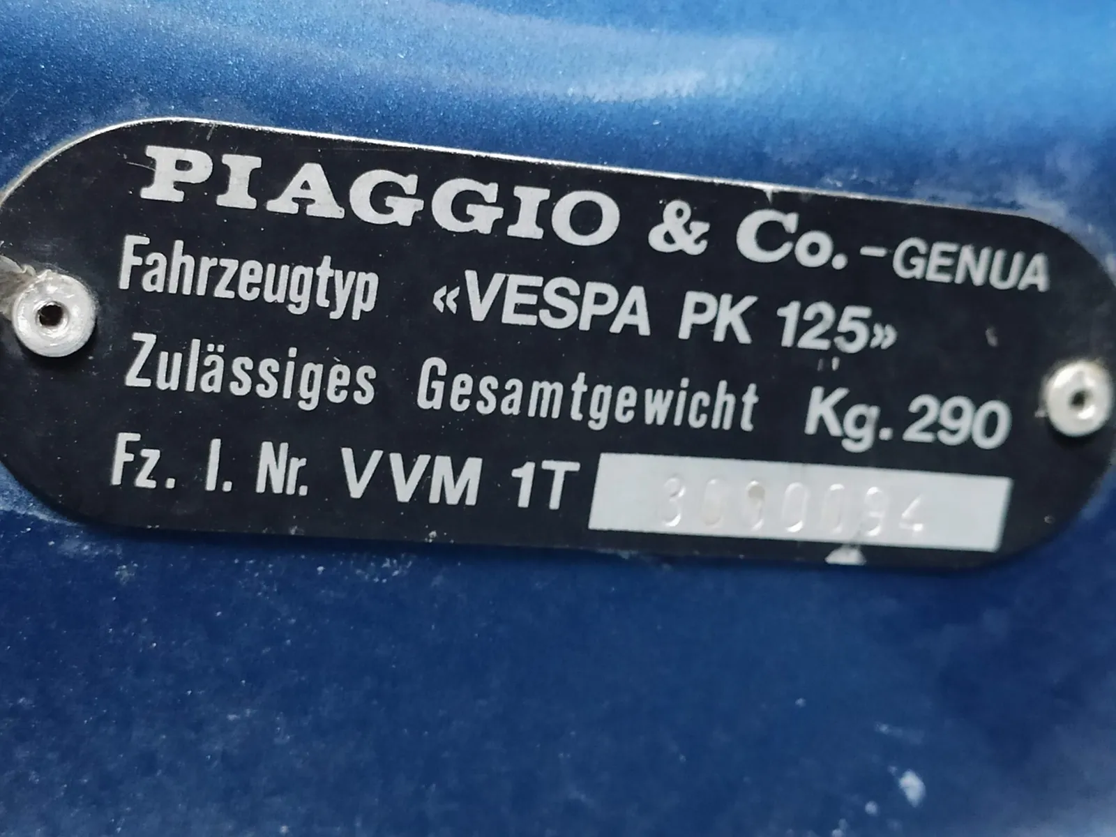

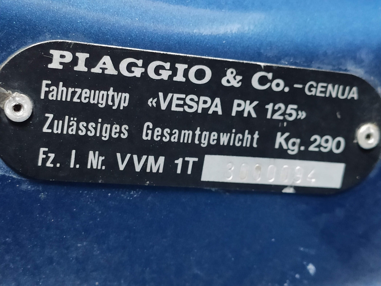

    Hier mal das Typenschild. Da das komplett auf deutsch ist, kann ich mir kauf vorstellen, das die Vespa früher in Italien unterwegs war :/ Papiere hab ich deutsche dazu bekommen.
    Kann man bei der Vespa eventuell über die Fahrgestellnummer rausbekommen für welchen Markt die gebaut wurde?
    gruß hot-rod
