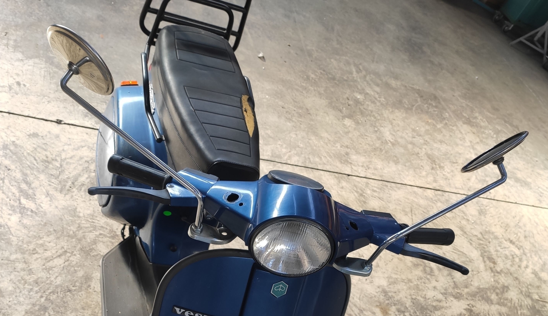

    Mahlzeit zusammen,
    gestern hab ich (nach gut 2 Jahren) endlich mal meine Vespa raus geholt und entstaubt. Die MUSS jetzt endlich auf die Straße.
    Hier meine erste Frage; die Werkstatt, die vor 2 Jahren nen kompletten Kundendienst gemacht hat, hat auch neue Spiegel angebaut. Aber gehören die WIRKLICH so montiert =O Wenn ich mir im www Fotos von anderen anschau, dann SICHER nicht.... Ich gehe davon aus, das die Spiegelarme durch die großen Löcher in der Tachoabdeckung gehören, oder? Ist da drunter dann irgendwo ne Aufnahme für die Spiegelarme? Und wozu sind die beiden kleinen Löcher in der Abdeckung? Hat die da mal wer nachträglich rein gebohrt??
    Fragen über Fragen.... Ich hoffe ihr könnt mir da mal weiter helfen.

    • March 27, 2022 at 15:39
    Bei der XL kamen da andere Spiegel dran und die kamen aus den Löchern in der Lenkerverkleidung.
    War bei meiner XL auch so. Wofür die kleinen Löcher sind, weiß ich nicht.
    Such mal im Netz nach Spiegeln für eine XL. Die sind rechteckig, wenn ich nicht irre.
    Ich selbst fahre ohne Spiegel, aber mit großem Nummernschild ist das eher nicht so das Wahre...:-)
    Ist deine eine XL überhaupt? Der Tacho spricht dafür, die Fußmatten und die hinteren Blinker so geschätzt mal eher nicht. Aber es ist ja auch nur ein Bild und schlecht zu beurteilen.
    Baujahr?
    Gruß Paddy.

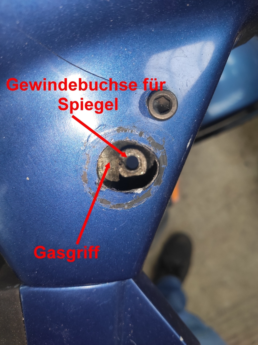

    • March 29, 2022 at 14:51
    Volker,
    vielen Dank für den Link. GENAU sowas bräuchte ich wohl, um mit den Spiegel vernünftig befestigen zu können. Denn der Platz zwischen dem Gewinde im Lenkerhalter und dem Gasgriff iss SEHR knapp bemessen. Hab mir heute schon mal ne Gewindeverlängerung selbst gebaut, aber so wirklich gefallen tut mir das noch ned....
    Hier auf dem Bild sieht man, wie eng das da drin iss:
    Mit der Imbusschraube hab ich jetzt mal die Abdeckung befestigt. Wenn der Hobel vernünftig läuft, kann ich das auch in "schön" machen :-4
    gruß hot-rod

    • March 29, 2022 at 15:05
    Deswegen sind die Halterungen (von Volker verlinkt) auch ausgemagert, damit die am Gasrohr vorbei gehen.

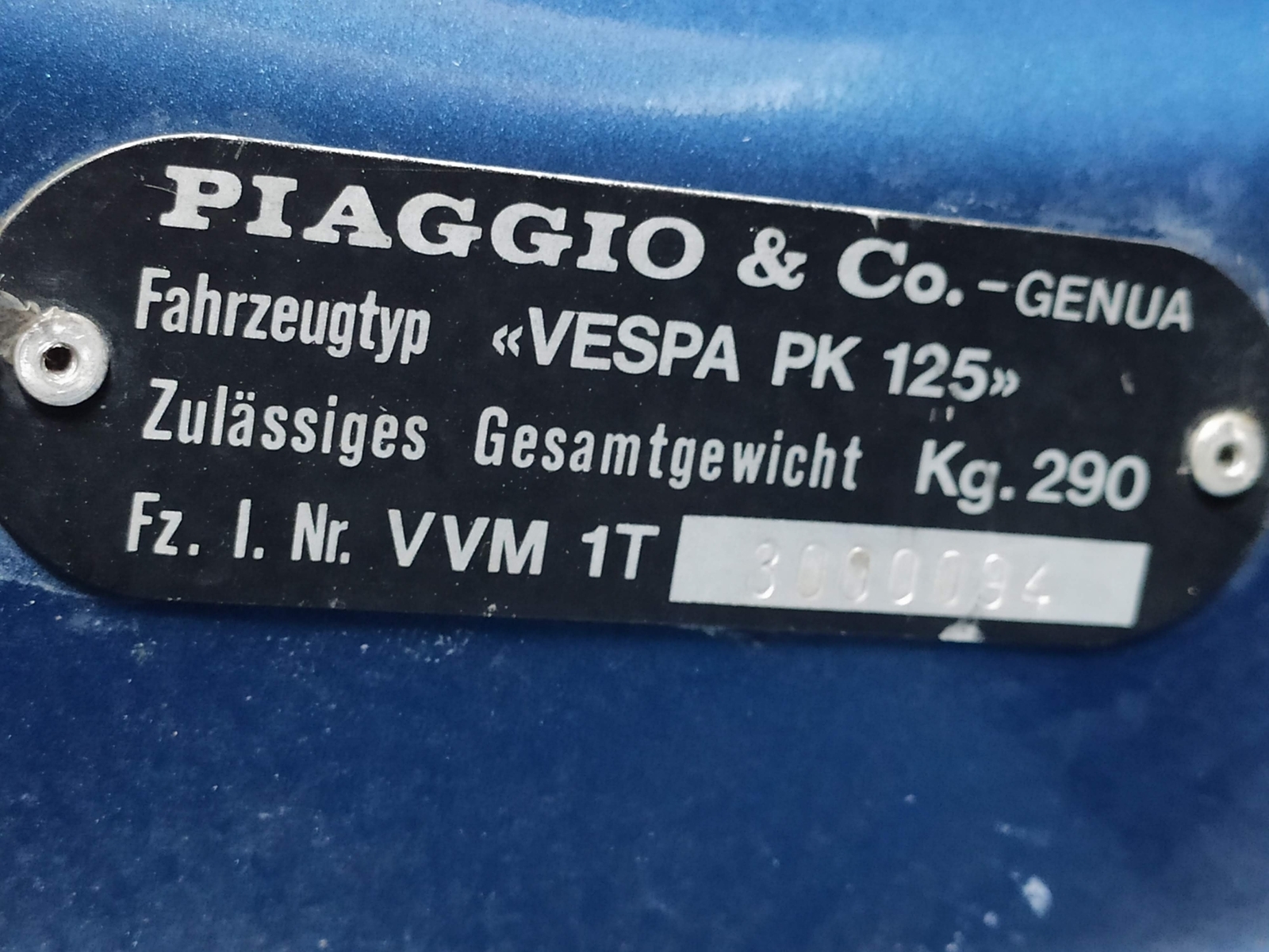

    Zitat von Kawitzi
    Du hast eine rassige Italienerin (Roller kommt und fuhr früher in Italien mit italienischen Papieren) und deswegen hast Du vorne eine V50 Gabel verbaut, die hat die Spiegel mit dieser Befestigung so verbaut wie bei Dir! Die jetzige Abdeckung wurde nachträglich von einer deutschen Italienerin montiert...
    Hier mal das Typenschild. Da das komplett auf deutsch ist, kann ich mir kauf vorstellen, das die Vespa früher in Italien unterwegs war :/ Papiere hab ich deutsche dazu bekommen.
    Kann man bei der Vespa eventuell über die Fahrgestellnummer rausbekommen für welchen Markt die gebaut wurde?
    gruß hot-rod

    • March 31, 2022 at 15:41
    Näää alles gut! Ich nehme alles zurück! Das passt schon mit dem deutschen Modell, ich habe das auf den Bildern falsch wahrgenommen.
