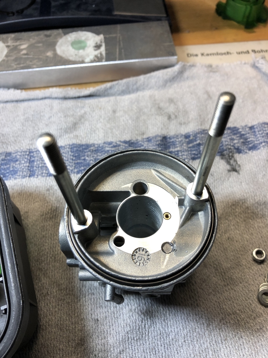

    Nachdem ich das mal getestet habe, wie schonmal woanders erwähnt per Reibahle, muss ich widersprechen. Der Steg wird beim 16/15er schon sehr dünn wenn man auf 17mm geht. Mehr würde ich nicht riskieren.
    Ach ja, die Reibahle kann ich bei Interesse leihweise zur Verfügung stellen.
    Ist ein bisschen fummelig, aber wenn man vorsichtig und mit Bedacht arbeitet doch ziemlich erfolgreich.

    Die Aufnahme ist 4-Kant und recht groß.
    Ich habe meinen Vergaser vorsichtig in den Schraubstock gegeben und dann die Ahle mit einem Maulschlüssel bewegt. Man braucht nicht viel Durck oder Drehzahl, man muß nur das Venturrirohr leer machen, also Düsenstock raus.
    Ein Schneidöl hilft auch.

    Also mein Umbau war folgender:
    Vergaser raus und auseinander. Gehäuse mit Heissluftfön vorsichtig aufgewärmt und Düsenstock raus.
    Danach mit der Reibahle aufgebohrt.
    Saubermachen und zusammen werfen.
    Reinbauen, abstimmen, fertig...
    Wie schon geschrieben, hat für mich gut funktioniert.
    Besser als ein größerer Gaser? Keine Ahnung...
    Geht natürlich auch nur bis zu einer Grenze.
    Aber für ohne Kohle war das echt okay.
