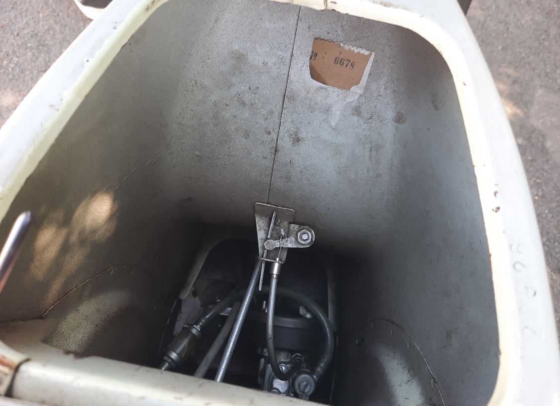

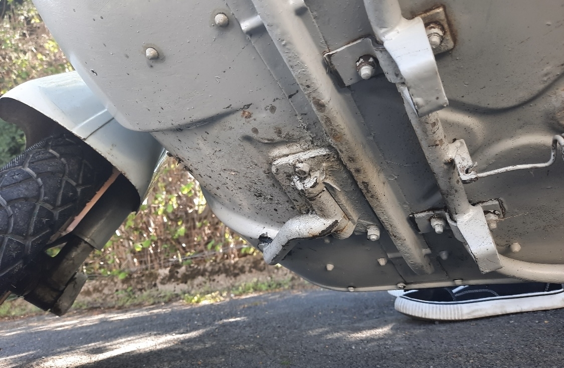

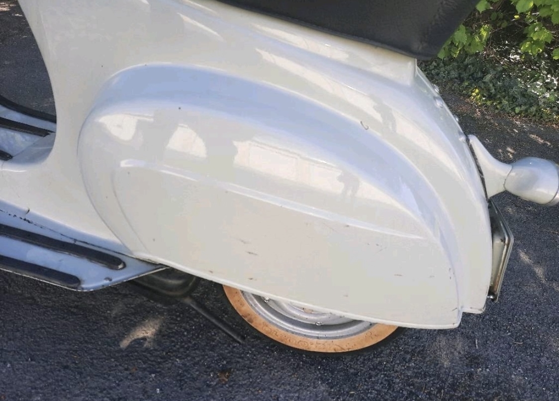

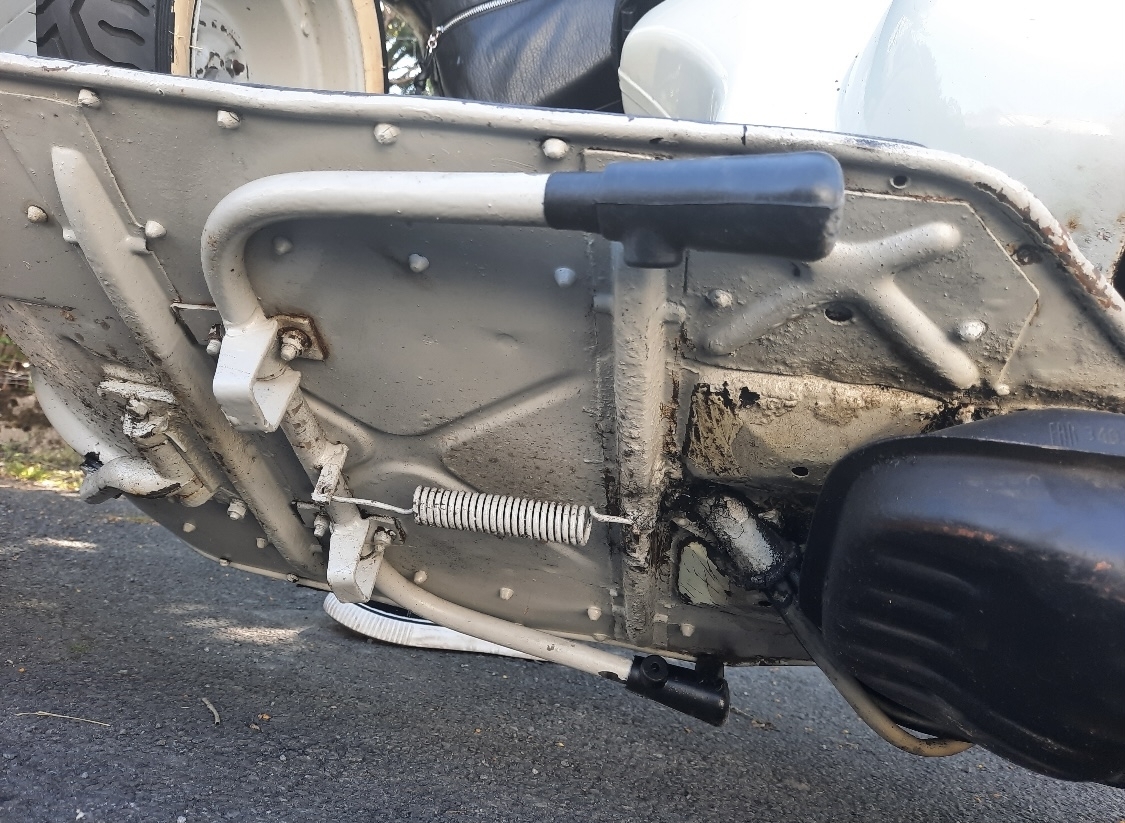

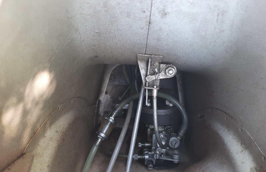

  • Bei der deutschen sind die Trittleisten in Ordnung zu bringen, so würde ich das mal beschreiben. Darunter wird es nicht besonders gut aussehen und ich bin mir auch nicht sicher, ob sie original diese Gummi-Trittleisten hatte.
    Im Bereich des Trittbretts ist auf jeden Fall mit Farbe nachträglich gearbeitet worden. Du kannst noch Reste auf den Trittleisten erkennen. Ich würde sicherstellen wollen, dass sie darunter nicht durchgerostet ist. Hinter dieser Thematik kann sich noch erheblich Arbeit und Geld verbergen und ein Foto von unten wäre hilfreich.
    Sie hat einige Stellen (Lüfterradabdeckung und Zylinderhaube), wo man mal drübergejaucht hat. Das würde ich freilegen wollen.
    Wenn der Motor ungeöffnet ist - es gibt keine Bilder, um das einschätzen zu können - dann kommt eine Motorrevision auf Dich zu. Das will immer keiner hören, weil das Ding doch läuft. Meistens ist es aber so, dass die Roller über Jahrzehnte irgendwo standen und die Wellendichtringe sind fest und bröselig geworden. Das hält noch eine Weile und dann kommen größere Falschluftprobleme, die Dich zur Revision zwingen. Kannst Du das selber, ist es mit 2-300 Euro für neue Teile, Dichtungen usw. getan. Kannst Du das nicht, dann kommt der Tausender zu tragen, den ich weiter oben angesprochen habe.
    Ich kann keine generelle Aussage zu D vs. I treffen. Bei der Italienerin musst Du halt nochmal Geld in die Hand nehmen, um sie überhaupt in Deutschland fahren zu dürfen. Es gibt im Forum ein paar Artikel, die das gut beschreiben, wie man an deutsche Papiere mittels Vollabnahme kommt und was dafür alles vorgeschrieben ist.
    Ich ganz subjektiv verbinde mit der ersten Serie halt das Schwanenhalsrücklicht von 1963, insofern wäre meine Wahl klar.
