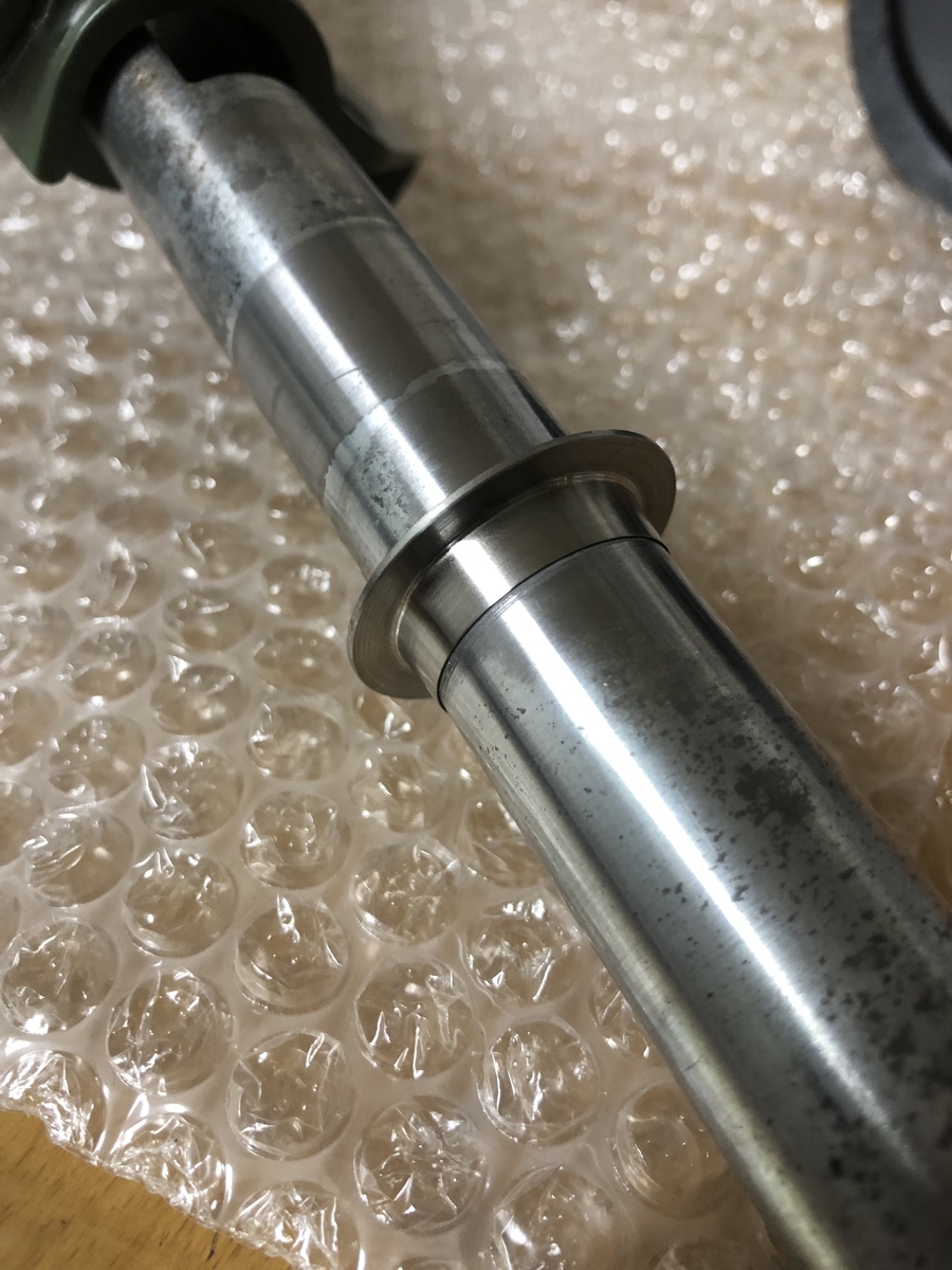

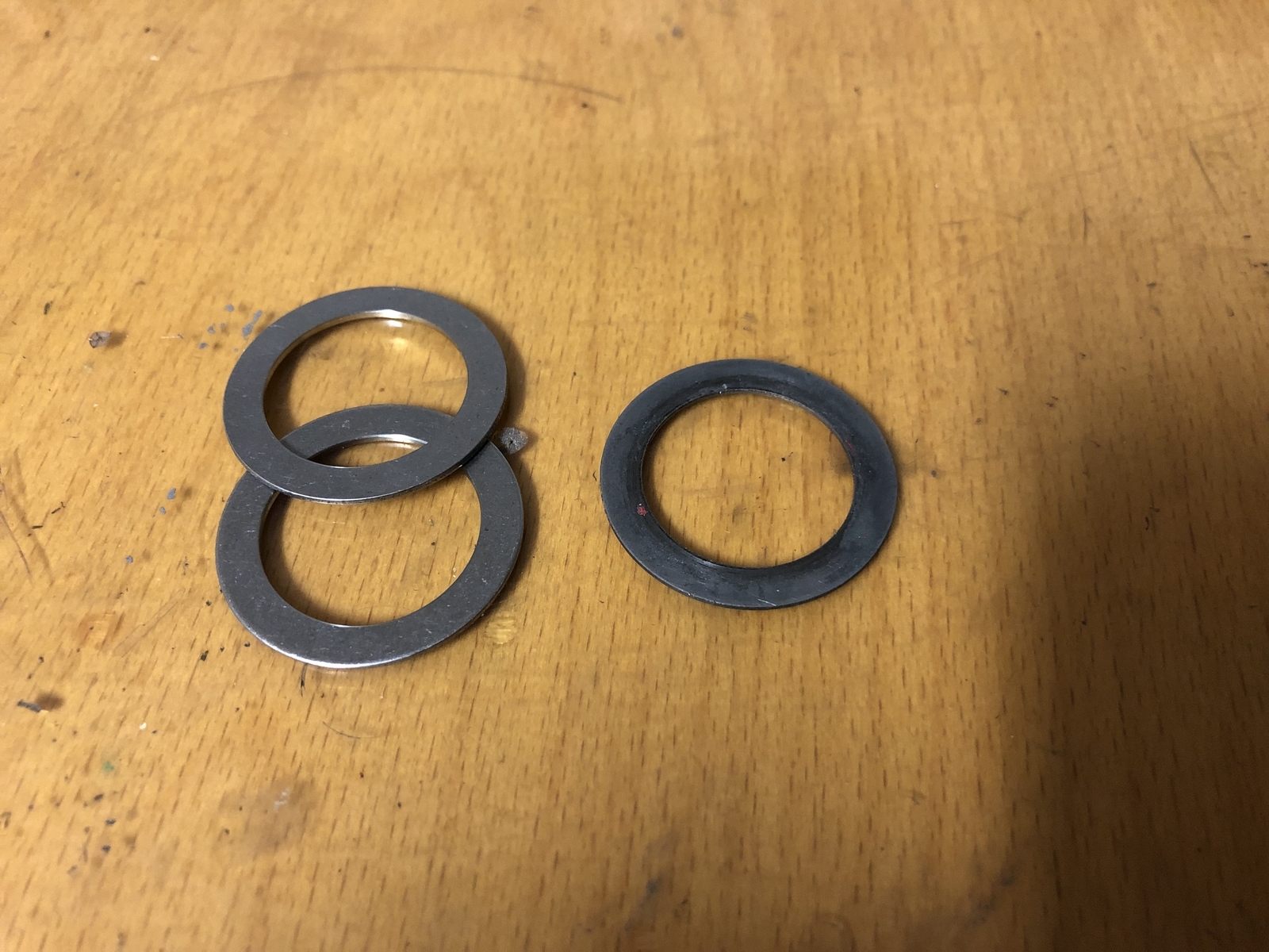

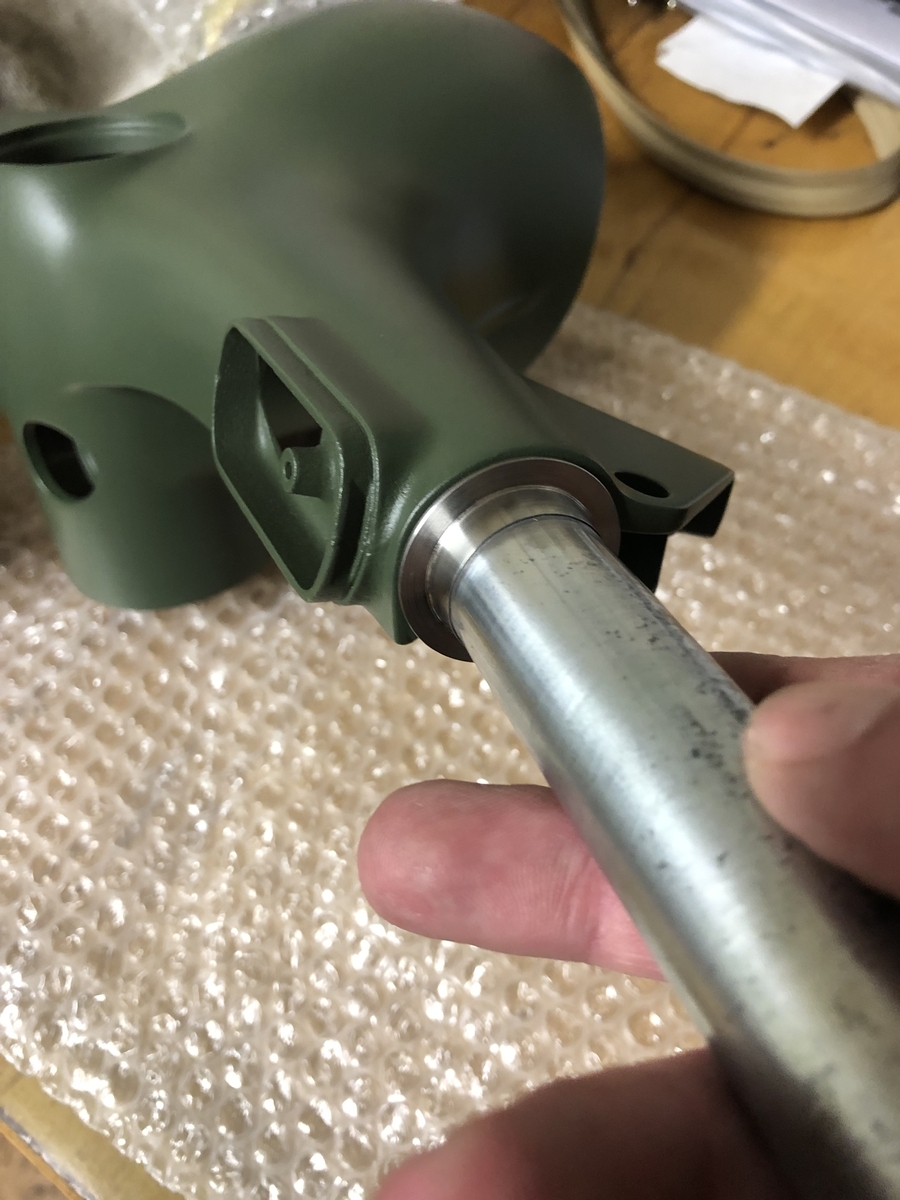

    • June 7, 2022 at 20:31
    • #63
    Männer,

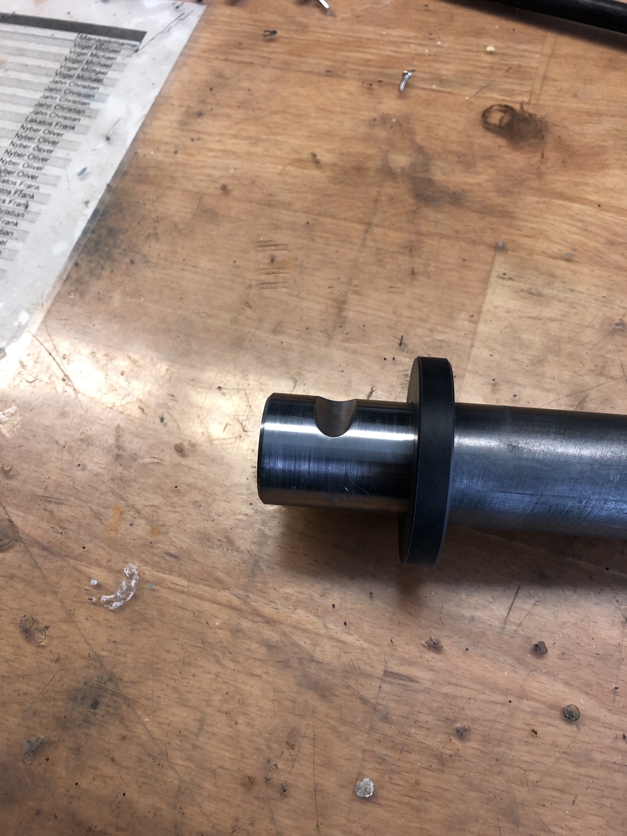

    ich konnte die Kupplungswelle retten. Den neuen Arm hatte ich ja schon bestellt, es verblieb noch der Rest des Spannstiftes im Loch.
    Erst als ich mir ein Druckstück gemacht hatte mit einem etwas im Durchmesser runtergeschliffenen DIN-Stiftes habe ich auf der Handhebelpresse auf einem Prisma dann den Hund rausbekommen.
    Ein paar Scharten genommen mit einem 400er und dann gebürstet und poliert.
    So sollte das wieder hinhauen, neuen Druckpilz hatte ich jaauch bestellt schon, lediglich der Kupplungsarm muß etwas ausgehohnt werden, der paßt an einem Ende nicht ganz saugend:
    Tja (auf dem zweiten Bild ist noch der gestrahlte Benzinhanhebel zu sehen), aber ich Depp war unaufmerksam bei der Bestellung und habe die Feder für die neueren Modelle bestellt.
    Naja, ich muß eh noch mindestestens ein zweimal bestellen. Dann ist die Feder halt für die Ape als neues Ersatzteil und kommt auf Lager. Das Schenkelende werde ich nicht umbiegen, das ist Murks.
    Bei meiner gestrigen Bestellung habe ich die Anlaufscheiben für die Lenkerrohre nicht mit geordert, weil in der Beschreibung die Durchmesser jeweils 2 mm größer waren als bei der einen, die dabei war.
    Heute mal in der Kiste für Scheiben gekramt, siehe da. Harte Scheiben, Dicke auch 1 mm und der Außendurchmesser ebenfalls 30. Nur der Innendurchmesser war zu klein.
    Kurz zwei ausgedreht auf Maß des alten und gut ist.
    Zuguterletzt habe ich sogar noch in einer Schachtel den kleinen Dorn gefunden, mit dem ich die Köpfe der VA-Kreuzschlitzschrauben umgearbeitet habe, damit sie in die Endstücke der Trittleisten von der Orange passen.
    Also kann ich die 12 Schrauben auch herrichten (wobei der Dorn ja gleich gemacht gewesen wäre...):
    Morgen werde ich mal nach Feierabend probieren, ob ich den Durchmesser der Schwingenachse passend kriege, damit er in den neuen vollnadeligen Schwingenlagern läuft.
    Gruß Paddy.

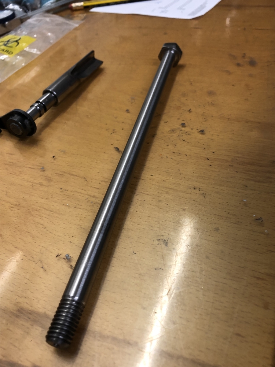

    heute hatte ich nach Feierabend nicht soviel Zeit, um mich um den Schwingenbolzen zu kümmern, der etwas zu groß ist im Durchmesser. Wer weiß, was das für ein Aufwand noch wird, den im Durchmesser auf die vollnadeligen Lager anzupassen...
    Deshalb habe ich mich mal einem Problem gewidmet, das mich an der Vespa stört. Nämlich die Tatsache, daß der große Bolzen für den Motor zu kurz ist, um links und rechts eine Unterlegscheibe zu unterlegen und dann eine Stopmutter zu benutzen.

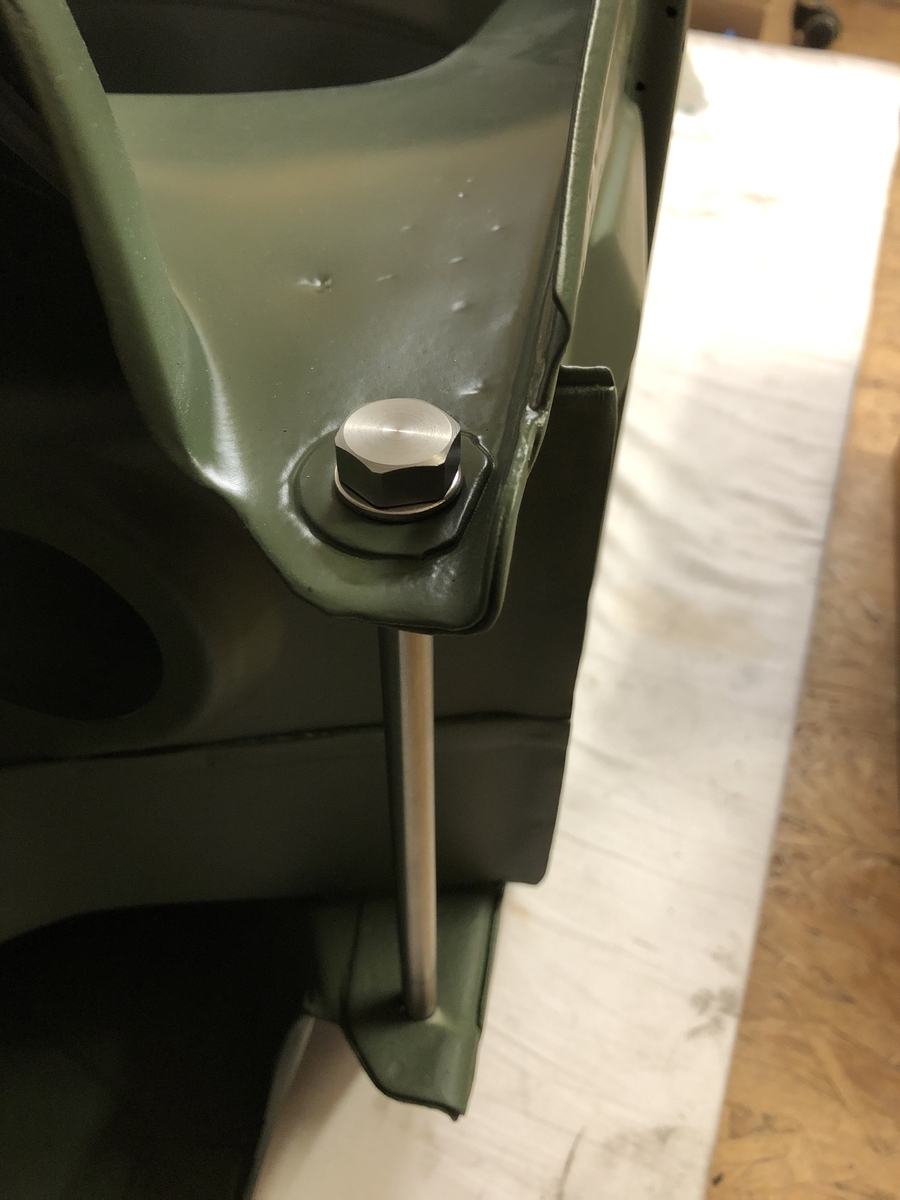

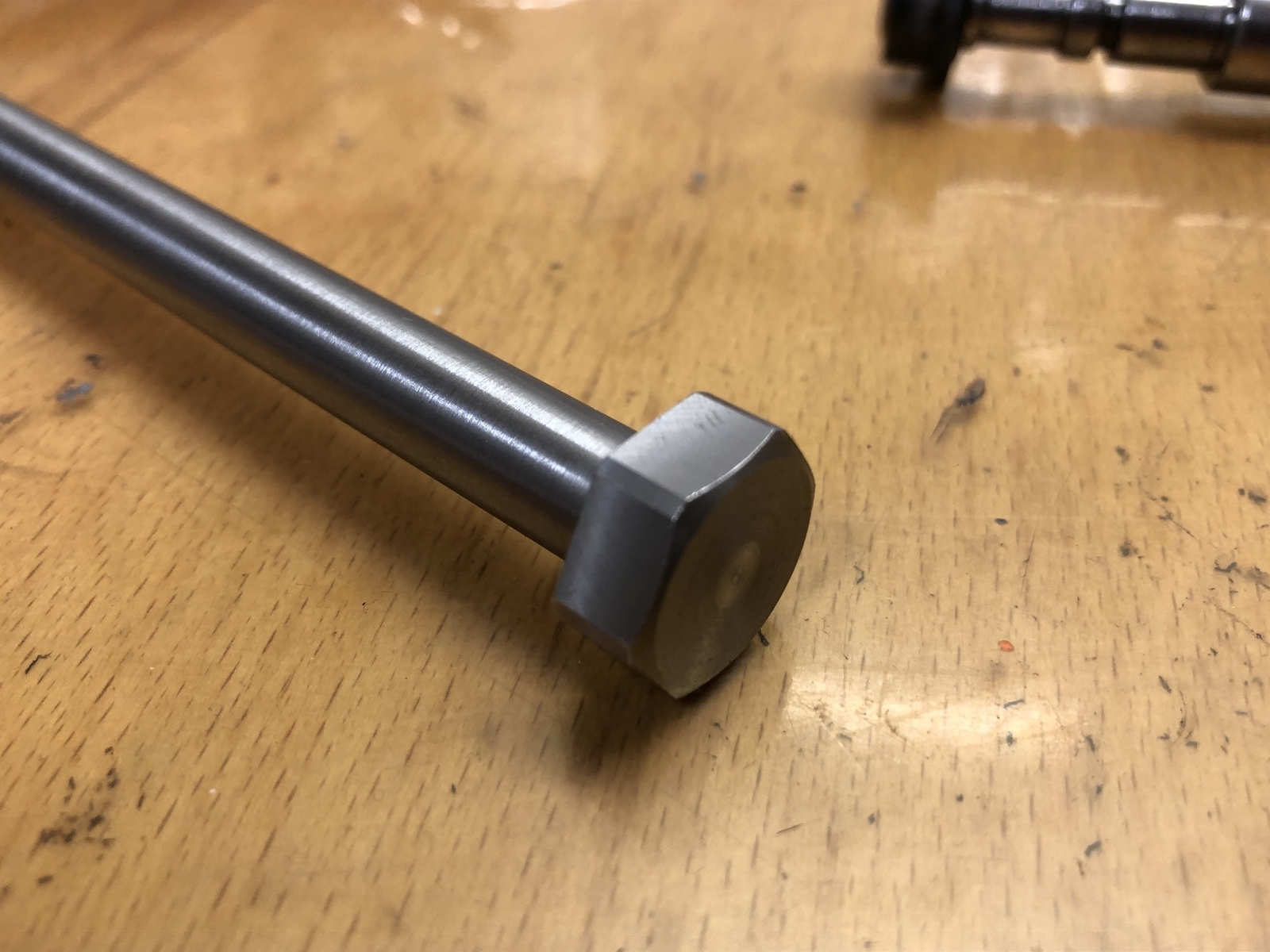

    Also mal kurz einen etwas zu langen Rohling aus VA gezwirbelt, um das Gewindeende unter Berücksichtigung von der Dicke von zwei Unterlagscheiben ebenfalls aus VA anzuzeichnen, damit ich den Bolzen fertig drehen kann:
    Der blaue Strich ist der Anriß für das Gewindeende, damit in der Karosse nur der Bolzen ohne Gewinde zum liegen kommt. Kopf der Schraube und Gewindeände werden zum Schluß eingekürzt. Angerissen am Objekt.
    17er-Sechskant habe ich schon drangefräst auf dem Teilapparat.
    Dann wird das eine maschinenbautechnisch saubere Lösung, beidseitig mit Scheiben und gesicherter Mutter.

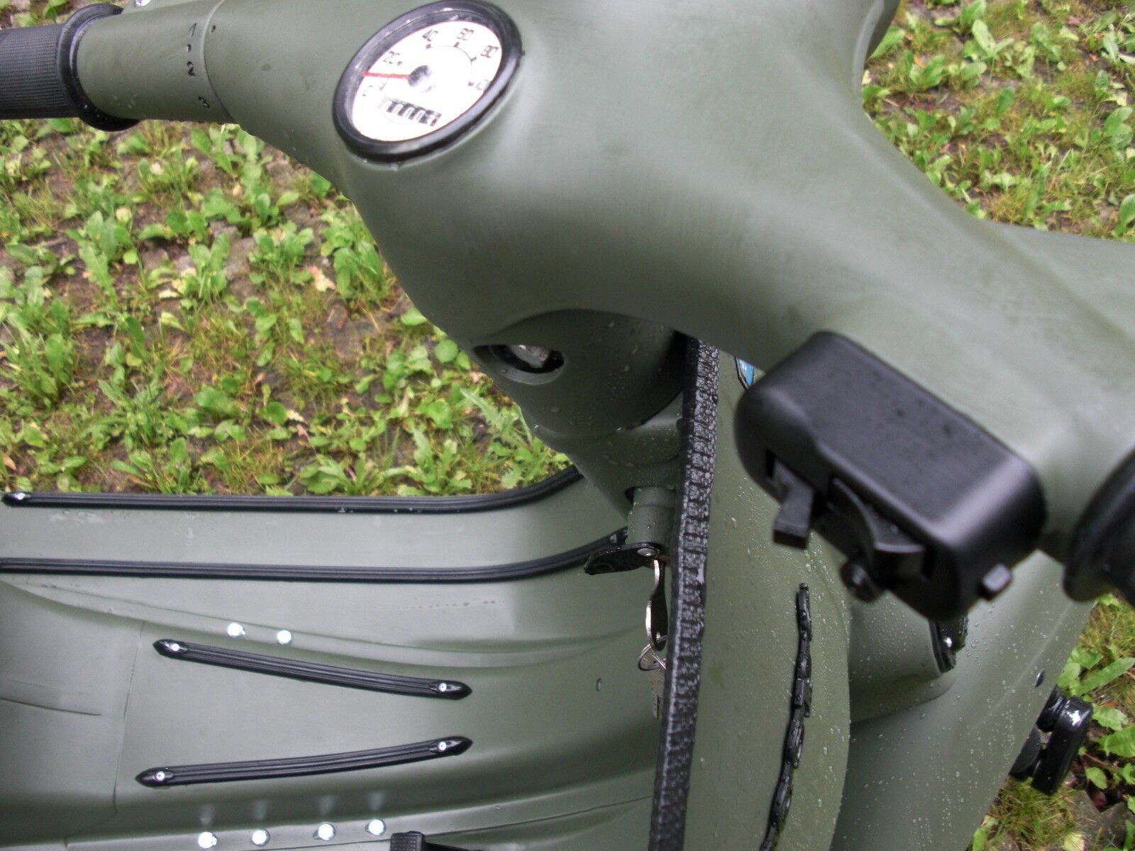

    Das bringt mich zu einem Designthema, das mich schon eine Weile umtreibt. Hier sieht man bei uns im Forum eine Wespe, wie sie wohl meinem lieben Freund, der diese Vespa angefangen hat, vorgeschwebt ist:

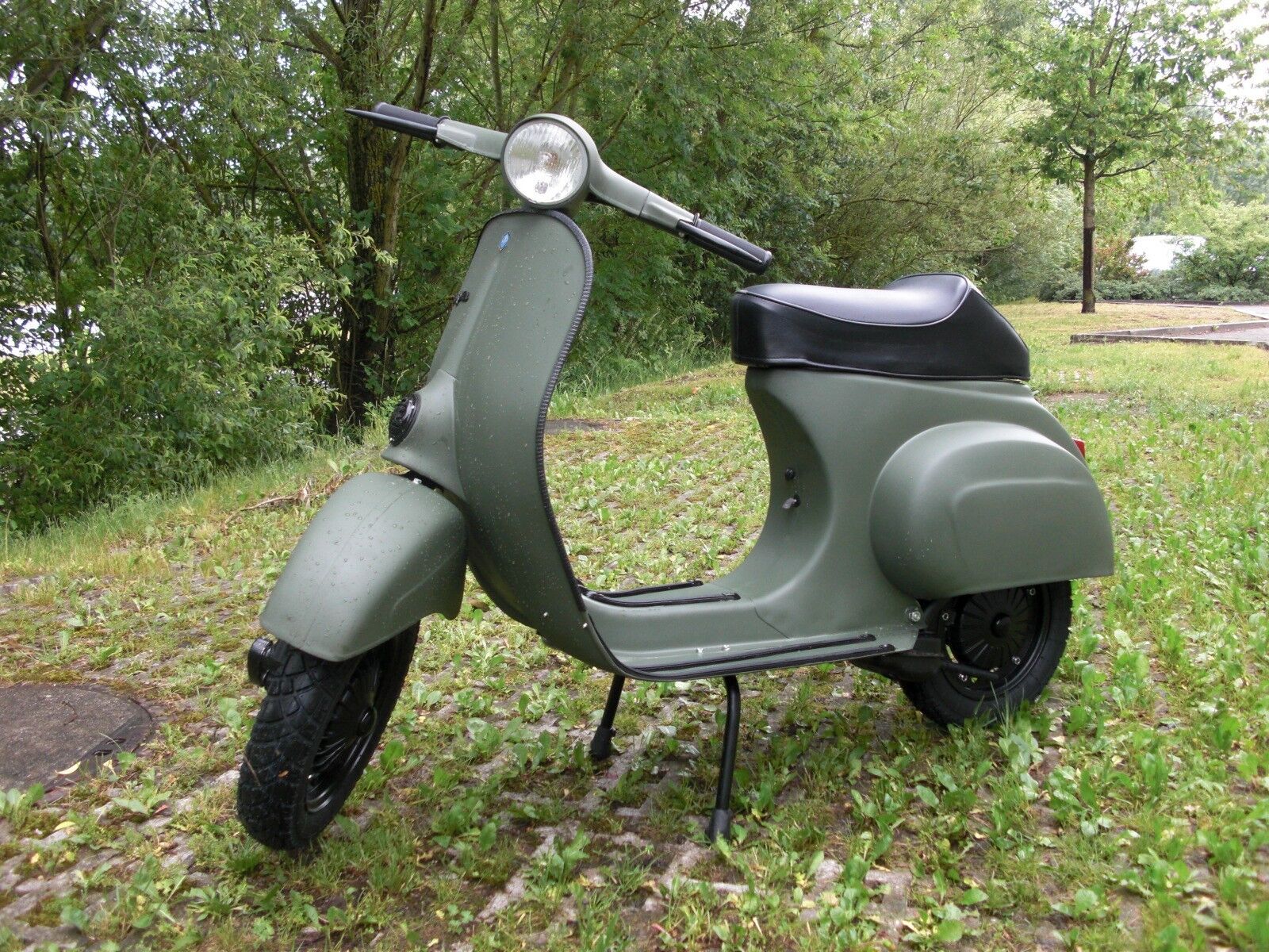

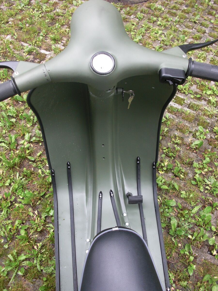

    Beitrag

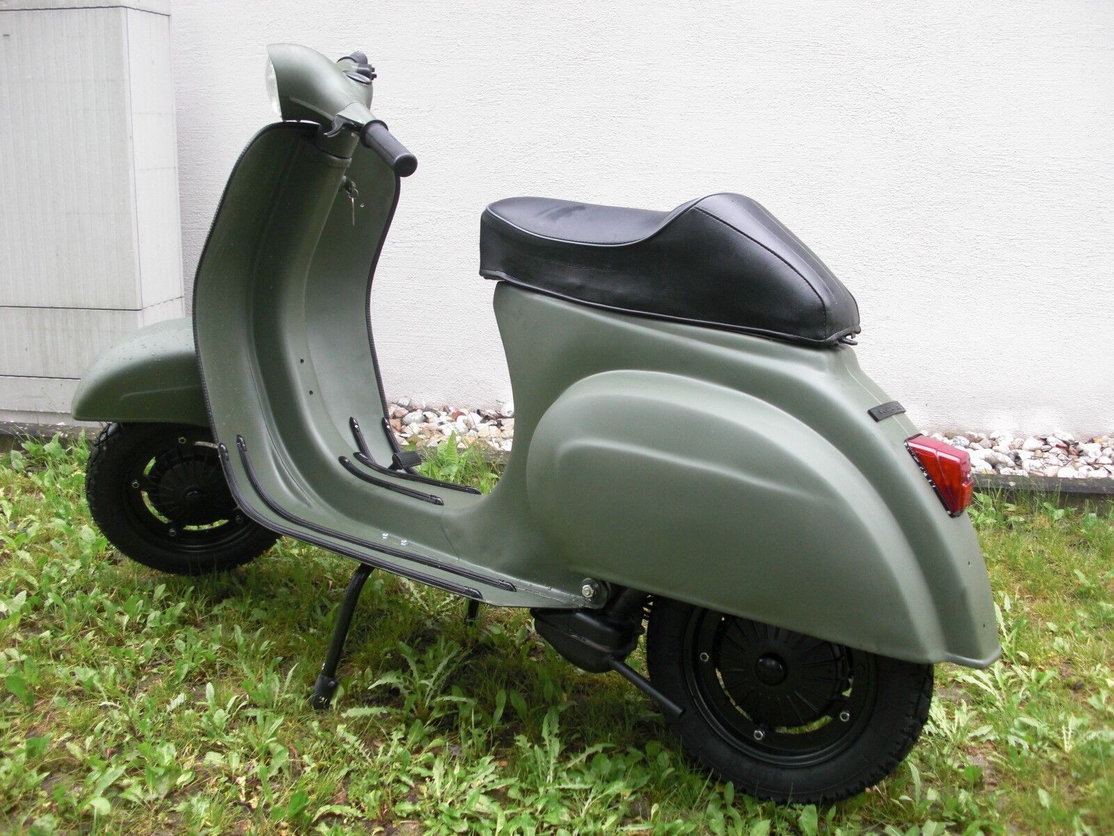

    V50 N goes to the army now - nix *bling bling Roller*
    Vespa V50 N "in the army now"
    Daten:
    Farbton: Bundeswehr RAL 6031 Nato oliv stumpfmatt
    Anbauteile: sämtliche Teile schwarz matt pulverbeschichtet
    Motor: Technik der Vespa Primavera 125
    Reifen: Stollenreifen 3.00x10 von Heidenau
    vespaonline.de/wsc/attachment/74739/ vespaonline.de/wsc/attachment/74740/ vespaonline.de/wsc/attachment/74741/ vespaonline.de/wsc/attachment/74742/ vespaonline.de/wsc/attachment/74743/ vespaonline.de/wsc/attachment/74744/ vespaonline.de/wsc/attachment/74745/ …
    BlechBiene
    June 1, 2011 at 16:08
    Ohne Witz, obwohl ich Zivi war, habe ich unheimlich viele BW-Klamotten und finde den Ansatz cool.
    Matt oliv, der Rest schwarz matt, wo es nur geht. Altes Prinzip bei Militärfahrzeugen, kein Lametta, das die Tarnung auffliegen läßt.
    So. Das wäre absolut durchgängig. Ich rede jetzt nicht von so einem Scheiß wie Klappspaten wie in dem Beitrag, sondern einfach der Ansatz der Farbgebung eines Militärfahrzeugs.
    Nun, das haben jetzt aber sicher so wie der gute Mann im Beitrag schon genug Leute gemacht. Sei es in oliv oder in flecktarn, alles matt, etc.
    Ich überlege jetzt tatsächlich, damit etwas zu brechen. Das Gros schon mit dem Ansatz, aber kombiniert mit einem völligen NoGo aus militärischer Sicht.
    Ergo Schalter in Chrom, Schwingenabdeckung in Alusilber, Trittleisten in Alu, Finne poliert in Alu, etc.
    Also völlig gegenteilig zu dem Ansatz der maximalen Tarnung, sonder Nato-Oliv mit Lametta quasi.
    Mal sehen, den neuen Lampenzierring in Chrom habe ich bereits bestellt. Felgen und Trommeln, Steuerrohr bleiben natürlich schwarz, ich rede von den Zierteilen.
    Ich glaube, das würde mir gefallen anstatt dem so ganz nichtssagenden nur militärischen in oliv/schwarz-matt.
    Mal Hand auf's Herz, eine KS 750 mit der WH-Kennzeichnung wird eine Wespe nie werden (auch wenn es offenbar Militärvespas in Italien gab), insofern fände ich eine Nato-Chrom-Mischung ganz witzig... klatschen-)
    Mal schauen. Was mich noch schreckt, ist das Schlitzrohr in Alu wegen der Verarbeitung. Da wäre ordinärer Kantenschutz in schwarz natürlich einfacher.
    Ich meine, ich als Preuße hätte ja ohnehin 7009 feldgrau gewählt, wenn es denn ein militärisches Fahrzeug hätte werden sollen.
    Insofern wäre es in der heutigen kriegsgeplagten Zeit ein schönes Zeichen, wenn das so freundliche Fahrzeug Vespa nicht ganz sooo militärisch rüberkommt...
    Gruß Paddy.

    Jetzt endlich ist beidseitig eine Unterlagscheibe aus VA möglich plus VA-Stopmutter:

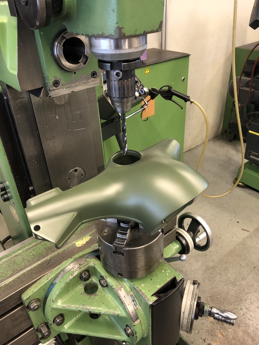

    Hallo Kollegen, hallo Chup,
    ja Chup, vielleicht wäre es technisch sinnvoller gewesen, aber manchmal habe ich Freude dran, so etwas wieder herzustellen.
    Außerdem waren der neue Druckpilz und der Arm schon gekauft.
    Den Ersatz des alten Deckels hebe ich mir später auf.

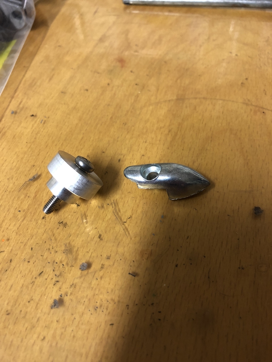

    Tja, was soll ich sagen, Gewinde wieder herzustellen wird so ein Hauptthema von mir bei der Olive.

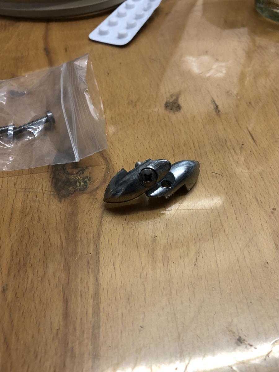

    Der einfache Part war noch das Fummelblech mit dem M5. Eine neue Gewindehülse gemacht (die die ich von der Automatik hatte, war nicht geeignet. Ich konnte sie nicht mehr spannen für den Rändel), gerändelt. Bohrung vergrößert am Blechfumme, Blechfummel nochmal gestrahlt, Buchse eingepreßt mit Spezialkleber und im Anschluß nochmal lackiert:
    Könnte man jetzt auch neu bestellen, aber ich habe ja Spaß an solchen Rettungen.
    Die wahre Herausforderung waren die beiden M5 im lackierten Lenker. Alles arschknapp und der Lenker wegen dem Lack praktisch nicht spannbar.
    Dann mal einen Steuerrohrdummy gemacht, wer weiß, für was der noch gut ist:
    Durch die Ausnehmung kann ich den Lenker spannen mit der Ori-Lenkerschraube, die Kunststoffscheibe ist der Tiefenanschlag und schon gleichzeitig den Lack.
    Dann ging es los. Auf die Fräsmaschine und mit dem Dorn in den Teilapparat:
    Die Bohrungen aufgefangen und auf 7,5 mm aufgebohrt für die selbstschneidende Gewindehülse.
    Bei einer Bohrung hatte ich etwas Kontakt zur Bohrung für den Tacho, aber maximal 2 Zehntel, bei der anderen war etwas Luft:
    Dann habe ich mir eine lange M5 Zylinderkopfschraube so umgearbeitet, daß ich sie zentriert über der neuen Bohrung mit der Spindel führen konnte und sie gleichzeitig mit einem 7er Maulschlüssel drehen:
    Tja, hat geklappt, aber ich habe geschwitzt. Die Buchsen sitzen und es gab keine Beschädigung am Lenker:
    Den Dorn um einen Lenker zu spannen hebe ich auf.
    Mit den drei Gewinden am Motor sind es nun derer 6, die ich wieder hergestellt habe. Zwei weitere sind noch sicher: Tankbefestigung.
    Mal sehen, wieviel noch dazu kommen.

    Auf jeden Fall habe ich mich heute nach Feierabend dem Montageproblem der Schaltklaue angenommen.
    Jeder kennt das, man kriegt es irgendwie hin, aber es ist nervig...Und immer die latente Angst, daß trotz aller Vorsichtsmaßnahmen doch eine Kugel durch die Werkstatt fliegt, trotz Abdeckung drüber und was sonst noch...:-)
    Zuerst wollte ich mir die "Kugelquetsche" von BGM bestellen, weil mich die Arbeit nervt.
    Dann habe ich mich dagegen entschieden und selber was ausgetüftelt.
    Es ist fast fertig, Bilder kommen morgen.
    Wenn es so tut, wie ich es mir ausgemalt habe, sollte die Montage der Schaltklaue danach ein Genuß sein.
    Logischerweise war natürlich wieder Drehen und Fräsen am Start...:-)
    Wartet's ab... klatschen-)
    Gruß Paddy.

    Die banale Lösung ist eine alte Schaltklaue...
    Einmal von links die alte Klaue gegen die zu tauschende schieben und dann die neue gegen die alte, fertig.
    Oder zum Tausch der Kugeln an einem Arm etwa 5 mm abnehmen, aufstecken auf die Hauptwelle Kugel 1 in die Bohrung stecken, Feder hinterher, 2. Kugel auf die Feder legen, mit einem 5 mm breiten Schraubendreher die Kugel in die Bohrung drücken und die Klaue aufschieben. Dann so verfahren, wie oben geschrieben.
    Entschuldigung, wenn ich jetzt zu viel geschrieben habe...
