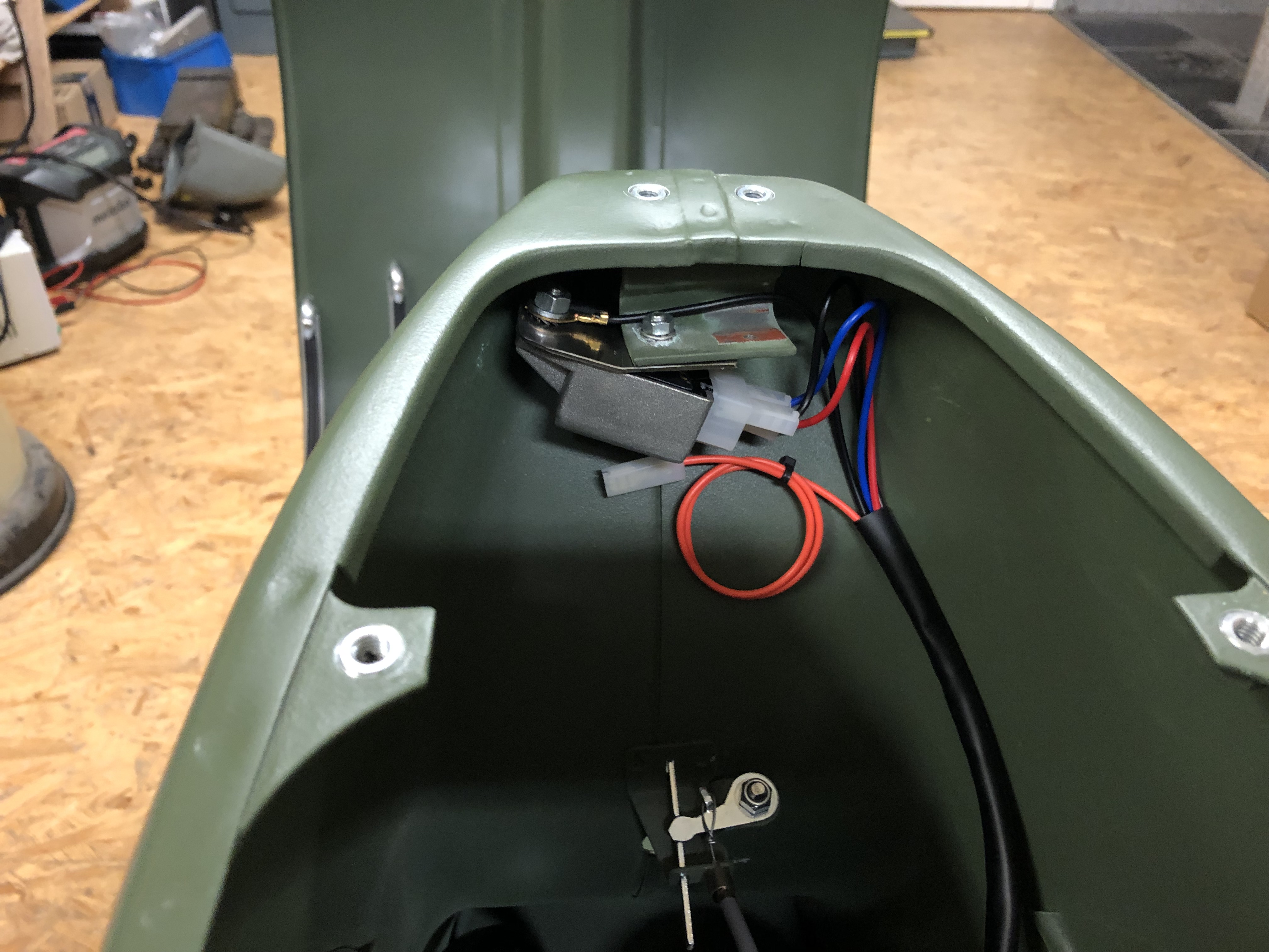

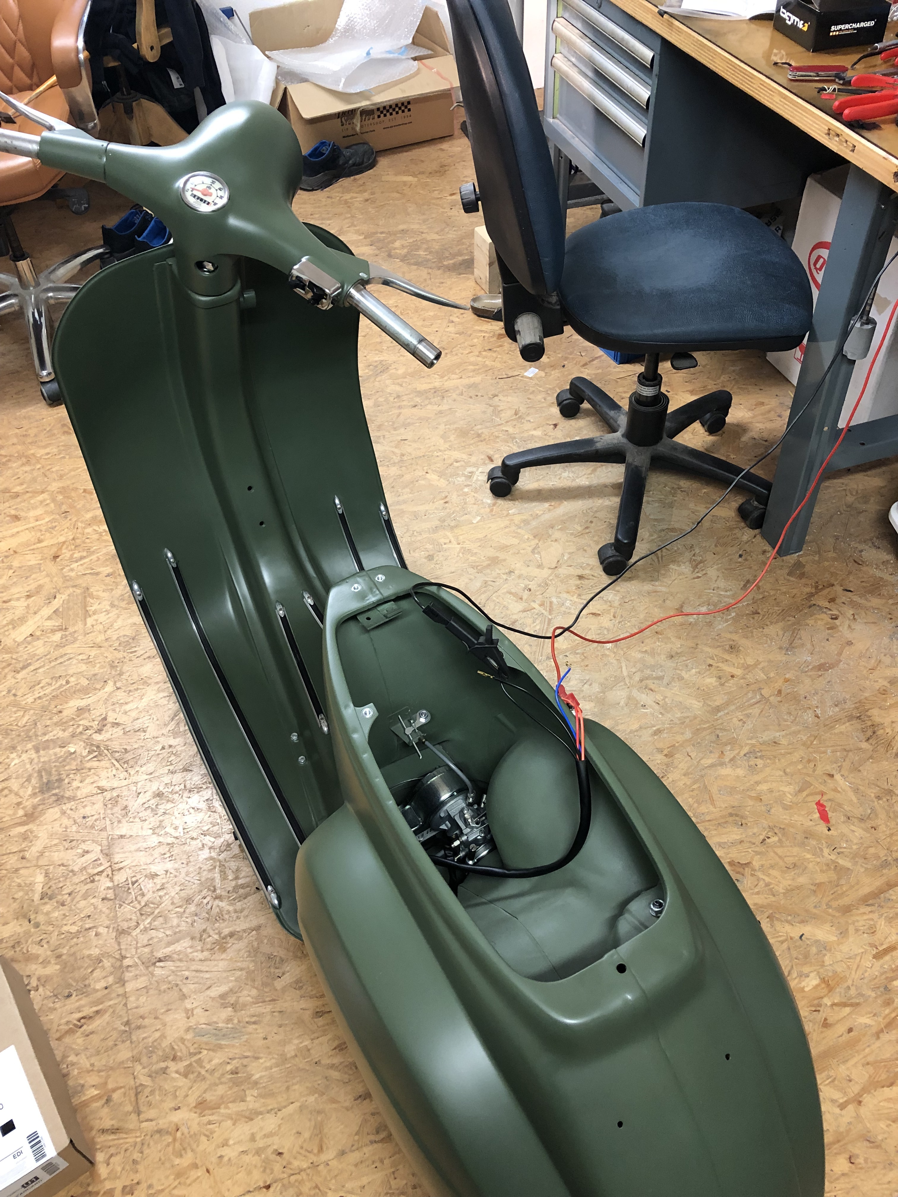

    heute wie auch den Rest der Woche habe ich Urlaub. Bin dann bei Zeit aufgestanden und hinter die Olive.
    Zuerst die Innenzüge rein, Vorderradbremse angeschlossen und dann die Dame auf die Seite auf die Matratze gelegt und unten alles fest gemacht. Hinterradbremse angeschlossen und natürlich den Rahmengummi eingesetzt.
    Kabelkästchen gemacht, mußte noch Ringösen an den Baum von der Karosse machen, am Motor hatte ich die ja schon drangemacht auf der Werkbank im Motorständer.
    Motor schaltet, kuppelt, beide Bremsen gehen hervorragend. Dann Lichtschalter angeschlossen und montiert.
    Danach den Gaser und den neu bestellten Blechluftfilter für den 19.19 montiert, neuen Chokehebel rein.
    Gaszug war zu kurz, dann habe ich einen anderen reingemacht, es hat ja etwas Material da. Geht jetzt alles.
    Den harten hinteren Stoßdämpfer hatte ich nochmal draußen, den kriege ich nicht weicher. Jetzt müssen wir mal sehen, ob das so geht. Zur Not kann ich den alten der Olive oder Orange putzen und übergangsweise montieren, bis ich einen neuen bestelle.
    Dann war ich kurz mit der Ape im Sportheim am Stammtisch und danach habe ich den neuen Scheinwerfer eingepaßt und montiert. Ein bißchen an den Blechlaschen mußte ich feilen, die waren etwas größer als am Ori-Scheinwerfer.

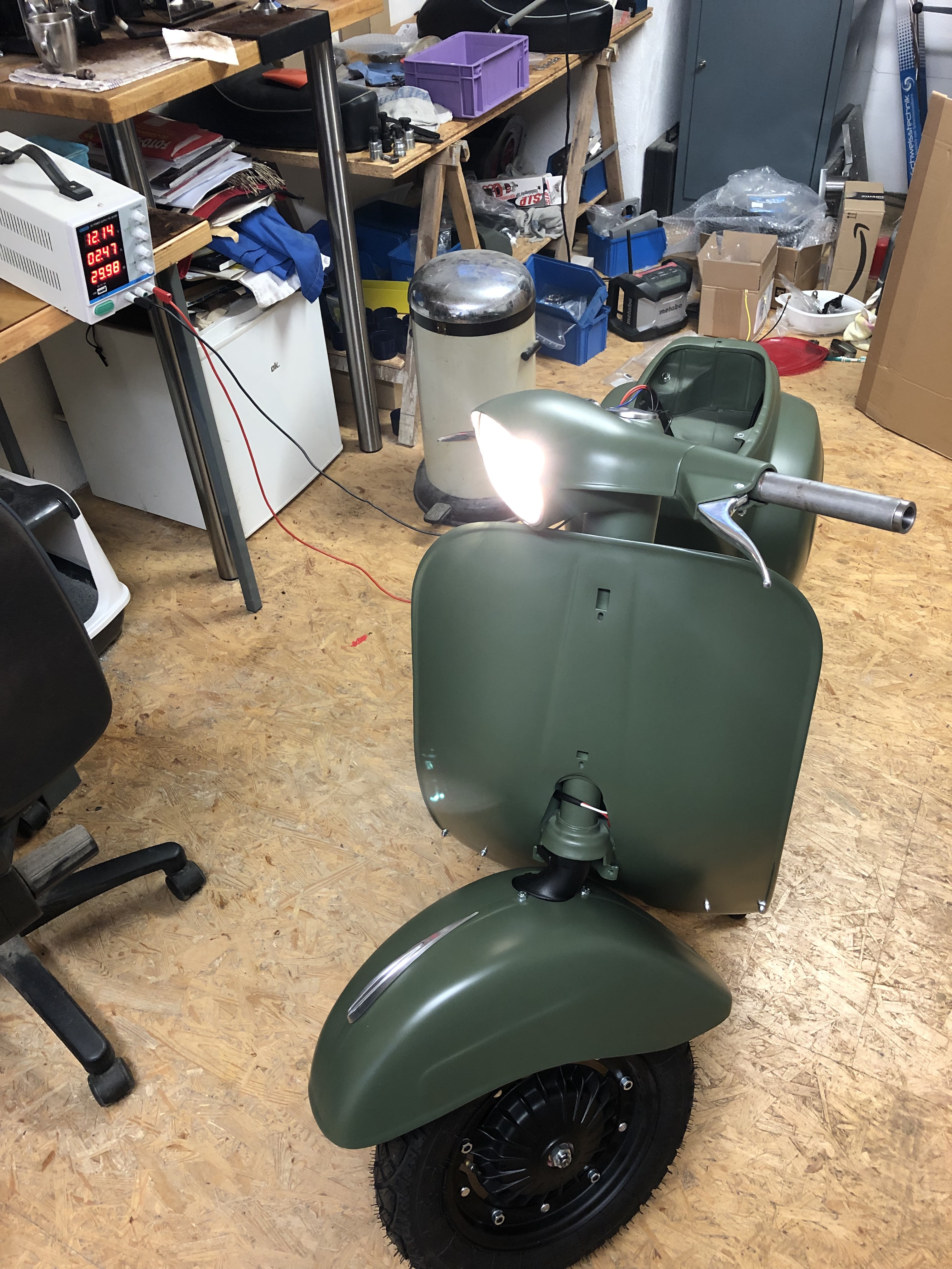

    Tja, dann der große Test vorher. Labornetzteil an den Kabelbaum, siehe da, alles geht:

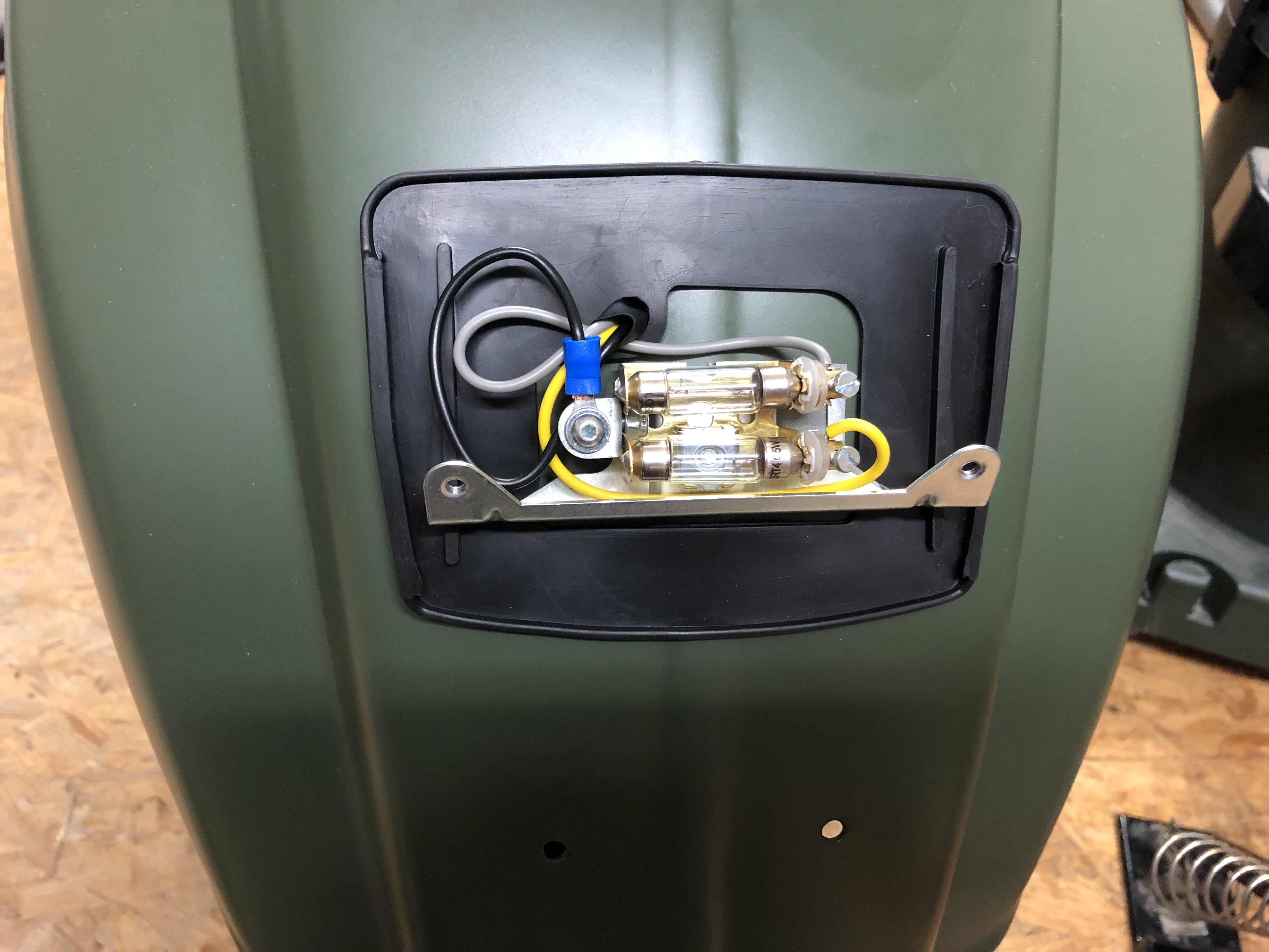

    An den hinteren Strippen für's Rück- und Bremslich hatte ich nur provisorisch eine Sofitte gehängt, geht alles.
    Schön so eine Gleichspannungselektrik, die kann man mit dem Labornetzteil durchchecken, das geht ja mit der Ori einer alten V50 nicht mit ihrer eigenwilligen Verschaltung (Licht aus durch Kurzschließen der Erregerspule...).
    Von der Laterne vorne bin ich begeistert, die macht hell so mit den 25 Watt auf jeder Wendel. Dazu die 10 Watt "Tagfahrlicht", ist echt hell.

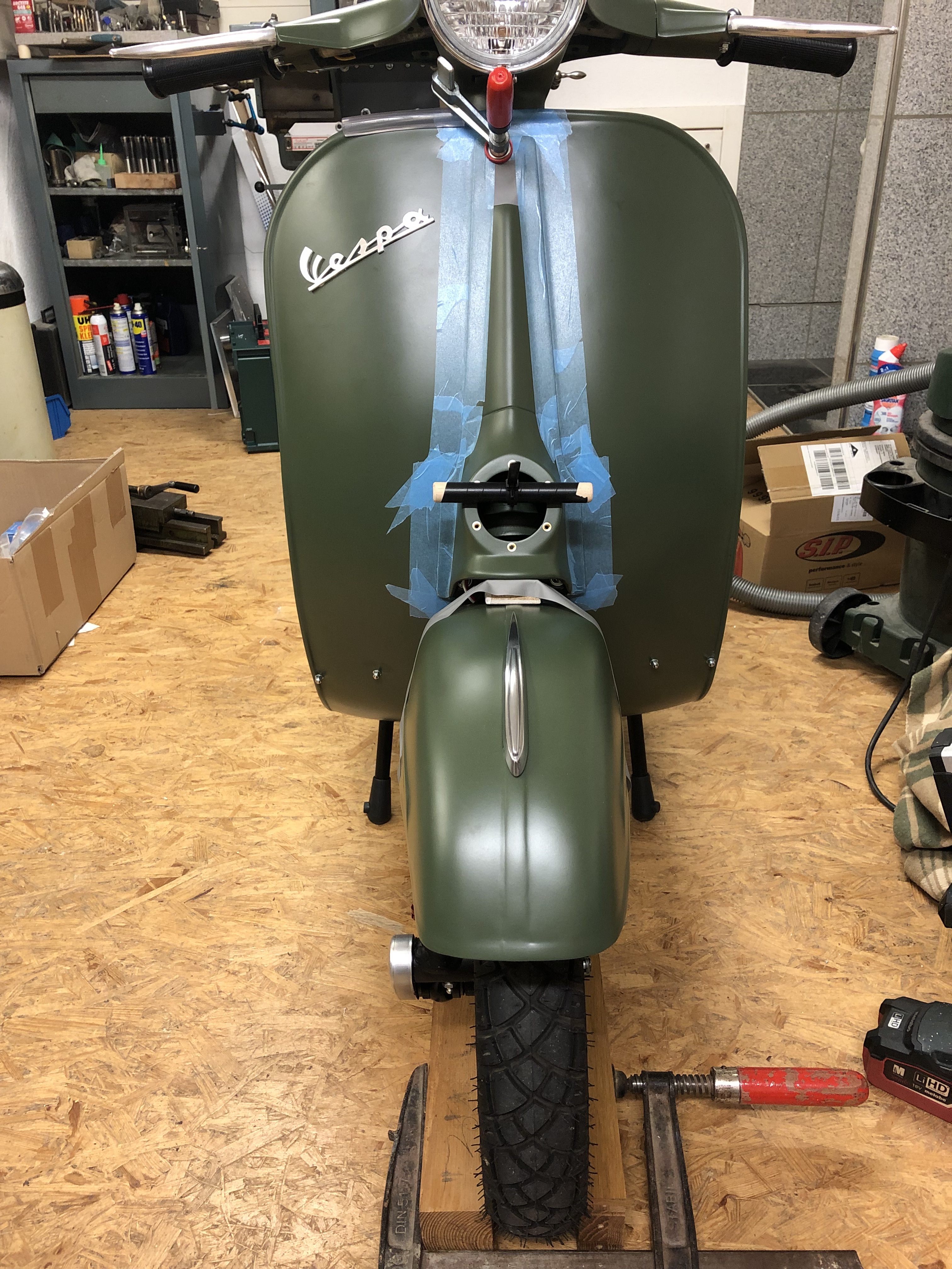

    Tja, morgen werde ich als allernächstes den Nummernschildhalter, den ich bei SIP bestellt habe, analog zu dem der Orange bearbeiten. Einen Stahlklotz fräsen mit dem außermittigen Lochbild des Nummernschilds, MIG-hartlöten und dann lackieren.
    Meine Farbabweichung mit der 6031-Dose und dem seifenmatt geht für den Halter in Ordnung.
    Die Lackiererei hat sich noch nicht gemeldet wegen dem Seitendeckel, aber das drängt nicht.
    Den gerichteten Tank noch mit dem neuen Hahn bestücken.
    Das Gummifummel für den Benzinhahnhebel habe ich vergessen zu bestellen, provisorisch werde ich eine Gummi-Kabeldurchführung aus meiner Kiste verwenden.
    Rücklicht dranbohren und mit dem Doppelsofittenhalter bestücken, Regler montieren, etc.

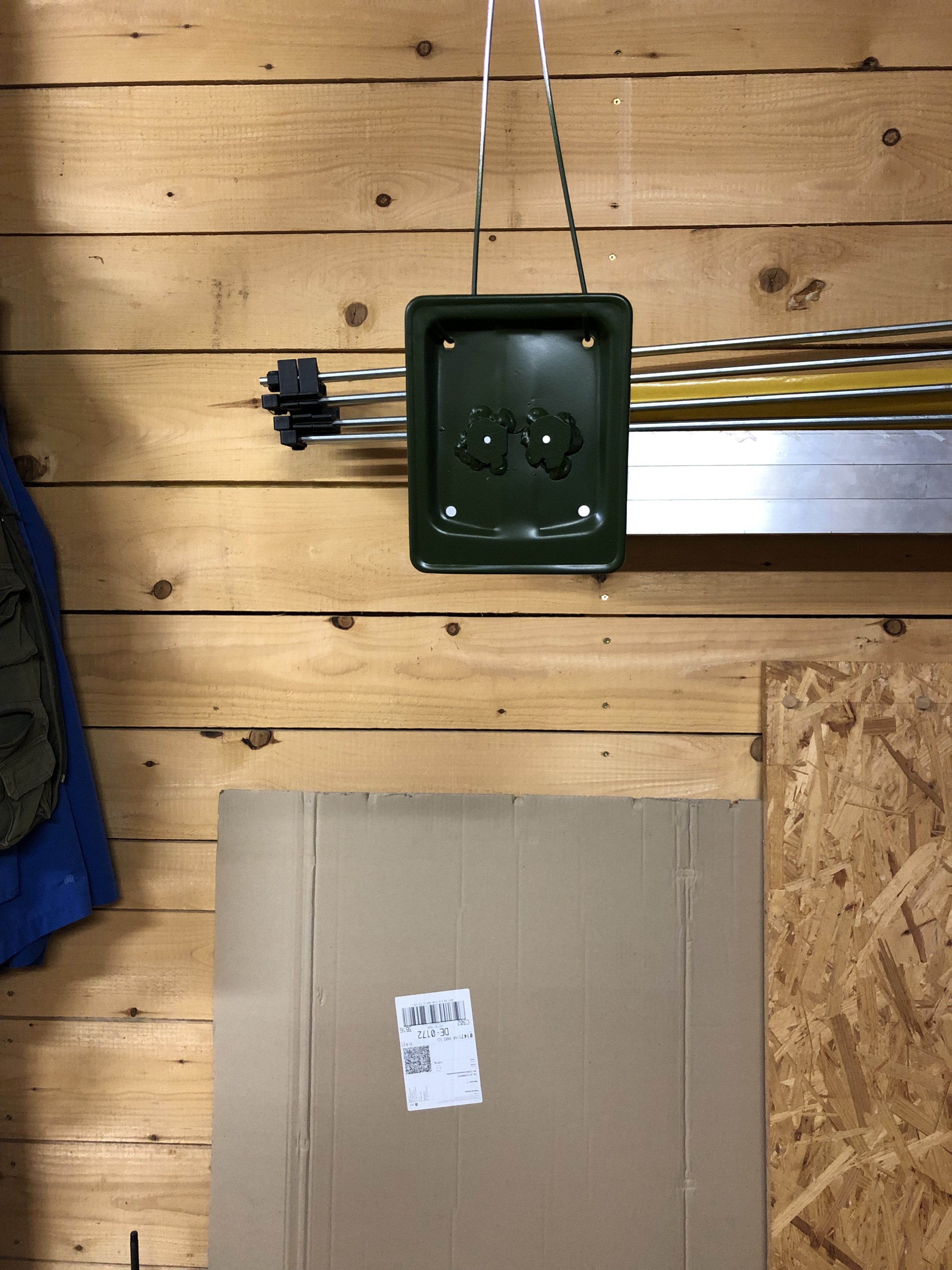

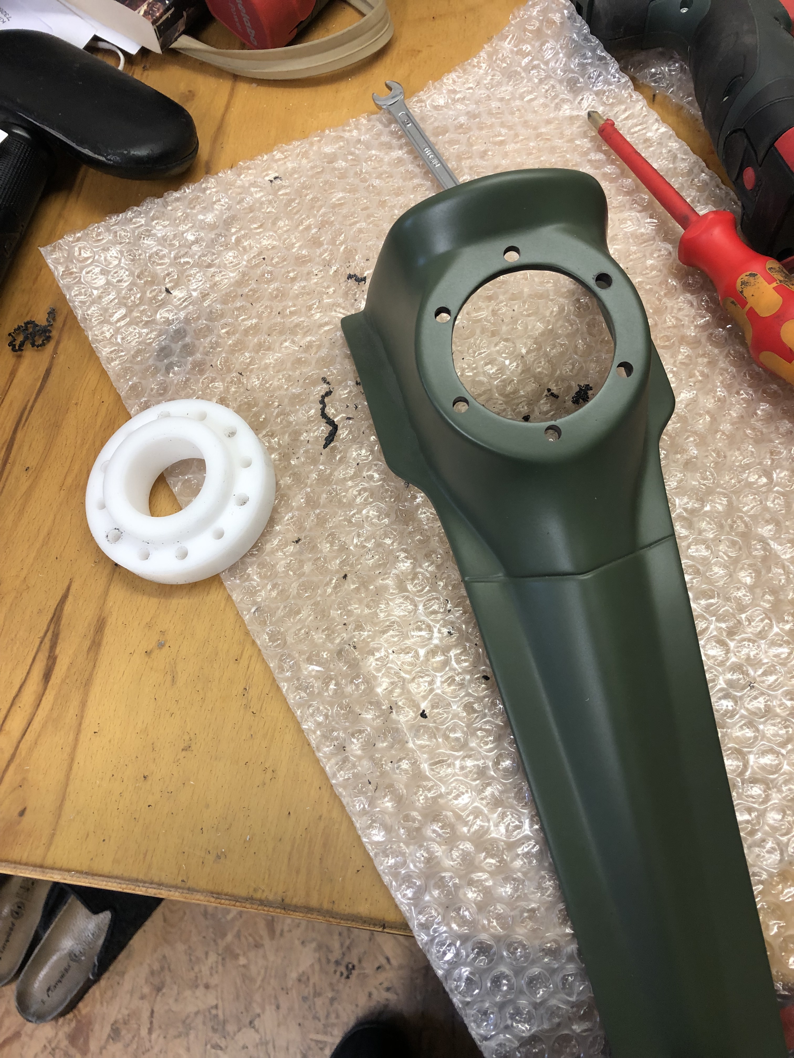

    Heute war es noch etwas Gebastel. Zuerst habe ich kein passendes Stahlstück gefunden, um es in den Nummerschildhalter zu löten.
    Dann habe ich mir mit zwei Schraubenköpfen M12 beholfen. Verzinkt geht ja mit CuSi3. War aber etwas aus der Übung, aber tut.
    Überfräst und zwei M4 Gewinde rein:
    Jetzt hängt es noch über Nacht in der Holzwerkstatt, 3 mal oliv, zweimal Klarlack. Der Ton zu dunkel (wenn auch nicht so dunkel wie auf dem Bild), aber man sieht ja eh nicht viel davon.

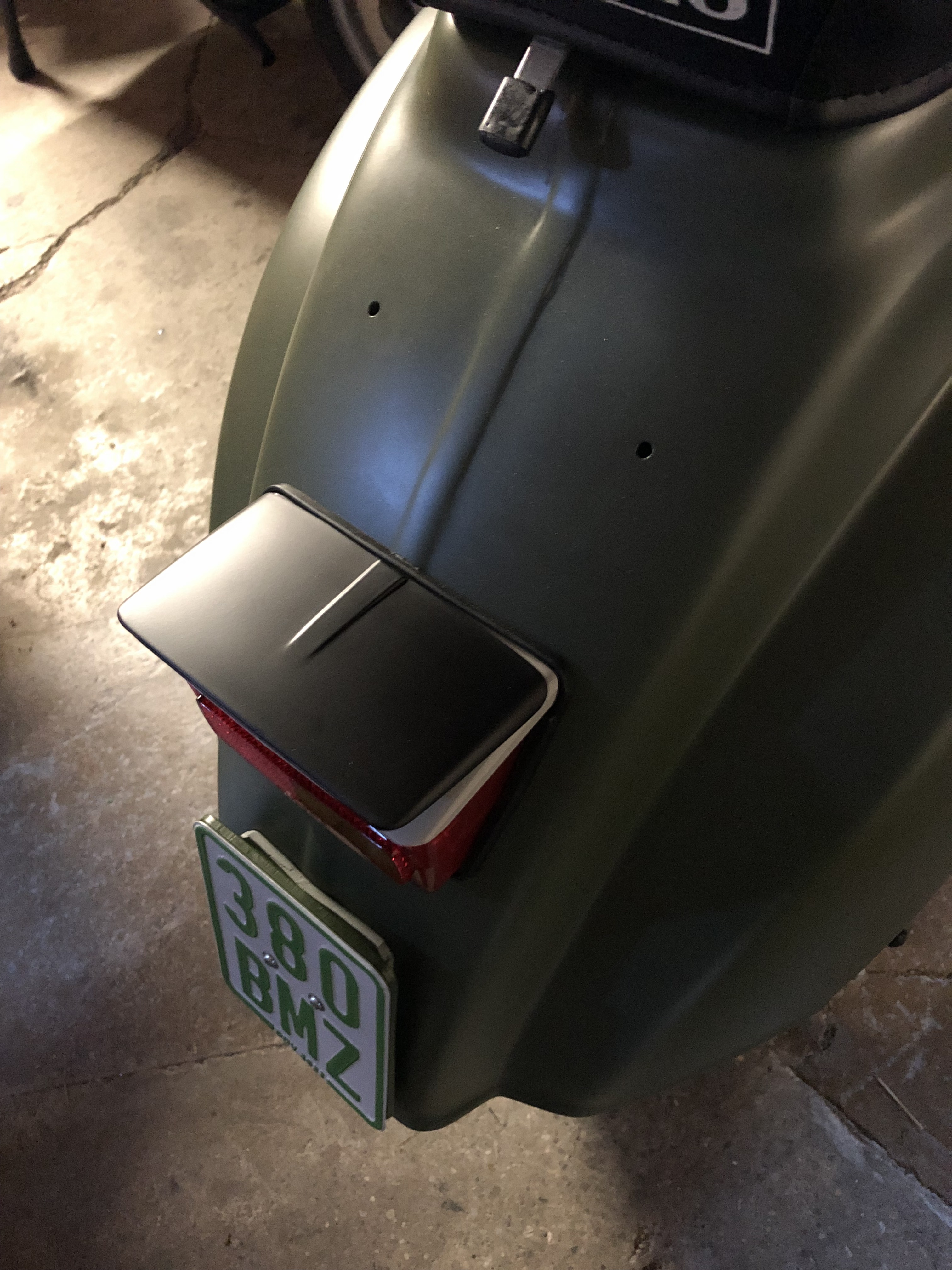

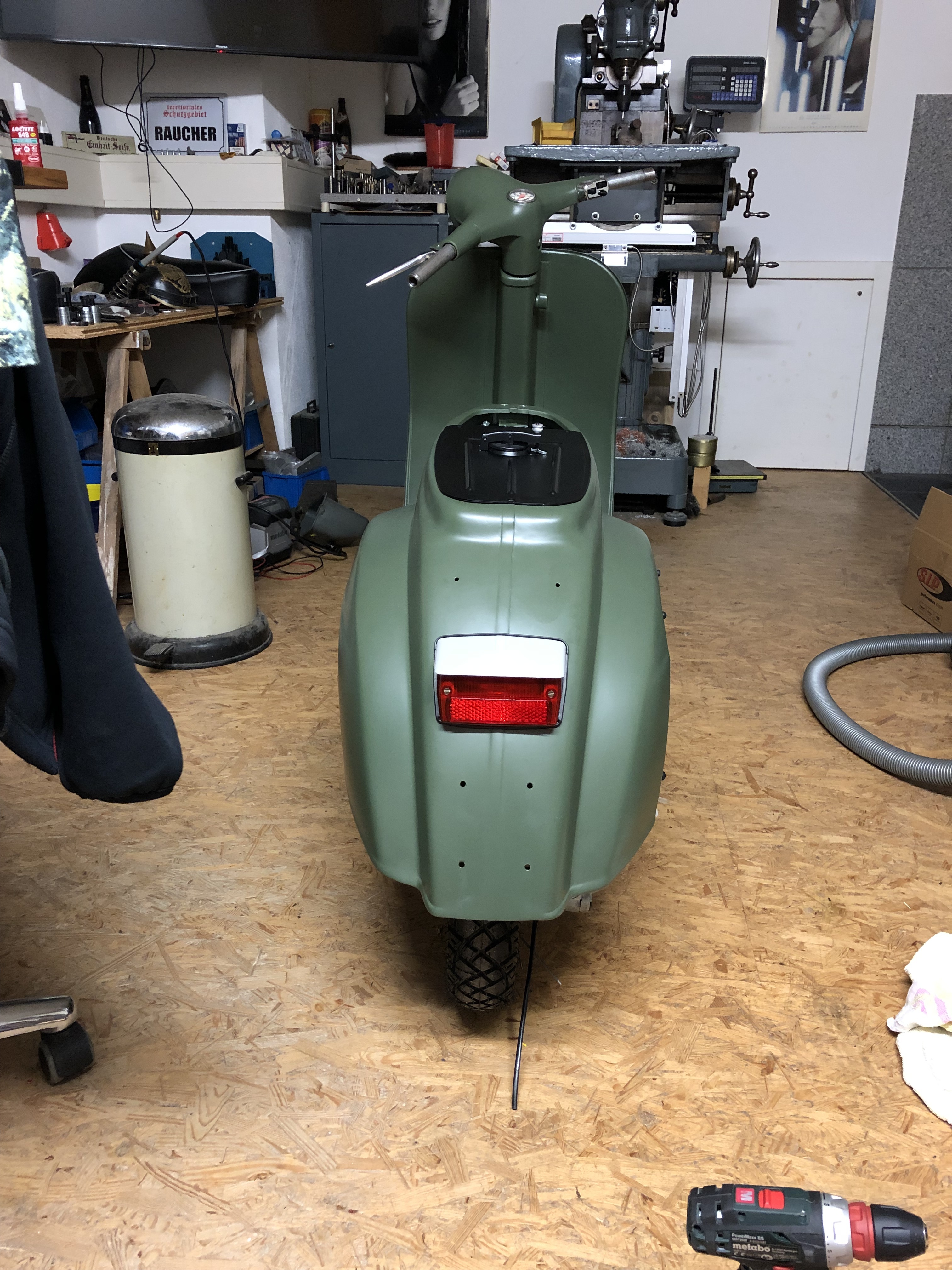

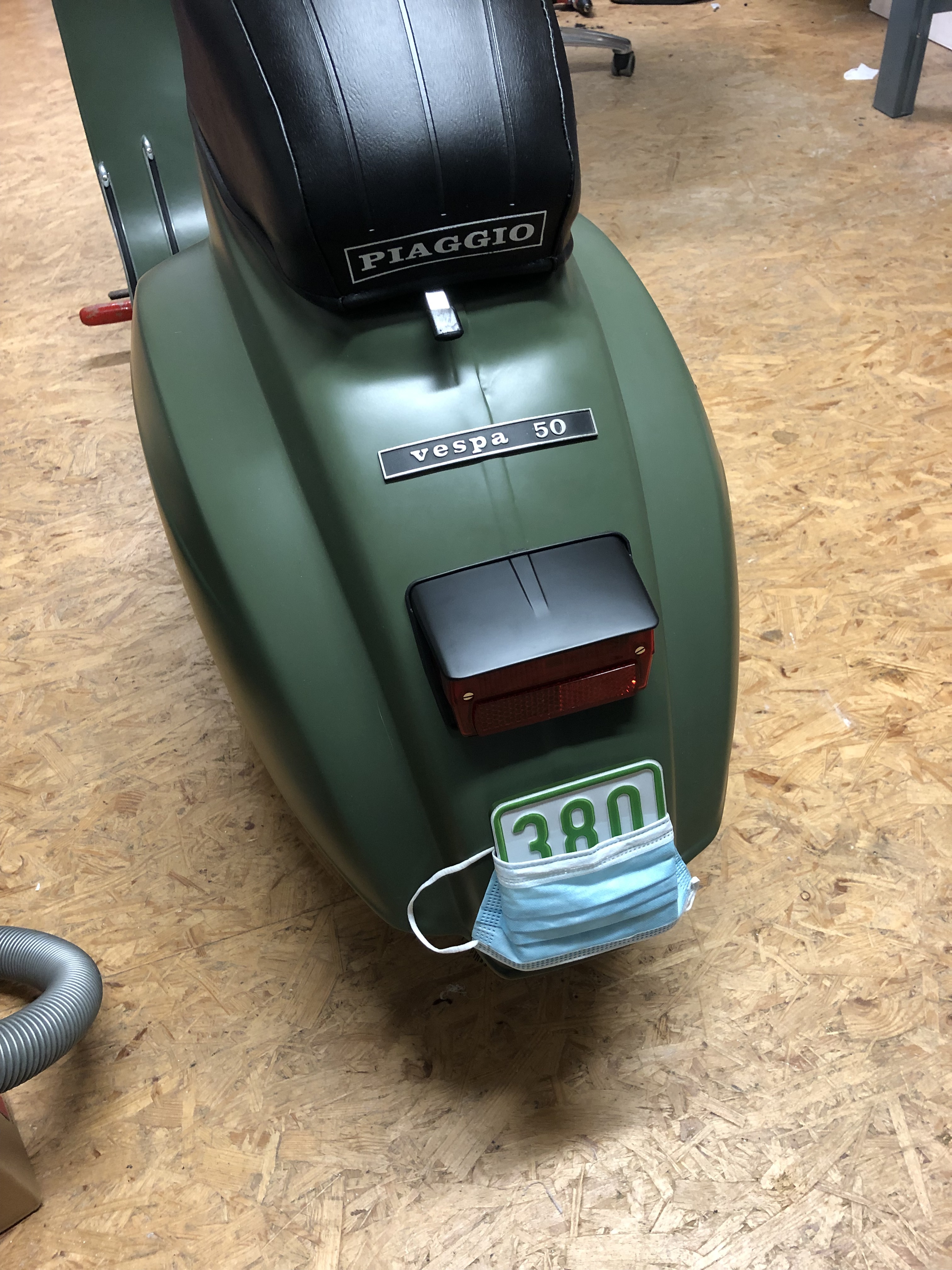

    Dann habe ich das Innenleben des günstigen Rücklichts genommen und umgestrickt, damit der wurschtige Doppelhalter daran befestigt werden kann.
    Das Innenleben des teuren SIEM-Rücklicht habe ich verschont, deshalb habe ich ja zwei gekauft.
    War ein Riesenscheiß, das vernünftig hinzukriegen, bis ich zufrieden war.
    Dann ging die Bohrerei an der fertigen Karrosse wieder los. Das Loch für das Rücklicht und die vier für den Nummernschildhalter...
    So sah es dann aus:
    Draufgeschraubt habe ich dann das Glas von SIEM:
    Das hat ein graues Dach. Ich werde jetzt noch das schwarz-glänzende Dach des günstigen Glases auf schwarz-matt umlackieren und auf das SIEM-Glas machen.
    Aber die filigrane und schlichte Rückleuchte finde ich wunderschön!

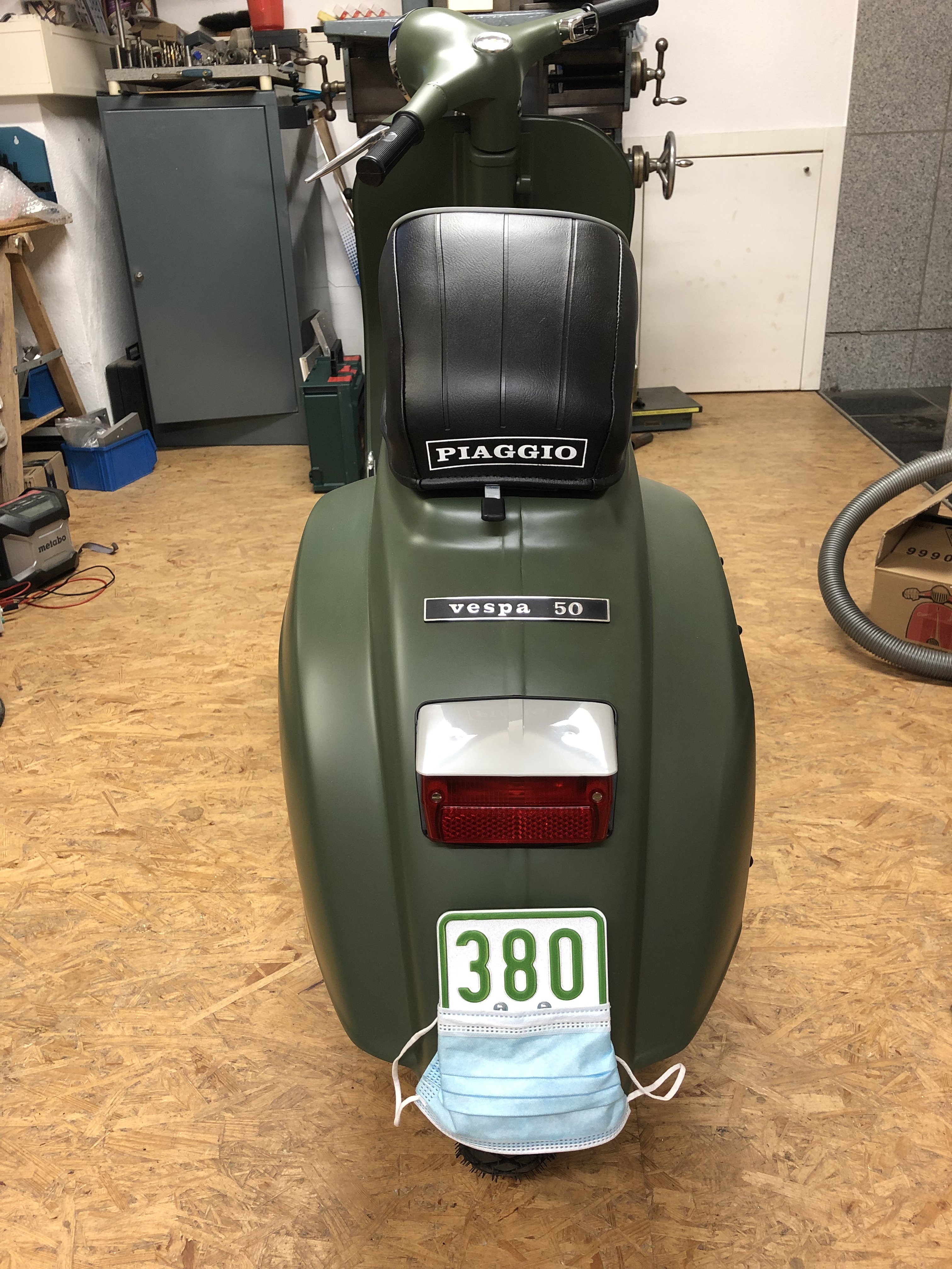

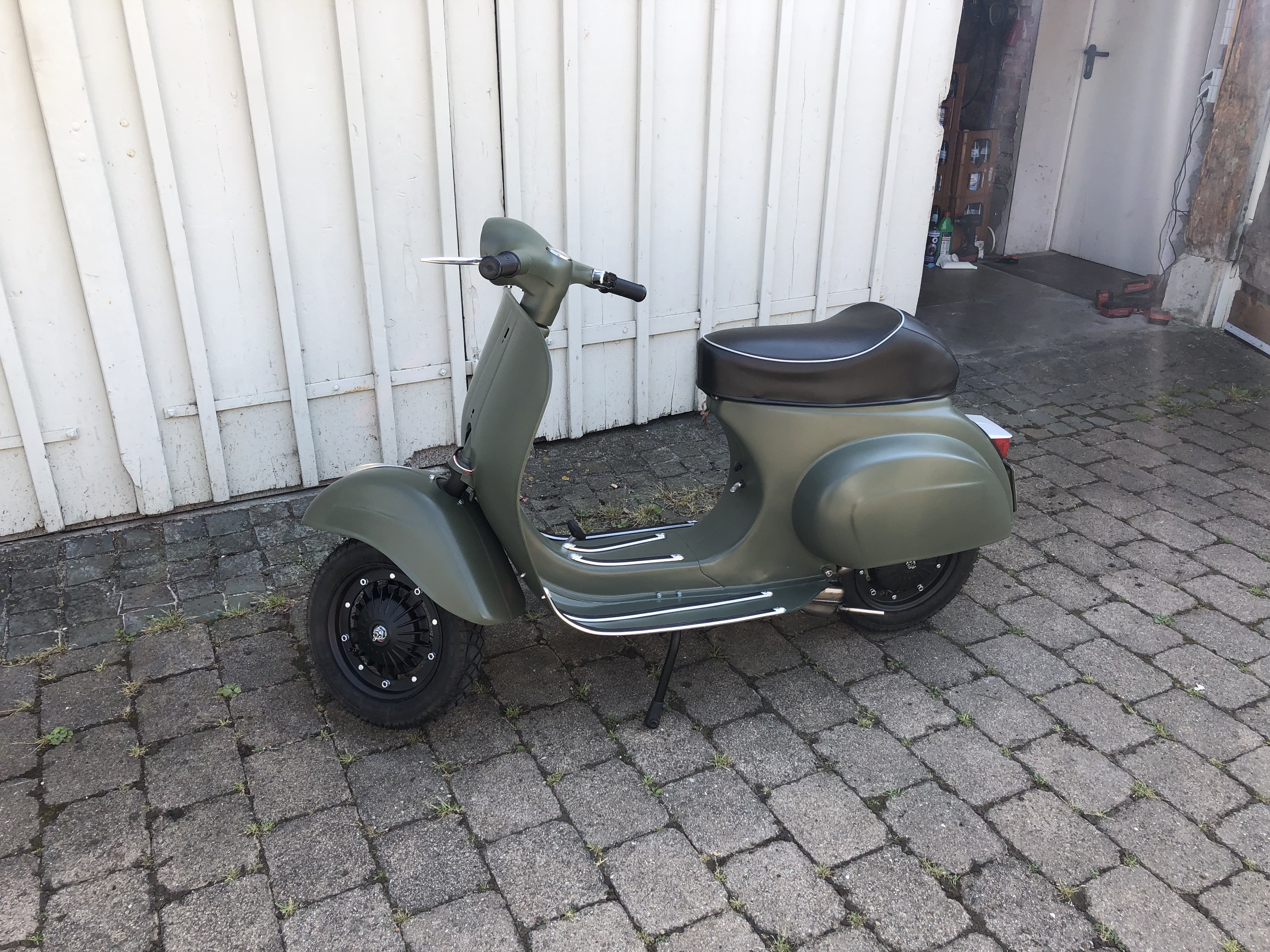

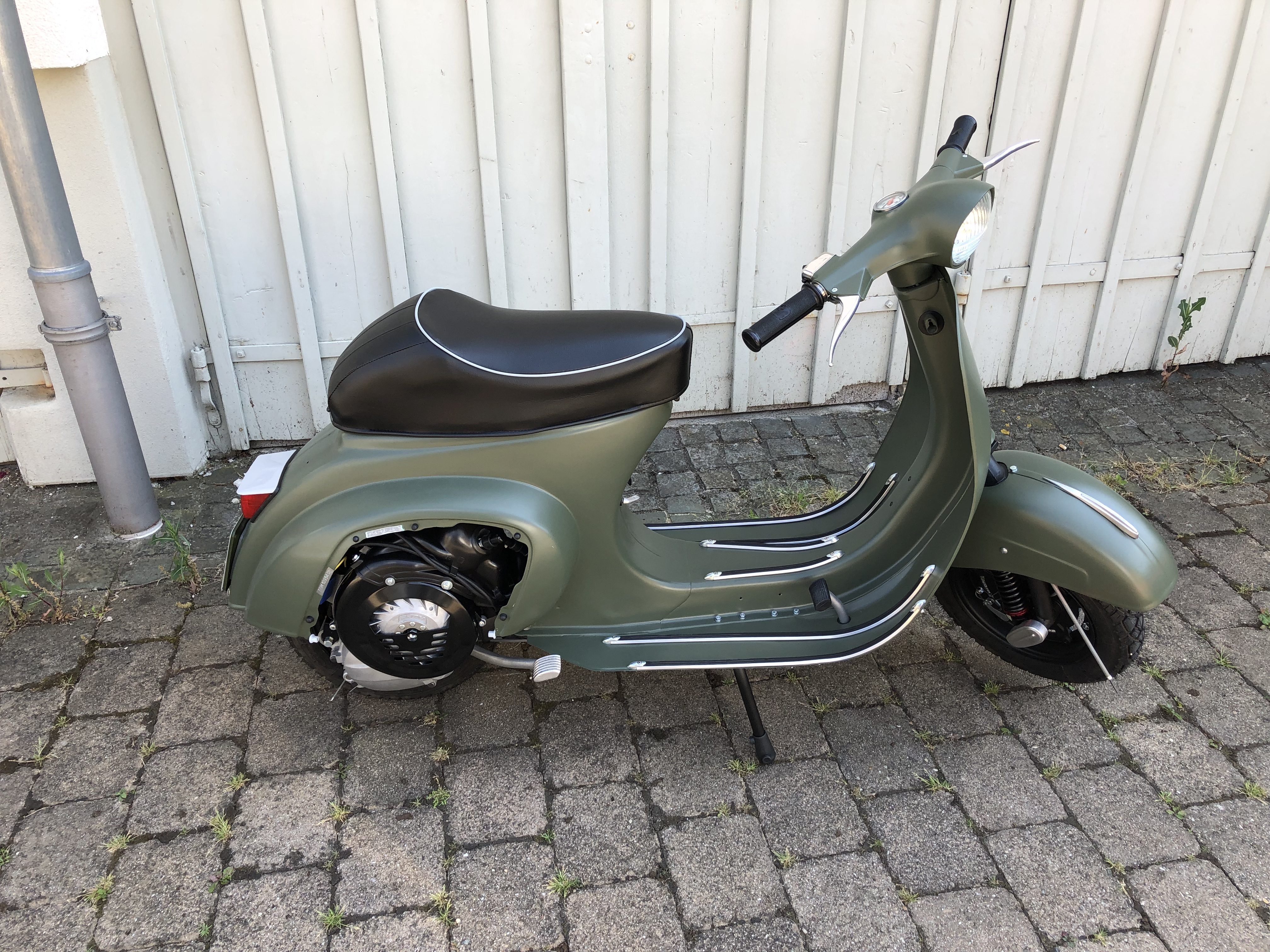

    die Dame läuft!!! Zwar fehlt noch das eine oder andere, aber sie läuft. Mein Kumpel hat mir sogar noch vor dem Start das Kennzeichen und die Unterlagen gebracht, also war die Probefahrt in der Straße sogar legal ( lmao ).
    Jetzt kam vorher eine Fehlermeldung beim Anstöpseln des Apfels wegen den Bilder und er arbeitet noch, bis dahin mal weiter mit Prosa.
    Also, sechs mal treten, wobei man die ersten dreimal abziehen kann, weil ich Depp den Choke nicht gezogen hatte, dann knatterte der Sinalco aus Alu mit seiner Mazzu.
    Aah, Bilder sind da. Also so sieht die Möhre nach der ersten Fahrt aus jetzt, etwas halbfertig:
    Was soll ich sagen, der Rundlenker irritiert etwas beim ersten Fahren, war aber bei der Special genauso, als ich die zum ersten Mal gefahren habe. Ist halt anders.
    Aaaber, der Antritt aus dem Keller ist der Hammer. Habe da glaube ich einen weiteren Traktor gebastelt genau nach meinem Geschmack.
    Ist jetzt schlecht zu sagen, aber ich glaube fast, daß die Kombi noch einen Tick besser geht als der Malossi 112 mit dem kleinen Gaser und ohne Einlaßbearbeitung. Nicht viel, aber es fühlt sich so an.
    An ausdrehen war jetzt mal nicht zu denken mit der halb fertigen Kiste in der 30er Zone.
    Aber der Motor verhält sich sehr ähnlich, Schub aus dem Keller trotz 3.00, aber hallo für Kurzhub und das bei dem kleinen Puff und auch wie die Orange recht leise.
    Die Primär grillt natürlich noch ganz ordentlich. Nach zweimal die Straße hoch und runter ein Schleifen, das vorher schon latent da war, aber lauter wurde. Entwarnung, das Luftleitblech war etwas zu nahe an den Nieten des Polrads. Kurz gerichtet, dann war das i.O..
    Der vermeintlich zu harte hintere Stoßdämpfer geht eigentlich, das habe ich wohl überbewertet und der vordere, den ich etwas weicher gestellt hatte, ist definitiv zu weich. Den werde ich wieder härter einstellen.
    Tachowelle wollte ich dann noch in der Schwinge anschließen, nur um dann zu bemerken, daß ich den Gummifummel und den Deckel vergessen hatte zu bestellen. Im Konvolut hatte ich auch nix gefunden, also erstmal eine Liste angefangen für die hoffentlich finale Bestellung.
    Elektrik tut, alles bella. Aaaaber, noch bevor ich gefahren bin, habe ich mir den Käse nochmal genau angeschaut. Dieser Regler ist ja hauptsächlich für Wechselspannung, hat nur einen Abgriff für Gleichspannung für Batterie und keine Ahnung, laut Beschreibung zum Handyladen oder so.
    Da ich jetzt nicht weiß, was der Gleichspannungausgang kann, läuft das Ding jetzt auf Wechselspannung, so ein Scheiß.
    Wenn man die ganze Elektrik neu macht, warum zum Teufel ist der Umbau dann AC-lastig?

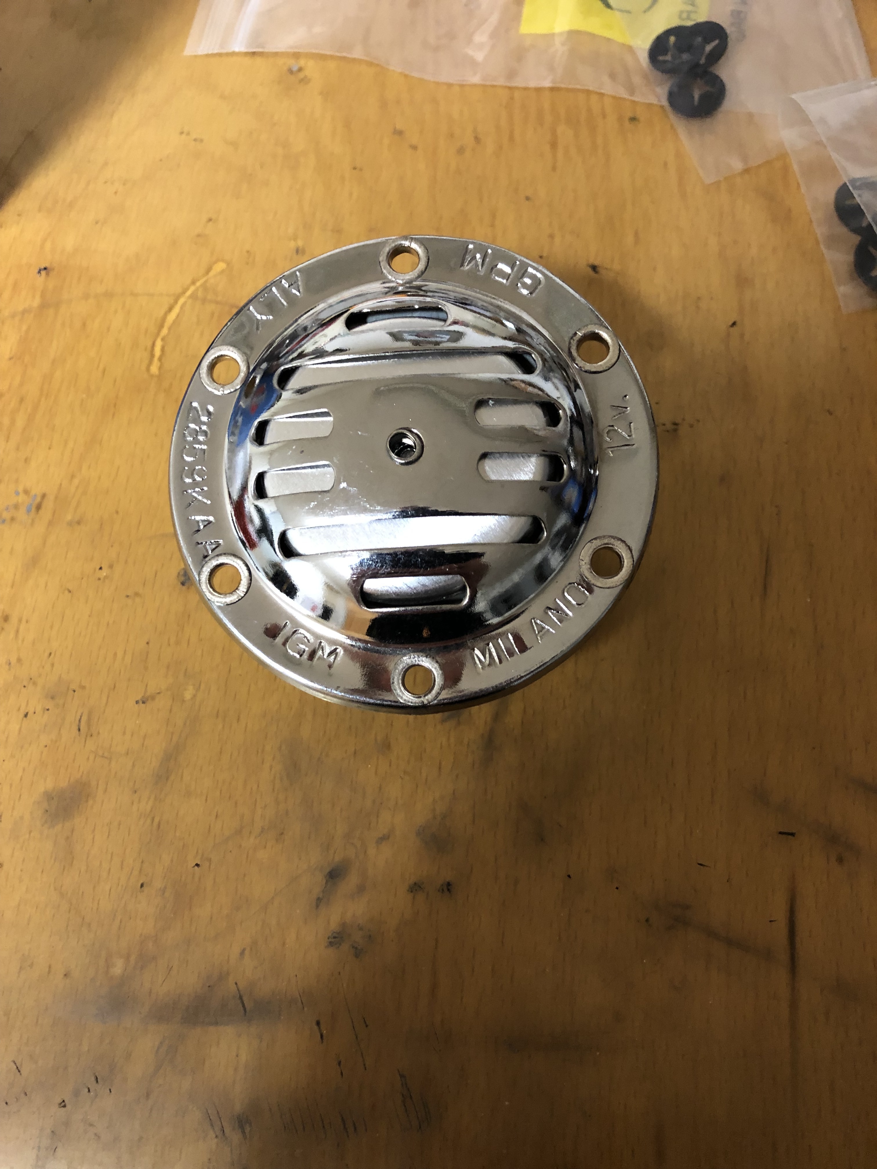

    Naja, ergo kann Kaws Tip mit der AC-Schnarre in Chrom doch noch zum Tragen kommen, gefallen tut mir das nicht. Mal sehen, ob ich das so stehen lassen, wir werden sehen...
    Egal, Kiste läuft nach vermutlich über 10 Jahren und nicht mal schlecht.
    Dann war ich duschen und mit der Ape kurz auf ein Bier im Sportheim um meiner Frau eine Pizza zu holen.

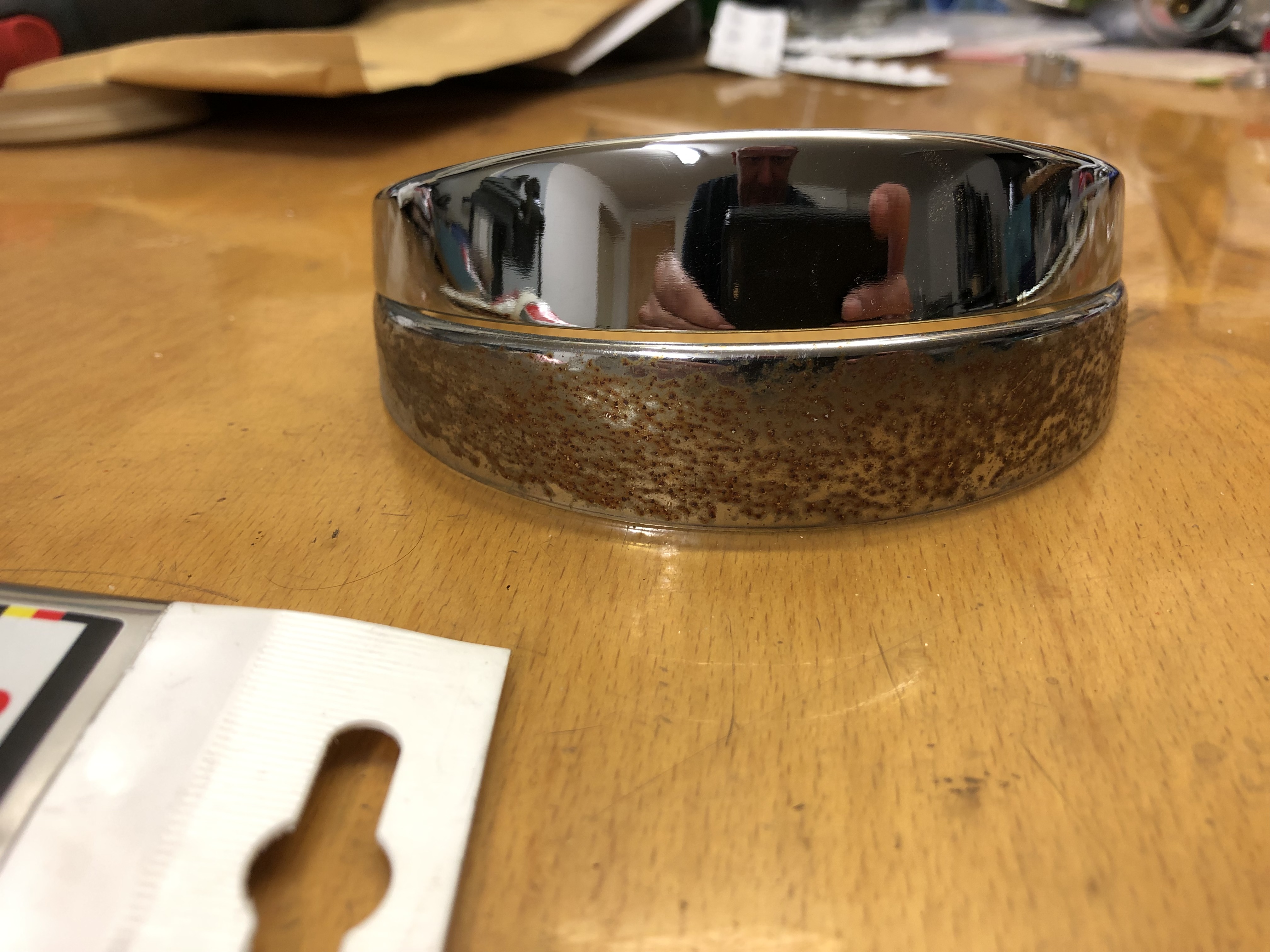

    Zurück wollte ich nicht mehr viel machen. Ich habe mir den alten Lampenzierring vorgenommen, um ihn vom Rost zu befreien. Der ist nämlich innen viel glatter wie der Neue und hat keine scharfen Kanten, die den Lacker zerkratzen.
    Die Rostpunkte waren dann doch zu tief, dann habe ich den neuen innen sanft mit 400er und Polierpaste glatt gemacht und montiert:
    Die Verriegelung der Sitzbank reift noch nicht ganz im Zapfen, den muß ich noch unterlegen. Deshalb noch ein paar M7 Unterlagscheiben auf die Liste.
    Die Bohrungen für das hintere Schild müssen noch etwas bearbeitet werden, damit das dann schön paßt:
    Gestern habe ich noch Sikaflex irgendwas bestellt, dann kann ich das Schild mit ein zwei Punkten fixieren. Vorne fehlt ja auch noch der Vespa-Schriftzug.
    Maßgeblich ist das Zeug aber für die Fake-Nase. Wir haben uns endgültig für die entschieden. So wird es dann mal aussehen, halt mit Emblem und Chromhupe noch:
    Jetzt halt noch etwas Kleinkram, Griff am Gasrohr ging nicht ganz drauf wegen meinem Anschlag, da muß ich wohl etwas aus dem Griff konisch schneiden zum inneren Ende hin, habe aber zwei Paare bestellt zur Sicherheit. Die VA-Deckelchen an den Bremstrommeln, etc.
    Ich denke mal, im Laufe der nächsten Woche bzw. bis zum nächsten Samstag sollte das Meiste erledigt sein.
    Dann fahren wir mal ein paar Meilen auf die Kiste. HD habe ich mal eine 85er gewürfelt, ob das so hinhaut, sehen wir dann, wenn ich mal mehr Gas geben kann.
    Der Seitendeckel ist noch nicht von der Lackierei zurück, da hake ich nächste Woche mal nach.
    Ich bin guter Dinge, daß ich meinen Freund und Vorbesitzer zu einer Fahrt im August einladen kann, das wäre wunderschön!

    Sikaflex ist gestern gekommen. Morgen gehe ich mal zum Lackierer, ich habe noch einen Zettel gefunden mit einem Mischrezept für Opel-Bronzegrün. Sollte er den Deckel noch nicht lackiert haben, kann er vielleicht damit was anfangen.
    Das Dach des günstigen Rücklichts habe ich mal eingepackt, das mache ich im Geschäft in der Kabine dann schwarz matt und blase dann mit meinem Seidenmatt Klarlack nochmals drüber.

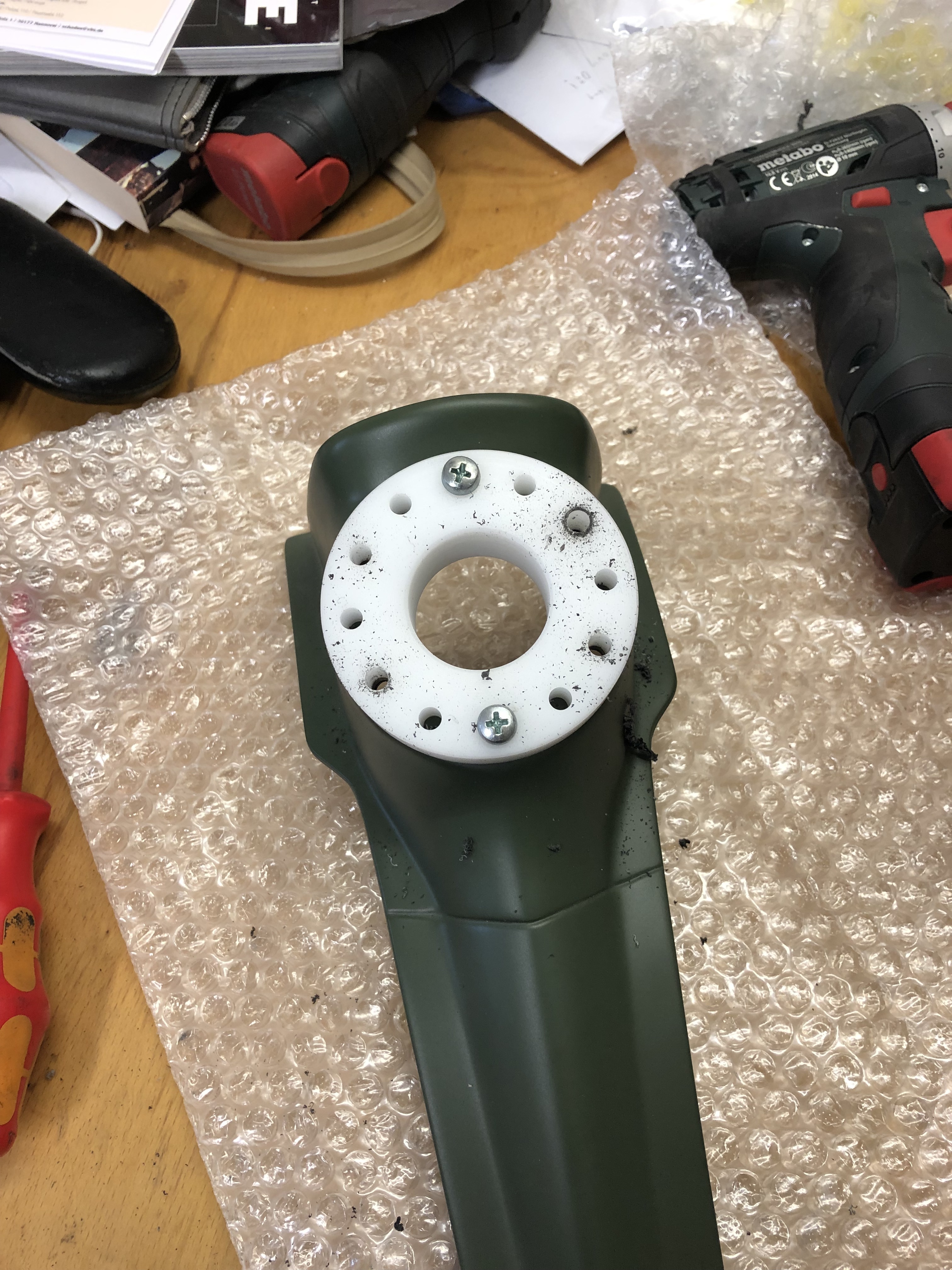

    falls ein Mitleser eine "echte" V50 Rundlicht hat (Tom V50 vielleicht..:-) ), wäre es lieb, wenn er mal ein Bild mit einem Meterstab oder Lineal machen könnte, wieviel Luft zwischen dem Kotflügel und der unteren vorderen Kante der Kaskade ist für als Orientierung, wenn ich die Kaskade anklebe. Lenker gerade (so würde ich ihn auch ausrichten beim unterlegen) und irgendwie nachvollziebar einigermaßen senkrecht nach unten gemessen)
    Dann kann ich mir ein Distanzstück machen und unterlegen beim Ankleben.
    Das wäre sehr nett und vielen Dank schonmal!

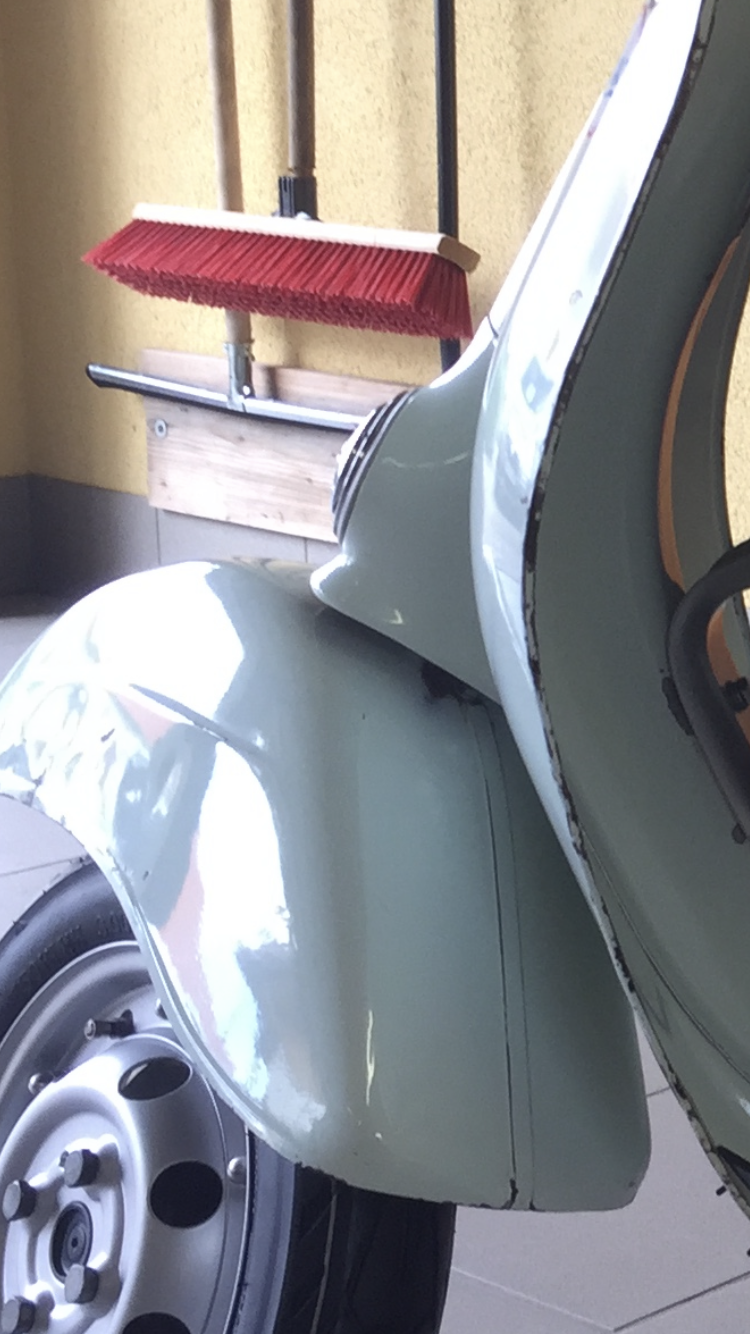

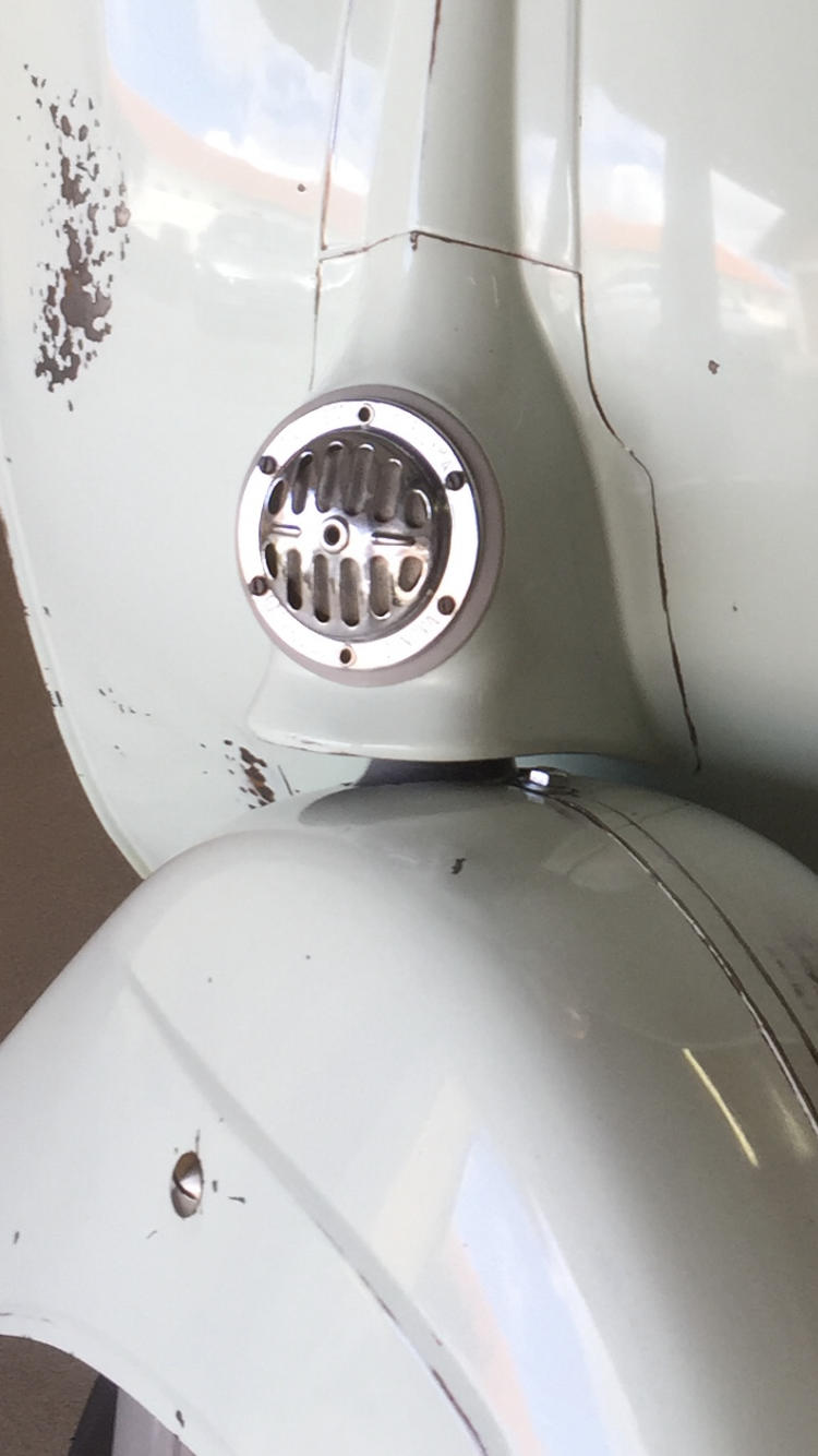

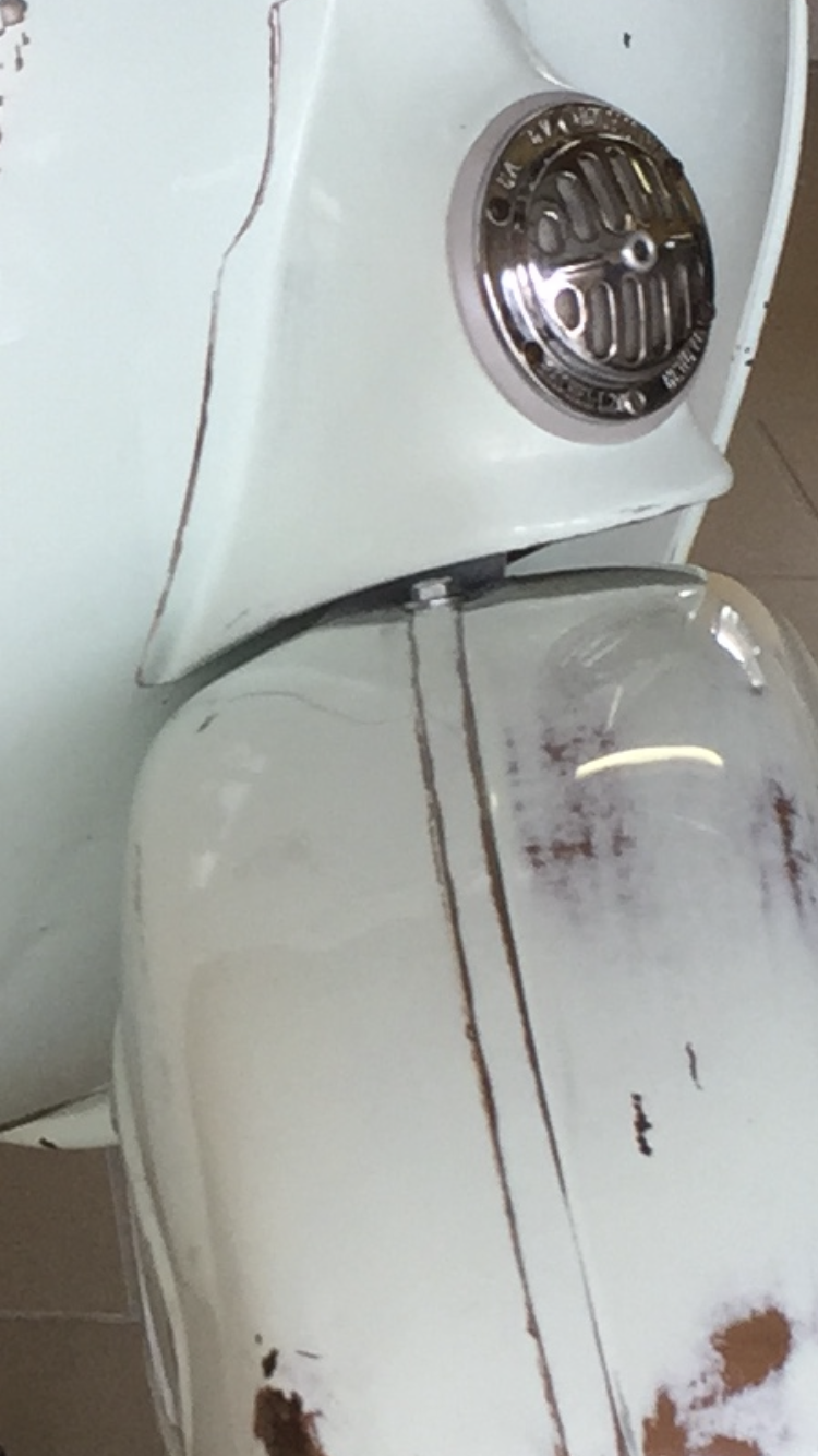

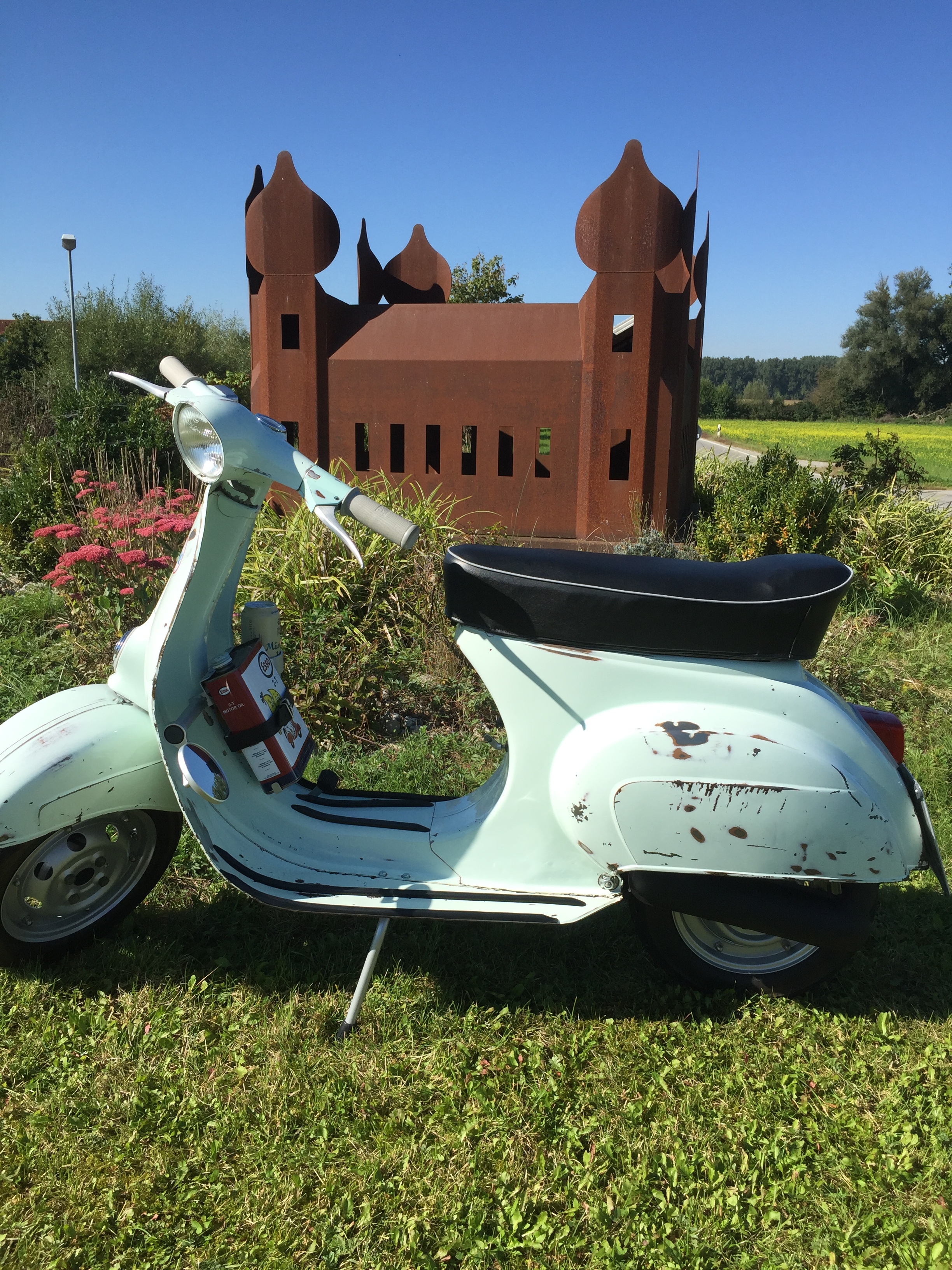

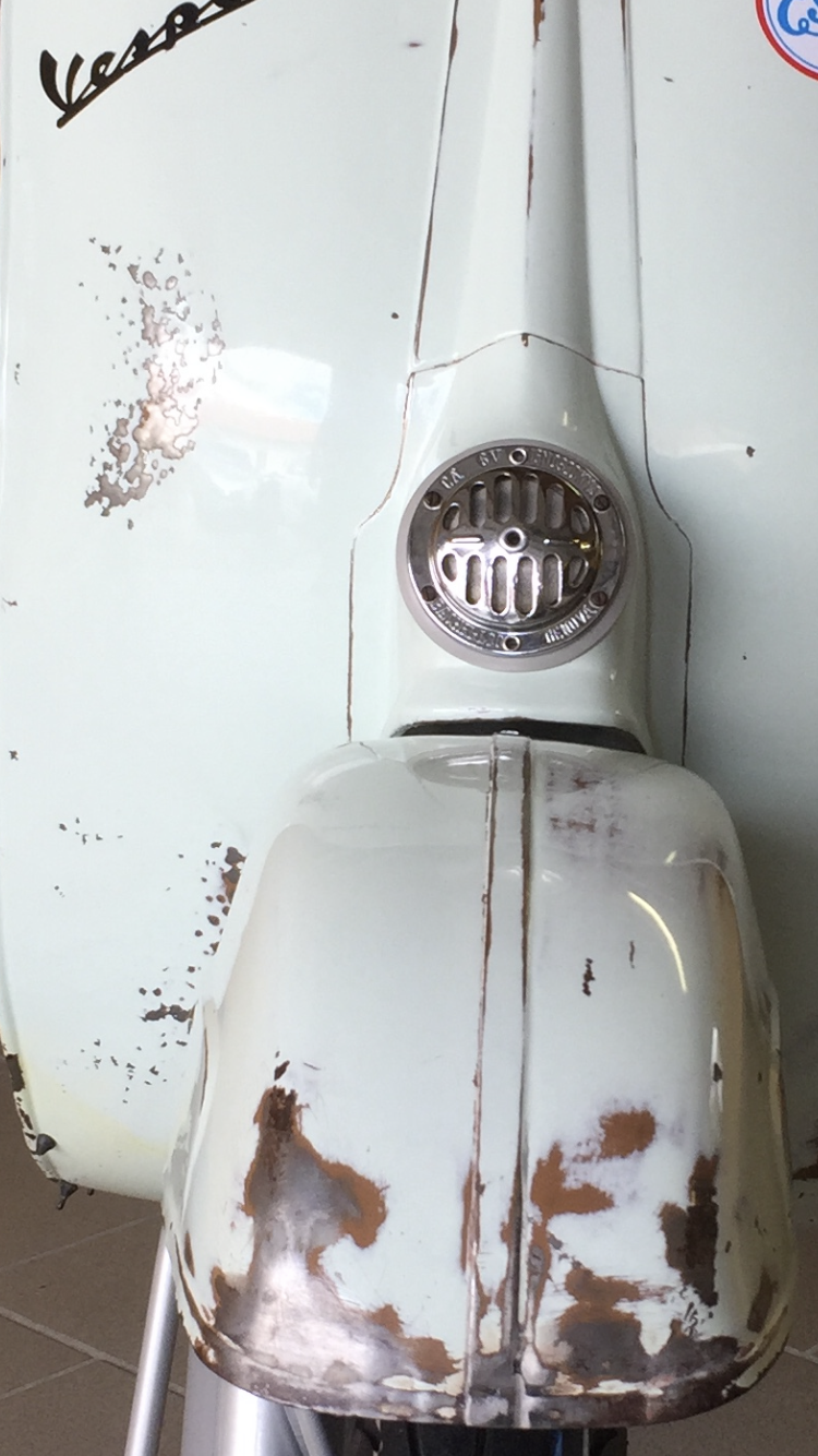

    Hallo Paddy, hab ein paar „alte“ Bilder, evtl helfen Dir diese. Meterstab ran halten macht nun keinen Sinn mehr, da die alte Dame in diesem Bereich stark deformiert ist
    VG
    Tom
    98978787-31E2-4324-BD56-178143B77033.png257752E5-6BEC-4E0D-A6A4-53030748C51F.png473307E7-B09D-4B76-9650-68DFFFBF520F.png936A20B0-D92A-4088-B683-1AE335DA09B7.png
    VG
    Tom
    Was´n das für eine Felge?
    2,184
    6,424
    809
    Oberbayern
    • July 18, 2022 at 11:57
    • #131
    Sind original 4-Loch Felgen, Löcher wurden gefräst,
    Adapter zum Aufspannen auf die Fräse und passender Fräser sind noch vorhanden, muss mir für das nächste Projekt wieder ein paar machen (lassen)
    Die auf der 1.Serie sind mitverkauft
    Bei der 50s sind es 1,8cm.

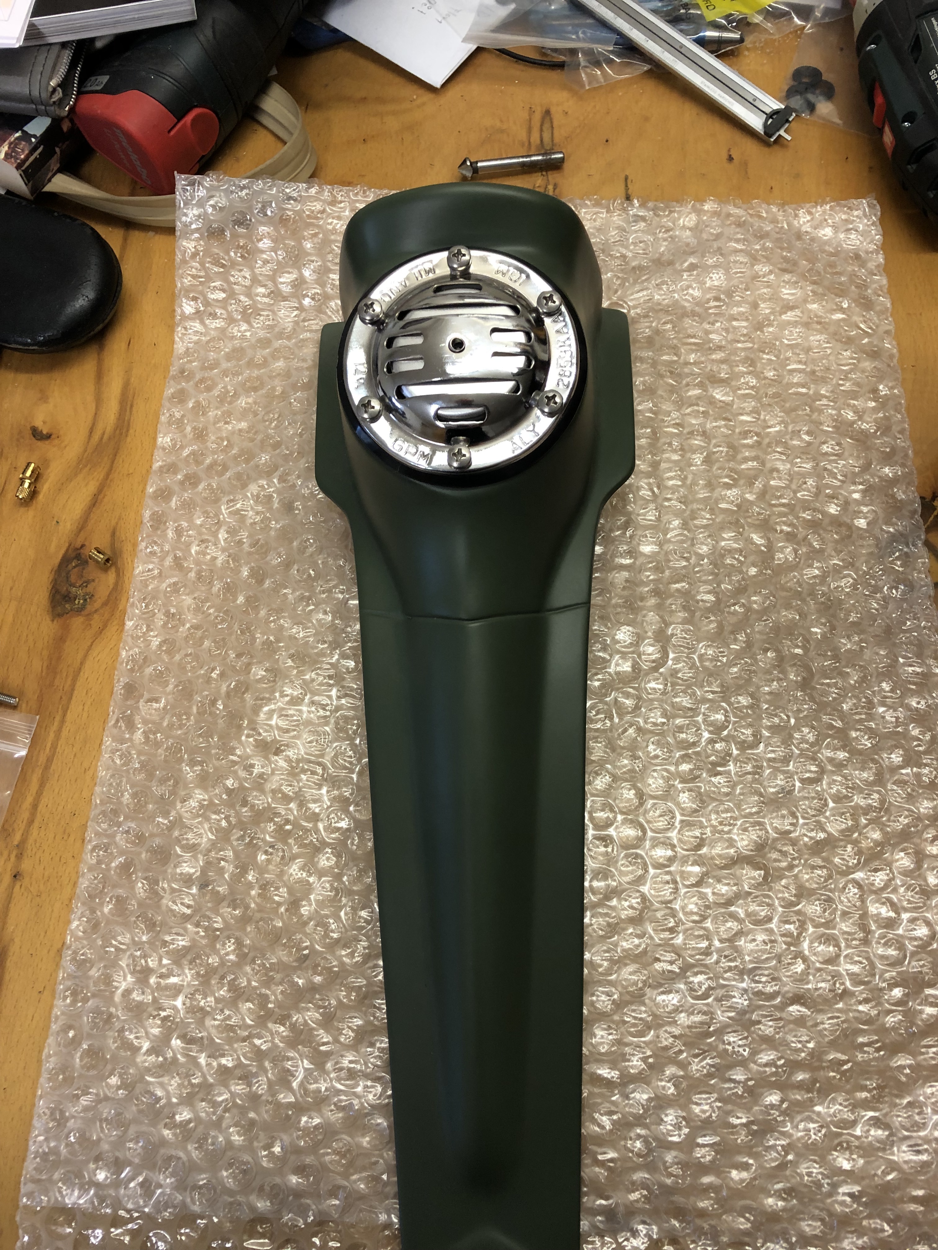

    heute kam das Päckchen von SC. leich mal die Tachowelle angeschlossen und den Sitzbankzapfen etwas unterlegt, damit er einrastet. Irgendwas haut beim Einrasten noch nicht hin, aber das schau ich mir morgen oder am Samstag dann genauer an.
    Das Dach des günstigen Rücklichts ist jetzt schwarz seidenmatt und ich kann es dann tauschen.
    Die indische Chromschnarre ist auch dabei. In Indien gibt es wohl auch ein "Milano"... lmao
    So, nun zu der Fahrleistung. Bei der allerersten Fahrt in meiner Straße hatte ich ja ein Gefühl, als ob sie besser läuft wie die Orange.
    Bei einer Fahrt in den Nachbarort rüber, immer noch ohne Tacho war ich mir dann nicht mehr sooo sicher.
    Jetzt ist es amtlich. Der Alu-Sinalco tut sich tatsächlich etwas schwer mit dem kleinen Sito.
    Gut, er ist nagelneu und vielleicht wird das noch einen Tick besser, wenn alles mal etwas eingelaufen ist, aber ob er je an die Kombi in der Orange heranreichen wird, kann ich mir nicht vorstellen.
    Wie genau der Tacho geht, weiß ich natürlich nicht. Der der Orange haut ganz gut hin mit so einer Geschwindigkeitstafel, die die Geschwindigkeit in digital anzeigt.
    Auf der Ebene überstreicht er so den roten Hundertmeterzähler so gerade mal komplett.
    Extrapoliert also so knapp 70 vielleicht.
    Mein erster Eindruck letzte Woche war vielleicht auch deshalb so gut, weil es ohne Helm war die Straße hoch und runter.
    Bin dann nochmal zum Vergleich mit der Orange gefahren, die zieht in jeder Drehzahl besser mit dem Malossi 112.
    Aber es ist absolut in Ordnung, das Ding sollte ja keine Rakete werden. Der Dampf von unten und über den Rest des Bandes ist schön gleichmäßig, völlig unaufgeregt und gleichmäßig, schön zu fahren in jedem Fall.
    Man braucht keine Drehzahlen, um vorwärts zu kommen, genau so wollte ich es.
    Aber irgendwie ist der alte Gußeimer von Malossi eine Ecke knackiger. Und das, obwohl er den kleineren Gaser und ASS hat und am Einlaß nicht verändert wurde von mir.
    Ob nun die BGM-Welle in der Orange noch viel zum Unterschied beiträgt zur Olive mit der Mazzu, vermag ich nicht zu sagen, ich denke, die spielen in der gleichen Liga, ohne beide je nebeneinander liegen gehabt zu haben.
    Gut, so der Stand zur Leistung.

    Tja, heute habe ich mich wohl oder übel um die Kaskade kümmern müssen.
    Wenn ich ehrlich bin, habe ich mich etwas davor gedrückt. Alles fertig lackiert und der matte Lack gibt einem ja keine Chance, irgendwie zu korrigieren, wenn Kleber rausquillt.
    Gleichzeitig sollte das Ding ja schon einigermaßen unterfüttert sein, damit es hält.
    Den Hinweis auf das Sikaflex 252 hatte ich im GSF gefunden, ohne jemals das Zeug verarbeitet zu haben.
    Aber der Reihe nach. Im Geschäft nach Feierabend den Rohling für die Bohrschablone gedreht.
    Dann gestern abend zuhause auf der Maho abgebohrt:
    Hab mal zwölf Löcher gemacht, dann könnte ich auch ein Bohrbild nutzen, das um 30 Grad verdreht ist.
    Dann die Kaskade vorsichtig abgebohrt. Nach der ersten Bohrung mit einer Schraube fixiert, dann mit zwei und dann fertig gebohrt:
    Dann Spreizmuttern eingesetzt und mal zur Probe die Dichtung und die Schnarre (die aus dem indischen Milano... lmao ) eingesetzt:
    Dann habe ich die löcher für den Vespa-Schriftzug gebohrt, die für das hintere Schild ebenfalls gerichtet, damit es wieder paßt. Am Beinschild waren die Bohrungen ja zu und mußten erst gebohrt werden, was ein Scheiß.
    Im Internet nach Bildern von der Position und der Ausrichtung her als Vorbild. Klappcomputer daneben auf den Sessel gestellt.Mal wieder bohren an fertiger Karrosse... ||
    Hat dann aber ganz gut geklappt. Benzinhahngummi eingesetzt, Sitzbank ausgerichtet und noch ein paar Kleinigkeiten.
    Dann habe ich mir einen Plan ausgeheckt, wie ich die Kaskade positioniere und später spannen kann.
    Gurte hatte ich da, brauchte sie dann aber nicht. Oben eine gepolsterte Zwinge und unten über lösbare Kabelbinder gegen den Steuerrohrmantel gezogen.
    Unterstützt um 18 mm mit einen formatierten Holzstück, da ebenfalls umklebt wurde.
    Der Bebb ist zäh ohne Ende.
    Ich hatte vorher die Position der Kaskade genau abgeklebt und den umlaufenden Rand der Kaskade selber auch, damit eventuell ausquillender Kleber nicht auf dem Lack landet.
    So sah das dann aus:
    Beide Schriftzüge ebenfalls mit ein paar Punkten des Klebers eingesetzt. Und noch das Dach gewechselt:
    Soweit bin ich zufrieden. Jetzt kommt noch etwas Kleinscheiß wie den Hebel an der Sitzbank kürzen, die Deckelchen auf die Bremstrommeln, Typschild noch mit Schlagzahlenrichten und befestigen, Deckel vom neuen Lenkschloss festtackern.
    Das war es dann glaube ich.
    Und am Montag nochmal zum Lackierer und ihn motivieren, den Seitendeckel fertig zu machen...:-)
    Sonst muß ich mir zwei Spraydosen mit dem Farbrezept mixen lassen, das ich bei dem Konvolut noch gefunden hatte und mittlerweil dem Lackierer als Kopie gegeben habe.
    Ich berichte....
    Gruß Paddy.
