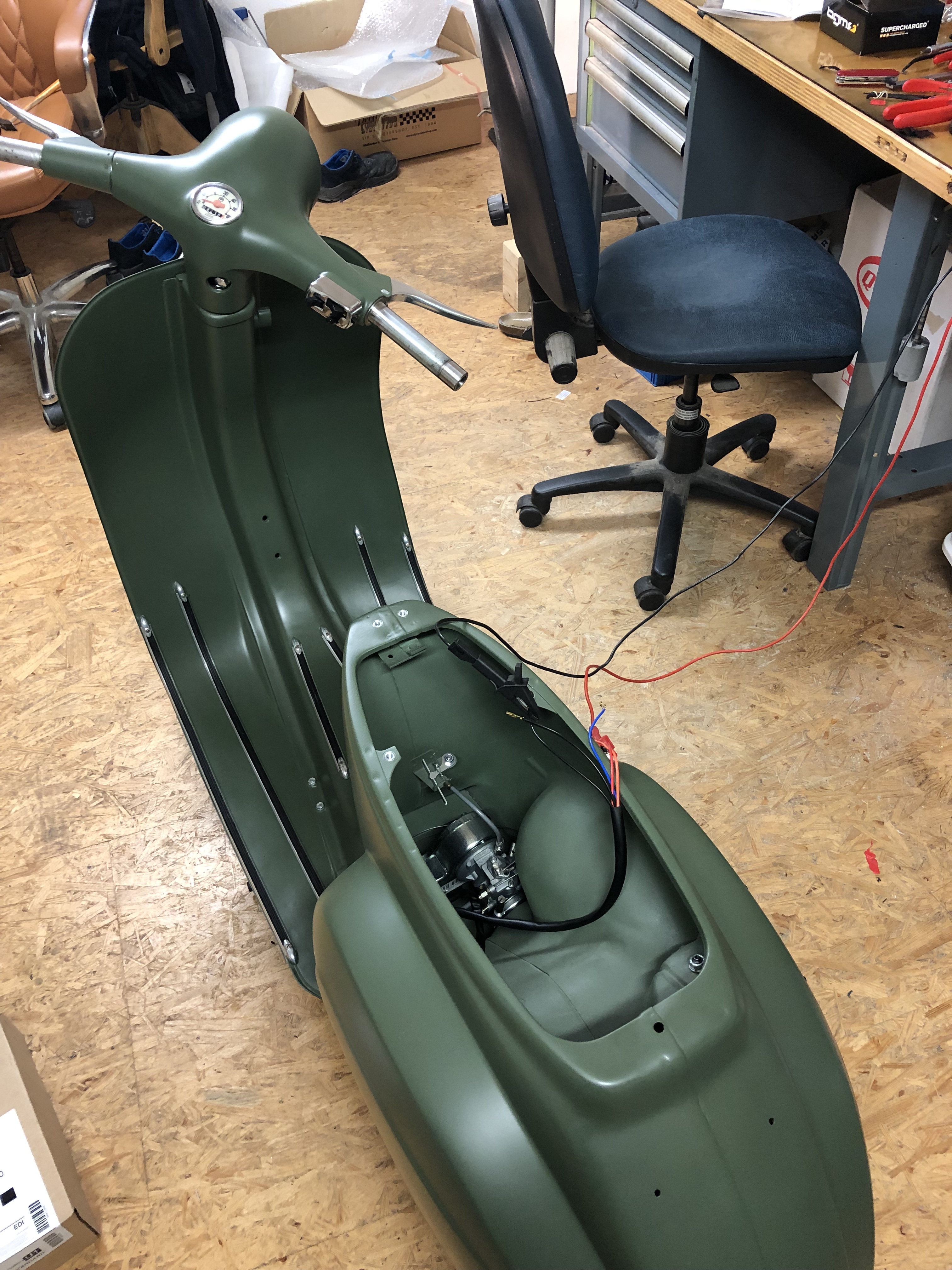

    So liebe Kollegen,

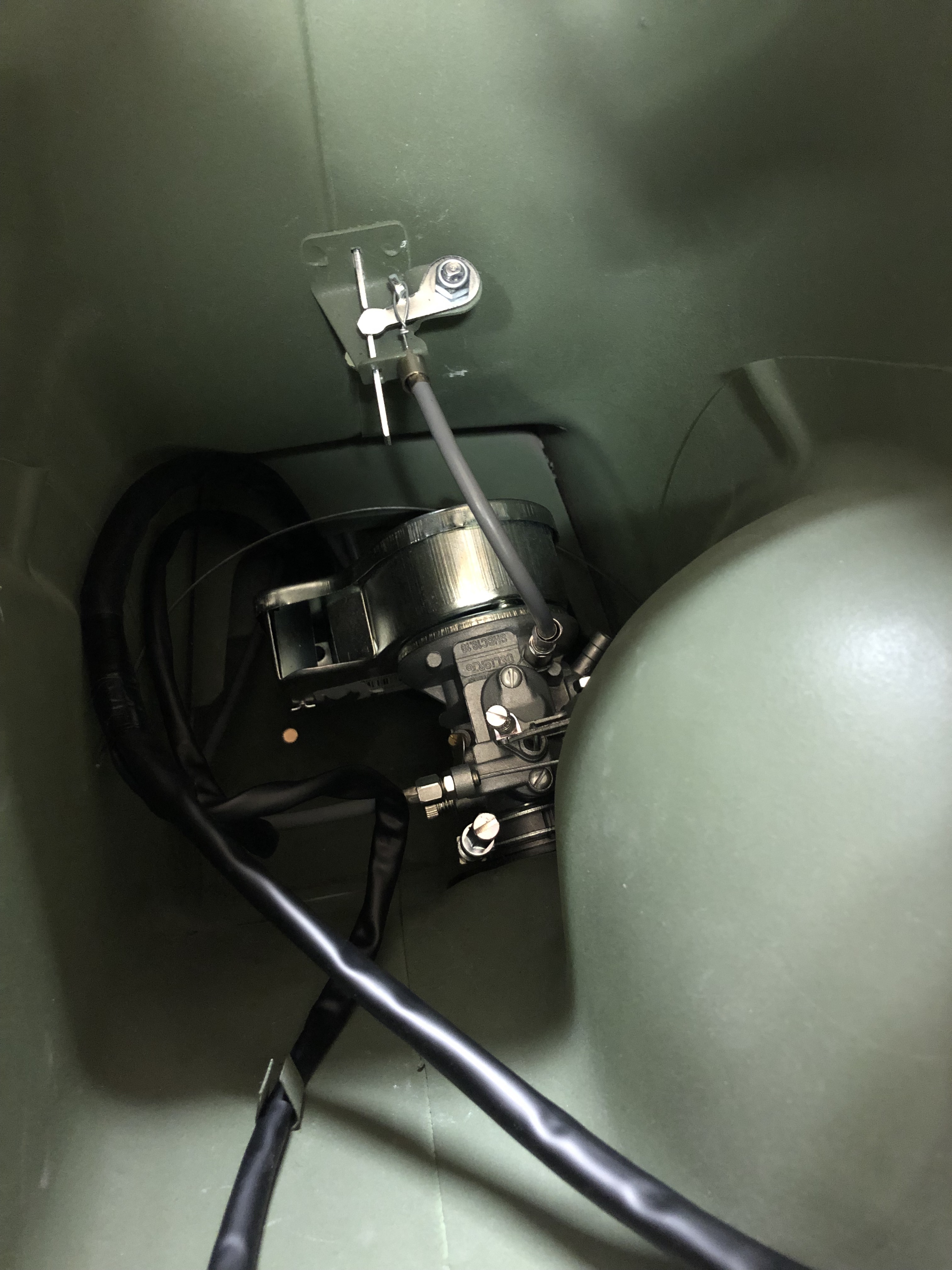

    heute wie auch den Rest der Woche habe ich Urlaub. Bin dann bei Zeit aufgestanden und hinter die Olive.
    Zuerst die Innenzüge rein, Vorderradbremse angeschlossen und dann die Dame auf die Seite auf die Matratze gelegt und unten alles fest gemacht. Hinterradbremse angeschlossen und natürlich den Rahmengummi eingesetzt.
    Kabelkästchen gemacht, mußte noch Ringösen an den Baum von der Karosse machen, am Motor hatte ich die ja schon drangemacht auf der Werkbank im Motorständer.
    Motor schaltet, kuppelt, beide Bremsen gehen hervorragend. Dann Lichtschalter angeschlossen und montiert.
    Danach den Gaser und den neu bestellten Blechluftfilter für den 19.19 montiert, neuen Chokehebel rein.
    Gaszug war zu kurz, dann habe ich einen anderen reingemacht, es hat ja etwas Material da. Geht jetzt alles.
    Den harten hinteren Stoßdämpfer hatte ich nochmal draußen, den kriege ich nicht weicher. Jetzt müssen wir mal sehen, ob das so geht. Zur Not kann ich den alten der Olive oder Orange putzen und übergangsweise montieren, bis ich einen neuen bestelle.
    Dann war ich kurz mit der Ape im Sportheim am Stammtisch und danach habe ich den neuen Scheinwerfer eingepaßt und montiert. Ein bißchen an den Blechlaschen mußte ich feilen, die waren etwas größer als am Ori-Scheinwerfer.

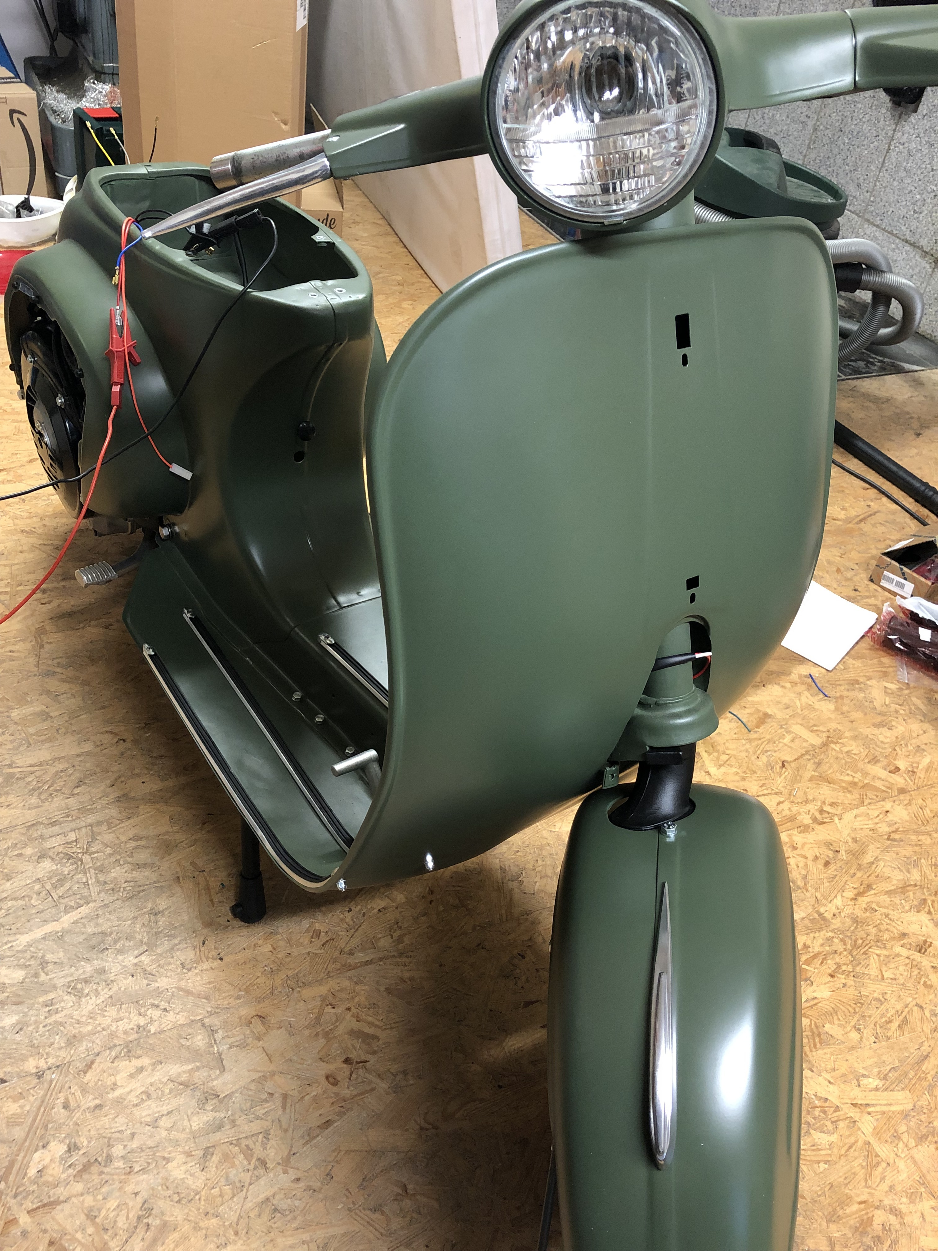

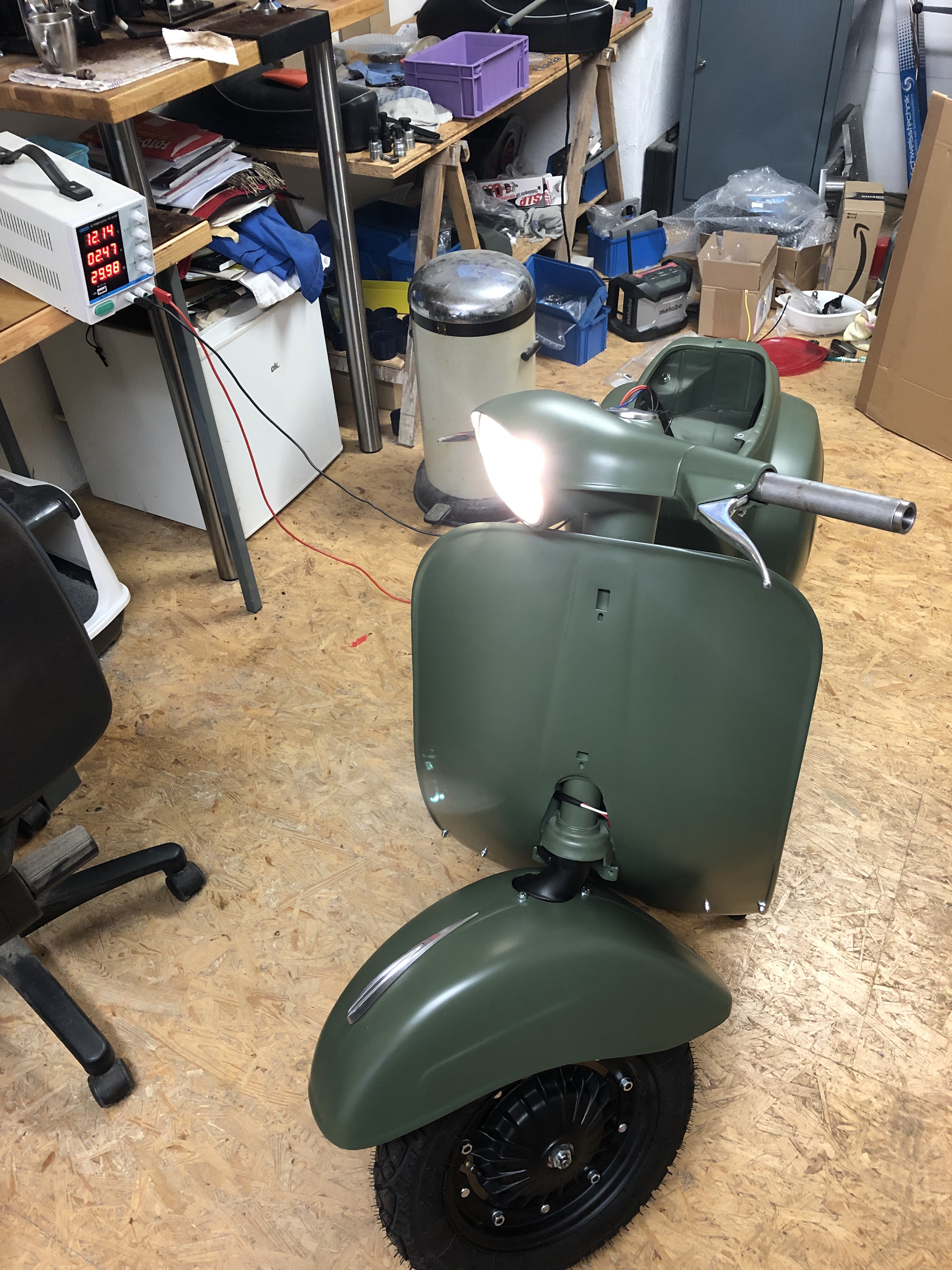

    Tja, dann der große Test vorher. Labornetzteil an den Kabelbaum, siehe da, alles geht:

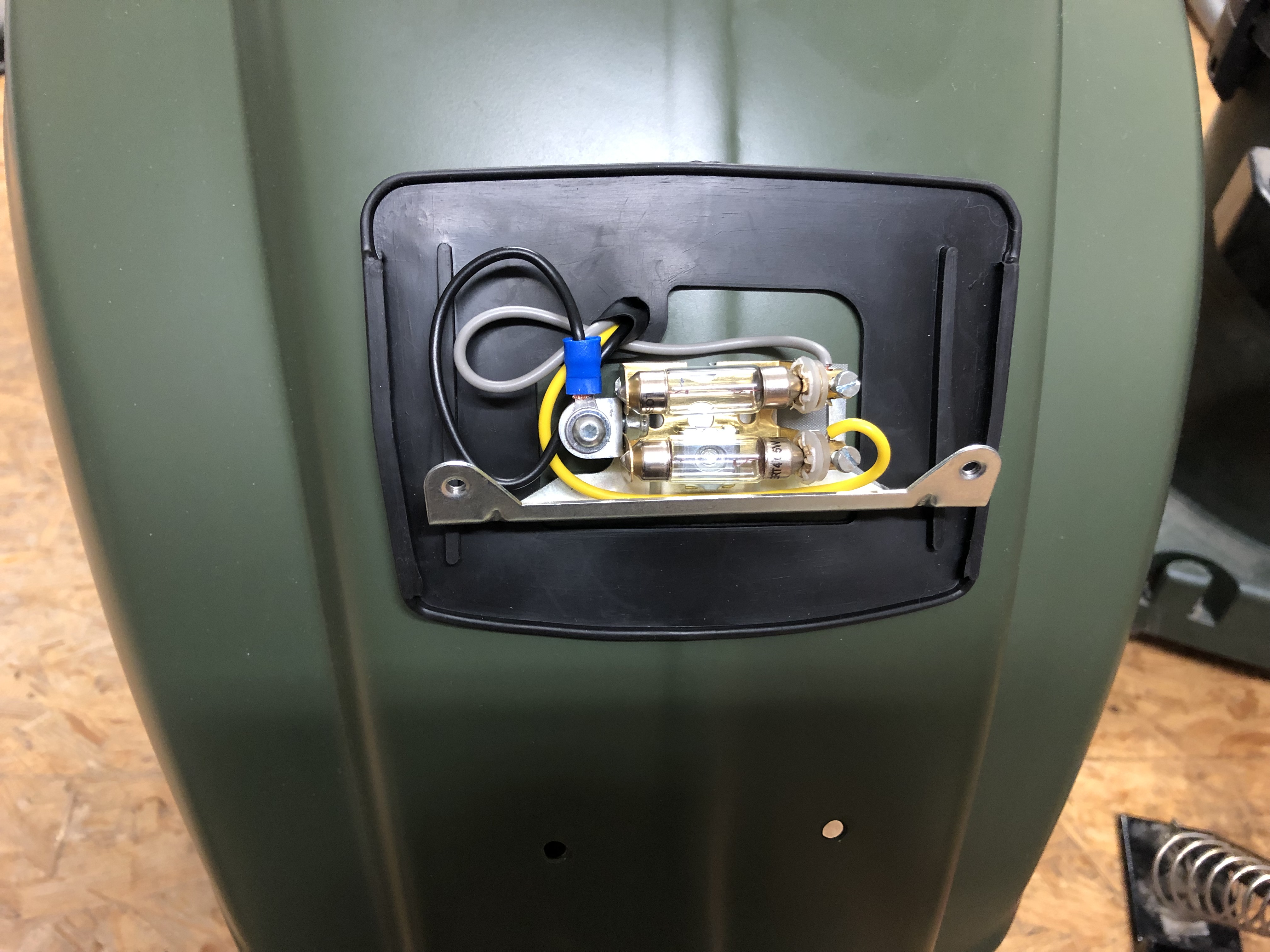

    An den hinteren Strippen für's Rück- und Bremslich hatte ich nur provisorisch eine Sofitte gehängt, geht alles.
    Schön so eine Gleichspannungselektrik, die kann man mit dem Labornetzteil durchchecken, das geht ja mit der Ori einer alten V50 nicht mit ihrer eigenwilligen Verschaltung (Licht aus durch Kurzschließen der Erregerspule...).
    Von der Laterne vorne bin ich begeistert, die macht hell so mit den 25 Watt auf jeder Wendel. Dazu die 10 Watt "Tagfahrlicht", ist echt hell.

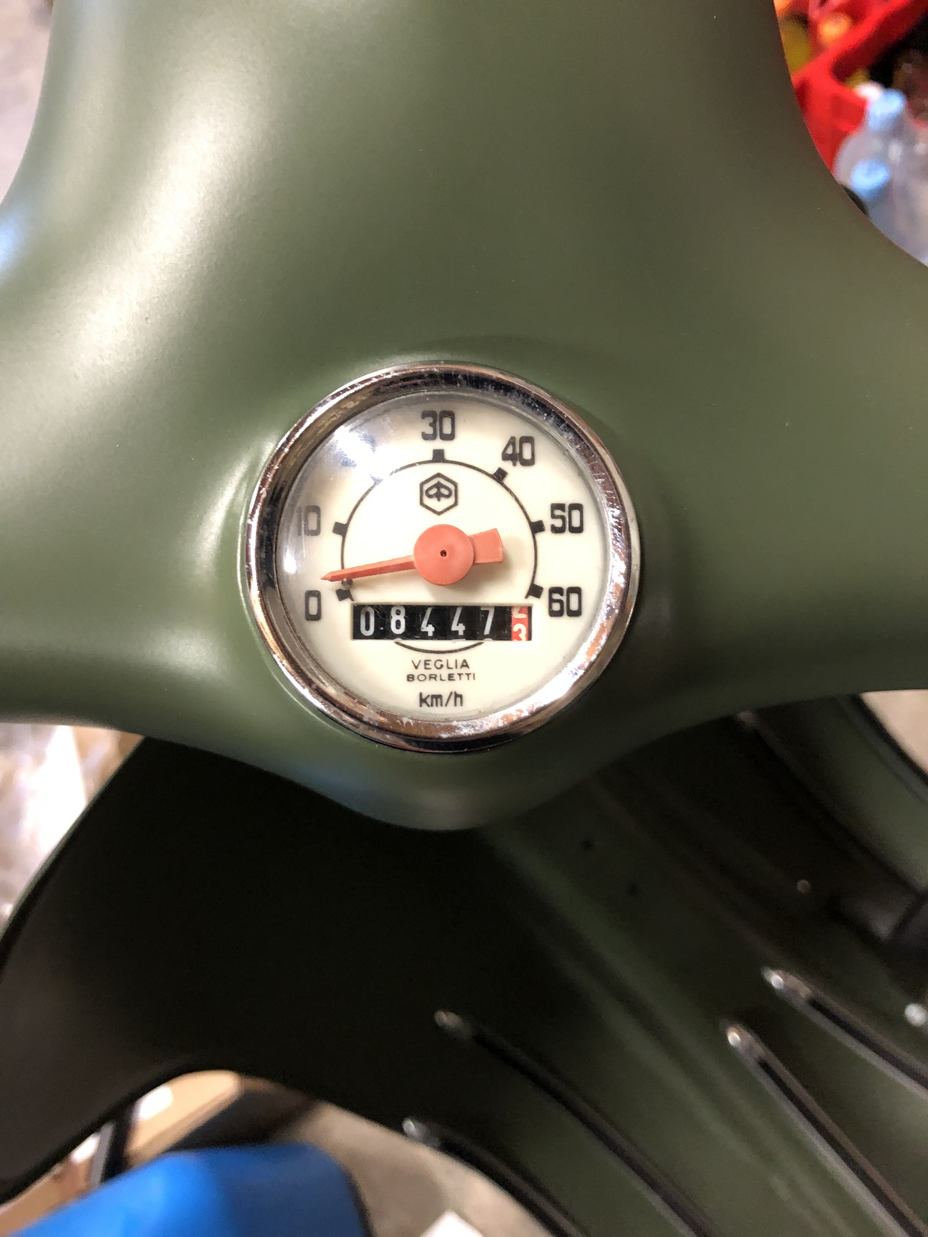

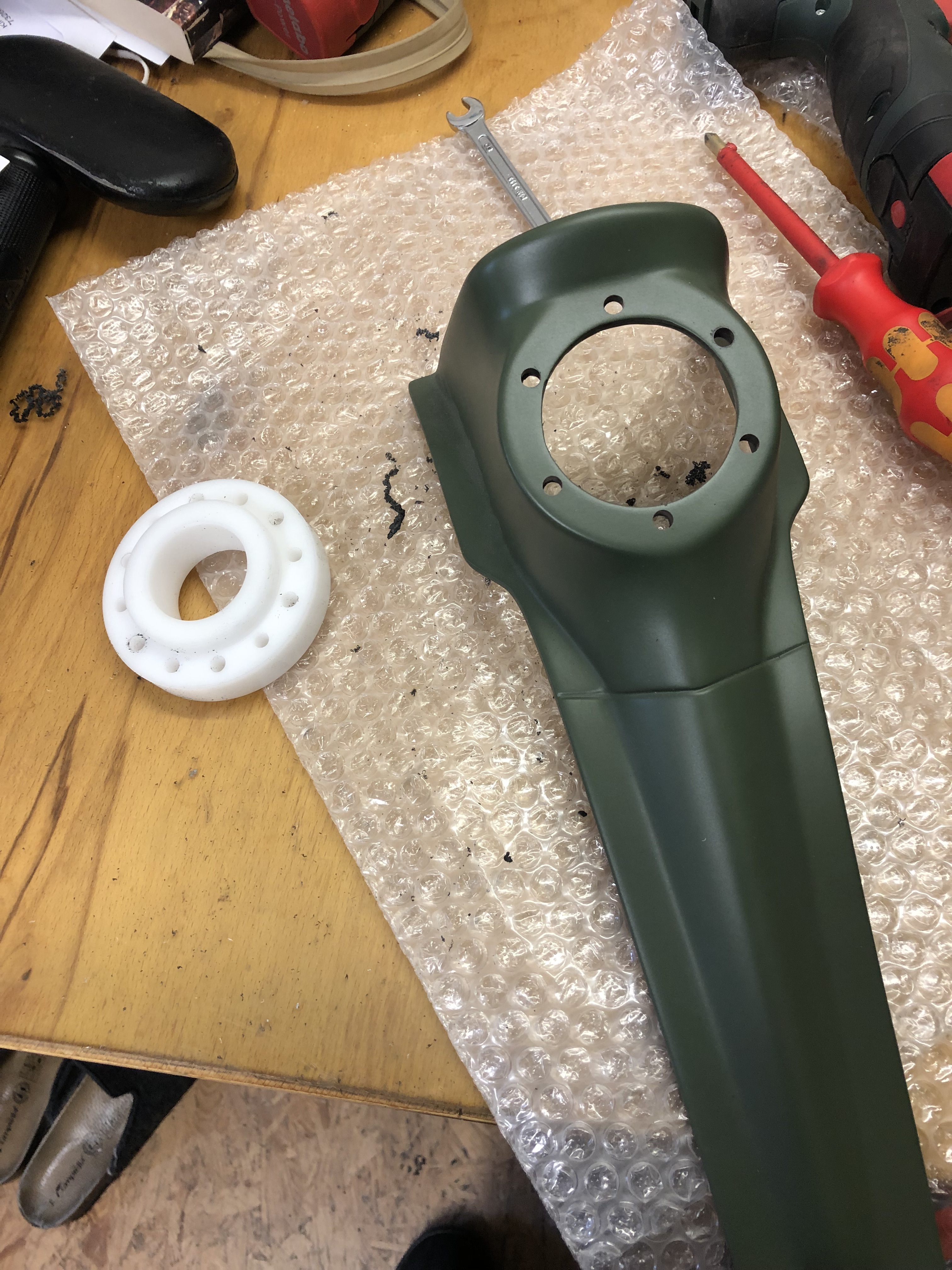

    Zum Montieren ist ein Rundlichtlenker aber ein echter Scheiß, keinen Platz, der Tachoausschnitt ist mickrig und die Technik, wie der Scheinwerfer justiert wird, ist auch etwas hobby-mäßig konstruiert.
    Hatte alles neu bestellt und es hat trotzdem nicht immer gepaßt.
    Auch die Lasche, die den Rundtache hält, mußte ich anpassen. Aber jetzt geht alles, soweit bella.

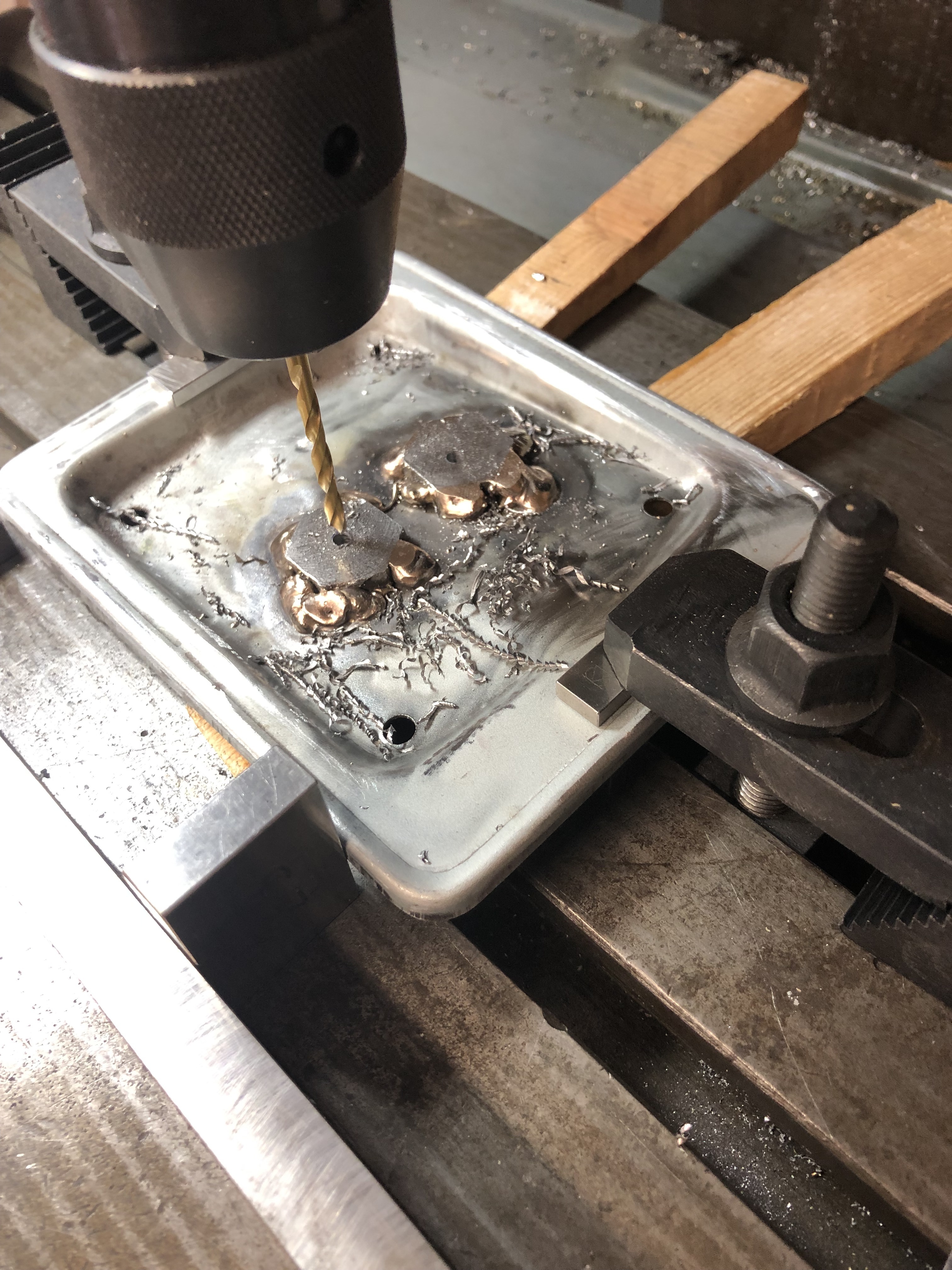

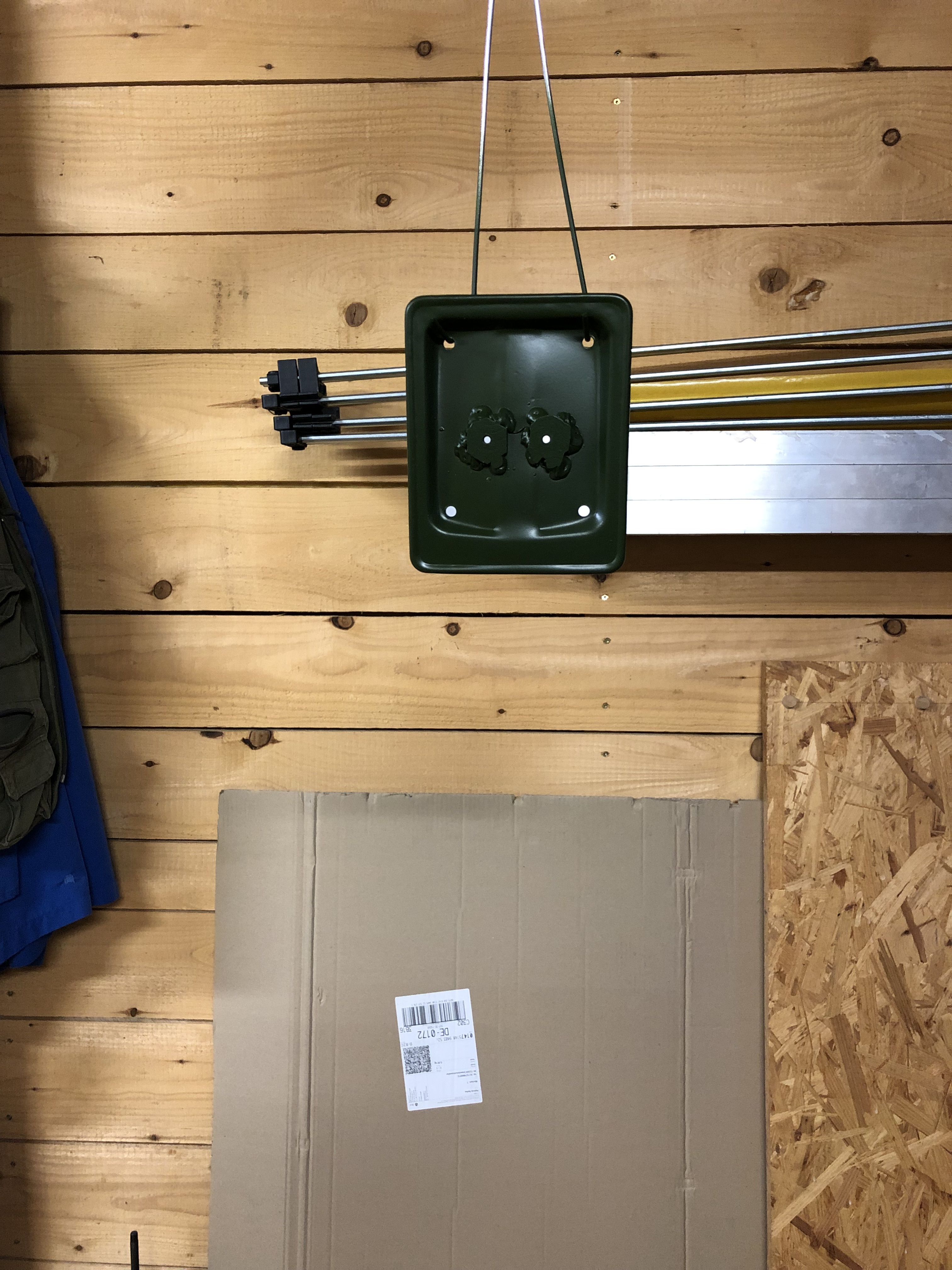

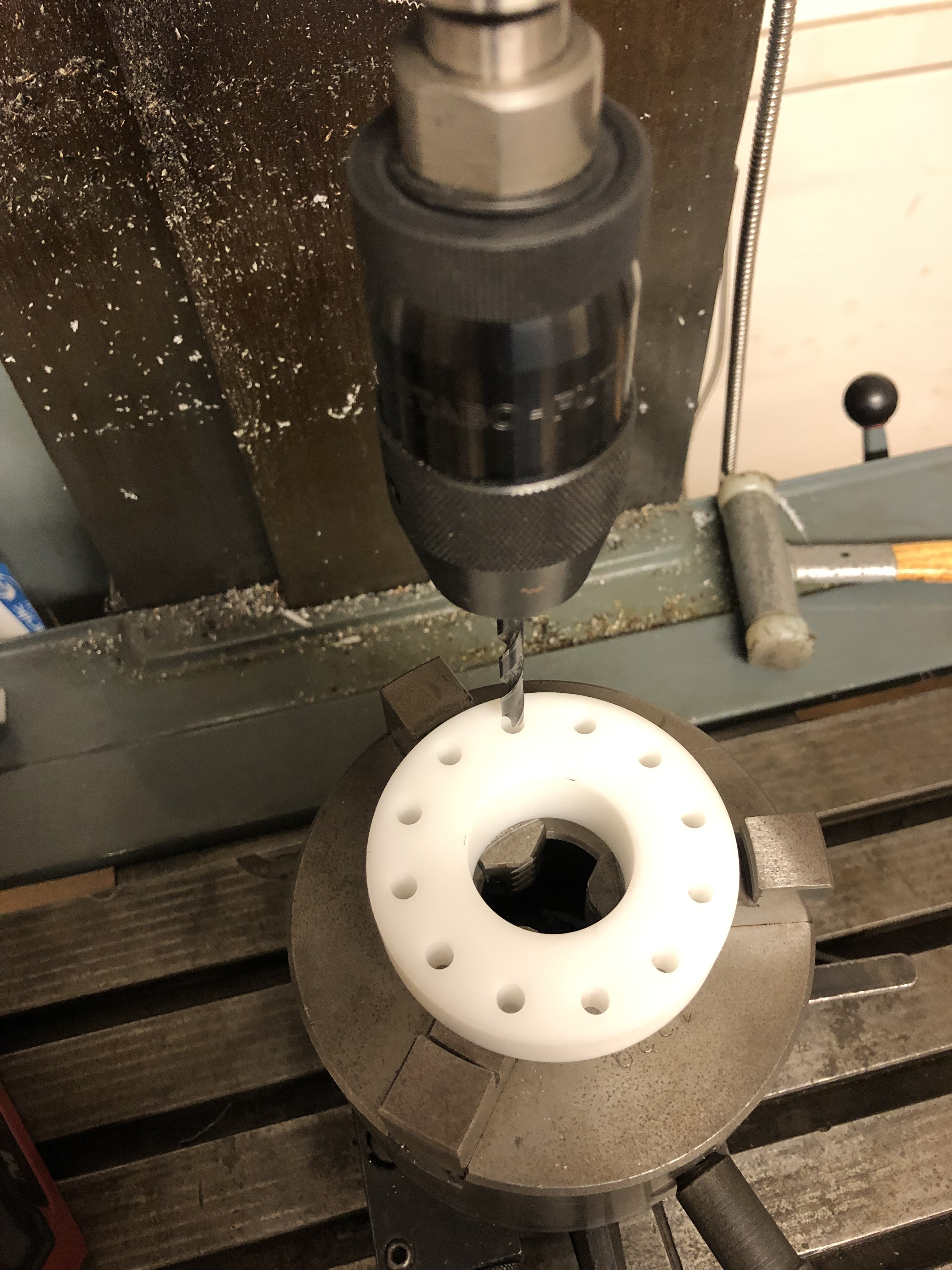

    Heute war es noch etwas Gebastel. Zuerst habe ich kein passendes Stahlstück gefunden, um es in den Nummerschildhalter zu löten.
    Dann habe ich mir mit zwei Schraubenköpfen M12 beholfen. Verzinkt geht ja mit CuSi3. War aber etwas aus der Übung, aber tut.
    Überfräst und zwei M4 Gewinde rein:
    Jetzt hängt es noch über Nacht in der Holzwerkstatt, 3 mal oliv, zweimal Klarlack. Der Ton zu dunkel (wenn auch nicht so dunkel wie auf dem Bild), aber man sieht ja eh nicht viel davon.

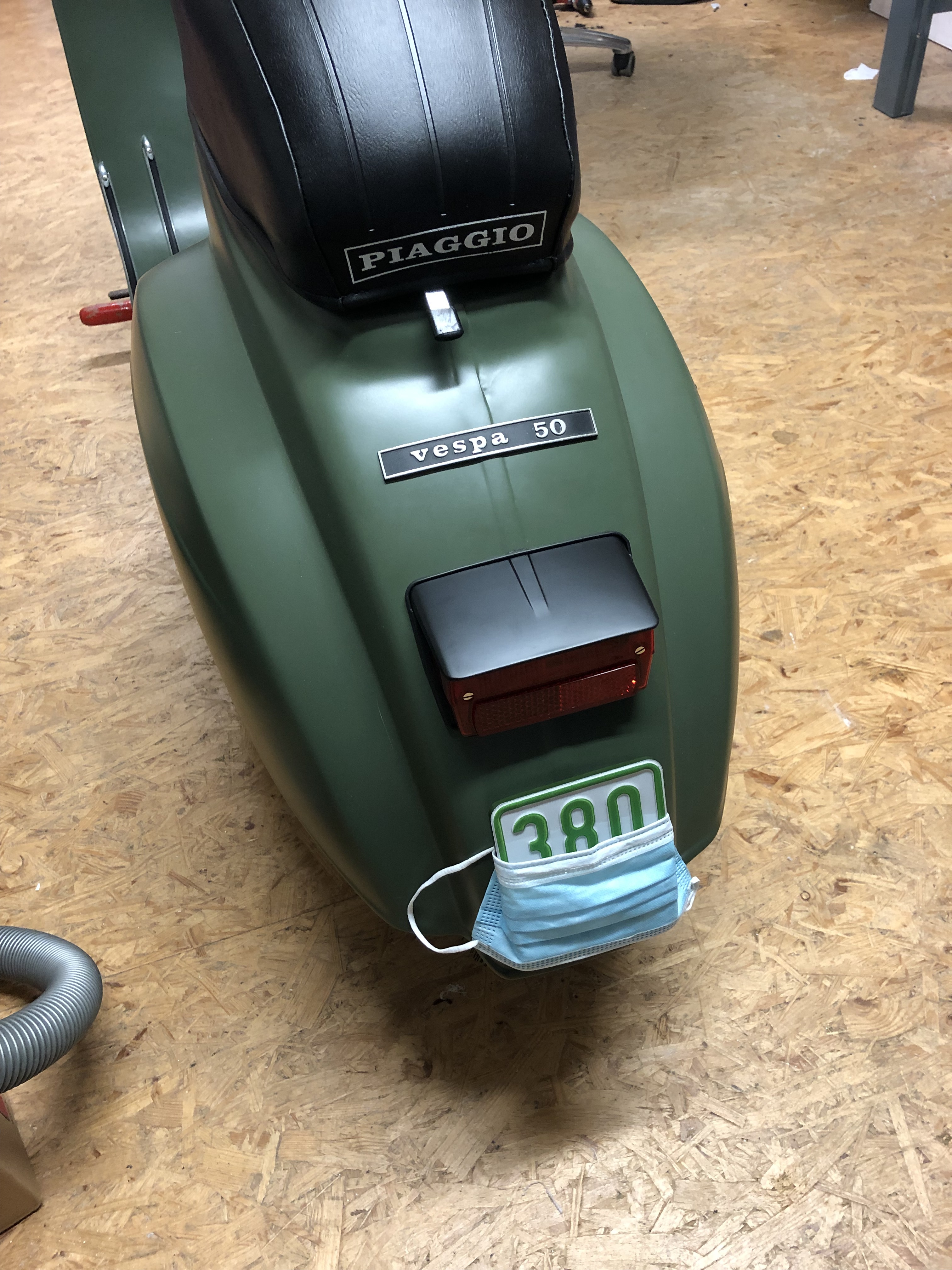

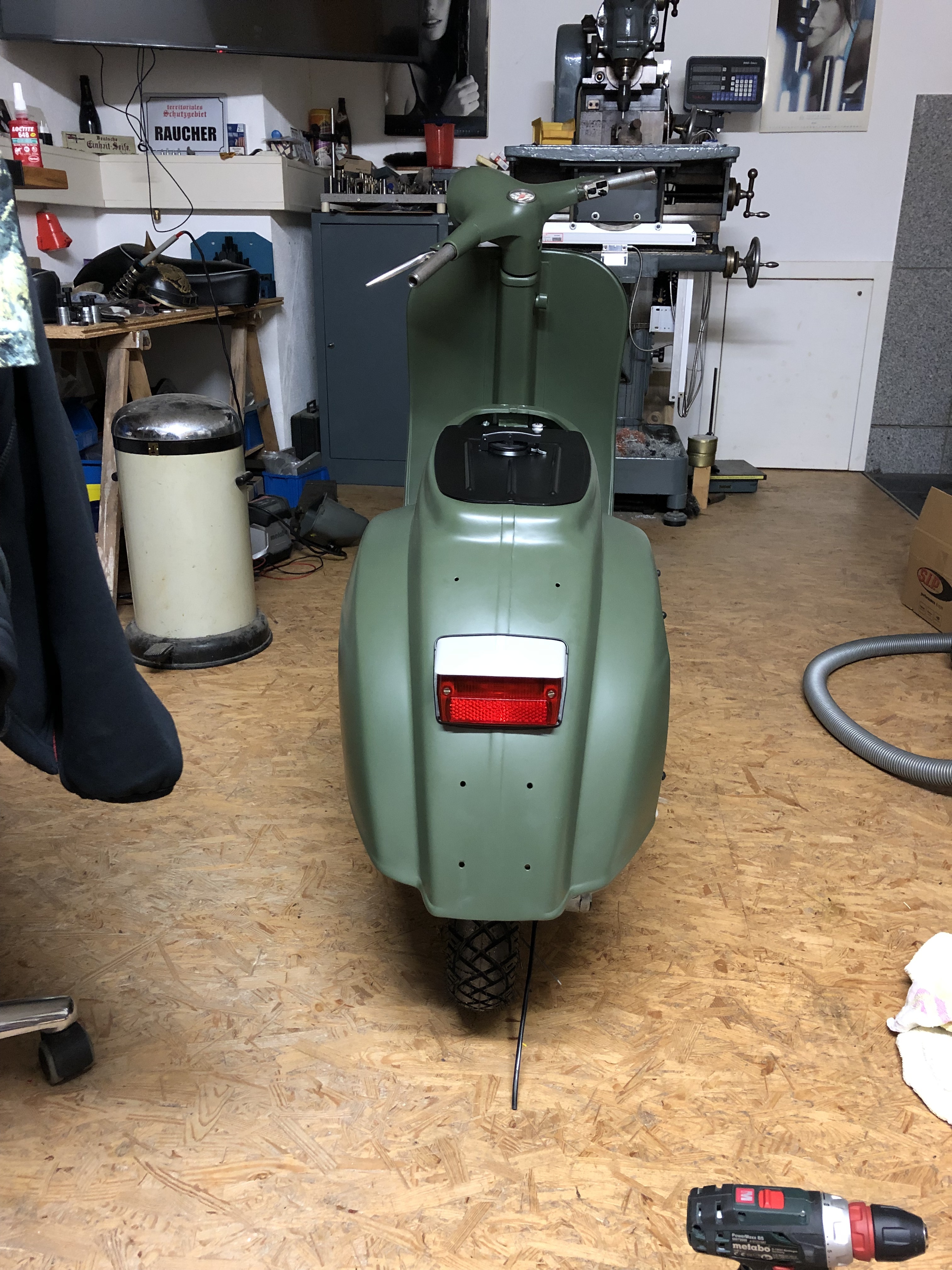

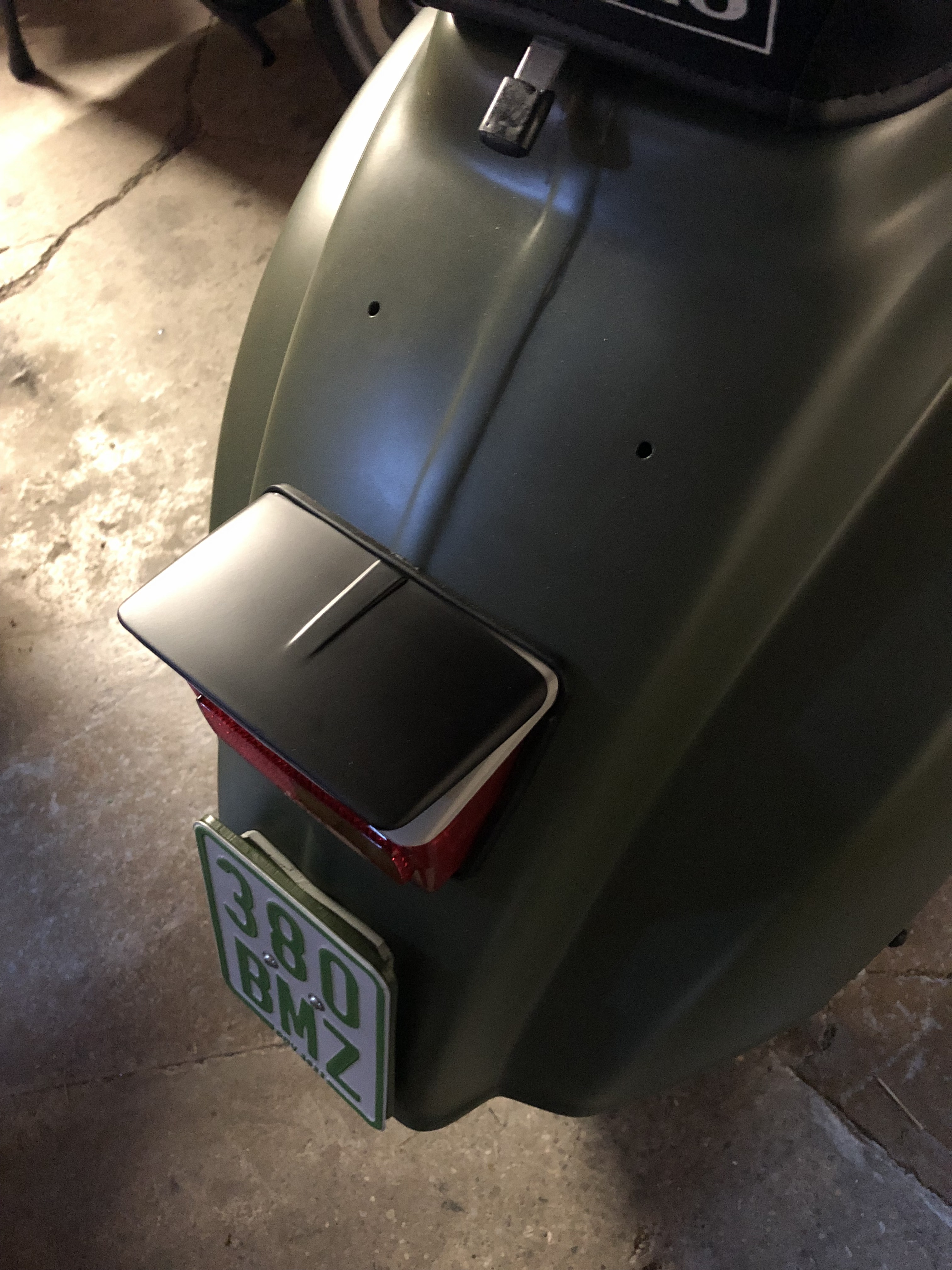

    Dann habe ich das Innenleben des günstigen Rücklichts genommen und umgestrickt, damit der wurschtige Doppelhalter daran befestigt werden kann.
    Das Innenleben des teuren SIEM-Rücklicht habe ich verschont, deshalb habe ich ja zwei gekauft.
    War ein Riesenscheiß, das vernünftig hinzukriegen, bis ich zufrieden war.
    Dann ging die Bohrerei an der fertigen Karrosse wieder los. Das Loch für das Rücklicht und die vier für den Nummernschildhalter...

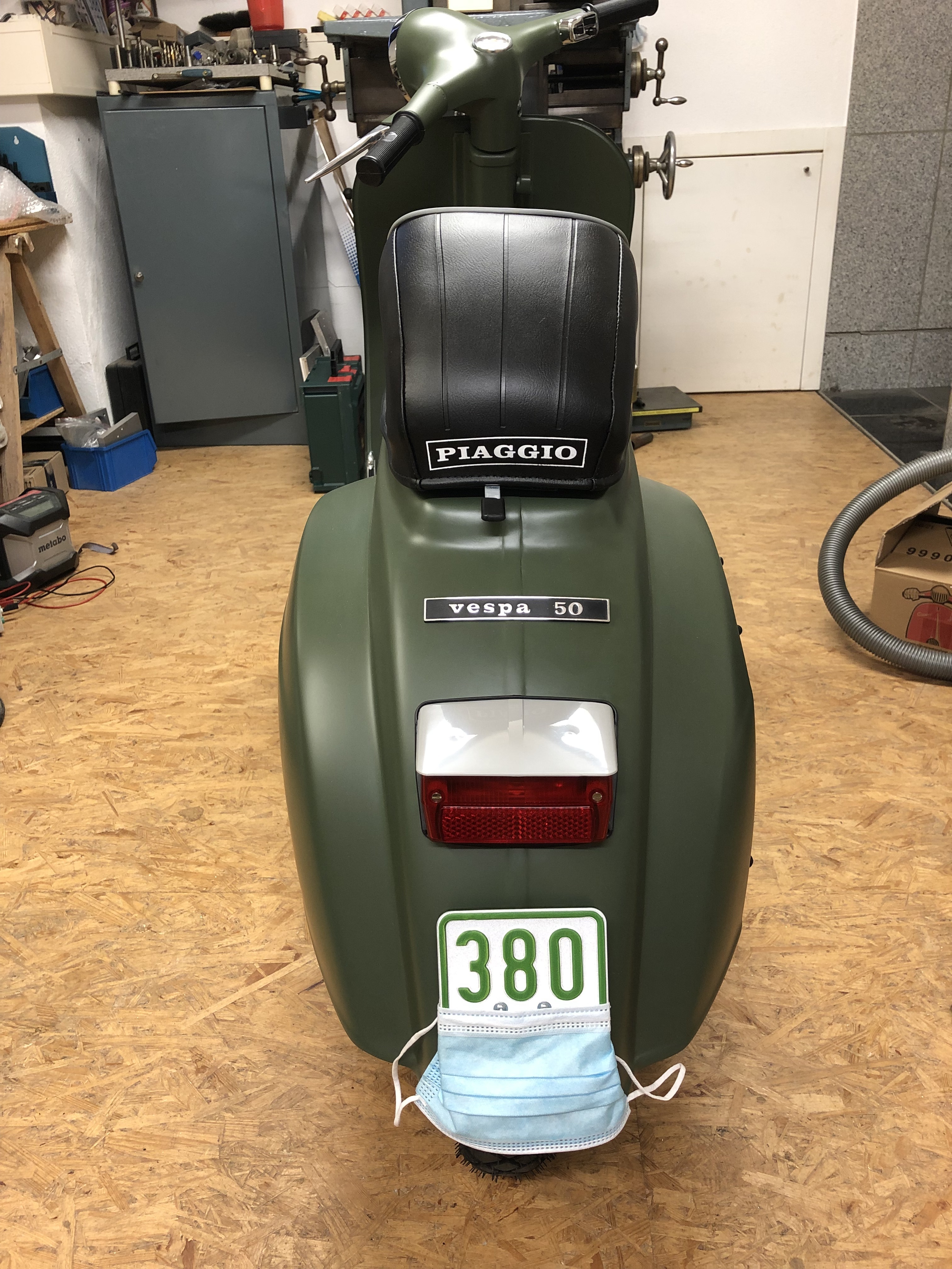

    So sah es dann aus:
    Draufgeschraubt habe ich dann das Glas von SIEM:
    Das hat ein graues Dach. Ich werde jetzt noch das schwarz-glänzende Dach des günstigen Glases auf schwarz-matt umlackieren und auf das SIEM-Glas machen.
    Aber die filigrane und schlichte Rückleuchte finde ich wunderschön!

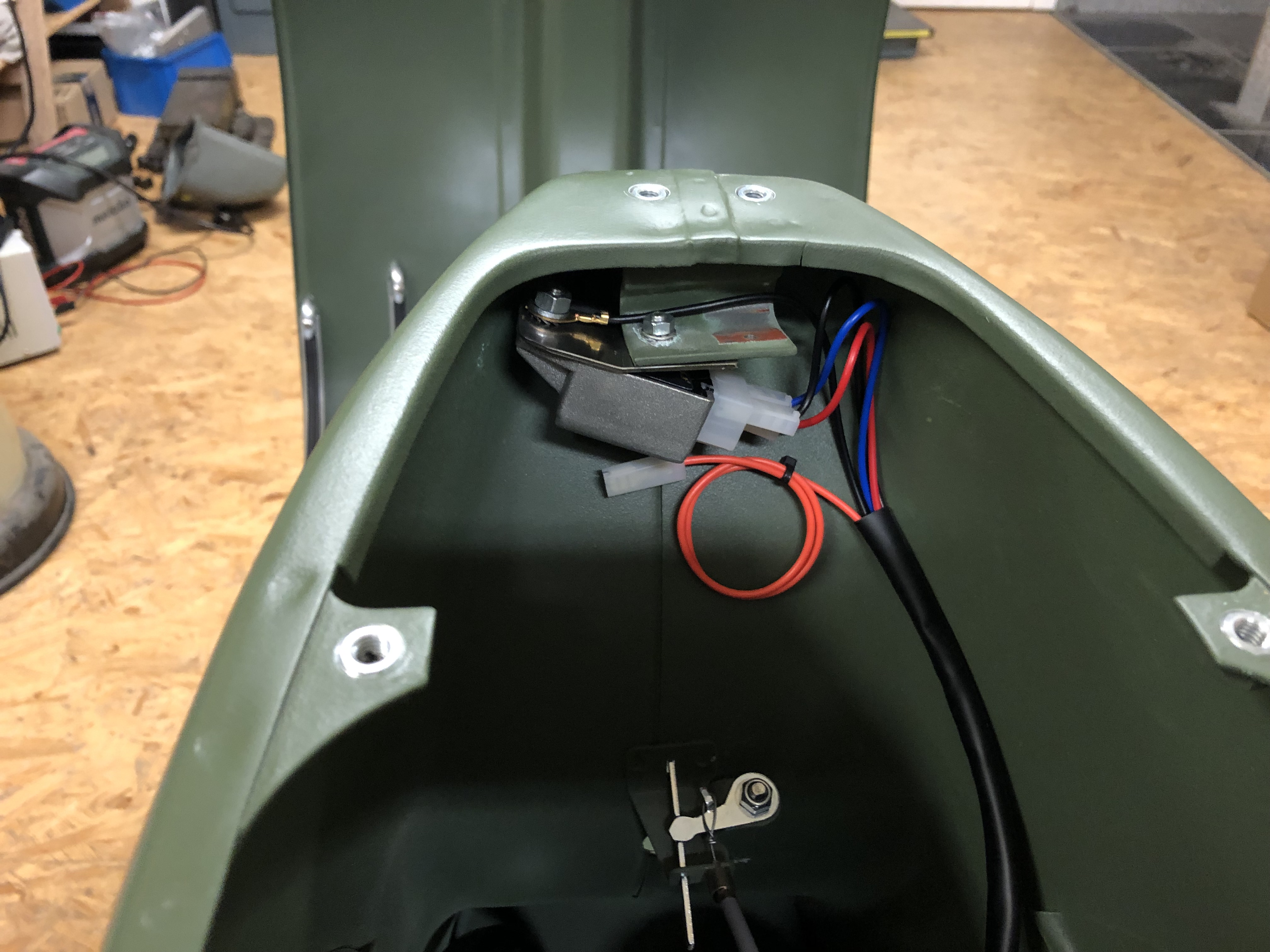

    Dann habe ich noch einen Halter aus VA gemacht, damit der BGM-Regler eine vernünftige Position hat:
    Den Kabelstrang muß ich noch nach links legen, aber so sieht es ganz gut aus und der Regler sitzt solide und ist nicht im Weg.

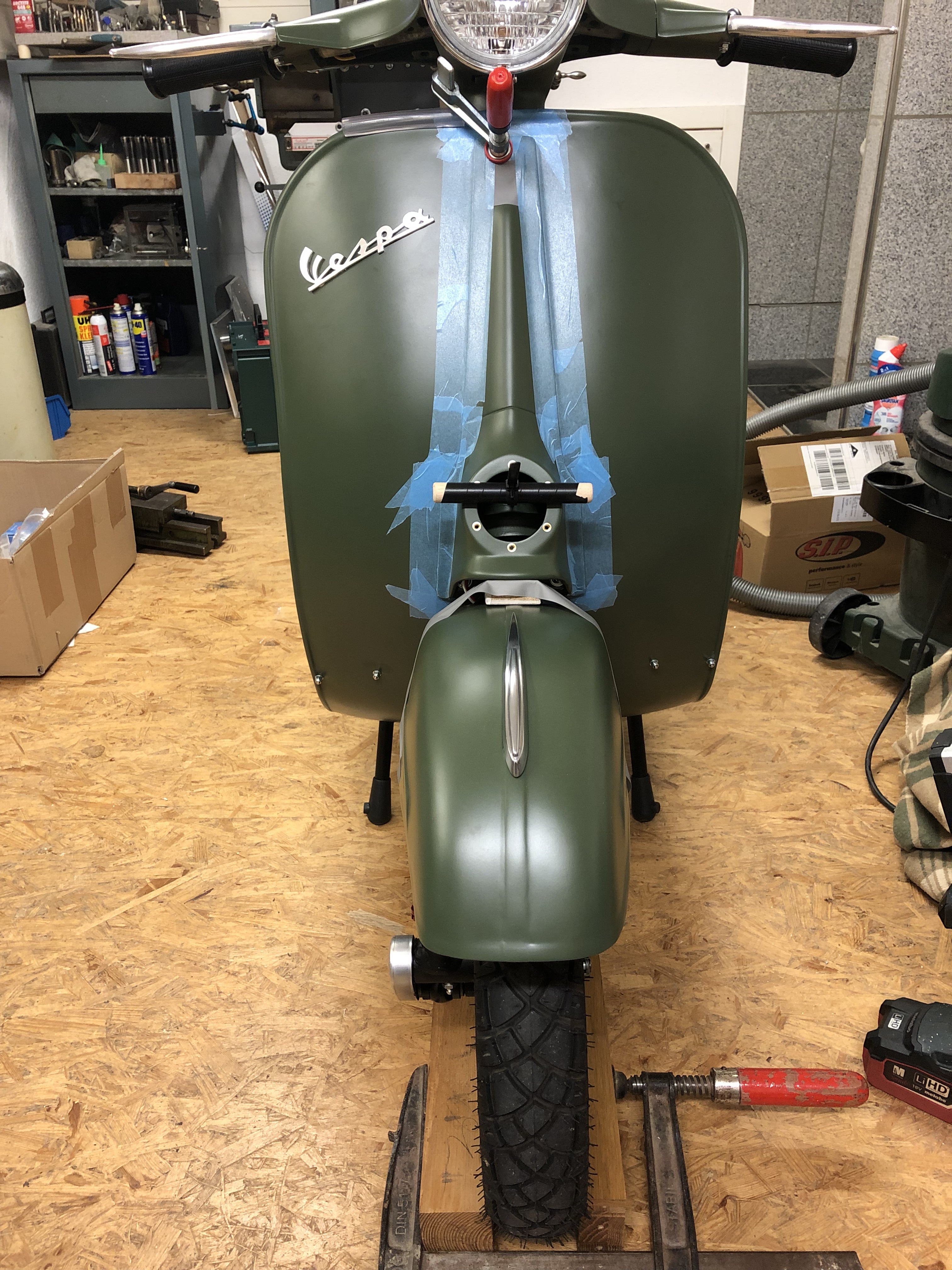

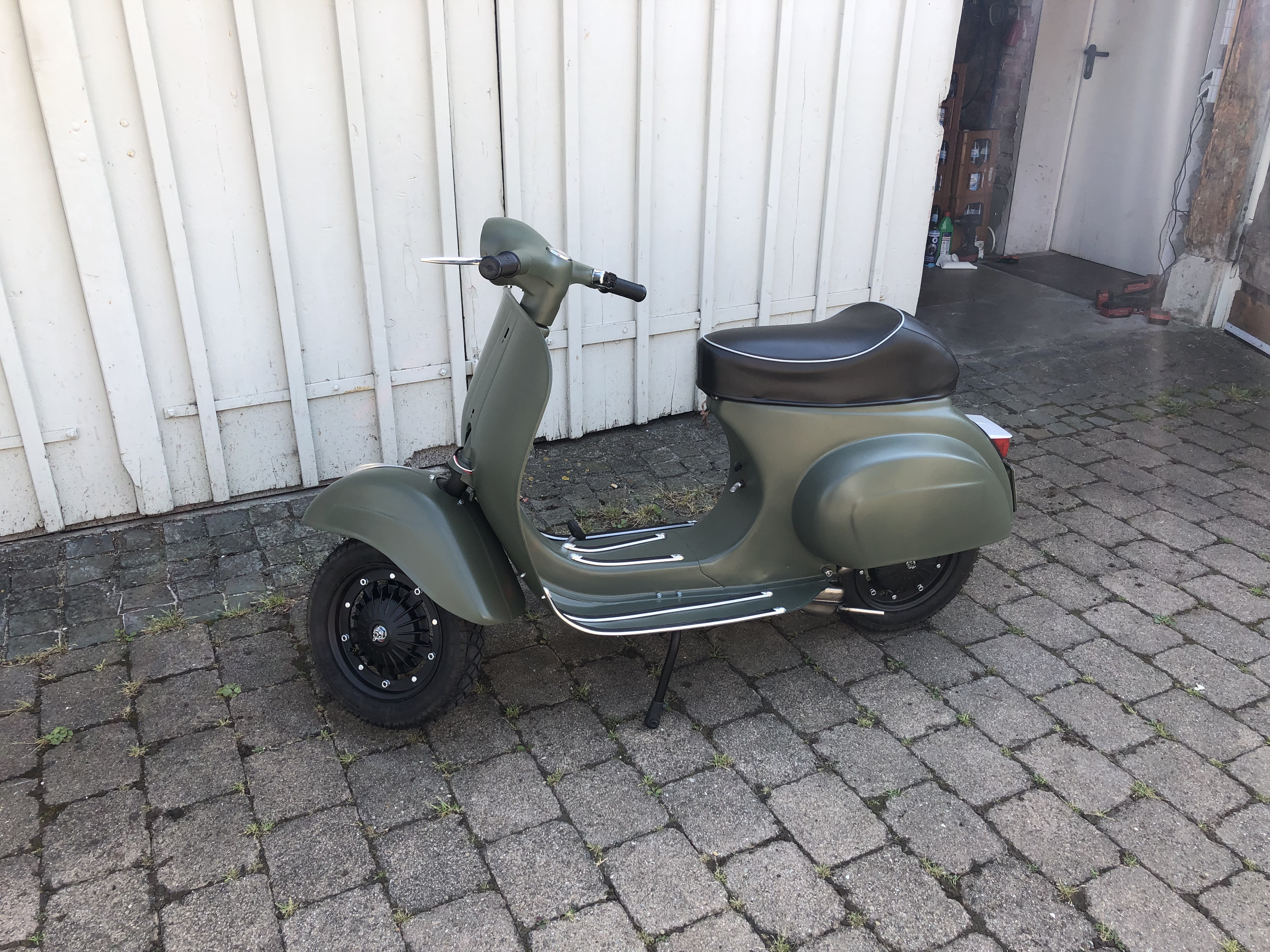

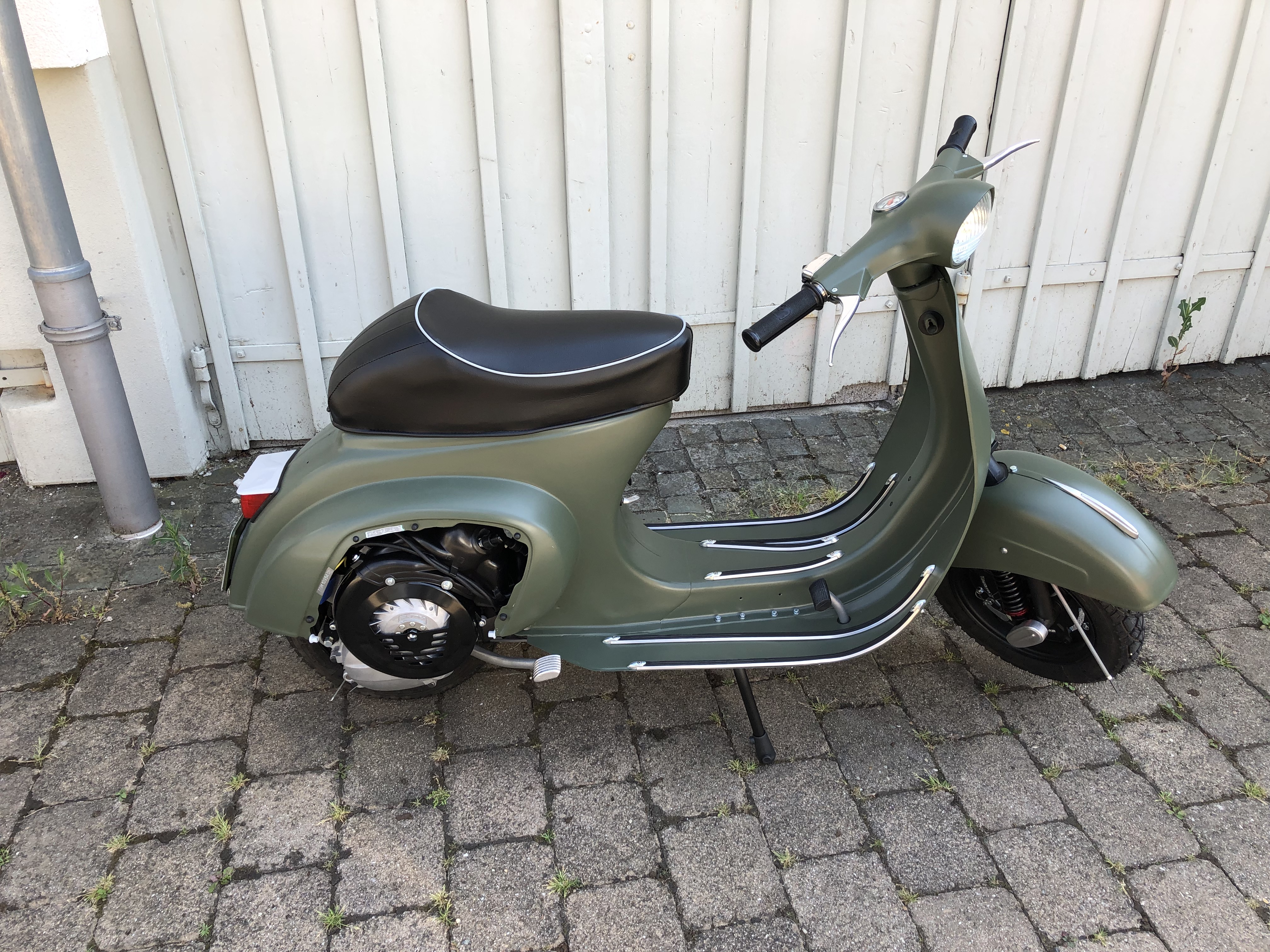

    die Dame läuft!!! Zwar fehlt noch das eine oder andere, aber sie läuft. Mein Kumpel hat mir sogar noch vor dem Start das Kennzeichen und die Unterlagen gebracht, also war die Probefahrt in der Straße sogar legal ( lmao ).
    Jetzt kam vorher eine Fehlermeldung beim Anstöpseln des Apfels wegen den Bilder und er arbeitet noch, bis dahin mal weiter mit Prosa.
    Also, sechs mal treten, wobei man die ersten dreimal abziehen kann, weil ich Depp den Choke nicht gezogen hatte, dann knatterte der Sinalco aus Alu mit seiner Mazzu.

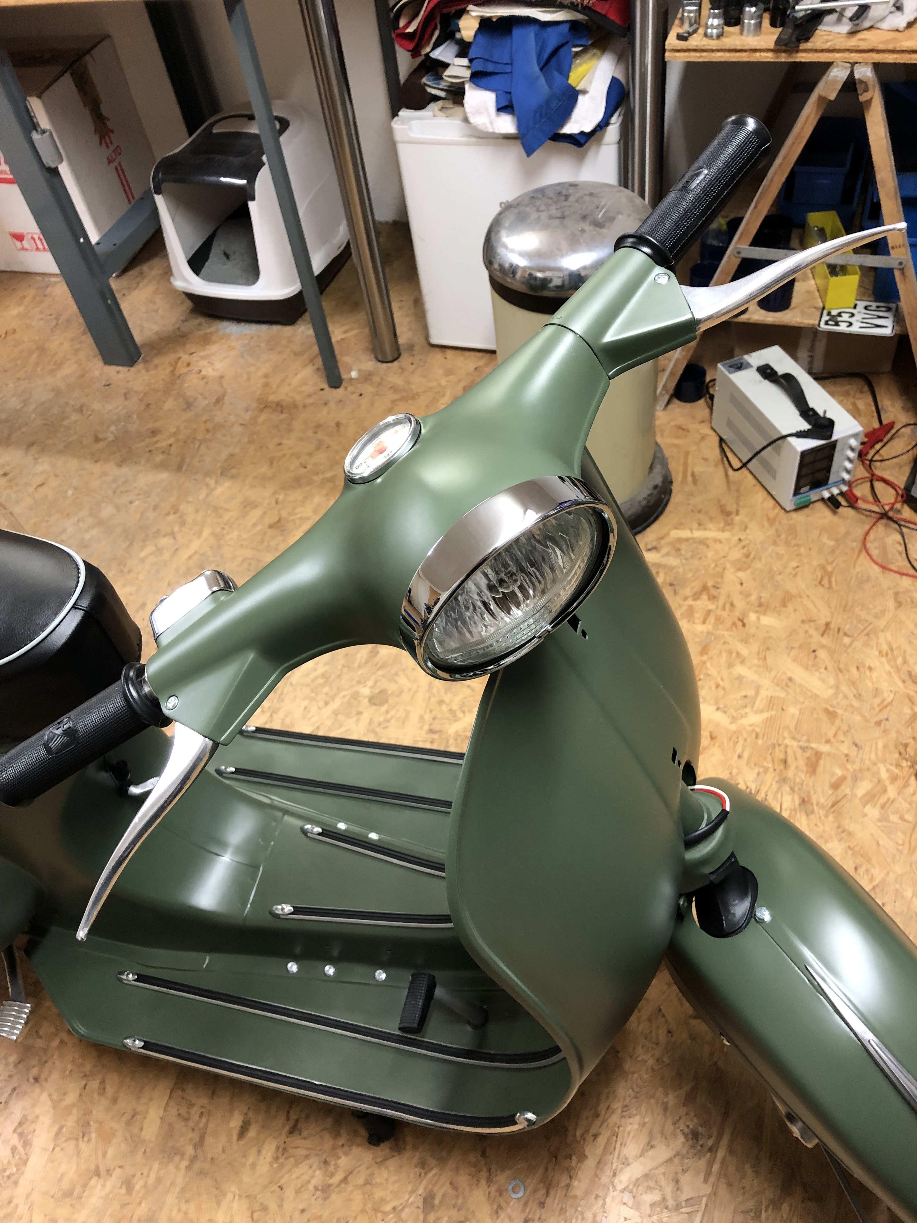

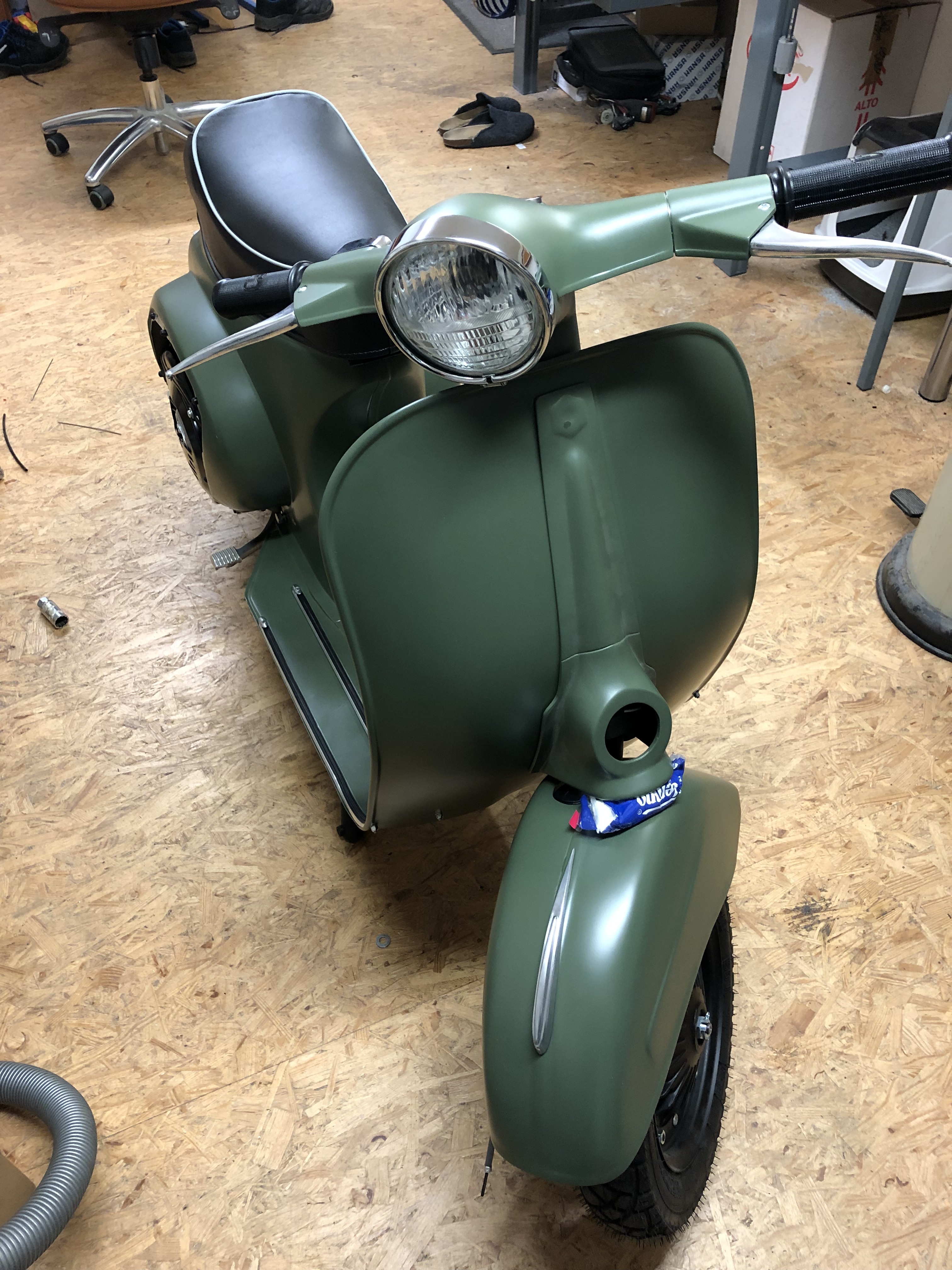

    Aah, Bilder sind da. Also so sieht die Möhre nach der ersten Fahrt aus jetzt, etwas halbfertig:
    Was soll ich sagen, der Rundlenker irritiert etwas beim ersten Fahren, war aber bei der Special genauso, als ich die zum ersten Mal gefahren habe. Ist halt anders.
    Aaaber, der Antritt aus dem Keller ist der Hammer. Habe da glaube ich einen weiteren Traktor gebastelt genau nach meinem Geschmack.
    Ist jetzt schlecht zu sagen, aber ich glaube fast, daß die Kombi noch einen Tick besser geht als der Malossi 112 mit dem kleinen Gaser und ohne Einlaßbearbeitung. Nicht viel, aber es fühlt sich so an.
    An ausdrehen war jetzt mal nicht zu denken mit der halb fertigen Kiste in der 30er Zone.
    Aber der Motor verhält sich sehr ähnlich, Schub aus dem Keller trotz 3.00, aber hallo für Kurzhub und das bei dem kleinen Puff und auch wie die Orange recht leise.
    Die Primär grillt natürlich noch ganz ordentlich. Nach zweimal die Straße hoch und runter ein Schleifen, das vorher schon latent da war, aber lauter wurde. Entwarnung, das Luftleitblech war etwas zu nahe an den Nieten des Polrads. Kurz gerichtet, dann war das i.O..
    Der vermeintlich zu harte hintere Stoßdämpfer geht eigentlich, das habe ich wohl überbewertet und der vordere, den ich etwas weicher gestellt hatte, ist definitiv zu weich. Den werde ich wieder härter einstellen.

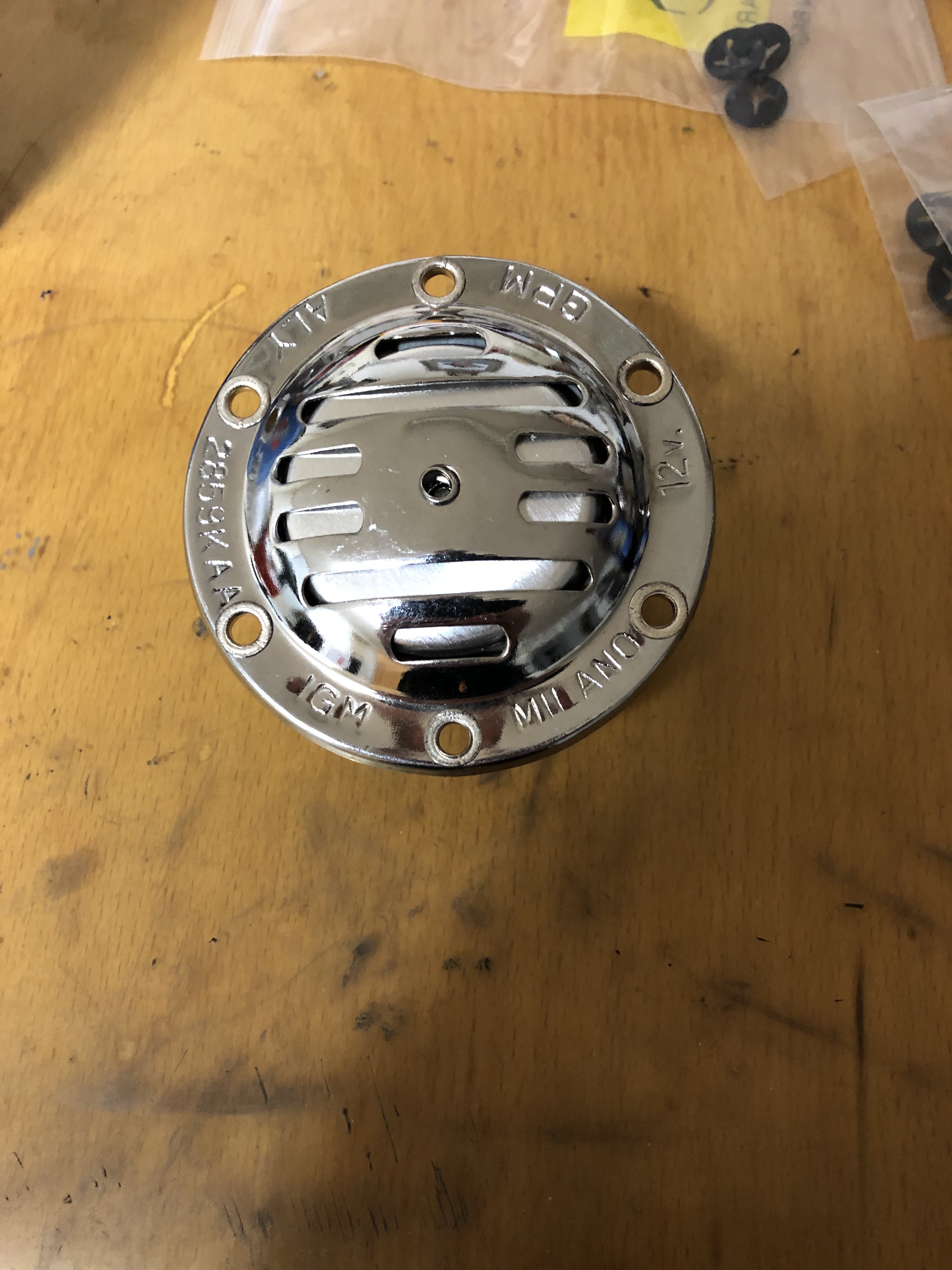

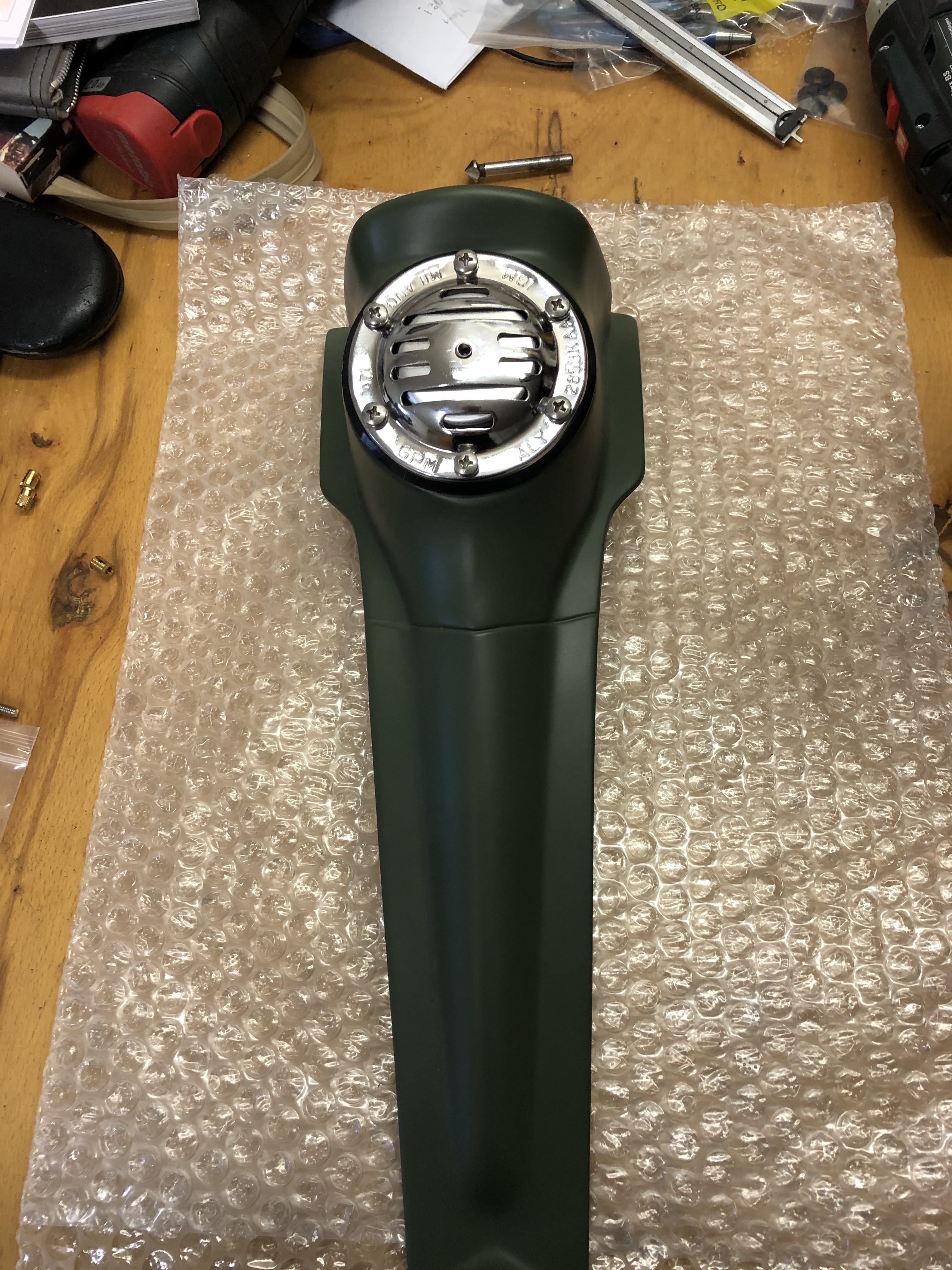

    Da ich jetzt nicht weiß, was der Gleichspannungausgang kann, läuft das Ding jetzt auf Wechselspannung, so ein Scheiß.

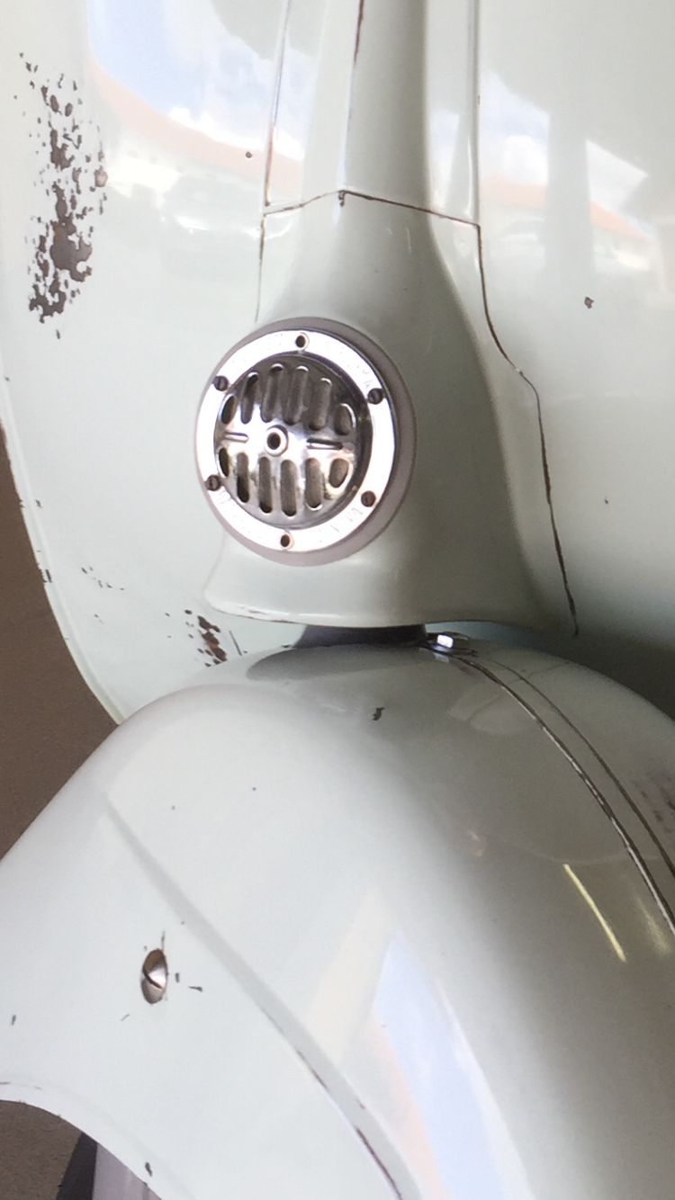

    Wenn man die ganze Elektrik neu macht, warum zum Teufel ist der Umbau dann AC-lastig?
    Naja, ergo kann Kaws Tip mit der AC-Schnarre in Chrom doch noch zum Tragen kommen, gefallen tut mir das nicht. Mal sehen, ob ich das so stehen lassen, wir werden sehen...

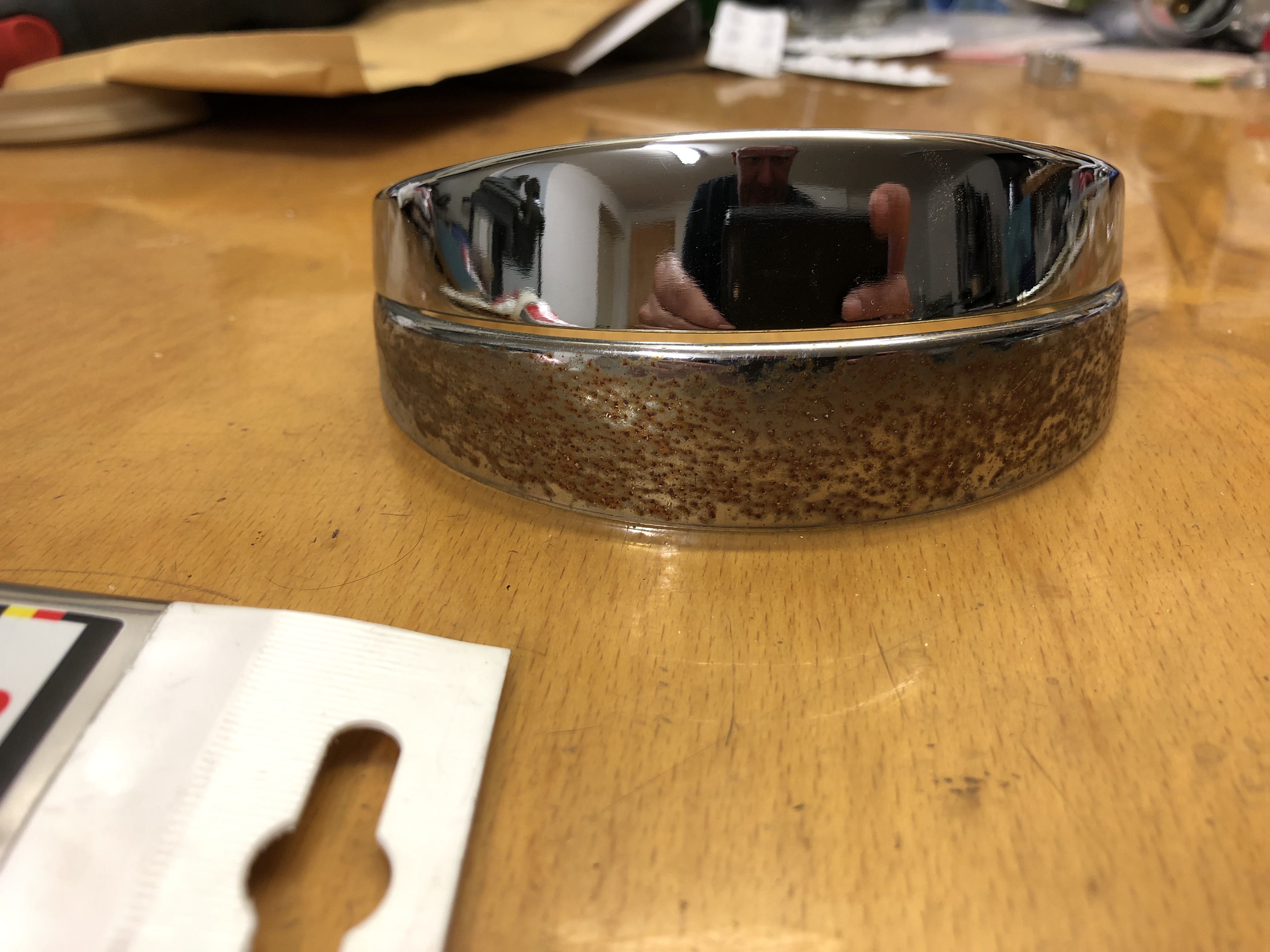

    Zurück wollte ich nicht mehr viel machen. Ich habe mir den alten Lampenzierring vorgenommen, um ihn vom Rost zu befreien. Der ist nämlich innen viel glatter wie der Neue und hat keine scharfen Kanten, die den Lacker zerkratzen.
    Die Rostpunkte waren dann doch zu tief, dann habe ich den neuen innen sanft mit 400er und Polierpaste glatt gemacht und montiert:

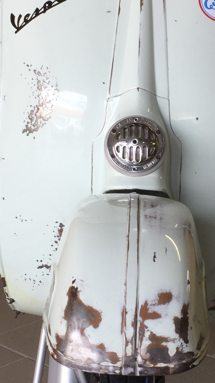

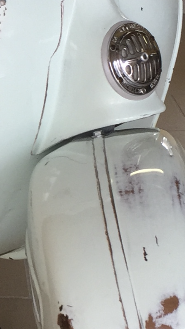

    falls ein Mitleser eine "echte" V50 Rundlicht hat (Tom V50 vielleicht..:-) ), wäre es lieb, wenn er mal ein Bild mit einem Meterstab oder Lineal machen könnte, wieviel Luft zwischen dem Kotflügel und der unteren vorderen Kante der Kaskade ist für als Orientierung, wenn ich die Kaskade anklebe. Lenker gerade (so würde ich ihn auch ausrichten beim unterlegen) und irgendwie nachvollziebar einigermaßen senkrecht nach unten gemessen)
    Dann kann ich mir ein Distanzstück machen und unterlegen beim Ankleben.
    Das wäre sehr nett und vielen Dank schonmal!

    Hallo Paddy, hab ein paar „alte“ Bilder, evtl helfen Dir diese. Meterstab ran halten macht nun keinen Sinn mehr, da die alte Dame in diesem Bereich stark deformiert ist

    heute kam das Päckchen von SC. leich mal die Tachowelle angeschlossen und den Sitzbankzapfen etwas unterlegt, damit er einrastet. Irgendwas haut beim Einrasten noch nicht hin, aber das schau ich mir morgen oder am Samstag dann genauer an.
    Das Dach des günstigen Rücklichts ist jetzt schwarz seidenmatt und ich kann es dann tauschen.
    Die indische Chromschnarre ist auch dabei. In Indien gibt es wohl auch ein "Milano"... lmao
    So, nun zu der Fahrleistung. Bei der allerersten Fahrt in meiner Straße hatte ich ja ein Gefühl, als ob sie besser läuft wie die Orange.
    Bei einer Fahrt in den Nachbarort rüber, immer noch ohne Tacho war ich mir dann nicht mehr sooo sicher.

    Wie genau der Tacho geht, weiß ich natürlich nicht. Der der Orange haut ganz gut hin mit so einer Geschwindigkeitstafel, die die Geschwindigkeit in digital anzeigt.
    Auf der Ebene überstreicht er so den roten Hundertmeterzähler so gerade mal komplett.
    Extrapoliert also so knapp 70 vielleicht.

    Morgen mache ich mir denke ich eine Bohrschablone für die Bohrungen der Schnarre für die Fake-Kaskade und dann schauen wir mal, wie das mit dem Ankleben der Nase klappt am Samstag.
    Dann wäre sie so langsam mal fertig, denke ich. Am kommenden Wochenende wird wohl das Meiste durch sein.

    Tja, heute habe ich mich wohl oder übel um die Kaskade kümmern müssen.
    Wenn ich ehrlich bin, habe ich mich etwas davor gedrückt. Alles fertig lackiert und der matte Lack gibt einem ja keine Chance, irgendwie zu korrigieren, wenn Kleber rausquillt.
    Gleichzeitig sollte das Ding ja schon einigermaßen unterfüttert sein, damit es hält.
    Den Hinweis auf das Sikaflex 252 hatte ich im GSF gefunden, ohne jemals das Zeug verarbeitet zu haben.
    Aber der Reihe nach. Im Geschäft nach Feierabend den Rohling für die Bohrschablone gedreht.
    Dann gestern abend zuhause auf der Maho abgebohrt:
    Hab mal zwölf Löcher gemacht, dann könnte ich auch ein Bohrbild nutzen, das um 30 Grad verdreht ist.
    Dann die Kaskade vorsichtig abgebohrt. Nach der ersten Bohrung mit einer Schraube fixiert, dann mit zwei und dann fertig gebohrt:
    Dann Spreizmuttern eingesetzt und mal zur Probe die Dichtung und die Schnarre (die aus dem indischen Milano... lmao ) eingesetzt:
    Dann habe ich die löcher für den Vespa-Schriftzug gebohrt, die für das hintere Schild ebenfalls gerichtet, damit es wieder paßt. Am Beinschild waren die Bohrungen ja zu und mußten erst gebohrt werden, was ein Scheiß.
    Im Internet nach Bildern von der Position und der Ausrichtung her als Vorbild. Klappcomputer daneben auf den Sessel gestellt.Mal wieder bohren an fertiger Karrosse... ||
    Hat dann aber ganz gut geklappt. Benzinhahngummi eingesetzt, Sitzbank ausgerichtet und noch ein paar Kleinigkeiten.
    Dann habe ich mir einen Plan ausgeheckt, wie ich die Kaskade positioniere und später spannen kann.
    Gurte hatte ich da, brauchte sie dann aber nicht. Oben eine gepolsterte Zwinge und unten über lösbare Kabelbinder gegen den Steuerrohrmantel gezogen.
    Unterstützt um 18 mm mit einen formatierten Holzstück, da ebenfalls umklebt wurde.
    Der Bebb ist zäh ohne Ende.
    Ich hatte vorher die Position der Kaskade genau abgeklebt und den umlaufenden Rand der Kaskade selber auch, damit eventuell ausquillender Kleber nicht auf dem Lack landet.
    So sah das dann aus:
    Beide Schriftzüge ebenfalls mit ein paar Punkten des Klebers eingesetzt. Und noch das Dach gewechselt:
    Soweit bin ich zufrieden. Jetzt kommt noch etwas Kleinscheiß wie den Hebel an der Sitzbank kürzen, die Deckelchen auf die Bremstrommeln, Typschild noch mit Schlagzahlenrichten und befestigen, Deckel vom neuen Lenkschloss festtackern.
    Das war es dann glaube ich.
    Und am Montag nochmal zum Lackierer und ihn motivieren, den Seitendeckel fertig zu machen...:-)
    Sonst muß ich mir zwei Spraydosen mit dem Farbrezept mixen lassen, das ich bei dem Konvolut noch gefunden hatte und mittlerweil dem Lackierer als Kopie gegeben habe.
    Ich berichte....
    Gruß Paddy.
