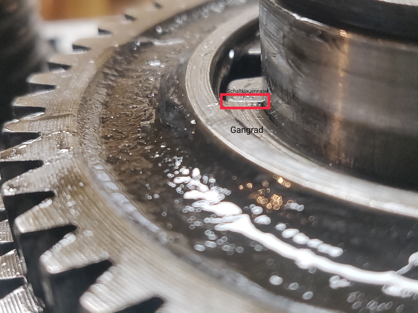

    Hey Leute,
    Ich habe gerade meinen Motor (Vespa Pk50S e) frisch revidiert und anschließend einen Testlauf gemacht. Leider habe ich ein deutliches rhythmisches "klacken" im Neutralgang feststellen können, weshalb ich den Motor nochmal öffnete.
    Nach der Öffnung ist mir aufgefallen, dass die neu verbaute Schaltklaue (FA ITALIA -4 Gang rund) im Neutralgang leicht am zweiten Gangrad schleift bzw. ganz leicht anschlägt. Die Schaltklaue steht also minimal (ca. 0.10mm) zu tief.
    Eindeutig ist das die Ursache für das rhythmische klacken.
    Nun jedoch ist meine Frage wie ich das Problem fixe.
    Schleif ich einfach minimal die Schaltklauennasen ab oder muss ich unten einen anderen Distanzring einsetzen?
    Wenn sich das durch einen neuen Distanzring fixen lässt, könnt ihr mir eine Bezugsquelle empfehlen wo ich die Ringe günstig und vor allem mit fairen Versandkosten erwerben kann?
    Über Rückmeldungen würde ich mich sehr freuen ;)
    Lg

    Das Getriebe sollte in Summe ich glaube 0,2 mm Spiel haben, wenn du an einem Ende eine Fühllehre zwischen Alaufscheibe und Stirnrad steckst.
    Mein letztes Getriebe habe ich enger gemacht, aber das soll jetzt nicht für dich gelten.
    Zweites sollten die Klauen einigermaßen vernünftig mittig in den Schaltpositionensitzen. Das kann man mit käuflichen Anlaufscheiben in verschiedenen Dicken gewährleisten (Dicke beider Scheiben zusammen müssen das Spiel gewährleisten, die jeweils einzelne Dicke die Position der Schaltklaue).
    Hast du mal geschaut, ob die Position der Klaue in allen Gängen zuviel in diese eine Richtung verschoben ist? Dann wäre klar, in welche Richtung du den Radsatz mit verschiedenen Anlaufscheiben verschieben müsstest.
    Kannst ja auch mal Bilder einstellen.
    Gruß Paddy.

    Ich habe gerade Mal nachgeschaut und mir ist aufgefallen dass auch der Neutralgang zwischen dritten und vierten Gang minimal zu tief sitzt und somit die Schaltklauennasen auch am 4. Getrieberad leicht schleifen.
    Des weiteren sitzt die Klaue auch in den Gängen minimal tiefer als die Gangräder. Das sind ca. 0.1mm aber diese verursachen wahrscheinlich das schleifen...
    Das Gangrad sitzt also minimal zu hoch bzw. Die Klaue minimal zu tief.
    Gibt es einen Anbieter den ihr mir für den Kauf von den Distanzringen empfehlen könnt? Die Versandkosten bei den Mainstreamshops finde ich auf Dauer etwas unverschämt hoch...

    Gerade ist mir etwas ein- bzw. aufgefallen.
    Die Distanzringe oben und unten haben eine unterschiedliche Dicke. Da ich den Motor ja schonmal komplett zerlegt hatte, habe ich diese falsch rum eingebaut. Der Ring von oben (minimal dicker) ist also unten verbaut worden. Dadurch ergibt sich dieser minimale Versatz.
    Nun habe ich sie getauscht und siehe da, die Klaue schleift nicht mehr :)
    Vielen Dank für eure zahlreiche Unterstützung!
