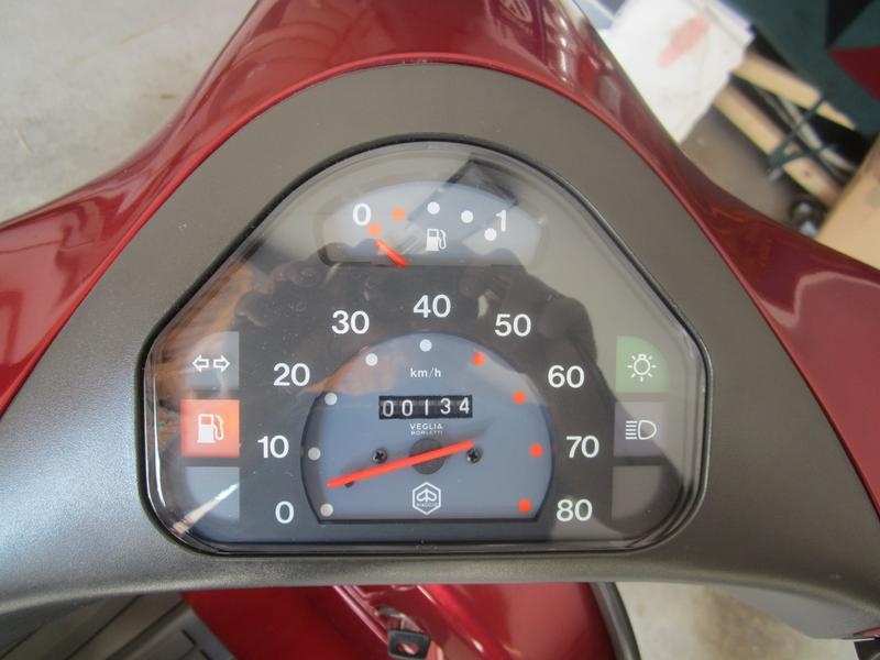

    ich vermute das die sich orange färben wenn sie verblassen aber eigentlich rot waren wie auch die Punkte auf der Tachoscheibe. Habe mal einen neuen Tacho für die XL2 gefunden, leider zu einem astronomischen Preis, da war beides rot.

    Du könntest einen LML Tacho kaufen und davon die Nabel verwenden, die sind auch gelb. Sollte passen.

    Denke die sind neu immer rot und verblassen durch UV-Strahlung (Sonnenlicht) zunehmend ins Orangene.
