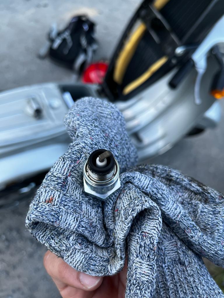

    Fantine Heute ne kleine Tour gefahren (40km am Stück).
    Vespa läuft, stottern aber unverändert da. (habe heute den Benzinschlauch gewechselt und auf Nebenluft kontrolliert)
    Beim bergabfahren echt nervig (die ganze Zeit solche Mini-Lastschübe) -> bergauf stottert sie dann kaum..
    Kerze sah aber etwas komisch aus (ist neu, kam gestern rein)

  • Fantine
    513
    13,033
    2,498
    Duisburg
    PK 50 XL 2
    • July 16, 2022 at 11:38
    Du beschreibst jetzt aber nicht das 2-t-typische "Schieberuckeln", oder ( Rückschluss aus bergauf geht es ) ?
