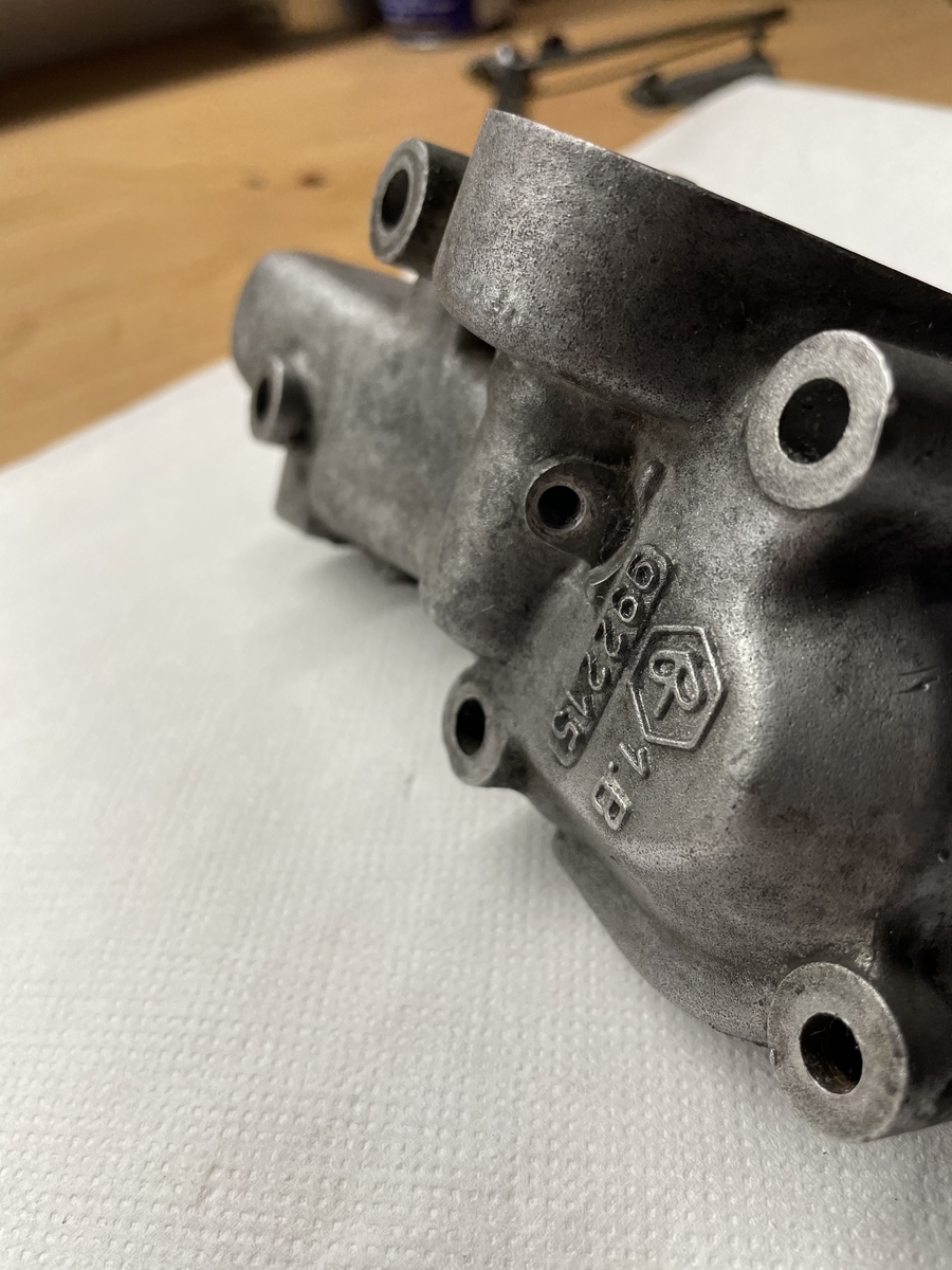

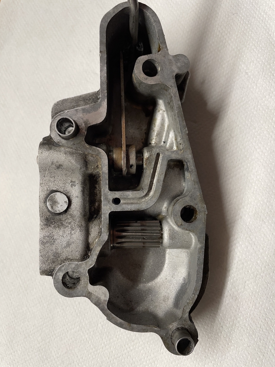

    • April 10, 2023 at 17:07
    • #27
    Moin Zusammen,
    ich habe endlich mal wieder etwas Zeit und kann mich weiter meiner Baustelle widmen.
    Da der Vorbesitzer den Öltank entfernt und vermutlich selbst gemischt hat, will ich das ganze wieder auf Getrenntschmierung wie im Original zurück bauen.
    Die Ölpumpe habe ich vom Siff weitestgehend befreit, sodass ich mal schauen wollte, ob der Ölkanal frei ist. Das pusten in das Ansaugröhrchen funktioniert kein bisschen. Ist das vielleicht normal?
    Kann ich die Pumpe noch weiter zerlegen? Und wenn ja, wie?
    Die kleine Schraube auf dem letzten Bild hat welche Funktion (Schraube ist aktuell ausgeschraubt 😵‍💫)
    Vielen Dank scho mal für Eure Mühe 👍
    Frohe Ostern
    Und Gruß Guido

    • April 10, 2023 at 20:32
    • #28
    Jetzt habe ich gerade in einem älteren Beitrag gelesen, dass die Ölpumpe bei einem 75er Pinasco nicht genug Öl fördert. Ist das richtig?

    • April 10, 2023 at 20:47
    • #29
    Hallo Hairbert, evtl hilft das:
    Thema
    Vespa PK 50 S automatica Va51t
    Hallo Gemeinde,
    da dies mein erster Beitrag hier ist stelle ich mich kurz vor: Bin Martin, zarte 49 Jahre und wahrscheinlich etwas in den 80ern hängengeblieben...
    Habe vor einiger Zeit quasi in der Nachbarschaft eine Pk 50 S angeboten bekommen. Erste Hand, 6500 km, guter optischer Zustand, original BE und Bedienungsanleitung , alle Schlüssel, stand ca 15 Jahre.
    Mein Jagdinstinkt war geweckt. Meine Freude wurde allerdings etwas getrübt als ich im Internet las, was ich mir mit der automatica für…
    lesie
    May 9, 2021 at 07:09
    Da hattest du auch schonmal geschrieben. Hatte vor einiger Zeit einen zweiten Öltank als Reserve angeschafft. Wenn du den dringend brauchst suche ich den mal raus.
    Habe auch in der letzten Zeit 1-2 gut erhaltene Kolben mit Zylinder (50 ccm) für die automatica im Netz gesehen.

    • April 10, 2023 at 21:07
    • #30
    Hallo Martin,
    vielen lieben Dank für das Angebot.
    Den Tank habe ich mittlerweile ergattert und auch die anderen Teile (sogar das Polrad) habe ich beisammen.
    Nun kann die Revision beginnen 👍

    • April 15, 2023 at 21:35
    • #31
    Ich fahre mit Pinasco und habe bis dato nicht festgestellt, dass es einen Öl-Engpass gibt.

    • May 13, 2023 at 01:11
    • #32
    Ölpumpe und 75er Pinasco funktionieren prima zusammen :-2
