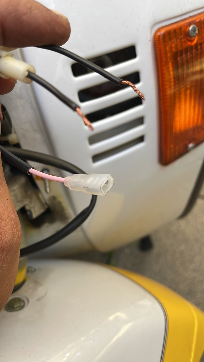

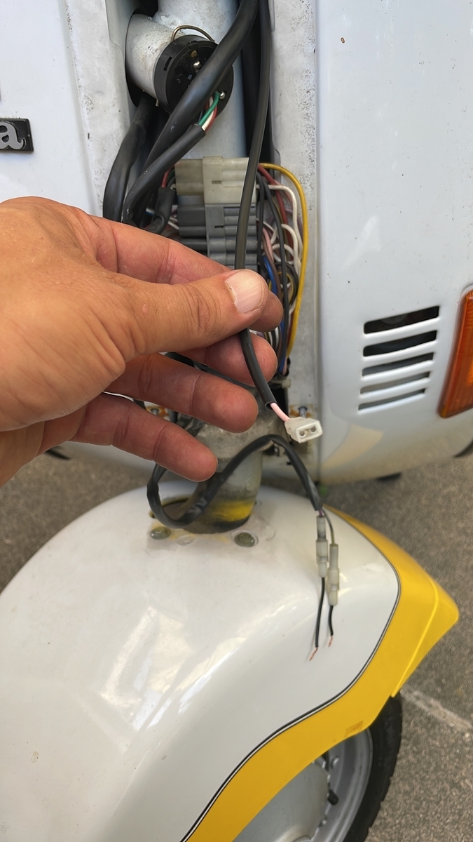

    Ich schon wieder… habe den neuen Bremslichtschalter eingebaut, wie klemme ich den Schalter an die zwei Kabel?
    Dateien
    6D261593-358B-4C83-A4D5-0370E106BE92.jpeg 416.18 kB – 0 Downloads 040FDA8B-3EBF-4FA5-8145-4A8B31A65A62.jpeg 347.49 kB – 0 Downloads A55569A3-F018-4AAC-AACE-256A15A87DDC.jpeg 367.68 kB – 0 Downloads
    3,200
    31,835
    5,706
    • August 21, 2022 at 19:38
    • #49
    Der neue Schalter scheint Masse freizuschalten...
    Ich fürchte leider, dass der bei dir nicht passt...

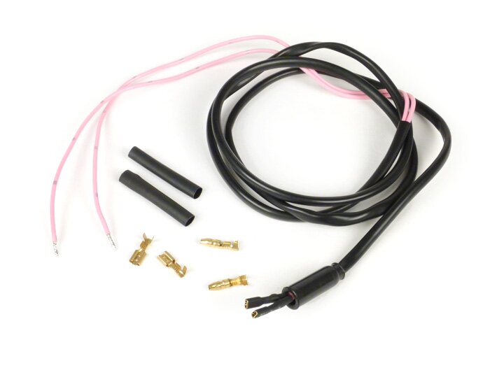

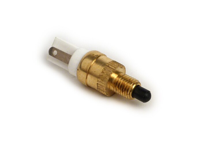

    Schau mal, ob diese Schalter evtl passen:
    Bremslichtschalter -PIAGGIO- Vespa PX 125 (ZAPM74100), Vespa PX 150 (ZAPM74200), Vespa GTS 125 (ZAPMA3100, ZAPMA3200, ZAPMA3700), Vespa GTS 150 (ZAPMA3200, ZAPMA3100), Vespa GTS 300 (ZAPM45200, ZAPM45202, ZAPMA3300), Vespa GTS HPE 300 (ZAPMA3600, ZAP
    Bremslichtschalter original Piaggio. Wird einfach in die Bremsaramtur eingeschraubt. Passend für die Bremsanlage folgender Modelle:…
    www.scooter-center.com
    Bremslichtschalter vorne -LML- Vespa PX (1998-)
    Bei beiden steht zwar nix von PK, sondern nur PX. aber soviel unterschiedliches Kabelzeugs wird Piaggio da nicht genutzt haben.
    evtl kannst Du den Kabelast auch noch gebrauchen:
    Kabelast Nachrüst Bremslichtschalter Lenker -BGM PRO- Vespa (-1997), Lambretta - verwendet mit Bremspumpe
    Genialer kleiner Kabelast, der die Nachrüstung einer Bremslichtfunktion an Fahrzeugen mit Scheibenbremse auch vor Baujahr 1998 ermöglicht. Dazu…

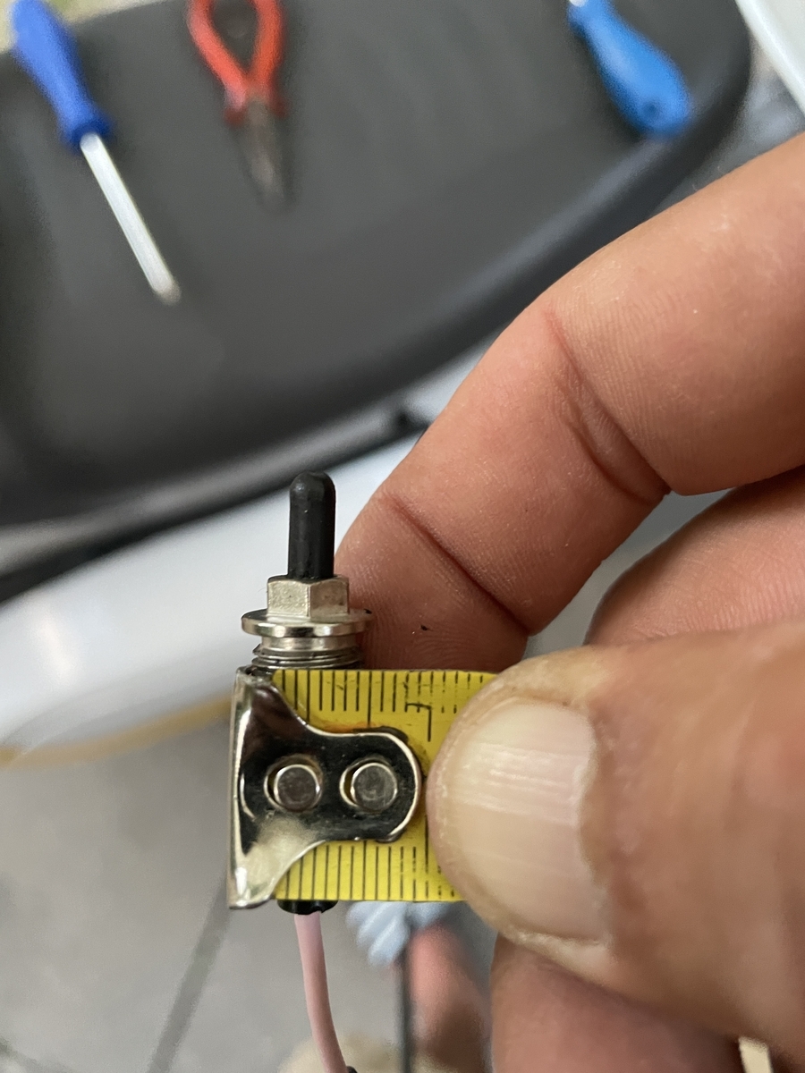

    • August 29, 2022 at 21:19
    • #58
    Update:

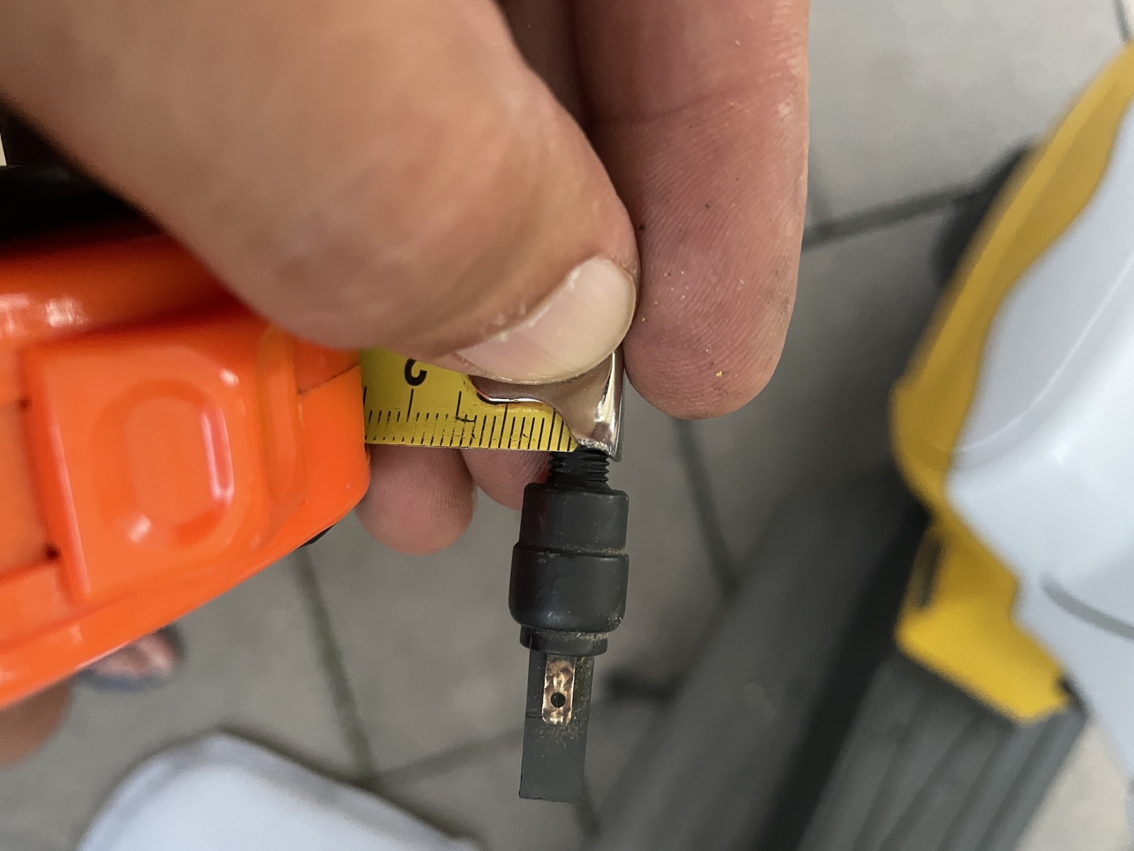

    Meine Werkstatt hat zwei gebrauchte Schalter gefunden und mir gegeben.
    1. Funktionstest hat er bestanden, Kabel angeschlossen Knopf war draußen… angesprungen. Knopf gedrückt, sie ging nicht an und das Bremslicht war auch aus… super!!!
    2. Einbautest nicht bestanden, Gewinde ist viel zu klein, das Gewinde hat ca 10mm, der vom Schalter nur ca 5mm. Außerdem schein mir auch der Knopf zu kurz.
    Fazit…. Die Suche geht weiter. falls jemand so ein Schalter rumliegen hat….BITTE MELDEN.

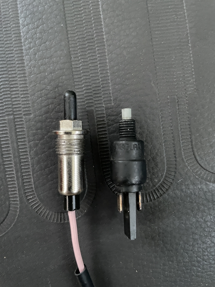

    Kannst Du mal bitte ein Foto des Original Schalters einstellen?
    Zumindest ich blicke nicht mehr durch, was jetzt Original dran war...
    Schalter mit zwei Kabeln und dem dicken Gewinde?
  • martson
    264
    47
    PK 50
    • August 29, 2022 at 21:34
    • #60
    Richtig, dickes Gewinde und zwei Kabel… das benötige ich!
    Jetzt habe ich einen mit richtigen Gewinde und einem Kabel 🙈 und einen mit zu kleinen Gewinde und zwei Kabel 🙈🙈🙈
