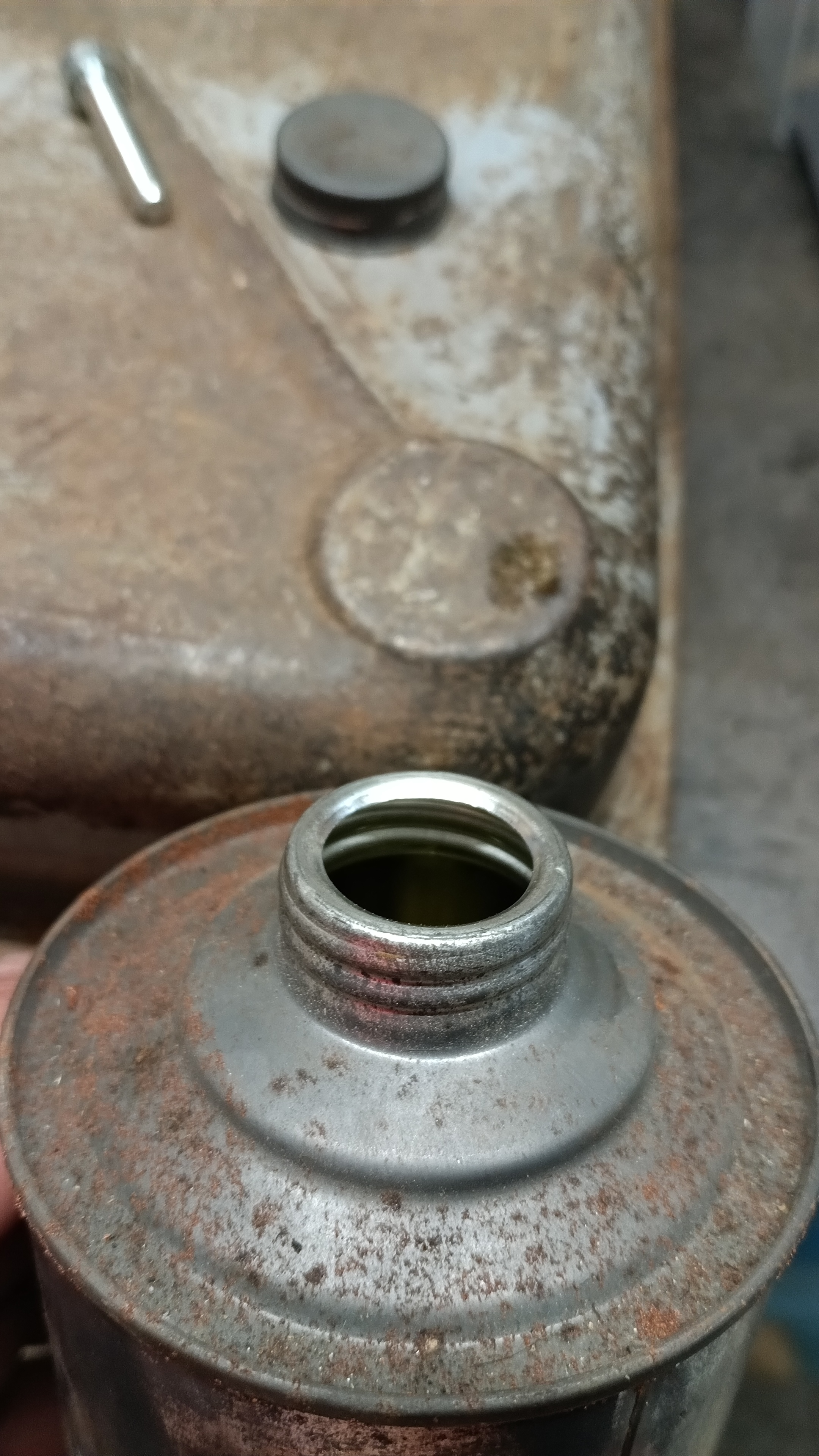

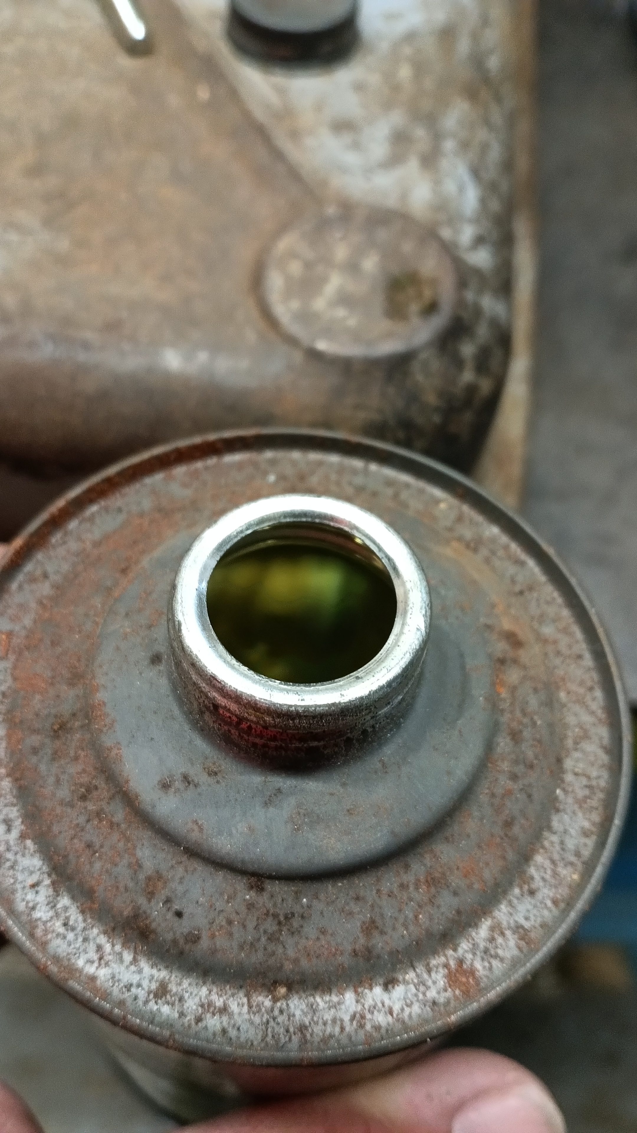

    Habe heute nen Behältnis gefunden von dem ich das Gewinde /Deckel klauen kann. Die die ich erst rausgesucht hatte waren zu dick sagte der der das einlöten soll. Das hier ist stabil und die Auflagefläche ließe sich besser löten.
    Werde ich die Tage mal alles herrichten damit er löten kann.
    Sieht sehr dünnwandig aus. Ist aber stabiler wie es ausschaut. Und der Deckel ist schon optisch gut passend

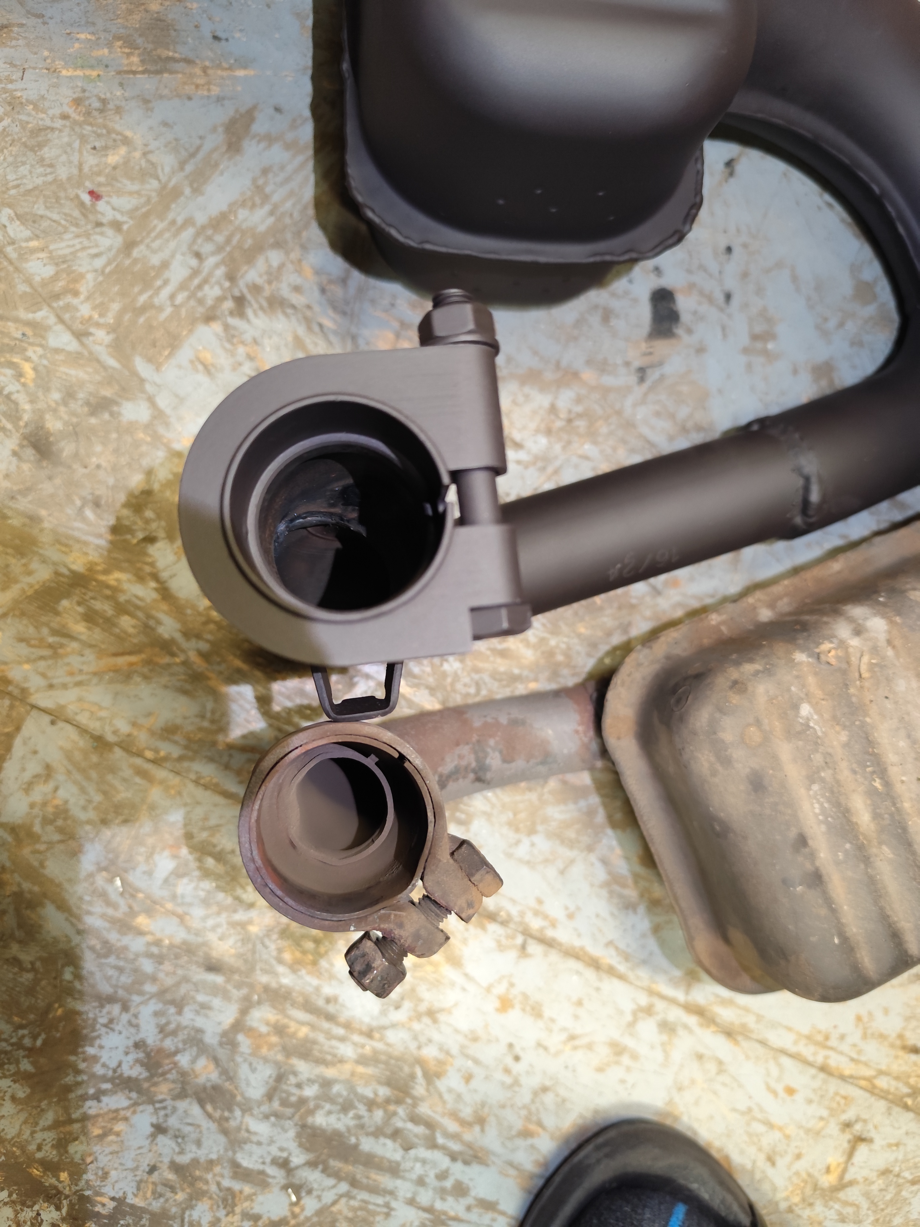

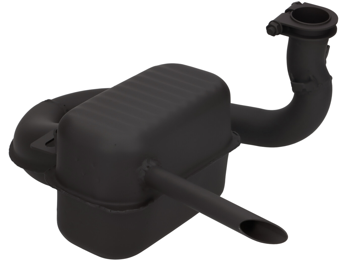

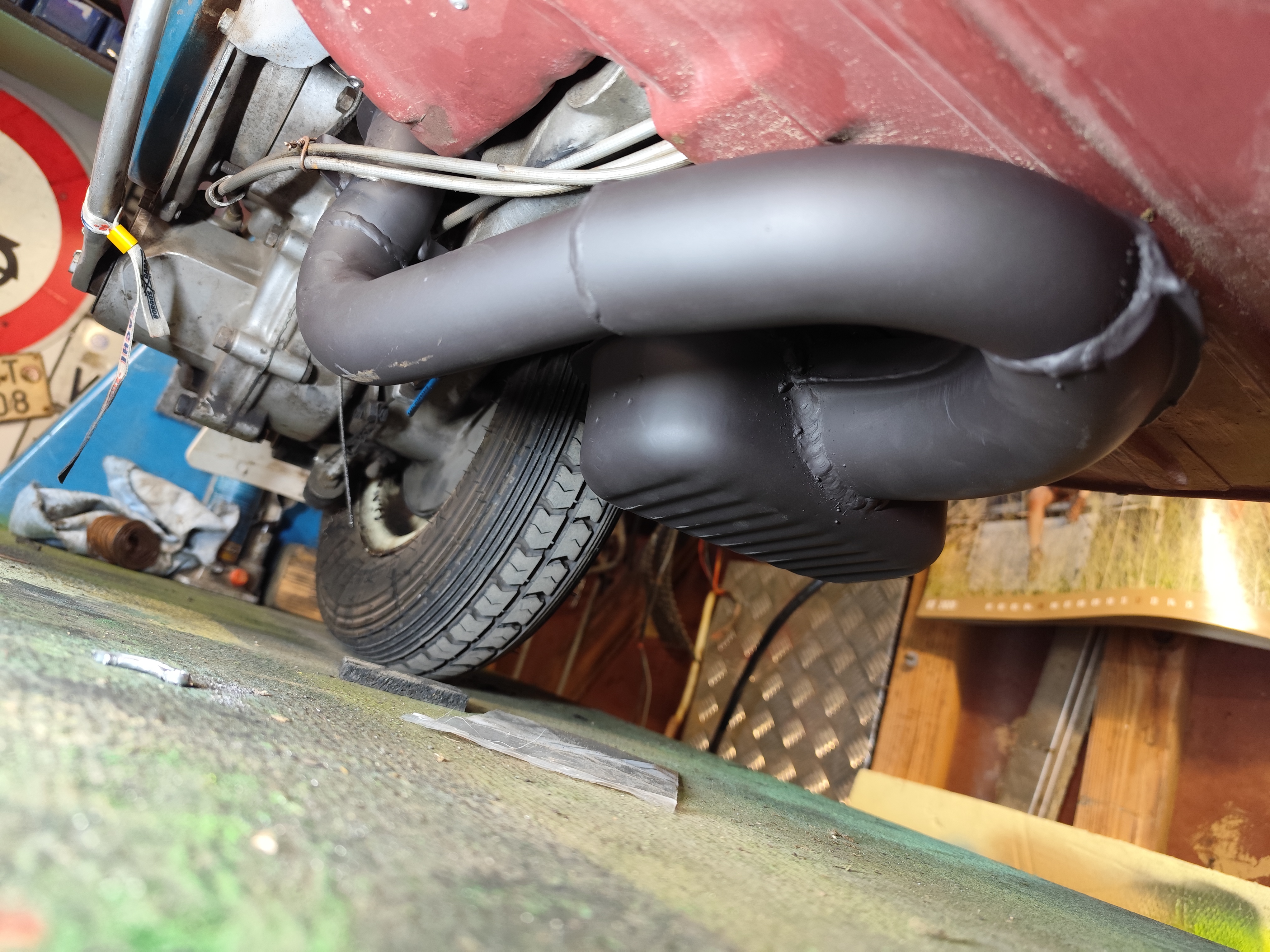

    Heute hat die Acma nen neuen BGM Auspuff bekommen. Leider hat der Horst der die Schelle angebraten hat die falsch herum angebraten... Das musste ich in mühevoller Kleinarbeit ändern :D
    Klingt etwas kerniger aber nicht laut.
    Durchzug ist besser. Was will man mehr.

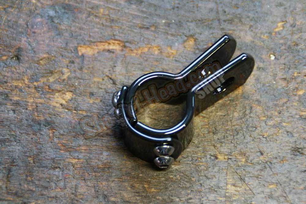

    Und welcher Adler, hat die Schaltzüge am Auspuff, mit Tütteldraht befestigt:D? Da gehört ne Schelle hin ... An meine Harley Vespen, kommen nur Rahmenschellen dran :D...

    Das war ich :D
    Aus Not an Schellen musste halt mal Rödeldraht herhalten. Wird bei Zeiten mal geändert.
    Aber wenn man das so fotografiert fällt das nicht auf ;)

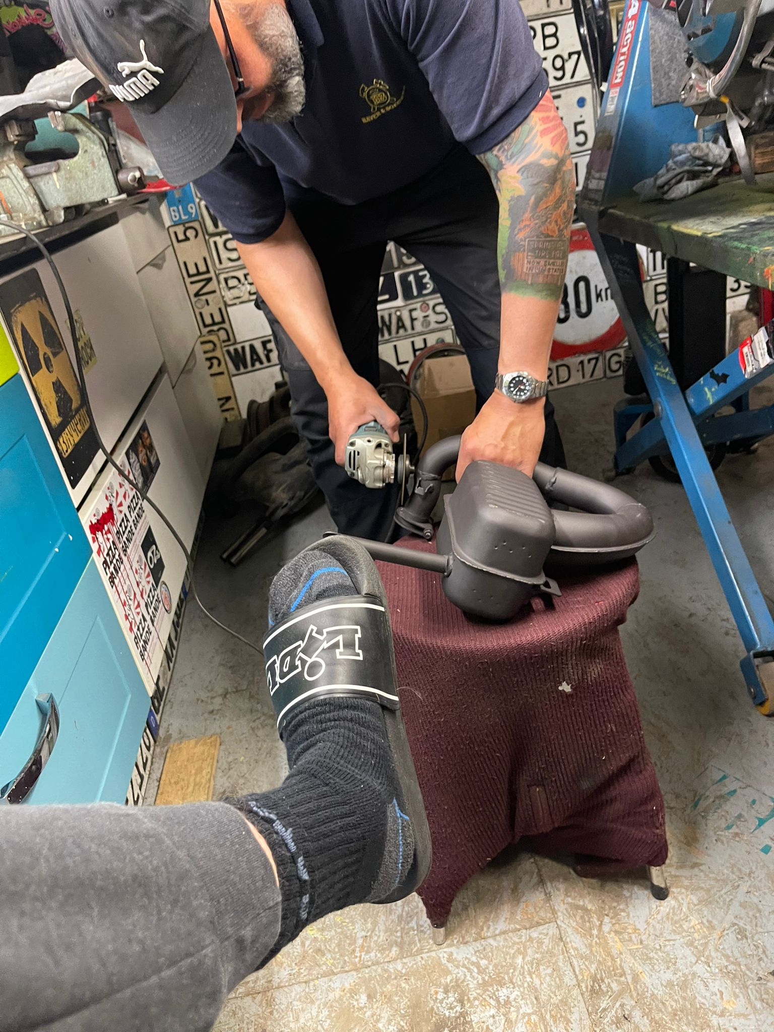

    Man beachte die Schutzschlappen auf dem letzten Bild 👍🤪

    Und den Winkelschleifer ohne Schutzhaube...Da kriege ich Gicht, wenn ich das sehe...
    11.000 1/Min ein paar cm neben den Knöcheln...
    lmaoGruß Paddy.
    lmaoGruß Paddy.
    Das gleiche sagte Ben,der mit den Sicherheitslidlschlappen, auch. Ich gelobe Besserung ;)
    Fazit zum BGM Auspuff nach der ersten Runde. Sau geil. Wusste nicht das da so viel Leistung drin steckt ^^
    Der originale Auspuff bremst wie Sau. War mir schon klar. Aber das es so derbe ist finde ich,jetzt,gut. Macht mehr Spaß sie zu fahren. Etwas lauter ist sie aber nicht viel. Klingt kerniger.

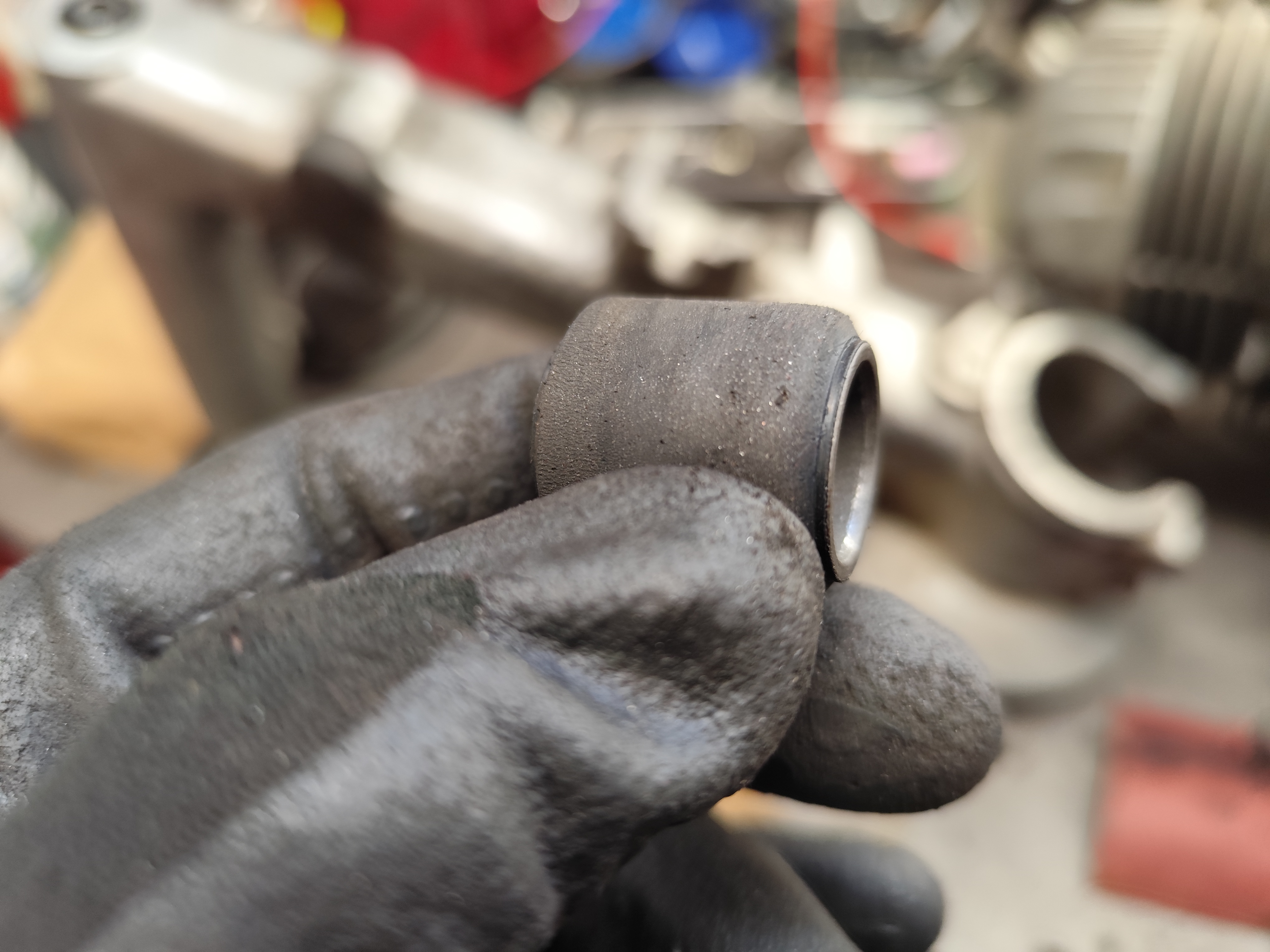

    Motor ist raus. Ein Silientgummi hat aufgegeben.
    Wahrscheinlich wegen den fetten Fahrer... :D
    Aber so'n Motor ausbauen macht mehr Spaß wie ein Standard SF/LF Motor. Viel einfacher
    Jetzt mal neue suchen
    Qek Junior und Mercedes Actros sollten passen wenn ich das noch richtig in Erinnerung habe.
    Habe ich auf meinen alten Handy gespeichert. Hoffe das funzt noch

    Ich habe mal ne Frage. Kennt sich hier jemand mit Polyurethan gießen aus? Und die Festigkeit/Haltbarkeit
    Ein Silentgummi hat nach knapp 2 Jahren aufg geben
    Neue finden ist nicht so einfach. Einbauen auch nicht. Da bin ich bei meiner Suche auf Polyurethan selber gießen gestoßen. Polyurethanbuchsen habe ich im G verbaut und bin damit zufrieden. Nur selber gegossen habe ich die noch nie. Würde das überhaupt halten? Originale Gummis haben 70-75 Shore. Die gegossenen wären ja ca gleich hart . Aber hält sowas? Nicht das die so spröde sind das die nach 100 Km das bröseln anfangen.
    Und dieses Set geht's
    Polyurethan Gießharz D80 Set
    Dieses Polyurethan Gießharz ist perfekt für kleine bis mittelgroße Gussteile, Formen, Gießereimodelle, Repliken und Prototypen.
    www.siliconesandmore.com
    Es blind ausprobieren möchte ich nicht weil ich nicht so scharf drauf bin andauert den Motor ein und aus zu bauen. Was bei der zwar relativ Simpel ist.
    Wenn sich jemand mit auskennt wäre ich über Infos dankbar.
    Würde dann natürlich beide Seiten machen.
    Danke
    Gruß Marco

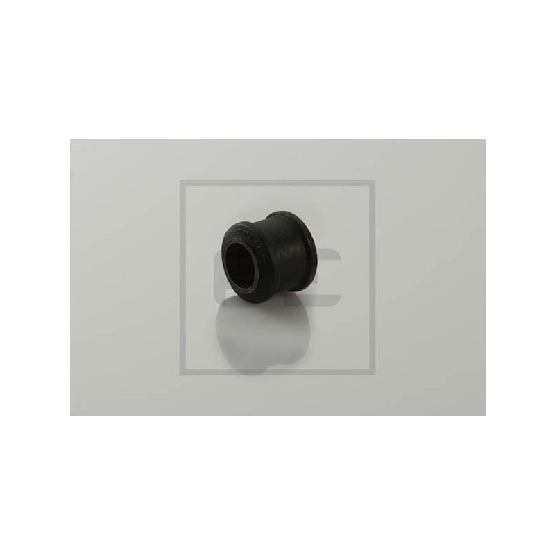

    Habe mir heute die Mercedes Buchse geholt.
    Ist von Mercedes selber nicht mehr lieferbar. Nur von Febi . Kannste aber bei Mercedes noch bestellen
    Hat nicht die komplette Länge von 36mm. Leider nur 26mm. Aber passt rein wenn man sie passend schleift.
    Das ist die Buchse.
    6023210250 Buchse 16 x 26 x 26 passend für MERCEDES-BENZ| LKW-Teile24 - LKW Ersatzteile beim Experten bestellen | lkw-teile24, 2,45 €
    Buchse 16 x 26 x 26 passend für MERCEDES-BENZ 013.081-00A von PE Automotive - Günstig bei LKW-Teile24 kaufen!
    www.lkw-teile24.de
    Mit den beiden Krempen anner Seite isse zu dick. Die habe ich runter geschliffen.
    Ging ganz gut. Etwas dicker habe ich die Buchse gelassen. Ging aber dank der Metalleinlage sehr gut rein
    Werde ich wohl so lassen. War erst am überlegen noch eine zu kaufen,7.55€, und die zu halbieren. Aber ich hoffe mal das das so funktioniert. Ist ja nicht wirklich viel Gummi mehr drum
    Sie sitzt mittig drin. Auf den Fotos sieht's schief aus.
