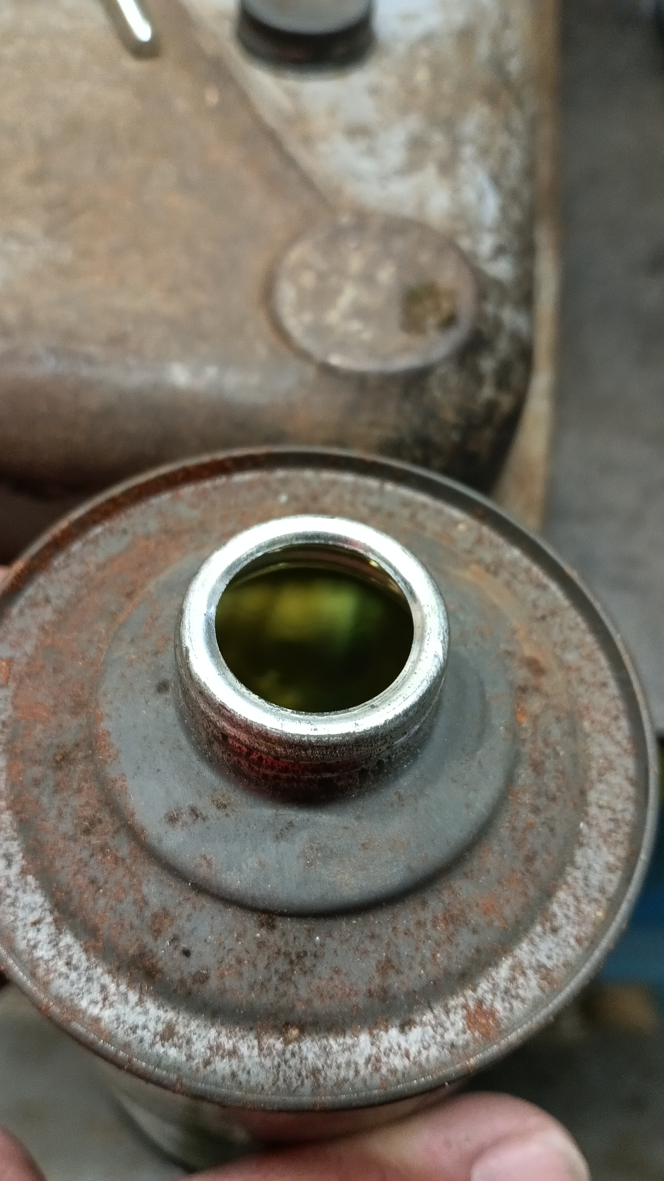

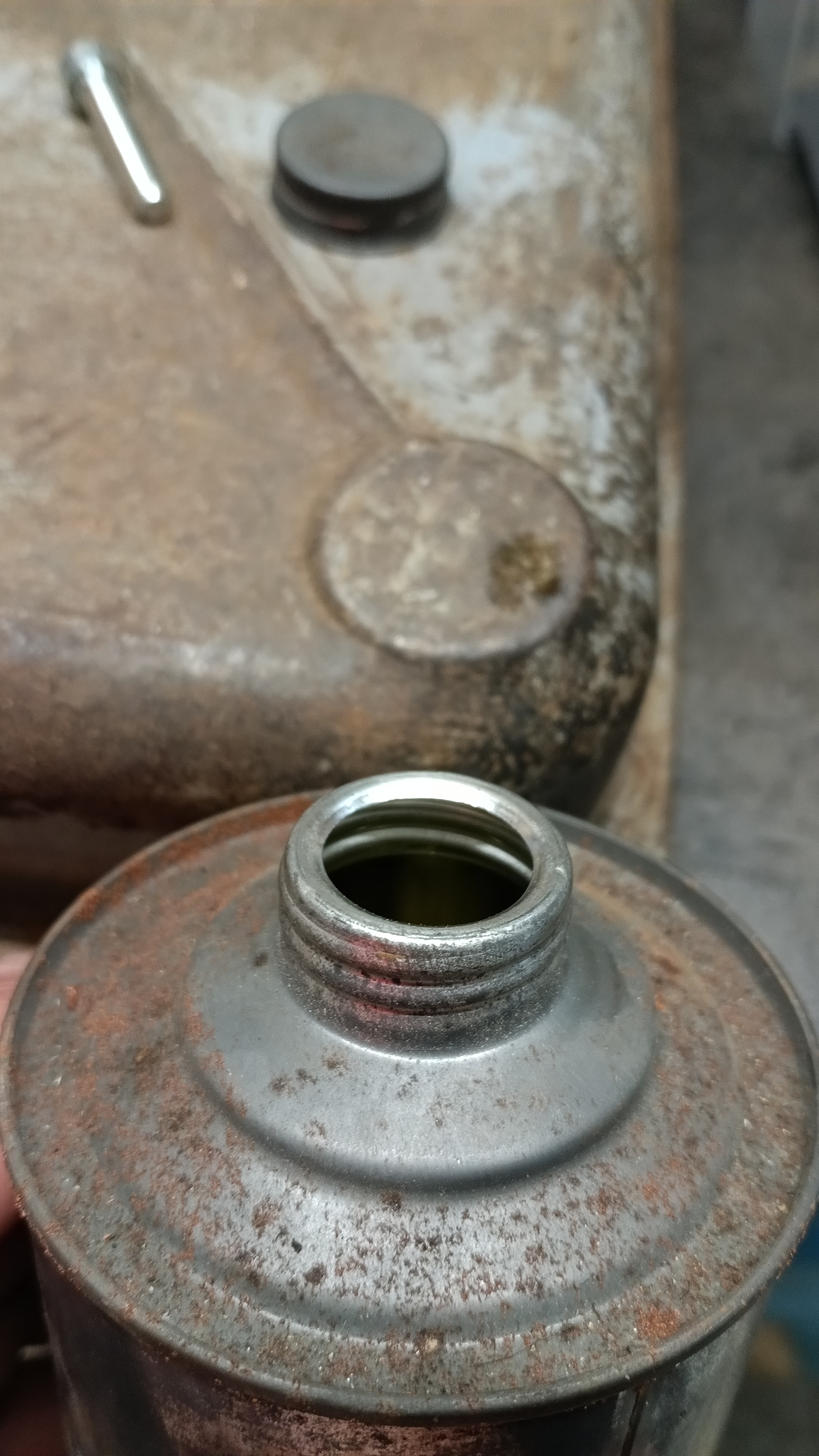

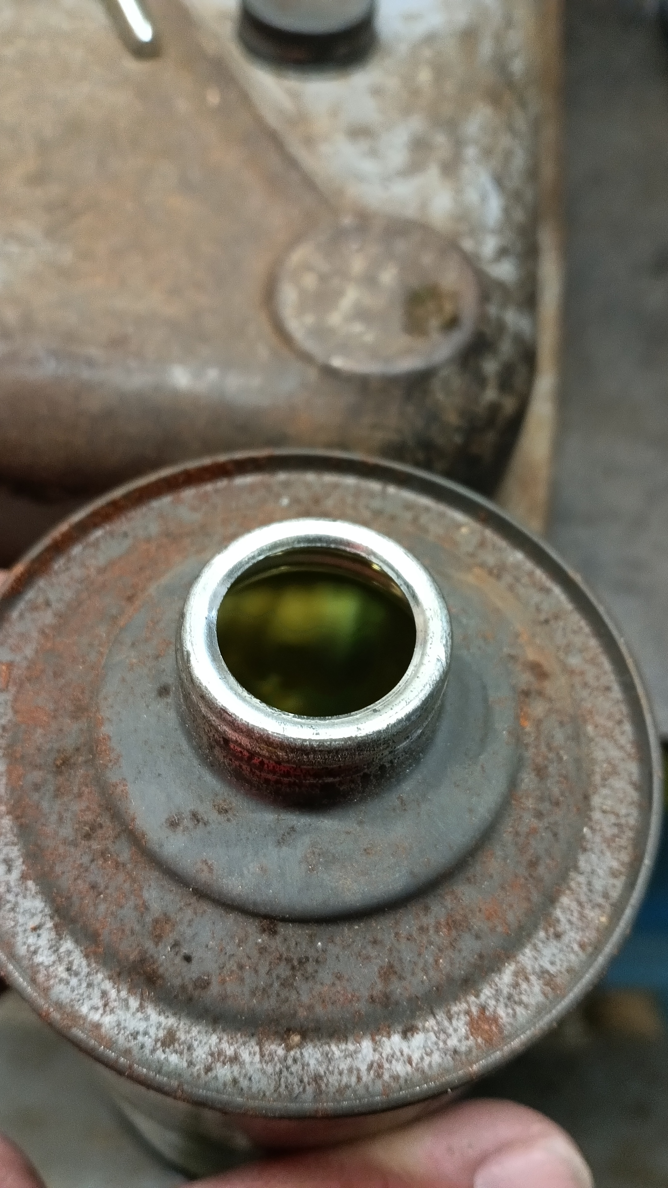

    Habe heute nen Behältnis gefunden von dem ich das Gewinde /Deckel klauen kann. Die die ich erst rausgesucht hatte waren zu dick sagte der der das einlöten soll. Das hier ist stabil und die Auflagefläche ließe sich besser löten.
    Werde ich die Tage mal alles herrichten damit er löten kann.
    Sieht sehr dünnwandig aus. Ist aber stabiler wie es ausschaut. Und der Deckel ist schon optisch gut passend
    Gruß Marco

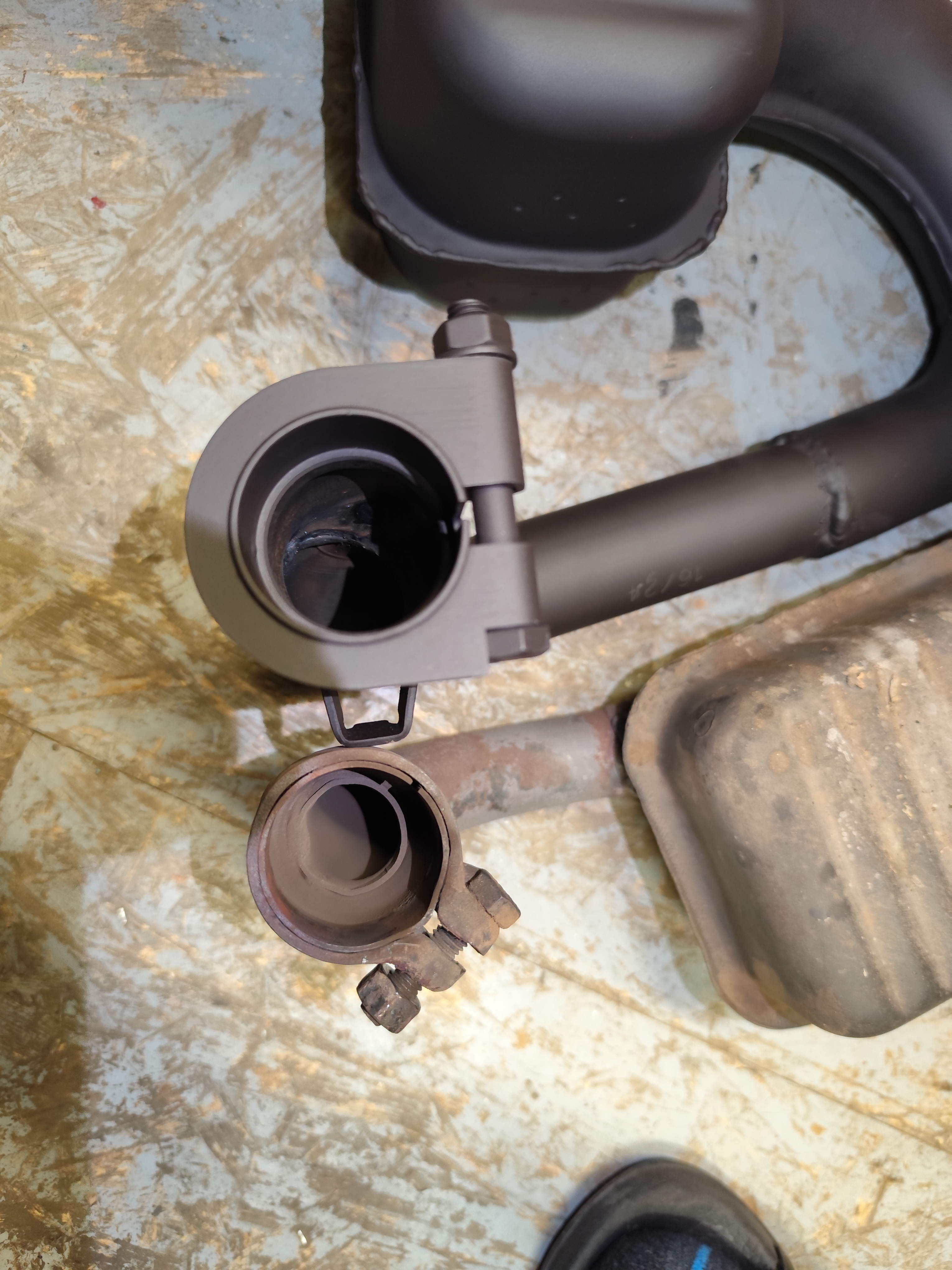

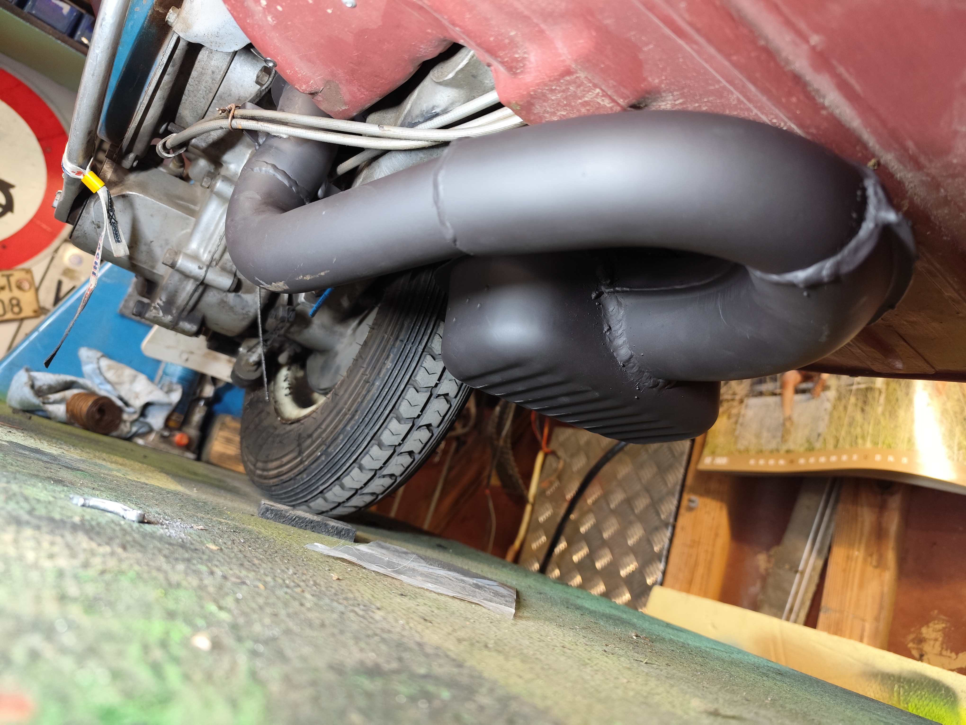

    Moin

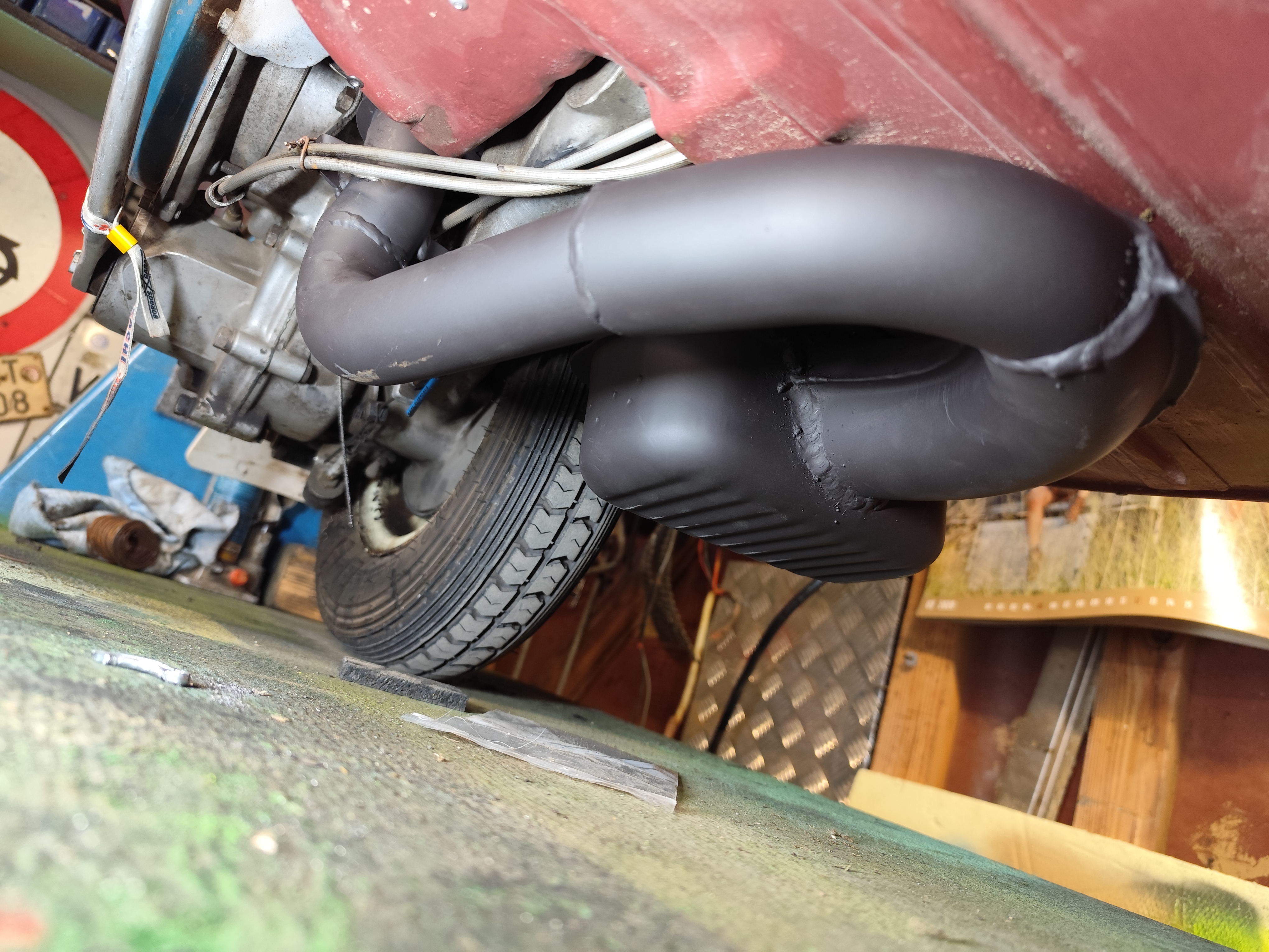

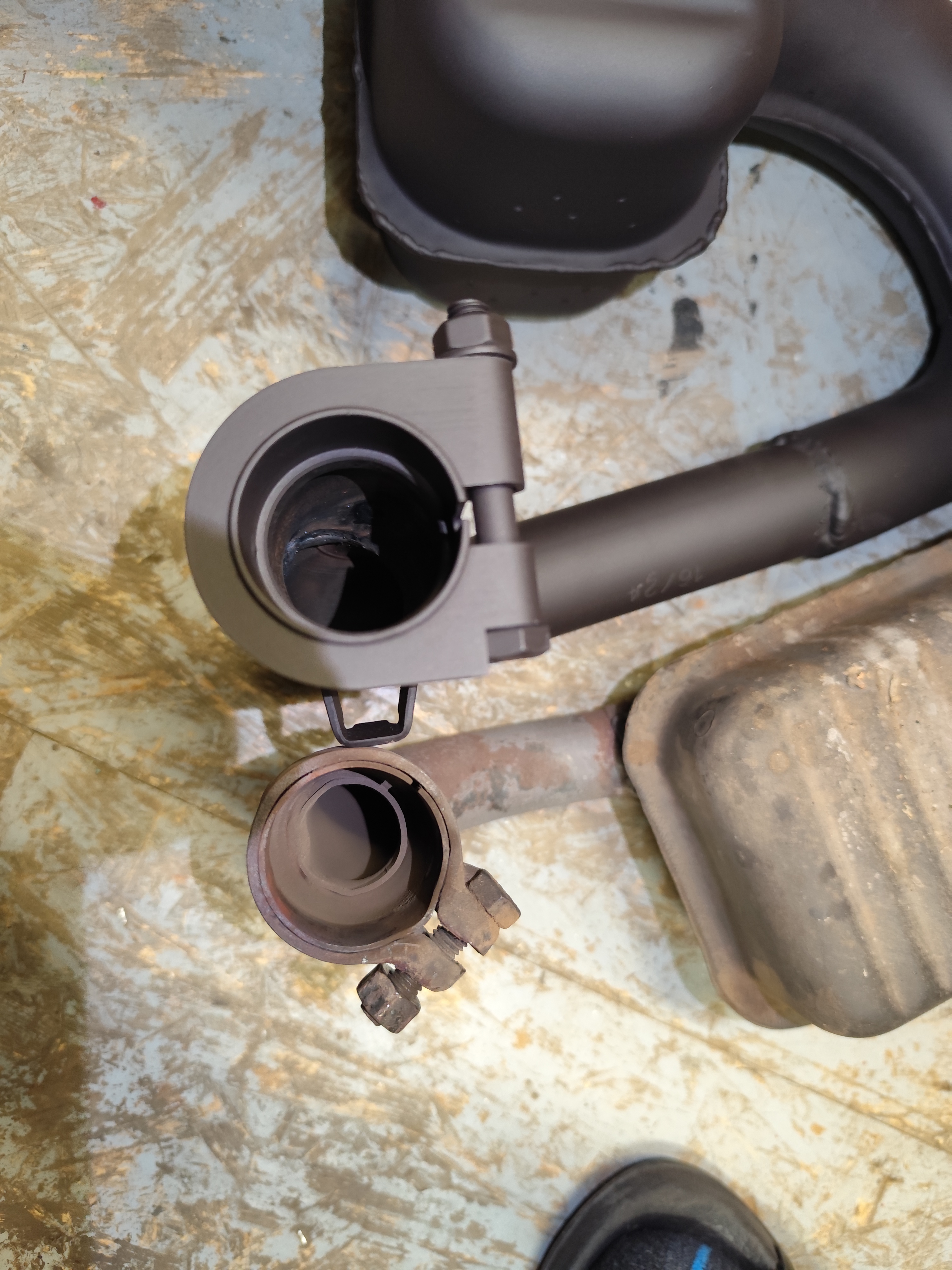

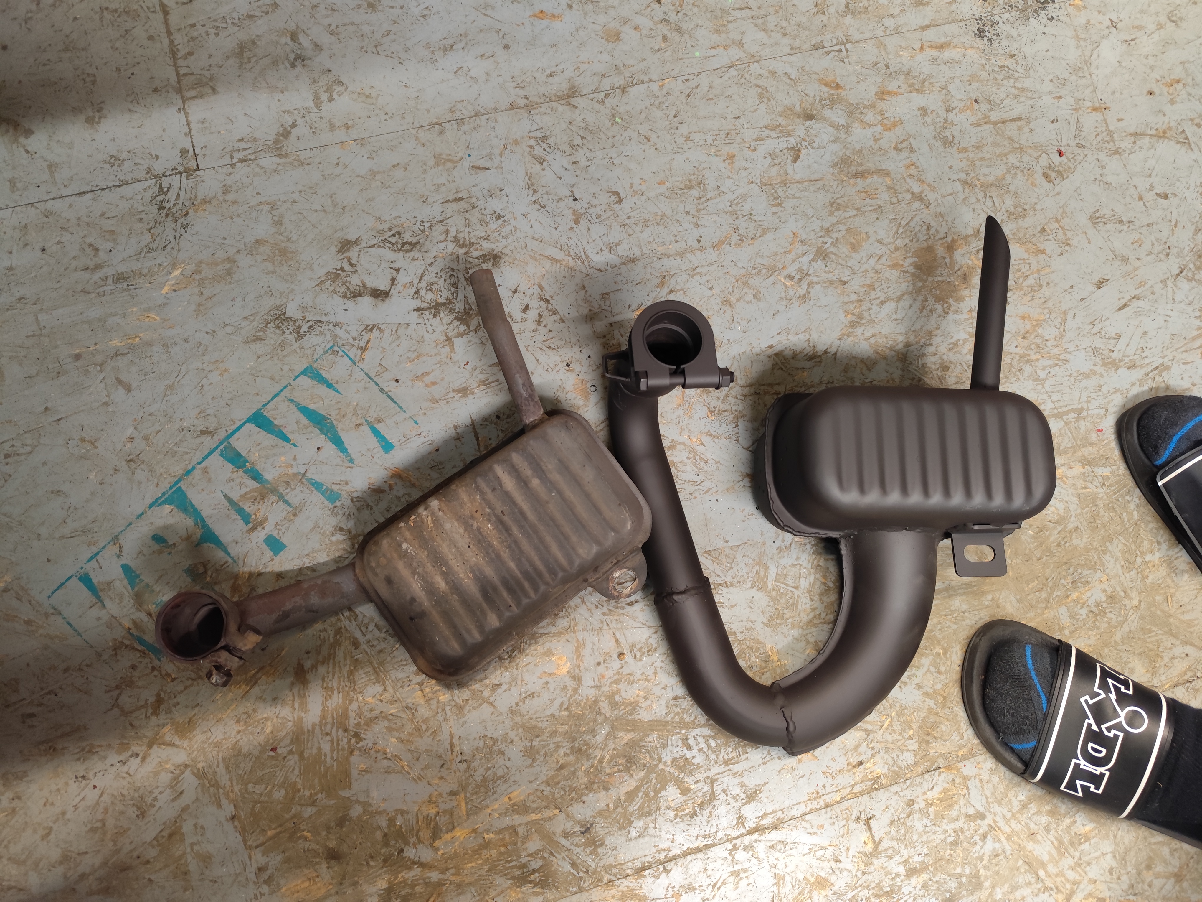

    Heute hat die Acma nen neuen BGM Auspuff bekommen. Leider hat der Horst der die Schelle angebraten hat die falsch herum angebraten... Das musste ich in mühevoller Kleinarbeit ändern :D
    Klingt etwas kerniger aber nicht laut.
    Durchzug ist besser. Was will man mehr.

    • July 13, 2024 at 15:39
    • #463

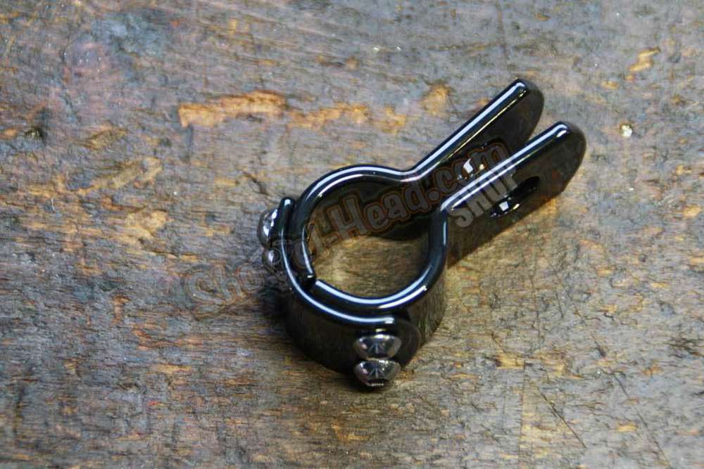

    Und welcher Adler, hat die Schaltzüge am Auspuff, mit Tütteldraht befestigt:D? Da gehört ne Schelle hin ... An meine Harley Vespen, kommen nur Rahmenschellen dran :D...

    • July 13, 2024 at 19:15
    • #464
    Das war ich :D
    Aus Not an Schellen musste halt mal Rödeldraht herhalten. Wird bei Zeiten mal geändert.

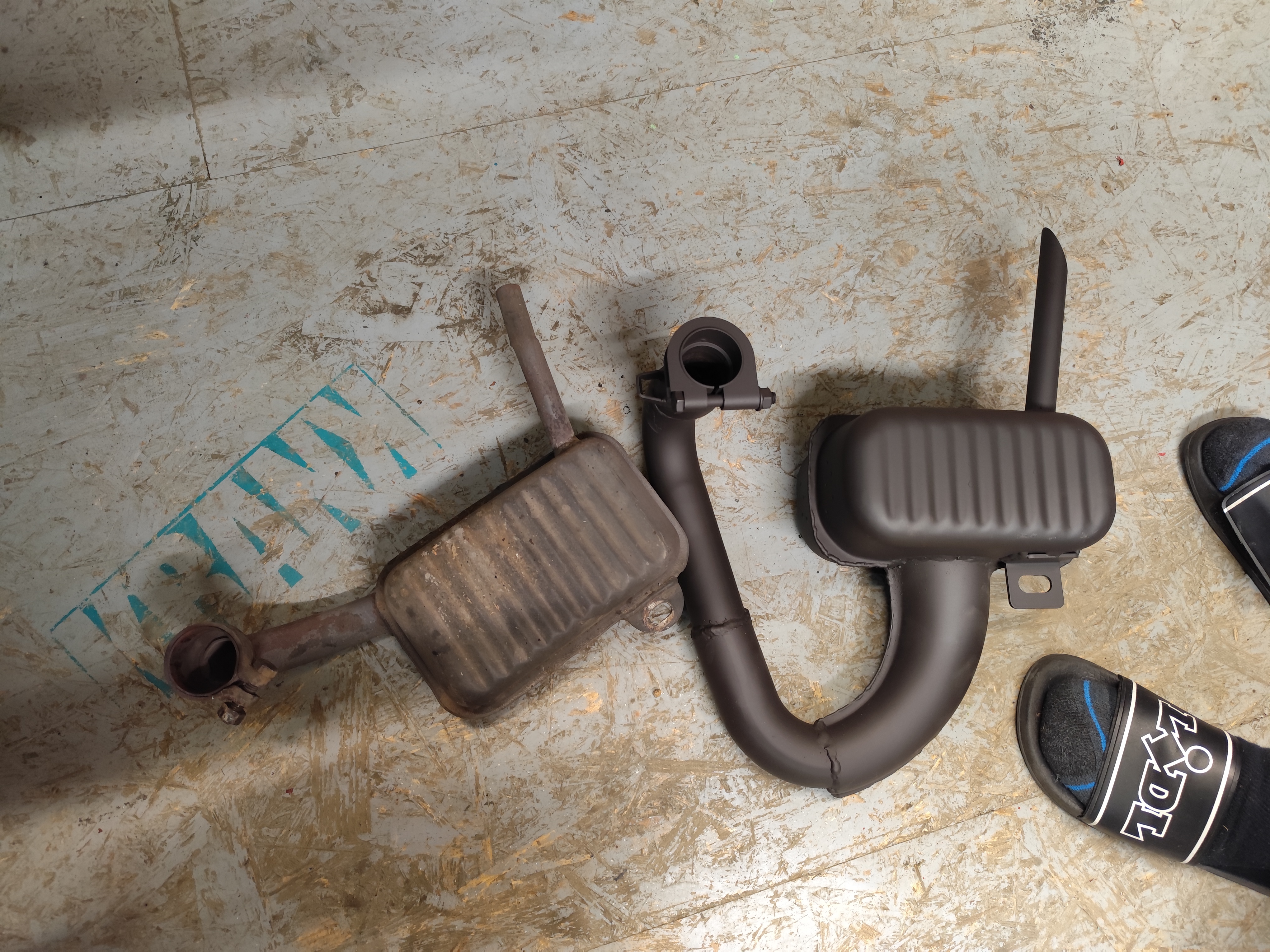

    Moin
    Man beachte die Schutzschlappen auf dem letzten Bild 👍🤪

    • July 14, 2024 at 19:28
    • #466
    Und den Winkelschleifer ohne Schutzhaube...Da kriege ich Gicht, wenn ich das sehe...
    11.000 1/Min ein paar cm neben den Knöcheln...
    lmaoGruß Paddy.
    lmaoGruß Paddy.
    Das gleiche sagte Ben,der mit den Sicherheitslidlschlappen, auch. Ich gelobe Besserung ;)
    Fazit zum BGM Auspuff nach der ersten Runde. Sau geil. Wusste nicht das da so viel Leistung drin steckt ^^
    Der originale Auspuff bremst wie Sau. War mir schon klar. Aber das es so derbe ist finde ich,jetzt,gut. Macht mehr Spaß sie zu fahren. Etwas lauter ist sie aber nicht viel. Klingt kerniger.
    Der hier isses

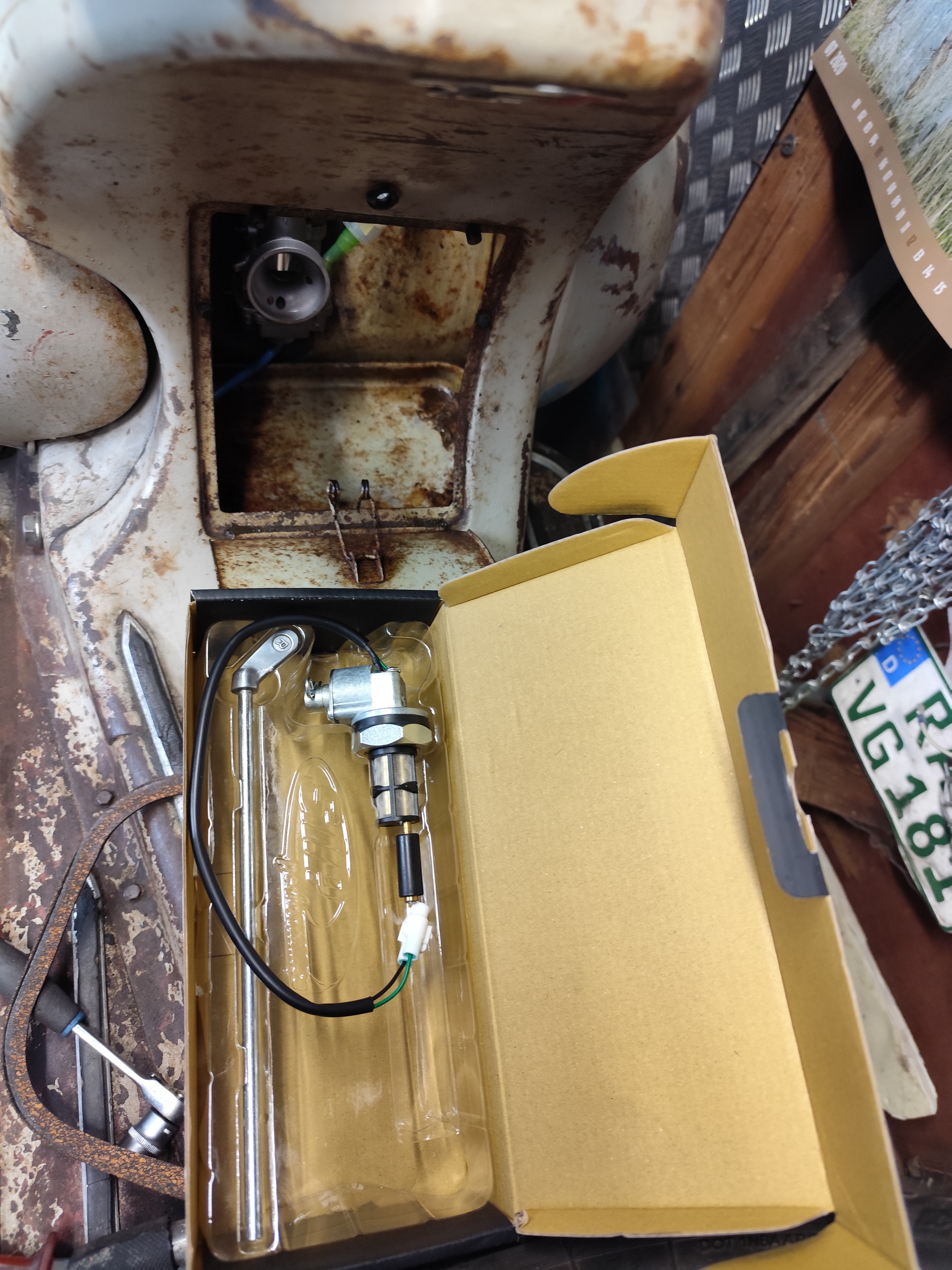

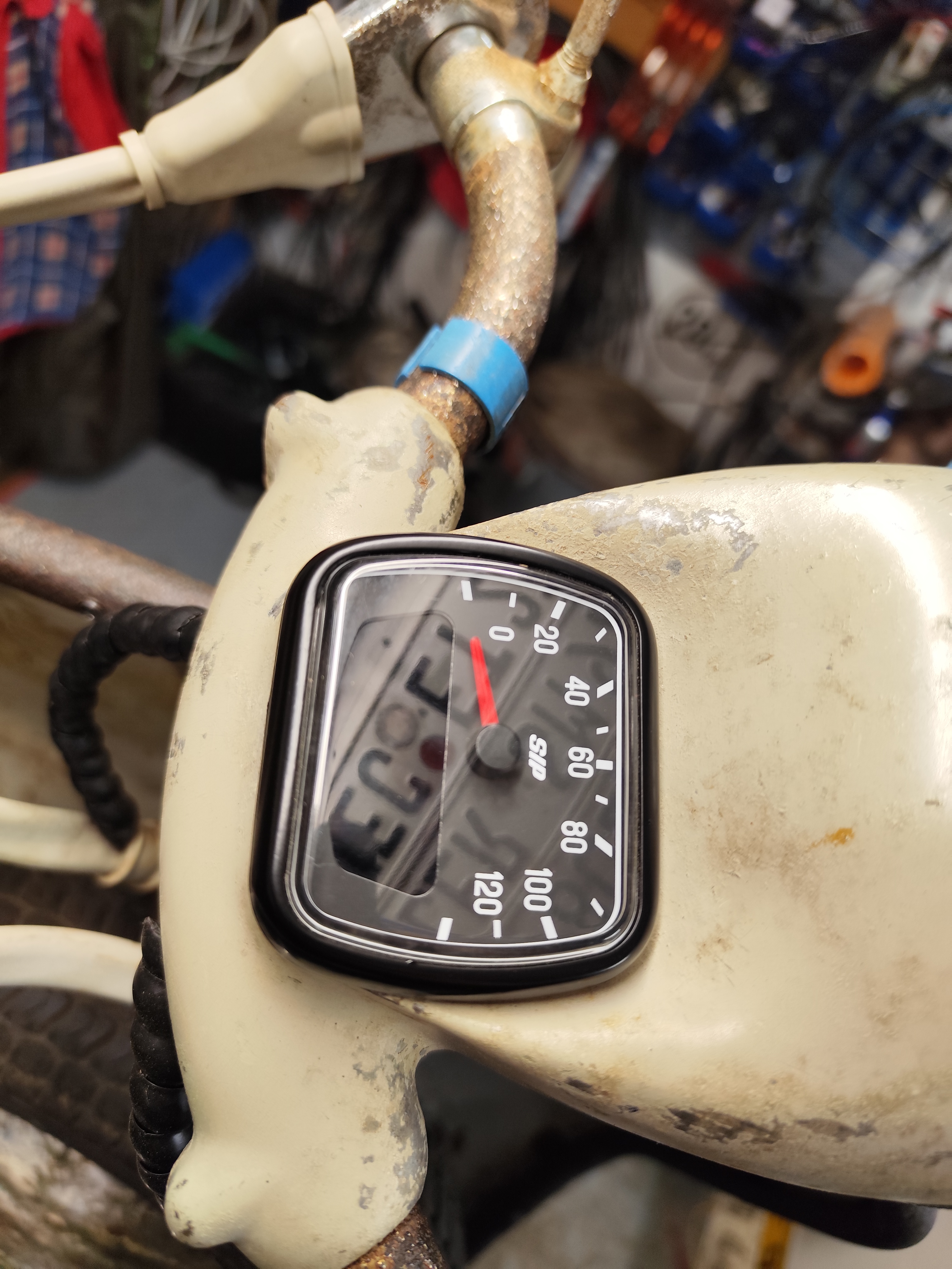

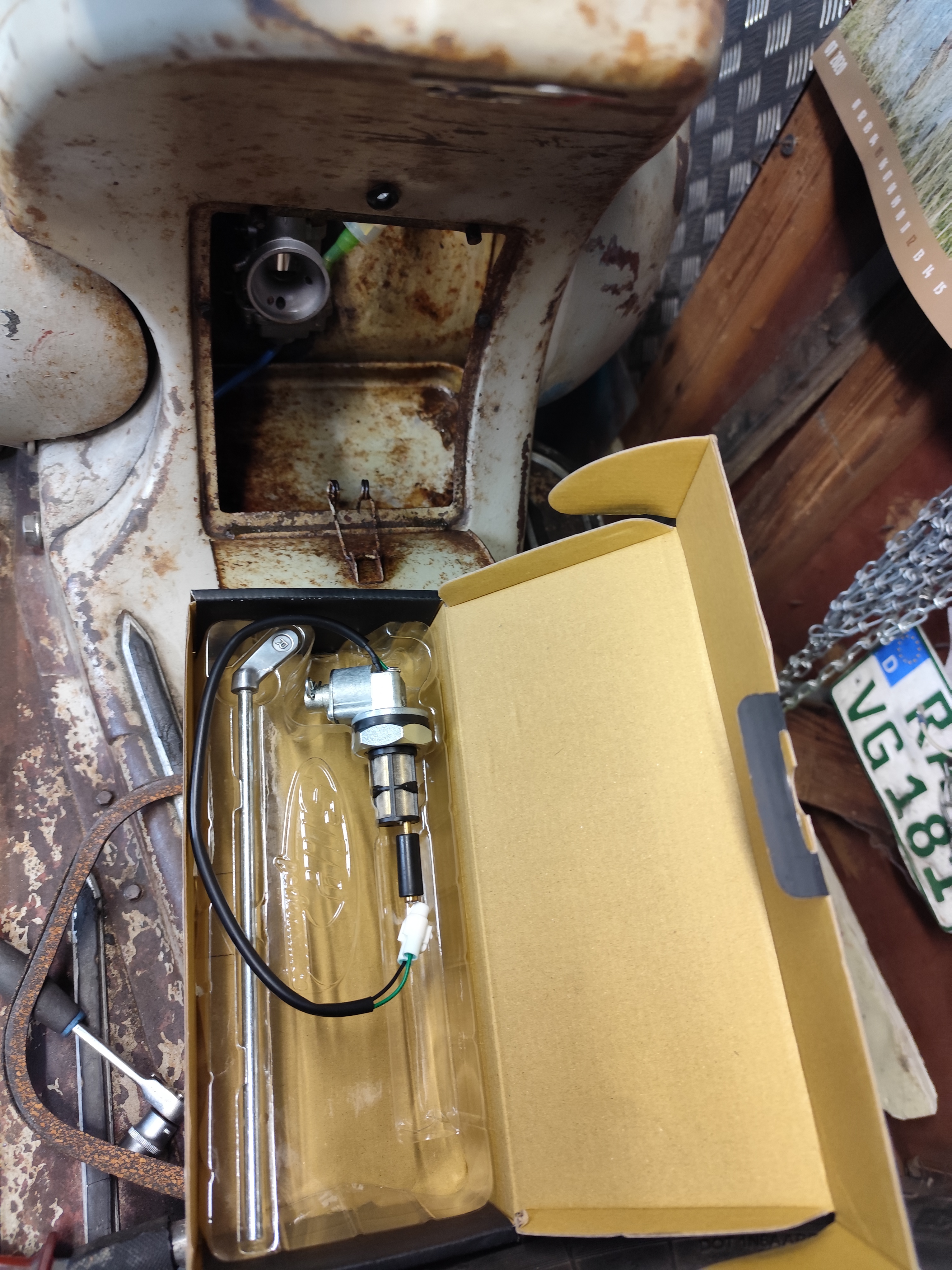

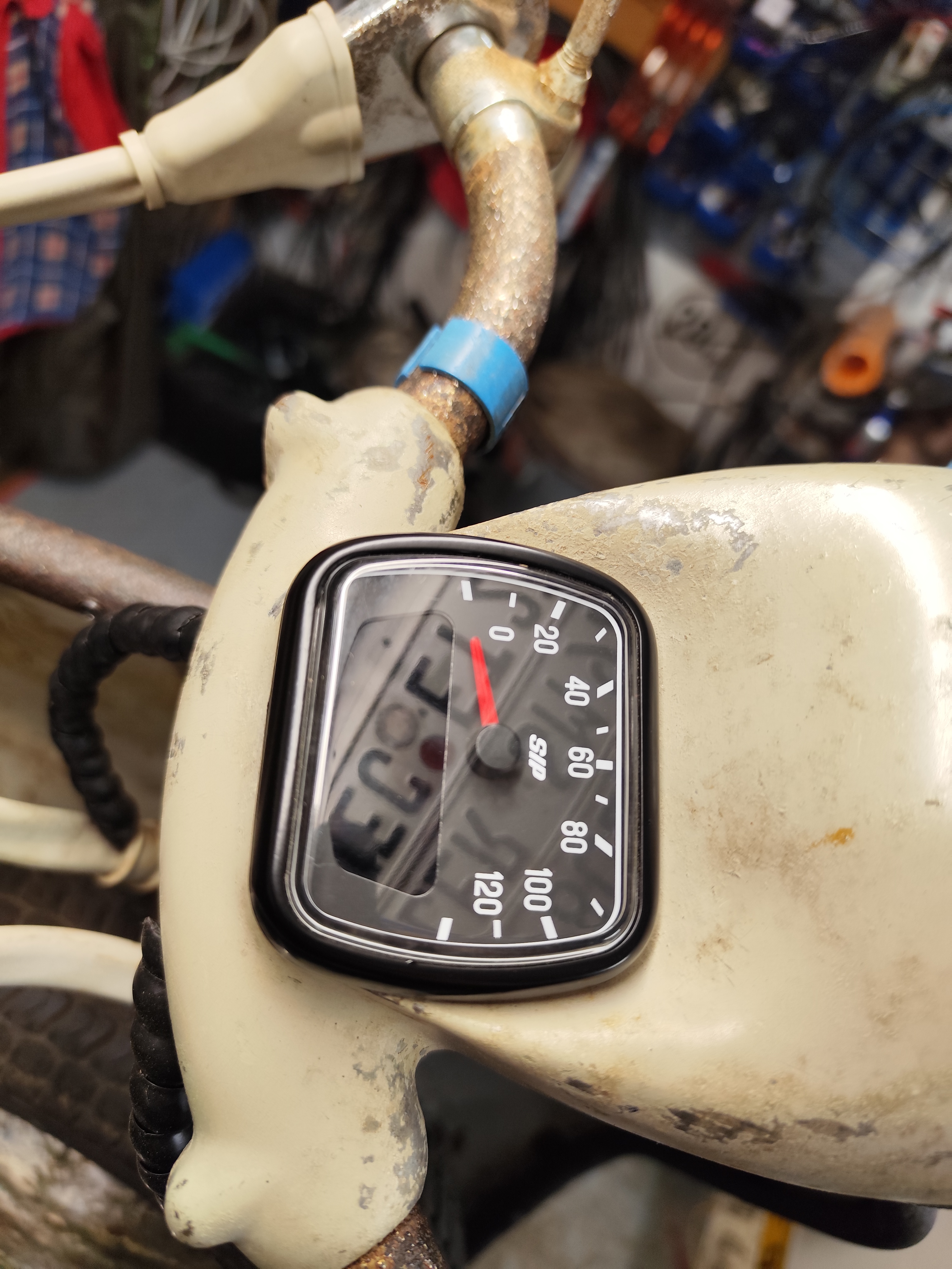

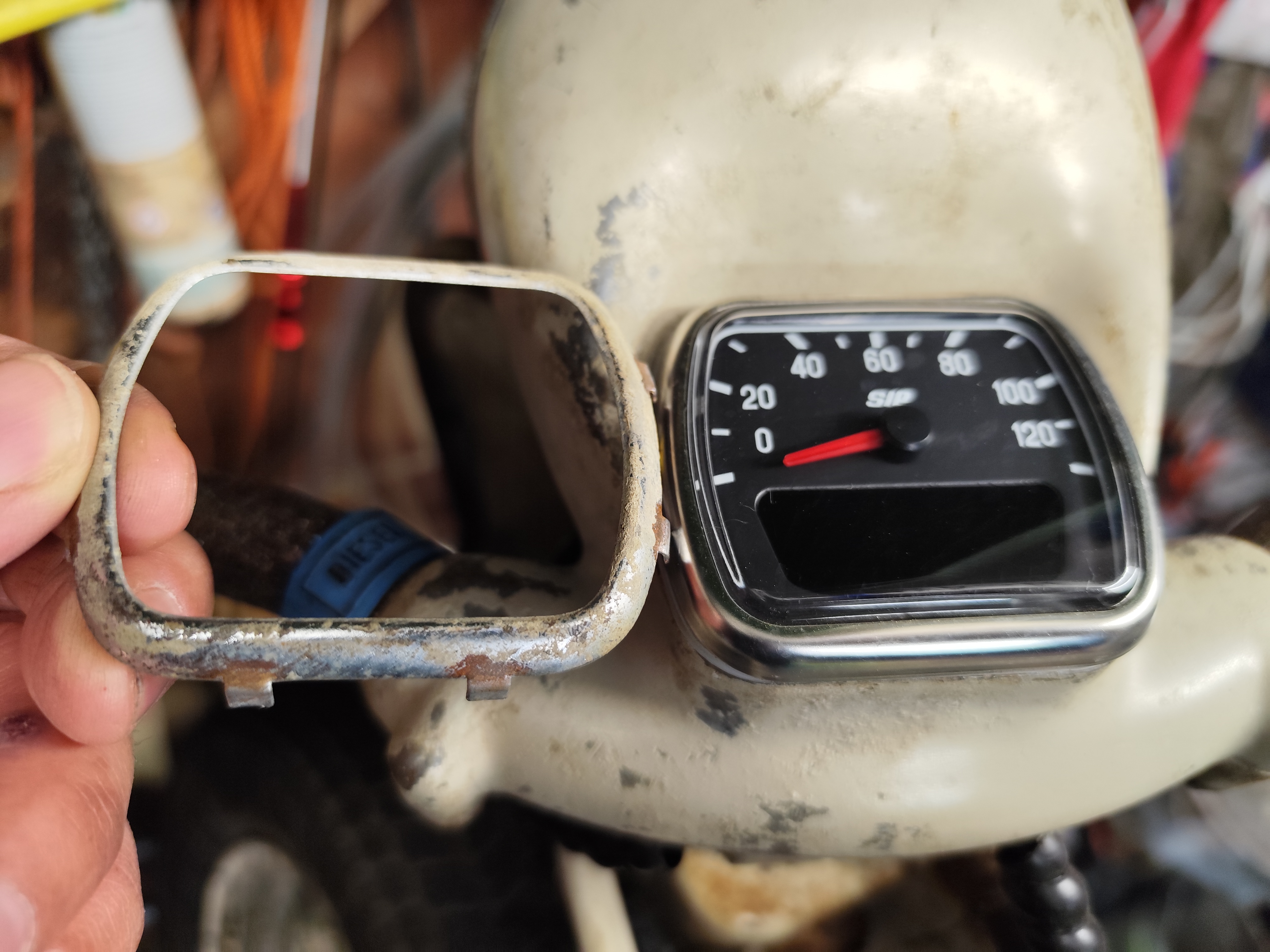

    Habe mir nen SIP Sprithahn mit Reserveanzeige gegönnt für die Acma .
    Funzt das Teil.
    Reserve bzw Fuel blinkt im Wechsel mit der Drehzahl
    Fotos einfügen geht nicht,sorry...

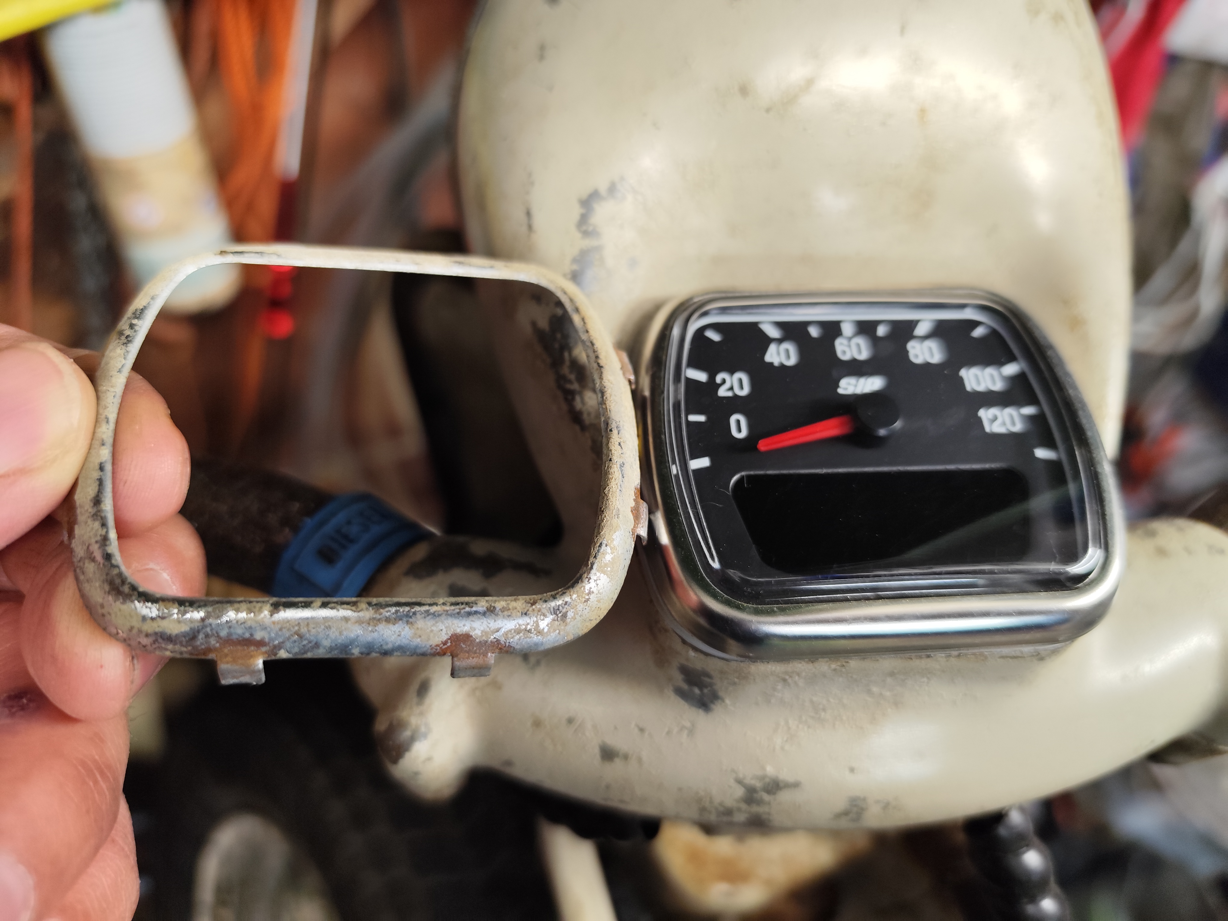

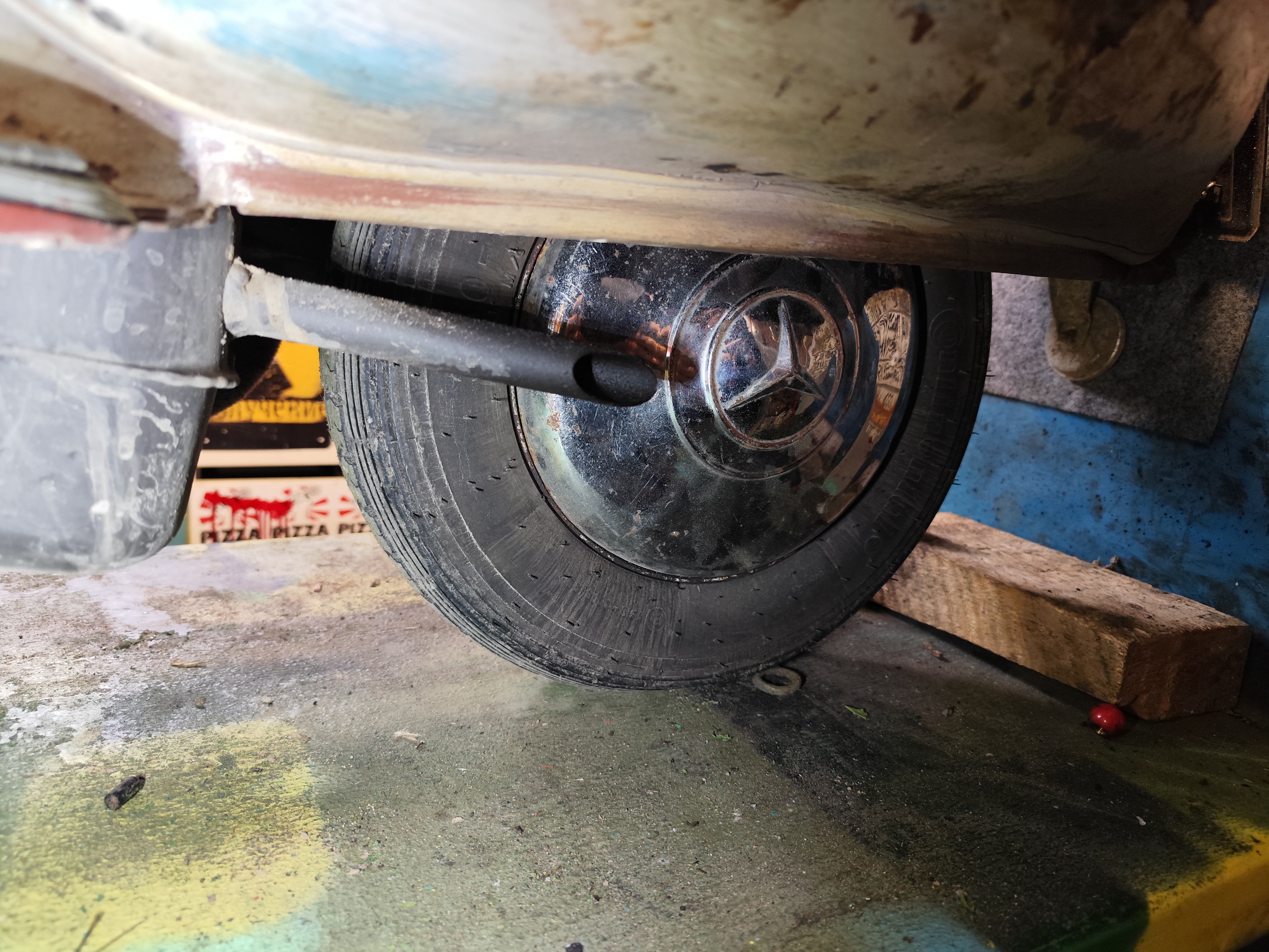

    Habe den originalen Tachorahmen im Schrank wieder gefunden. Der passt leider nicht Plug and Play auf den SIP Tacho. Also den SIP Rahmen runter. War nur locker angeklebt. Den schwatt gelackt. Ist aus Edelstahl der Rahmen.

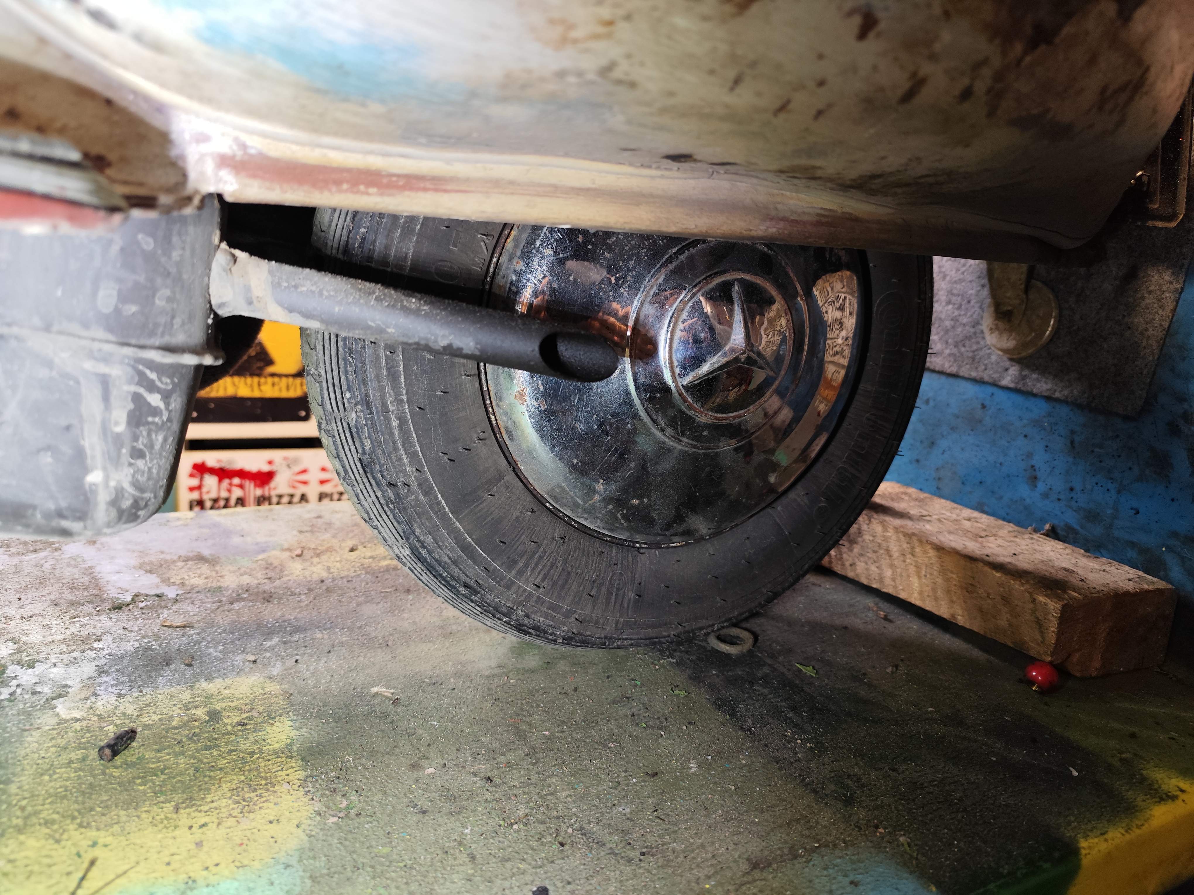

    Und da ich die Tage mal gesehen habe das ne originale Radkappe an der WF ganz geil ausschaut habe ich mir gedacht mache ich mir selbst eine feddich. Grad mal die vom 170er Benz an die Felge gehalten. Passt perfekt rein. So war das zwar nicht geplant aber evtl mache ich die ans Hinterrad. Die Tage mal nen Halter biegen und testen.
    Schöne Weihnachten 🎄
    Gruß Marco

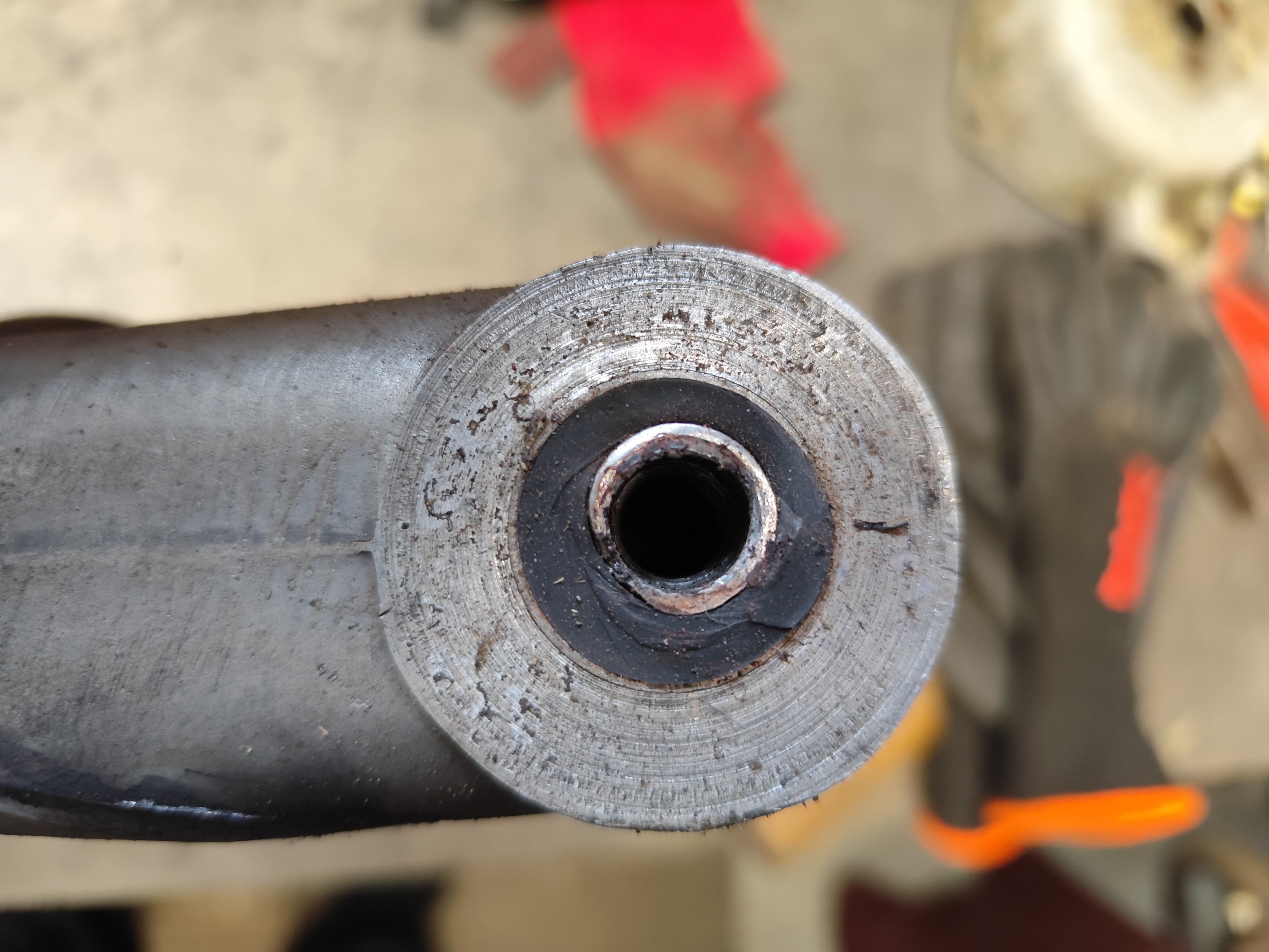

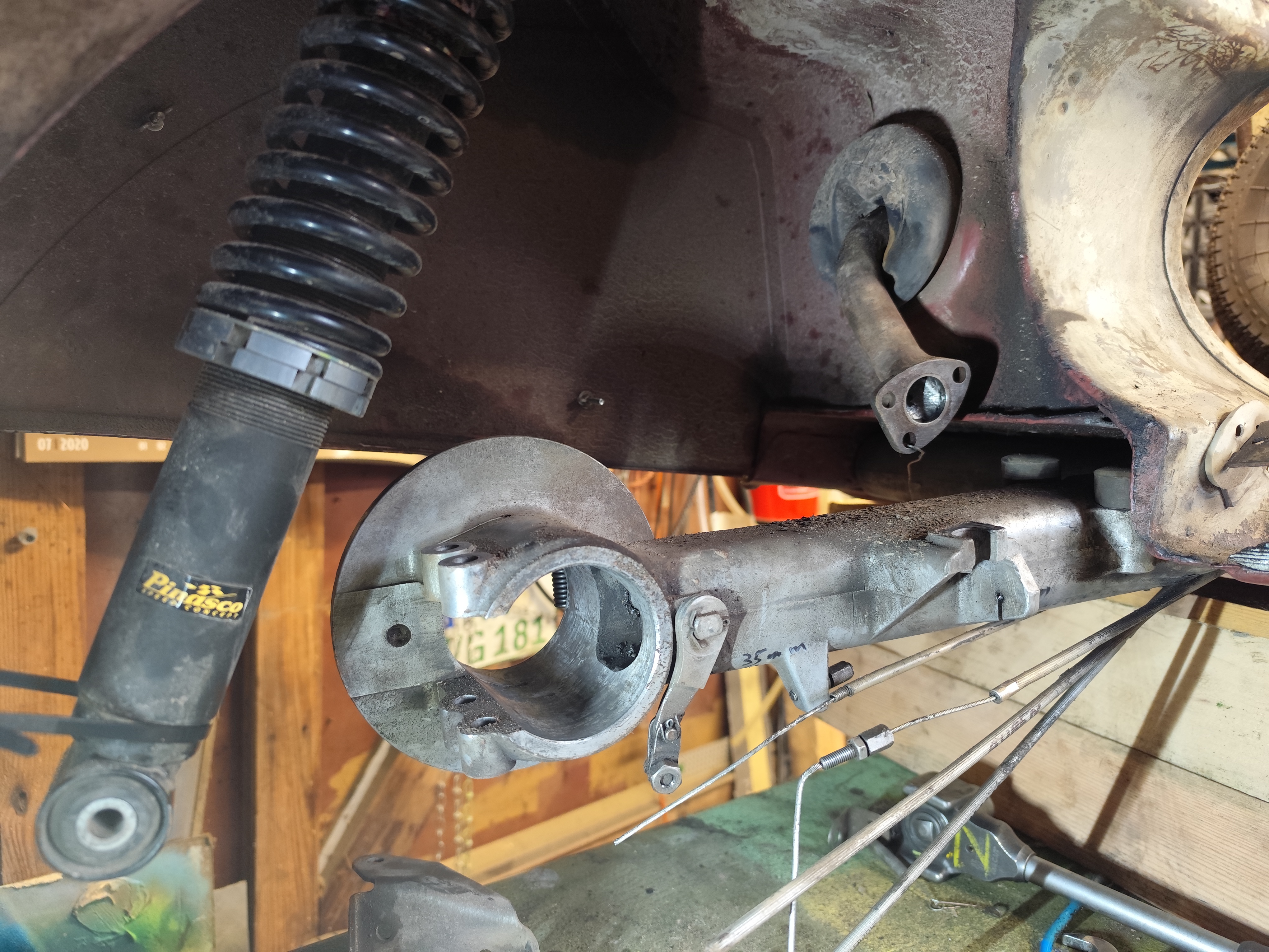

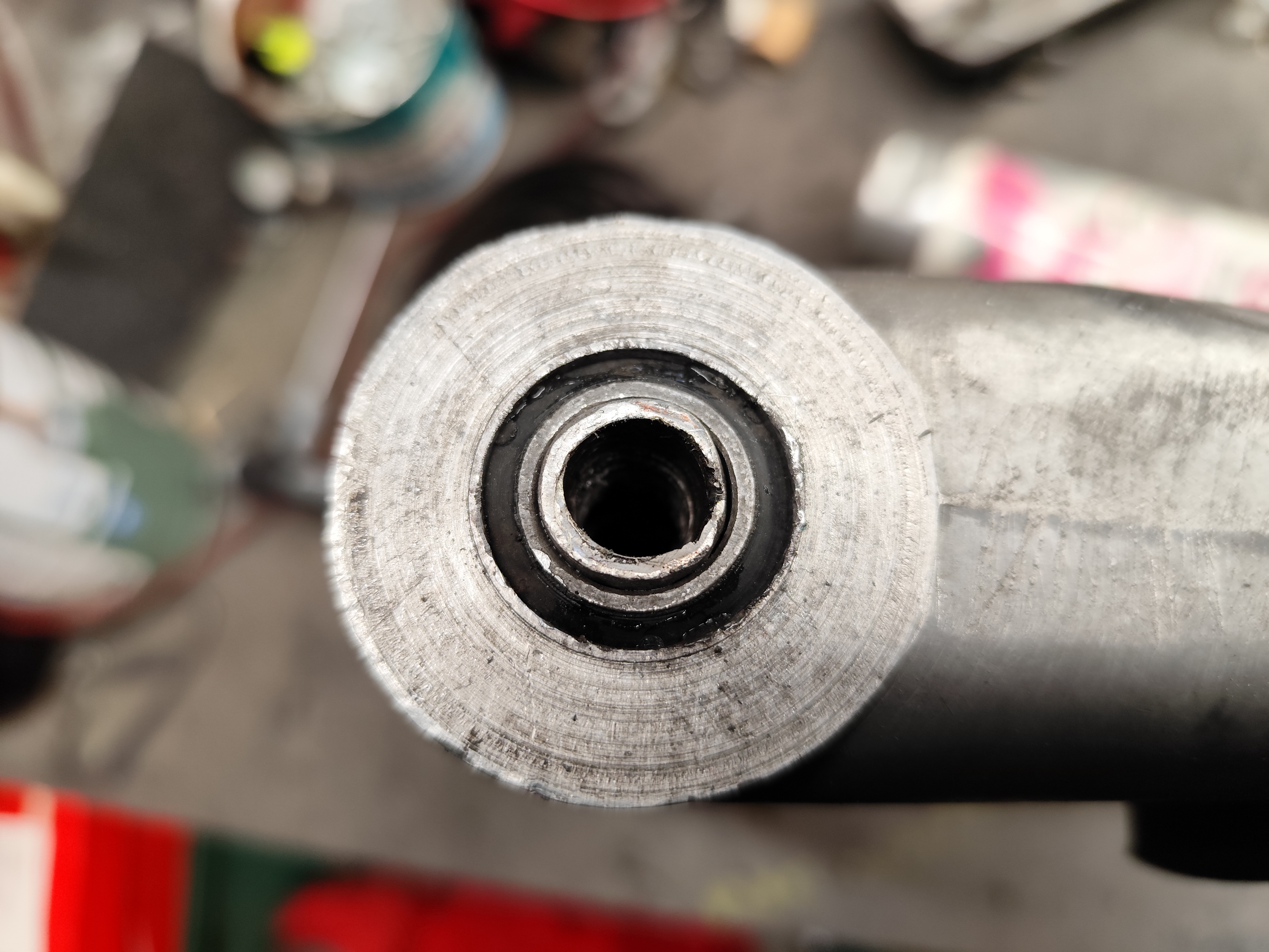

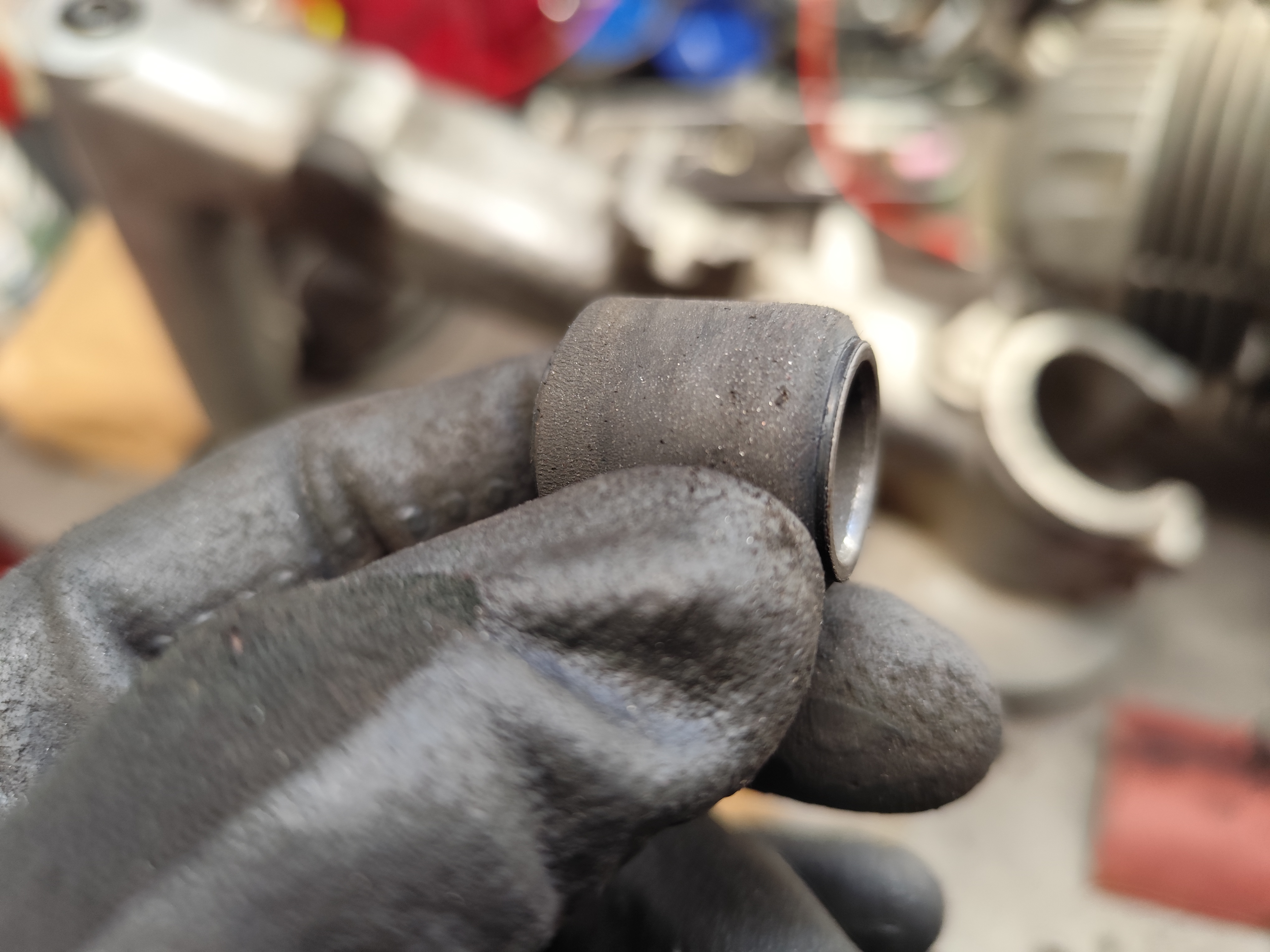

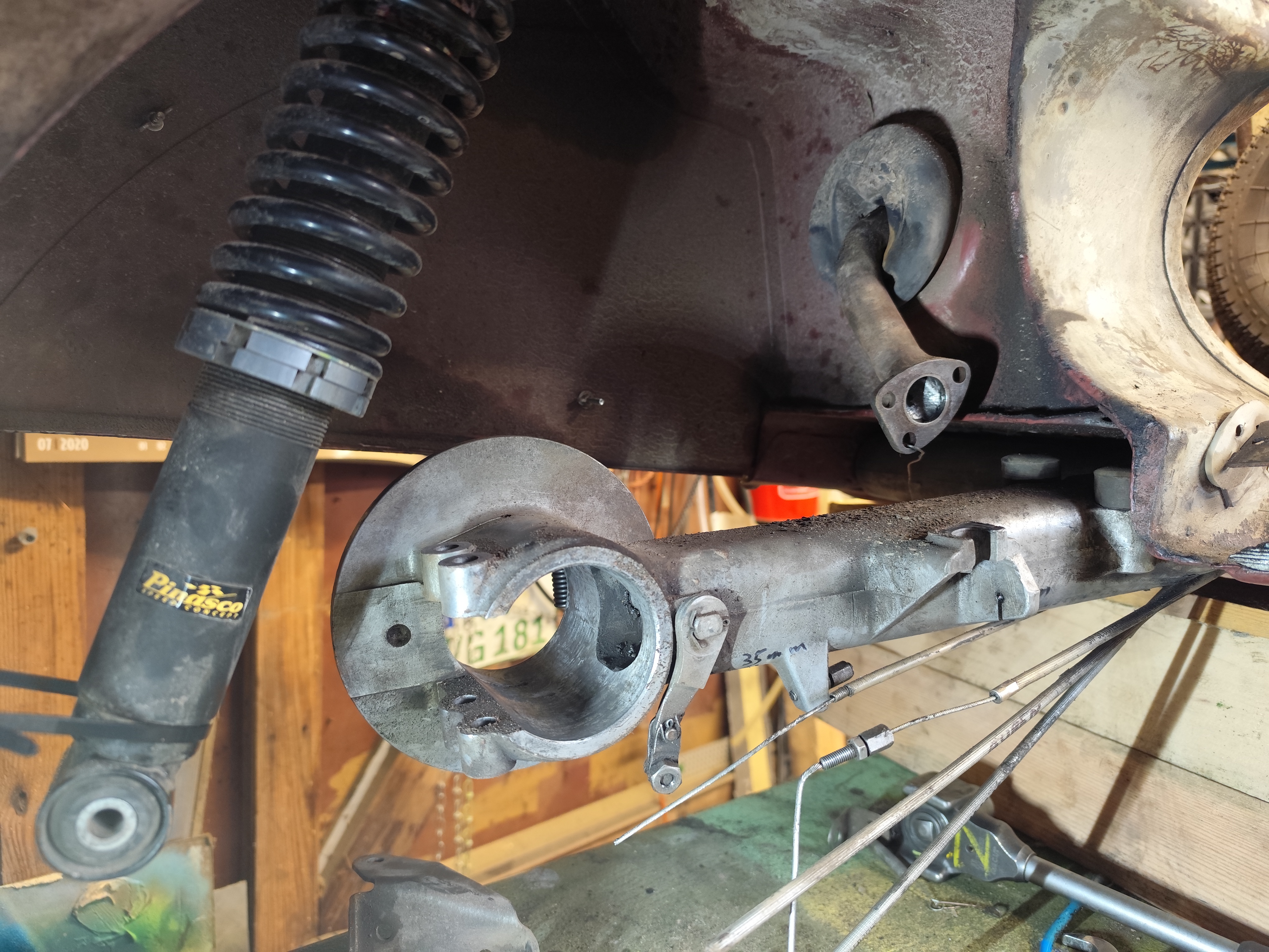

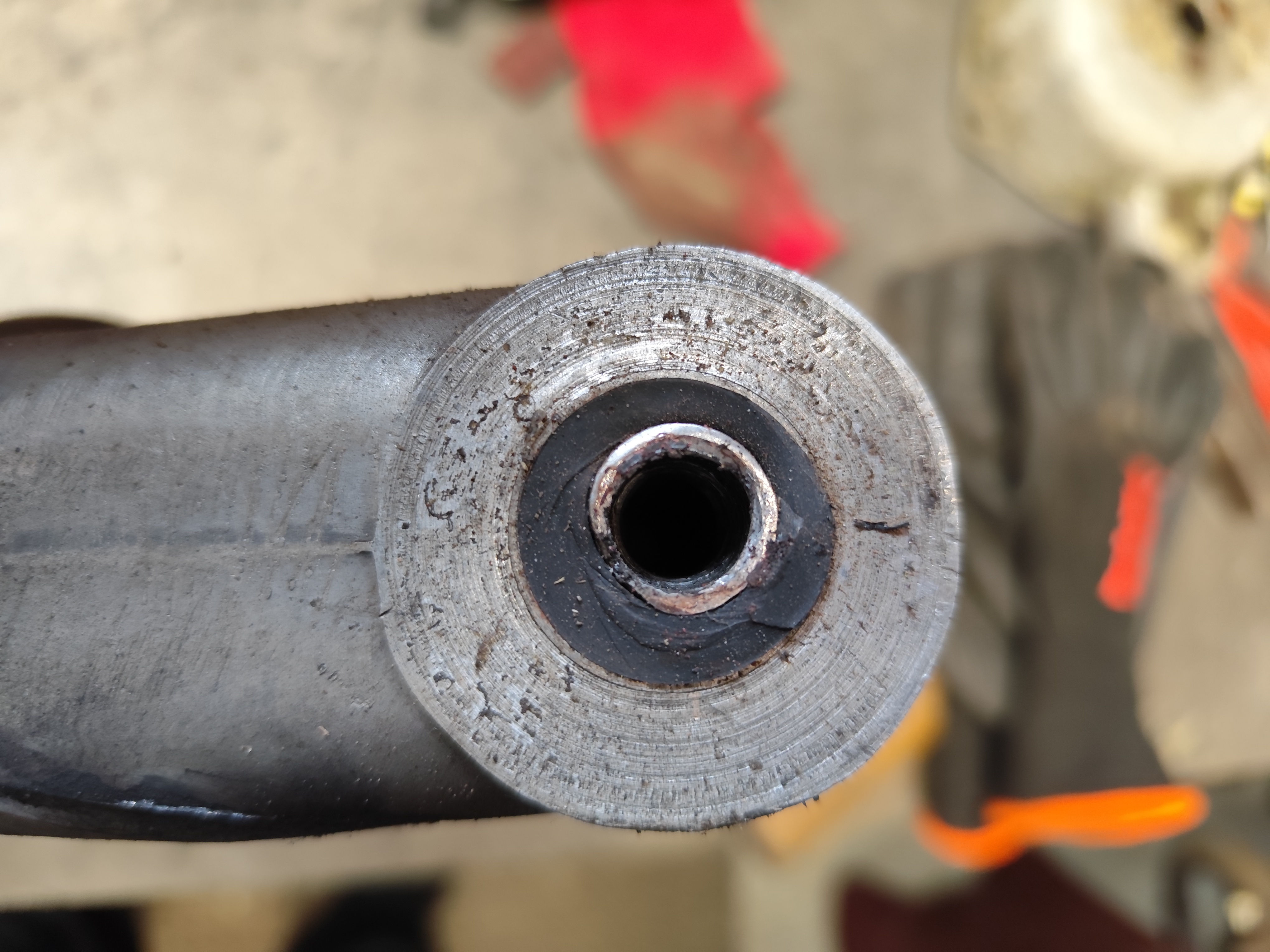

    Motor ist raus. Ein Silientgummi hat aufgegeben.
    Wahrscheinlich wegen den fetten Fahrer... :D
    Aber so'n Motor ausbauen macht mehr Spaß wie ein Standard SF/LF Motor. Viel einfacher
    Jetzt mal neue suchen
    Qek Junior und Mercedes Actros sollten passen wenn ich das noch richtig in Erinnerung habe.
    Habe ich auf meinen alten Handy gespeichert. Hoffe das funzt noch
    Gruß Marco

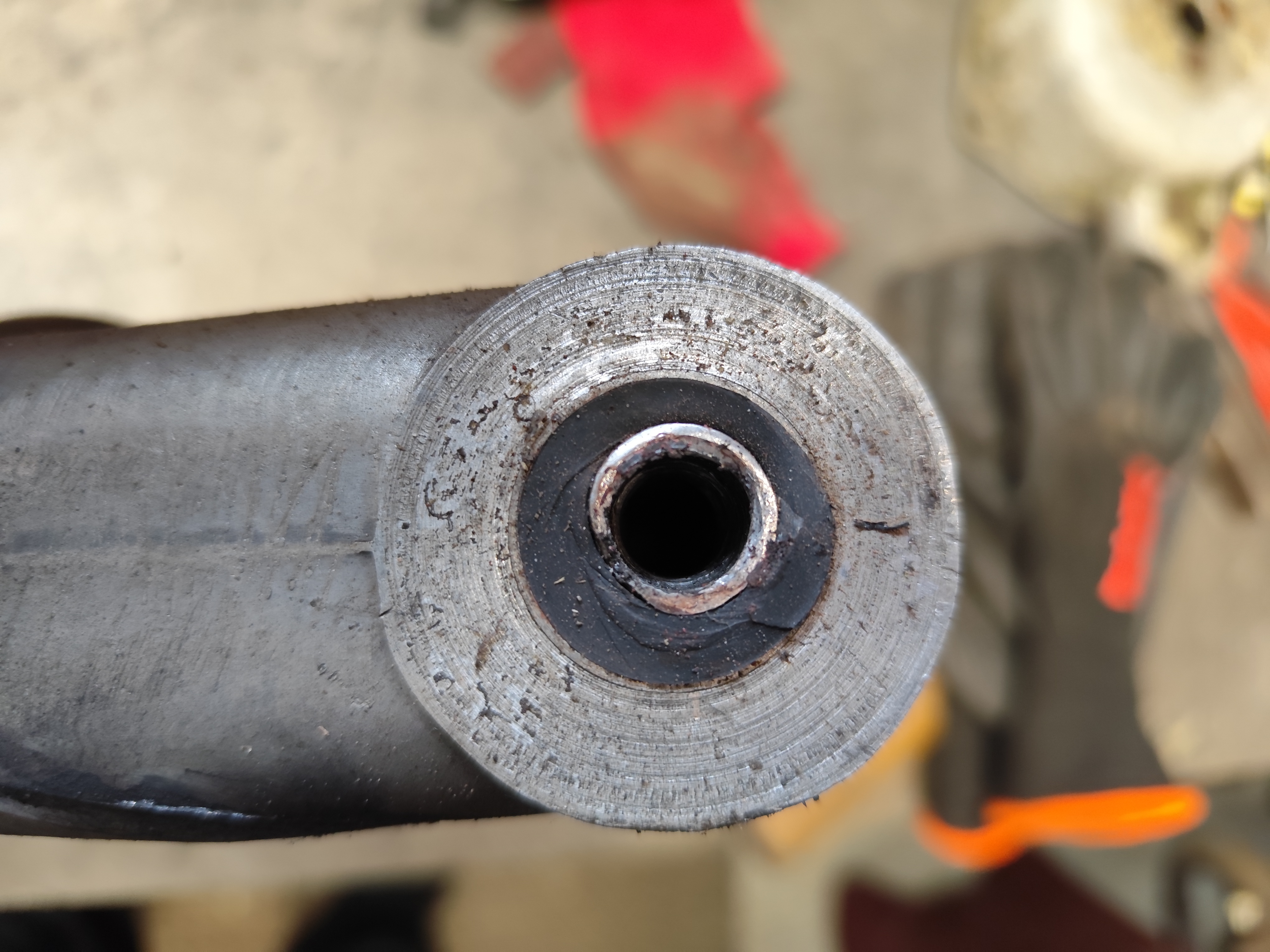

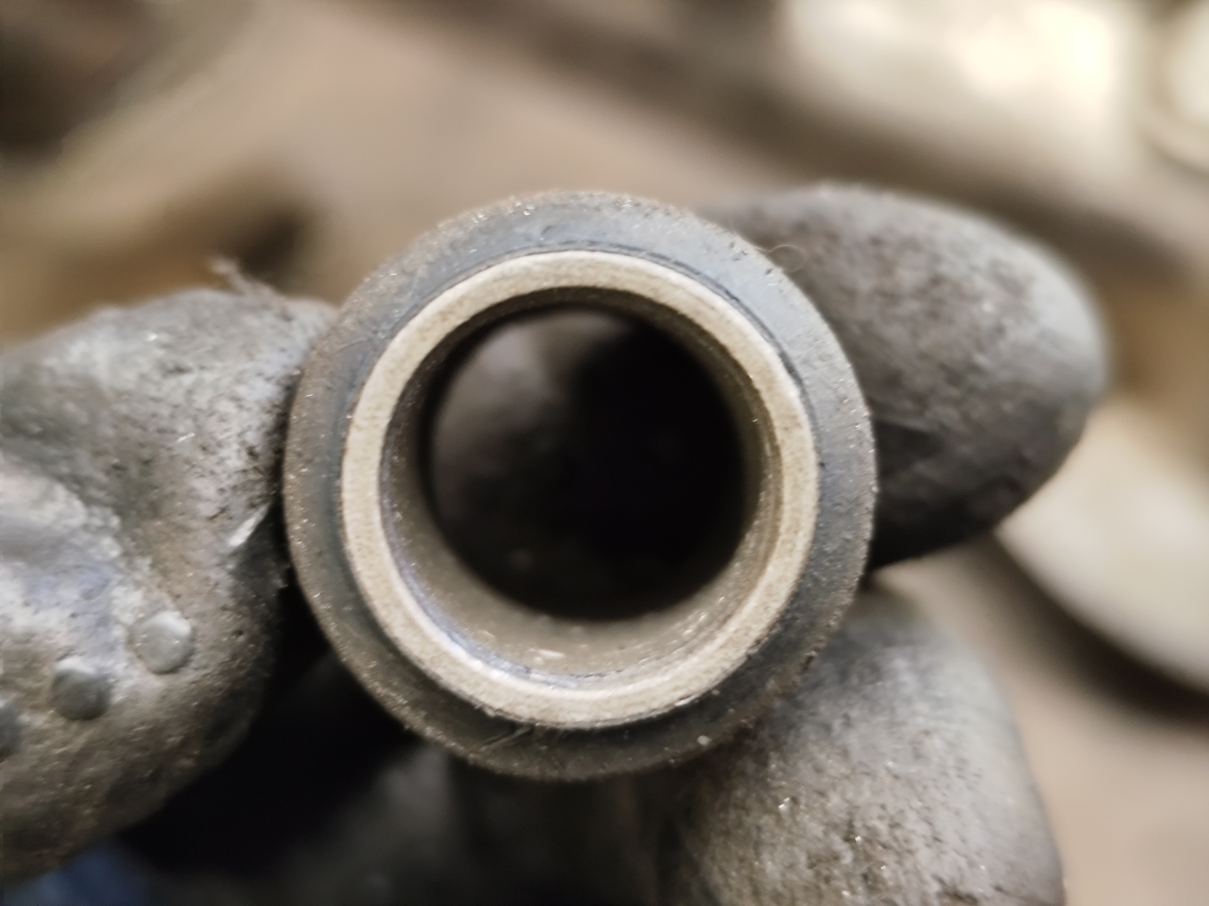

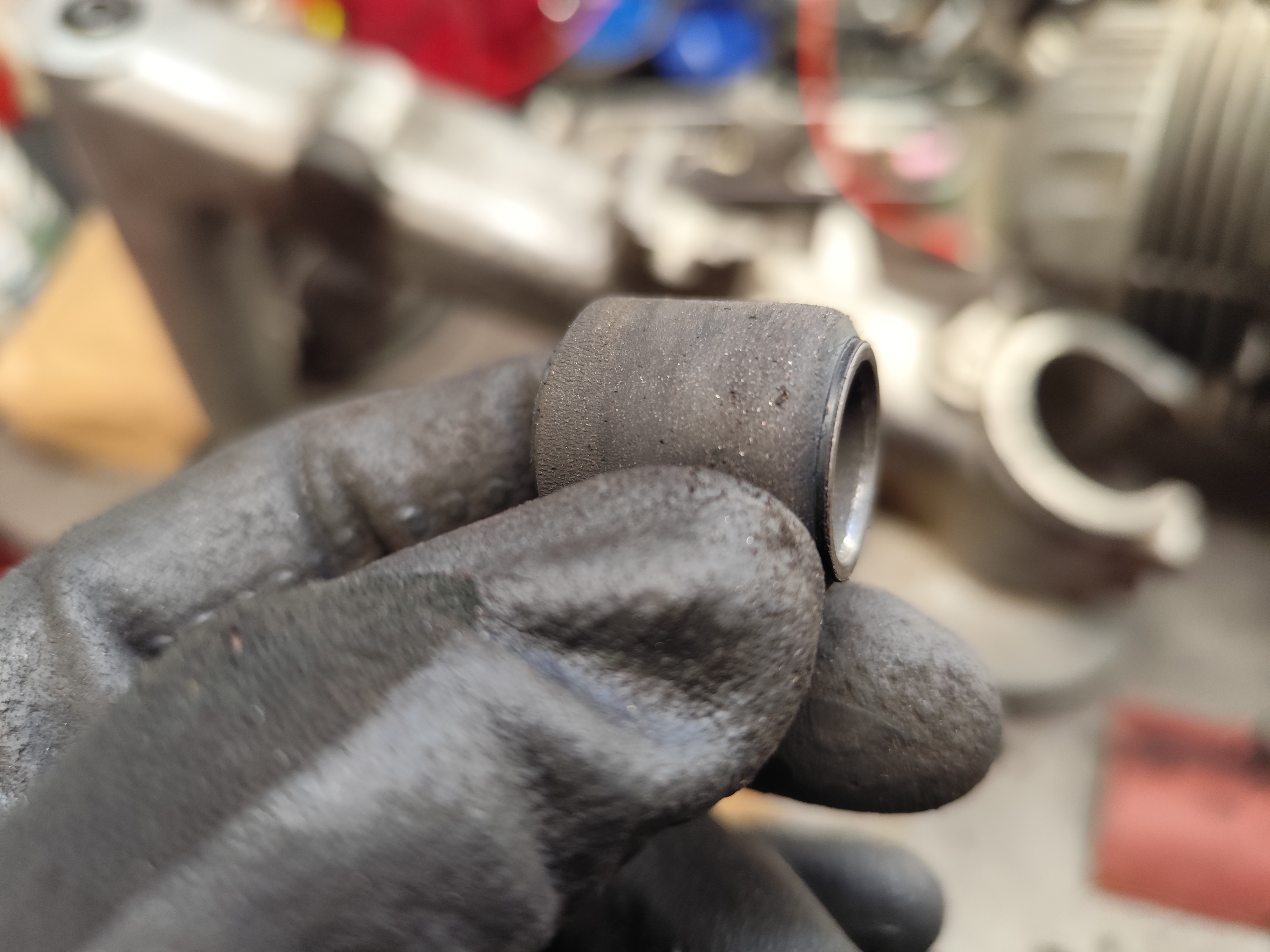

    Habe mir heute die Mercedes Buchse geholt.
    Ist von Mercedes selber nicht mehr lieferbar. Nur von Febi . Kannste aber bei Mercedes noch bestellen
    Hat nicht die komplette Länge von 36mm. Leider nur 26mm. Aber passt rein wenn man sie passend schleift.
    Das ist die Buchse.
    6023210250 Buchse 16 x 26 x 26 passend für MERCEDES-BENZ| LKW-Teile24 - LKW Ersatzteile beim Experten bestellen | lkw-teile24, 2,45 €
    Buchse 16 x 26 x 26 passend für MERCEDES-BENZ 013.081-00A von PE Automotive - Günstig bei LKW-Teile24 kaufen!
    www.lkw-teile24.de
    Mit den beiden Krempen anner Seite isse zu dick. Die habe ich runter geschliffen.
    Ging ganz gut. Etwas dicker habe ich die Buchse gelassen. Ging aber dank der Metalleinlage sehr gut rein
    Werde ich wohl so lassen. War erst am überlegen noch eine zu kaufen,7.55€, und die zu halbieren. Aber ich hoffe mal das das so funktioniert. Ist ja nicht wirklich viel Gummi mehr drum
    Sie sitzt mittig drin. Auf den Fotos sieht's schief aus.
    Gruß Marco

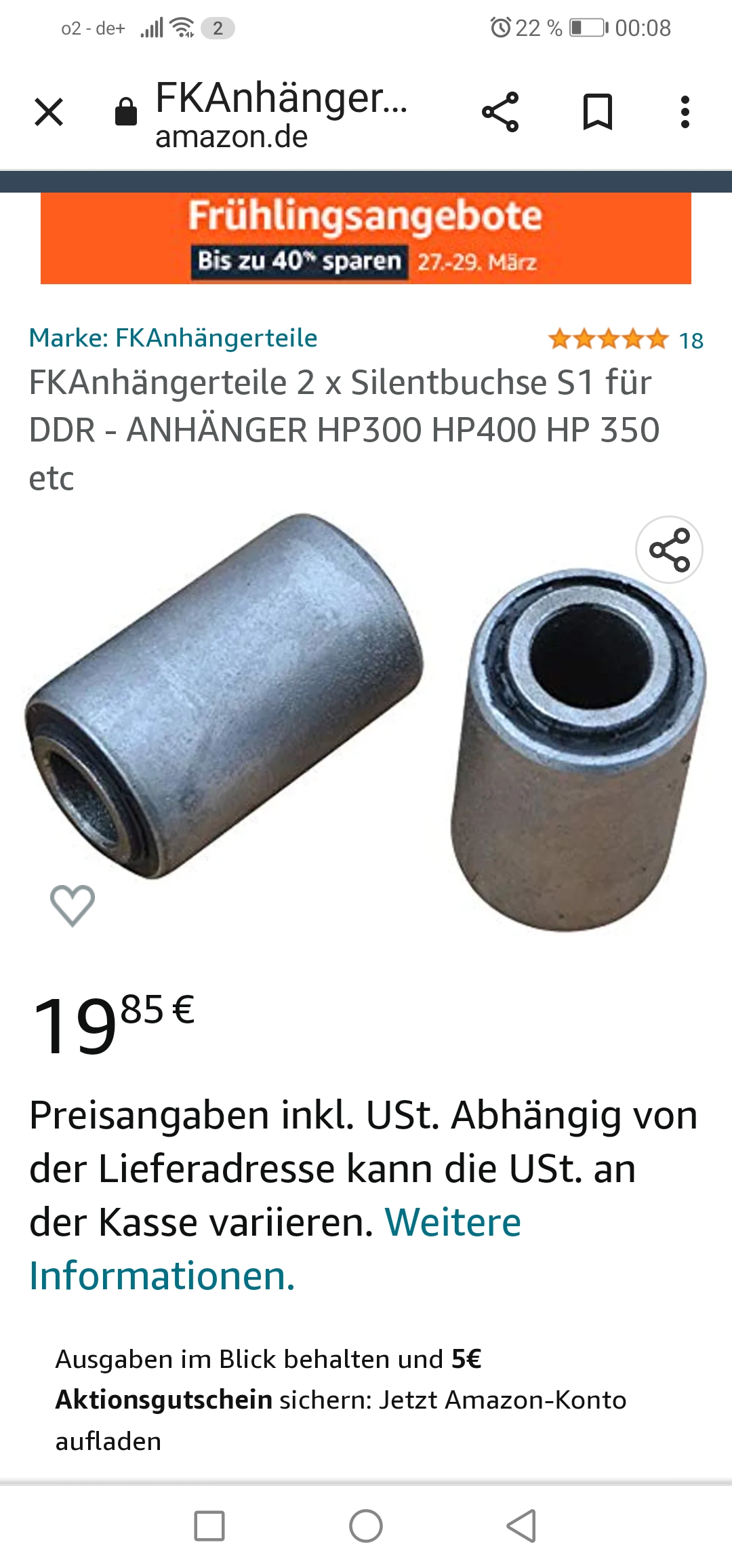

    In die andere Seite passen die Buchsen von nen DDR Anhänger...
    Die ist aber noch OK. Die bleibt erstmal drin.
    Aber wenn dann kommt die vom Anhänger rein. Etwas kürzen und gut ist
