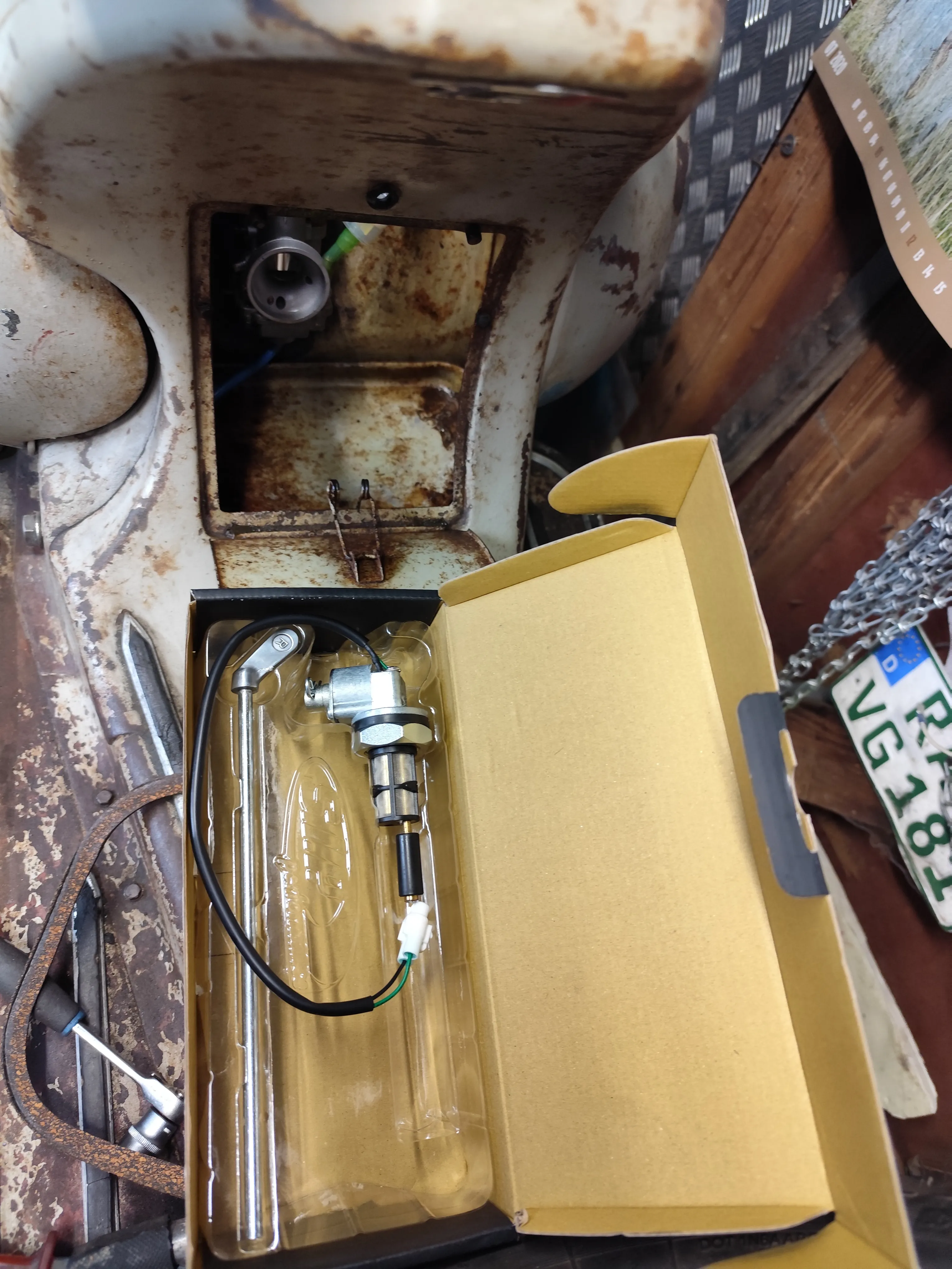

    Habe mir nen SIP Sprithahn mit Reserveanzeige gegönnt für die Acma .
    Funzt das Teil.
    Reserve bzw Fuel blinkt im Wechsel mit der Drehzahl
    Fotos einfügen geht nicht,sorry...
    Habe den originalen Tachorahmen im Schrank wieder gefunden. Der passt leider nicht Plug and Play auf den SIP Tacho. Also den SIP Rahmen runter. War nur locker angeklebt. Den schwatt gelackt. Ist aus Edelstahl der Rahmen.

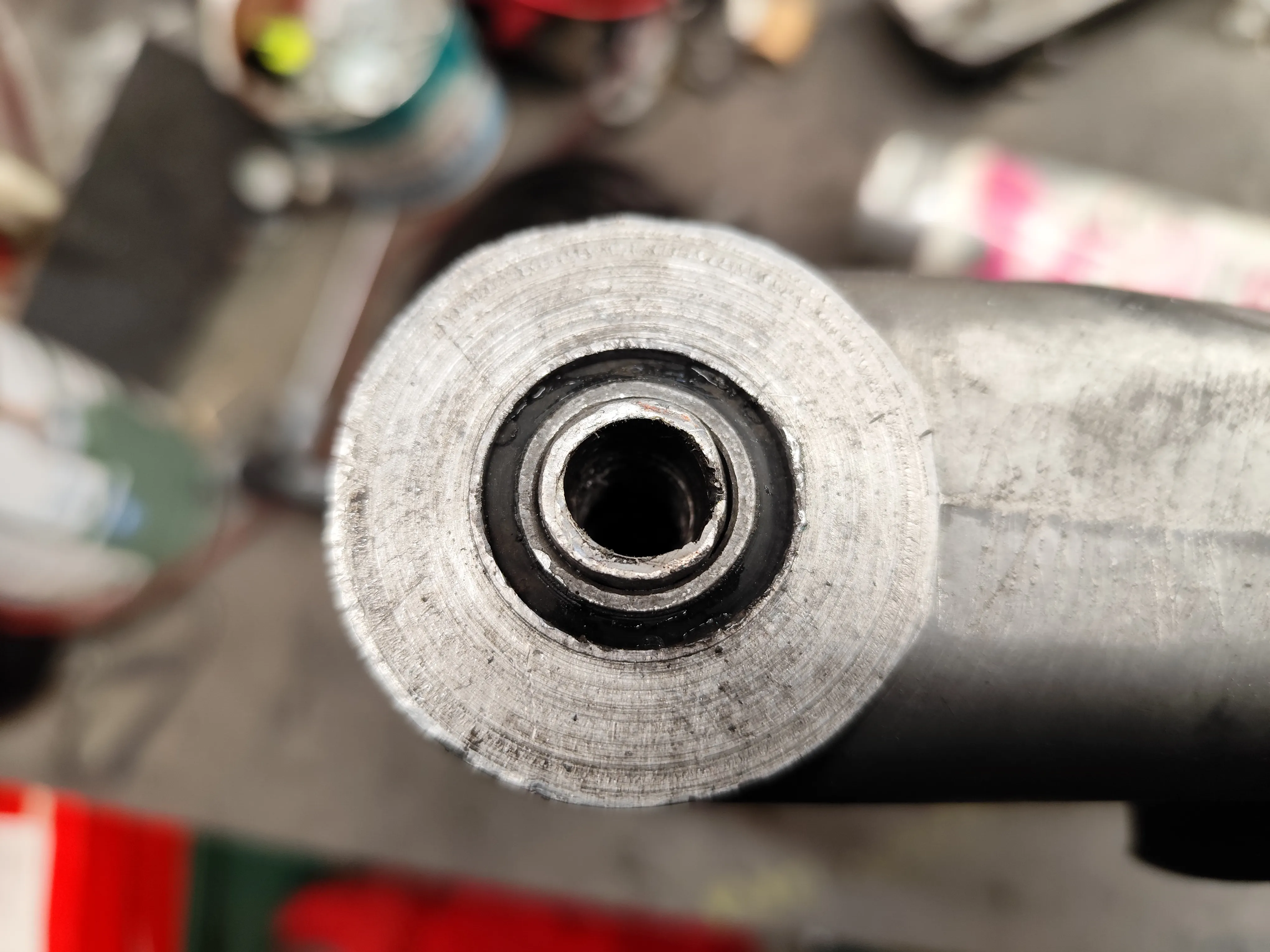

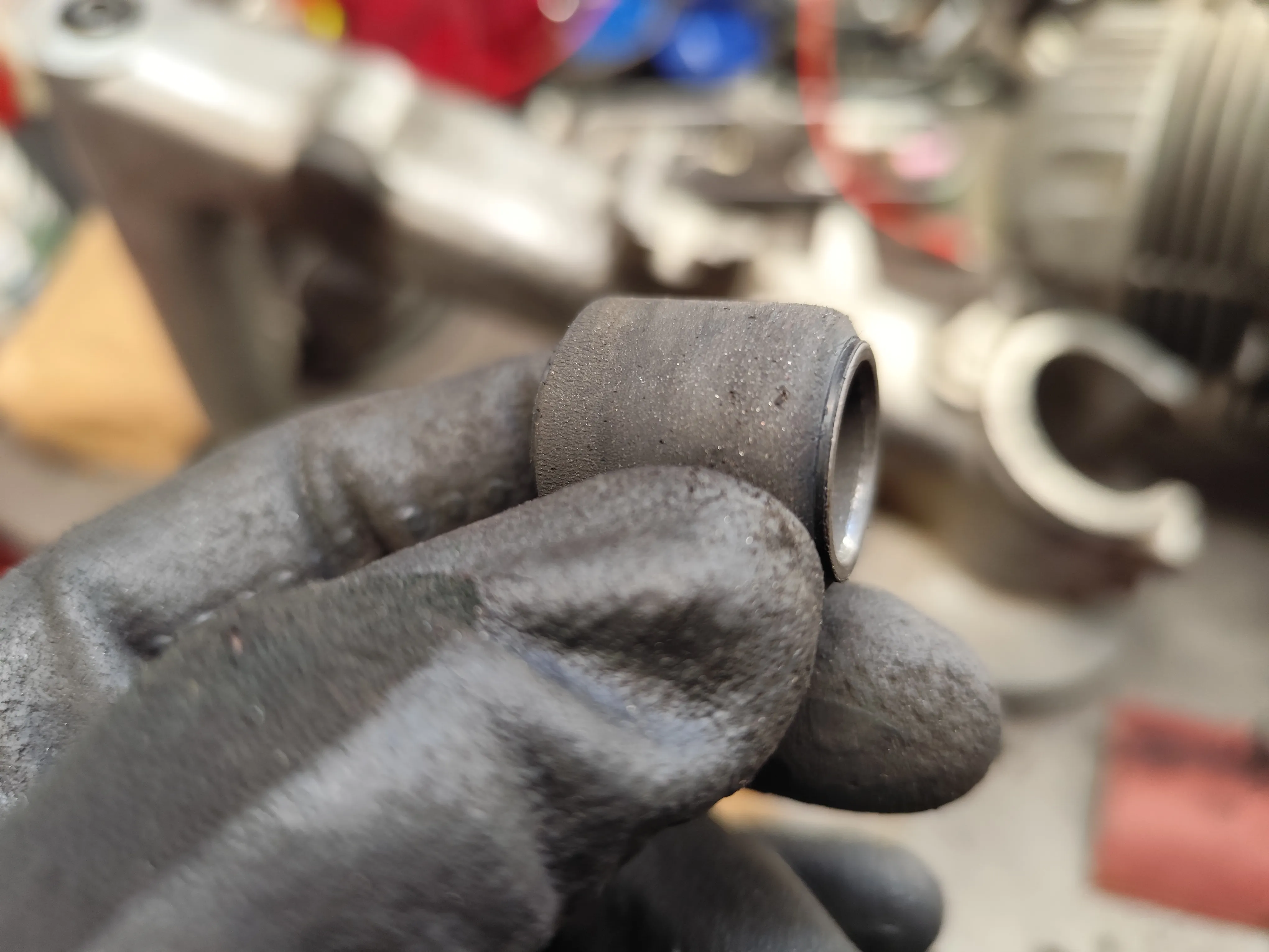

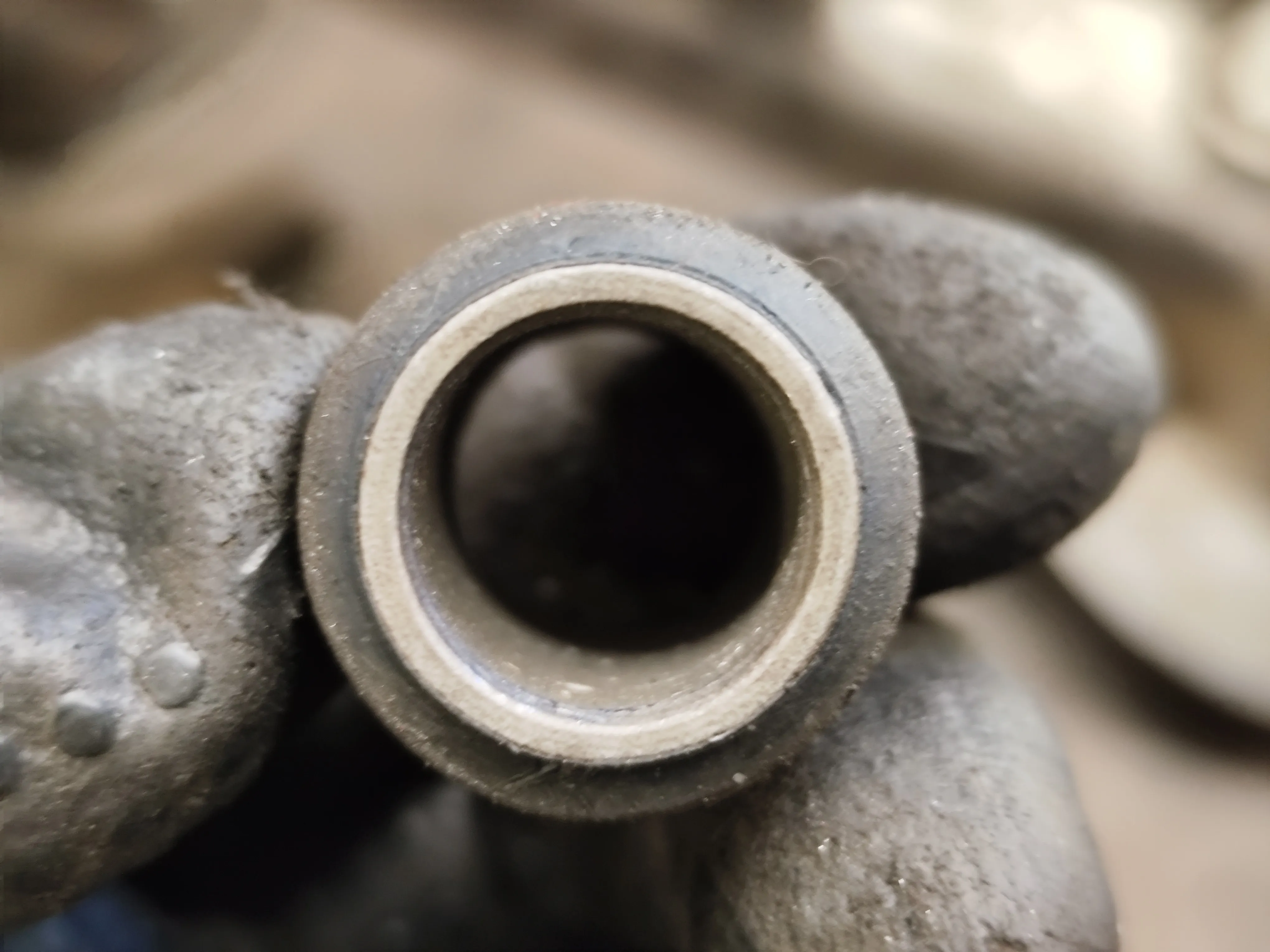

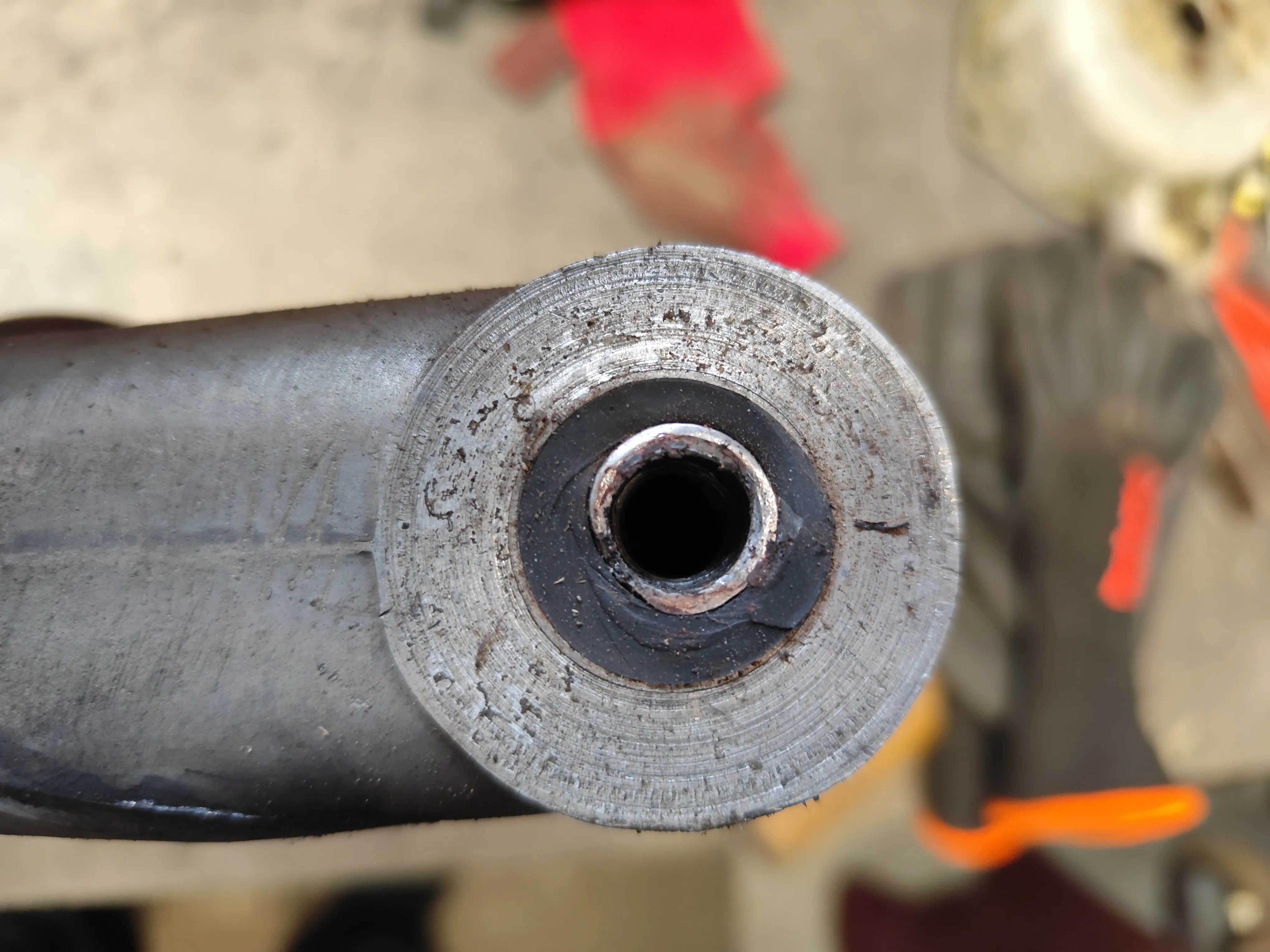

    Habe mir heute die Mercedes Buchse geholt.
    Ist von Mercedes selber nicht mehr lieferbar. Nur von Febi . Kannste aber bei Mercedes noch bestellen
    Hat nicht die komplette Länge von 36mm. Leider nur 26mm. Aber passt rein wenn man sie passend schleift.
    Das ist die Buchse.
    6023210250 Buchse 16 x 26 x 26 passend für MERCEDES-BENZ| LKW-Teile24 - LKW Ersatzteile beim Experten bestellen | lkw-teile24, 2,45 €
    Buchse 16 x 26 x 26 passend für MERCEDES-BENZ 013.081-00A von PE Automotive - Günstig bei LKW-Teile24 kaufen!
    www.lkw-teile24.de
    Mit den beiden Krempen anner Seite isse zu dick. Die habe ich runter geschliffen.
    Ging ganz gut. Etwas dicker habe ich die Buchse gelassen. Ging aber dank der Metalleinlage sehr gut rein
    Werde ich wohl so lassen. War erst am überlegen noch eine zu kaufen,7.55€, und die zu halbieren. Aber ich hoffe mal das das so funktioniert. Ist ja nicht wirklich viel Gummi mehr drum
    Sie sitzt mittig drin. Auf den Fotos sieht's schief aus.
    Gruß Marco

    Bauteilegleicheit von Deinem G und der ACMA??? 🤣🤣🤣

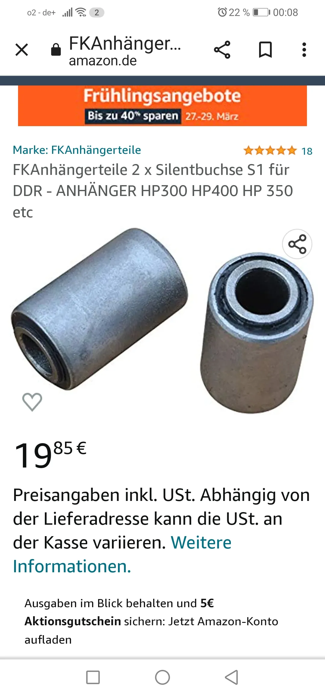

    In die andere Seite passen die Buchsen von nen DDR Anhänger...
    Die ist aber noch OK. Die bleibt erstmal drin.
    Aber wenn dann kommt die vom Anhänger rein. Etwas kürzen und gut ist
    Gruß Marco
