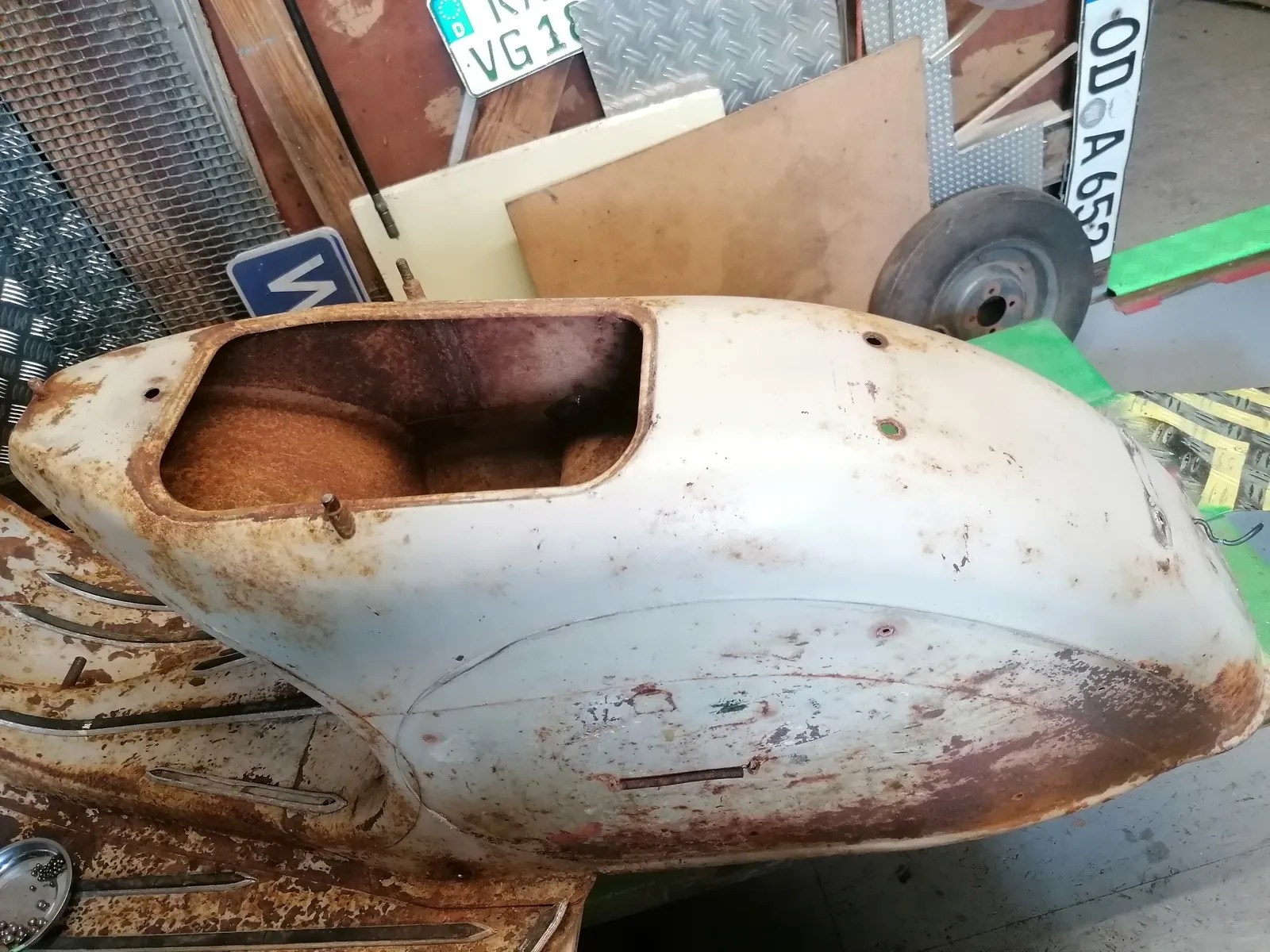

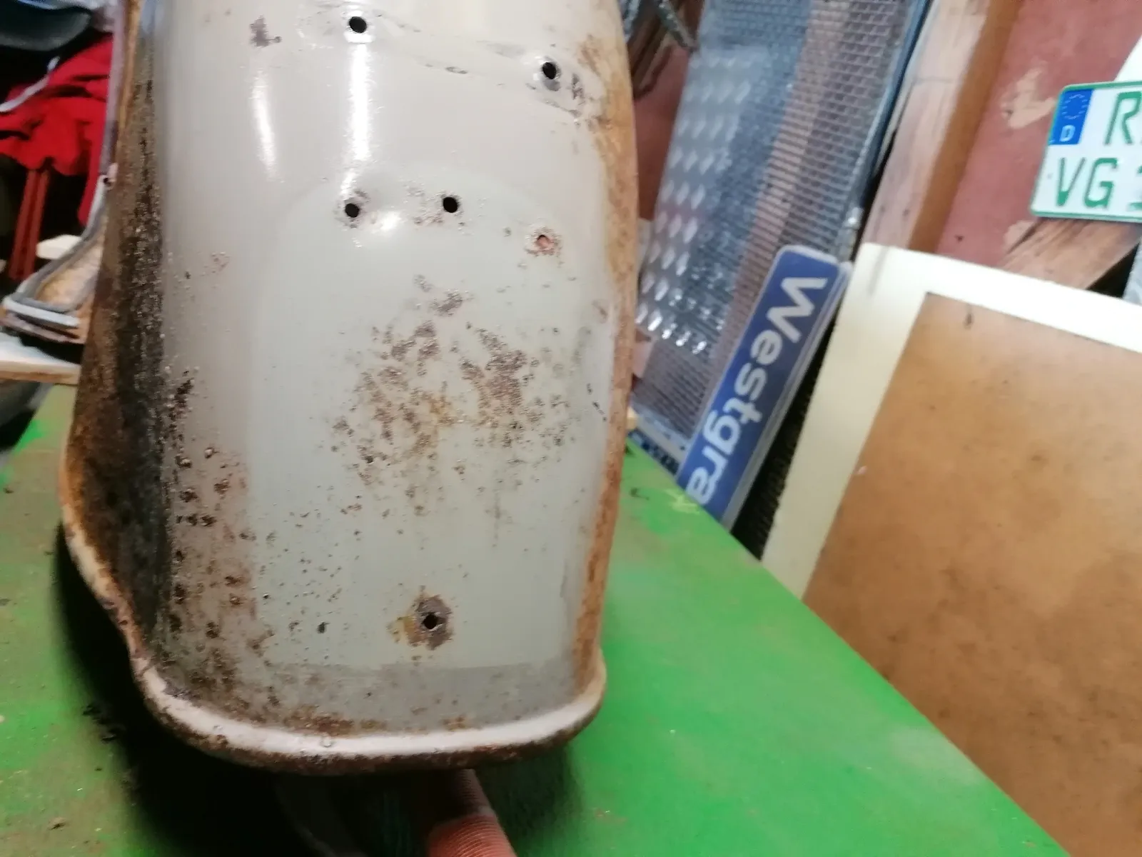

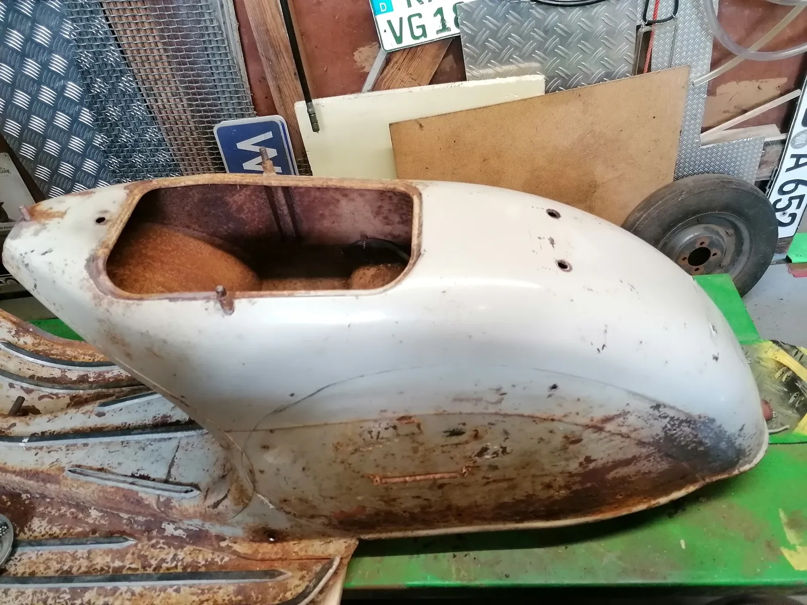

    Das Monoschlitzrohr ist runter.
    Auf einer Seite. Jetzt sieht man die Risse im Blech ganz gut. Die Beule konnte ich auch etwas richten. Wenn die komplett zerlegt ist werden die Risse geschweißt.
    Beule wird dann so gut es geht auch rausgedengelt. Dann kommt ein neues Schlitzrohr drauf...
    Feddich
    Was mich wundert ist das ich an vielen Stellen blankes Blech finde. Was ich sehr gut finde :D
    Aber wenn man das gesamte Moped so sieht ist das schon geil.

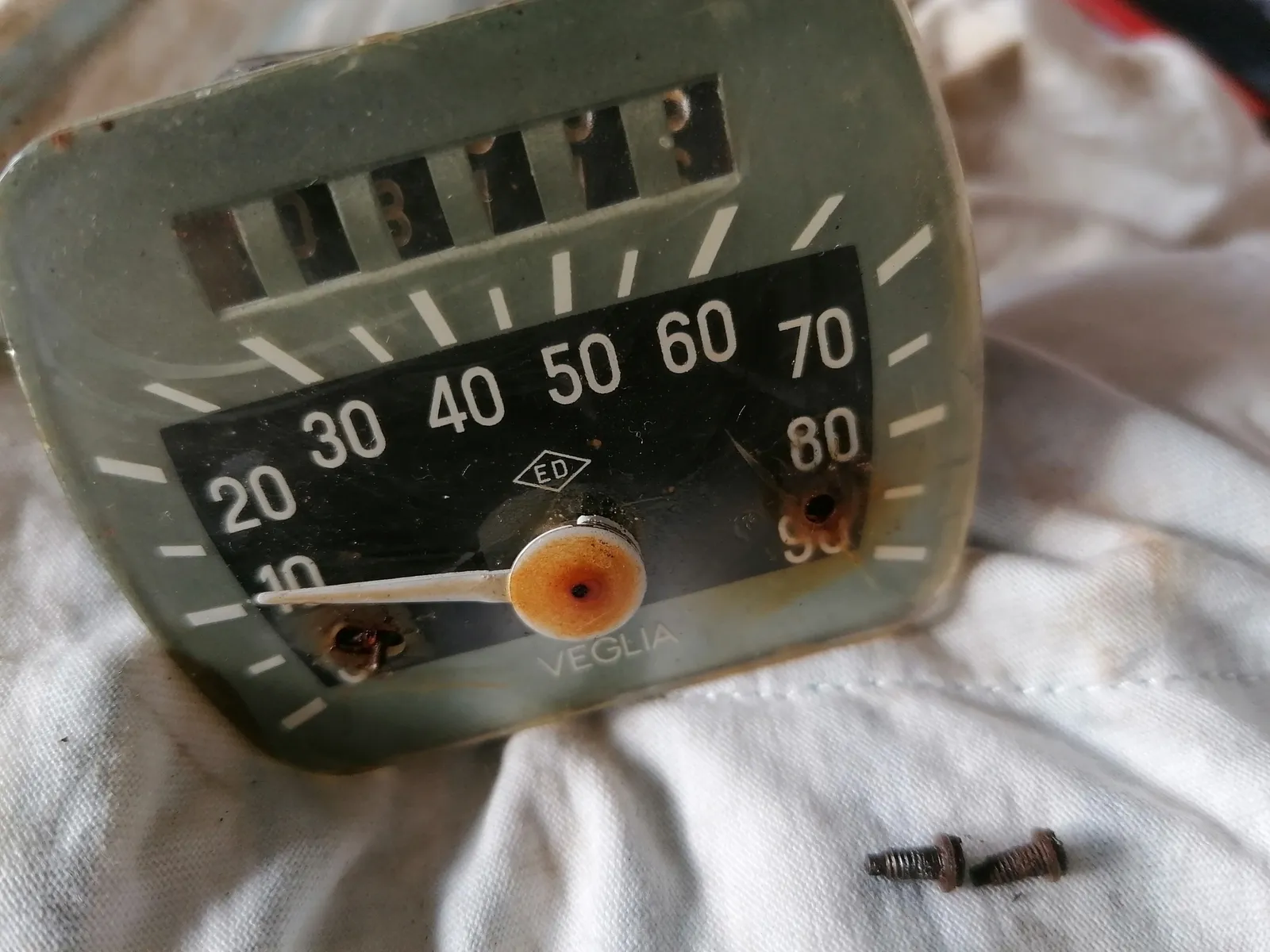

    Der Uhrmacher konnte den Tachozeiger nicht abziehen. Hat dafür kein passendes Werkzeug.

    Tachonadel mit ner Gabel probiert?

    Bei den Wideframes sind die Nadeln mega fest auf der Achse.
    Da braucht man einen entsprechenden Abzieher.
    Ich würde mal bei Kaja Tachodienst oder Tacho Stelzle in Augsburg fragen.

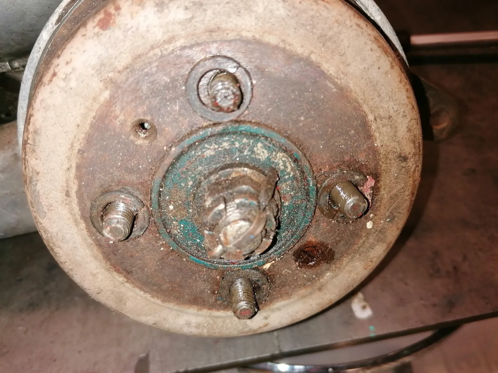

    Moin
    Die Bremstrommel ist quasi neuwertig... lmao
    Ich habe ja schon viele Vespa bis jetzt gehabt. Aber die schönste ist die grottigste :-7
    Egal.
    War mir ja bewusst das die nicht in "Good Condition" ist.
    Schwinge muss ja eh neu. Da kommts auf die Bremstrommel auch nicht mehr an...
    Aber immerhin ist die Verbindung Schwinge/Gabel nicht ausgeschlagen. Null Spiel.
    Das hat mich eben am meisten gefreut.
    Dann dürften dort keine großartigen Überraschungen versteckt sein.
    Die Achse noch ausbauen und dann begutachten. Hoffe das ich wenigsten die noch benutzen kann. Dann kann ich etwas altes ins neue stecken...
    Klingt komisch,ist aber so :-3
    Gruß Marco

    Die Trommel einmal dünn durchdrehen (Drehbank) und die ist wie neu!
    12,246
    35,371
    4,301
    • September 1, 2022 at 19:33
    • #29
    Die rostnAbend sind schon tief...
    Da bleibt nicht viel Material über
    Habe mal max/min starke gegoogelt. Findet man nix zu

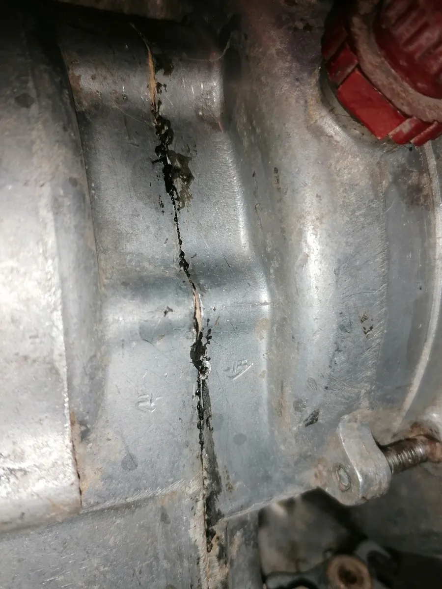

    Heute habe ich mal die Acma zerlegt. Alle Backenschrauben abgerissen. Auf vom Aufsteller ist eine abgerissen. Zum Glück hat mein Bruder ein gutes Schweißgerät :D
    Eine Strebe hat auch ein kleines Rostloch. Hinten am Rahmen bin ich mir nicht mehr sicher ob das größere vordere Rostloch eins ist oder ob da die Backe befestigt ist. Das kleine ist definitiv ein Rostloch.
    Tank ist evtl O Lack. Zundkabel kann ich doch noch benutzen,oder :D
    Eine Schraubenführung für sie Schwinge ist verbogen. Die muss gerichtet werden.
    Jetzt muss ich mal schauen was ich mit den Unterboden/Innenraum mache. Evtl Trockeneisstrahlen lassen? Sandstrahlen möchte ich nicht so gerne.

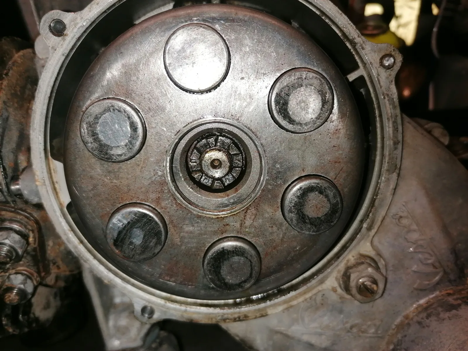

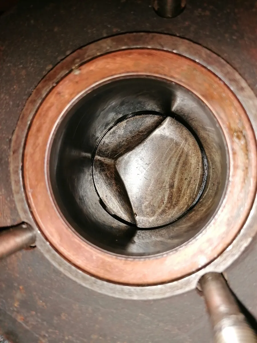

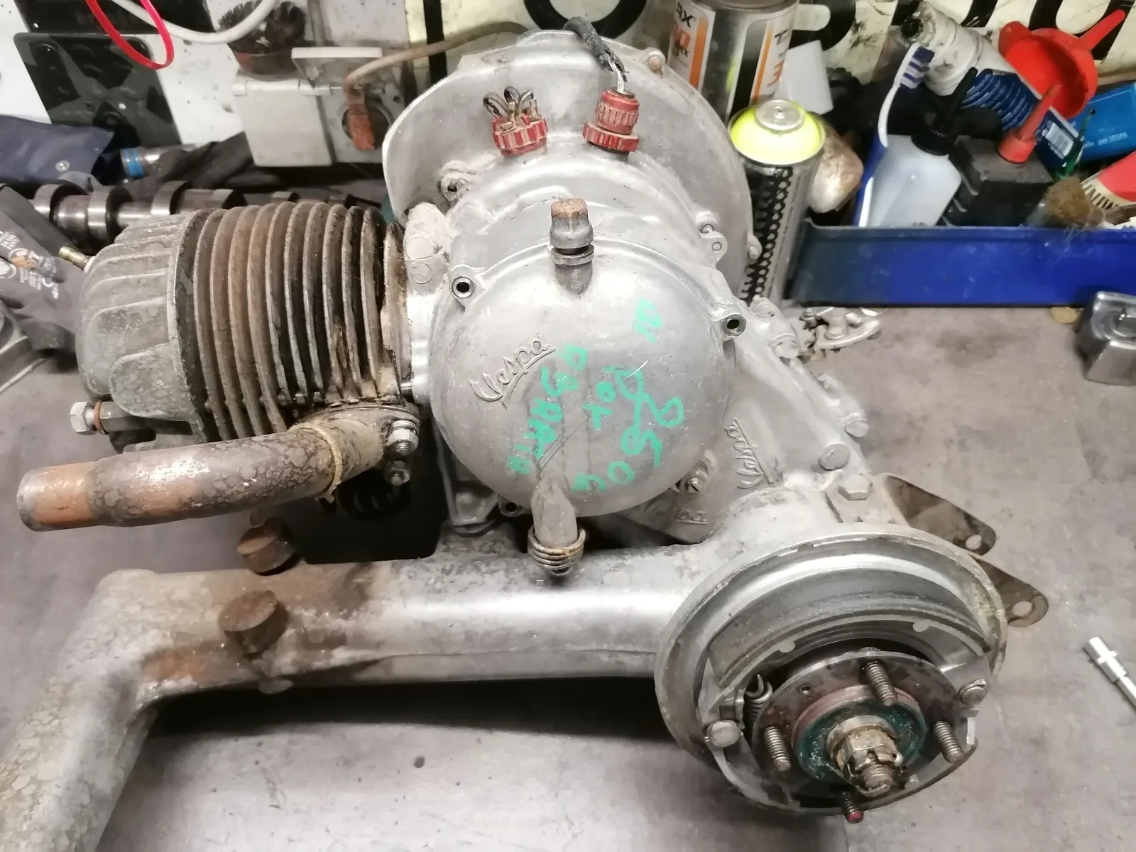

    Motor auch mal angeschaut. War wohl schon mal auf vor nicht so langer Zeit.
    Sieht innen auch noch gut aus.
    Gehört hinter der Kupplungsmutter kein Sicherungsblech?
    Habe leider eine Schraube am Kupplungsdeckel abgerissen ?(
    Der Linksausdreher wird's hoffentlich richten.
    Zylinder sieht auch noch sehr gut aus

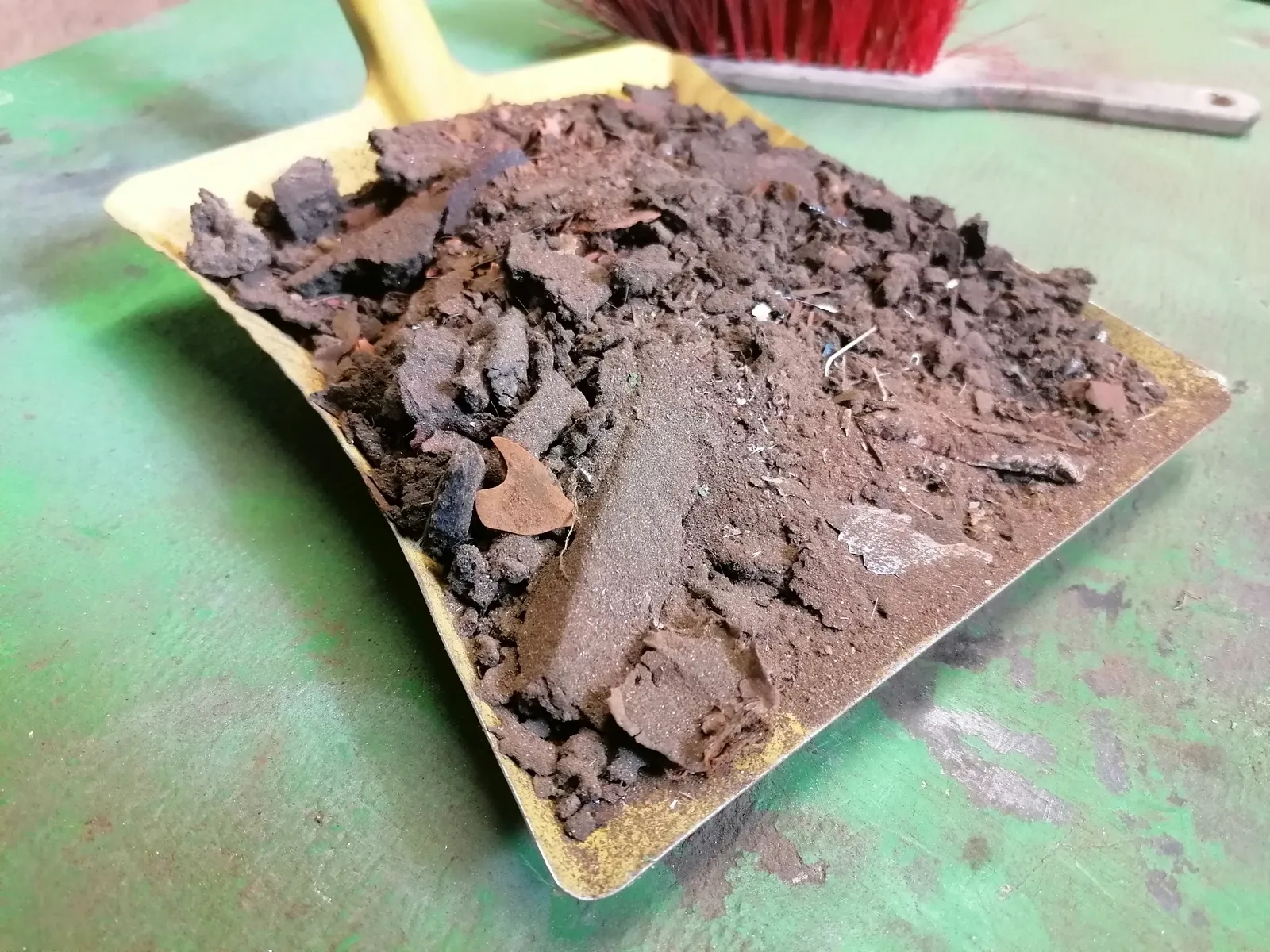

    Ein Kehrblech voll Dreck habe ich vom Rahmen ,bis jetzt, gekratzt
    Federringe hinter der Felge?! :/
    Und drüberpoliert habe ich auch noch einmal

    Nach sehr langen einweichen in Rostlöser sind die beiden Schlitzschrauben vom Ziffernblatt auch endlich raus.
    Jetzt muss nur noch der Zeiger runter...

    Lass den drauf!!!! =O
    Schick das Teil, wie schon geschrieben, zum überholen!!!! :+5
