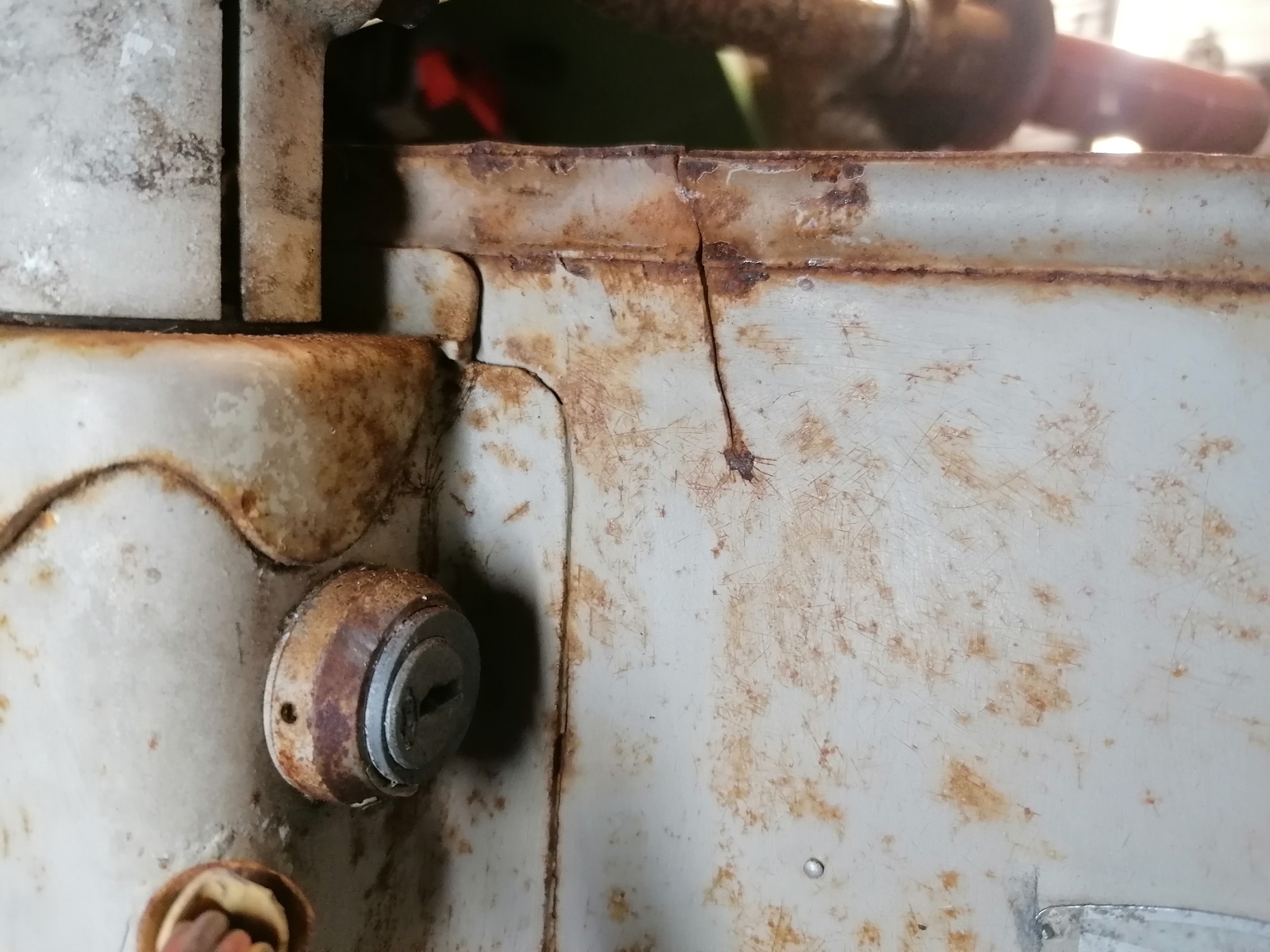

    Das Monoschlitzrohr ist runter.
    Auf einer Seite. Jetzt sieht man die Risse im Blech ganz gut. Die Beule konnte ich auch etwas richten. Wenn die komplett zerlegt ist werden die Risse geschweißt.
    Beule wird dann so gut es geht auch rausgedengelt. Dann kommt ein neues Schlitzrohr drauf...

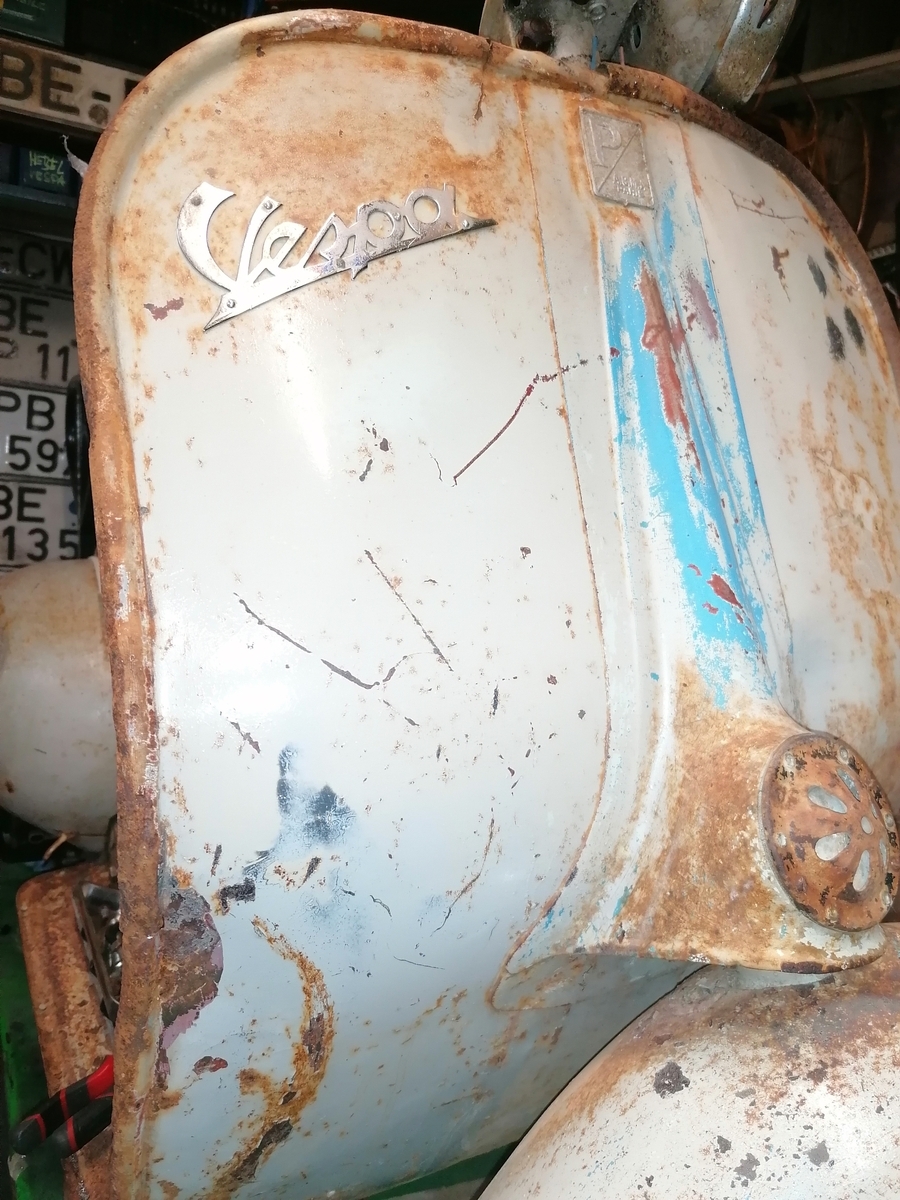

    Was mich wundert ist das ich an vielen Stellen blankes Blech finde. Was ich sehr gut finde :D
    Aber wenn man das gesamte Moped so sieht ist das schon geil.

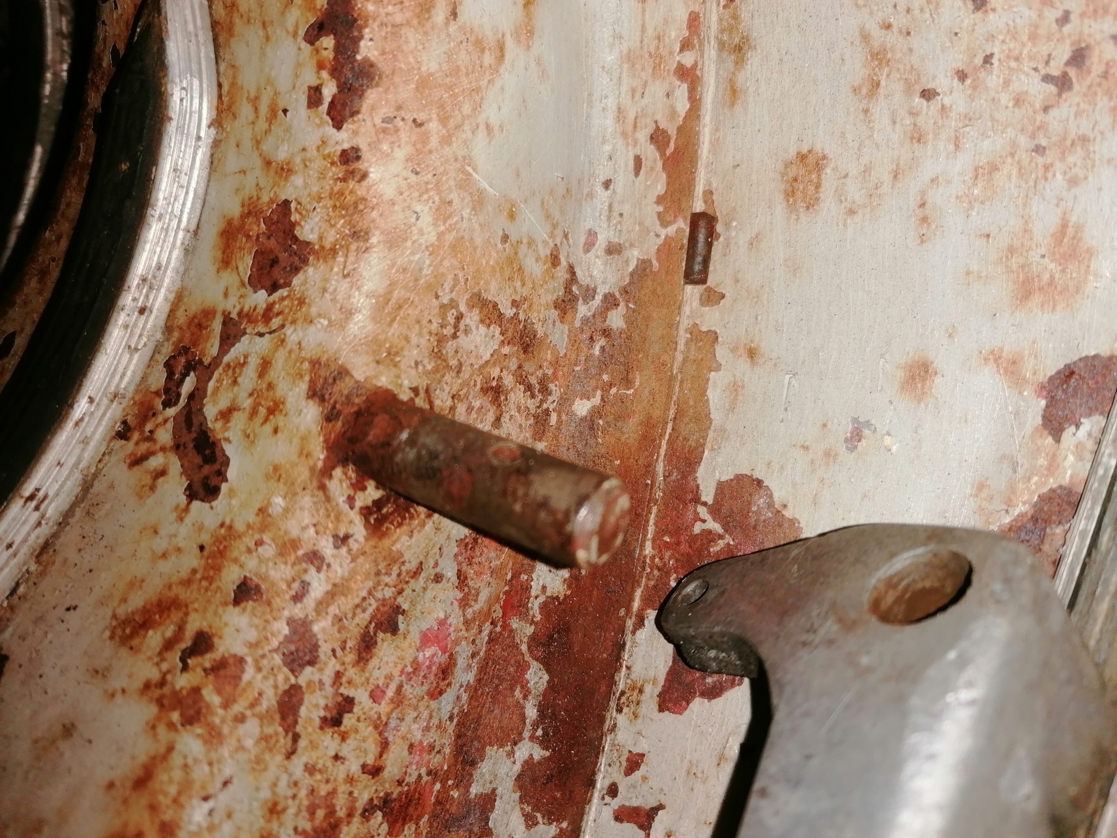

    Der Uhrmacher konnte den Tachozeiger nicht abziehen. Hat dafür kein passendes Werkzeug.
    Bremspedal ist auch nach etwas zureden runter. Der konische Splint war komplett abgeschert.

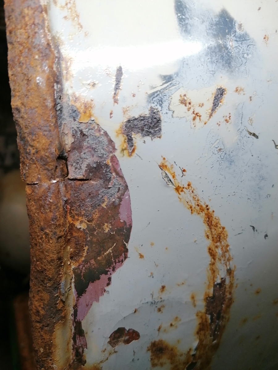

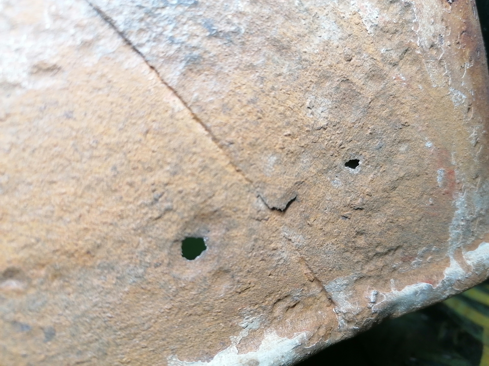

  • Die rostnAbend sind schon tief...
    Da bleibt nicht viel Material über
    Habe mal max/min starke gegoogelt. Findet man nix zu

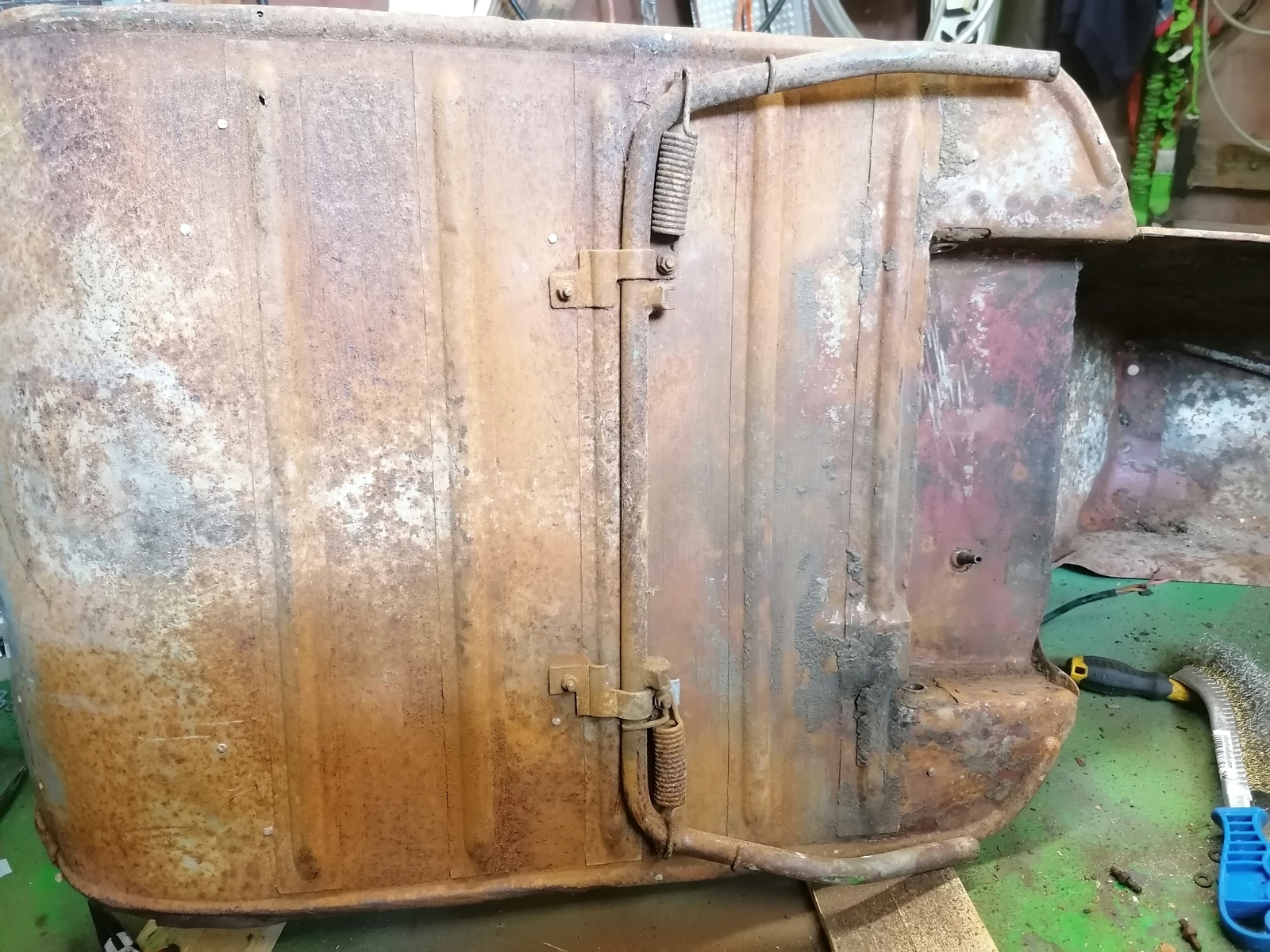

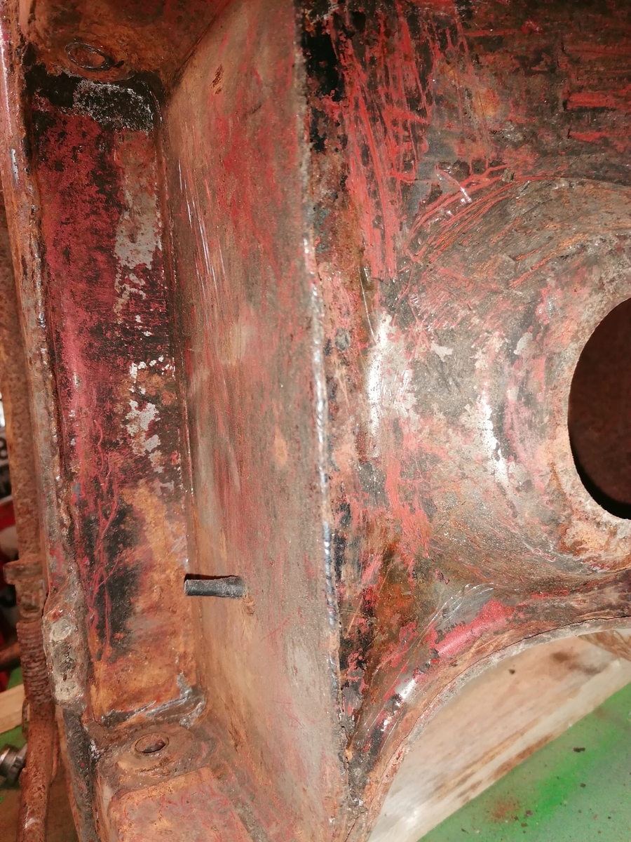

    Heute habe ich mal die Acma zerlegt. Alle Backenschrauben abgerissen. Auf vom Aufsteller ist eine abgerissen. Zum Glück hat mein Bruder ein gutes Schweißgerät :D
    Eine Strebe hat auch ein kleines Rostloch. Hinten am Rahmen bin ich mir nicht mehr sicher ob das größere vordere Rostloch eins ist oder ob da die Backe befestigt ist. Das kleine ist definitiv ein Rostloch.

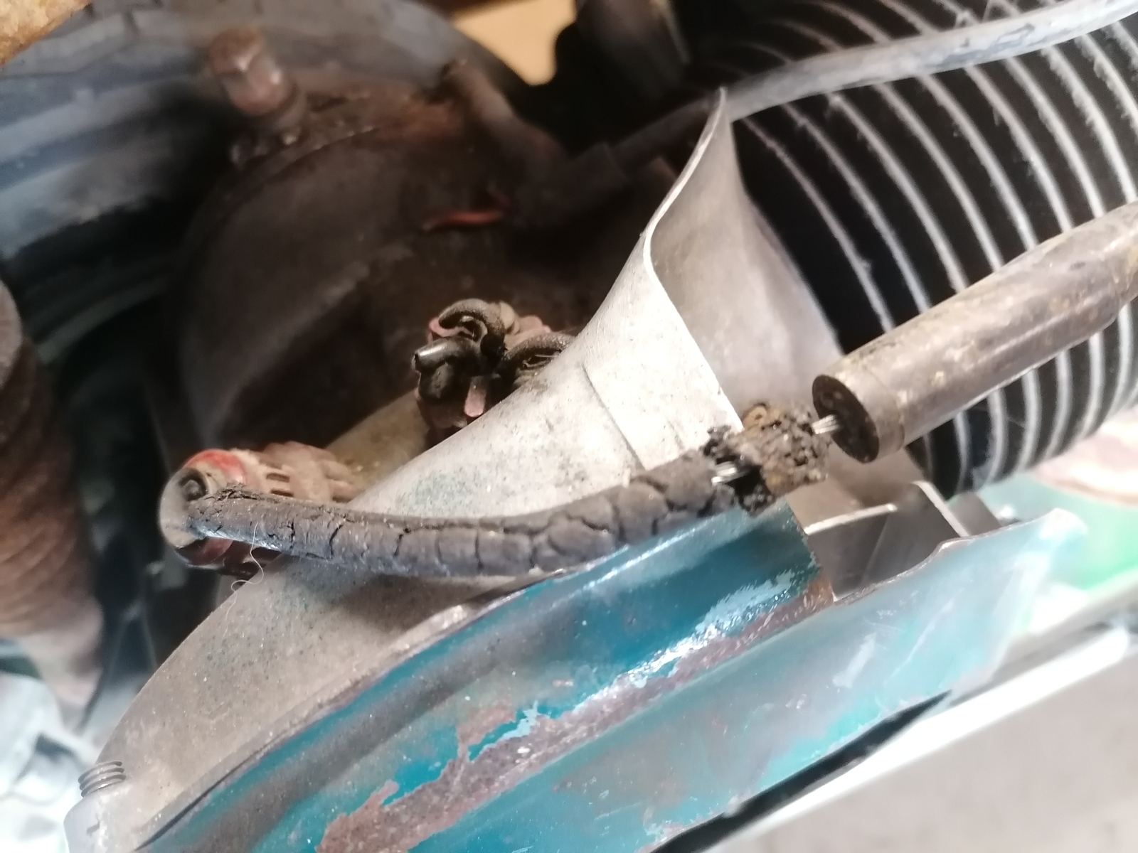

    Tank ist evtl O Lack. Zundkabel kann ich doch noch benutzen,oder :D
    Eine Schraubenführung für sie Schwinge ist verbogen. Die muss gerichtet werden.
    Jetzt muss ich mal schauen was ich mit den Unterboden/Innenraum mache. Evtl Trockeneisstrahlen lassen? Sandstrahlen möchte ich nicht so gerne.

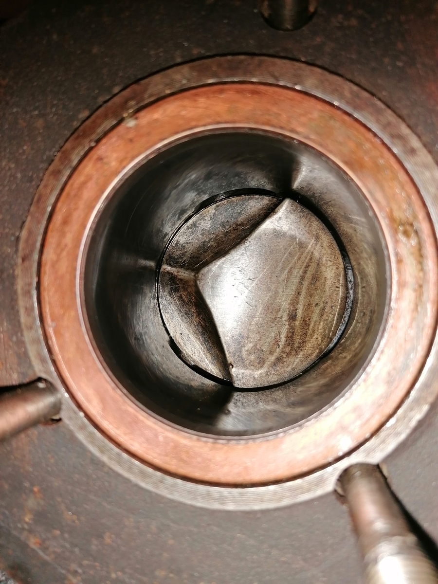

  • Motor auch mal angeschaut. War wohl schon mal auf vor nicht so langer Zeit.
    Sieht innen auch noch gut aus.
    Gehört hinter der Kupplungsmutter kein Sicherungsblech?
    Habe leider eine Schraube am Kupplungsdeckel abgerissen ?(
    Der Linksausdreher wird's hoffentlich richten.
    Zylinder sieht auch noch sehr gut aus

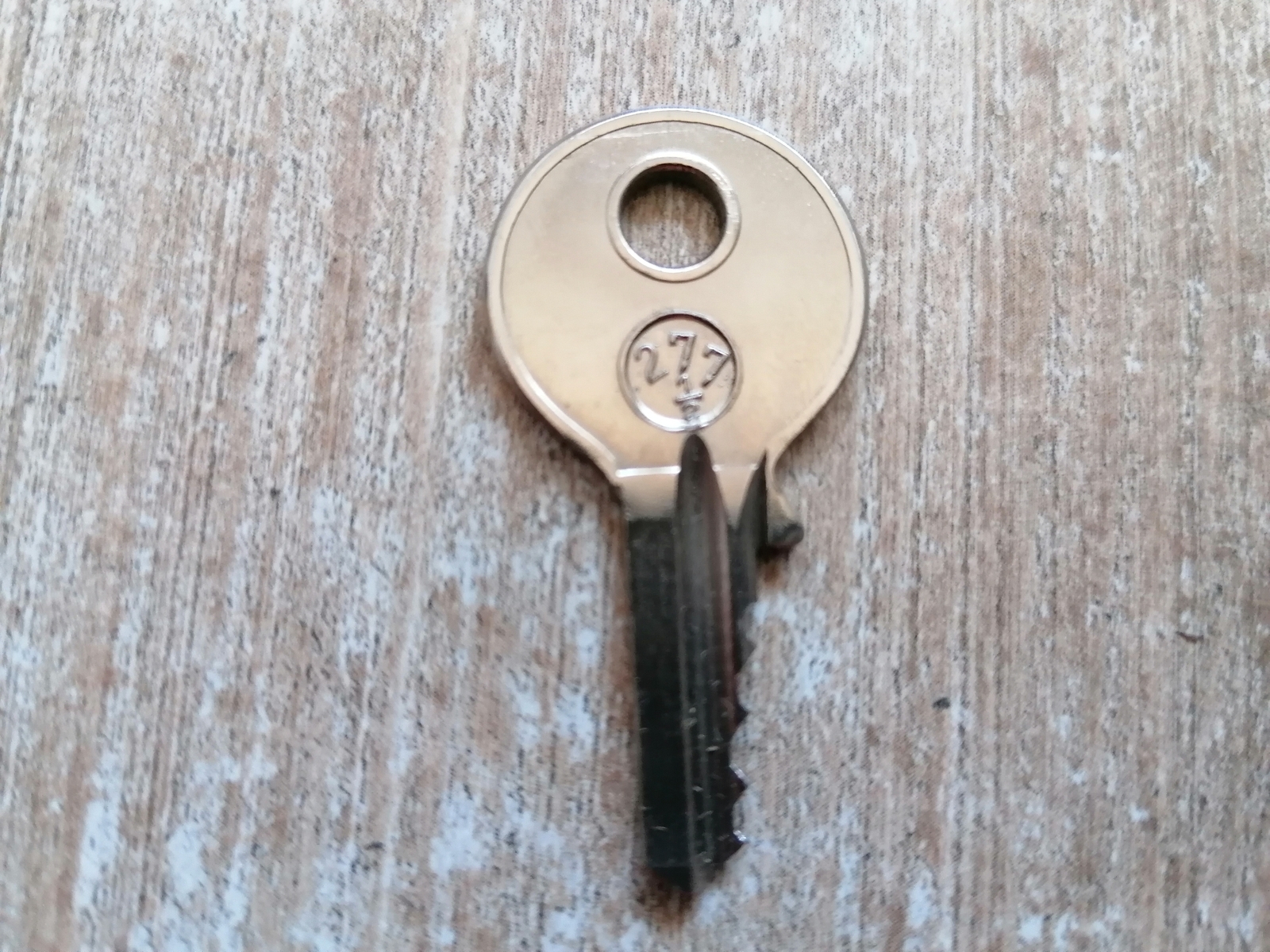

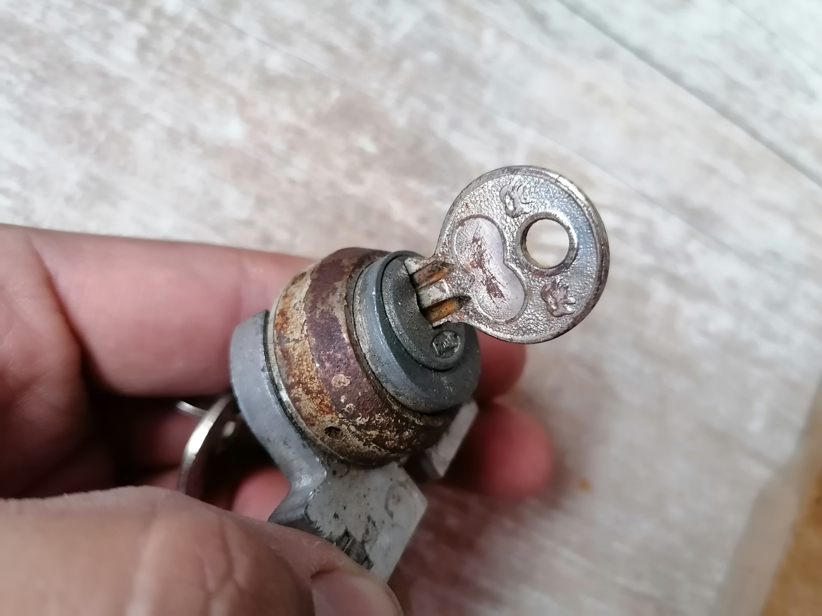

    Dann noch zum örtlichen Schlüsseldienst. Das Lenkradschloss hatte ja leider kein Schlüssel mehr gehabt.
    Er hat im Computer nachgeschaut und die Nummer war zum Glück hinterlegt. Also konnte er mir ein Schlüssel dafür anfertigen. Nachschlüssel auch sofort machen lassen.
    24€ und Creutzi war derbe happy

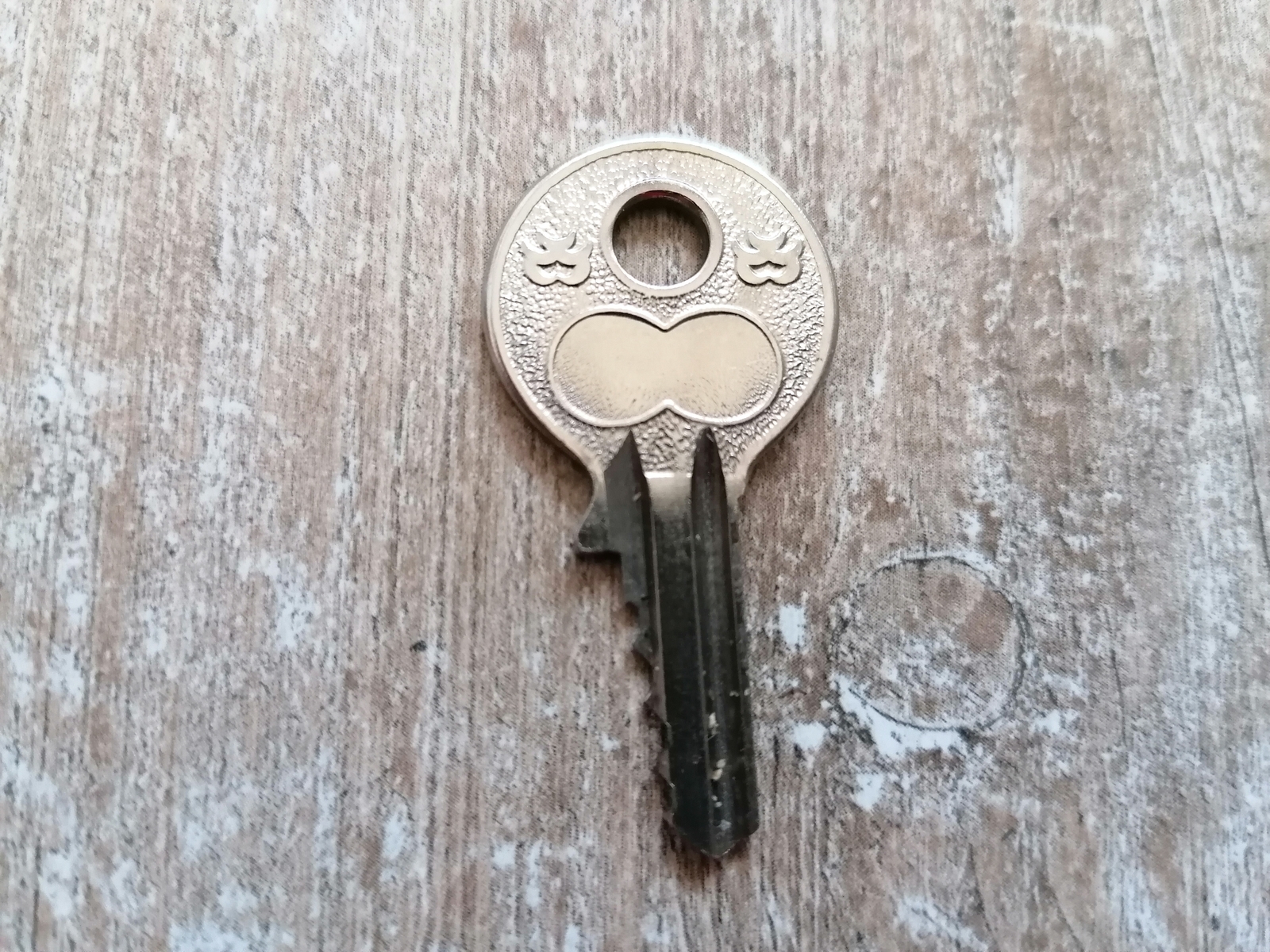

  • Moin
    Da der neue Schlüssel vom Lenkradschloss optisch da ja nicht zu den Rest passt habe ich den mal etwas fein angeschliffen und mit in die Spülmaschine gelegt. Erstmal nur im Kurzprogramm um zu sehen wie es wird. Wird gut. Schön angelaufen und etwas gammelig.
    Also bei der nächsten großen Wäsche mit rein legen. Den Bart anschließend reinigen und leicht einölen. Der soll ja noch funktional bleiben
