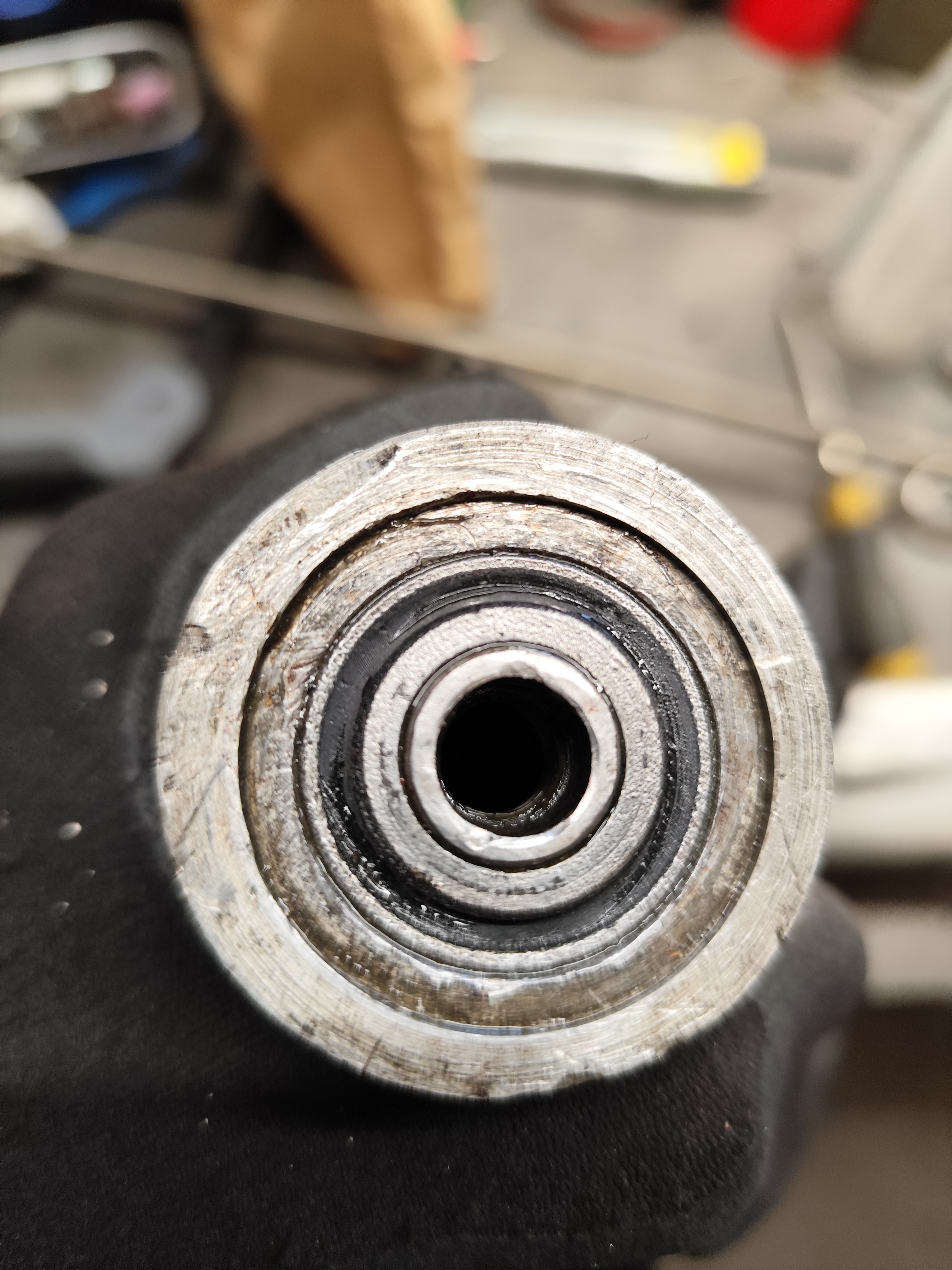

    Die DDR Anhänger Buchsen sind auch heute angekommen. Und die eine von Benz ist auch da. Die Benzbuchse wird noch geschliffen und halbiert. Die DDR Buchse wird gekürzt. Die Mittelachse geht durch die Benz Buchse so grade durch. Hoffe das die DDR Buchse genauso maßhaltig ist.
    Ich werde berichten
    Gruß Marco

    Die Benz (Febi) Buchse ist halbiert. Sitzt gut in der Schwinge drin. Die neue auch, passend geschliffen und erst die halbe rein dann die ganze Buchse in die Schwinge. Die Mittelachse passt perfekt durch.
    Das muss nachher alles gut gefettete werden. Jetzt läuft ja Metall auf Metall.
    Mal schauen wie sich das mit der Zeit verhält.
    Hier mal die Benz Teilenummer
    Und die von den DDR HP 400 Anhänger
    Gekauft bei Tegeder Servicecenter
    Die DDR Buchse muss ich nicht kürzen. Die Aufnahme in der Schwinge hat innen keinen Kragen wie die andere Seite. Also einpressen und gut ist. Montag mal machen. Ne Presse habe ich hier nicht.
    Gruß Marco

    So,die Buchse ist auch drin. Ging gut rein
    Eingebaut im Rahmen isse auch wieder.
