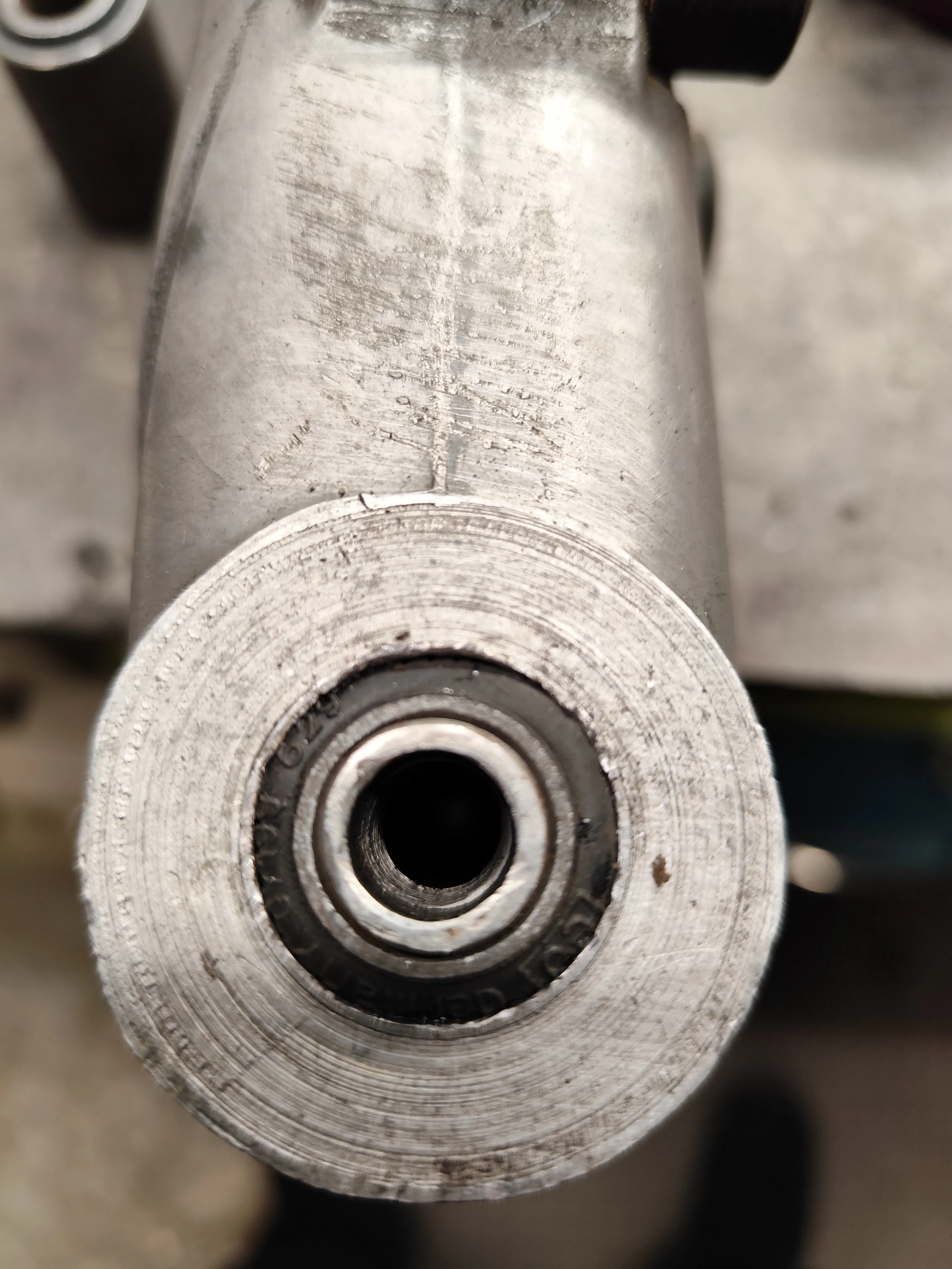

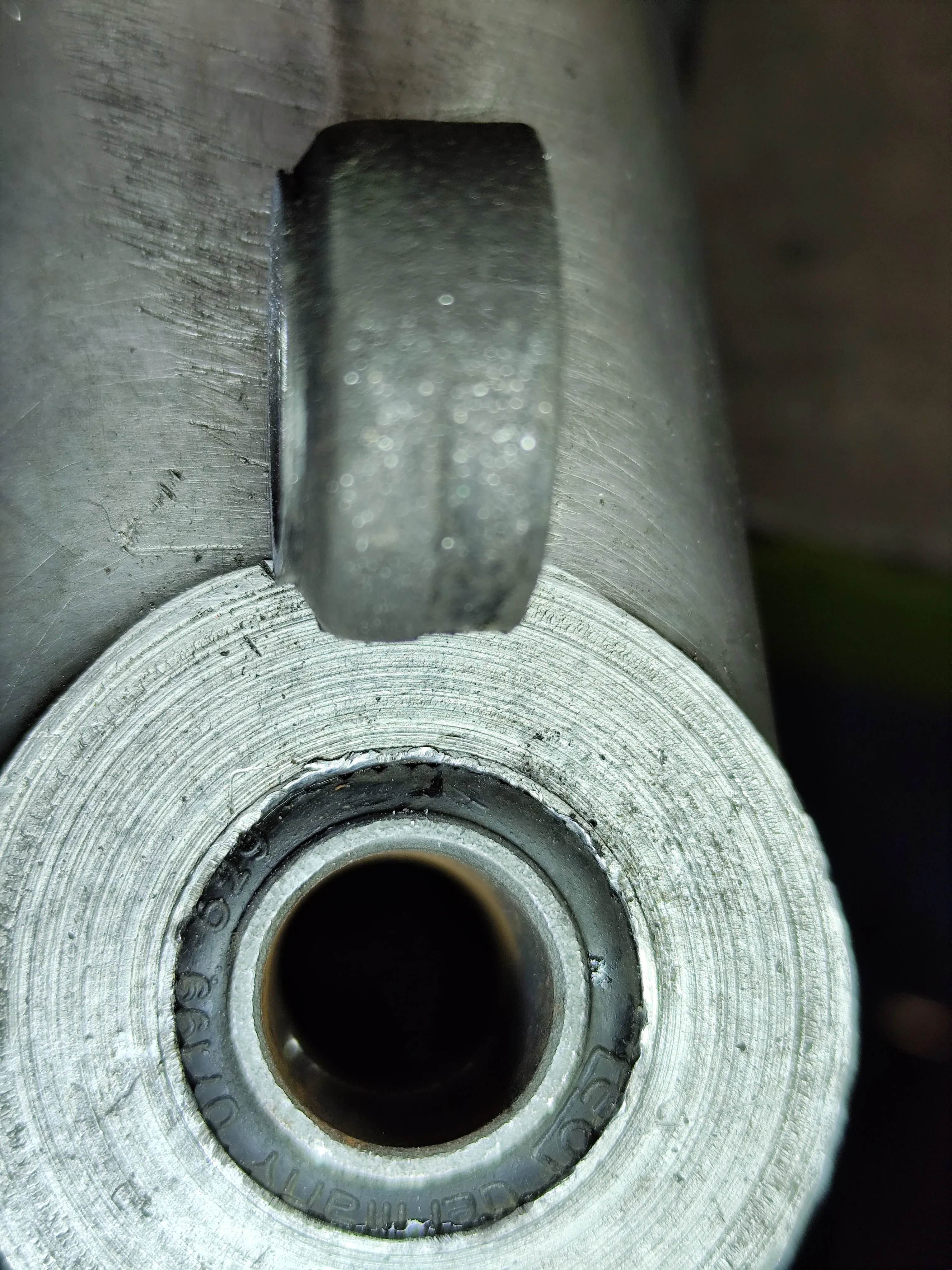

    Die DDR Anhänger Buchsen sind auch heute angekommen. Und die eine von Benz ist auch da. Die Benzbuchse wird noch geschliffen und halbiert. Die DDR Buchse wird gekürzt. Die Mittelachse geht durch die Benz Buchse so grade durch. Hoffe das die DDR Buchse genauso maßhaltig ist.
    Ich werde berichten
    Gruß Marco

    Die Benz (Febi) Buchse ist halbiert. Sitzt gut in der Schwinge drin. Die neue auch, passend geschliffen und erst die halbe rein dann die ganze Buchse in die Schwinge. Die Mittelachse passt perfekt durch.
    Das muss nachher alles gut gefettete werden. Jetzt läuft ja Metall auf Metall.
    Mal schauen wie sich das mit der Zeit verhält.
    Hier mal die Benz Teilenummer
    Und die von den DDR HP 400 Anhänger
    Gekauft bei Tegeder Servicecenter
    Die DDR Buchse muss ich nicht kürzen. Die Aufnahme in der Schwinge hat innen keinen Kragen wie die andere Seite. Also einpressen und gut ist. Montag mal machen. Ne Presse habe ich hier nicht.

    So,die Buchse ist auch drin. Ging gut rein
    Eingebaut im Rahmen isse auch wieder.

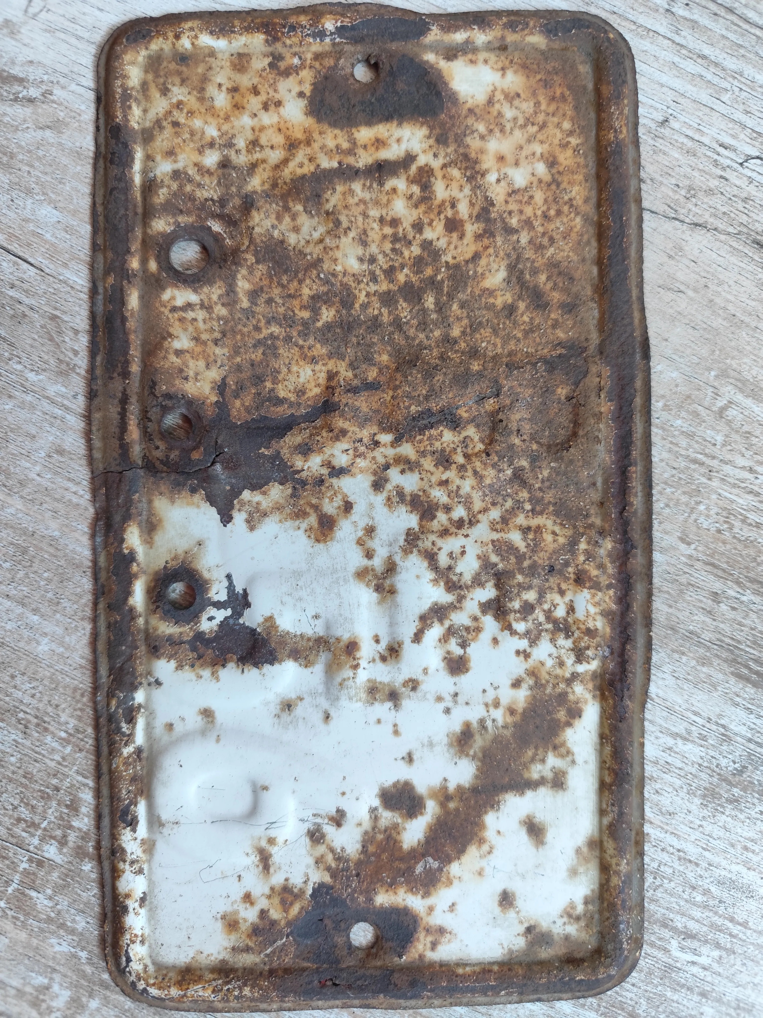

    Ich habe heute das alte Kennzeichen prägen lassen. War nicht so einfach weil das Maß des Kennzeichen etwas kleiner ist wie die heutigen. Hat aber geklappt. Jetzt noch die Zahlen so nachzeichnen das es zum Rest passt. Das wird das schwierigste werden. Dann habe ich ein schönes Kennzeichen für Treffen ( nicht für den Straßenverkehr)
    Und ne alte Bierkiste habe ich bekommen. Die könnte gut auf die Gepäckbrücke passen. Ist auch hier aus der Gegend.
    Mal schauen wie das aussieht
    Gruß Marco

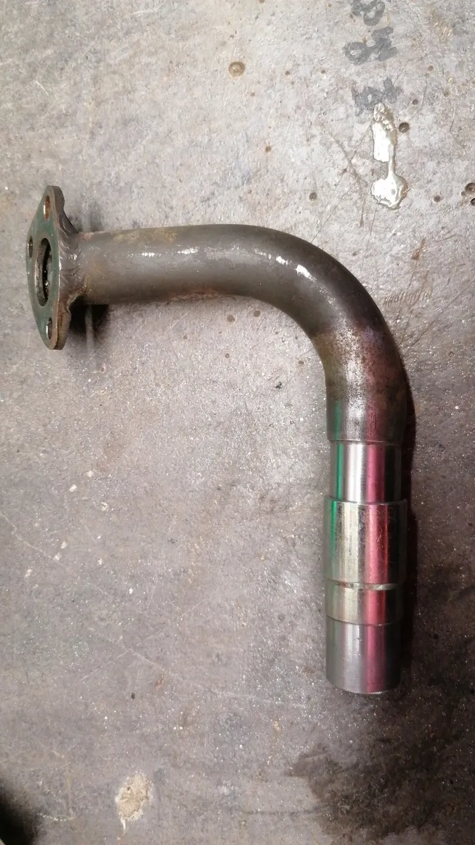

    Ich fahre nen Polini CP 19. Der Ansaugstuzen musste angepasst werden. Habe den alten abgeschnitten und von nen 19er Ansaugstuzen das aAufsteckteil zum Gaser anschweißen lassen.
    Da gibt's aber auch so Hülsen für damit man nicht schweißen muss
    Müssten hier auch noch Bilder von drin sein. Damit läuft er seit über 1500km ganz gut
    Gruß Marco

    Ich habe heute auf den zweiten Ansaugstutzen den ich habe das abgetrennte Stück vom 19/19 Ass gesteckt. Passt fast drauf. Wird innen noch minimal ausgedreht und dann erstmal zur Probe in die Acma gesteckt um die genaue Länge zu ermitteln. Ich muss die Gaserklappe ja noch zu bekommen ,wegen den Luftfilter. Und der Gaser darf ja niergends am Rahmen anschlagen.
    Dann wird's miteinander verschweißt. Düsen zum abstimmen habe ich bestellt. Die kommen Anfang der Woche. Kompressionsmessung kommt evtl nächte Woche auch noch. Die Suzi muss ich auch noch verladen und mit Anhänger wiegen. Zum Schrottplatz wegen den Benz Motor wollte ich auch noch. Wird ne volle kurze Woche werden...
    Ich werde berichten...
    Gruß Marco

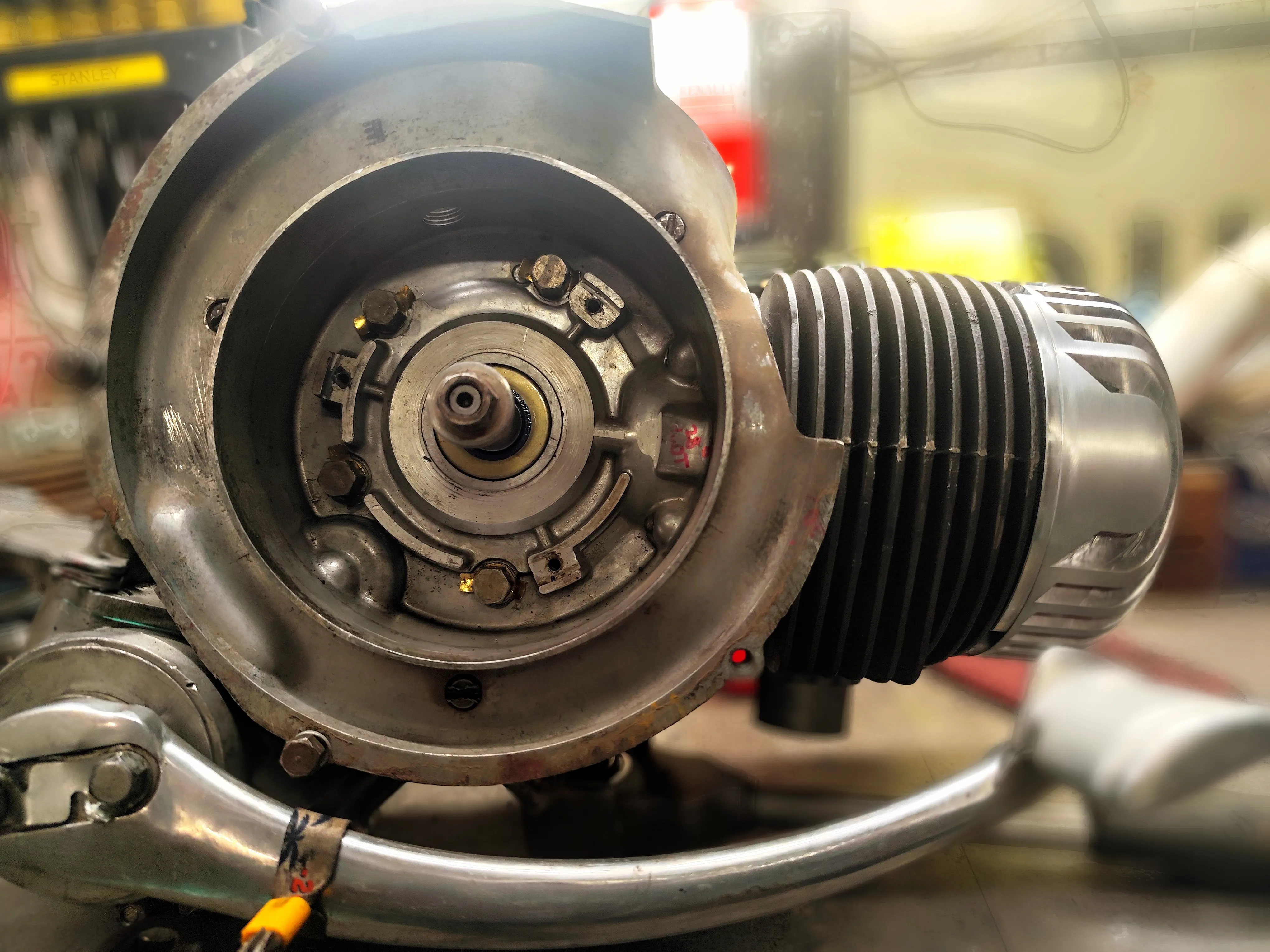

    Der Motor ist soweit wieder zusammen. Das BGM 150ccm Set passt bis jetzt ganz gut. Bin gespannt wie der läuft. Das wird irgendwann nächste Woche passieren.
    BGM PRO 150ccm Zylinder Vespa Wideframe | Scooter Center
    BGM PRO 150ccm Zylinder für Vespa Wideframe. Mehr Durchzug & Top Speed, 8–10 PS, Plug & Play. Keine Modifikation am Motorgehäuse nötig.
    www.scooter-center.com
    Vergaser wird ein Dellorto PHBV 22.
    Mal schauen wie der bedüst werden muss. Habe bis jetzt noch nix zu den Gaser gefunden. Fange mal mit einer 102er HD an
    Ich werde berichten
    Gruß Marco
