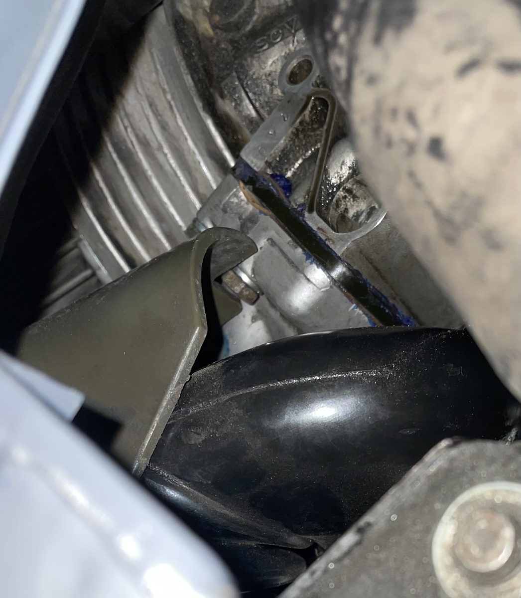

    Habe heute an meiner inkontinenten Diva weiter gesucht und nachdem alles wieder zusammen und sauber war, die Möhre laufen lassen.
    Es ging ungefĂ€hr 15 Minuten gut und dann kam plötzlich ein leichter Tropfen von oben ĂŒber das ÖlpumpengehĂ€use gelaufen.
    Ich vermute daher eine leichte Undichtigkeit am Zylinderfuss oder KurbelgehÀuse.

    Mir ist gerade beim Ansehen des Bildes auch noch aufgefallen, dass an dem Anschraubpunkt der Ölpumpe keine Schraube drin ist. Geht diese in den Block und macht damit Druck auf den KurbelgehĂ€usedeckel?

    Nach der Devise Versuch macht klug, nun also an der Stelle zwei Schrauben rein alles wieder sauber gemacht und ab zur Probefahrt.
    Nach kurzer Zeit lief es dann aber wieder von oben ĂŒber das GehĂ€use, weshalb ich doch die Zylinderfussdichtung im Verdacht behalte.

    • September 24, 2022 at 15:34
    Wenn es nach so kurzer Zeit wieder tropft, und das vom Zylinderfuss, ist da gewaltig was nicht in Ordnung...
