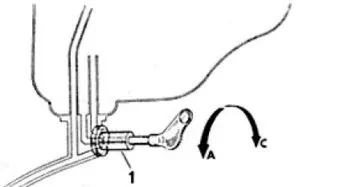

    Hier kannst du das gut sehen. Normal geöffnet läuft das Benzin durch das halblange Röhrchen bis noch ca. 0,5 l im Tank sind. Reserve ist die Öffung direkt am Tankboden wobei du dazu den Hahn auf Reserve drehst und ein anderes Loch in der Dichtung öffnest.
    Und da siehst du auch wie die Entlüftung den Hahn umgeht um Luft aus dem Schlauch entweichen zu lassen.
    Und einen randvollen Tank, bei dem das Benzin sogar über der Entlüftung steht, ohne Sauerei auszubauen dürfte sowieso schwierig sein.

    • September 29, 2022 at 20:48
    Aaah, danke!
    Das Bild habe ich prompt gespeichert!
    Vielen Dank für die Erklärung und vielleicht ist das auch die Erklärung für den Fragesteller.
    Von den alten deutschen Hähnen kenne ich halt nur das Reserverohr, aber vielleicht trübt da auch die Erinnerung aus den alten Mopedzeiten, ist ja schon eine Weile her.
    Ich meinte, die hatten kein so ein Entlüftungsrohr. Zumindest keines, die eine signifikante Höhe gehabt hätten.
    Aber gut, jetzt betrachte ich Benzinhähne völlig anders. Danke!

    Das kannst du bei den Vespahähnen auch gut sehen. Reseverrohr und normale Öffnung sind unter dem hochstehenden Sieb. Die Entlüftung ist das ganz lange Blechrohr das bis fast an die Tankdecke reicht. Und bei alten Hähnen ist das Entlüftungsrohr oft, durch biegen etc., undicht und dann läuft Benzin in den Vergaser obwohl der Hahn geschlossen ist.
