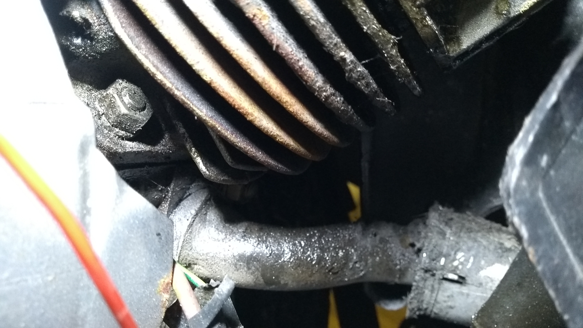

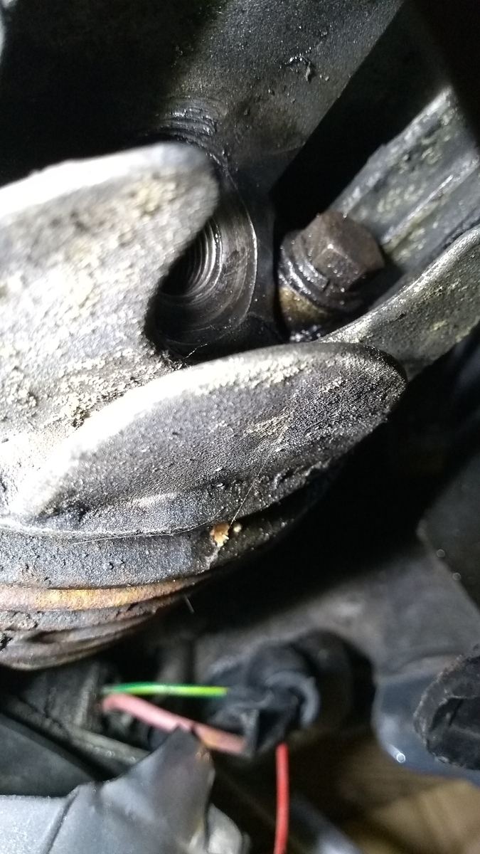

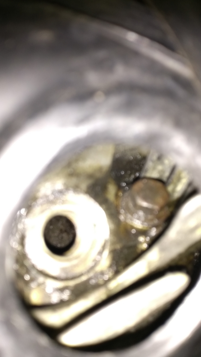

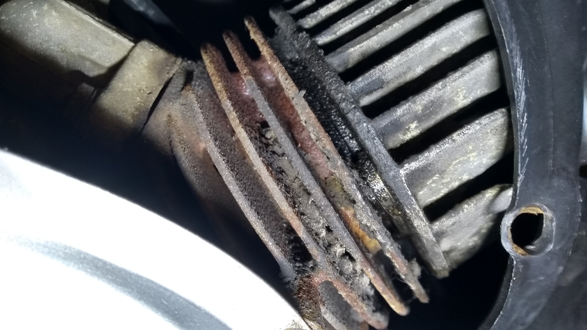

    Hallo Gemeinde,
    mit Filter meinte ich tatsächlich das Sieb direkt am Vergaser. In der Leitung selbst sitzt kein Filter, noch nicht.
    Ich habe gestern nochmal direkt mit Startpilot versucht
    Vorher frische Zündkerze rein. Zündet wieder gut gehen das Gehäuse.
    Mit Startpilot direkt in das Ansaugrohr... geht nix.
    dann habe ich mit dem Finger versucht die Kompressor zu prüfen. Zündkerze raus. Dabei ist mir aufgefallen, dass um das Zündkerzenloch ziemlicher Schmodder ist.
    Loch zugehalten und dabei mit der anderen Hand gekickt... Ein abwechselndes drücken und saugen. Zuhalten könnte ich das aber nicht wirklich.
    Mir ist zwischen den Kühlrippen vom Kopf Rost und Feuchtigkeit aufgefallen. Also der Zylinder hat dann doch wohl mehr als 200 km drauf - zeigt ja der Tacho so an.

    Ich bin jetzt nicht sicher, was du mit deinem letzten Beitrag sagen willst.
    Startoilot direkt in den Ansaugstutzen = Ohne Vergaser???
    Kopression und Daumentest ? Sagt wenig aus...
    Schmodder um die Kerzenbohrung = Kerze nicht fest genug oder zu häifig festgezogen...
    Äußerlicher Rost am Zylinder - wo siehst du den Zsammenhang mit der Laufleistung ?

    Zitat von Paul 9876
    Hallo Gemeinde,
    Dein Zylinder scheint am Kopf alles andere als dicht zu sein. Unabhängig davon, ob das als einzige Ursache infrage kommt - das kann schon erheblich auf die Lauffähigkeit einwirken.
    ----naja, mir sind eben noch ein paar Details aufgefallen die ich vorher noch nicht gesehen habe, die wollte ich veranschaulichen 6---
    ----um den Vergaser auszuschließen...warum nicht? ------
    ----wie würdest du es machen? -----
    ---ist mir eben ausgefallen, kann ja sein dass dies zur Problematik beiträgt ----
    ---ich bin davon ausgegangen der Motor erst 200km gefahren ist...der Vergaser scheint neu zu sein, der Zylinder vermutlich nicht...und die Nässe und Rost am Kopf, könnte es ein Problem sein? vielleicht ist der Kopf ja "undicht" ----
