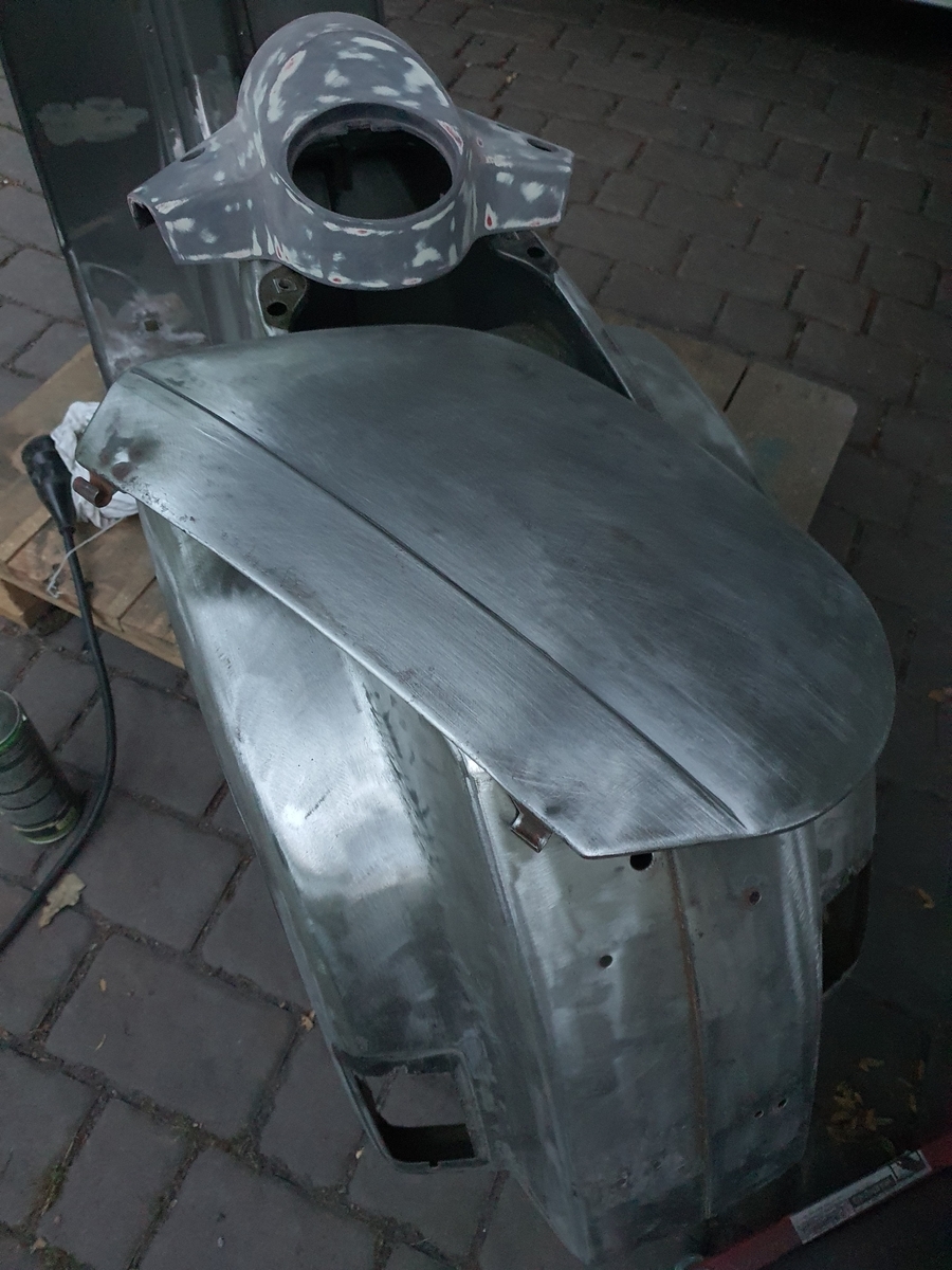

    Hatte ja eingangs nach verschiedenen Möglichkeiten zur Entlackung gefragt, und mich dann für Handarbeit entschieden. Gebe ungern etwas aus der Hand. Es ist nur sehr langwierig...große Flächen bearbeite ich mit einer SVS Fließscheibe, den Rest von Hand.
    An Stellen mit original Lack geht es wunderbar, nachlackierte Stellen, an denen nicht mit Lack gespart wurde gehen aufs Nervenkostüm.

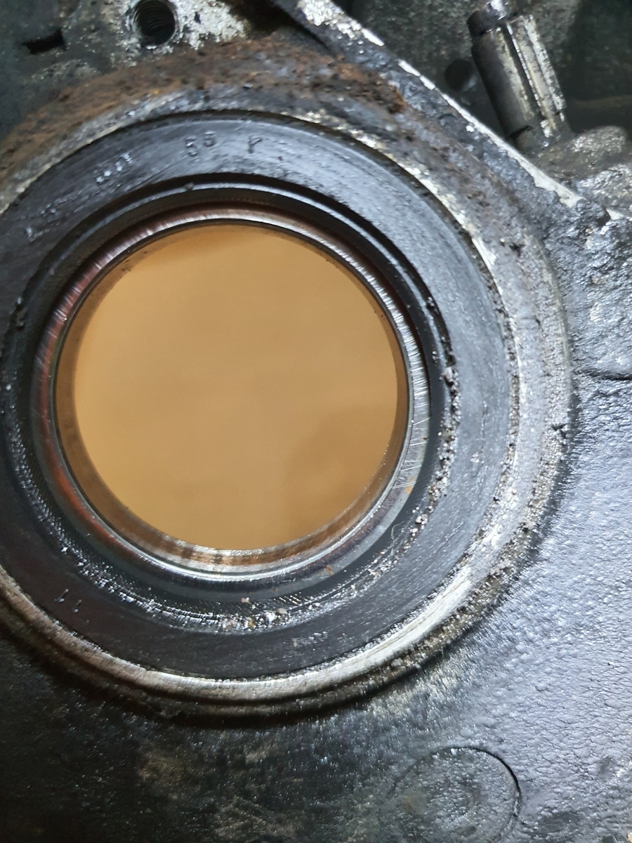

    Ich habe mal eine konkrete Frage - generell habe ich Schwierigkeiten die Wellendichtringe zu finden.
    Insbesondere bei dem Wellendichtring Getriebegehäuse zu Kupplung siehe Bild. Ich lese hier 45 30 5 (hoch 5?) R. Und dann auch noch mit Rechtsdrall.
    Lese ich richtig, und durch welchen WDR kann ich diesen ersetzen?
    Ähnliche frage bei Kurbelwelle zu Lima - aber hier habe ich eine drallunabhängige gefunden und bestellt, die von den Maßen passt. Bin nur super unsicher was Bauform/Staublippen etc. angeht.

    Da hatte ich schon mal alles aufgeschrieben was ich so im Motor gefunden habe. Das ist eine 60, keine 30.
    Es sind nicht alle Simmerringe noch erhältlich, hab zum Teil etwas schmalere nehmen müssen. Ich weiss aber jetzt nicht mehr welche das waren.

    Moin.
    Wie schon gesagt 60 keine 30.
    60x45x5,5
    Entweder 5mm oder 6mm kaufen.
    5,5 gibt's nicht mehr. Nur noch auf Anfertigung. Dann wird's zu teuer.
    Grüße Mario

    Und wenn nichts mehr zu lesen ist, den Sitz des Rings aussen messen, den Wellendurchmesser, den der Ring abdichten soll und die Breite des Sitzes. Etwas breiter, oder schmaler ist nicht kriegsentscheidend.
