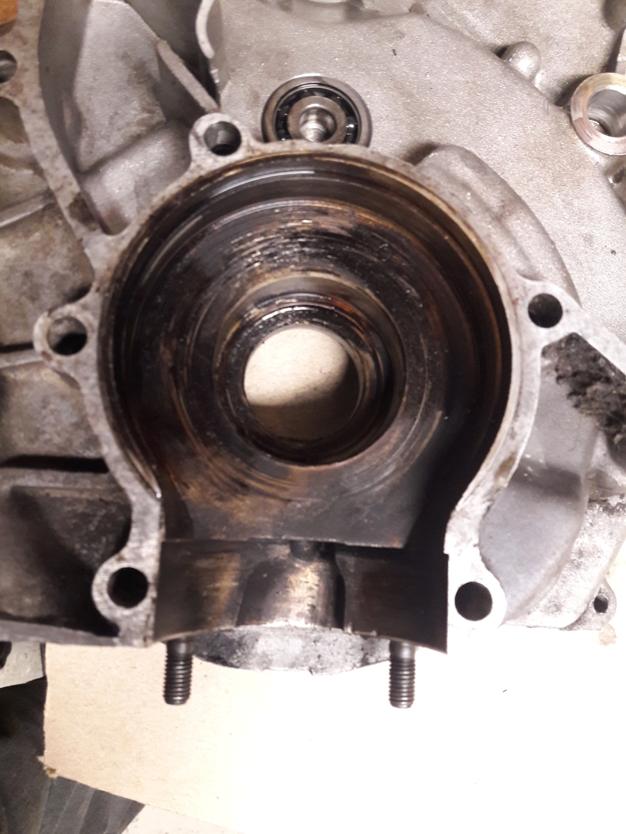

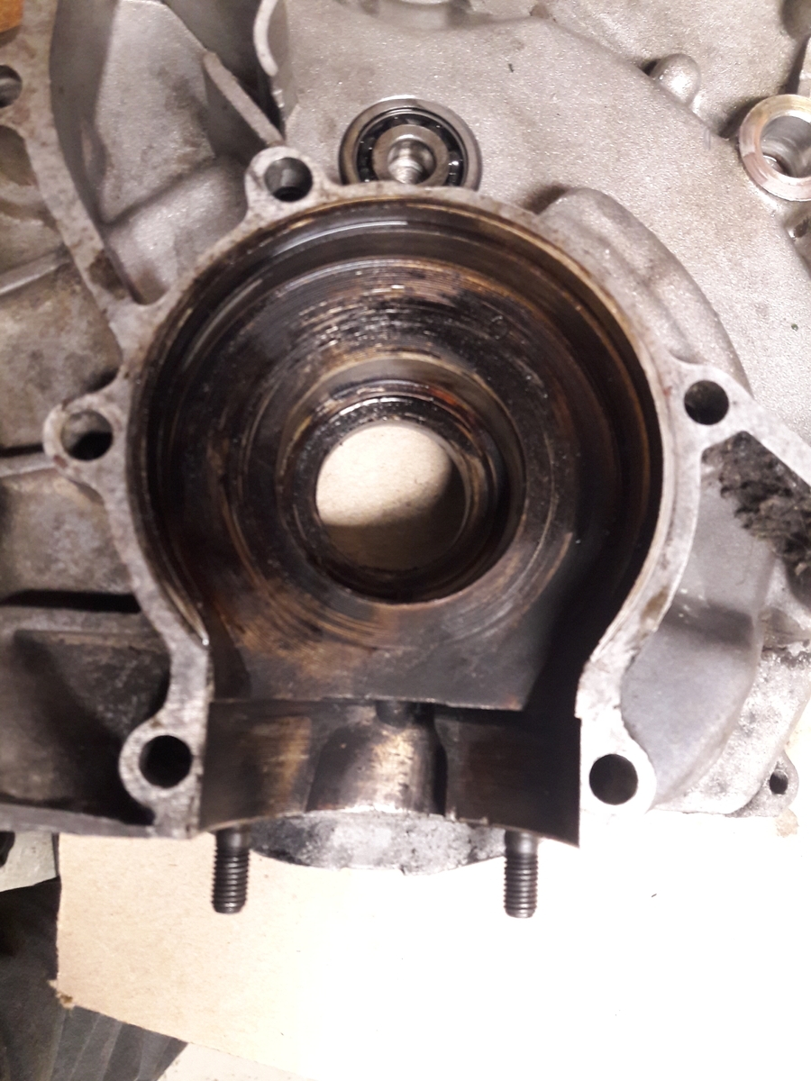

    So nun ist der Motor auseinander. Man sieht auch direkt, was meiner Meinung nach das Problem war. Das Kurbelgehäuse ist schwarz, wahrscheinlich von Getriebeöl. (Siehe Fotos)
    Die Dichtringe waren zwar äußerlich noch intakt, aber es fällt auf das der Lagersitz Kuwe Motorinnenseite nicht mehr gut ist. Das war er auch schon bei der letzten Überholung vor 8 Jahren nicht. Ich hatte das Lager damals mit Loctide eingeklebt. Hat immerhin ne Weile gehalten. Aber nun war das Lager nicht mehr verklebt, und ich kann es mit Handkraft ohne Erwärmung rausdrücken.
    Meine Theorie: Das Lager hat bei warmen Motor minimal angefangen zu klappern und das hat zu einer Undichtigkeit geführt.
    Was meint ihr? Nu ist die Frage ob und wo ich den Lagersitz überholen lassen kann. (Wirtschaftlichkeit?)
    Es müssen dann ja beide Sitze gemacht werden. Kennt jemand im Raum Köln einen Betrieb der sowas macht? Will das Gehäuse nur ungern verschicken.
    Ich spiele auch mit dem Gedanken einen Elestart nachzurüsten. Da wär dann wohl ein neues Gehäuse mit Elestartaufnahme fast günstiger. Fänd aber auch gut wenn es das originalgehäuse bleiben könnte.

    Mit allem Vorbehalt halte ich eine Bearbeitung der Lagersitze nicht nur für ein risikoreiches, sondern auch für ein unwirtschaftliches Unterfangen.
    Leider reichen die zwei Fotos nicht für eine Beurteilung des Zustands des Drehschibers im Gehäuse aus. Aber beschädigt wirkt er nicht. Hast du an der Steuerwange der KW Hinweise auf Kontakt ?
    Wenn nicht, sollte die Aufweitung des Lagersitzes nicht so weit fortgeschritten sein, dass du nicht noch einmal mit einem spaltfüllenden Lagerkleber arbeiten kannst, u.U. in Verbimndung mit einer neuen KW.
    Nicht einmal ein erneuter Ausbau der KW auf dieser Seite erschwert das eingeklebte Lager, anders als auf der Polradseite.
    Ich war übrigens glücklich, dass meiene PK keinen E-Starter hatte...

    Drehschieber ist i.O.

    Vertraue den Kollegen und repariere mit Loctite - wenn es Pfusch wäre, würden sie es nicht empfehlen. Ein neues Gehäuse kannst Du, falls es nicht funktioniert, immer noch kaufen.

    Hab mir noch mal alles angesehen und werde es kleben. Alles andere ist unrealtistisch.. ;)

    Also ich habe jetzt spontan keine Ahnung, warum die eine Hälfte des Kurbelhauses aussieht wie geteert ohne Federn, aber es kommt sicher nicht von einem Schiebesitz am Außenring des Lagers.
    Den Außenring kannst du mit Loctite Welle/Nabe einkleben, kein Thema.
    Habe ja auch Vorredner schon so empfohlen. Das hält.
    Wenn der Teer hier tatsächlich von angesaugtem Getriebeöl kommt, dann kam das in der Menge über einen anderen Zugang.
    Entweder du hast eine Beschädigung am Wedi übersehen, oder es gibt ein anderes Leck.
