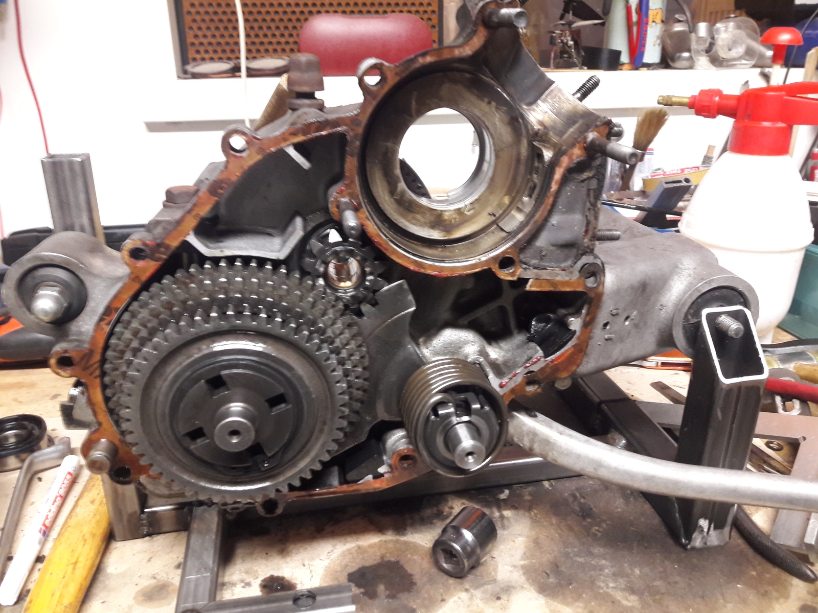

    So nun ist der Motor auseinander. Man sieht auch direkt, was meiner Meinung nach das Problem war. Das Kurbelgehäuse ist schwarz, wahrscheinlich von Getriebeöl. (Siehe Fotos)
    Die Dichtringe waren zwar äußerlich noch intakt, aber es fällt auf das der Lagersitz Kuwe Motorinnenseite nicht mehr gut ist. Das war er auch schon bei der letzten Überholung vor 8 Jahren nicht. Ich hatte das Lager damals mit Loctide eingeklebt. Hat immerhin ne Weile gehalten. Aber nun war das Lager nicht mehr verklebt, und ich kann es mit Handkraft ohne Erwärmung rausdrücken.
    Meine Theorie: Das Lager hat bei warmen Motor minimal angefangen zu klappern und das hat zu einer Undichtigkeit geführt.
    Was meint ihr? Nu ist die Frage ob und wo ich den Lagersitz überholen lassen kann. (Wirtschaftlichkeit?)
    Es müssen dann ja beide Sitze gemacht werden. Kennt jemand im Raum Köln einen Betrieb der sowas macht? Will das Gehäuse nur ungern verschicken.
    Ich spiele auch mit dem Gedanken einen Elestart nachzurüsten. Da wär dann wohl ein neues Gehäuse mit Elestartaufnahme fast günstiger. Fänd aber auch gut wenn es das originalgehäuse bleiben könnte.

    Mit allem Vorbehalt halte ich eine Bearbeitung der Lagersitze nicht nur für ein risikoreiches, sondern auch für ein unwirtschaftliches Unterfangen.
    Leider reichen die zwei Fotos nicht für eine Beurteilung des Zustands des Drehschibers im Gehäuse aus. Aber beschädigt wirkt er nicht. Hast du an der Steuerwange der KW Hinweise auf Kontakt ?
    Wenn nicht, sollte die Aufweitung des Lagersitzes nicht so weit fortgeschritten sein, dass du nicht noch einmal mit einem spaltfüllenden Lagerkleber arbeiten kannst, u.U. in Verbimndung mit einer neuen KW.
    Nicht einmal ein erneuter Ausbau der KW auf dieser Seite erschwert das eingeklebte Lager, anders als auf der Polradseite.
    Ich war übrigens glücklich, dass meiene PK keinen E-Starter hatte...

    Drehschieber ist i.O.
    warum warst du froh über 'keinen e-starter'?

    Ich würde mich auf die Suche nach einem Übermaß-Lager machen. Die Zeiten, in denen Motoren für ein paar Euro verramscht wurden, sind vorbei 🤷🏼‍♂️. Ansonsten, wie Fantine schrieb, mit Loctite Füge&Welle einsetzen.

    Ich würde mich auf die Suche nach einem Übermaß-Lager machen. Die Zeiten, in denen Motoren für ein paar Euro verramscht wurden, sind vorbei 🤷🏼‍♂️. Ansonsten, wie Fantine schrieb, mit Loctite Fuge&Welle einsetzen.
    Sowas gibts?

    • #28
    Zitat von mtz
    Sowas gibts?
    Wie eine kurze Anfrage bei Google ergab: Ja.
    z. Bsp. Hier
    Kugellager Lager Kulu -PINASCO 613912 TN9 (Übermaß +Ø0,03mm, 25x62x12mm), 9 Kugeln - (verwendet für Kurbelwelle Antriebseite Vespa PX, T5 125cc, Rally180 (VSD1T), Rally200 (VSE1T), Sprint, GS150 / GS3 - Kurbelwelle Lichtmaschinenseite Sprint, GS150
    Spezielles Kugellager von Pinasco mit Polyamid Kugelkäfig, 9 Kugeln sowie einem Aussendurchmesser mit 0,03mm Übermaß. Ideal für Motorgehäuse mit…
    www.scooter-center.com

    Das 6303 Lager in Übermaß anscheinend nicht. ich frag mal bei denen nach....
    Ich würde LFD oder SKF mal anmailen. Das Lager wird häufig verwendet, ich meine auch bei Simson. Da wirst Du nicht der erste sein, der sowas will.
    4,153
    21,838
    3,520
    • December 28, 2022 at 15:24
    • #31
    Ansonsten empfehle ich folgende Produkte:
    LOCTITE 603
    LOCTITE 640
    LOCTITE 648
    Es gibt natürlich auch andere Hersteller von Fügeklebern. Meine Hinweise beruhen auf persönlicher Erfahrung.

    Wie mein Vorredner schon gesagt hat...Loctite ist die erste Wahl.
    Wollen wir nur Hoffen, dass aus dem runden, kein ovaler Lagersitz geworden ist.

    ja bin grad auch unschlüssing. Bin auch nicht sicher ob das Öl wirklich über die Kuwe oder Wedi rein gekommen ist. Will halt nicht, das das dann bald wieder unzuverlässig wird. Fahre gern viel und immer! :) Hab schon nach neuen Gehäusen geschaut. 300 Euro. Aber dann will ich auch ne neue Welle und alle Lager und dann bin ich ja bei 500 Eus + :-4

    Vertraue den Kollegen und repariere mit Loctite - wenn es Pfusch wäre, würden sie es nicht empfehlen. Ein neues Gehäuse kannst Du, falls es nicht funktioniert, immer noch kaufen.

    Jede Metallbude kann doch für kleines Geld die Lagersitze durchmessen.
    Dann hast du Gewissheit…..

    mtz
    Ovalität des Sitzes würde auch "Übermaßlager wertlos machen. Bei dem Verlinkten stört mich aber schon der Kunststoffkäfig.
    Zur Frage E-Starter: Wer braucht so etwas ?
    Ich bin übrigens genau so unsicher, dass der Lagersitz die Ursache deies Problems war...

    Hab mir noch mal alles angesehen und werde es kleben. Alles andere ist unrealtistisch.. ;)

    Warum kein E-Starter? Ich zum Beispiel fahre auch oft einkaufen und so kleine Erledigungssachen machen (10x am Tag starten). Auch wenn der Roller gut anspringt kann es doch mal bequem sein e zu starten?
    Wenn es nicht über die Dichtringe rein gekommen ist, müsste ja eine Dichtfläche/Dichtung aufgegangen sein. Da war jetzt so nichts zu sehen. Glaub aber, das man kaputte Wedis nicht immer direkt ansieht das sie kaputt sind.. Der schwarze Schmodder im Gehäuse kommt mir aber nicht normal vor. Der ist jetzt auch nicht immer zu fett gelaufen, eher sogar auf der mageren Seite...

    Eigentlich habe ich nur deinen eigenen Gefanken aufgegriffen,
    Der Lagersitz mag aufgeweitet sein. Aber Öl- und druckdicht ist der WeDi zwischen Lager und Kurbelhaus...

    Also ich habe jetzt spontan keine Ahnung, warum die eine Hälfte des Kurbelhauses aussieht wie geteert ohne Federn, aber es kommt sicher nicht von einem Schiebesitz am Außenring des Lagers.
    Den Außenring kannst du mit Loctite Welle/Nabe einkleben, kein Thema.
    Habe ja auch Vorredner schon so empfohlen. Das hält.
    Wenn der Teer hier tatsächlich von angesaugtem Getriebeöl kommt, dann kam das in der Menge über einen anderen Zugang.
    Entweder du hast eine Beschädigung am Wedi übersehen, oder es gibt ein anderes Leck.
