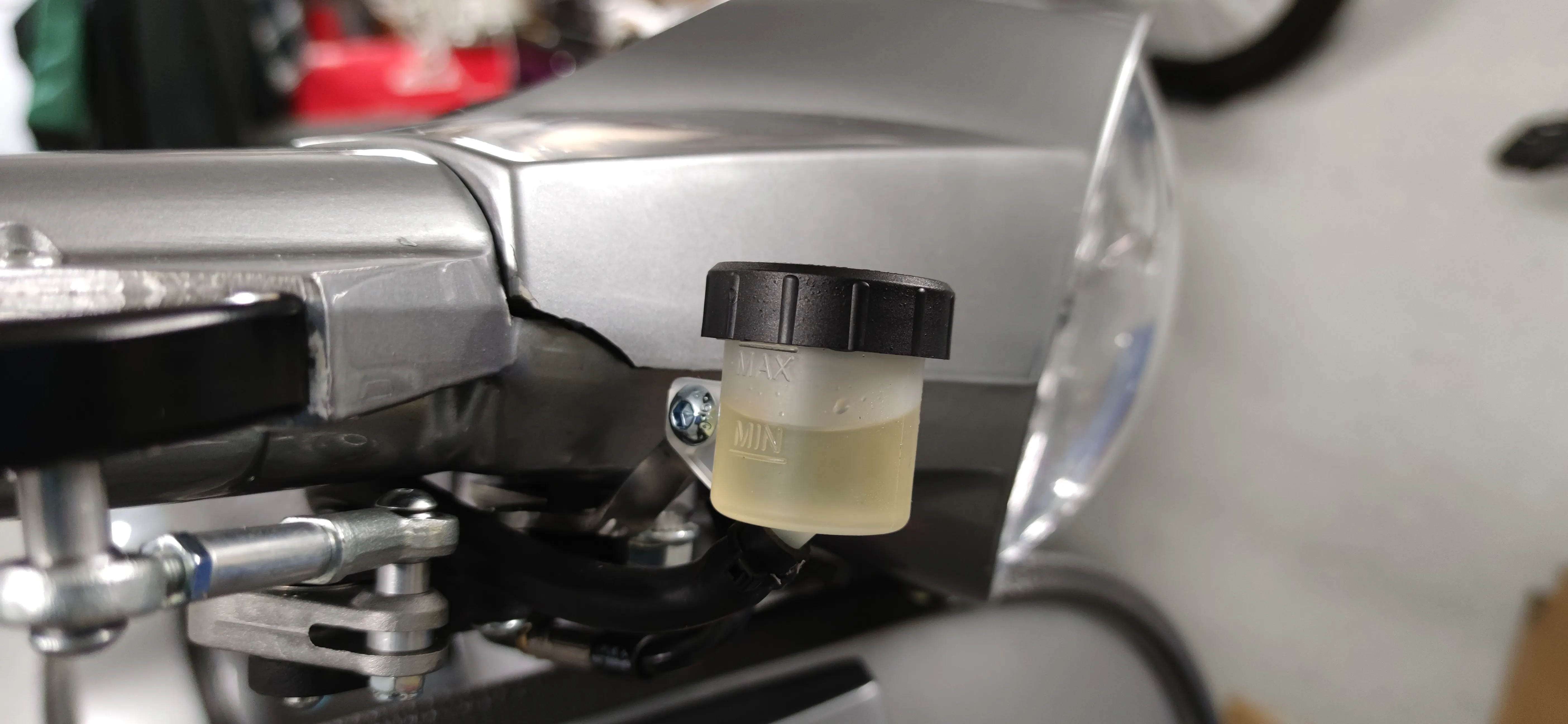

    Die Leitung ist endlich da, hab ich direkt verbaut und befüllt. Druckpunkt ist zwar da, aber noch sehr weich. Denke, werde die das Stahlbus Entlüftungsschraube verbauen, damit geht es wohl viel besser.

    Mit dem Entlüftungsventil von Stahlbus ging es wunderbar. Da die Beläge neu sind, muss ich diese erstmal einschleifen. Bin gestern eine Runde gefahren und die Bremsleistung hat sich immer mehr verbessert.

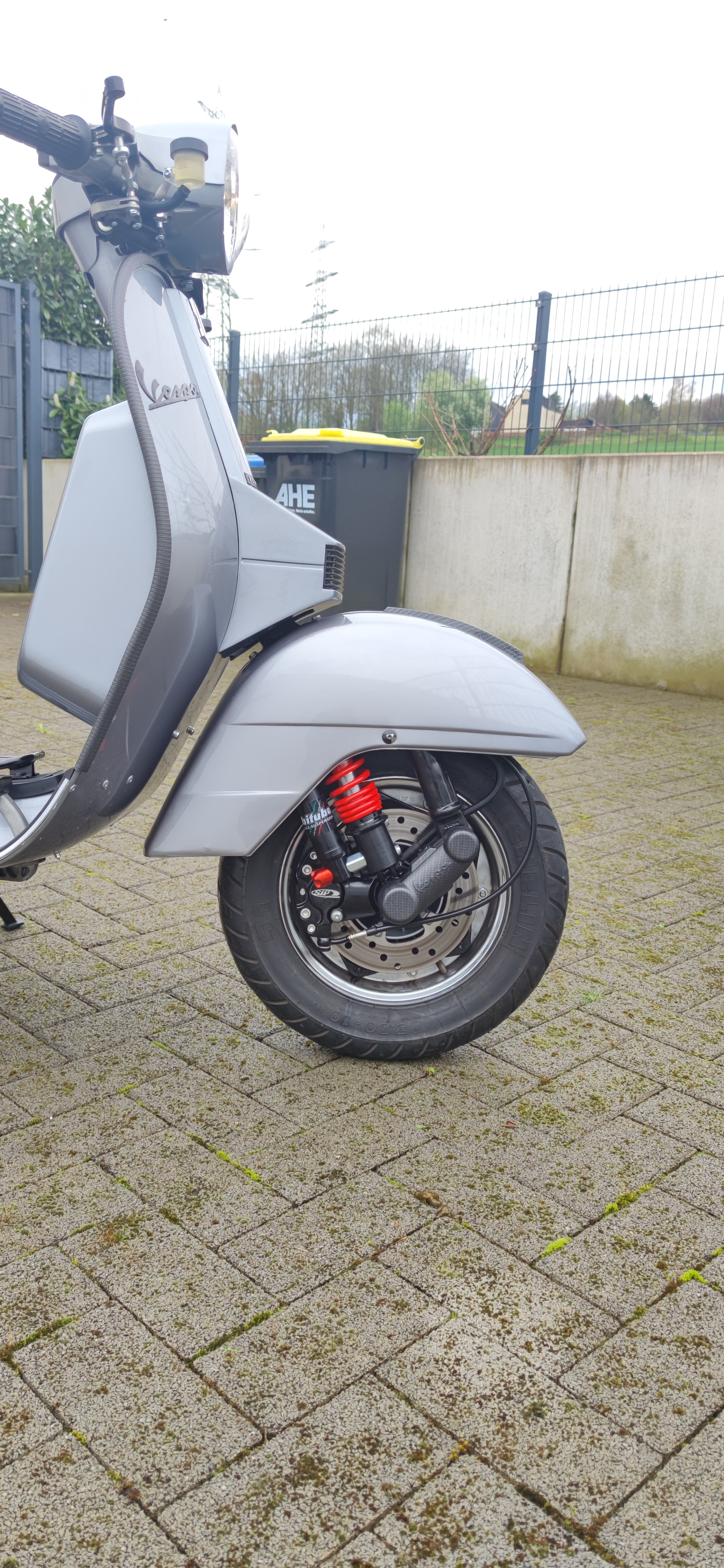

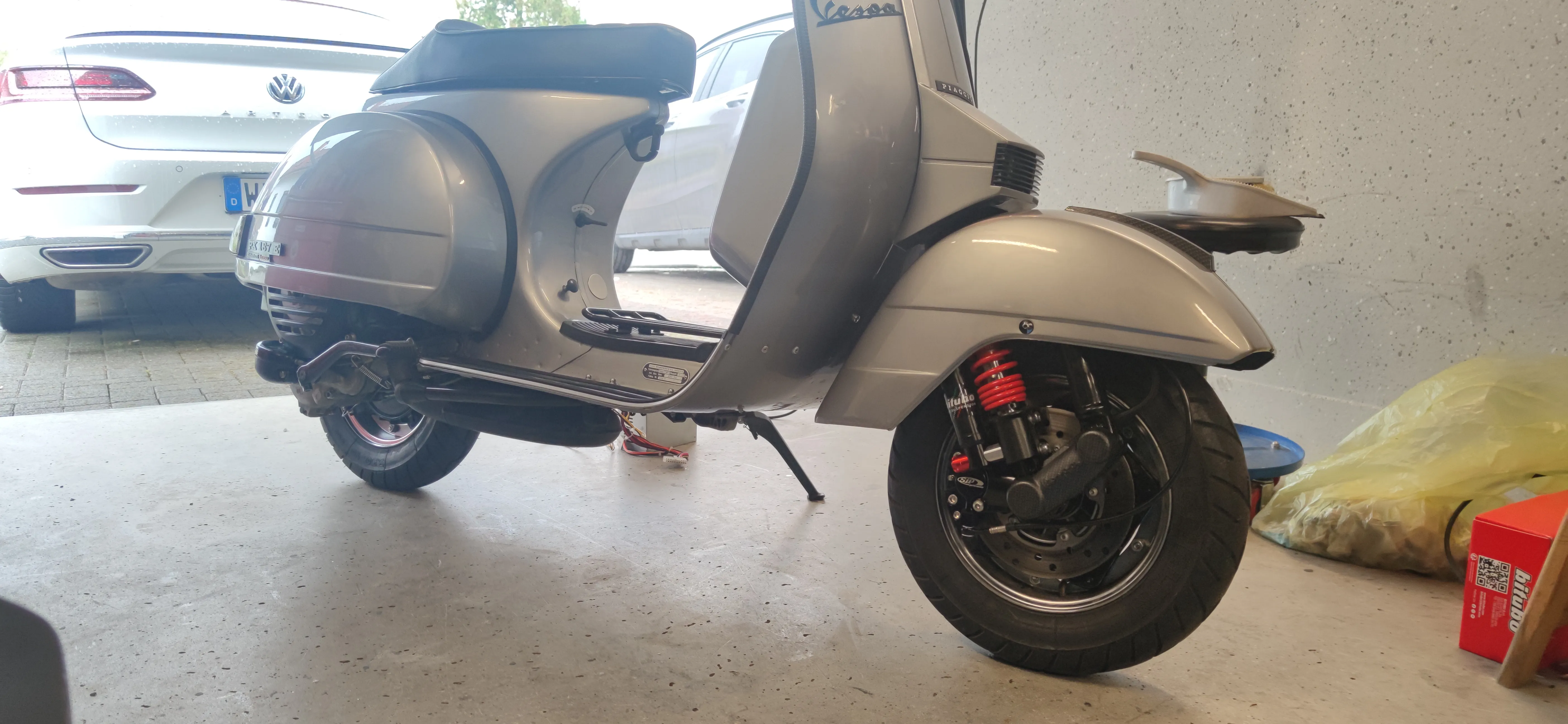

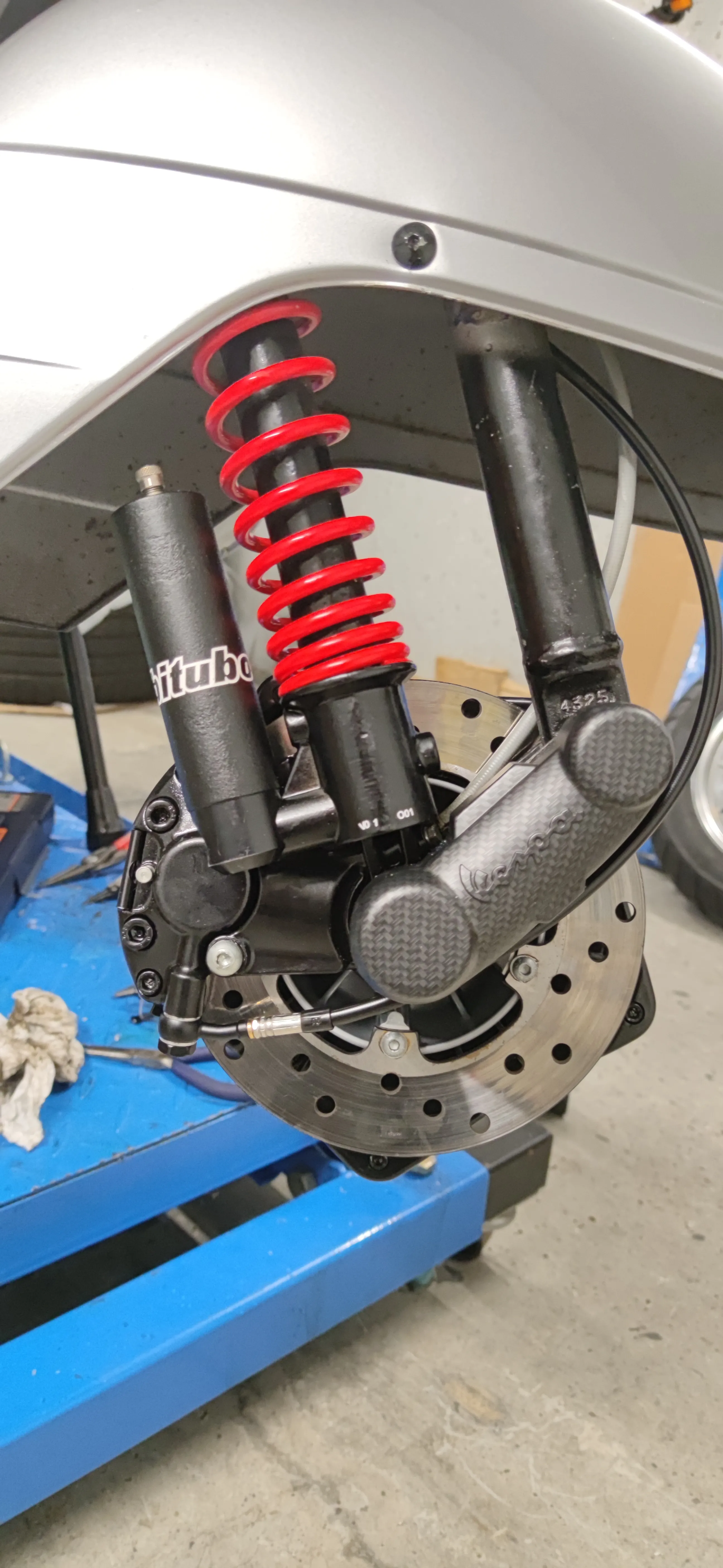

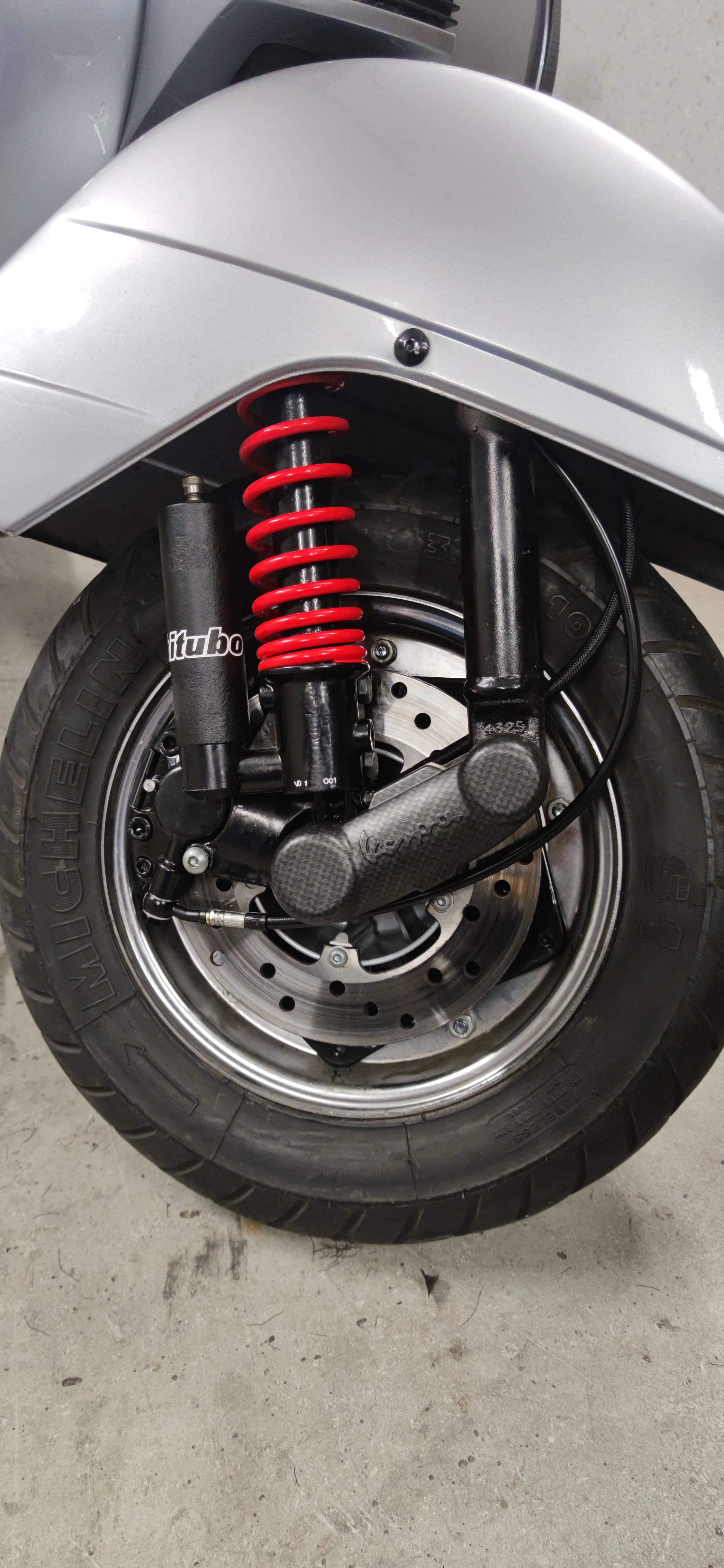

    Meine PX ist vorne nun tiefer. SIP Bremssattel, Bitubo PK Dämpfer und gekürzte Gabel.

    Sieht sauber und gut gemacht aus!
    Wie viel kürzer ist das? 20? 25mm?

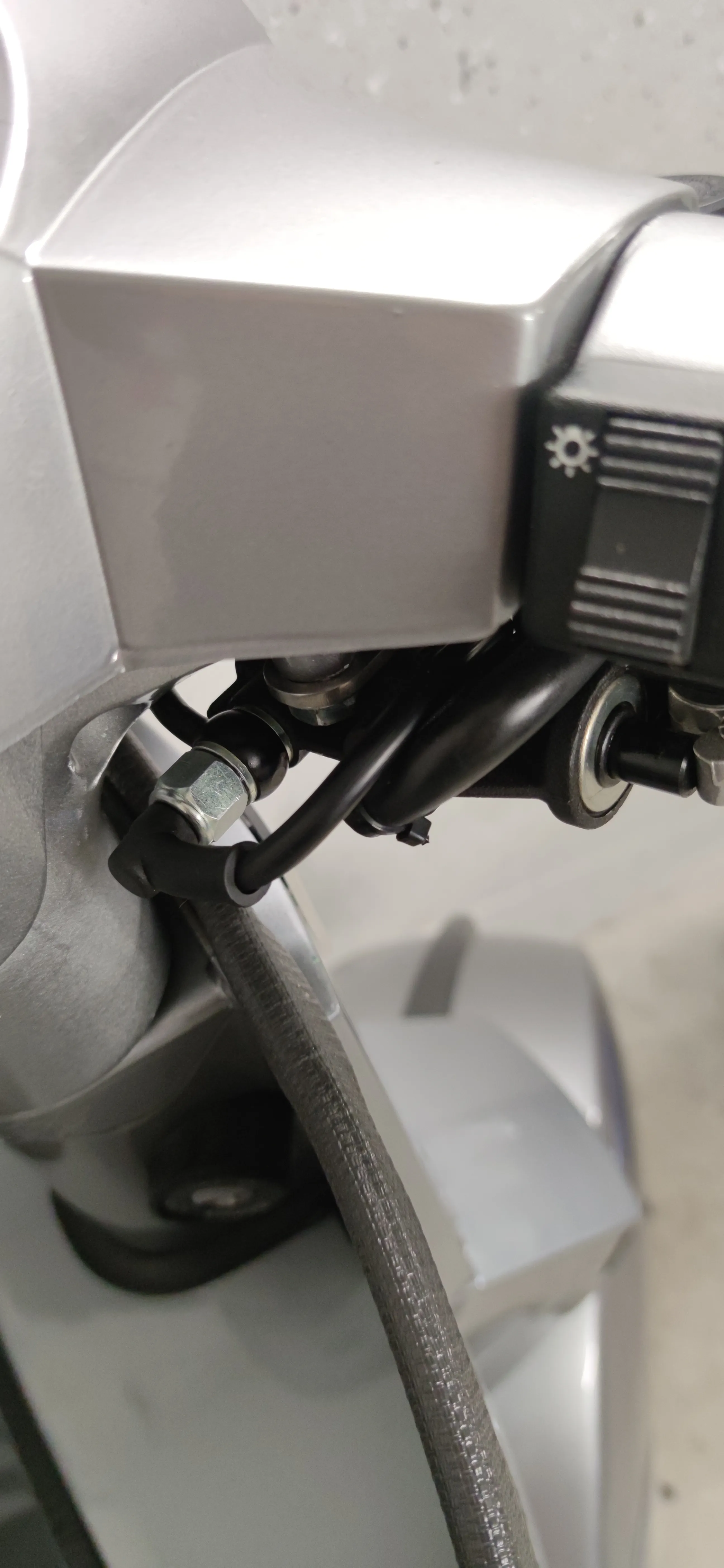

    Danke dir. Gabel ist um 40mm kürzer. Bitubo PK Dämpfer mit 195mm verbaut. Bremsleitung werde ich noch eine kürzere bestellen.

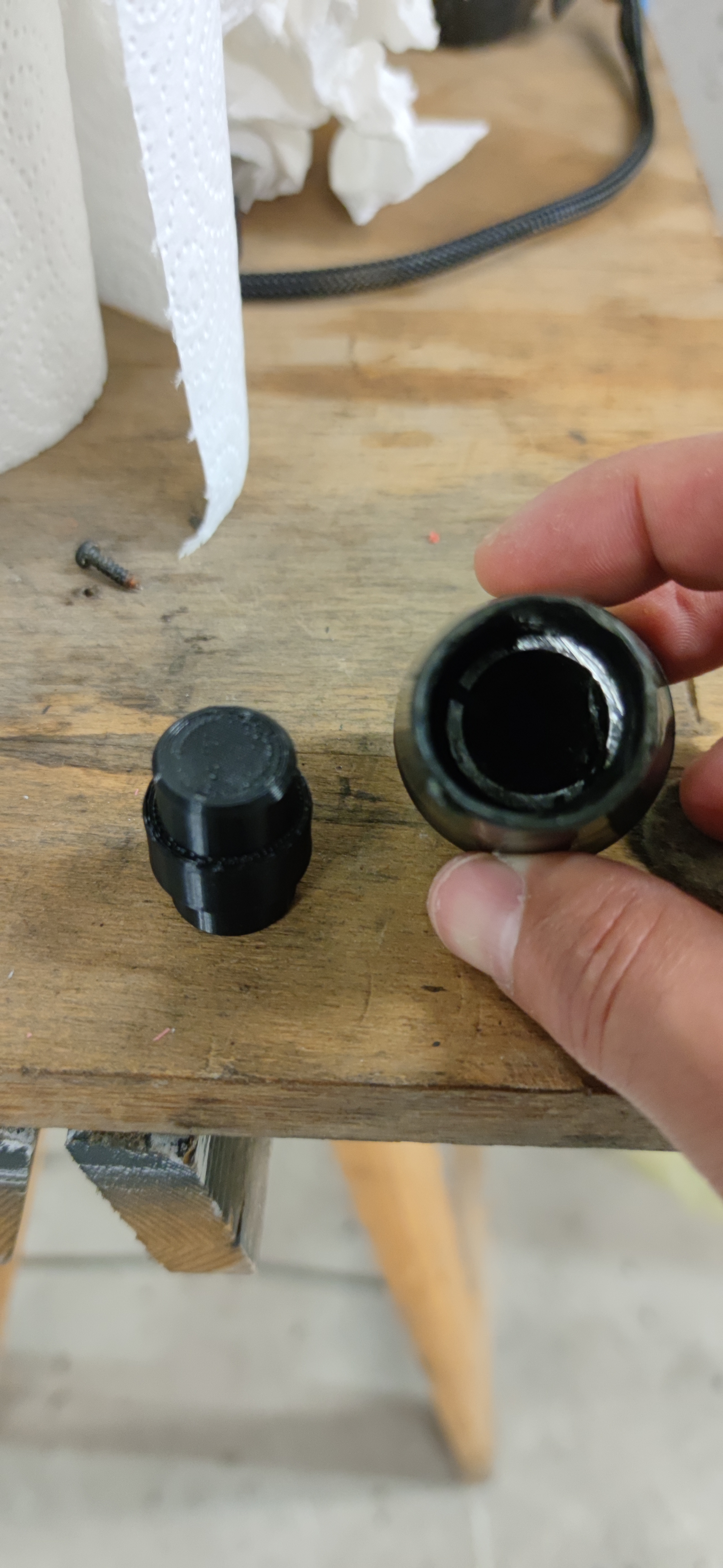

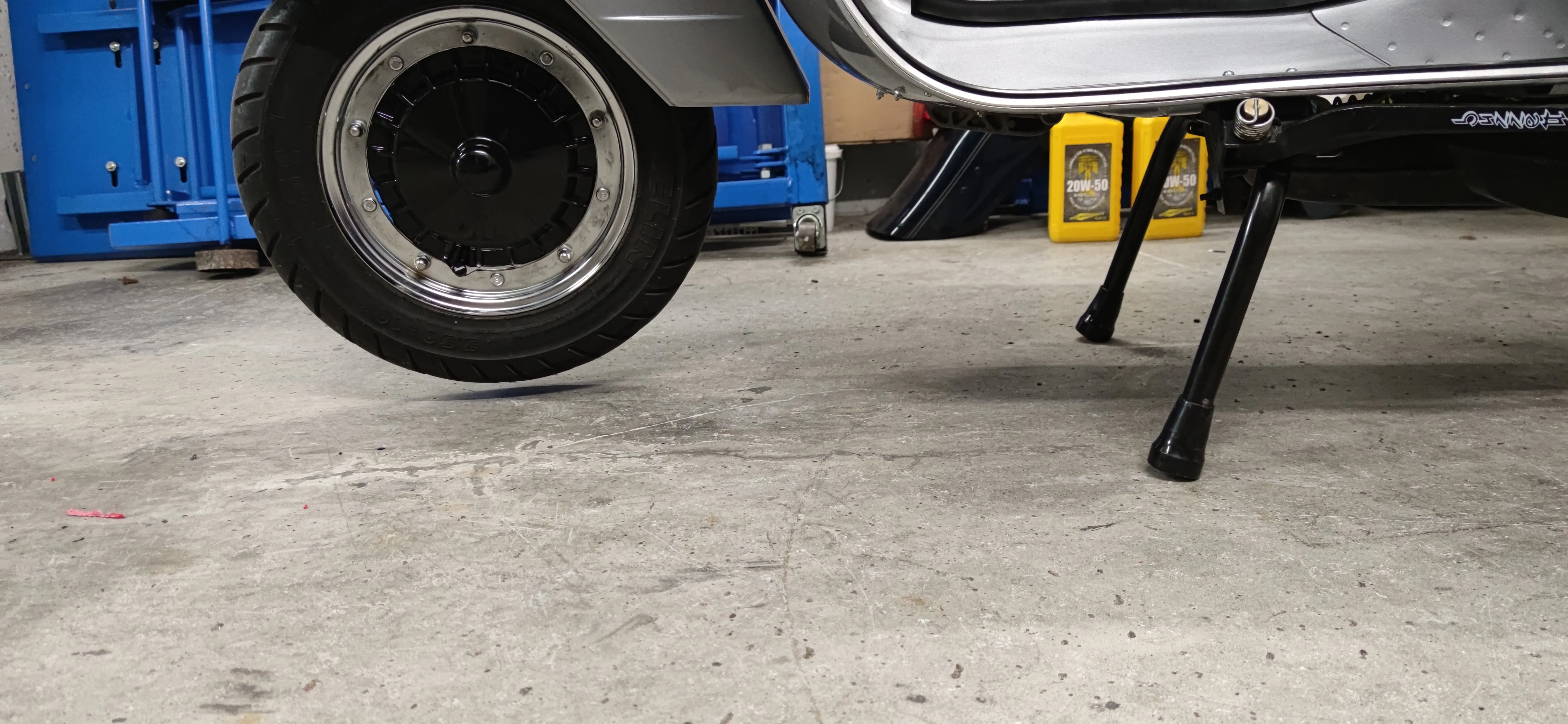

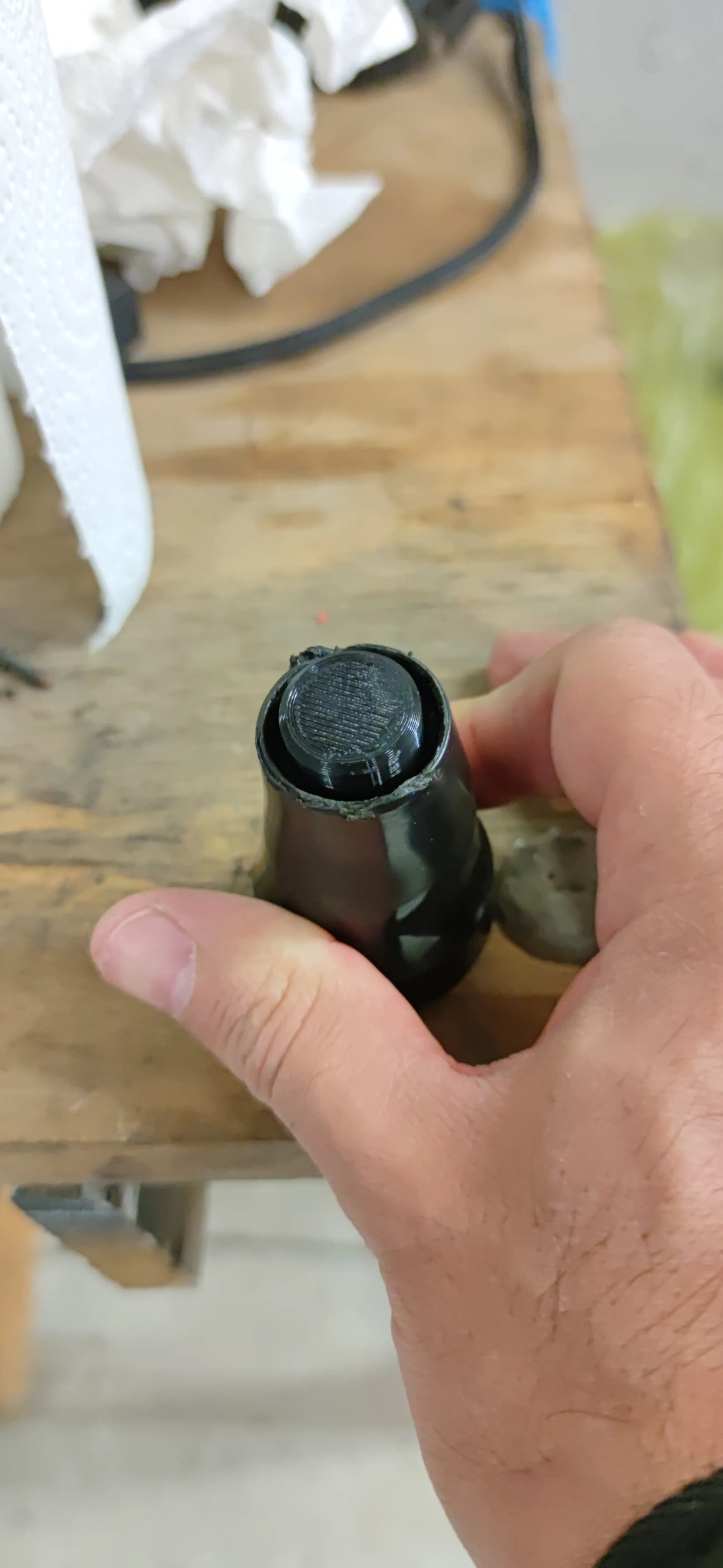

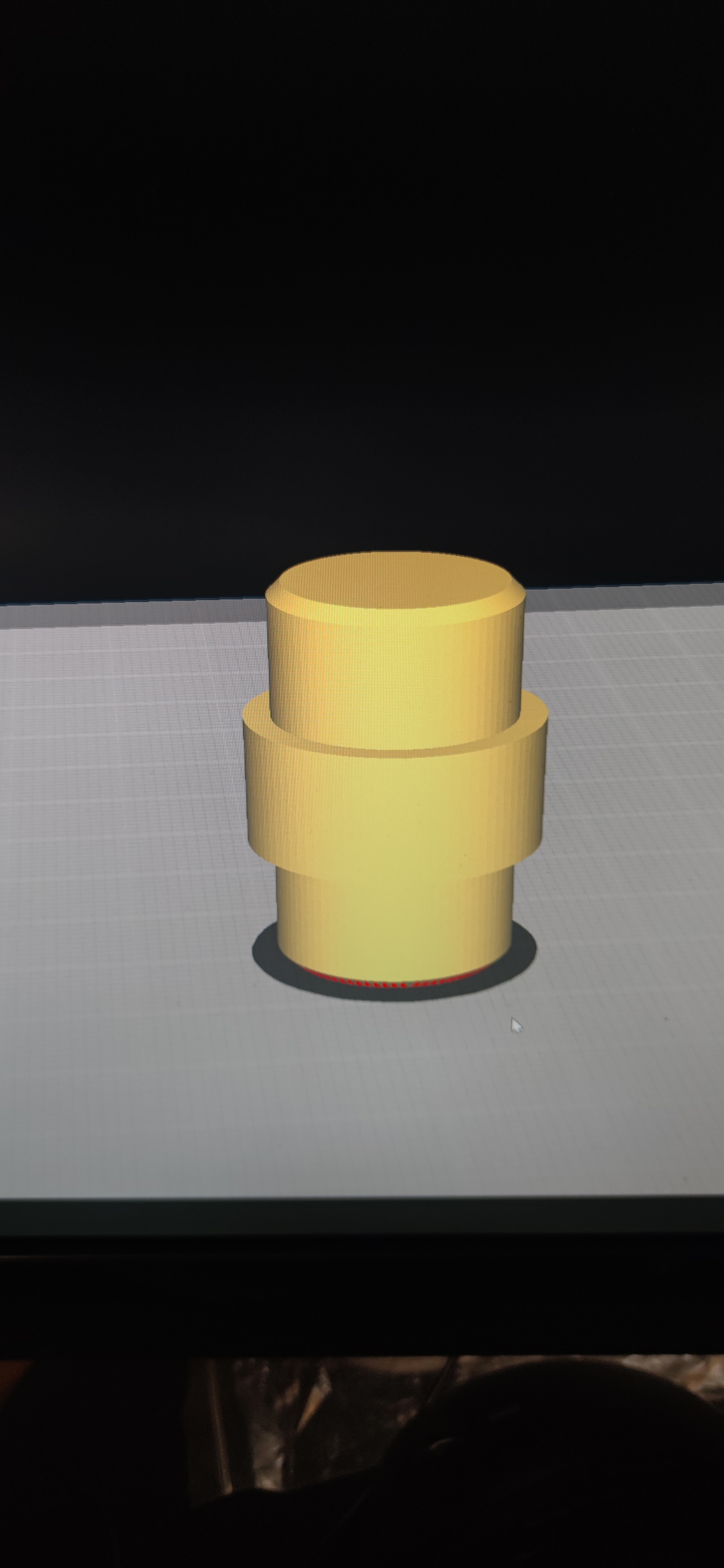

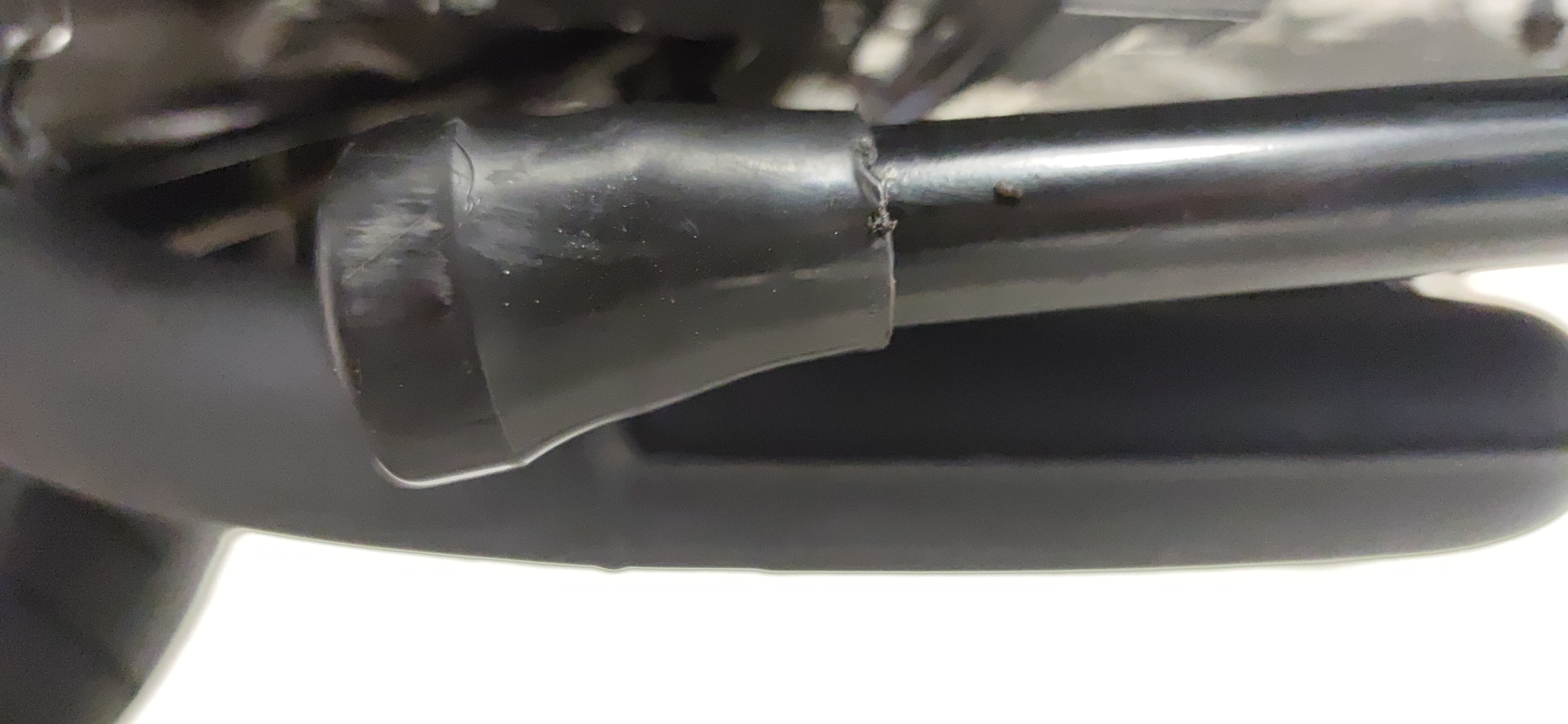

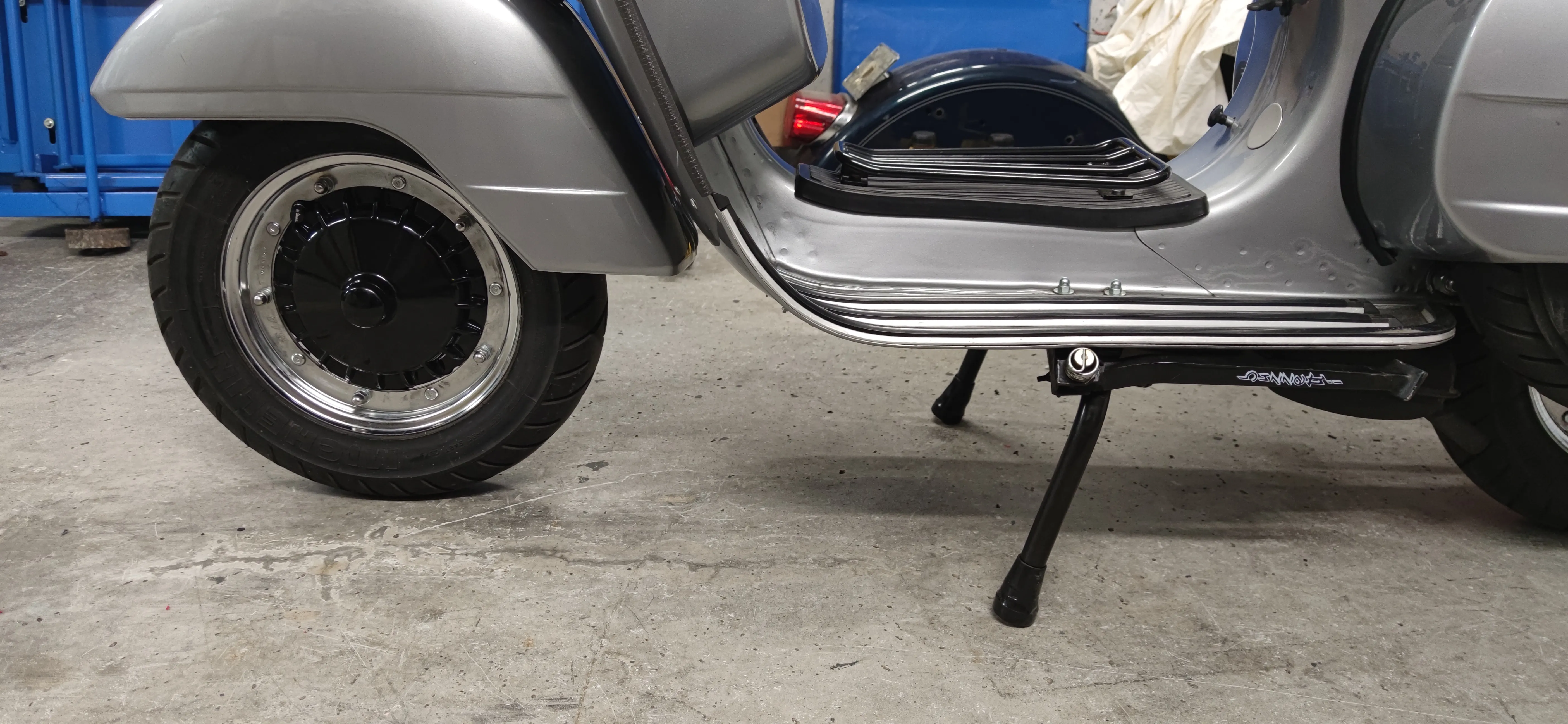

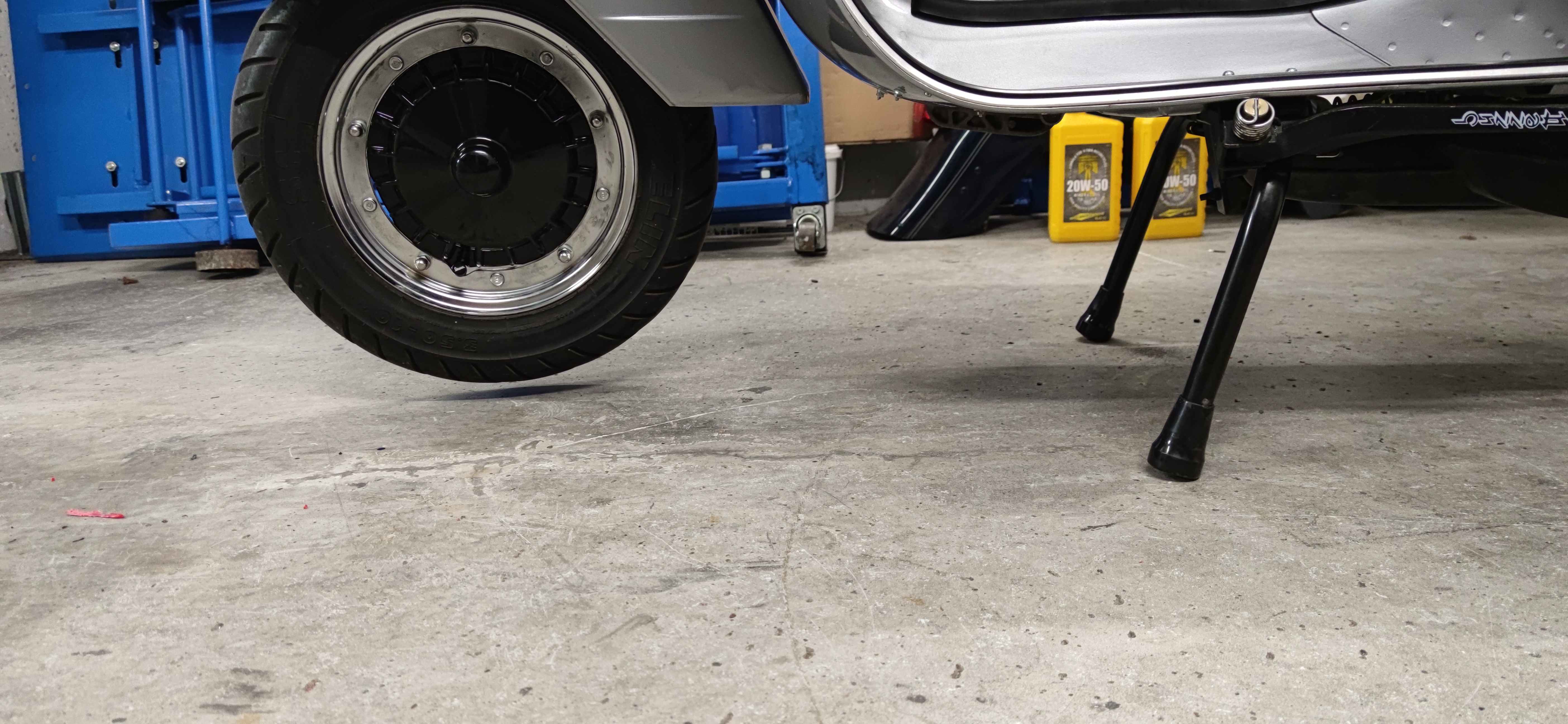

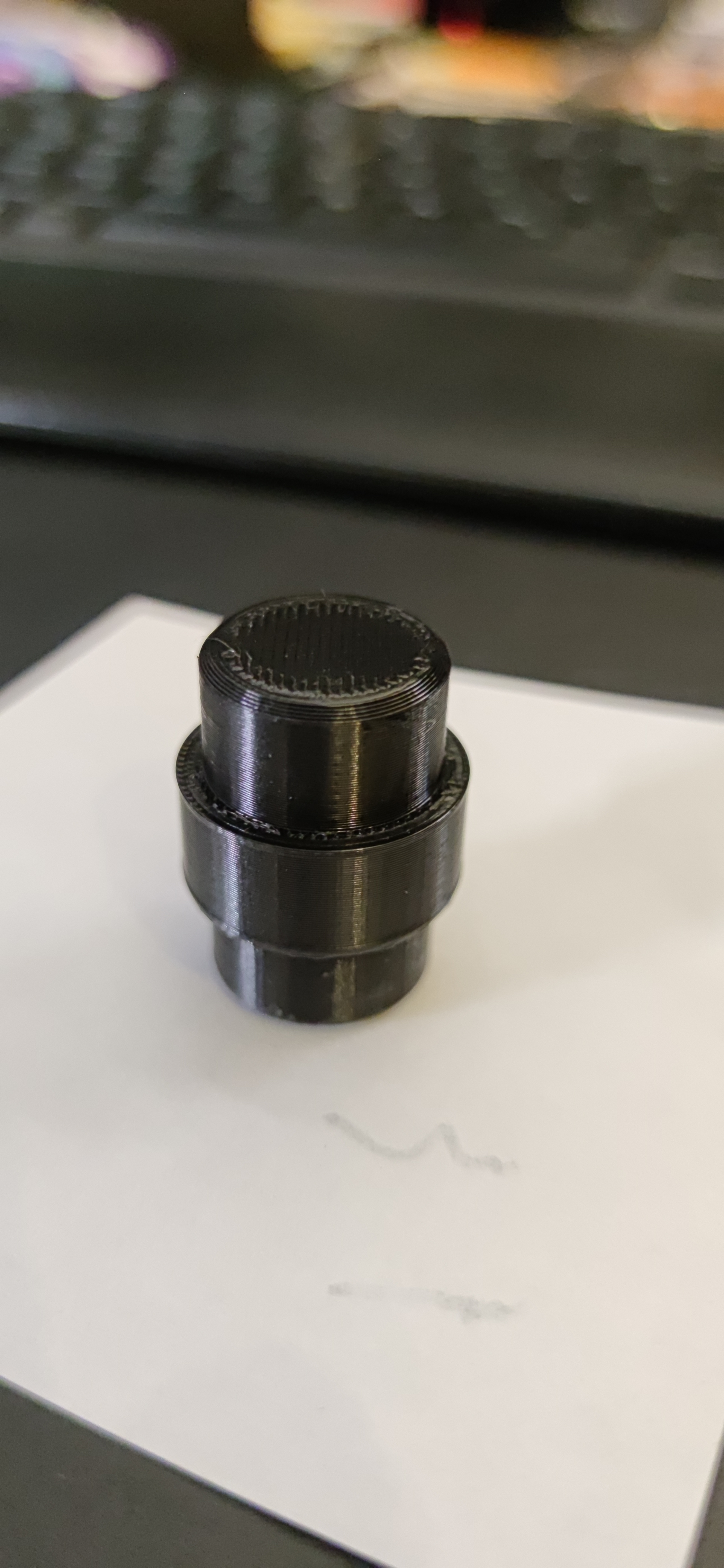

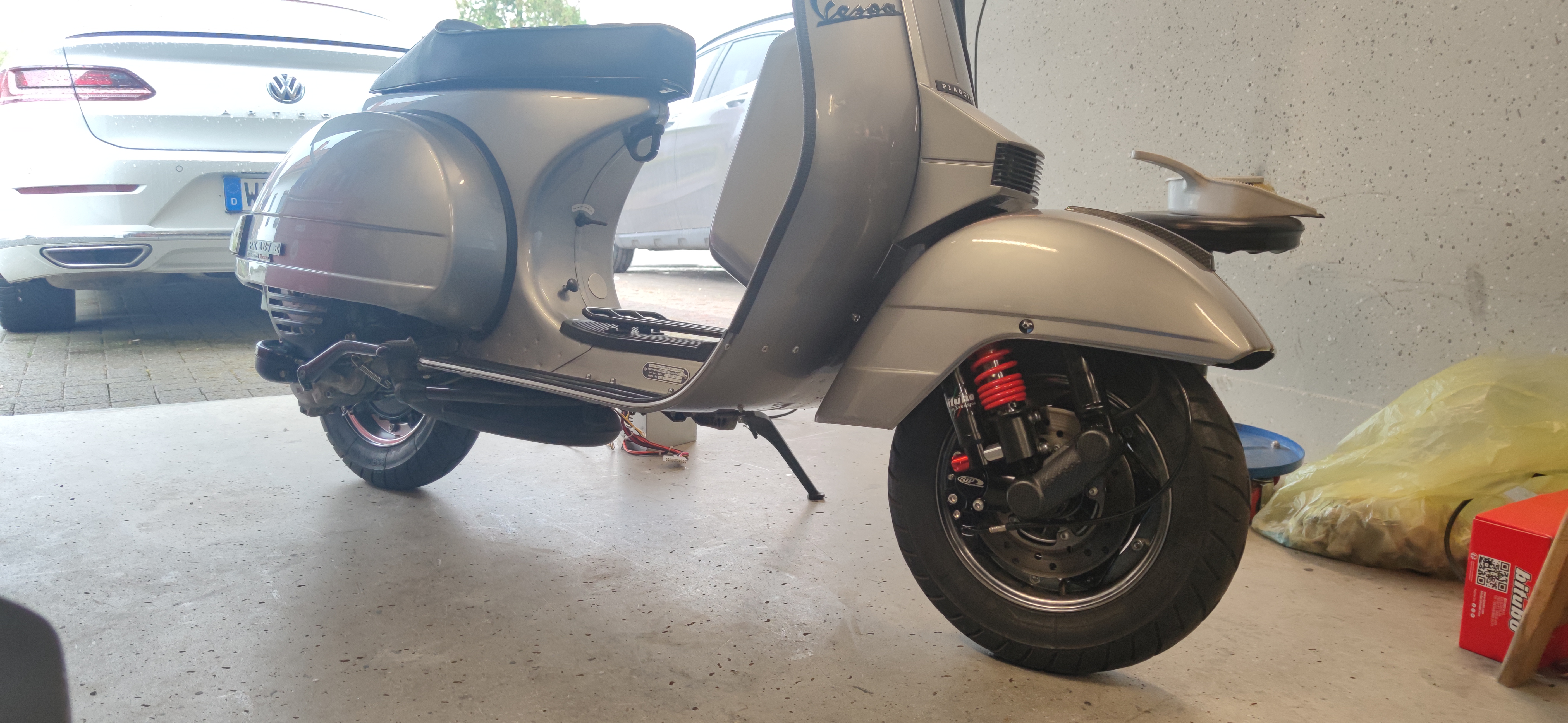

    Da meine Gabel vorne um 40mm gekürzt ist, war auch der Hauptständer zu lang und die PX stand zu hoch vorne. Also habe ich den Hauptständer gekürzt. Leider etwas zuviel, so das sie nicht mehr sicher stand.
    Wollte erst nen neuen Hauptständer bestellen, habe mir dann aber eine Adapterfüße konstruiert und gedruckt. Anschließend die Gummifüße drauf gesteckt und nun passt es hervorragend! Aber seht selbst.
    Vorher ohne Adapter
    Und nun mit Adapter

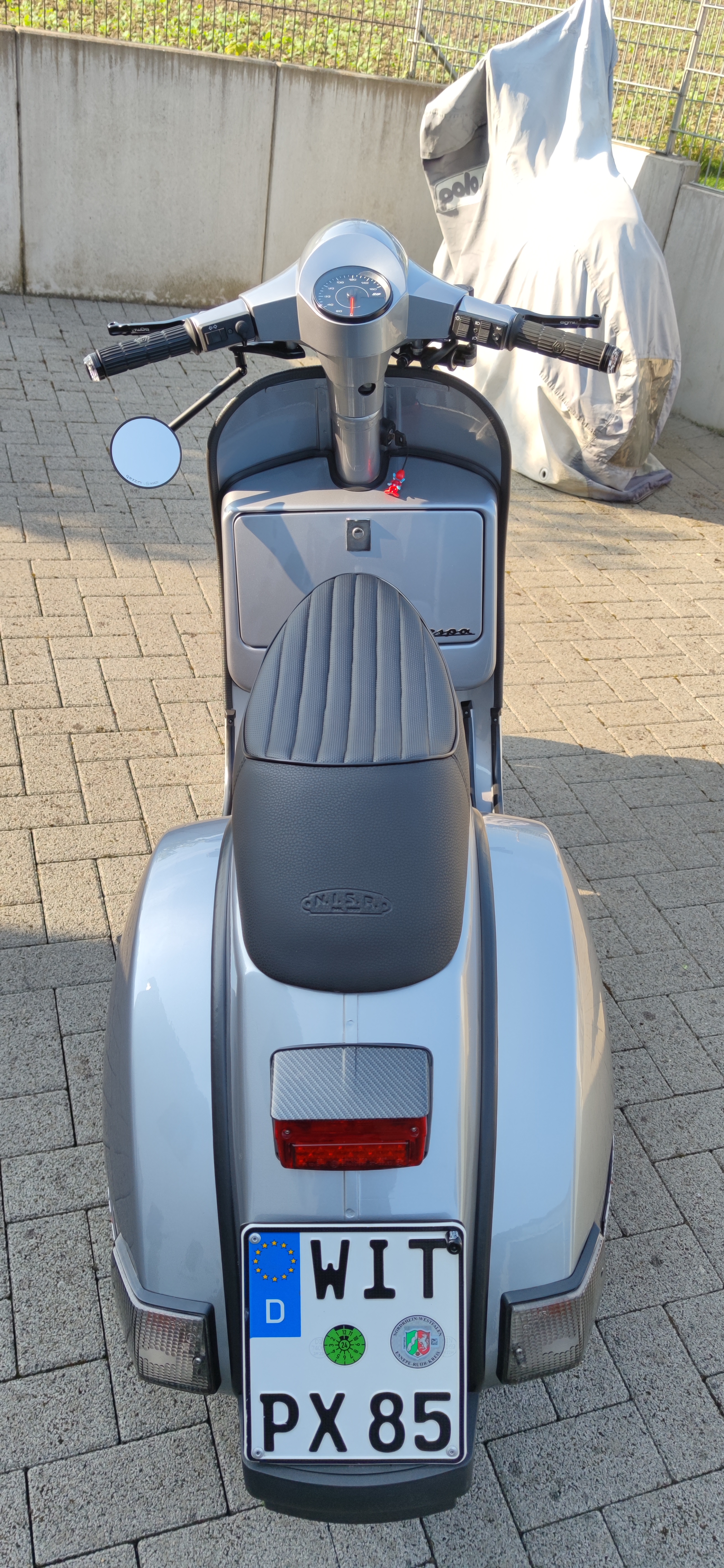

    Die alte Sitzbank gefiel mir nicht so am Abschluss hinten. Habe mir deswegen eine neue Sitzbank gegönnt. Diesmal mit Neodym Magnetverschluss. Schaut selbst.
    Mein PK50XL Projekt
    Mein PX80 Lusso Projekt

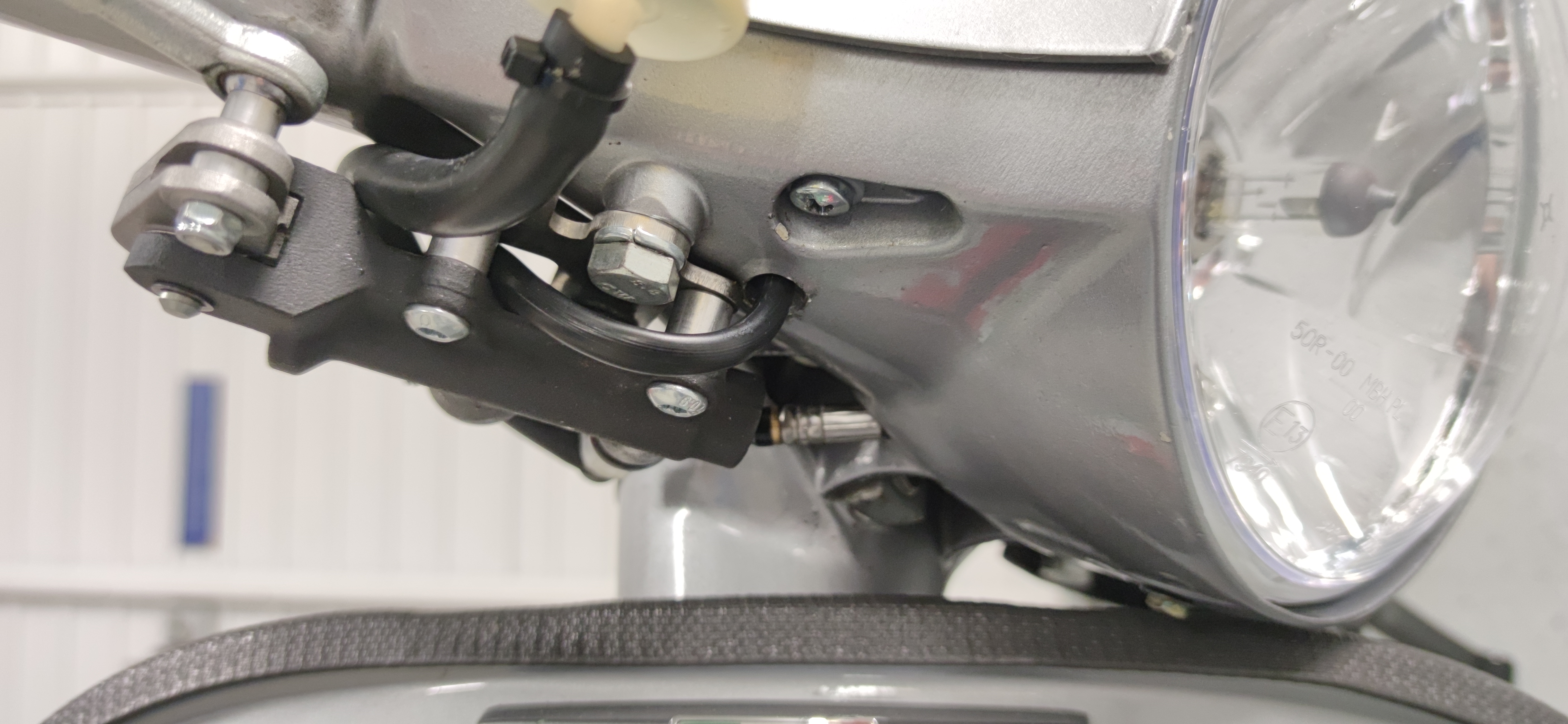

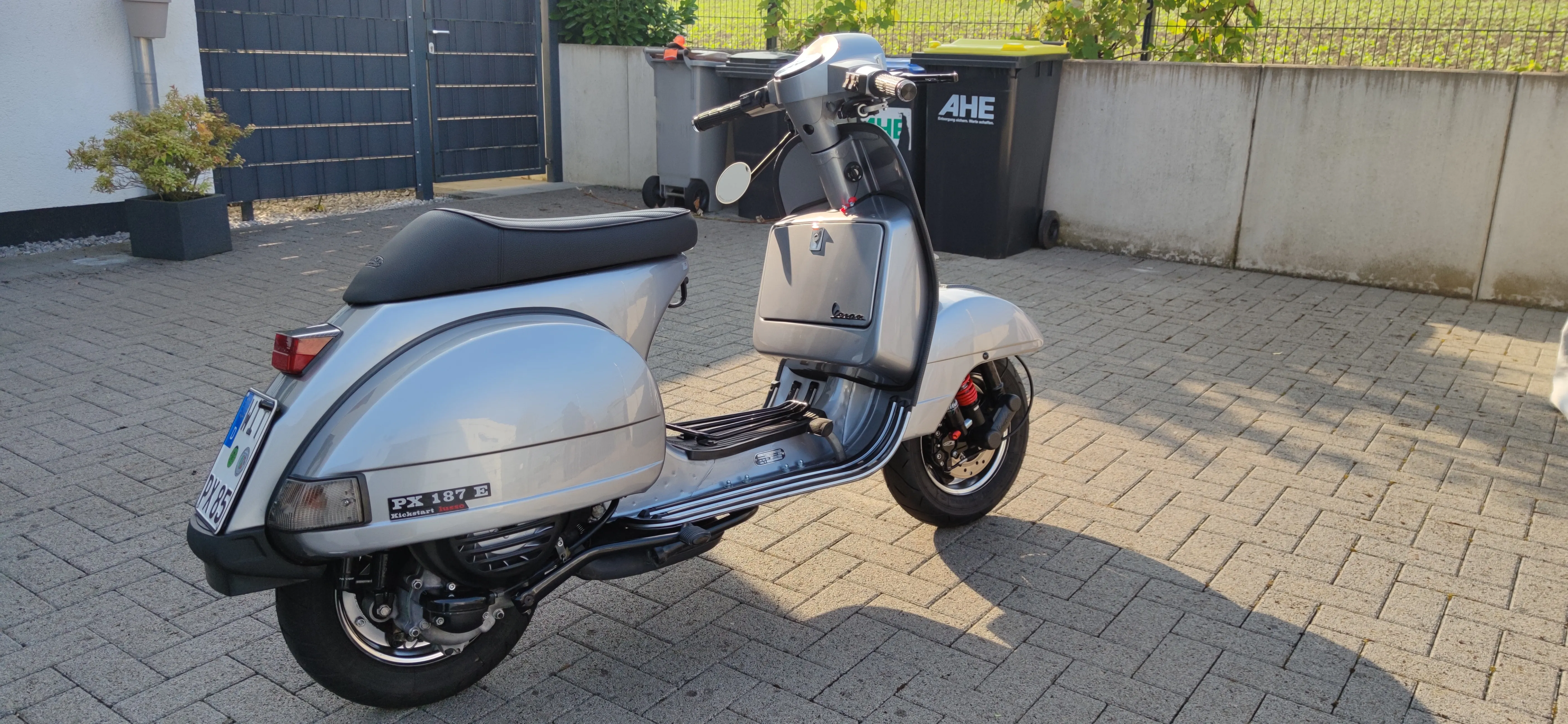

    Da die Scheibenbremse vorne gut zupackt und ich dem nachfolgenden Verkehr klarmachen möchte das ich auch bremse, habe ich vorne einen Bremslichtschalter nachgerüstet. In Hydraulisch. Funzt echt super.
    Im November geht es dann zum TÜV um alles eintragen zu lassen.

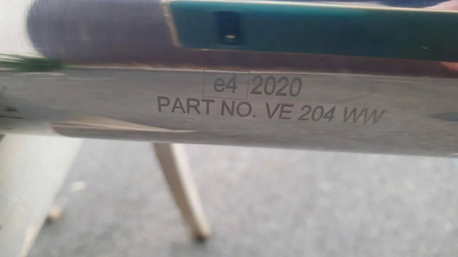

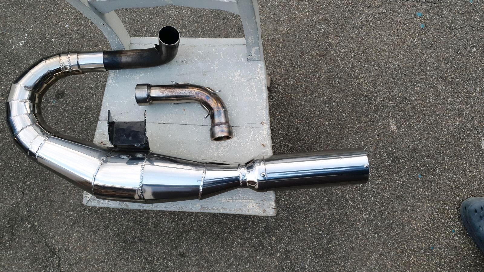

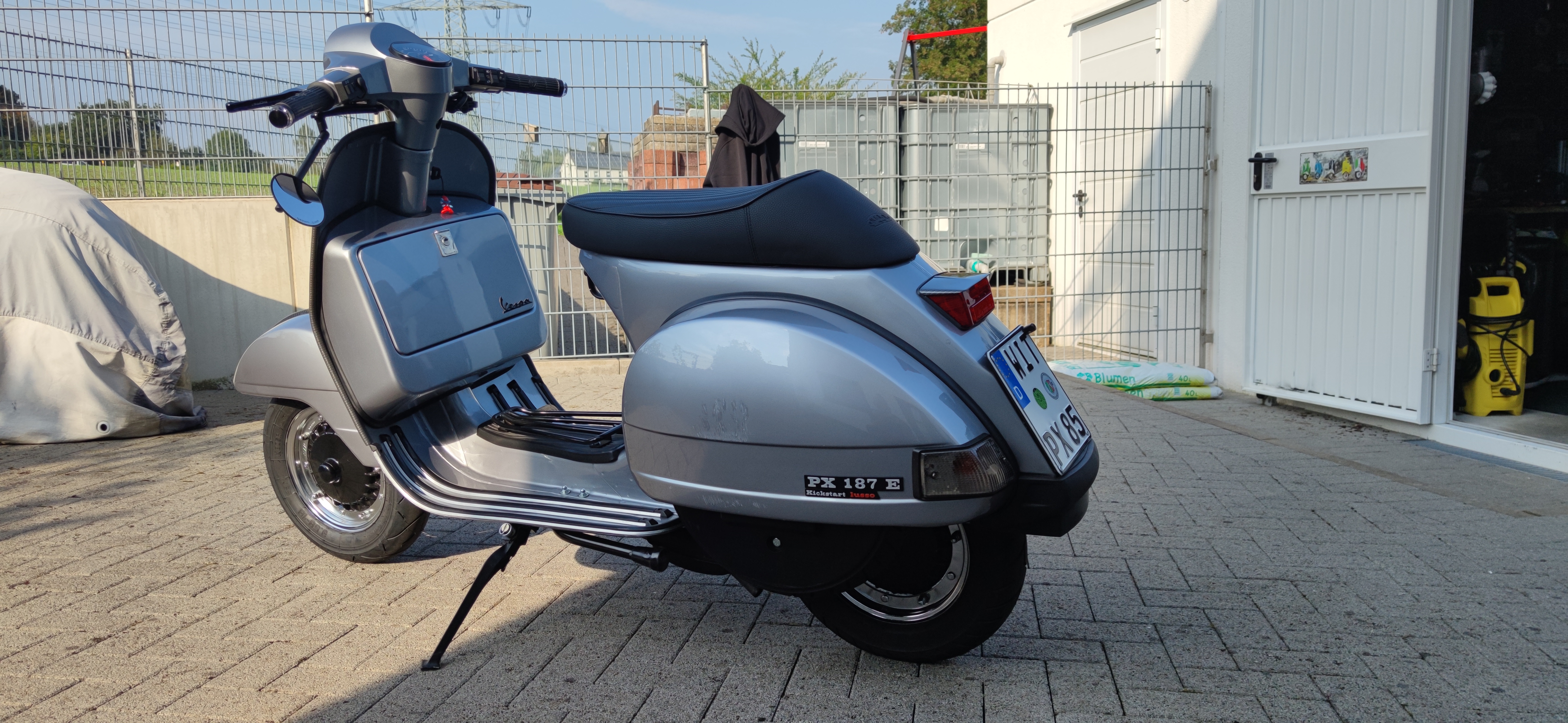

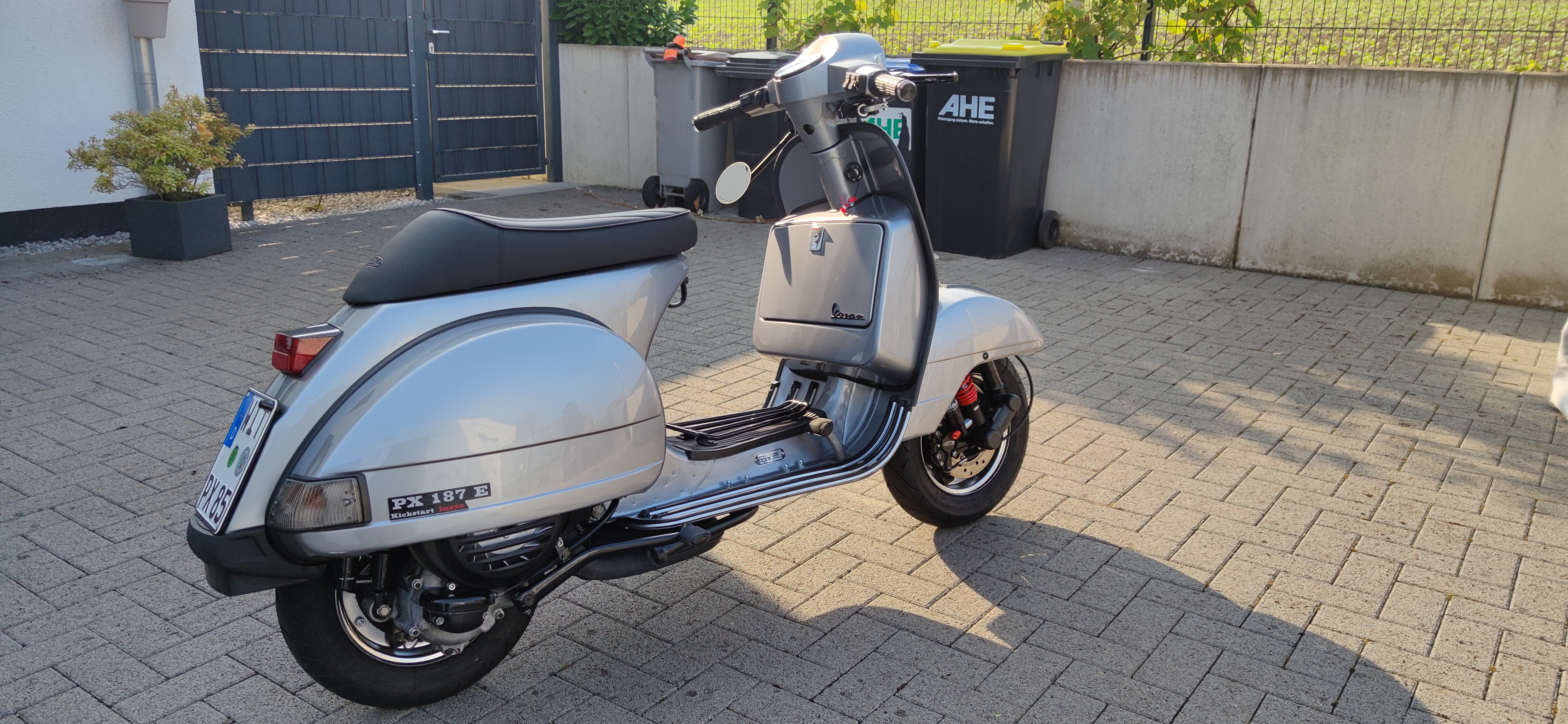

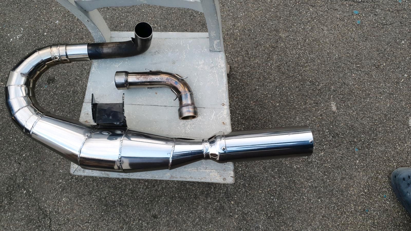

    Weis nicht warum, aber wollte schon immer so eine Auspuffanlage haben. Ist eine Scorpion. Bin mal gespannt wie die mit meinem Setup harmoniert. Finde die schaut richtig toll aus.
    Mit E-Nummer. Was meint ihr?

    Um mal auf Dein regelmäßiges
    Zitat von Ork77
    Was meint ihr?
    zu antworten:
    So aus dem Bauch heraus wird/ist mir persönlich die Kiste zu auffällig.
    Ob das technisch alles passt und handwerklich iO ist, vermag ich nicht zu beurteilen.

    Wenn nachher alles eingetragen ist, wird aus einer auffälligen PX eine legale PX.

    • #356
    Sieht für mich Okay aus, liegt schon ein Leistungs und Geräusch Gutachten vor?
    Drück Dir die Daumen mit den Eintragungen (Y)

    Mir gefällt das Rücklicht, passt gut zur PXtop-)
    Ciao ragazzi :+2

    • #358
    Jau, das finde ich auch klasse. Ist das V50 Rücklicht, umgebaut auf LED, inkl. Bremslicht.
