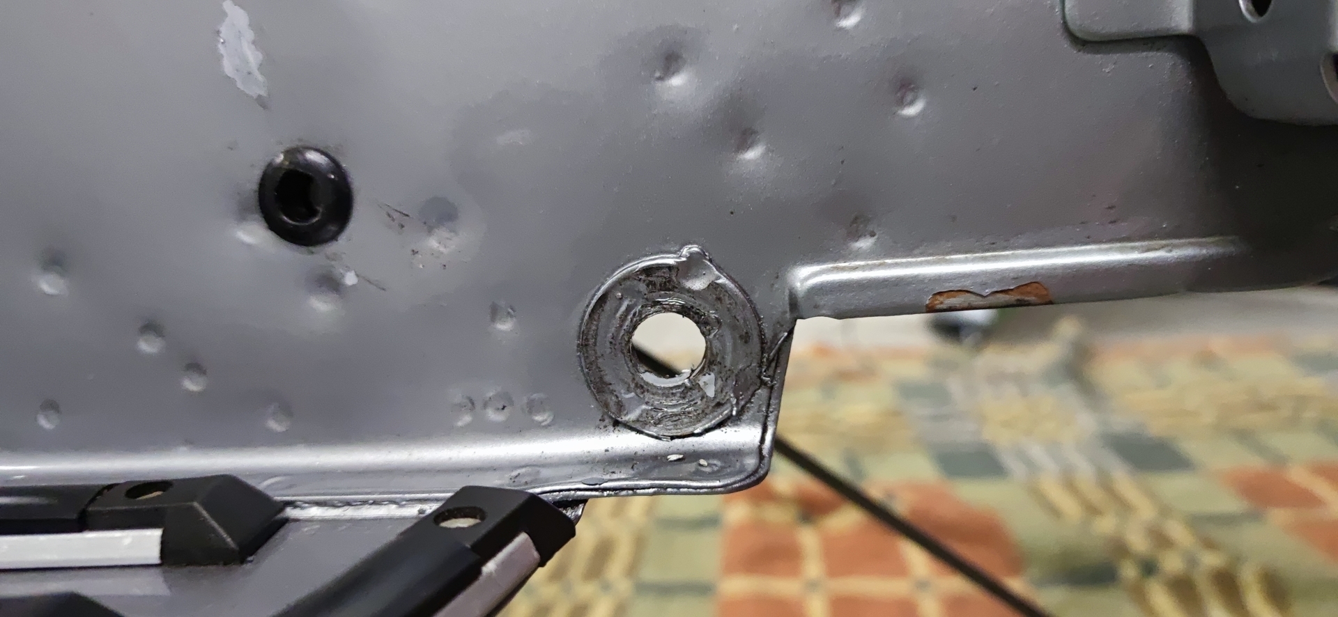

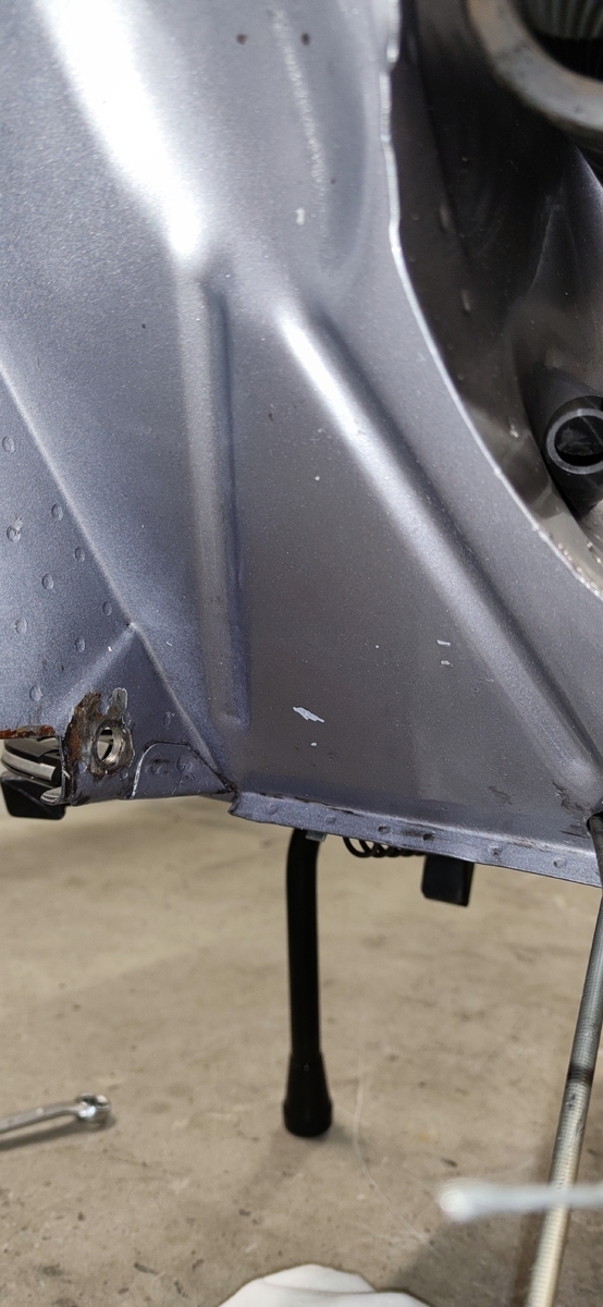

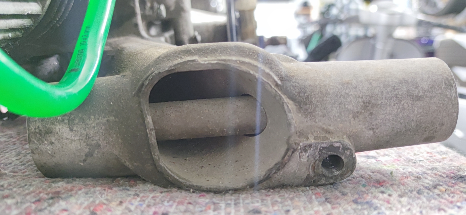

    Habe festgestellt das mein Hinterrad schief ist, da sind mir direkt die Silent Gummis eingefallen. Ist auch so das sie auf der linken Seite ausgeschlagen ist. Merkt man direkt an dem Sitz des vorderen Motorträgers. Sitzt quasi schief im Rahmen.
    Welche könnt ihr mir empfehlen? Im Shop sind 30/40 mm aber auch welche mit 45,5 mm. Welche brauche ich nun?

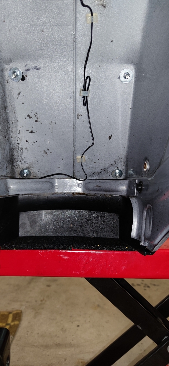

    So wie es ausschaut gehen die Buchsen noch oder täusche ich mich?
    Ist die rechte Buchse größer als die linke oder kommt mir das nur so vor?

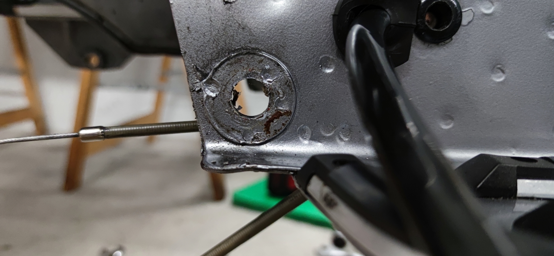

    Meint ihr diese hier kann ich bedenkenlos nehmen? Sind die von LML aber habe gehört das die Qualität wohl nicht so doll ist bei LML, oder ist das bei den Gummis egal?
    Weil die ist mit der Traversenschraube und Mutter. Bei meiner war nur eine Gewindestange dran. :rolleyes:

    Keine Ahnung von LF (aber dieses Detail ist nicht anders als bei SF), aber eine Gewindestange hat immer einen kleineren Aussendurchmesser als eine Schraube für die Motorbefestigung.
    Das macht schonmal schräg. Wenn dann noch die "Löcher" im Rahmen ausgenudelt sind, was bei einer Gewindestange forciert wird, wird das nicht besser.
    Mach neu, am Besten alles.
    Gruß Paddy.

    Moin
    Ausmessen wie groß deine Löcher sind. Hört sich etwas pervers an... Meine aber die von der Schwinge ;)
    Alte raus und messen. Neue kann man ganz gut mit Gleitgel (auf Wasserbasis) einziehen. Flutscht gut und trocknet weg. Dann sitzen sie fest drin. Wie bei Mutti 😂
    Jockeys Gummis sind ganz gut. Fahre die seit 10 Jahren problemlos inner Rally
    Gewindestange gehört da definitiv nicht rein.
    Bestell dir die passende lange Schraube mit.
    Auch eben ausmessen. Ist am besten.
    Und schau dir die Aufnahmen am Rahmen an das die nicht oval sind. Sonst steht immer noch alles schief.
    Rad ist aber nicht am schlackern,woll?!
    Viel Erfolg
    Gruß Marco

    Hi Marco,
    Nee das Rad ist fest, da schlackert nix. Habe ich direkt Geprüft als sie hier in meiner Garage stand.
    Die Löcher sehen rund aus.
    Ich denke ich bestelle das LML Set. Da ist alles dabei.
    Rechte Seite
    Linke Seite

    Ja, links und rechts sind unterschiedlich groß im Durchmesser.

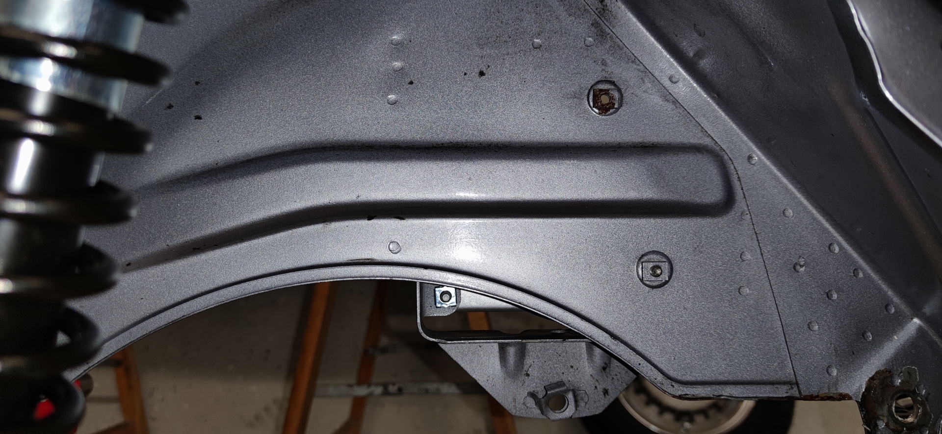

    Ich glaube so sauber war die Vespa nicht mal als sie noch neu gewesen ist. :-4

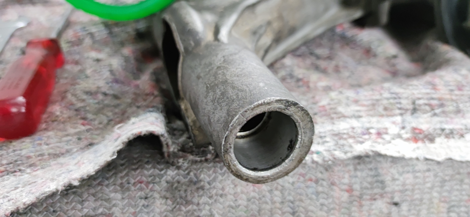

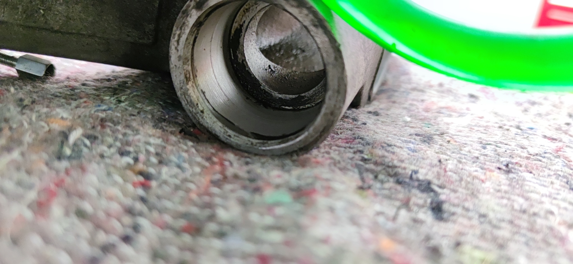

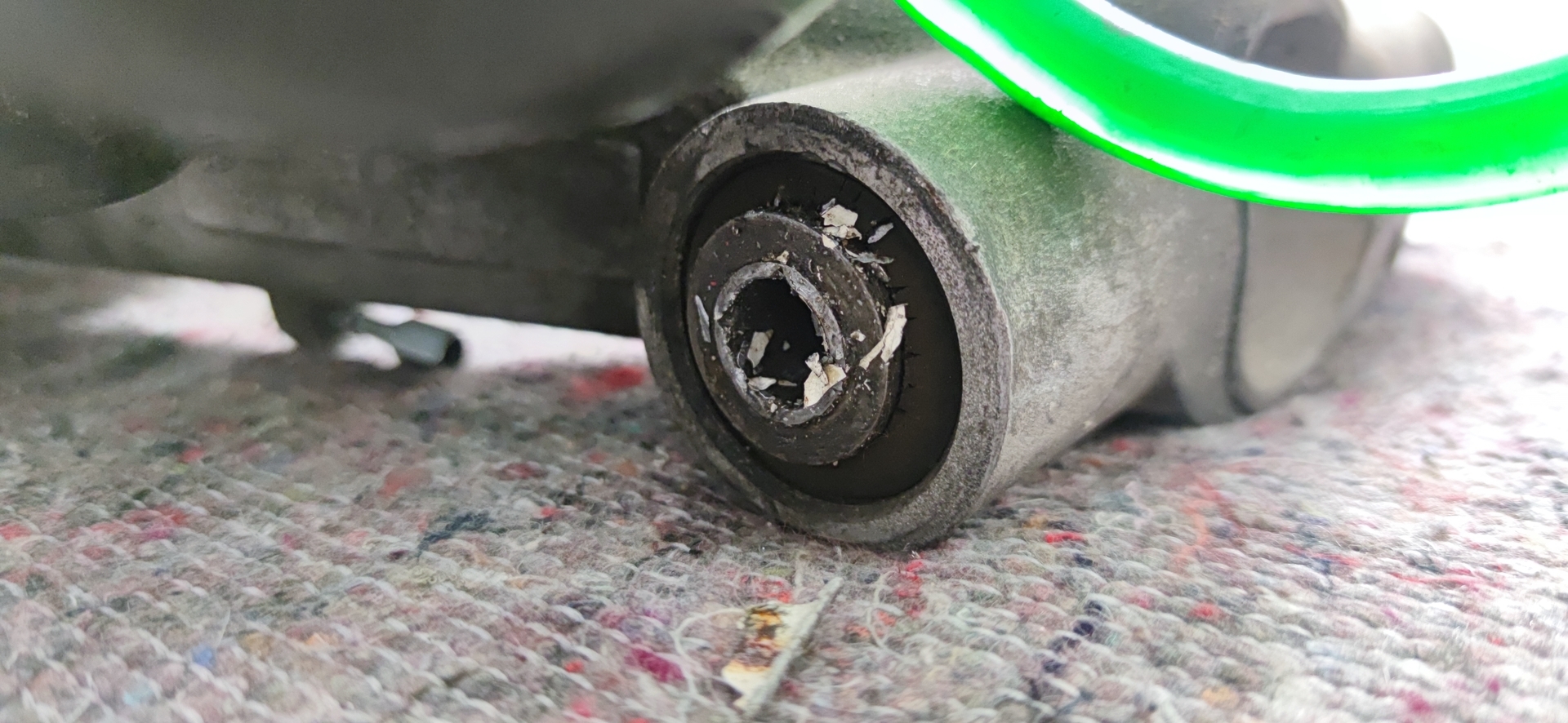

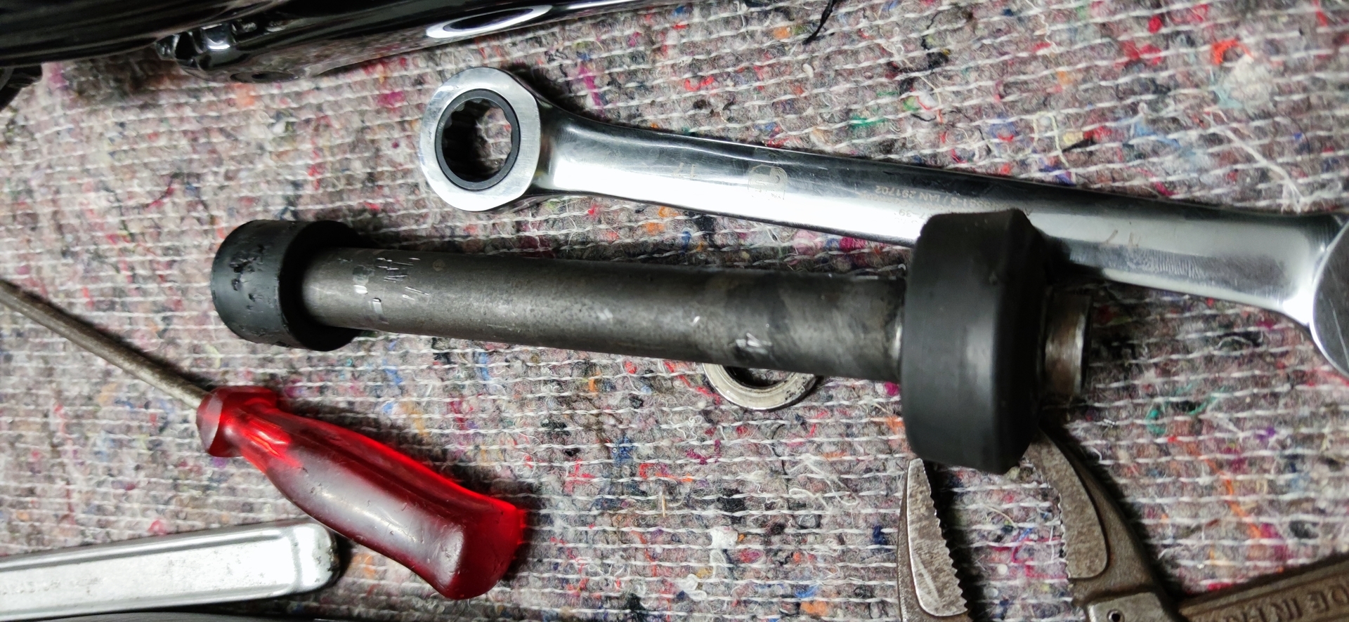

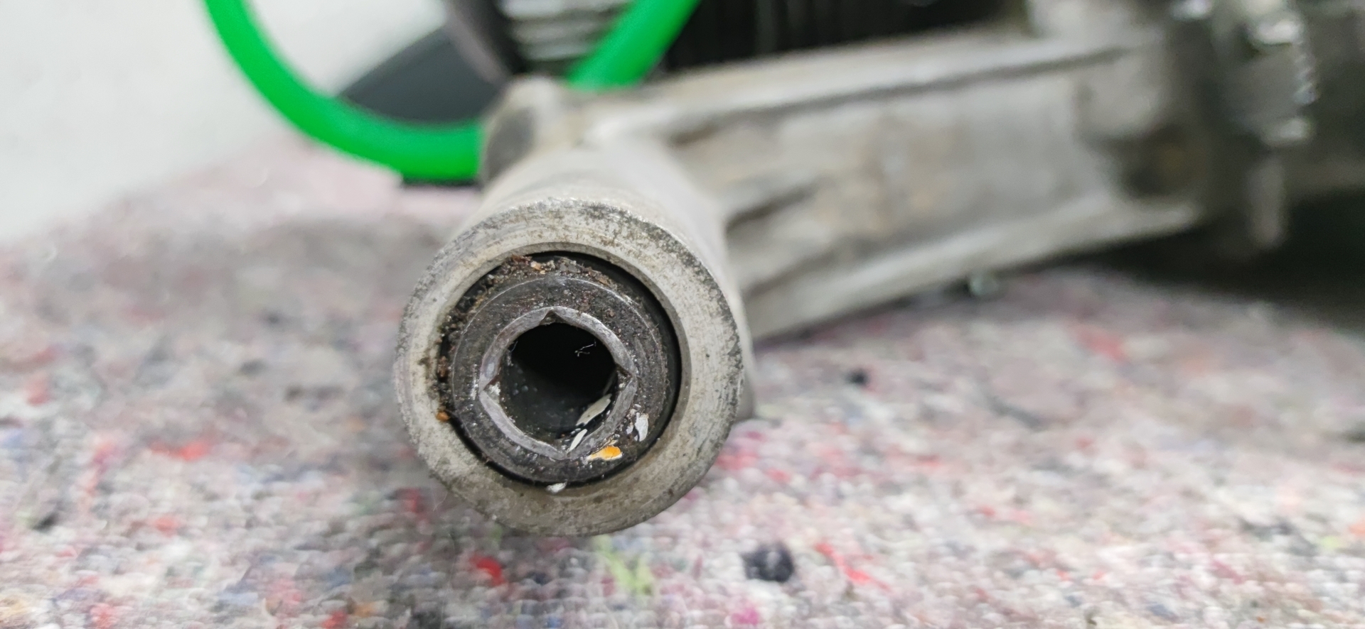

    Die Silent Lager sind drausen. Man war das ein Krampf. Das habe ich auch zum letzten Mal gemacht.
    Mein PK50XL Projekt
    Mein PX80 Lusso Projekt

    Die haben mich auch ne ganze Zeit beschäftigt…

    Viel Spaß beim Einbau wenn du den Ausbau schon scheiße fandest lmao

    Der Einbau wird einfacher, habe ne lange Gewindestange. Mit der ziehe ich das rein. Soweit der Plan. 8o

    Das hatte ich mir auch so einfach vorgestellt. Ich bin gespannt auf deinen Bericht 😜
