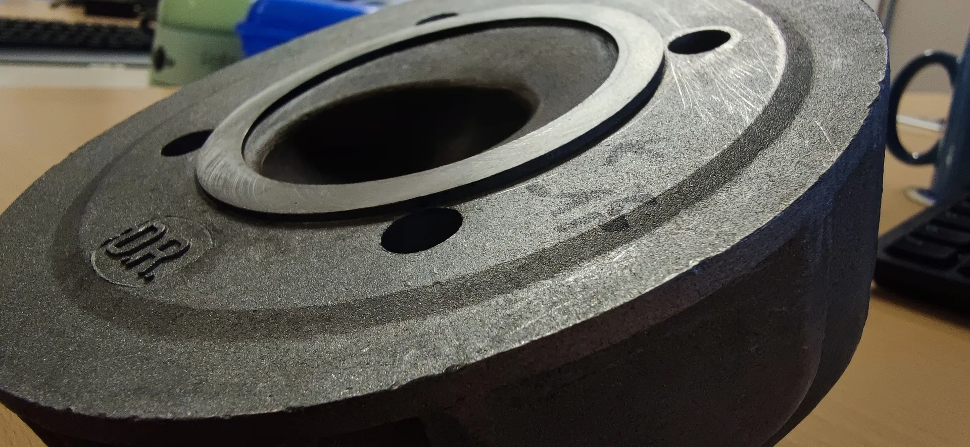

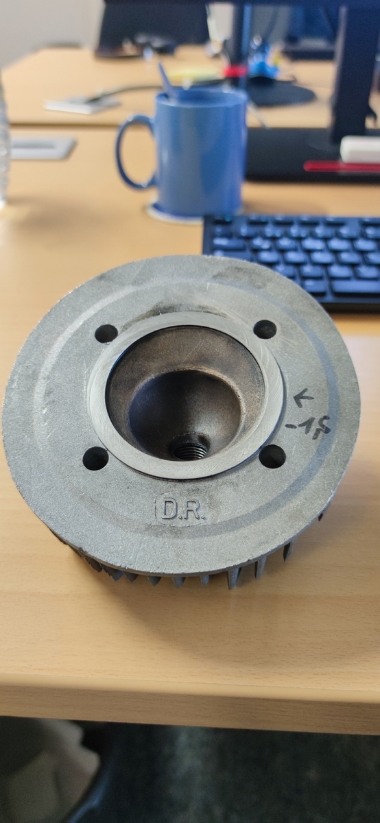

    Den Zylinderkopf vom DR den ich zum abdrehen in der Firma abgegeben hatte, habe ich wieder. Bin mal gespannt was für eine QK bei rauskommt.

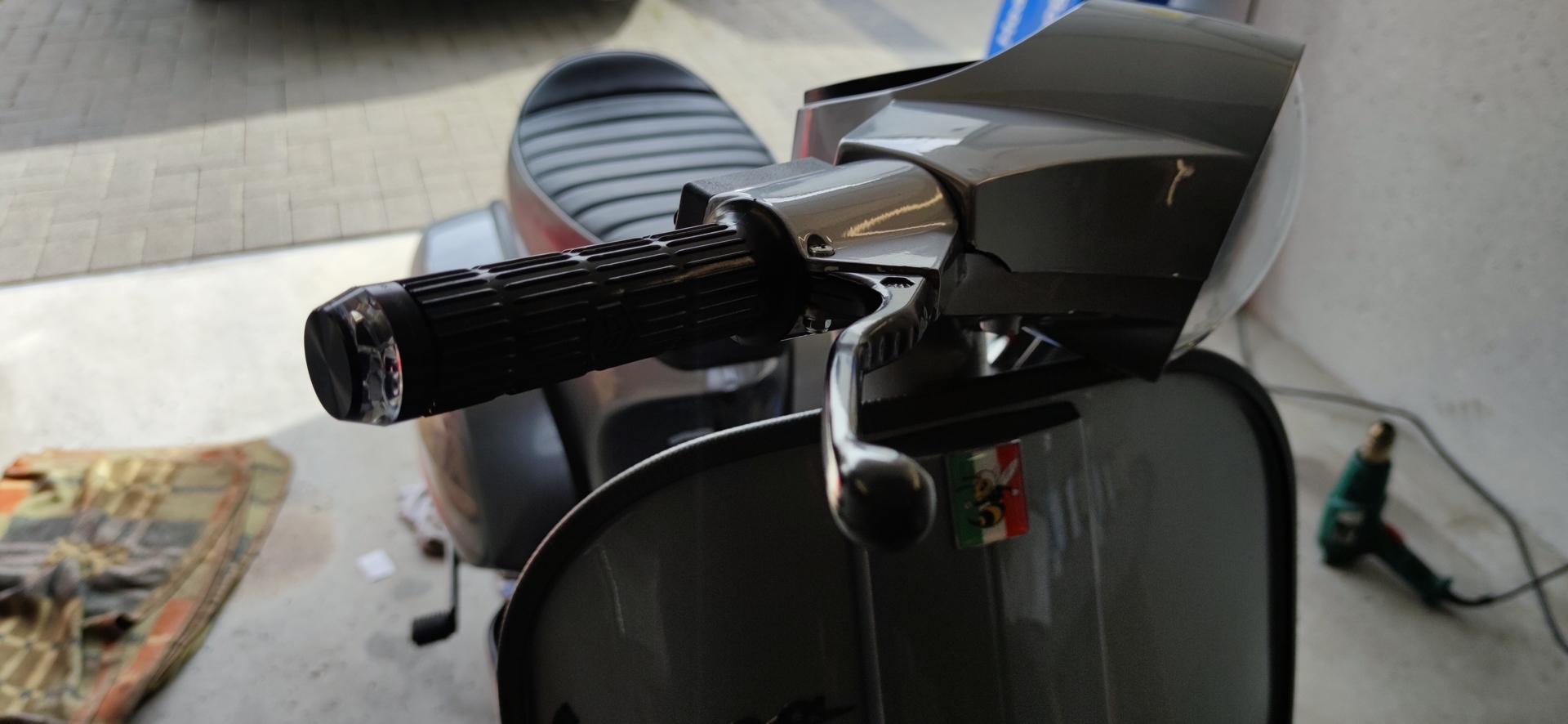

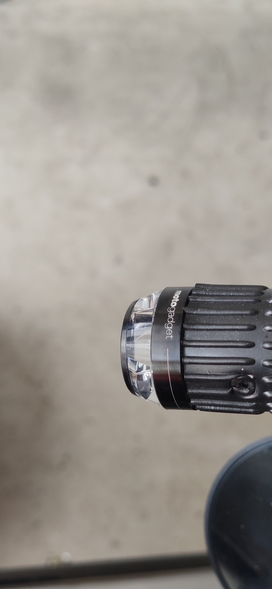

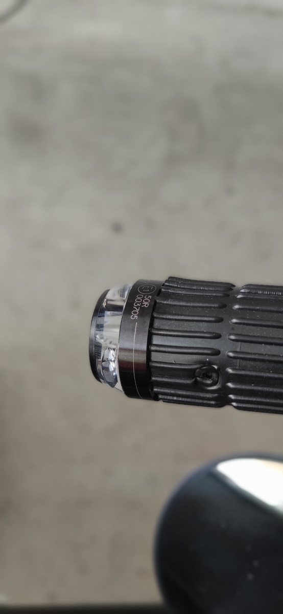

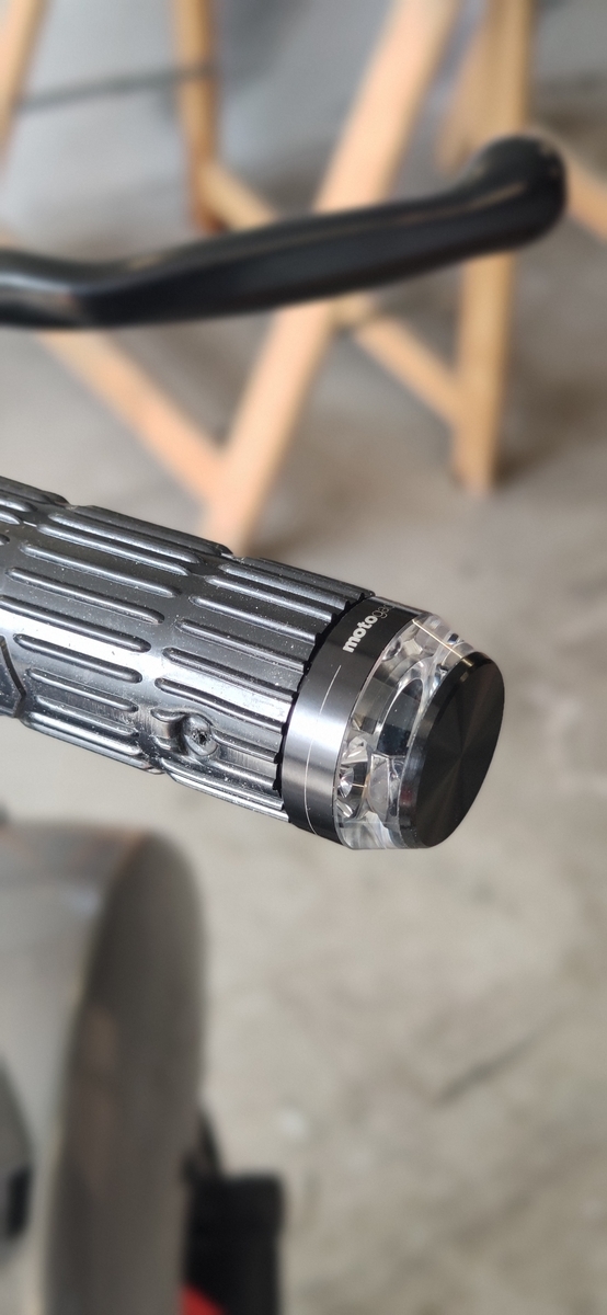

    Habe meine Lenkerenden Blinker gegen welche von Motogadget getauscht. Sehen sehr gut aus. Habe aber noch neue Griffe geordert die ich dann nicht mehr kürzen werde für einen saubereren Abschluss.

    Diese Brems- und Kupplungshebelmit ABE habe ich ebenso geordert.

    • March 21, 2023 at 13:30
    • #309
    Moin
    Taugen die Blinker was?
    Gruß Marco
  • Ork77
    264
    7,144
    1,214
    Witten - NRW
    • March 21, 2023 at 14:35
    • #310
    Ja die sind ziemlich hell. Kosten ja auch 95€ das Stück.
    Aber denke mit Gleichspannung werden die noch viel heller.

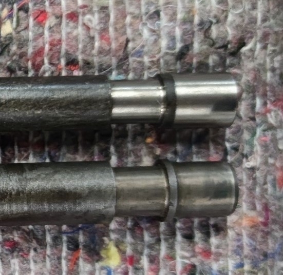

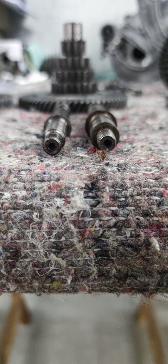

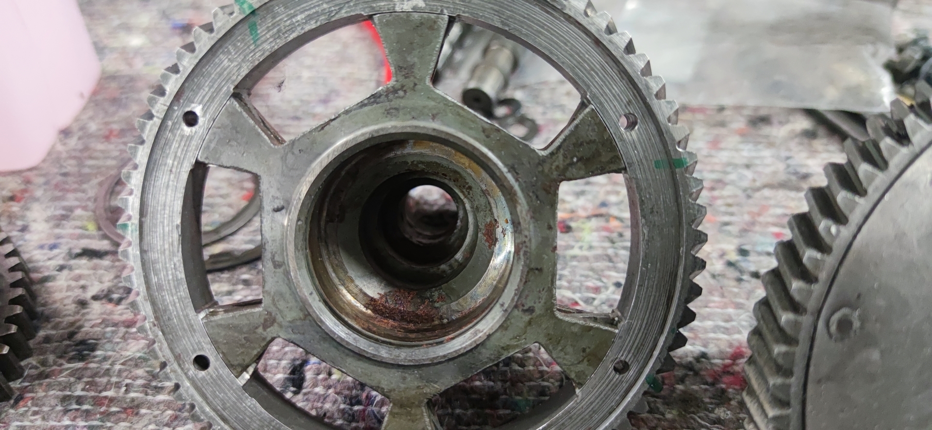

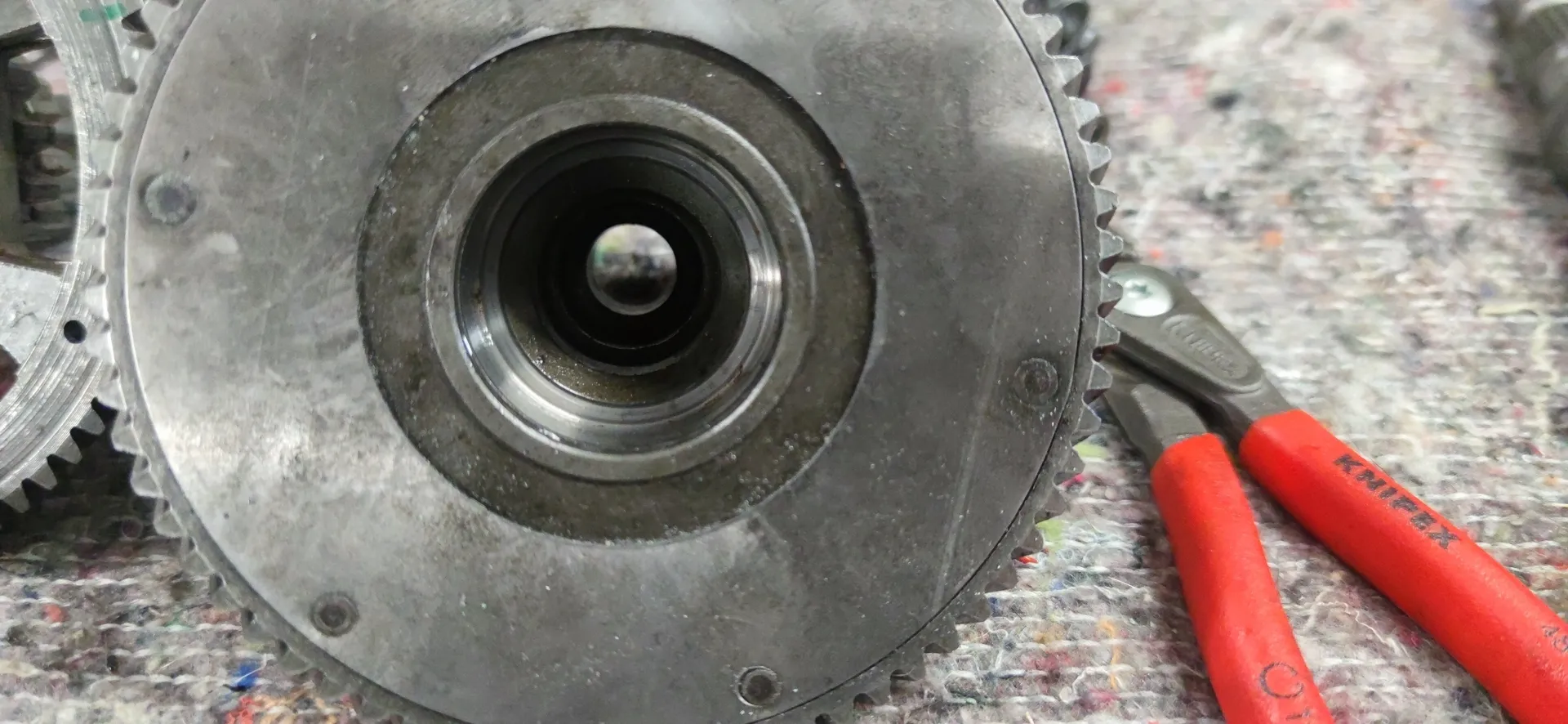

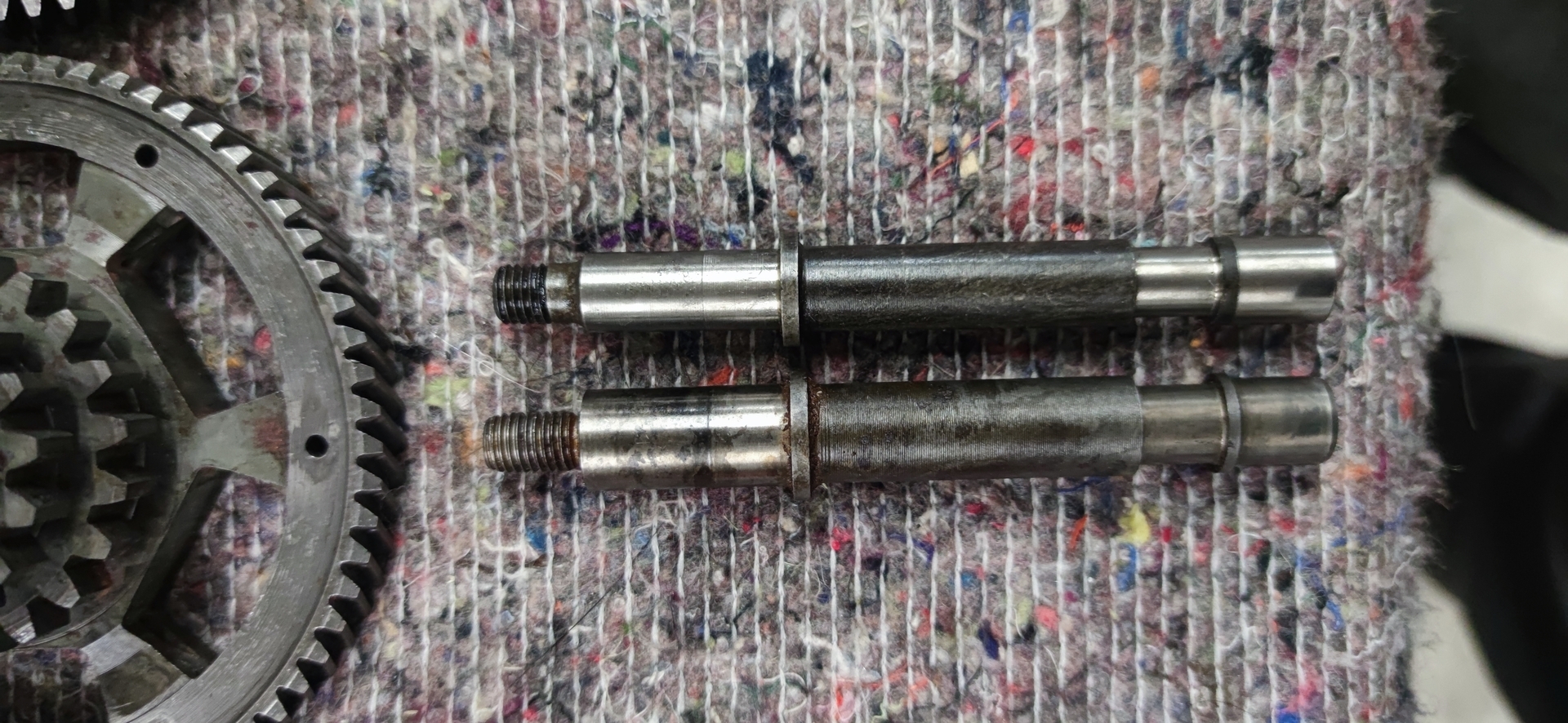

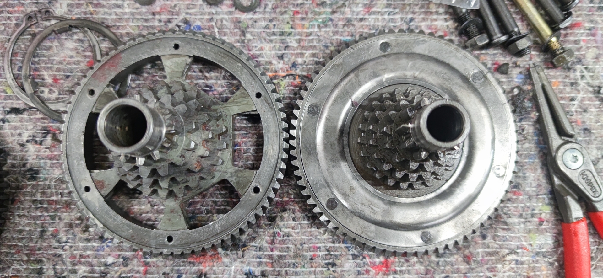

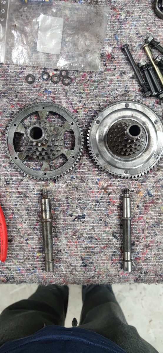

    Sagt mal eine Frage,
    Habe mir ein Getriebe einer T5 besorgt. Die Tanne hat aber etwas größere Lagersitze sowohl hinten das Lager, als auch vorne wo die Nadel rein kommen.
    Welche Teile muss ich da verwenden? Die vom PX80 passen nicht, da zu klein habe ich festgestellt.
    Wonach suche ich da? PX 125/150 oder sogar Px200?
    Links T5 und rechts PX80
    Original PX80
    T5
    Oben PX80 Nebenwelle, unten die der T5
    Links PX80, rechts T5
    Mein PK50XL Projekt
    Mein PX80 Lusso Projekt

    Ich würde einfach die Sitze messen, dann weisst du was da rein muss.
    Das T5 Zeugs nehm ich sonst - dann kann ich mein Gehäuse komplettieren :D

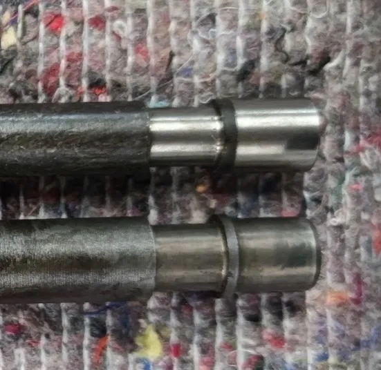

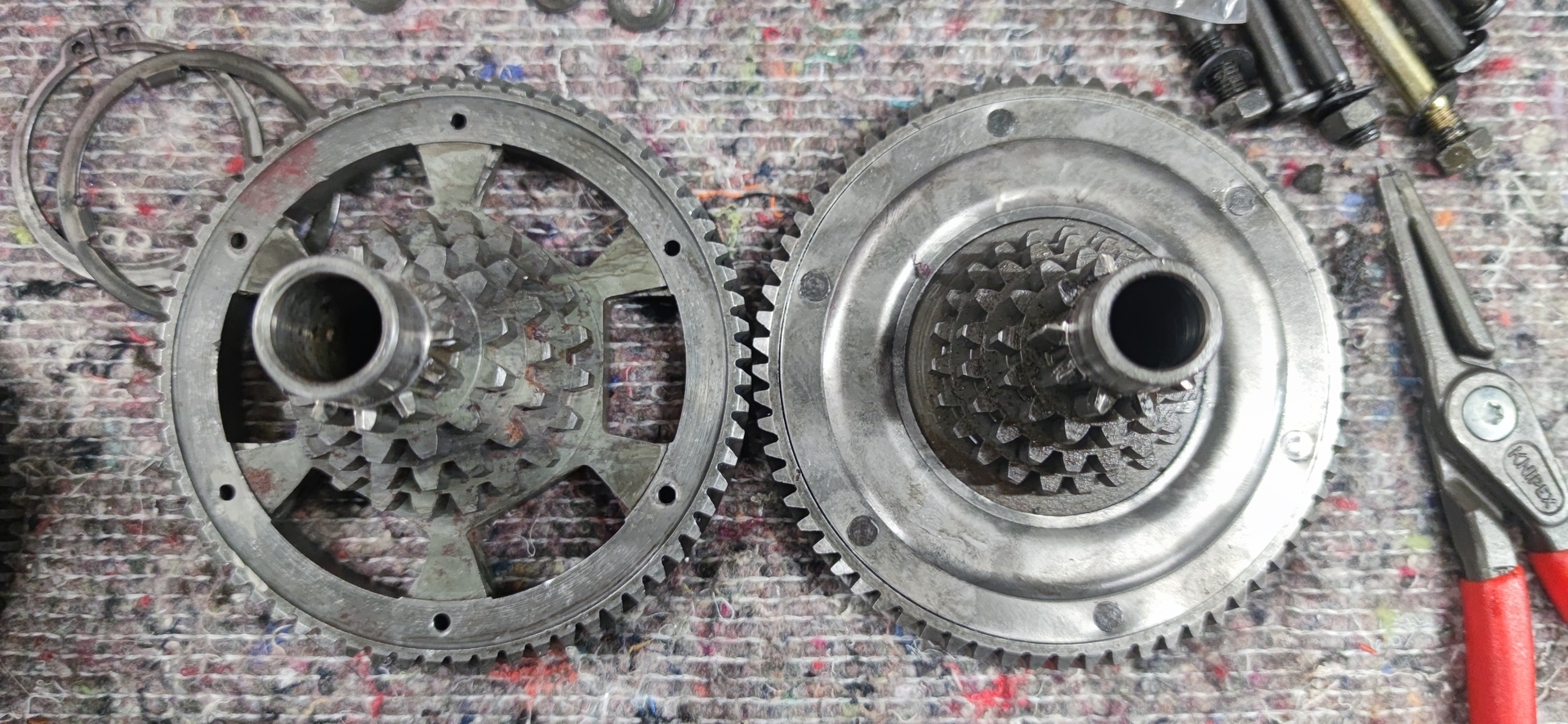

    • #313
    Eine Frage habe ich bezüglich der Tanne oben. Das Loch ist größer wie die der PX80, aber die T5 Nebenwelle ist an der Stelle kleiner wie bei der PX80. Wie gleiche ich denn die Luft dort aus?
    Also da wo die Nadel drankommen.
    Oben PX80, unten T5
