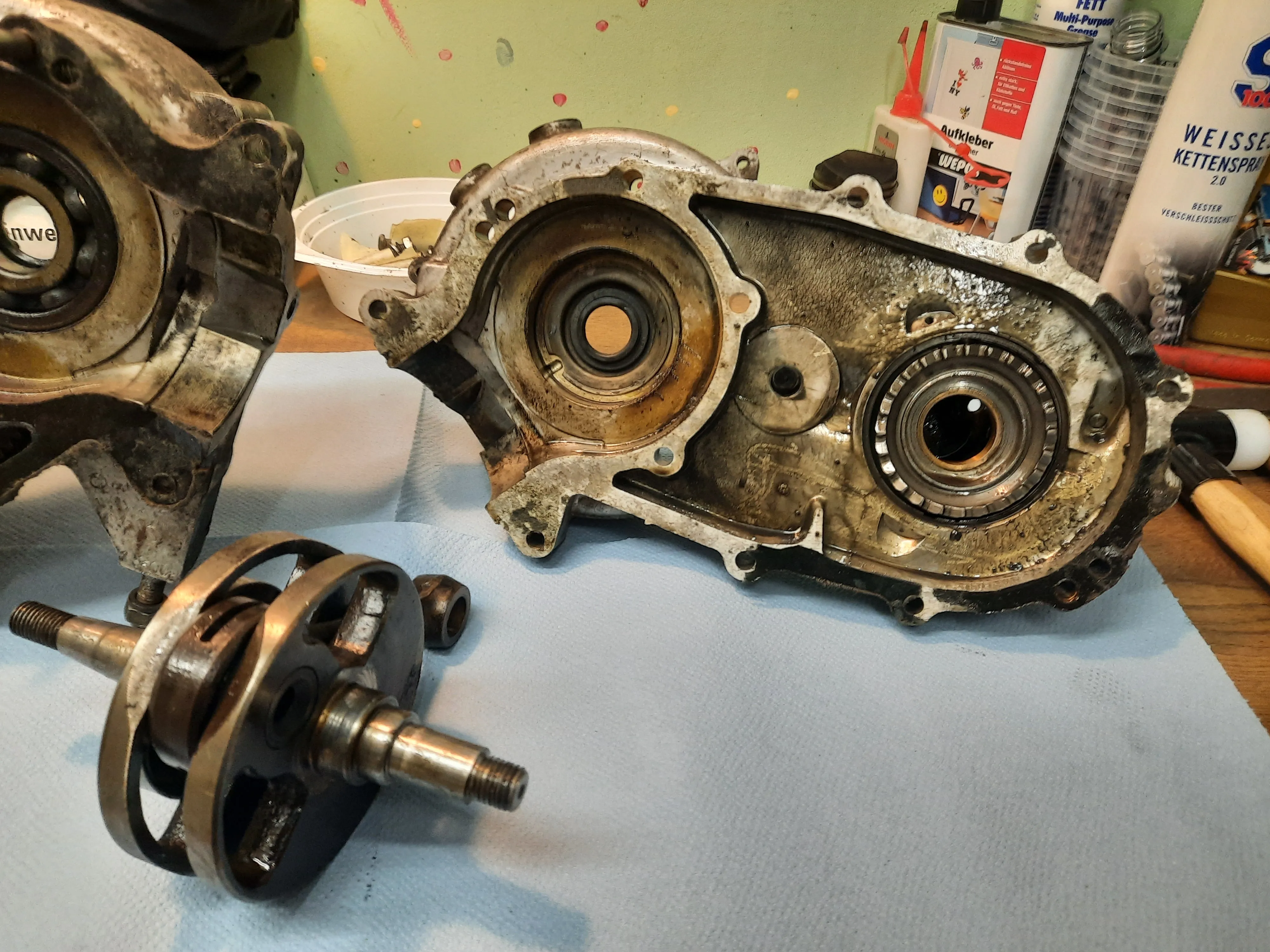

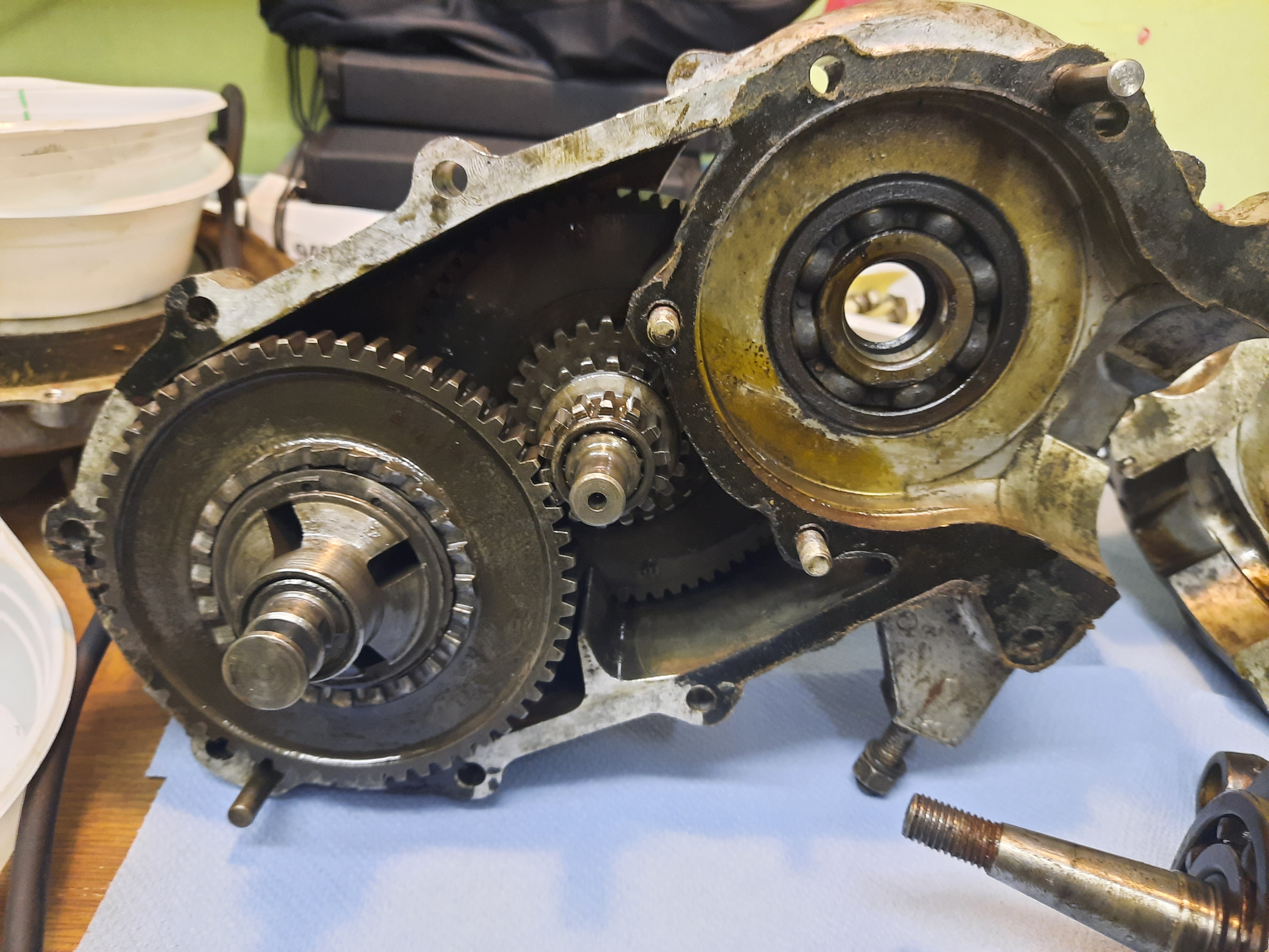

    Hallo und ein frohes neues Jahr,
    ich habe mal begonnen, meinen Wideframemotor zu zerlegen und bin dabei, mir Ersatzteile und Werkzeuge zu bestellen. Jetzt gibt es vorab schon mal zwei Fragen an die Spezis und Motorspalter.

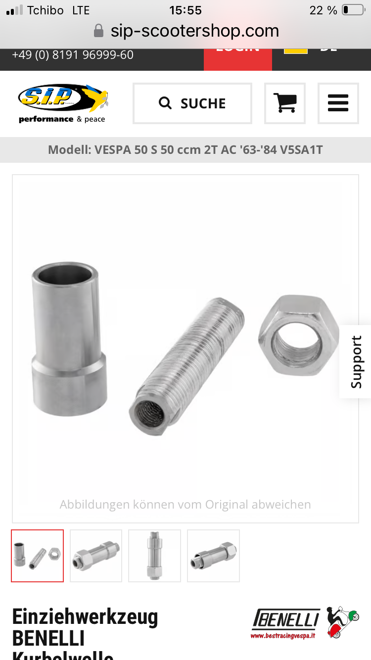

    1. Brauche ich einen Kupplungsabzieher?
    Ich konnte kein Gewinde innen erkennen.
    2. Habt ihr ein Kurbelwelleneinziehwerkzeug, oder reicht die Warm/Kalt Methode beim Zusammenbau?
    Ich werde wahrscheinlich noch tausend andere Fragen haben, weil das meine erste Vespamotorspaltung wird.:)
    Mit dem Entlacken habe ich auch noch etwas weitergemacht, aber im Moment ist da wetterbedingter Stillstand. Ich habe keinen Bock, den ganzen Keller mit Azetongestank zu fluten. Vom Motor werde ich bei Gelegenheit auch noch Fotos einstellen, obwohl die ja alle gleich aussehen.
    Freue mich auf eure Infos. DANKE!

    Hi, Kupplungsabzieher ist nicht nötig; KW hab ich mit Warm/Kalt Methode eingebaut, wird mit dem „normalen“ Einziehwerkzeug wegen den von innen verbauten Siris schwierig, daher gäbe es extra eines für Wideframe, was aber mit verschiedenen Steckschlüsseleinsätzen, die sich außerhalb des Siris abstützt und U-Scheiben auch funktioniert.
    Beim Einbau der KW unbedingt aus einen Joghurtbecher o.ä eine Art Einfädelhilfe anfertigen, der die Kante der KW über den oder besser in den Simmerring gleiten lässt; ansonsten kann es passieren, dass die KW den Simmerring verdrückt; hoffe ich hab mich einigermaßen verständlich ausgedrückt, im GSF gibts einen Beitrag hierzu

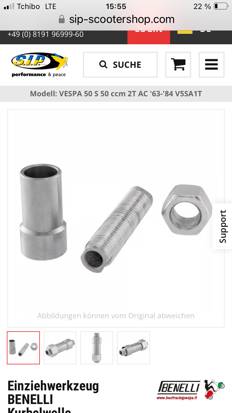

    Die Kuwe habe ich mit Hilfe verschiedener Rohrlängen eingezogen.
    Dicke U Scheibe oben drauf und dann vorsichtig eingezogen. Deswegen die verschiedenen längen. Auch mit der warm/kalt Methode.Und auch mit der Joghurtbecher Methode die Tom schon schrieb. Sonst bleibt der Siri an der Kante der Kuwe hängen und dichtet nicht

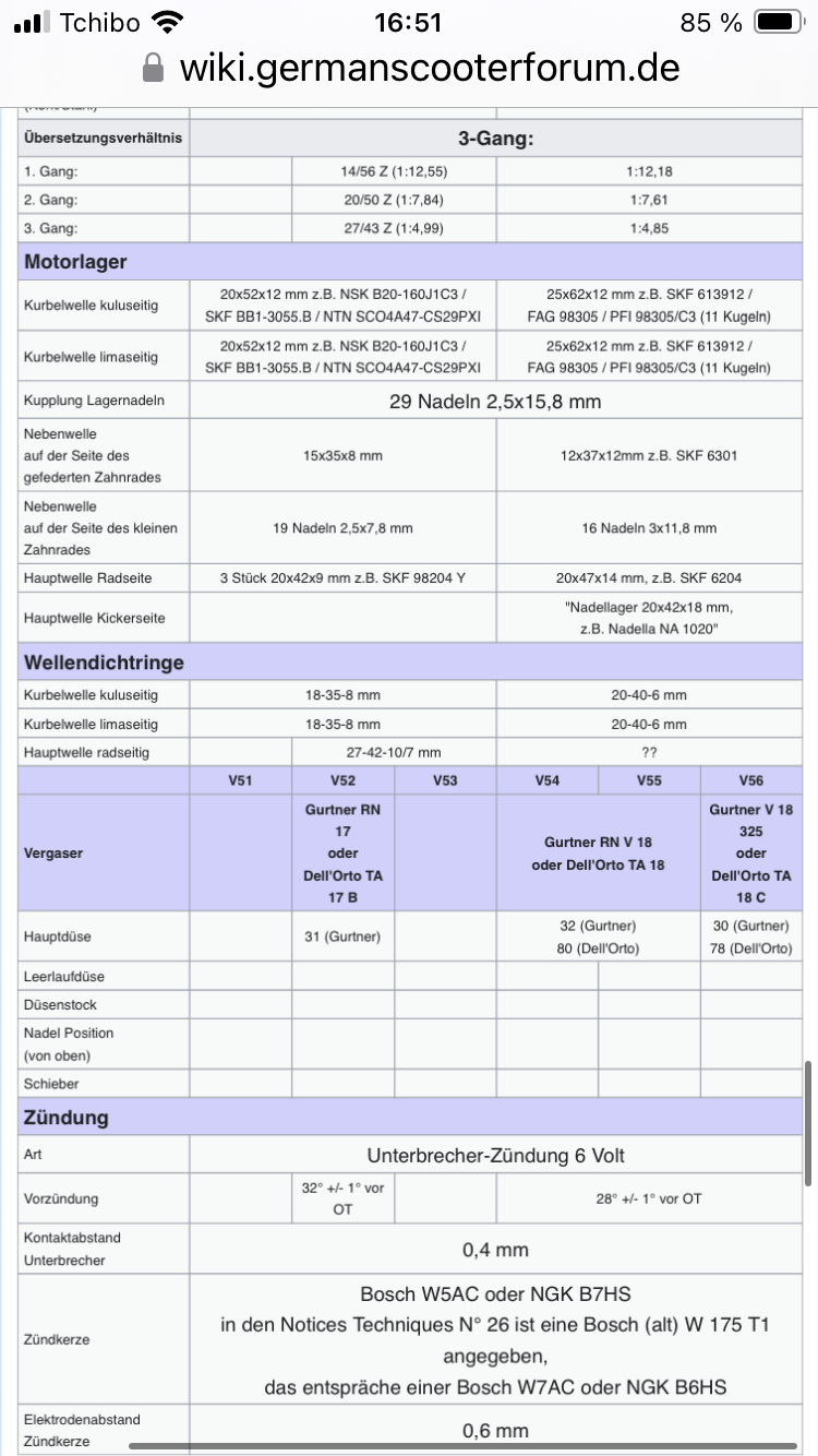

    Bin mir bei den Wellendichtringen für die KW noch nicht so ganz sicher welche ich bestellen soll, weil ich schon oft gelesen habe, dass man auf die Stärke der Bleche achten muß, damit die Kurbelwelle nicht geklemmt wird.

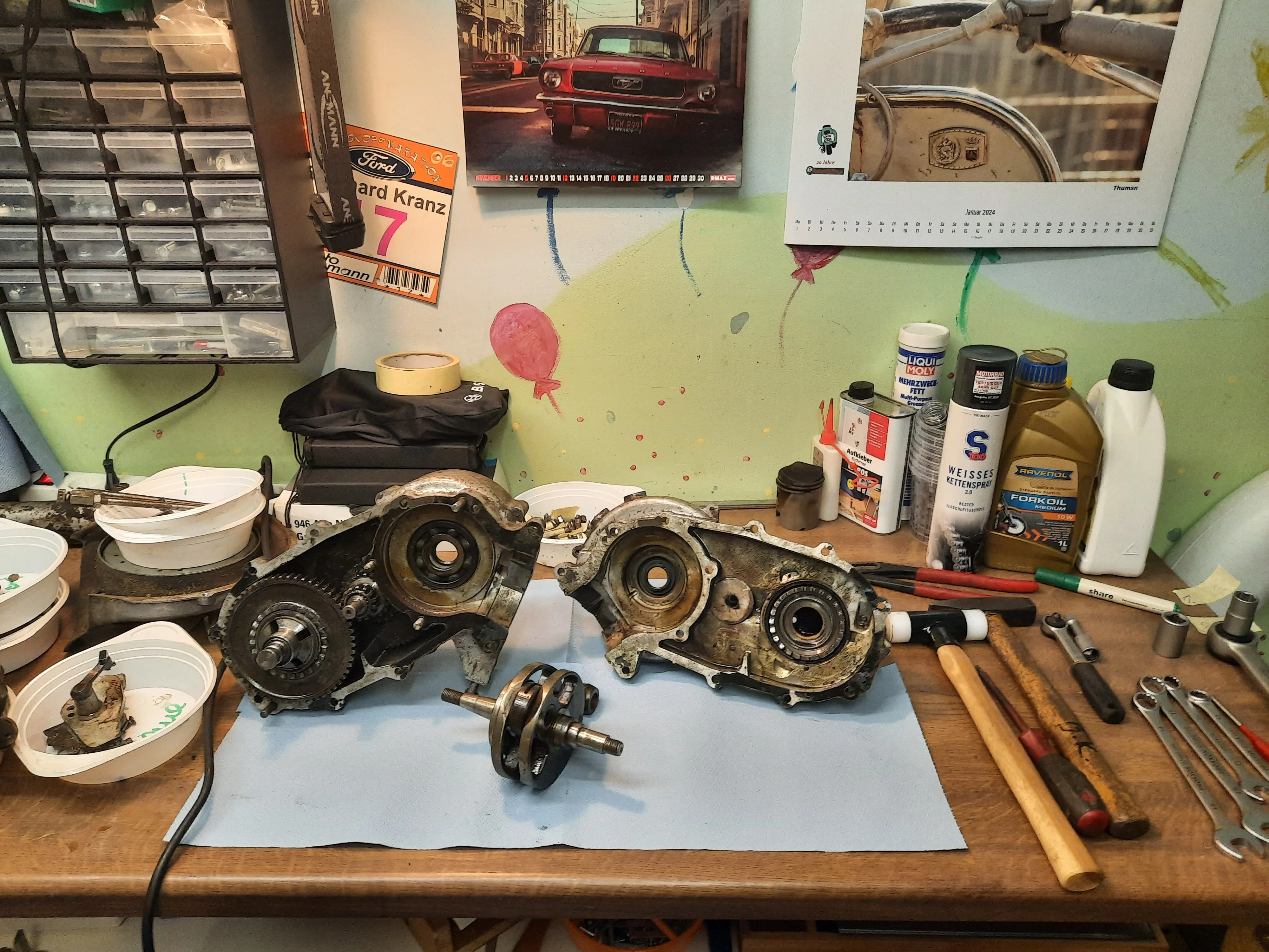

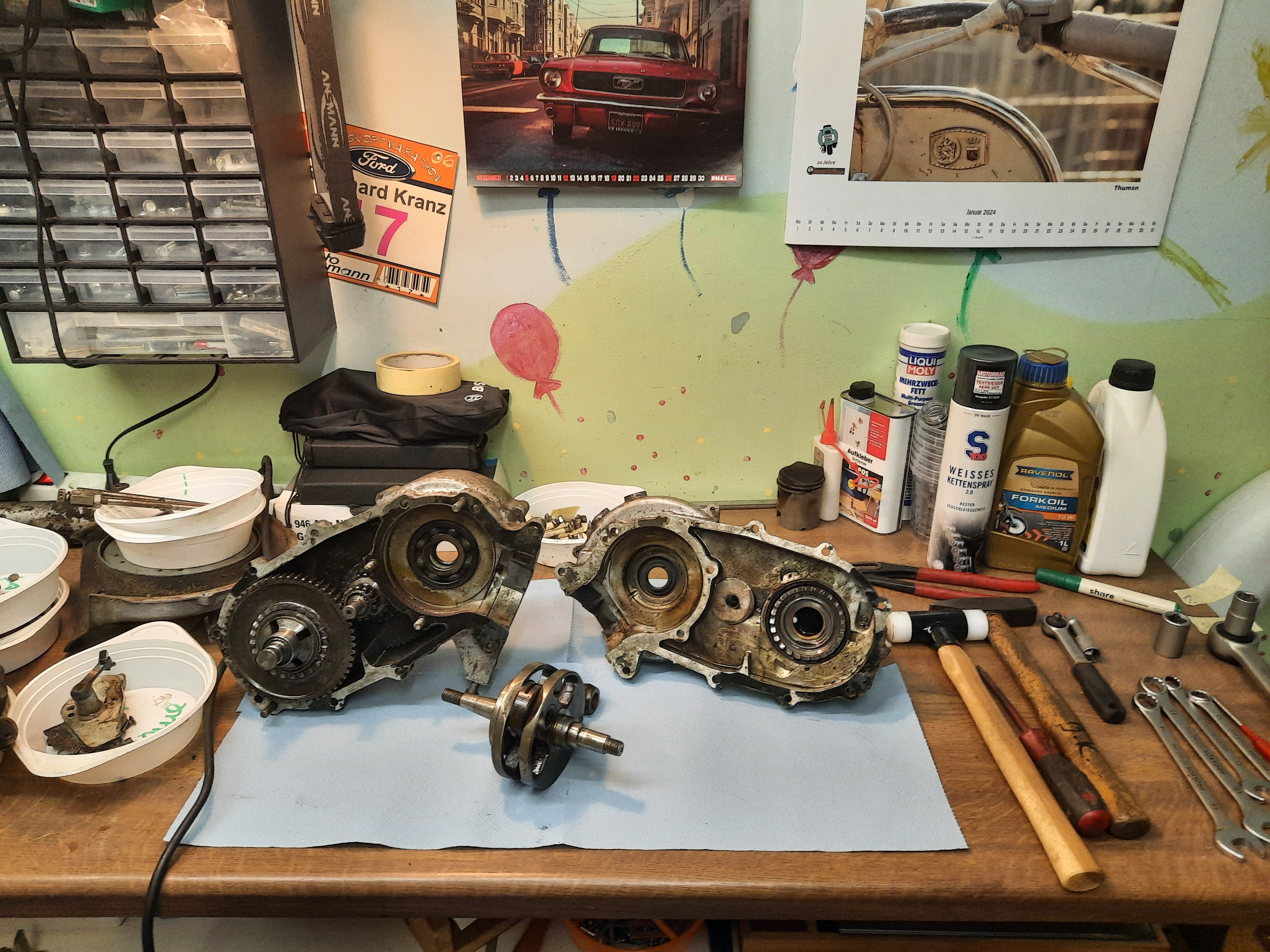

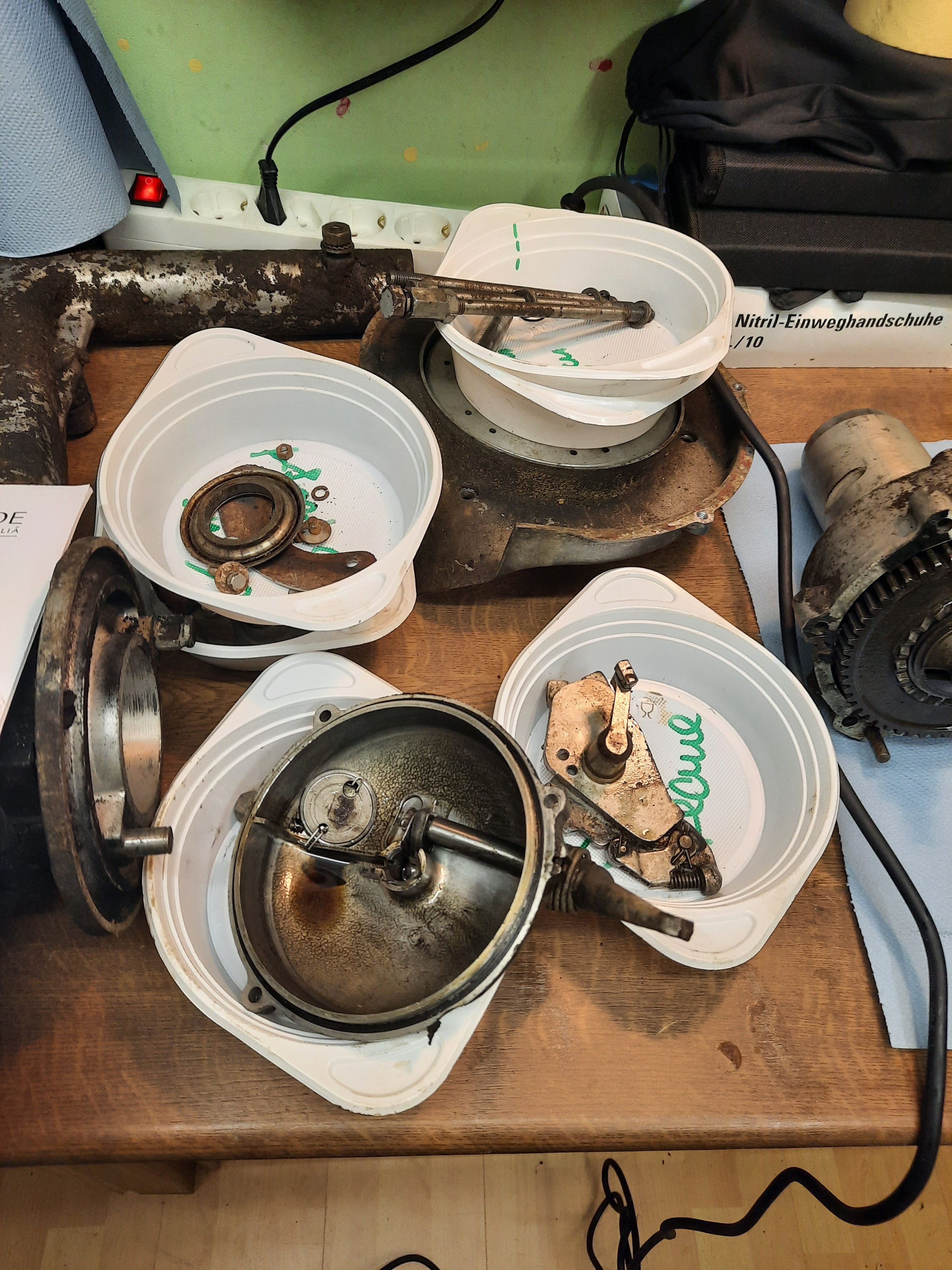

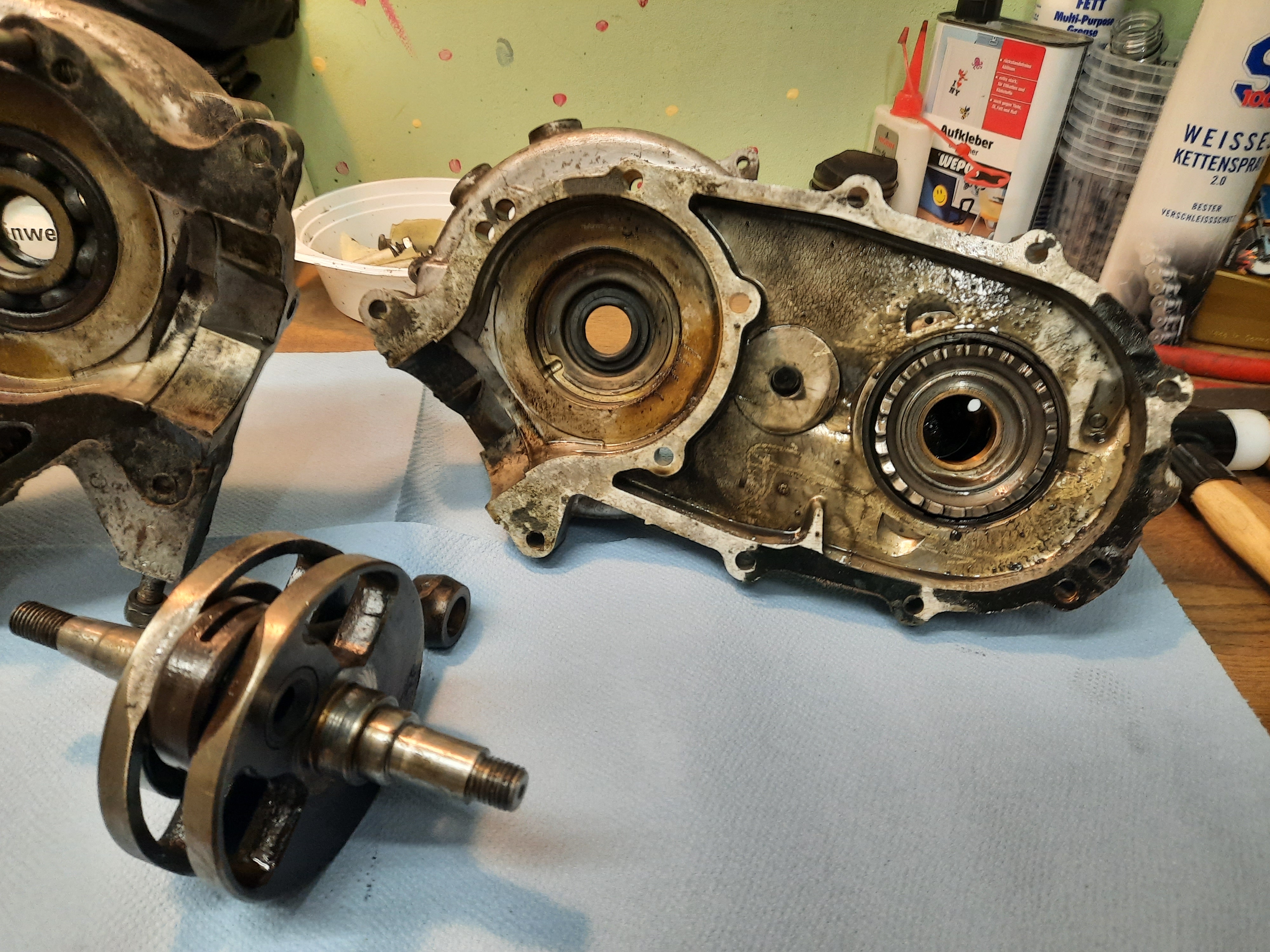

    heute mal den Motor zerlegt. Hat alles ganz gut funktioniert.
    Jetzt werde ich mich mal ans Reinigen machen und dann Teile bestellen für den Zusammenbau.

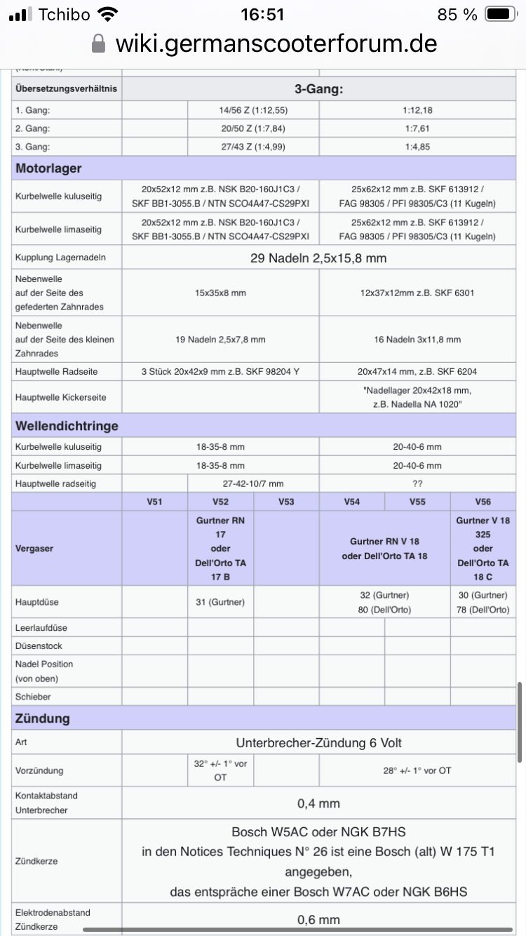

    Noch eine Frage zu den Kurbelwellenlagern. Sind die Lager für beide Seiten gleich was die Lagerluft betrifft?
    Langsam wird auf meiner Werkbank der Platz eng.:)

    • January 12, 2024 at 16:53
    • #51
    Hi, ja, sind gleich, anbei die Liste der Lager; vergiss bei deiner Bestellung den Schlüssel für den Gewindering Kugellager Hauptwelle nicht!!

    Danke Tom. Meine Frage bezog sich auf einen Bericht hier im Forum, in dem folgender Satz stand:
    "Ob ein Lager erhöhte Lagerluft aufweist, erkennt man an einer zusätzlichen Kennzeichnung. Beim Kulu-seitigen Lager 6303 ist das Lagerluft "C3"; beim LiMa seitigen 6204 ist das C4 oder C5 (höhere Lagerluft, da es an der Stelle wärmer ist als auf der KuLu Seite und da sich das Lager in diese Richtung ausdehnen darf). Lager ohne Lagerluft haben oft keine separate Kennzeichnung, manchmal steht dort aber "CN"."
    Ich finde aber nur Lagersätze für die Kurbelwelle die gleich sind. Ist aber dann wohl richtig. Ich werde noch mal auf meinen ausgebauten Lagern nachschauen, ob die auch die gleichen Bezeichnungen haben.

    • January 13, 2024 at 10:36
    • #54

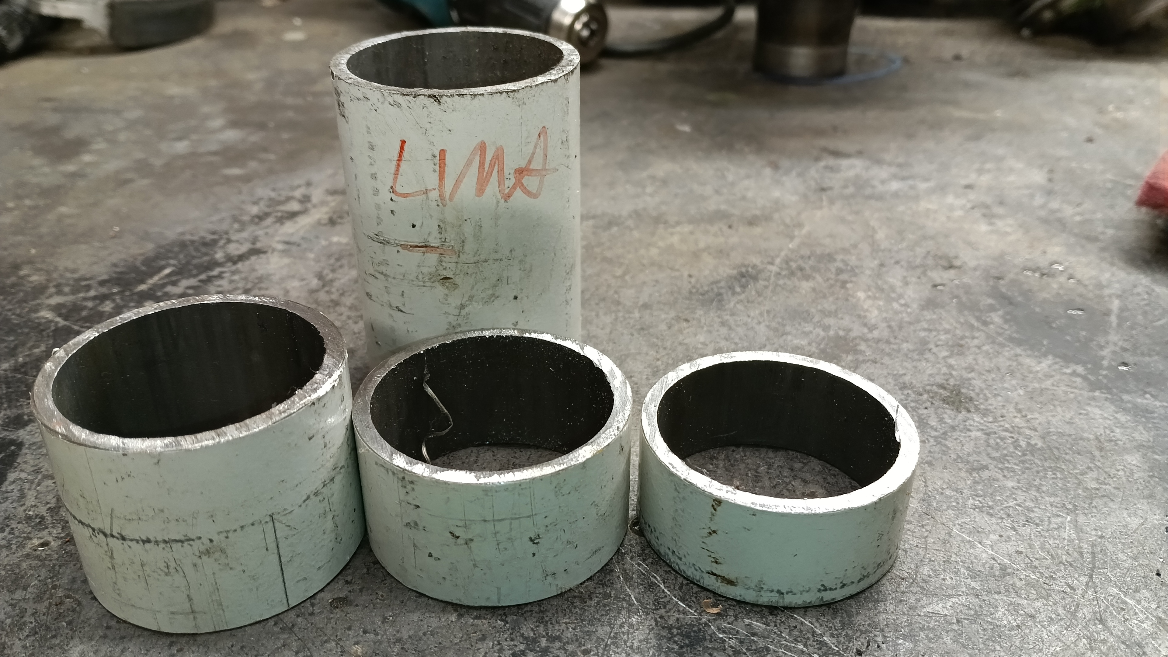

    Hab ich auch erst gedacht und selber gemacht; 8.8 Schrauben haben sich gebogen, Stahl von einen Durchlag brach ab, so fest war der Ring.
    Die originalen Lager waren bei mir beide gleich

    • January 13, 2024 at 15:09
    • #55
    Hi Tom,
    ich habe heute mal weiter meinen Motor zerlegt. Die Kurbelwellenlager sind beide gleich und das sind def. die originalen Lager, da der Motor noch nie geöffnet war.
    Marco hat doch mal geschrieben, dass er die Schraube mit einem VW-Wekzeug geöffnet hat.
    Viele Grüße
    Bernhard

    Danke Marco für dein Angebot. Ist nur alles etwas kompliziert mit dem hin und her schicken.
    Ich werde erst mal probieren mir etwas zu bauen. So schnell gebe ich nicht auf.:)

    • January 14, 2024 at 10:23
    • #59
    Hi Marco,
    ja, genau das habe ich gesehen. Ich versuchs einfach mal und hoffe, dass sie nicht zu fest sitzt.
    Alles was es so an "Zerlege" Videos gibt habe ich mir schon angesehen. Von Ralph Bollag gibt es ein Video über die Zerlegung eines GS 150 Motors. Da macht er auf das Problem aufmerksam, das die Wellendichtringe zu dick sind und die Nut platt geklopft werden muß.
    Er erklärt auch die Problematik der Lager mit 9 Kugeln. Da ist wohl der Innenring des Lagers zu groß im Durchmesser, so das er am Gehäuse des Wellendichtringes schleift und den dann auf Dauer zerstört.
    Tom hatte mir geschrieben, Lager mit Lagerluft C3 zu bestellen, (da gibt es übrigens auch die verschiedesten Meinungen im Netz) aber ich finde immer nur Lager mit 9 Kugeln und C3, oder Lager mit 8 Kugeln und Normalluft CN.
    Die original eingebauten Lager sind von SNR und haben haben die Bezeichnung: 6305 G und auf dem Innering steht noch B3.4 oder B34. Ich finde leider in keiner Tabelle das Nachsetzzeichen G oder B34.
    Vielleicht mache ich mir auch zu viel Kopf. Wie habt ihr das gemacht?
